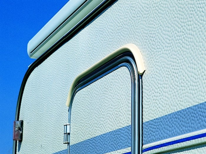

eloziomwaw pisze:W nowych Enkach jest coś w stylu blendy nad drzwiami aby woda nie płynęła po drzwiach. Jak tego szukać w necie ?
Chyba chodziło o coś takiego:
https://www.gomarket.com.pl/p,uszczelka ... 11891.html

Dokładnie, drip stop czy okapnik, nawet fajne.

eloziomwaw pisze:Ok. to lampa, myślałem że owiewka żeby się woda nie lala po drzwiach. Dzięki :-)
https://allegro.pl/oferta/rynienka-uszc ... 8155838509

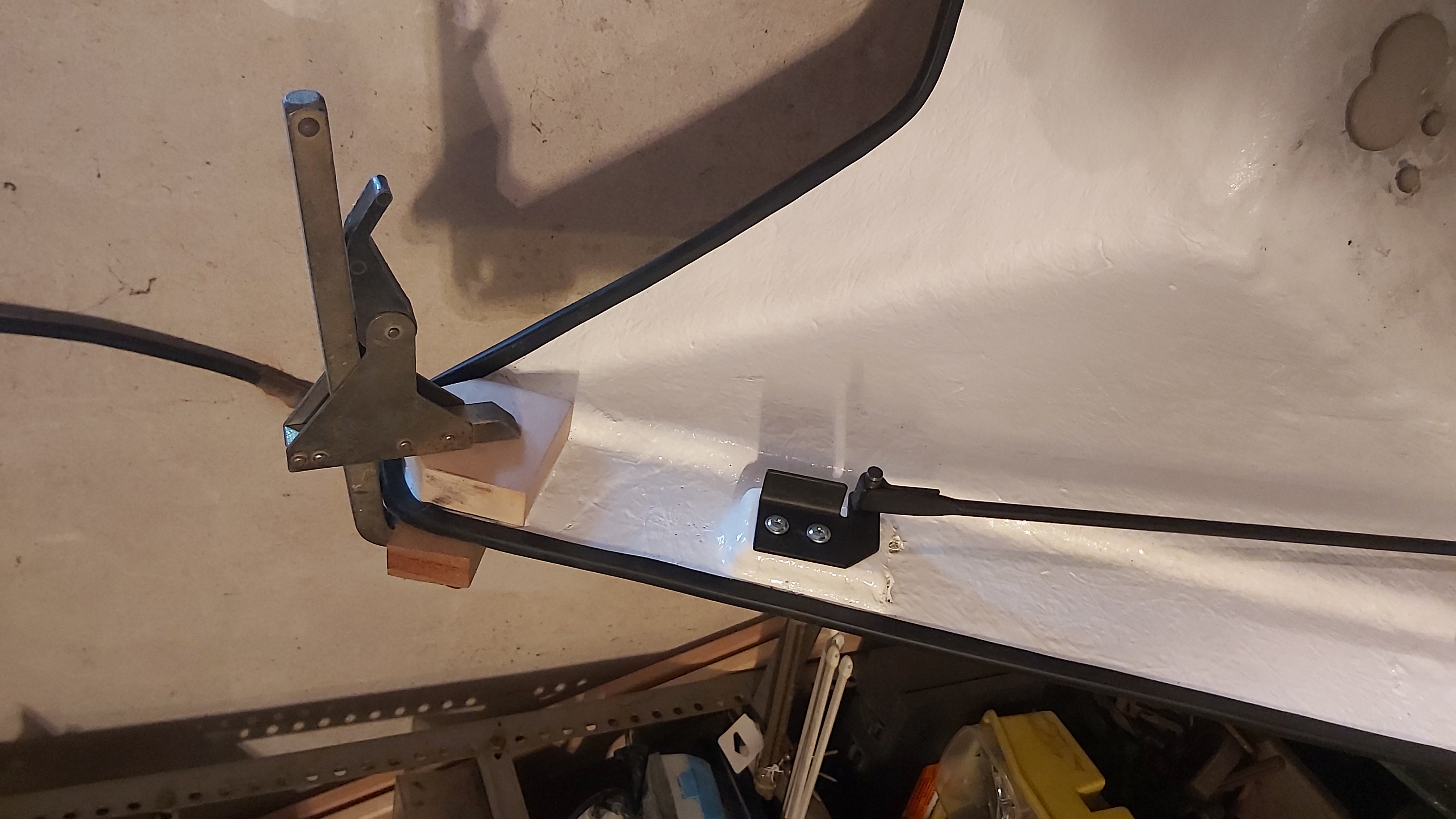

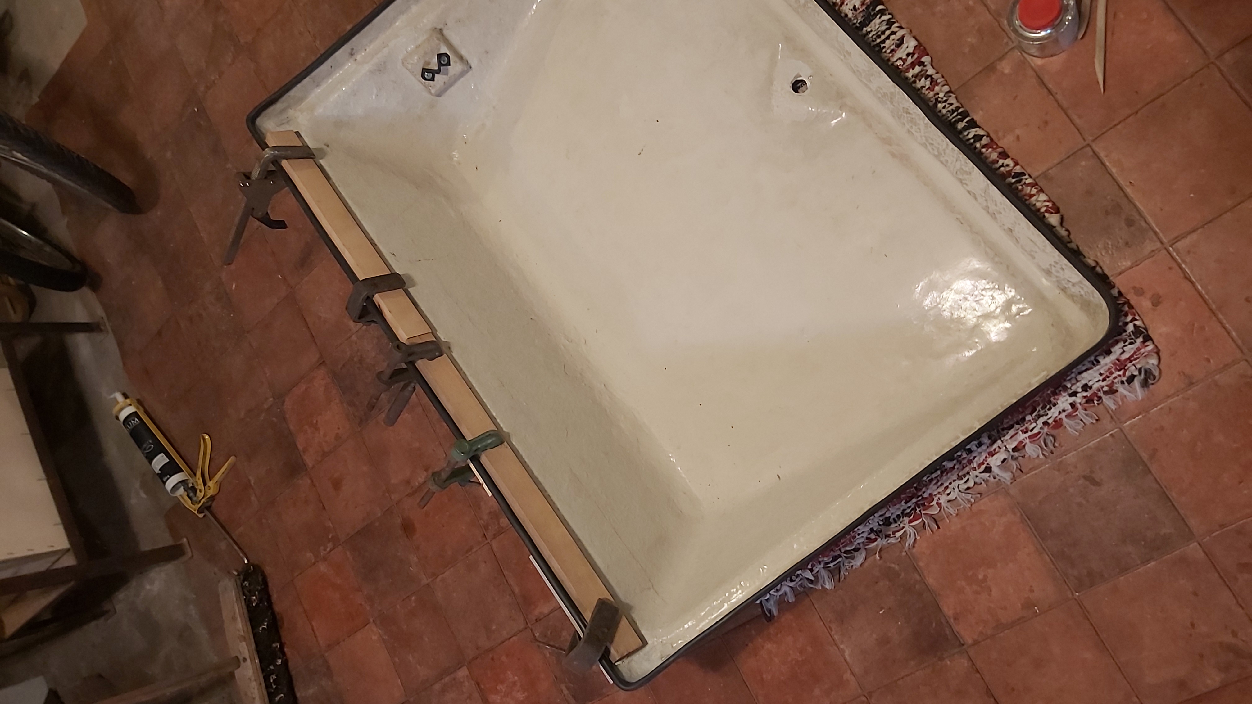

Te elementy powinny być raczej zalaminowane :? - patrz klocek do którego jest przykręcona podpórka.
Pomyśl też o zabudowie tylnej ściany bo mocno tamtędy leje się woda.
Chyba, że pospieszyłem się z komentarzem, a planujesz to zrobić :?

Wiem że powinno być zlaminowane, oryginalne klocki zgniły i odpadły razem z laminatem, na razie robię tylko na mamuta, zobaczymy jak będzie trzymać, obciążeń to jakoś wielkich nie przenosi, listwa w klapie pod zawiasy nie była zlaminowana... zamknięta klapa leży na dolnej części więc może nie odpadnie. Plecy narazie zostają, zrobię podłogę żeby pozaslaniać otwory bo nie będzie w skrzyni gazu itp. nowe zawiasy i odmalowałem wszystkie metalowe elementy.
