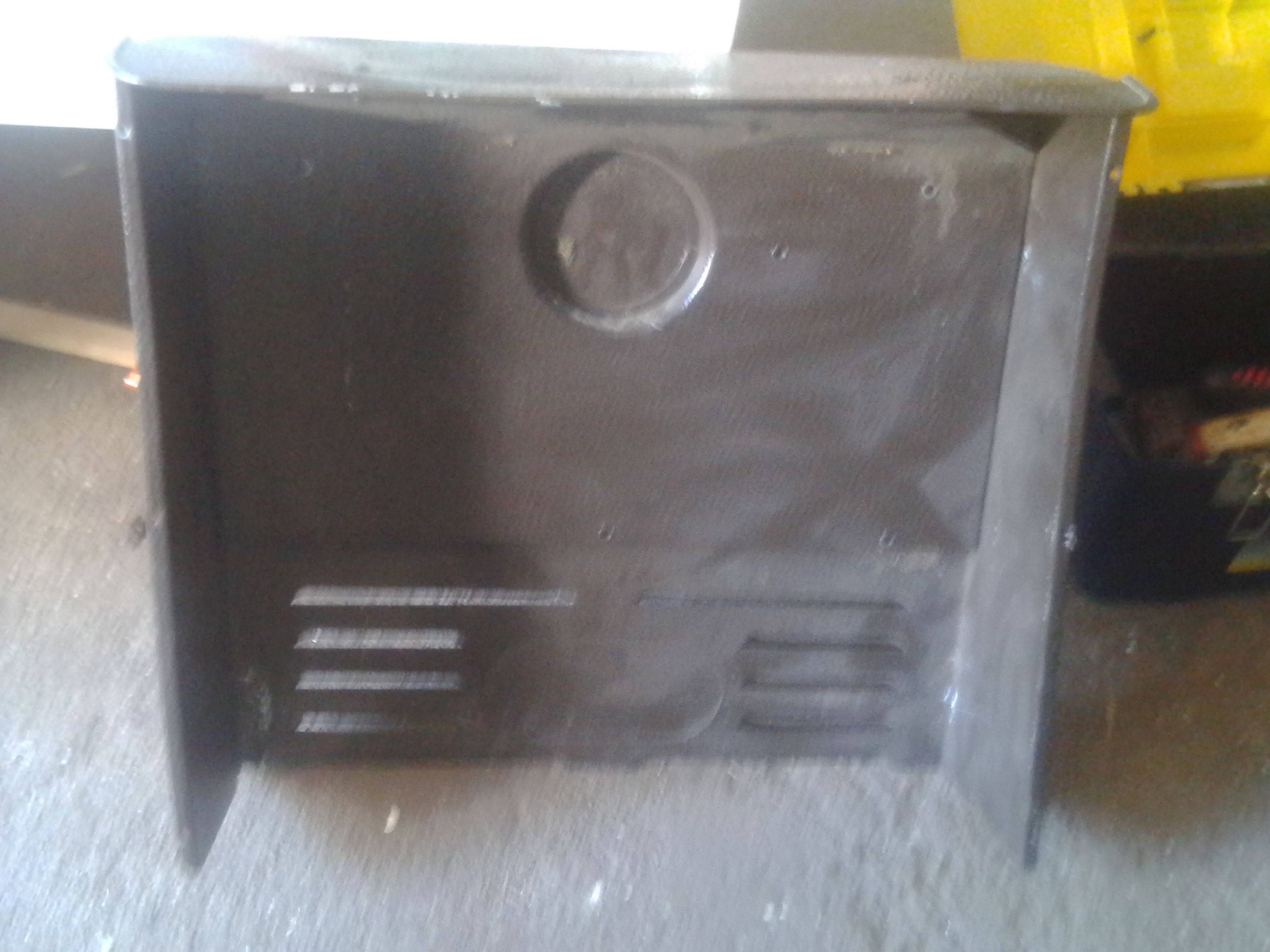

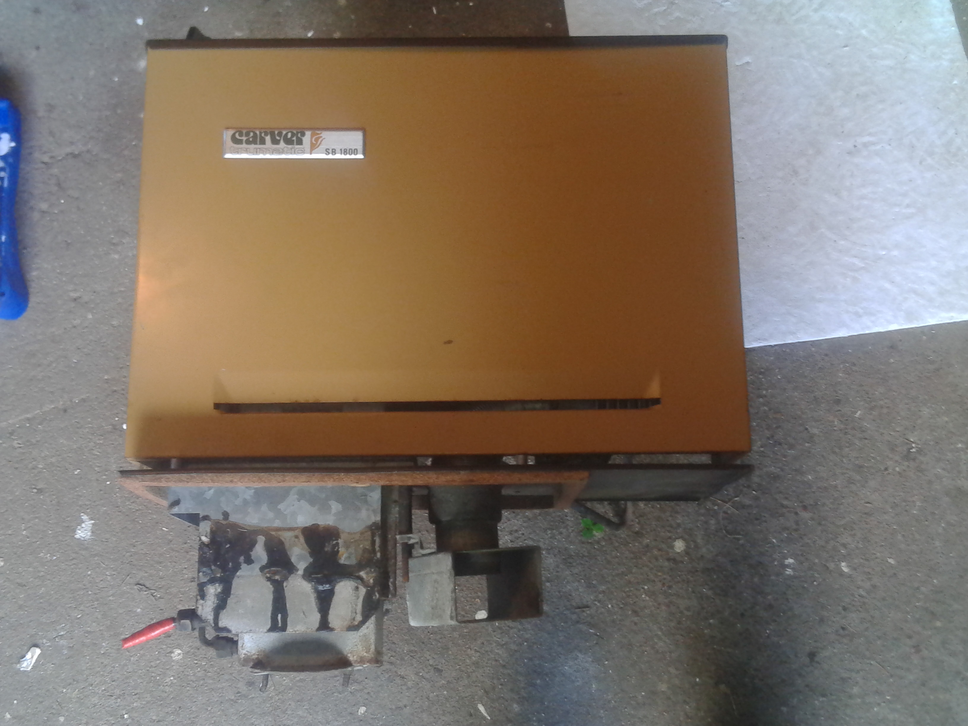

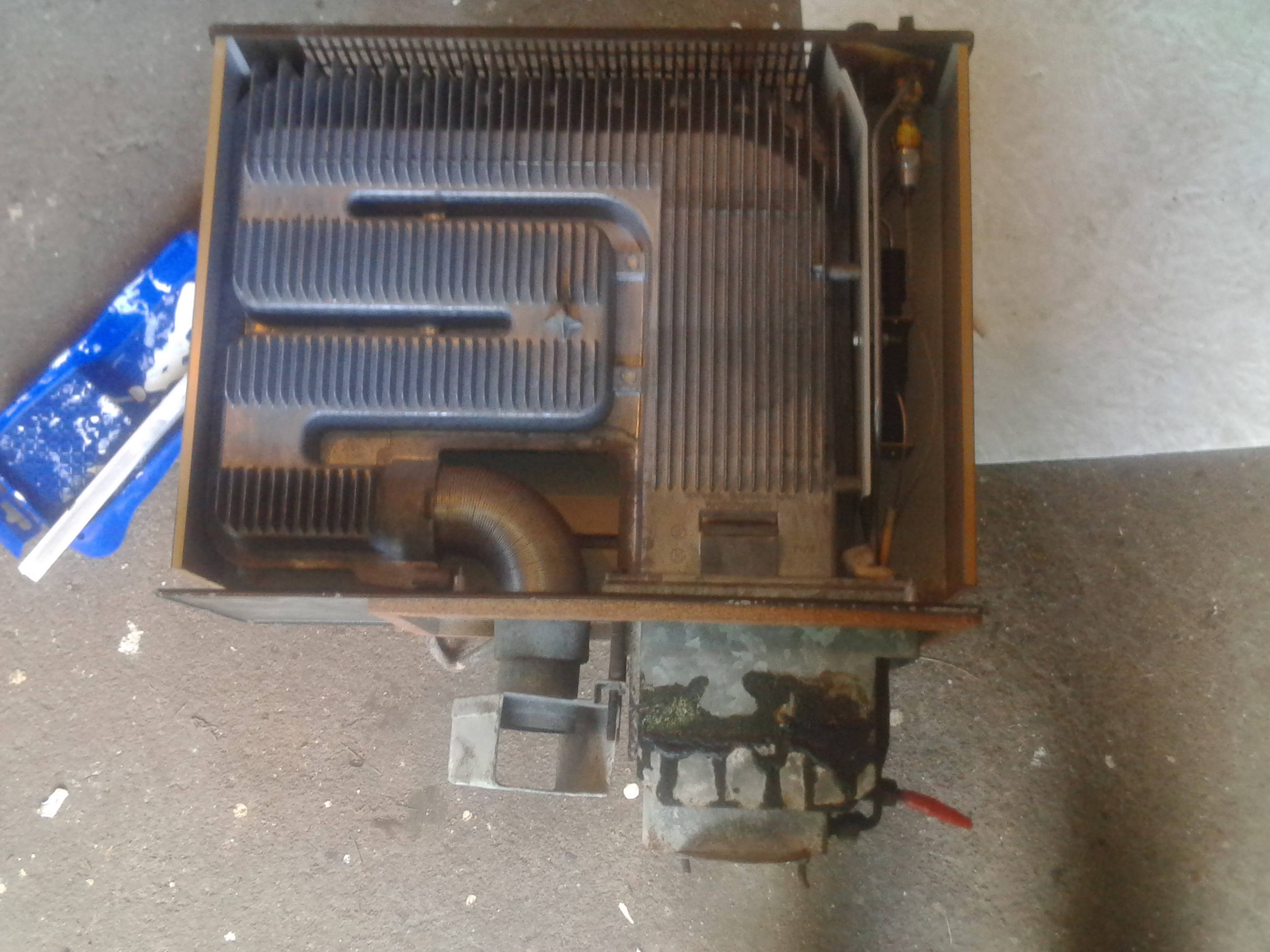

No kochani, upał lato w pełni ale jesień zbliża się nieubłaganie, więc u mnie trwają przygotowania do zimna.
Noszę drewno do opalania domu, ale tez nie mogę zapominać, że w zapiekance ma być cieplutko i przyjemnie niezależnie od temperatury.
Stąd w końcu sfinalizowanie mojego zakupu - po konsultacjach z bardzo pomocnym panem Andrzejem z Opalenicy dokonałem wyboru i zakupiłem piecyk - Carver SB1800 - czyli grzejniczek z wylotem w podłogę, o małej mocy 1800W.
Dzisiaj przesyłka przyszła, spodziewałem się w środku jakiejś totalnej kupy złomu (wrodzony pesymizm, poza tym w końcu piecyk od handlarza...), a okazało się że piecyk jest w bardzo ładnym stanie (wizualnym). Co prawda obudowę pomaluję na jakiś jasny kolor, ale co najważniejsze podstawa piecyka nie jest skorodowana (jest zaśniedziała i ma powierzchniowy nalot rdzawy), również rurka gazowa ma jakąś delikatną powierzchowną rdzę ale nie rozpada się w rękach ;)
Sam montaż mnie trochę przeraża, na szczęście mam wsparcie telefoniczne z forum. Piecyk musi trochę poczekać, szczerze mówiąc nie jestem przekonany na 100% czy uda mi się założyć go na tę jesień - robota jawi mi się jako dość trudna a czasu mało. Zobaczymy jak wyjdzie.
Na pewno będzie obszerna fotorelacja w moim wątku remontowym. Zacznę z pewnością od przetestowania piecyka w garażu, i pochwalę się co wyszło.
Póki co - chwalę się na zdjęciach nowym nabytkiem :)
