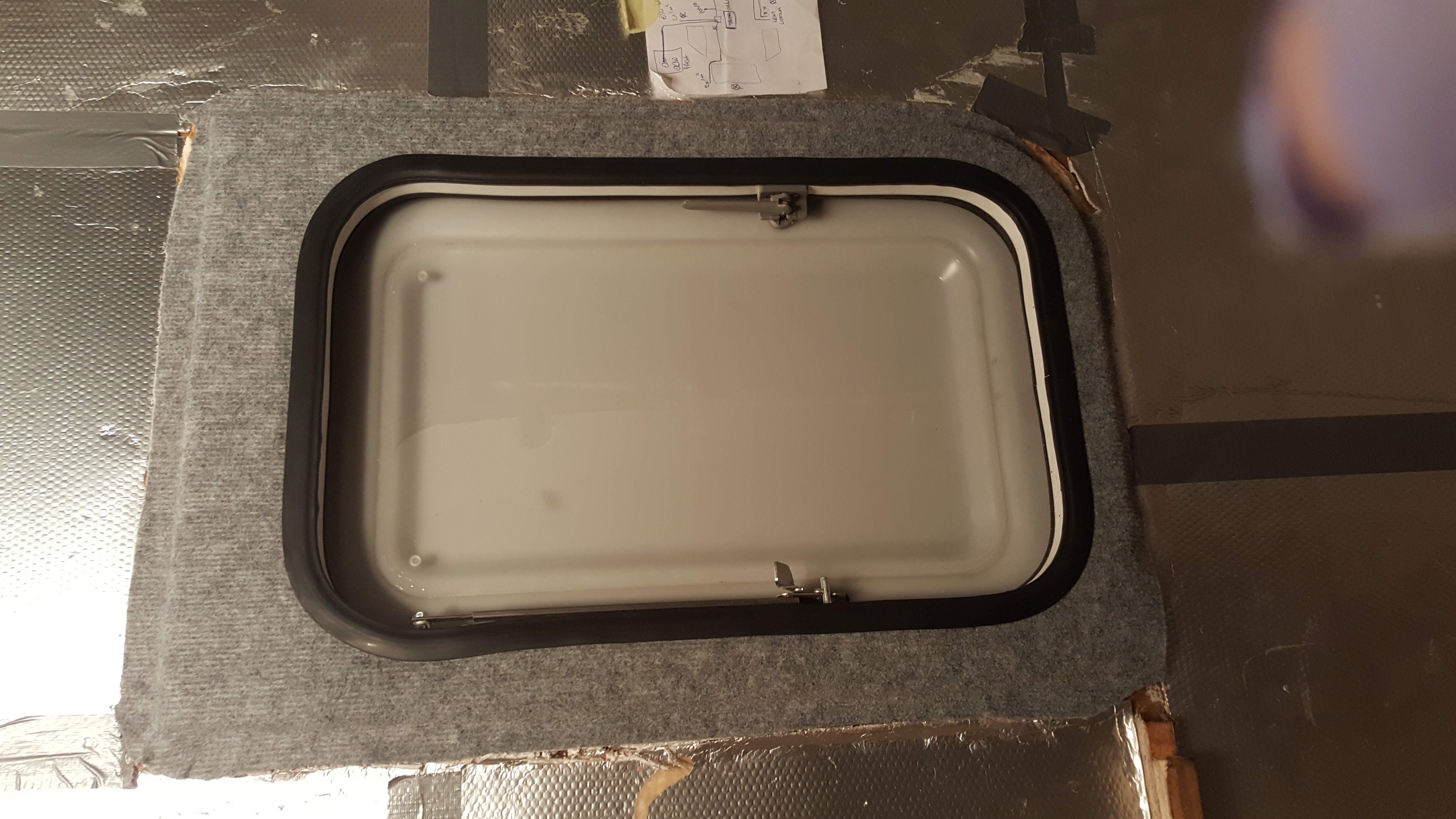

Aha, odnośnie tapicerki co ostatnio rozmawialiśmy, wczoraj napisałem maila do Dariusa. Odpisał, że wezmą te poprawki pod uwagę a więc będziesz miał trochę łatwiej niż ja. Tylko dopilnuj ich żeby na pewno zrobili tapicerę do "t" ;)

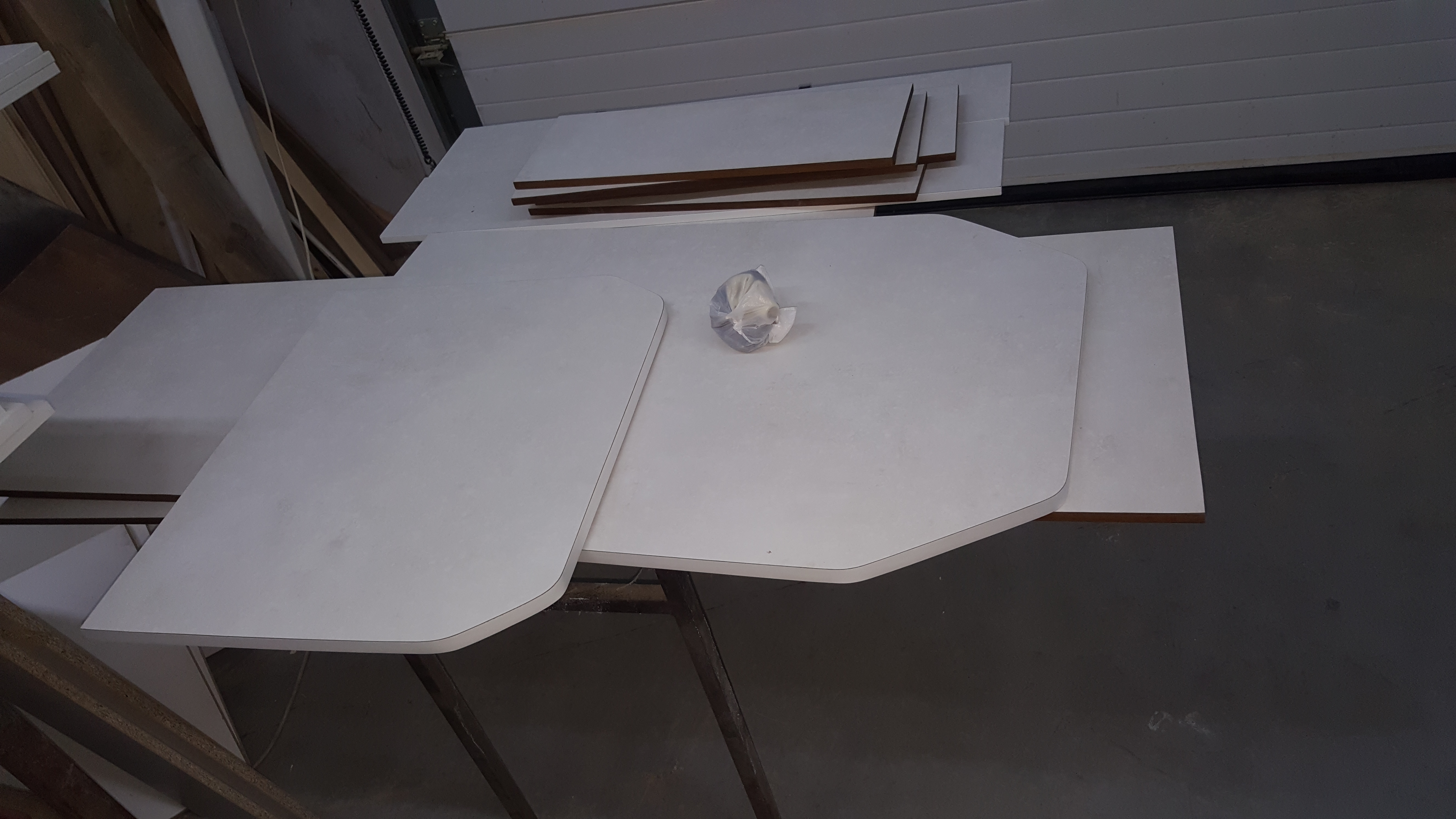

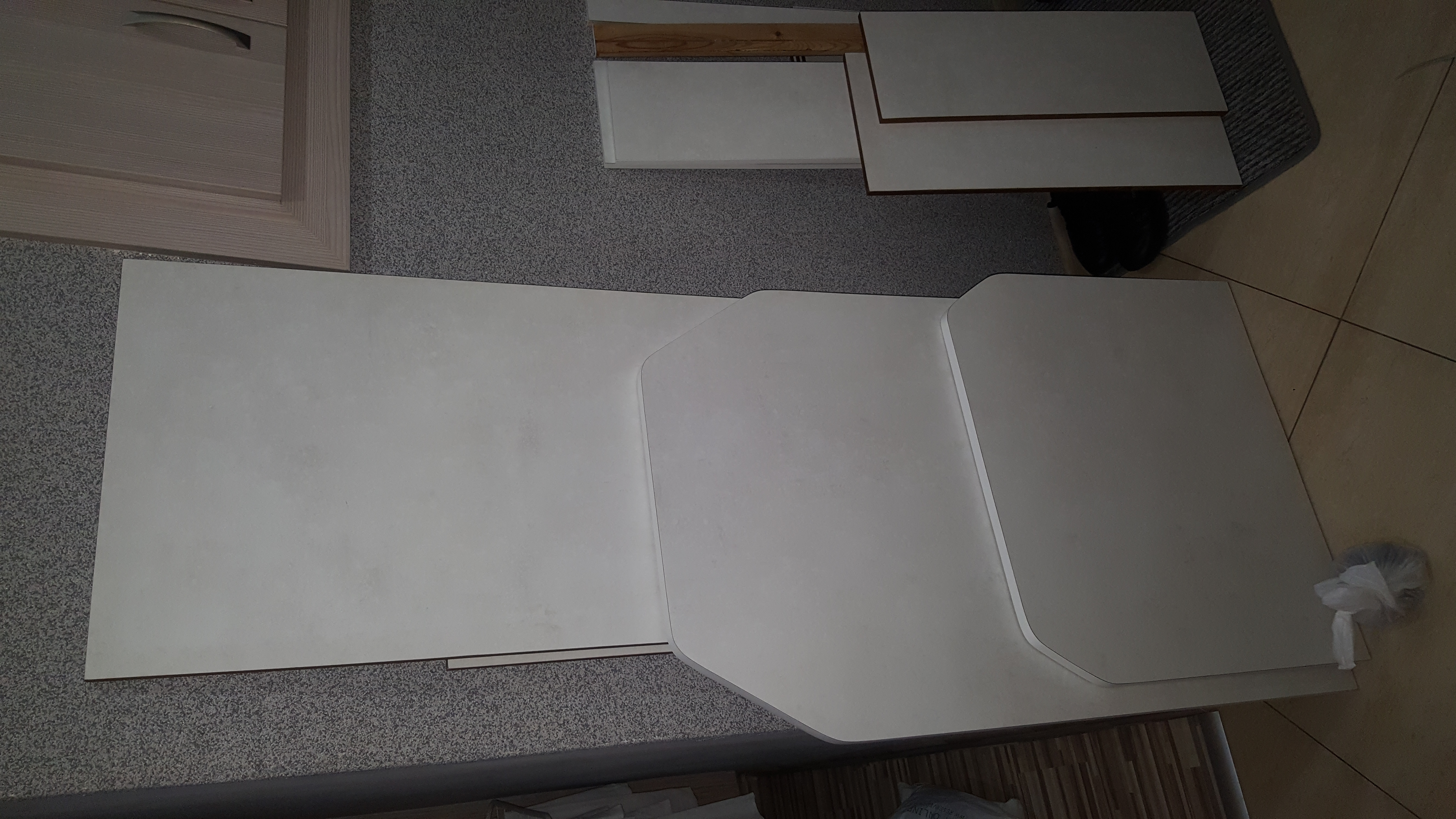

Kolor tapicerki bedzie szary bo taki bedzie najbardziej pasowal do mojego wnętrza. Odebrałem ostatnio fronty i blaty od stolarza sa oklejone fornirem na biało myślę że będzie wygladało ładnie.

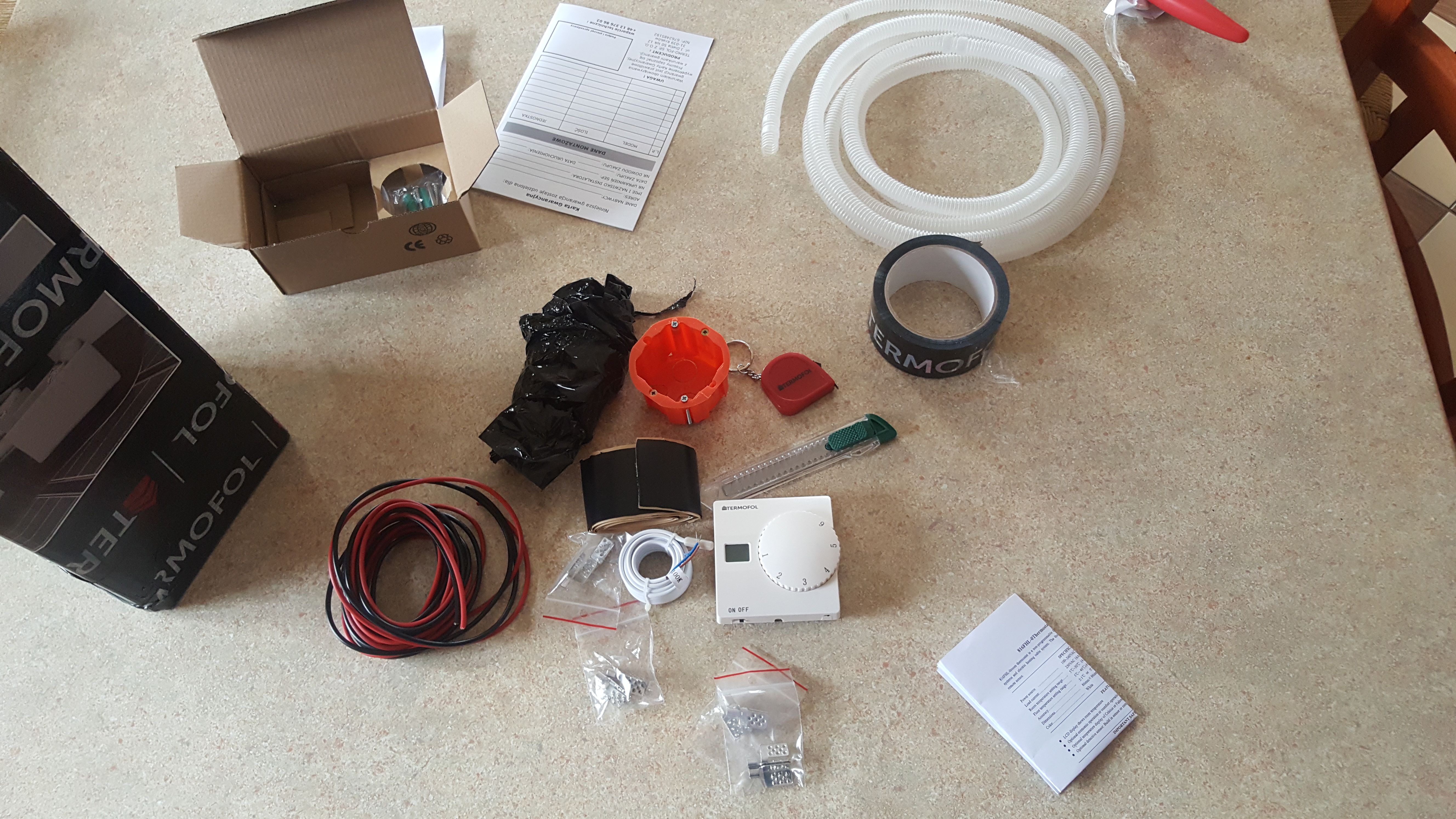

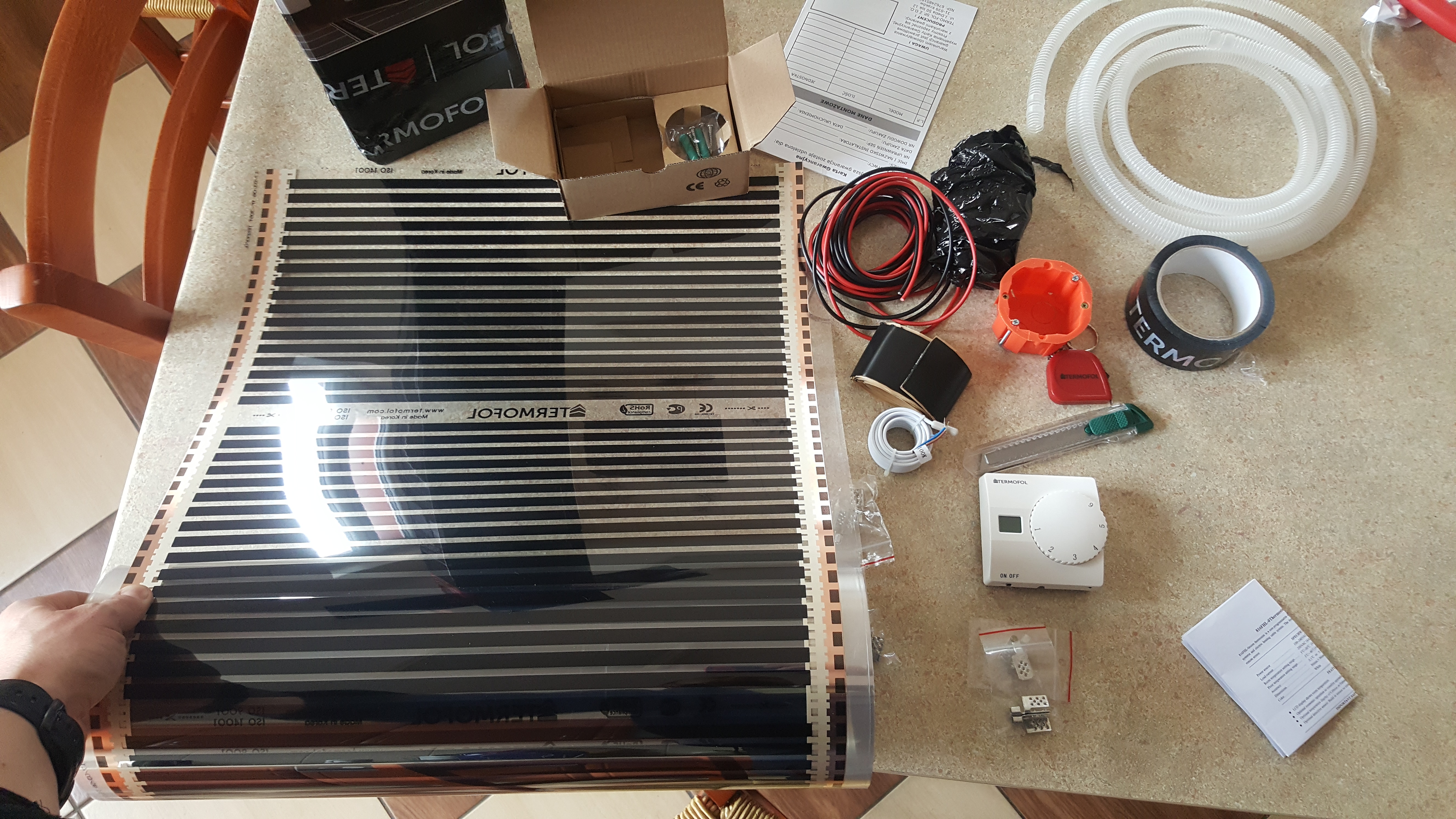

Panowie w swoim krótkim życiu karawaningowym miałem już killa przyczep ,jedne doposażałem a drugie remontowałem od zera ,ale w żadnej nie miałem ogrzewania podłogowego. Bardzo mnie to denerwowało jak rano wstawałem z łóżka w środku przyczepki fajnie cieplutko do momentu kiedy położyłem ciepłe stopy na podłoge auuuuu! No właśnie a podłoga zimma mimo różnego rodzaju izolacji . No i tak podczas remontu wieloryba zrodził się w w mojej głowie pomysł na wykonanie" jakiegoś " ogrzewania podłogowego szukałem przeglądałem aukcje i trafiłem na firme z Krakowa Termofol specjalizują sie w ogrzewaniu podłogowym, ściennym , sufitowym i maja bardzo duży asortyment. Dobra pomyślałem sobie że mogłaby być ta folia na 12v bo bezpieczeństwo itd.. 220V kurde troche sie bałem, ale postanowiłem zadzwonic do tej firmy i dowiedzieć się szczegółów. Okazało sie że po konsultacji telefonicznej z działem doradztwa technicznego pan mi wyjasnil że jesli nie bede potrzebował ogrzewać przyczepy w czasie jazdy to po co kombinowac 12v jak spokojnie moge założyć mate na 220v ponieważ sa do kompletu dodane specjalne taśmy samowulkanizujące i nie ma się czego obawiać oni montują je w łazienkach , był jedynie warunek dotyczy on wszystkich mat podłoga musi być bezpośrednio odizolowana cieplnie od podłoża. Kupiłem w Castoramie pianke pod panele cieniutka 1,6mm a na to dam folie grzewcza i bedzie git! Tak też kupiłem kompletny zestaw do montażu, ciekaw jestem jak to sie sprawdzi . Odpakowalem paczke ,folia okazała się dość twarda więc powinno byc wszystko ok.

O patrz! Pisałem do nich ostatnio to odesłali mnie do technika telefonicznie, ale zapomniałem zadzwonić i pogadać. :D
Czyli jedynie izolacja od podłogi, a na wierzch maty grzewczej normalnie wykładzina PCV?
Postautor: Fiacior75 » środa, 24 sty 2018, 13:41
Zielony pisze:O patrz! Pisałem do nich ostatnio to odesłali mnie do technika telefonicznie, ale zapomniałem zadzwonić i pogadać. :D
Tak, na tę matę od razu wykładzina. Mam nadzieje że podłoga sie nie sfajdoli jak moja żona walnie regulator na fula :lol:

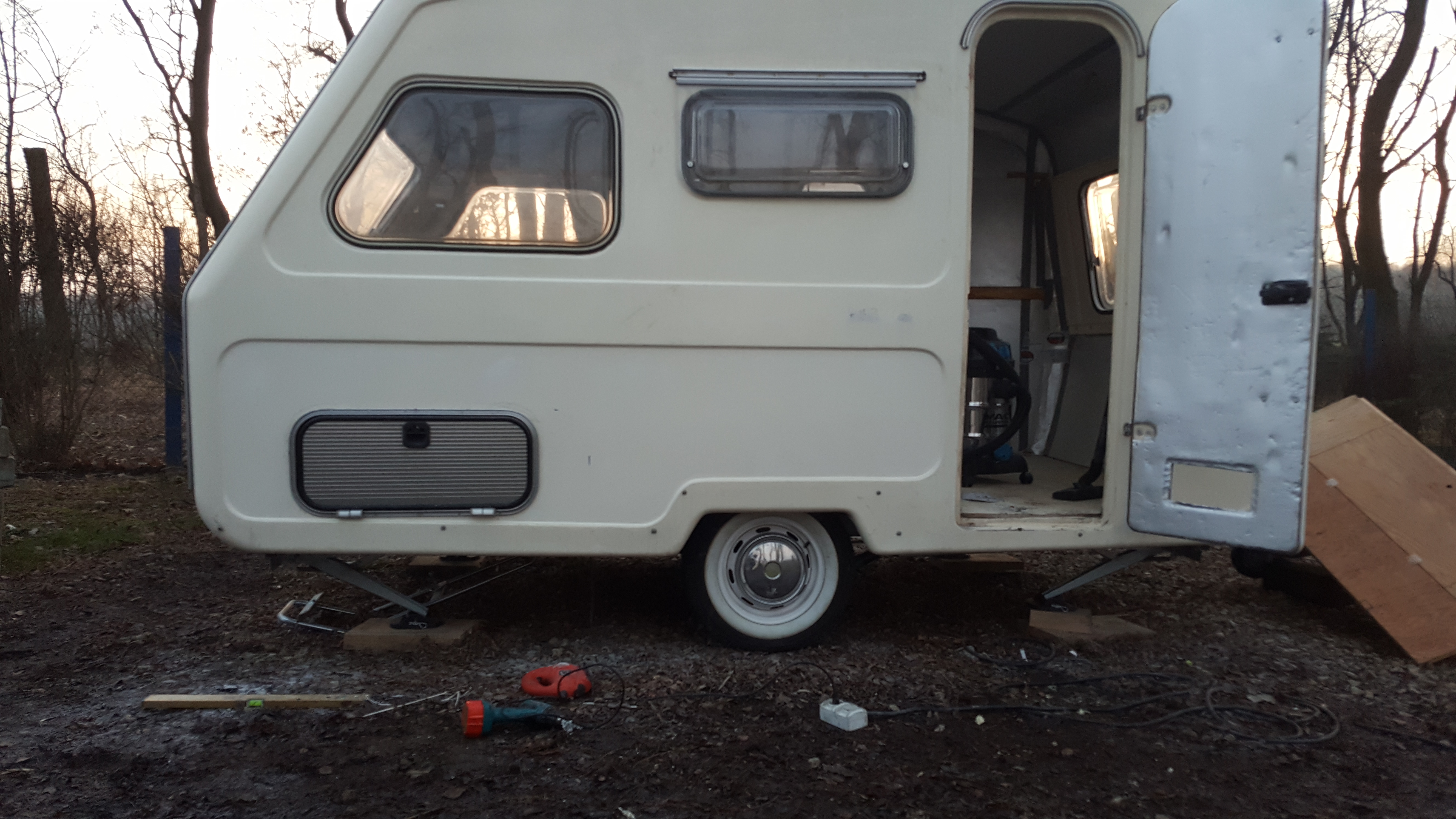

Postautor: Fiacior75 » piątek, 26 sty 2018, 21:16

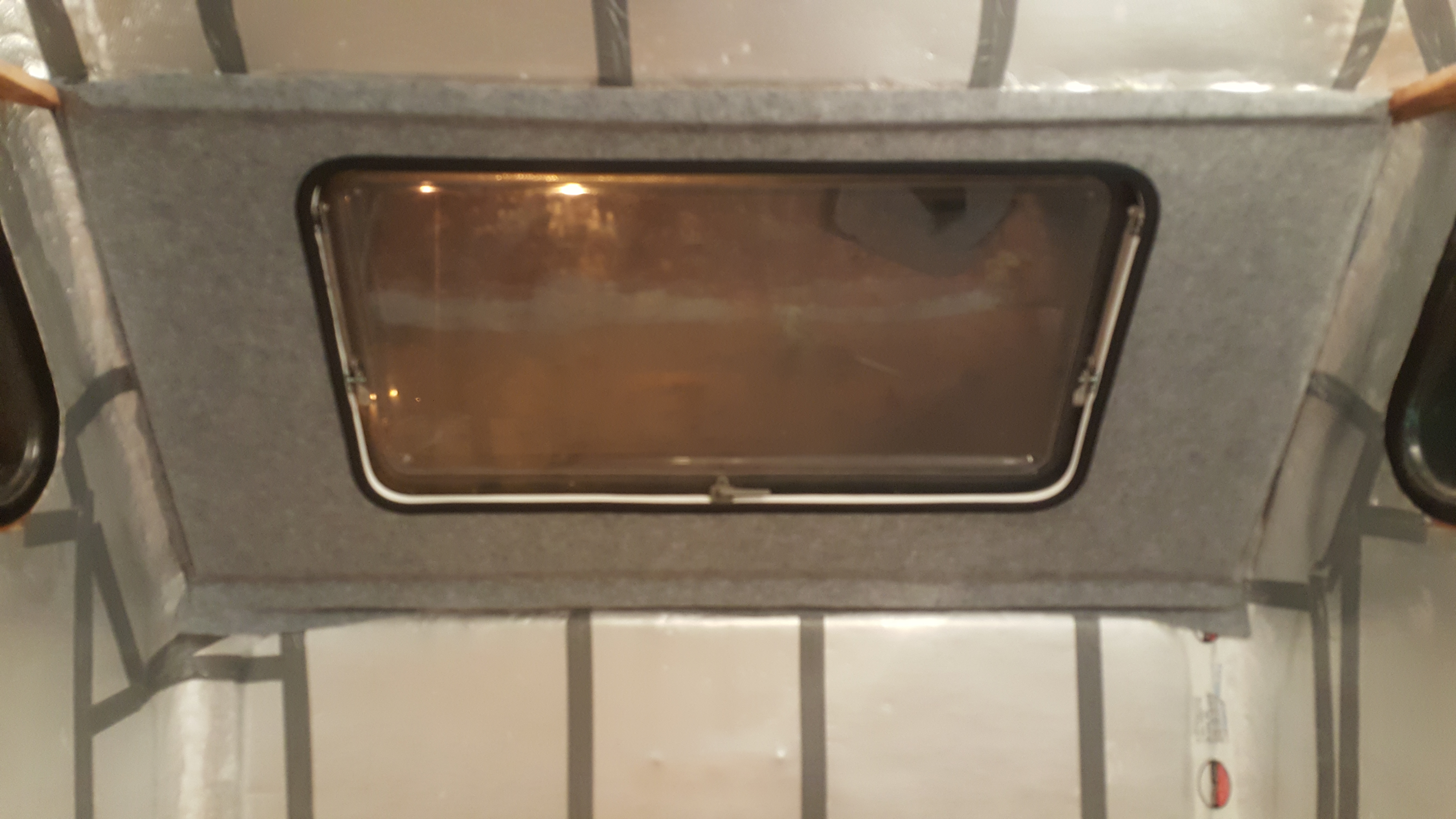

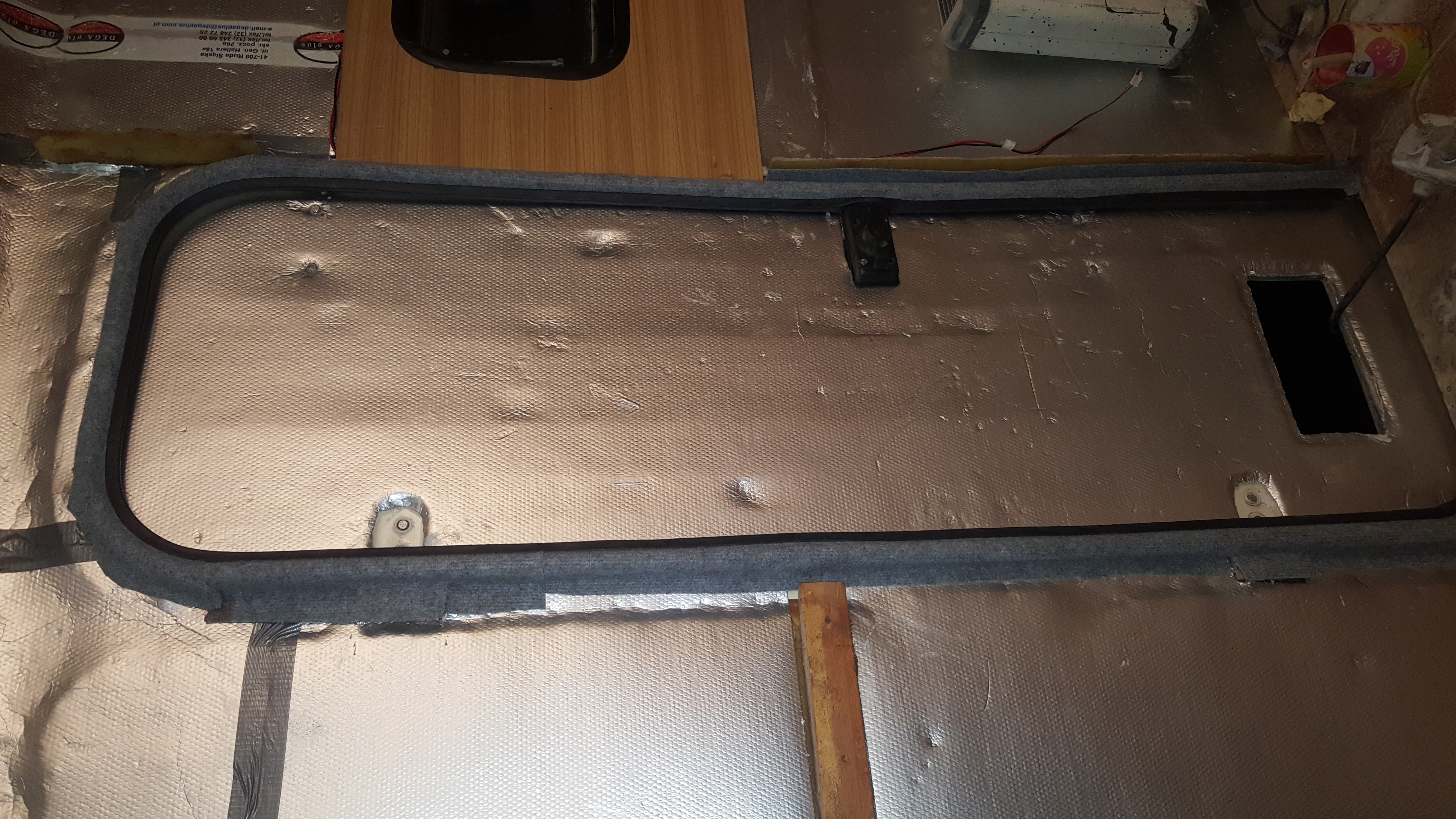

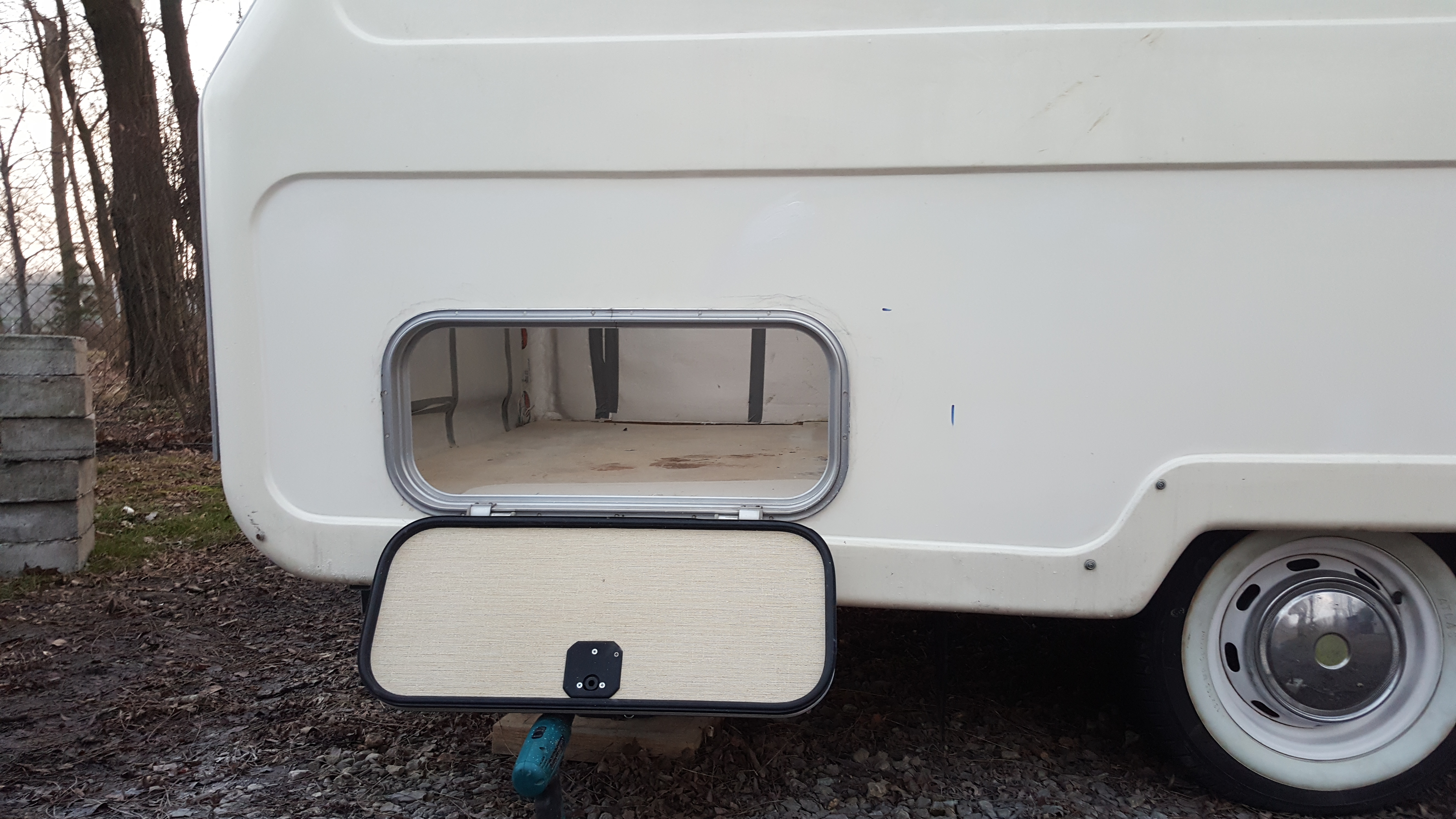

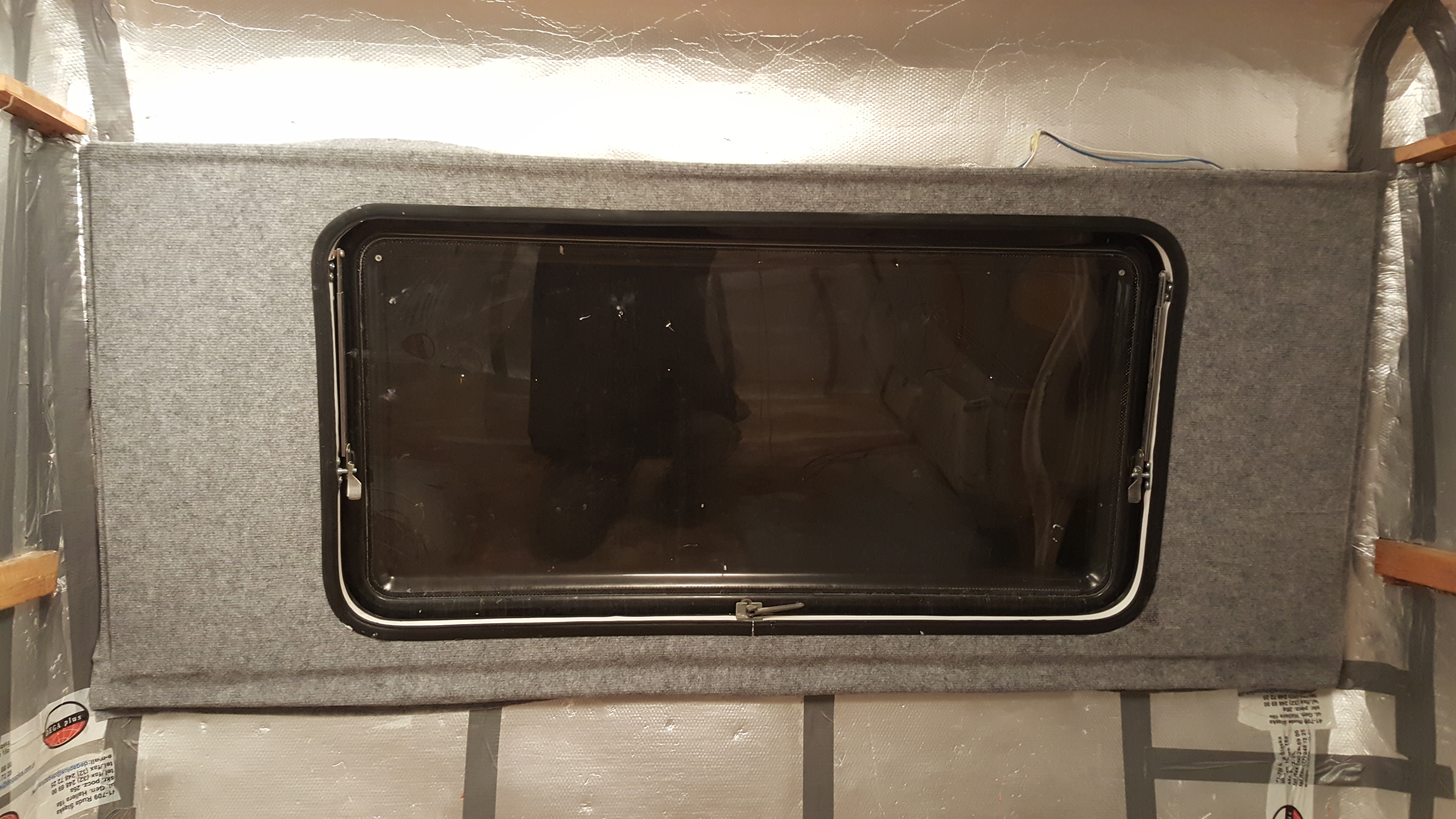

Ramy okien oklejone,otwór na drzwiczki serwisowe tez wyciety jedziemy dalej ..... w przyszłym tygodniu montujemy tapicerke :mrgreen: cdn.....

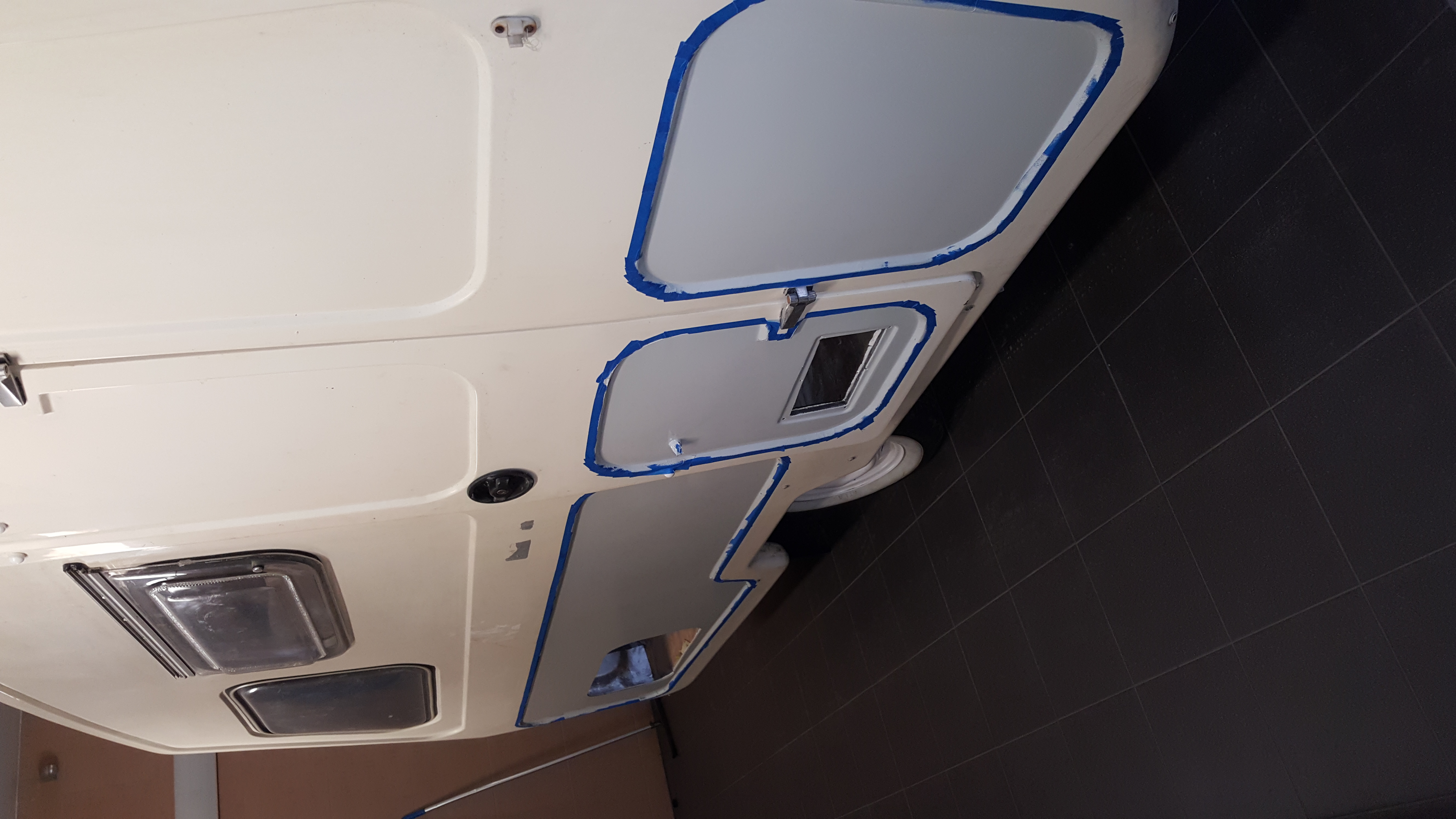

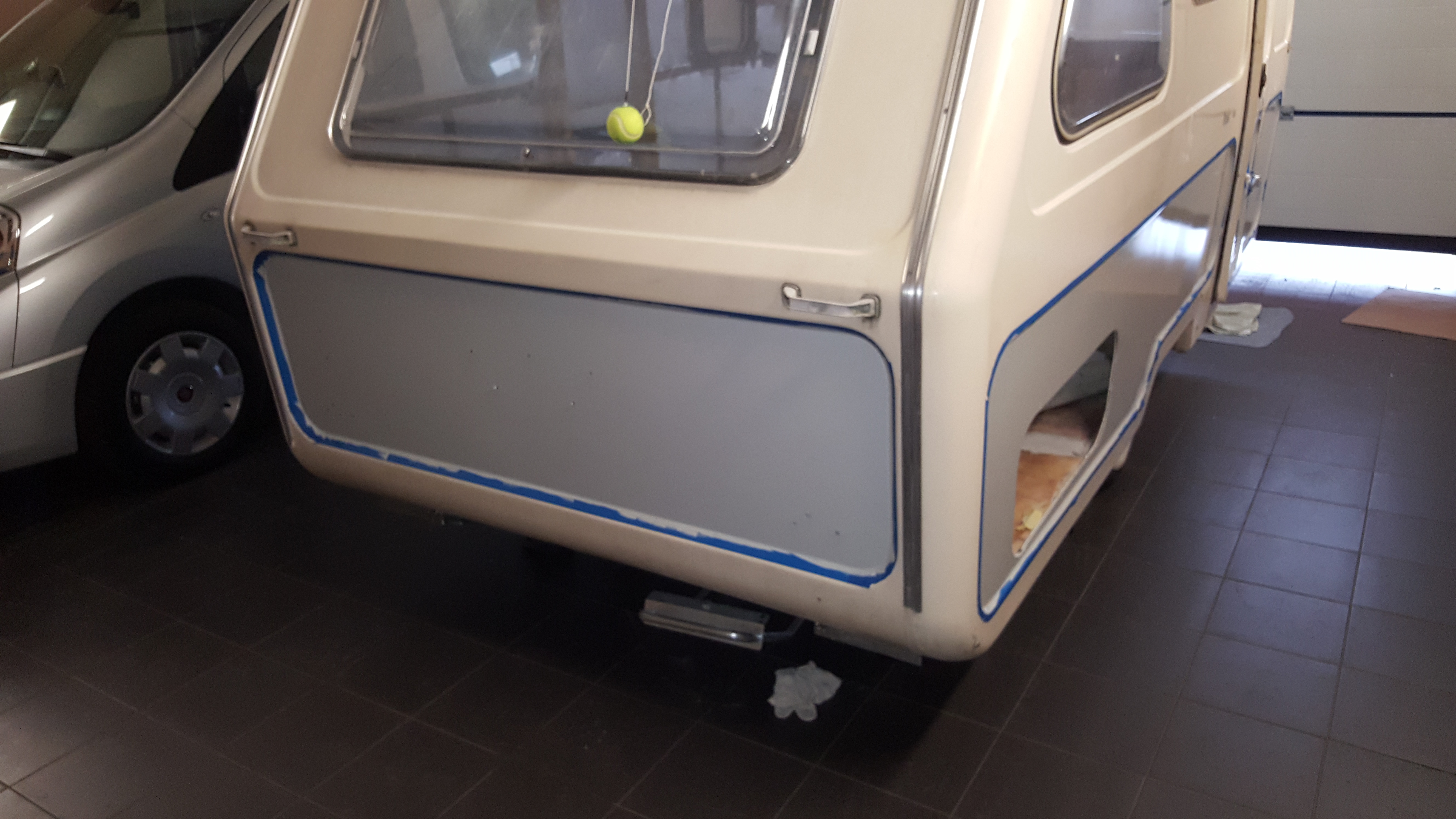

Postautor: Fiacior75 » sobota, 27 sty 2018, 13:21

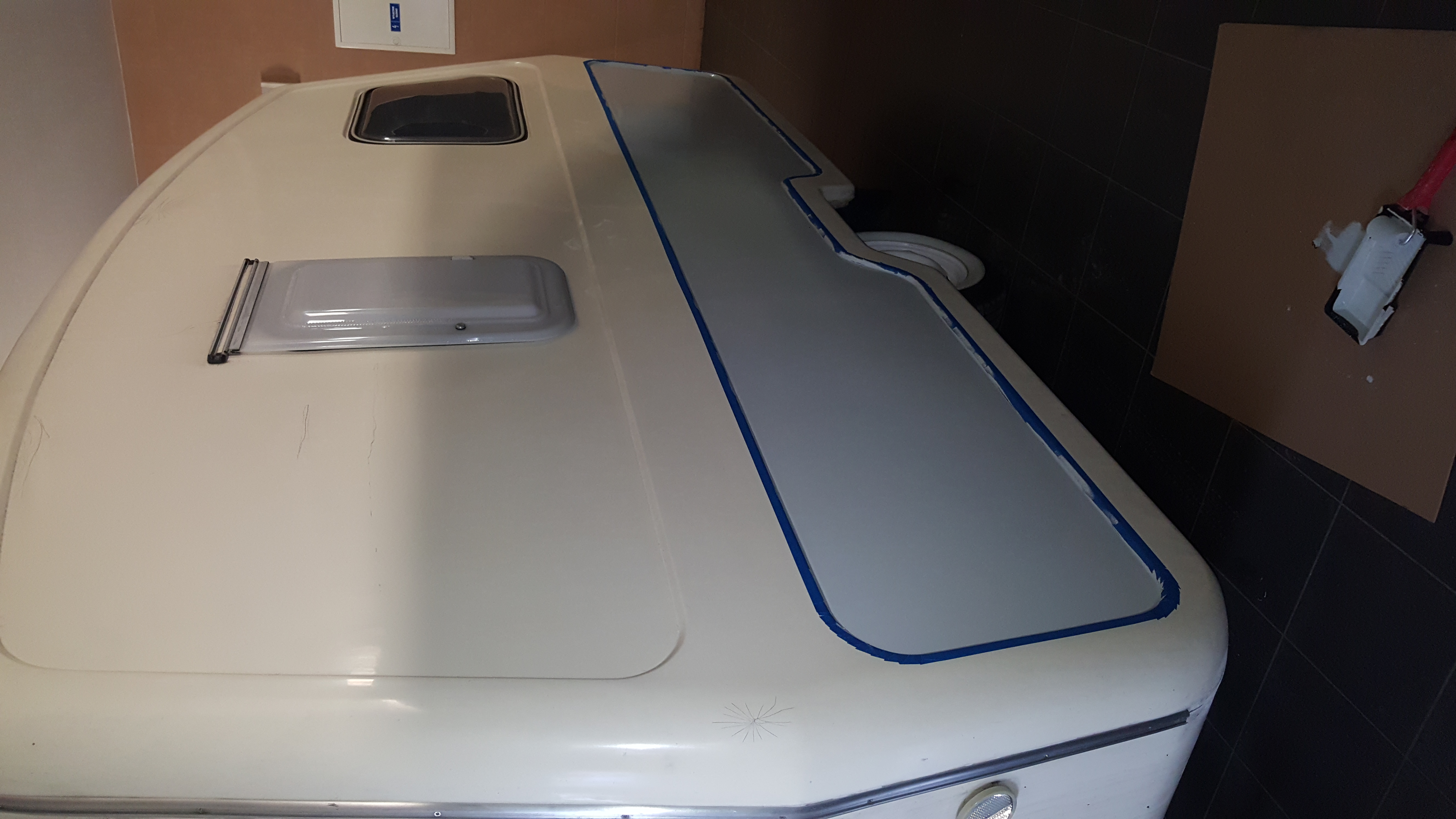

Jedziemy z malowaniem podkładu ,tak sobie wymyśliłem że wieloryb bedzie dwukolorowy. W poniedziałek matowanie podkładu i wio z kolorem.
