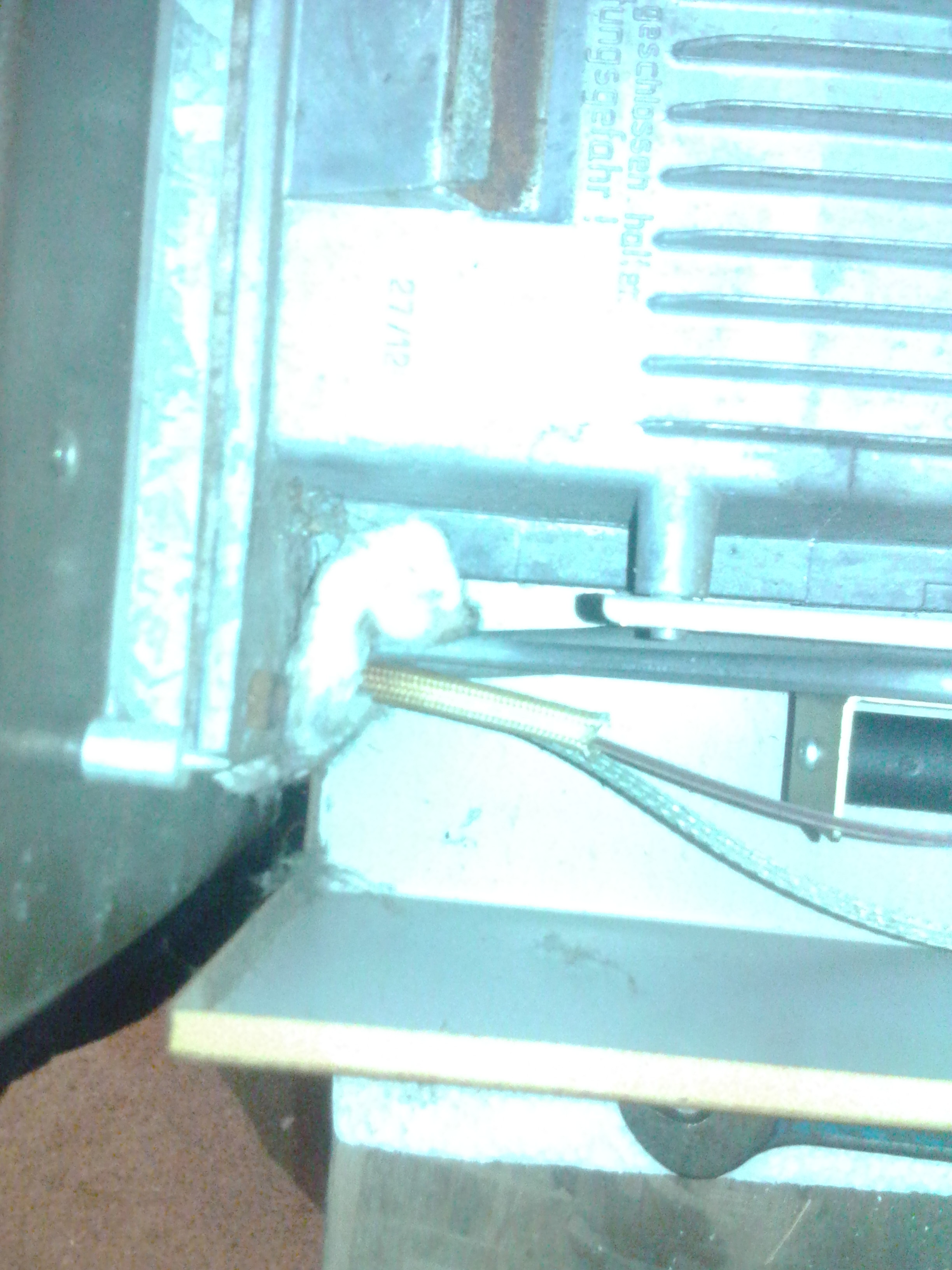

A i jeszcze jedno pytanko - u mnie wlot powietrza kończy się po prostu kratką, a brak tego beżowego elementu jak na obrazku:
http://thumbs1.picclick.com/d/l400/pict ... umatic.jpg
Czy ten element (wygląda jak beżowy plastik) jest niezbędny, czy w jakichś wersjach piecyka go nie montowali?
U mnie spod piecyka wygląda jak na załączonym obrazku, zaczynam się zastanawiać czy mój nabytek jest na pewno kompletny
Wszystkie te pytania skieruj do p. Andrzeja. To bardzo solidny człowiek i doświadczony gazownik. I na pewno nie zostawi cie z problemem samego.
Wg mnie to brakuje Ci tego "smoka"
Montuje się go na te długie śruby/szpilki które odstają pod kratką.
Myślę, że ma on stabilizować dopływające powietrze i zdecydowanie nie można z niego rezygnować.

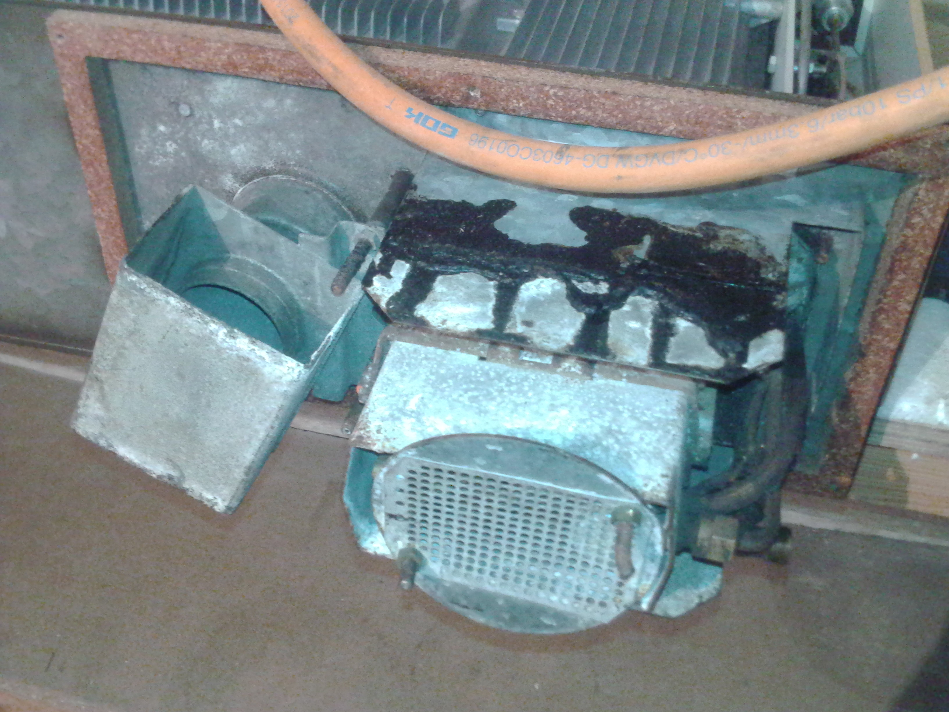

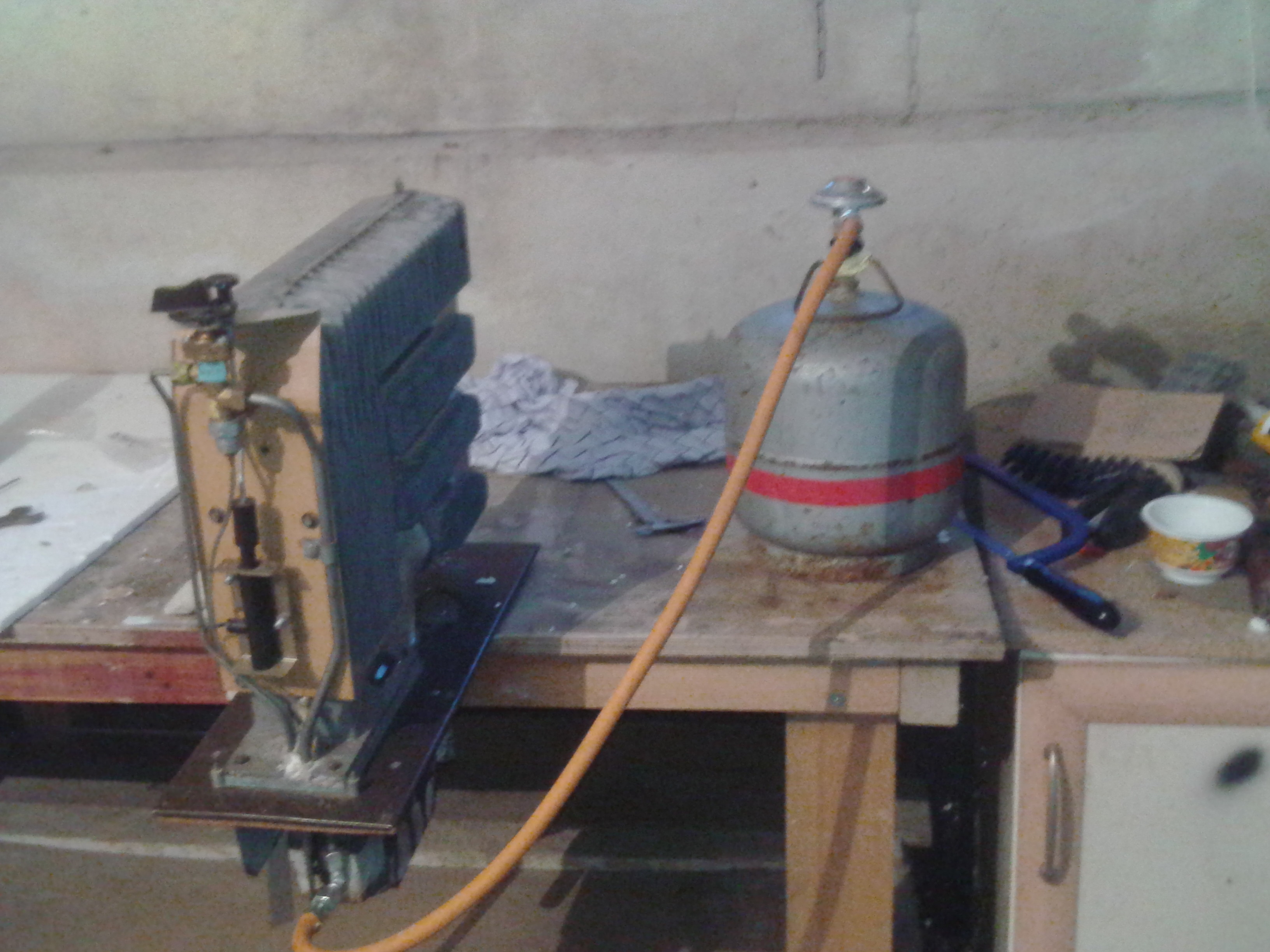

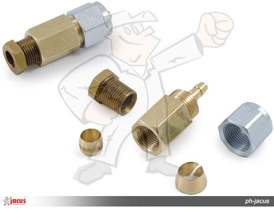

No, wczoraj testowo pierwszy raz odpaliłem piecyk. Czekałem aż do wczoraj, bo szła przesyłka z igaz-u - złączka kątowa 8mm do rurki miedzianej.

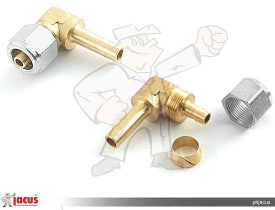

W oryginale bowiem (taka podpowiedź dla potomnych) gaz do Carvera idzie rurką 6mm, która już pod piecem przechodzi przez kątową redukcję 6mm -> 8mm. Zamiast sztukować kombinować zastąpiłem tę redukcję zwykłą złączką RVS8 kątową i wszystko trybi. Żeby to zrobić trzeba odmontować górę pieca od dołu, odkręcić dolot gazu przy palniku, odpiąć kabelki od piezo i termopary i wyciągnąć zawór - po wyjęciu ładnie odcina się kawałek rurki na którym jest stara baryłka (uwaga: jest to baryłka innego typu niż w złączce RVS8!!!).
Będę tu pisał o wszystkich pierdołach które robię przy piecyku, z góry przepraszam tych którzy poczują się urażeni bo to dla nich oczywiste oczywistości - mam nadzieję że dokładne opisanie co robię pomoże innym kiedyś tam przy montażu.
Jak już wymontowujecie zawór, sprawdźcie czy od razu nie potrzebujecie wymienić rurek gazowych (szczególnie tej cienkiej), ponieważ korodują poniżej podstawy pieca. Ja u siebie zostawiłem, bo po dokładnym umyciu okazała się być w akceptowalnym stanie - są ślady korozji, ale powierzchniowe. Moja rurka była pomaziana jakimś smarem, może w formie zabezpieczenia, nie wiem.
U siebie na pewno będę wymieniał okienka do poglądania płomienia - ramki są pordzewiałe i nie wyglądają zbyt pewnie. Oczywiście w zestawie z uszczelkami
mam nadzieję że mają taki sam wymiar jak te od Trumy, inaczej trzeba będzie pokombinować.
Po poskładaniu pieca - próba ognia. Działa. Włącza się, wyłącza, gazu nie puszcza nigdzie. Po zatkaniu dopływu powietrza w celu zgaszenia płomienia gaz odcinany jest po 20-25 sekundach, czyli zabezpieczenie działa (to oczywiście polecam bezwzględnie sprawdzić każdemu kto montuje ogrzewanie).
Swój piec oddam chyba do cynkowania, ale to na wiosnę - teraz mało czasu a trzeba go w końcu zamontować w przyczepie a nie tylko gadać
Zaciekawiło mnie, że rura spalinowa nie jest ściśle uszczelniona przy przejściu przez podstawę pieca. Nie wiem czy tak fabryka zrobiła, ja zamierzam zrobić to szczelnie.

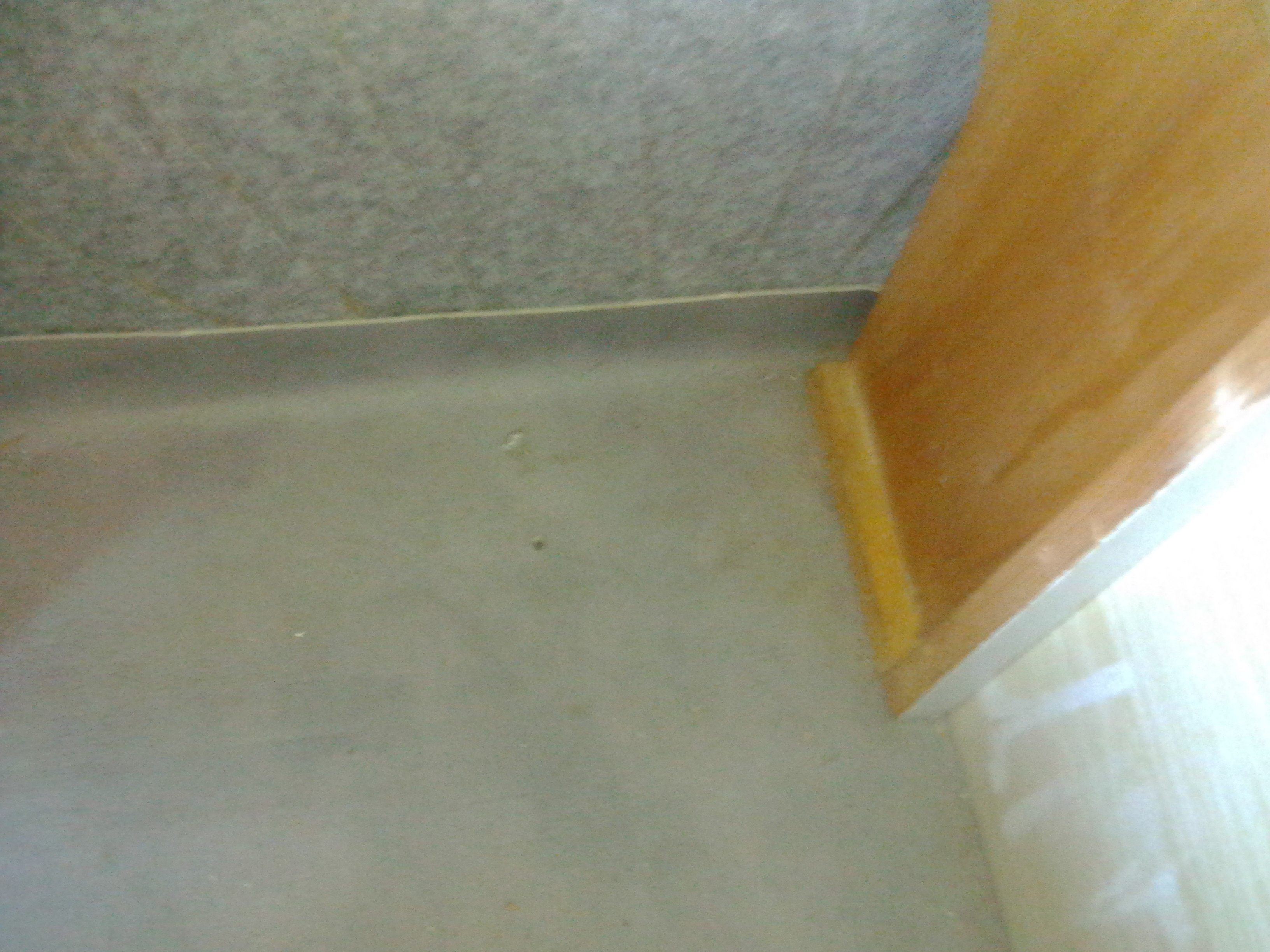

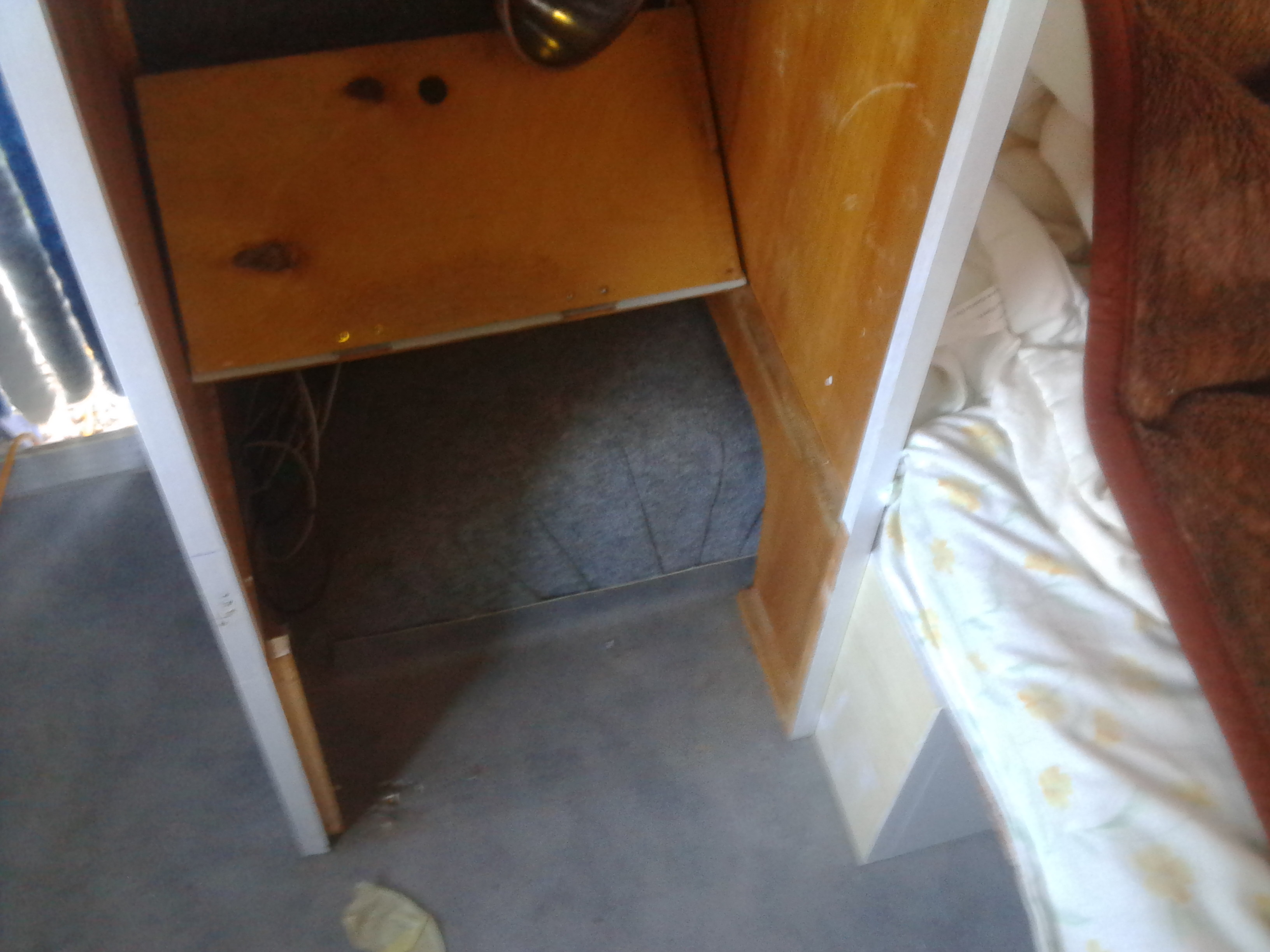

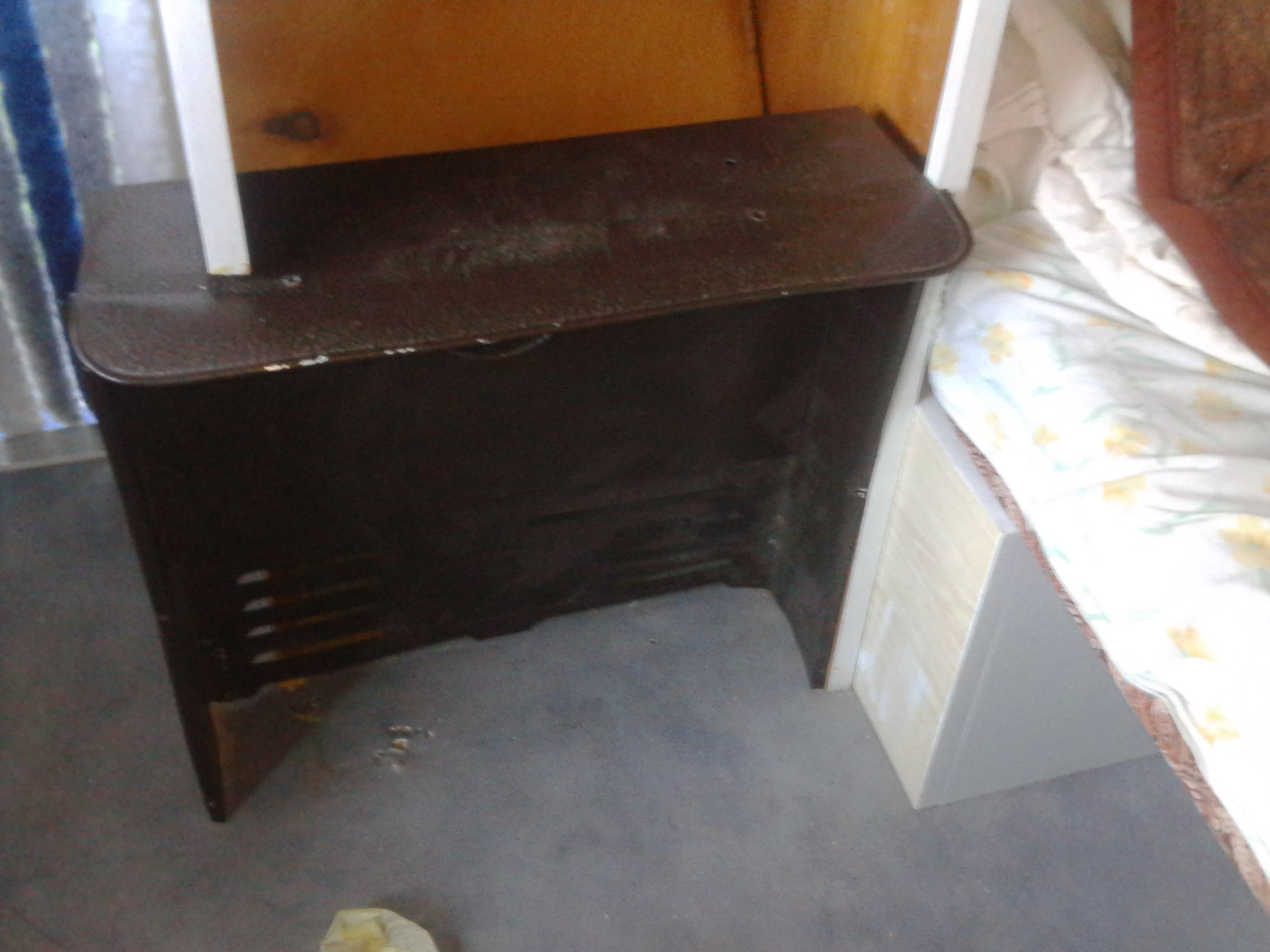

No więc tak Panowie Panie - wczoraj po robocie w wolnej chwili podłubałem w przyczepce - przymiarka do Carvera.
Brałem pod uwagę 3 opcje zamontowania swojego piecyka - równolegle do szafy ja się wchodzi do zapiekanki czyli przy lewej nodze (odpadło bo szkoda miejsca w przejściu i będzie przeszkadzać przy otwieraniu lodówki), przed szafą - odpadło bo szkoda miejsca w środku (wbrew pozorom się traci miejsce, ponieważ trudniej po coś sięgnąć, a Trumavent mały nie jest i też utrudniałby dostęp) - i w szafie - nie odpadło bo nie było innego wyboru
Czyli żadnych cudów na kiju, tak jak przewidział producent. Aha, wyszło mi prawie na styk otwieranie lodówki - to znaczy lodówki jeszcze nie mam bo odbywa do mnie podróż przez cały kraj, ale wymierzałem potrzebne miejsce z instrukcji i powinna się dać otwierać.
Docelowo zabuduję wystającą obudowę pieca tak jak kolega Fiacior.
PS wiem że sporo z Was preferuje zwężanie łóżka - w moim przypadku świadomie tego nie robiłem, bo chcemy mieć wygodne wyro, kosztem węższego wejścia do przyczepki.
PS2 zastanawiam się, czy rozgrzany piec/obudowa pieca nie podpali w nocy pościeli, jeśli ta zsunie się z łóżka, materac praktycznie też dotyka brzegu obudowy. Z tego co piszecie, to obudowa zaskakująco mało się nagrzewa - zobaczymy w praktyce, najwyżej dorobię jeszcze jakąś osłonę dodatkową między łóżkiem a piecykiem.
Nie bardzo mi się uśmiechał demontaż szafy (kable w środku, wszystko spasowane) - zdjąłem więc tylko drzwi które będą do przycięcia na spodzie.. Następnie wywaliłem sklejkę "frontową" pod drzwiami - ale bez niszczenia, może się przydać w przyszłości, jest ona łatwo wyłamywalno-wykręcalna
. W kolejnym etapie wyciąłem wnękę w ścianie szafy na osłonę termiczną pieca - z braku wyrzynarki posiłkowałem się piłką, wiertarką i ogólnie kombinowałem jak koń pod górę. Powstała wnęka w szafie, w którą wchodzi osłona. Podłogę jak człowiek zrobię wyrzynarką żeby nie szarpać bez sensu.
W ramach wyznaczania "miejsca gdzie można będzie dziurawić podłogę" zastosowałem 2 patenty:
- Roboczo nakleiłem sobie taśmę wzdłuż kantówki pod sklejką - tę kantówkę łatwo namierzyć palcem, bo wchodzi w nią śruba zamkowa która jest wyczuwalna pod linoleum. Z racji tejże śruby, ta kantówka jest dla mnie nietykalna i narzuca lokalizację otworu.
- Wlazłem pod przyczepę i wywierciłem od spodu dziurkę wyznaczającą skrajne położenie krawędzi otworu pod trumę - czyli tak żeby było jak najbliżej nadkola, ale żeby nie kolidowało z ramą, i żeby blacha montażowa w podłodze wyszła ciut przed przetłoczeniem laminatu wzdłuż przyczepy (żeby ładnie podgiąć i uszczelnić).
Takie pieszczenie się z lokalizacją otworu uważam za uzasadnione, bo tu nie ma miejsca na skuchę a ja i tak zwykle czegoś nie przewidzę i potem rzucam ku***mi i się dziwię jaki to ja debil jestem
Wnioski z wczoraj:
- wbrew moim wcześniejszym obawom, po wycięciu dołu szafy (również kantówek) szafa zachowuje stabilność i sztywność, które to dodatkowo wzmocnię przez montaż boku obudowy trumy na kątowniku na całej wysokości obudowy.
- biorąc pod uwagę lokalizację kantówki której nie chcę naruszyć, ramy, oraz wielkości obudowy Carvera i wielkość pieca - wszystko musi wejść naprawdę na styk, praktycznie nie ma pola do manewru na zasadzie "tu przesuniemy będzie wygodniej"
To tyle, niby nic ale trochę główkowałem przy planowaniu co i jak. Dalsze roboty dzisiaj i jutro, albo w przyszłym tygodniu, zależy od planów na weekend
