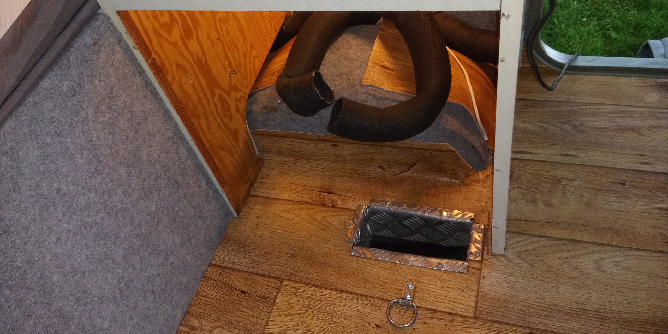

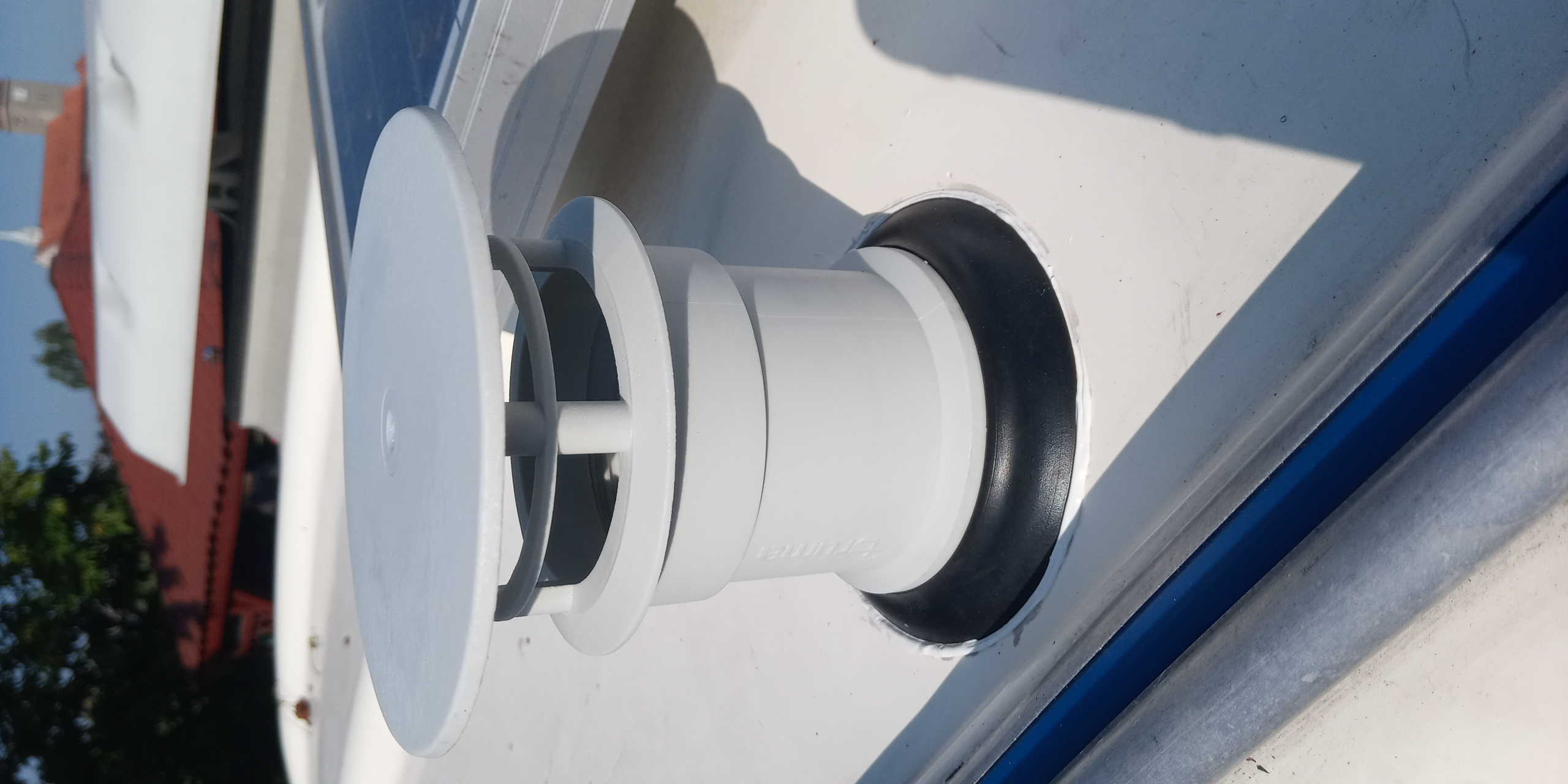

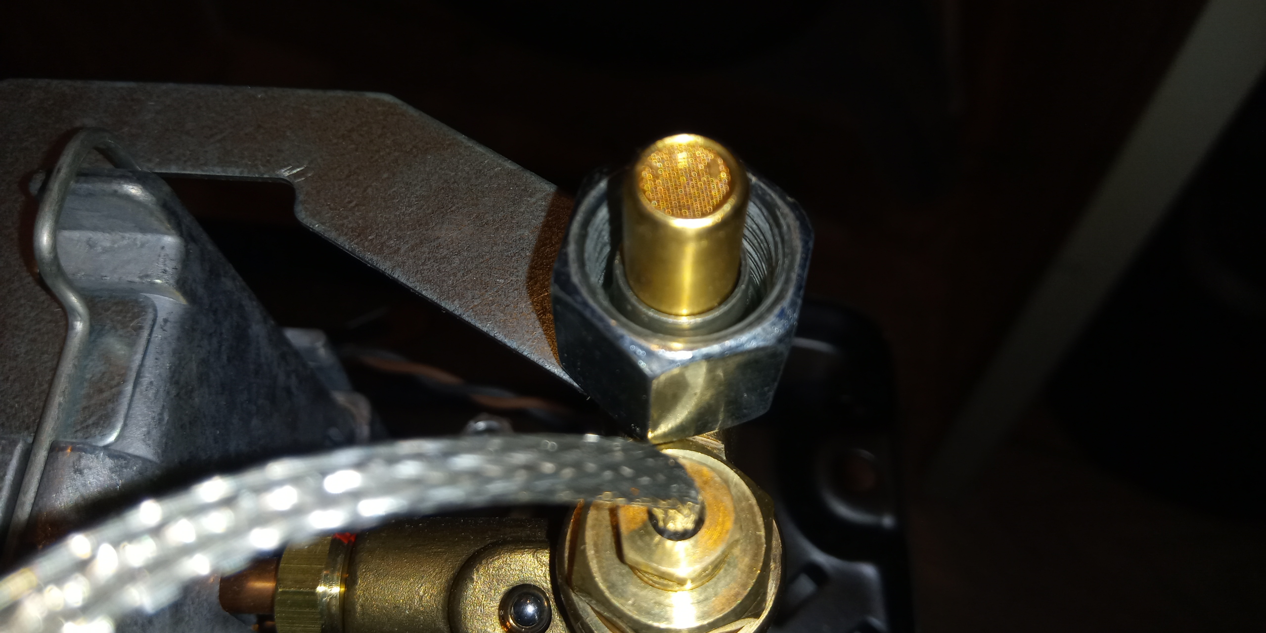

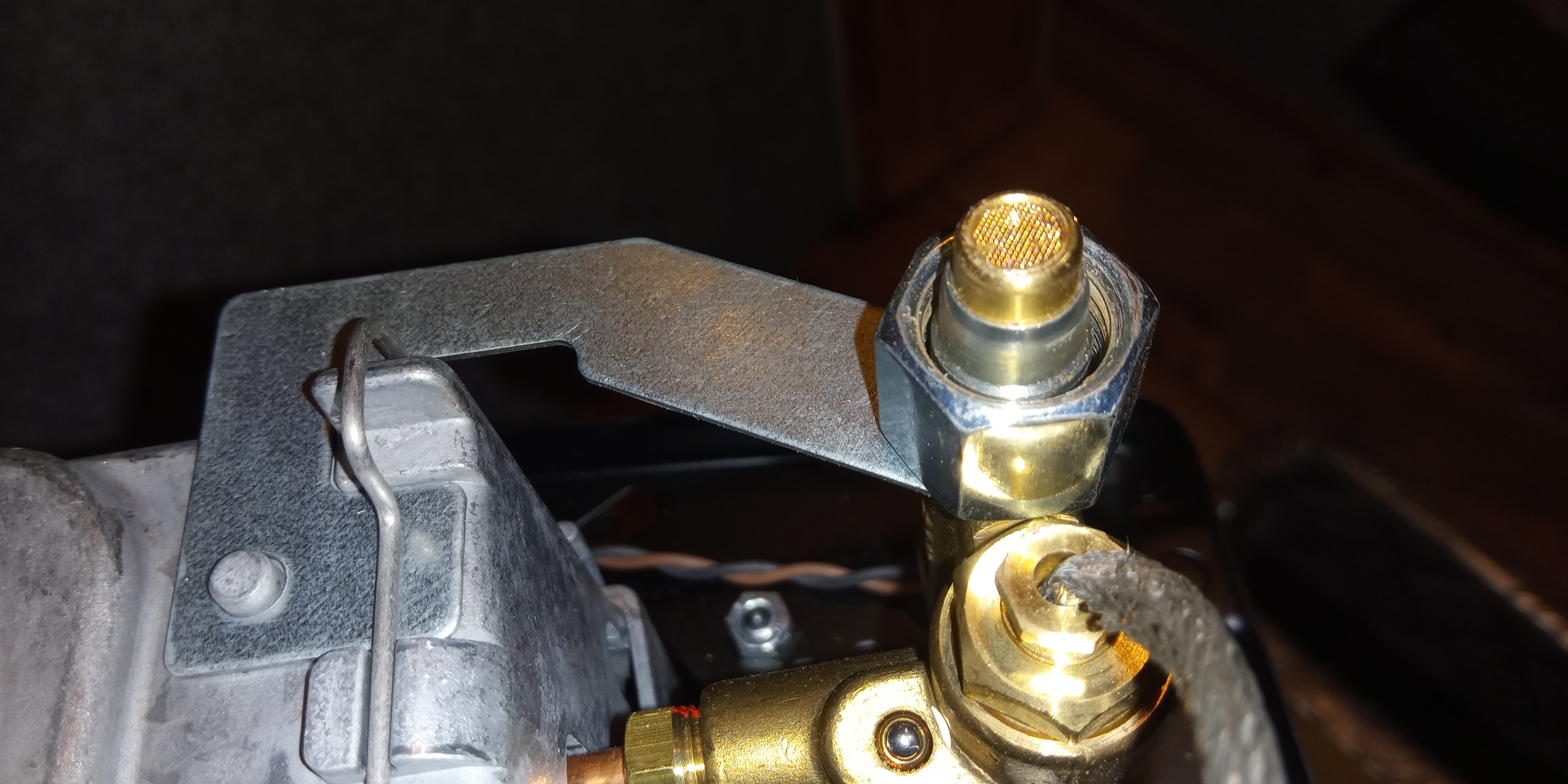

Stary piec zdemontowany. Obecna blacha wylatuje z otworu który muszę trochę powiększyć aby założyć nową osłonę. Sądziłem że stara zostanie ale podstawa nowego pieca ma inny kształt i palnik haczy.
Rurka zasilająca jest z sitkiem jednak bez baryłki i nakrętki. Fart, że została mi nowa z węża do reduktora.
I gotowe.
I gotowe.

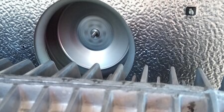

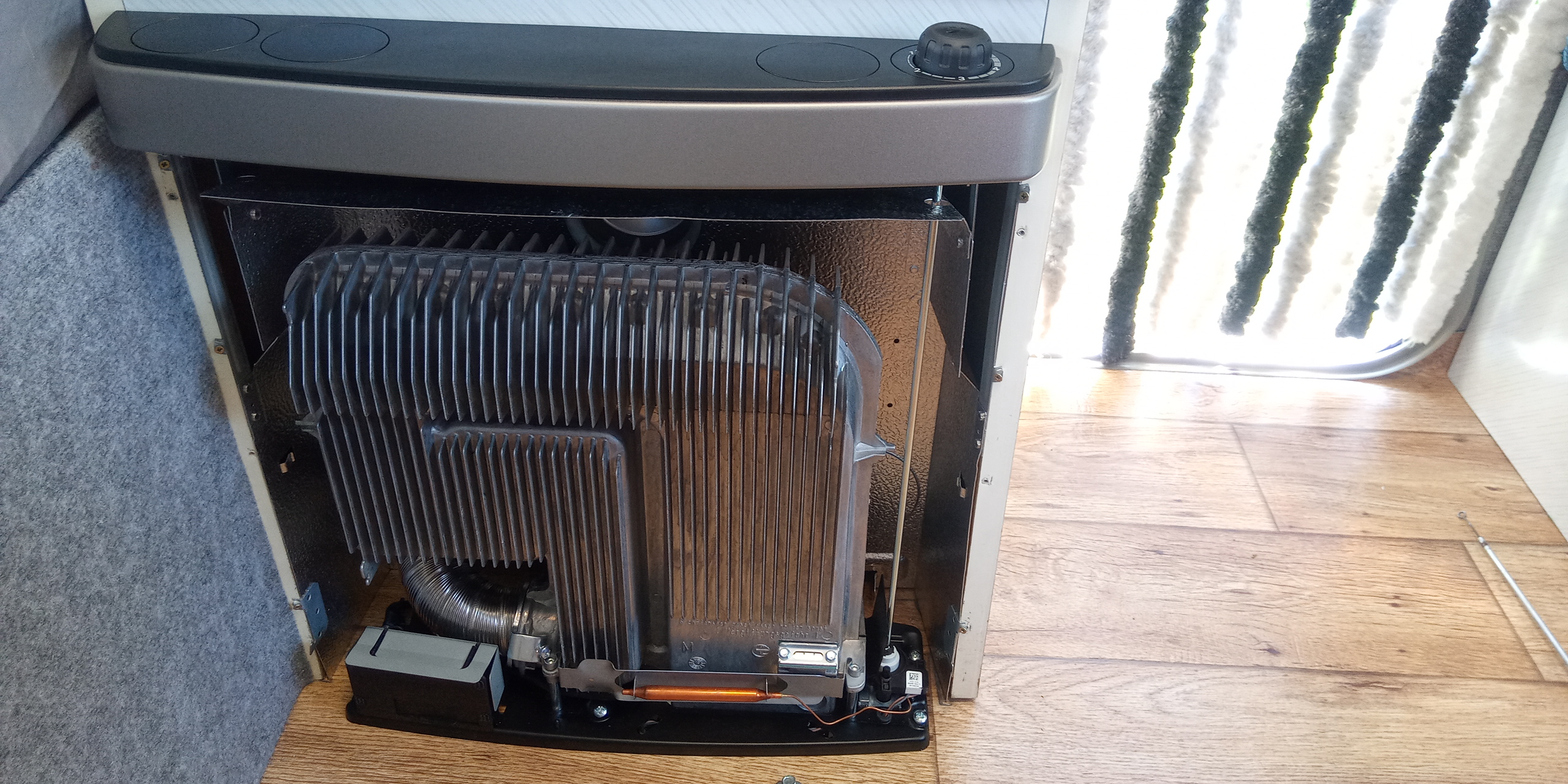

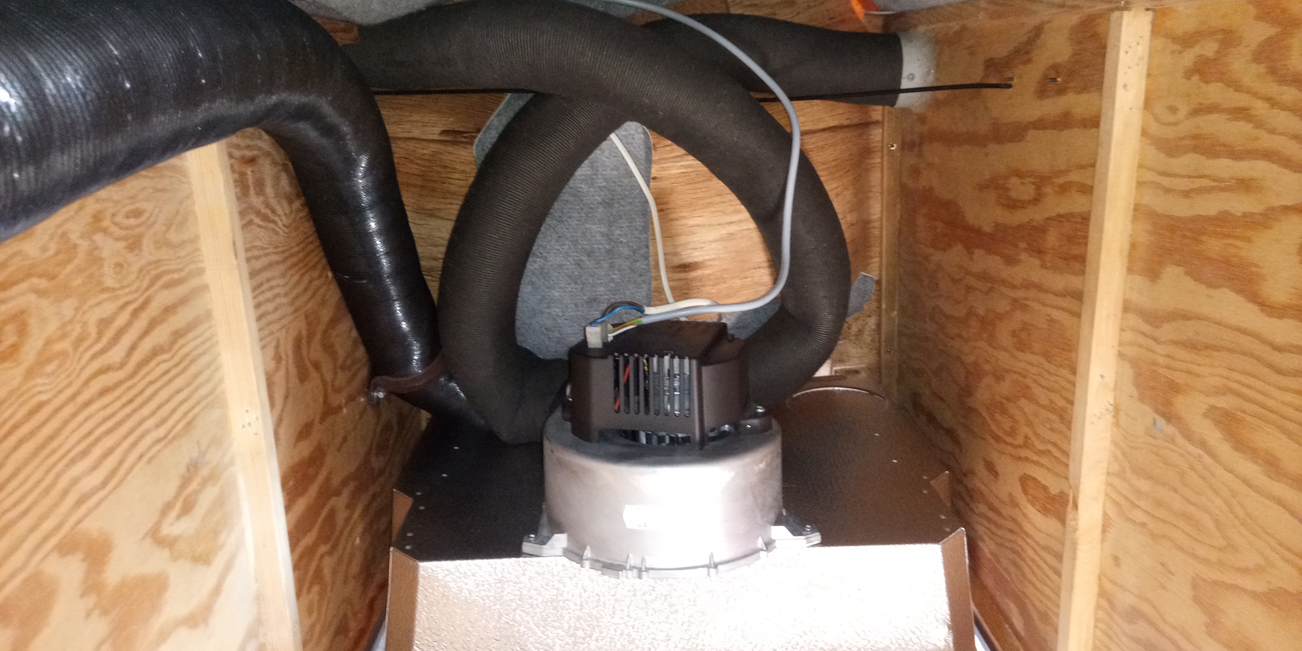

Zbliża się urlop więc wypadałoby skończyć montaż; myślałem że będzie to bardziej na zasadzie plug&play ale niestety, było deko rzeźbienia.
Kominek na swoim miejscu.

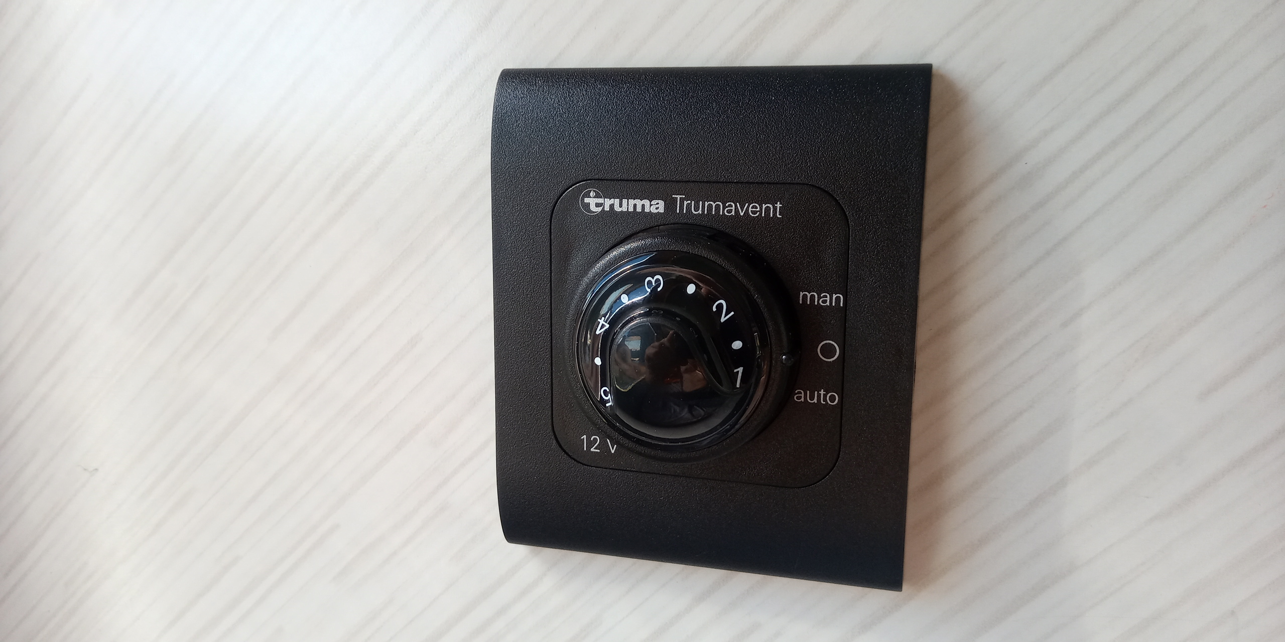

Panel również.

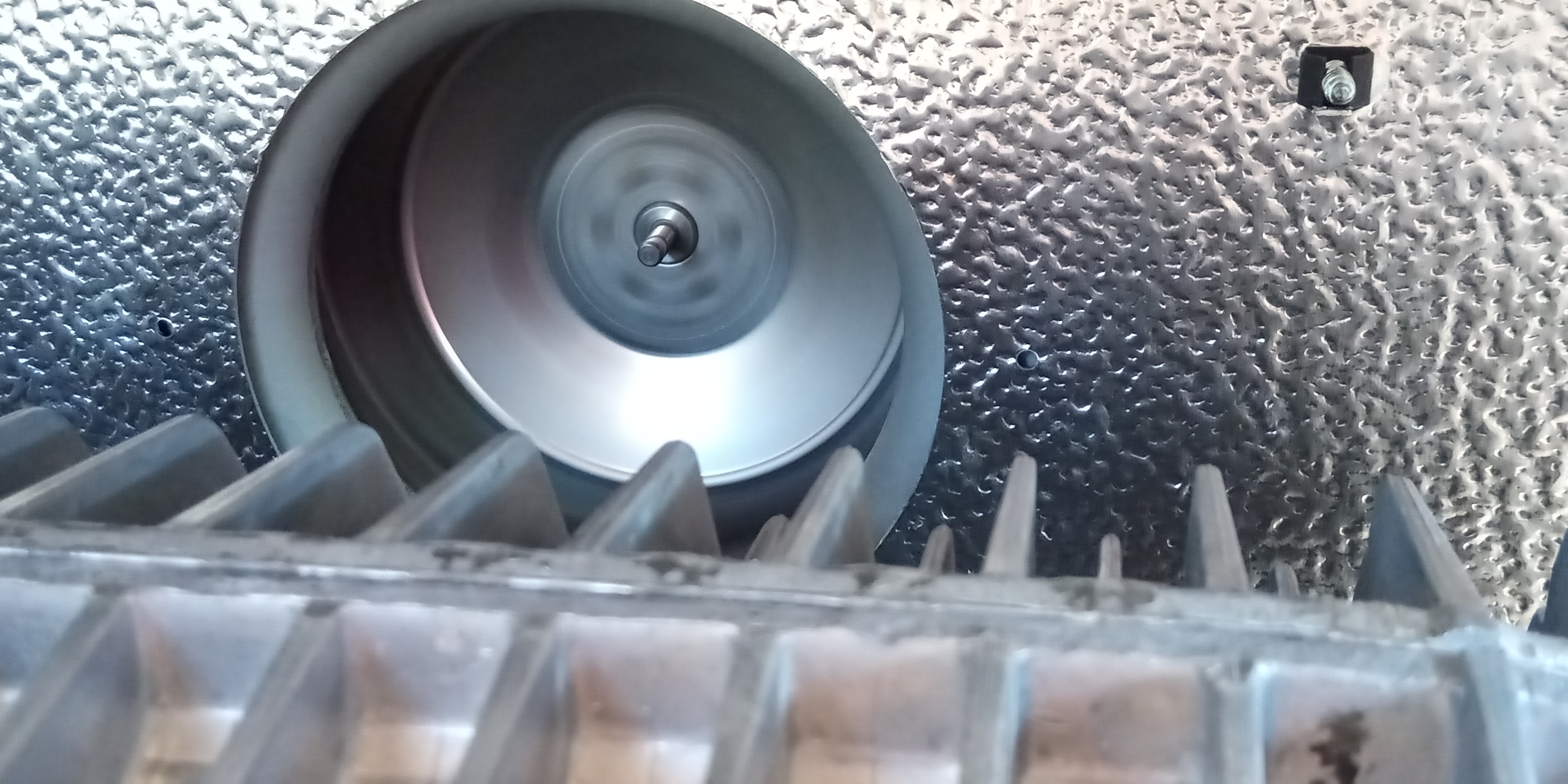

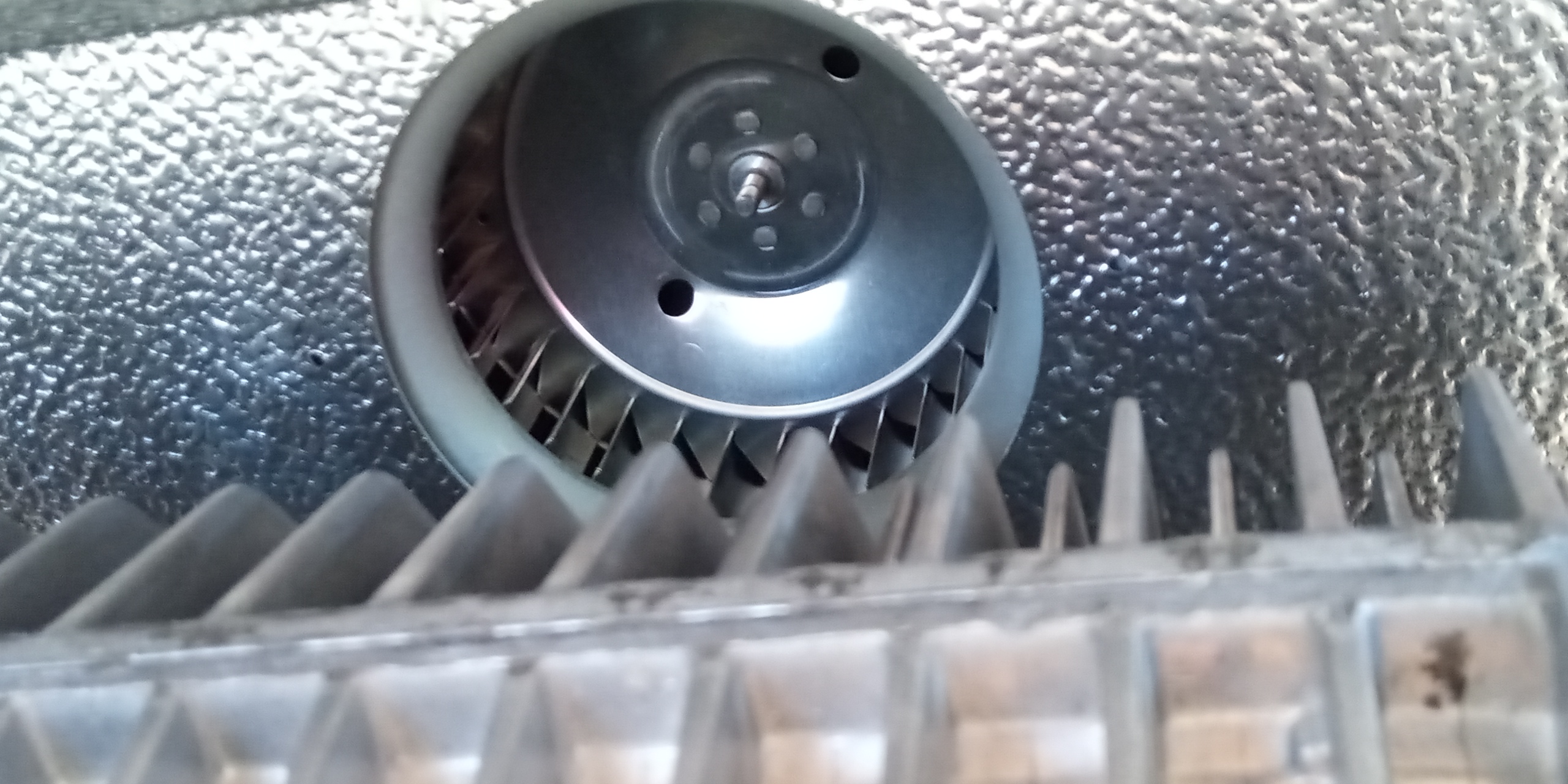

Went założony ale było trochę kłopotu z podłączeniem rur bo stary went miał wyjścia pod innym kątem. Niewiele ale miał.

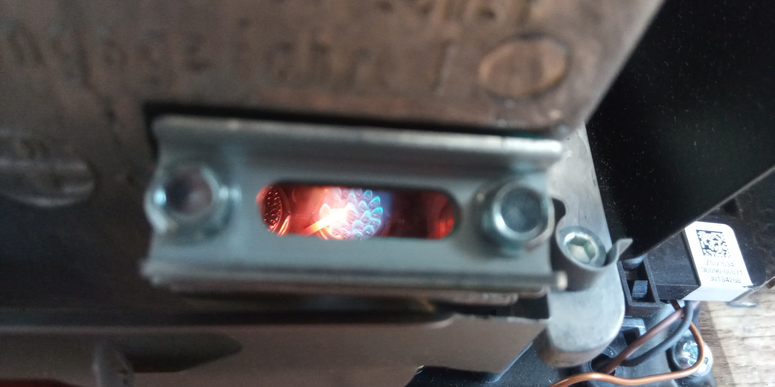

Piec gotowy do testu.
Temperatura nie sprzyja...
...ale odpalić trzeba.
Trochę zakrztusił, pokaszlał, ale to jego pierwszy ogień.
Panel również.

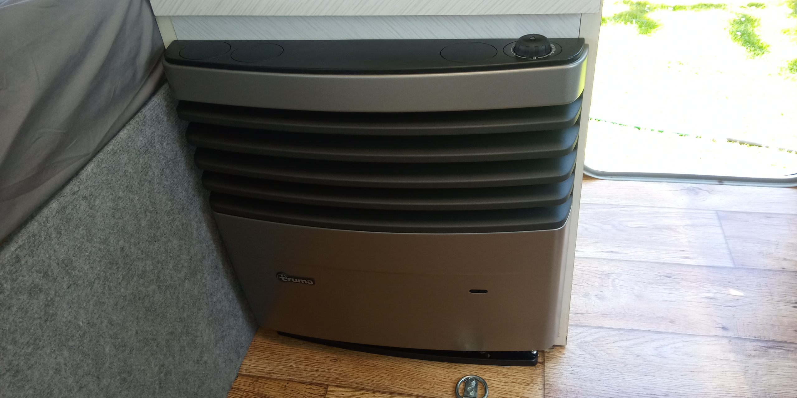

Super  Zastanawia mnie tylko dlaczego sterowanie ventem jest na osobnym panelu a nie jak we wcześniejszym wydaniu, na obudowie. Wydaje mi się, że tak było wygodniej ale może był jakiś konkretny powód zmiany, związany np. z inną wysokością czujnika temperatury który tam siedzi, względem pieca.
 Zastanawia mnie tylko dlaczego sterowanie ventem jest na osobnym panelu a nie jak we wcześniejszym wydaniu, na obudowie. Wydaje mi się, że tak było wygodniej ale może był jakiś konkretny powód zmiany, związany np. z inną wysokością czujnika temperatury który tam siedzi, względem pieca.Re: Remont - ENKA ala IGŁA
RAFALSKI pisze:SuperZastanawia mnie tylko dlaczego sterowanie ventem jest na osobnym panelu a nie jak we wcześniejszym wydaniu, na obudowie...

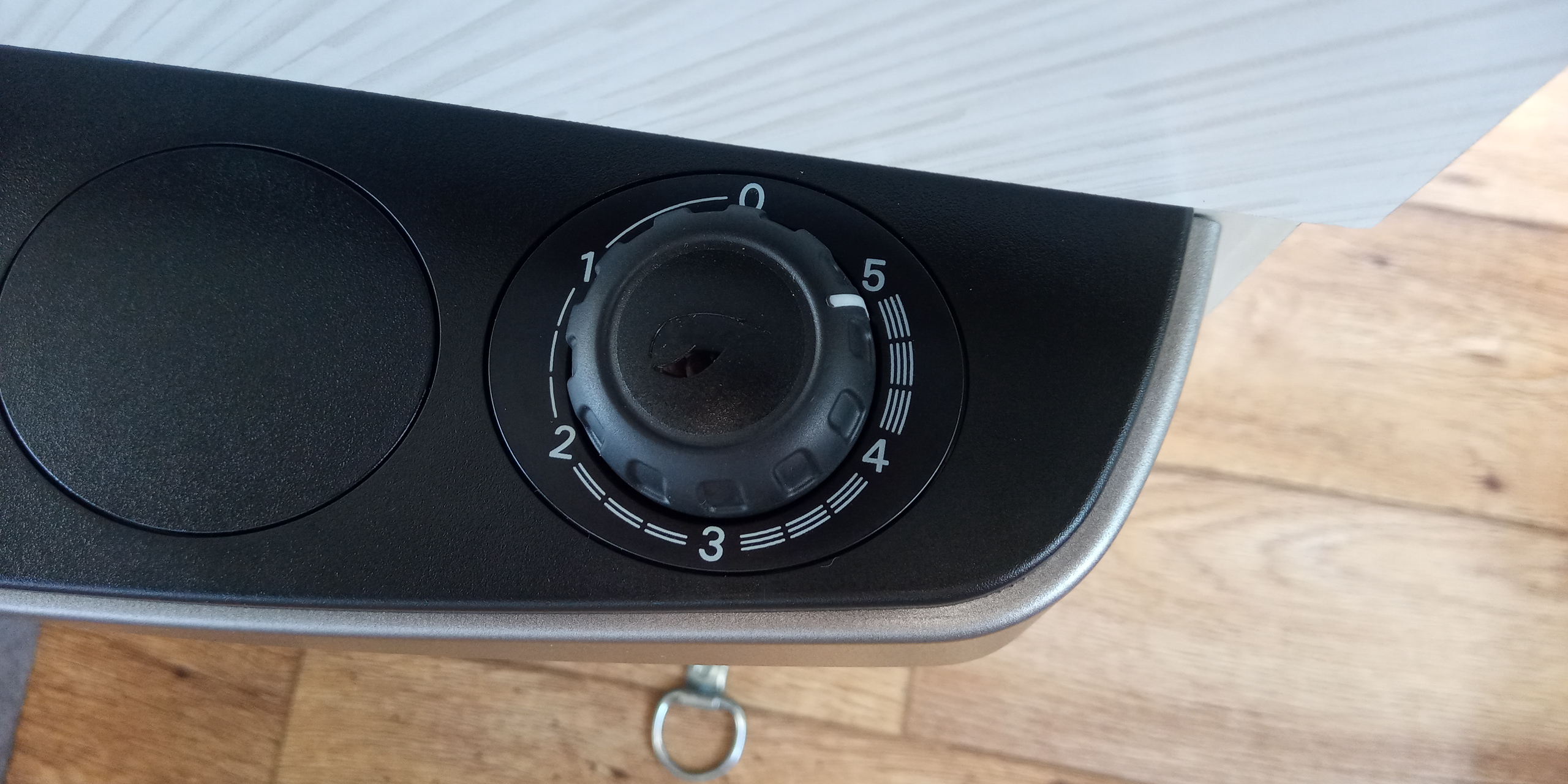

Są dwie opcje do wyboru: panel osobno i na obudowie. Ja wybrałem osobno bo miałem obawy czy panel nie "klęknie" po jakimś czasie z powodu np.kurzu (wszak jest poziomo) lub dużych wahań temperatury.
RAFALSKI pisze:... może był jakiś konkretny powód zmiany, związany np. z inną wysokością czujnika temperatury który tam siedzi, względem pieca.
Czujnik temperatury jest w wentylatorze, nie w panelu.

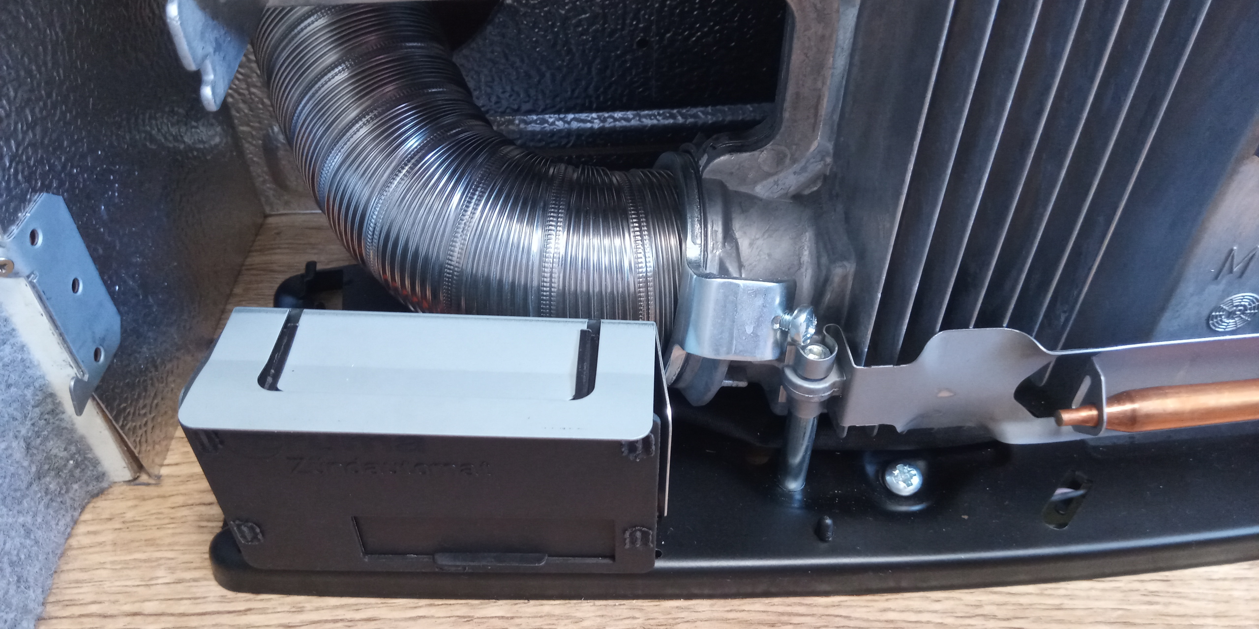

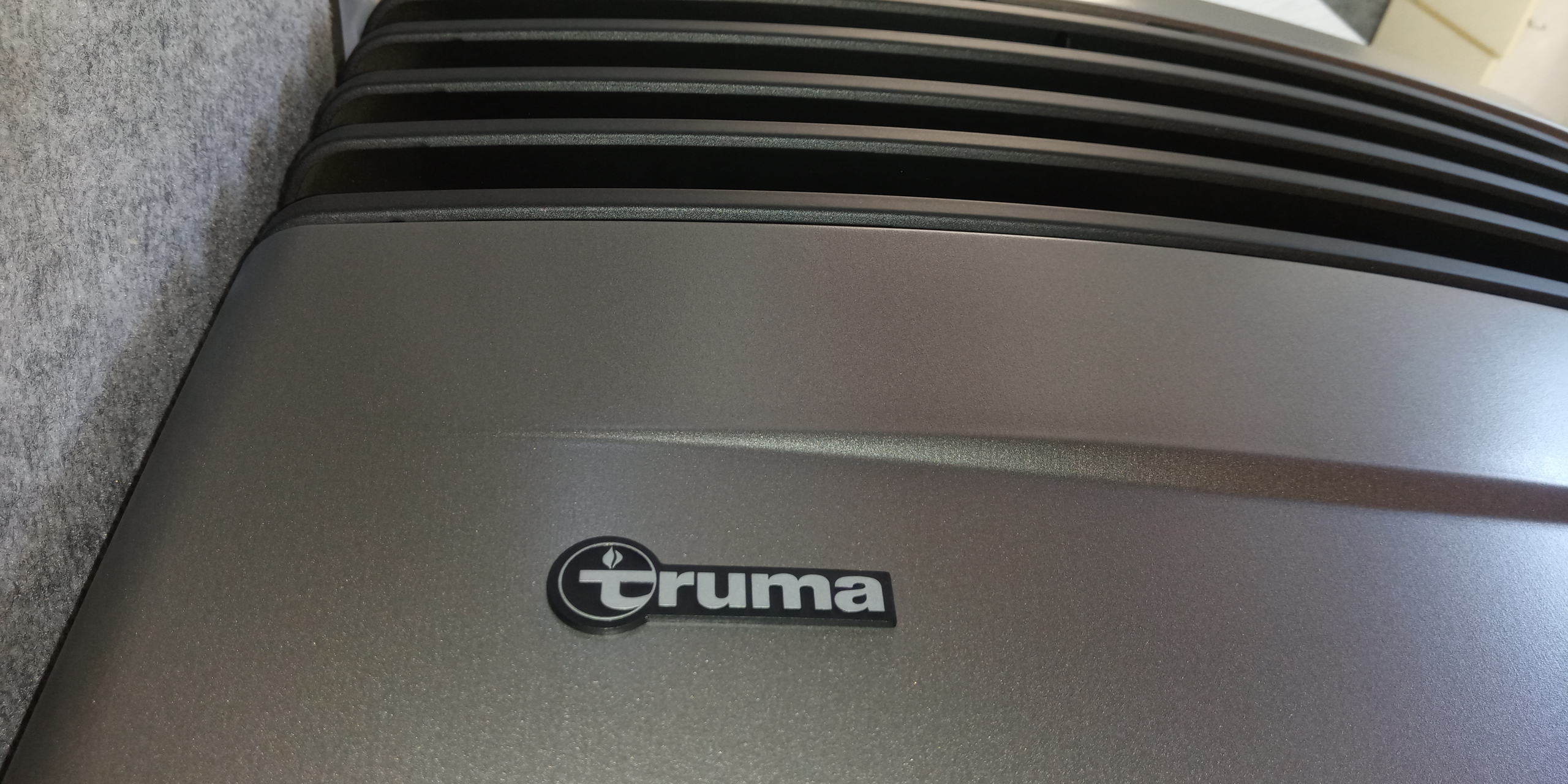

Poskładany do kupy

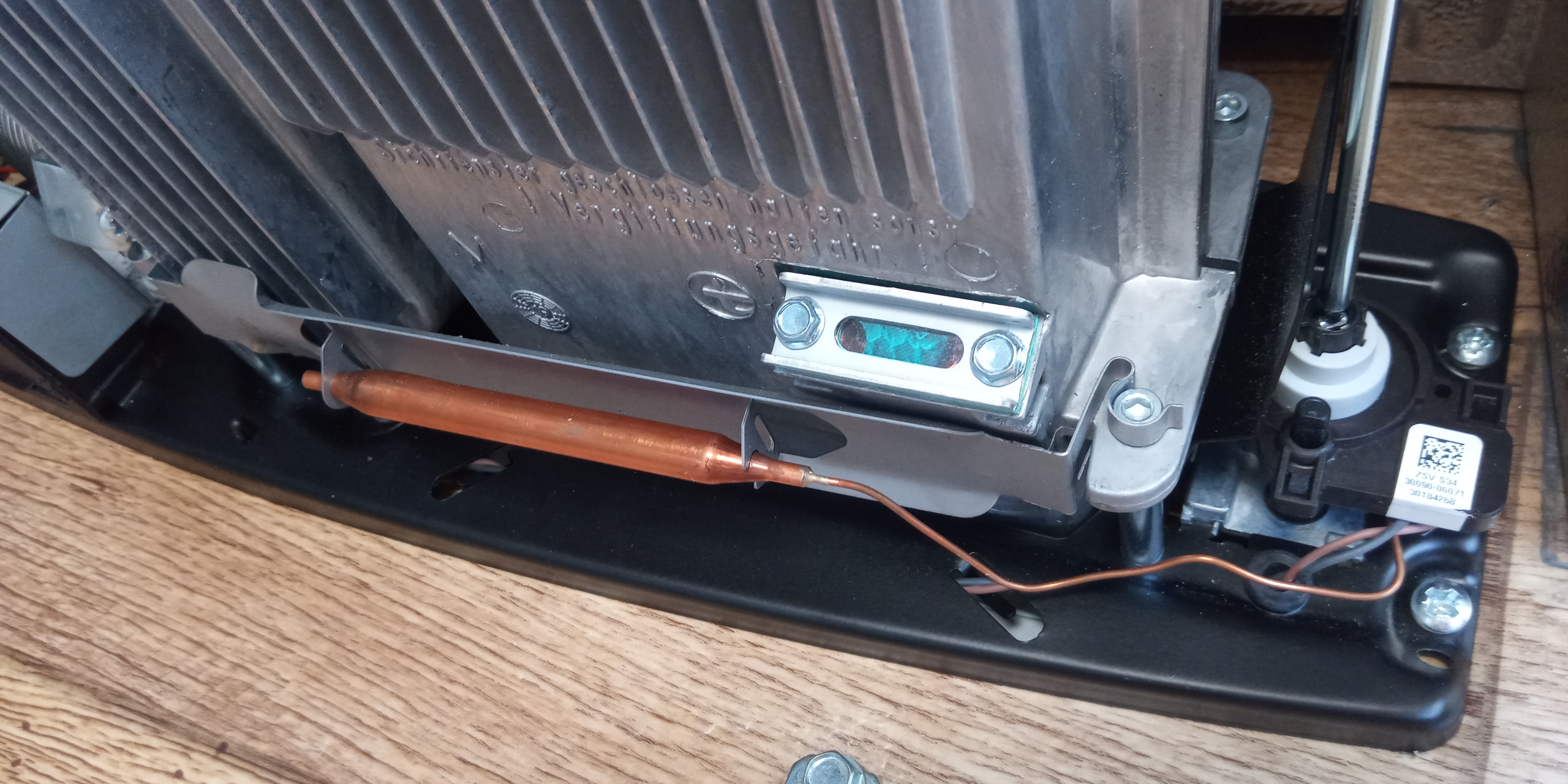

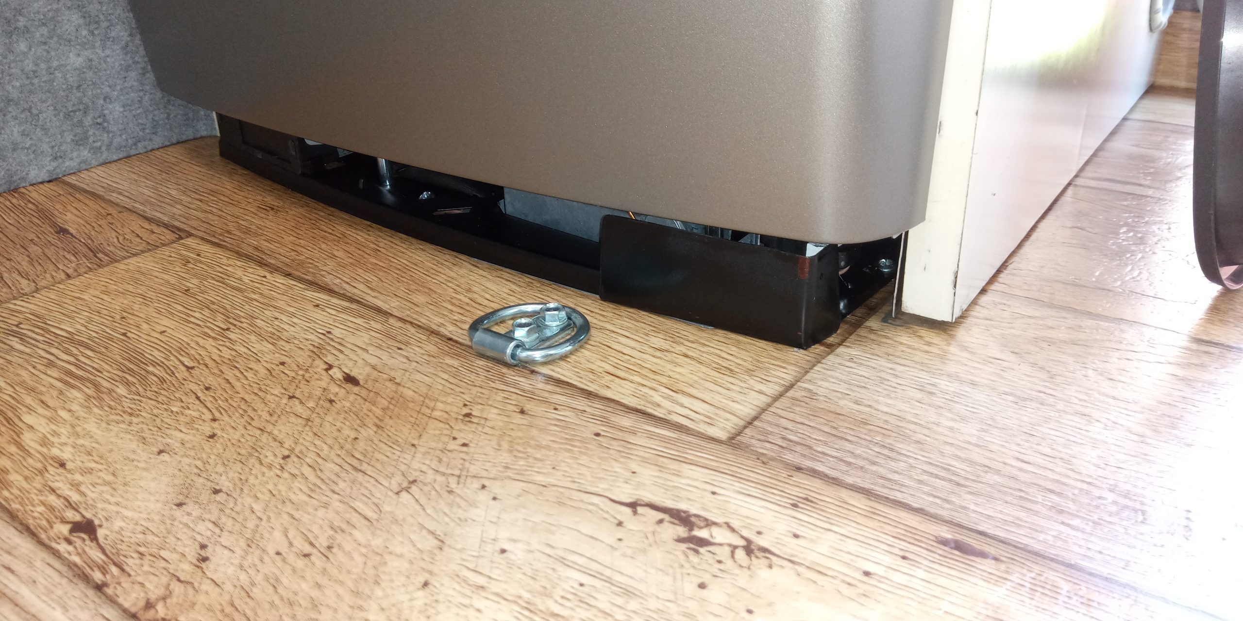

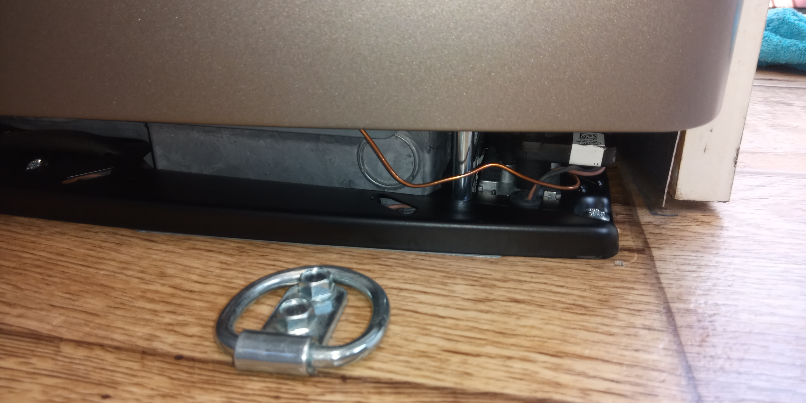

 Zastanawia mnie dlaczego producent zrobił tak wysoko obudowę. Do podłogi jest ponad 4cm, można niechcący postawić tam stopę i uszkodzić kapilarę.
Zdecydowałem się dorobić kawałek blaszki aby osłonić delikatny element.
To na tyle

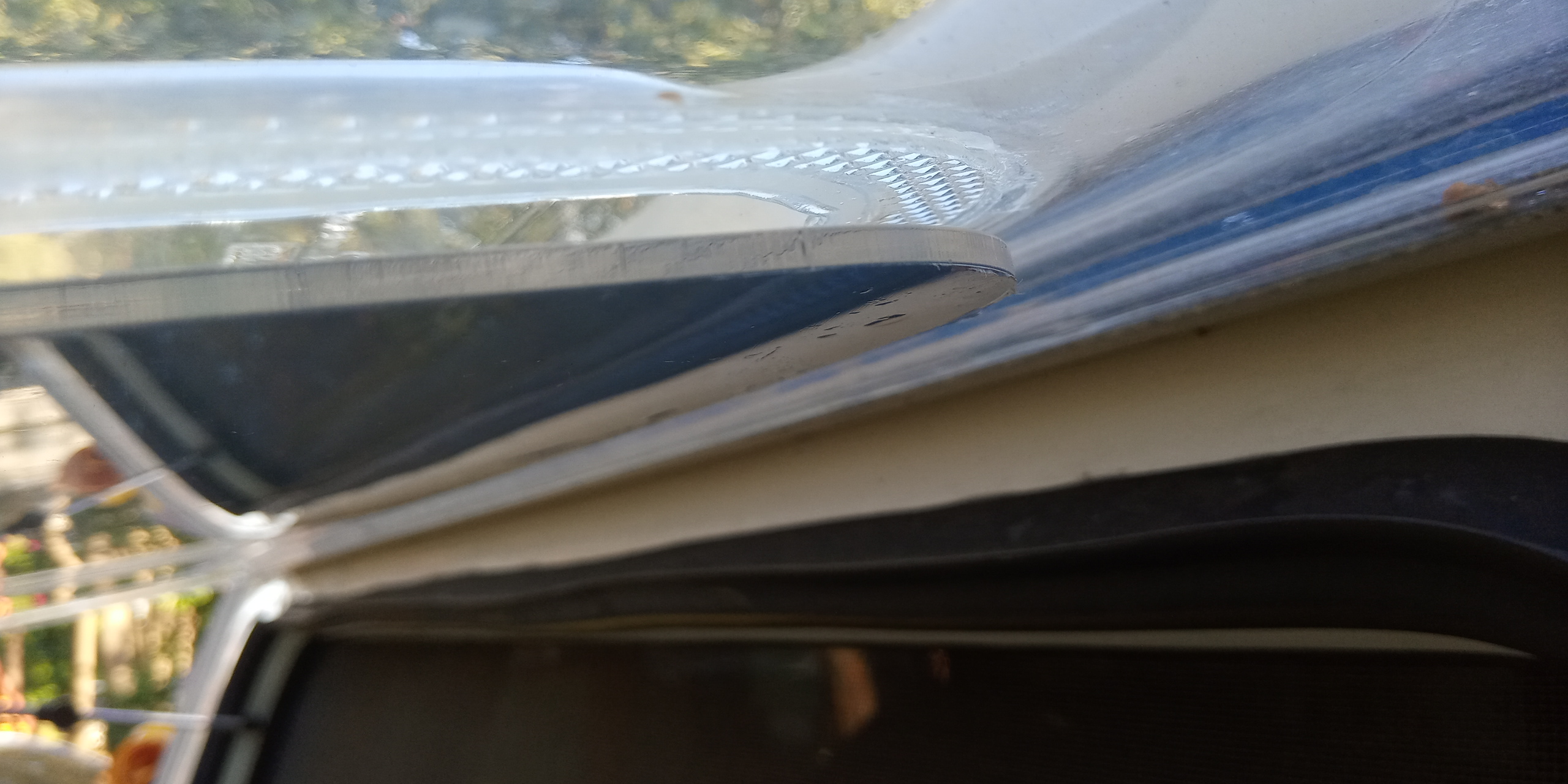

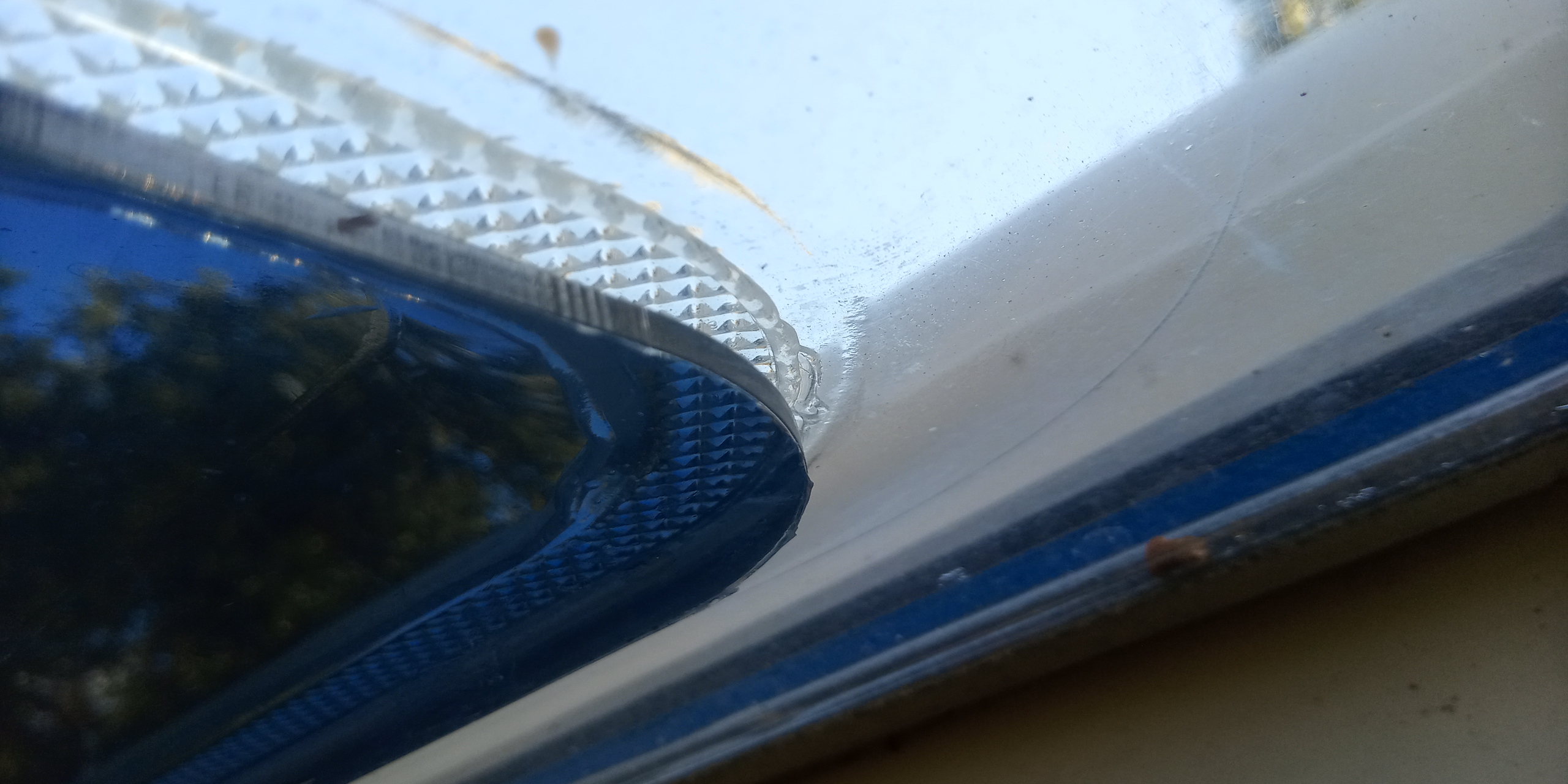

RAFALSKI pisze:Nie wiem czy dobrze zrobiłeś bo klej z linku to jest uniwersalny glut budowlany po prostu dobrze przyczepny....Tak się składa, że też na dniach przerabiałem szybę kuchenną na podwójną z naklejaniem foliiDoklejałem plexi 3 mm klejem przeznaczonym do tworzyw sztucznych: http://www.dragon.com.pl/produkt.html?id=180.
Niestety sprawdził się czarny scenariusz i po 3 latach glut puszcza. Odchodzi przednia i tylna szyba. Czy Twój glut się sprawdza i trzyma? Może ktoś ma sprawdzony inny specyfik/metodę i się pochwali.

Żaden glut nie zadziała, doświadczenie z akwarystyki. Klej musi być stricte do plexy/poliwęglanu. Hasło acryfix, tanio nie jest, ale będzie skutecznie w odróżnieniu od glutów które dają tyle co plastelina za dzieciaka. Efekt chwilowy, wiem bo też już nie mam podwójnych szyb, znaczy mam, ale osobno  nie ja je kleiłem, ale zaleta tego jest jedna, wyczyścić da się w siedem minut

Będę robił w wielorybie jeszcze przed urlopem tym:
https://allegro.pl/oferta/soudal-klej-u ... 0672677706
Urzekł mnie ostatni akapit opisu "Elastyczne połączenia elementów w konstrukcjach poddawanych wibracjom" oraz "Doskonała przyczepność do wszelkich materiałów budowlanych i konstrukcyjnych - również wilgotnych: szkła i ceramiki, metali, większości tworzyw sztucznych, np. PCV, styropianu, poliakrylatów i poliwęglanów, betonu, cegły, kamienia naturalnego, płyty gipsowo-kartonowej, drewna i materiałów drewnopochodnych".
Ciężko mi zachwalać kiedy jeszcze w tubce siedzi...
Zobaczymy po zamontowaniu i pierwszym sezonie na trasie.

tantalos pisze: Czy Twój glut się sprawdza i trzyma?
Niestety nie, klej który zastosowałem też puścił. Niby do tego przeznaczony... Z tego co wszędzie czytałem to chyba tylko ten o którym pisze Samoogon działa jak należy. Ale nie testowałem, olałem temat bo to było okno kuchenne.

Czyli również będziesz robił na dwa razy
RAFALSKI pisze:tantalos pisze: Czy Twój glut się sprawdza i trzyma?
Ja mam to wytestowane, (jak masz możliwość wypompować kilkaset litrów wody na podłogę to raczej zwracasz uwagę na wszyskie szczegóły
 ) jedyny klej który potrafi bezpiecznie skleić akwarium bądź osprzęt do niego. Dodatkowo da się to zrobić tak, że będzie się wydawało, że to jest jedna całość. Jeśli komuś nie zależy na estetyce są kleje epoksydowe, dwuskładnikowe i inne mazidła, które też dają radę(ale przeznaczone tylko do plexi, nie cuda wianki z allegro) ale acryfix to jedyny klej który spełnia warunek pewnego połączenia i estetyki. Pytanie czego potrzebujemy klejąc nasze podwójnie okna...

Nie chcę Cię martwić, ale nie zadziała. Swego czasu handlowałem Soudalem i znam te wyroby. To się nie nadaje do plexi a do szyb w Niewiadówkach to już w ogóle. Myślę, że Przemek wie co mówi o Acryfixie.
