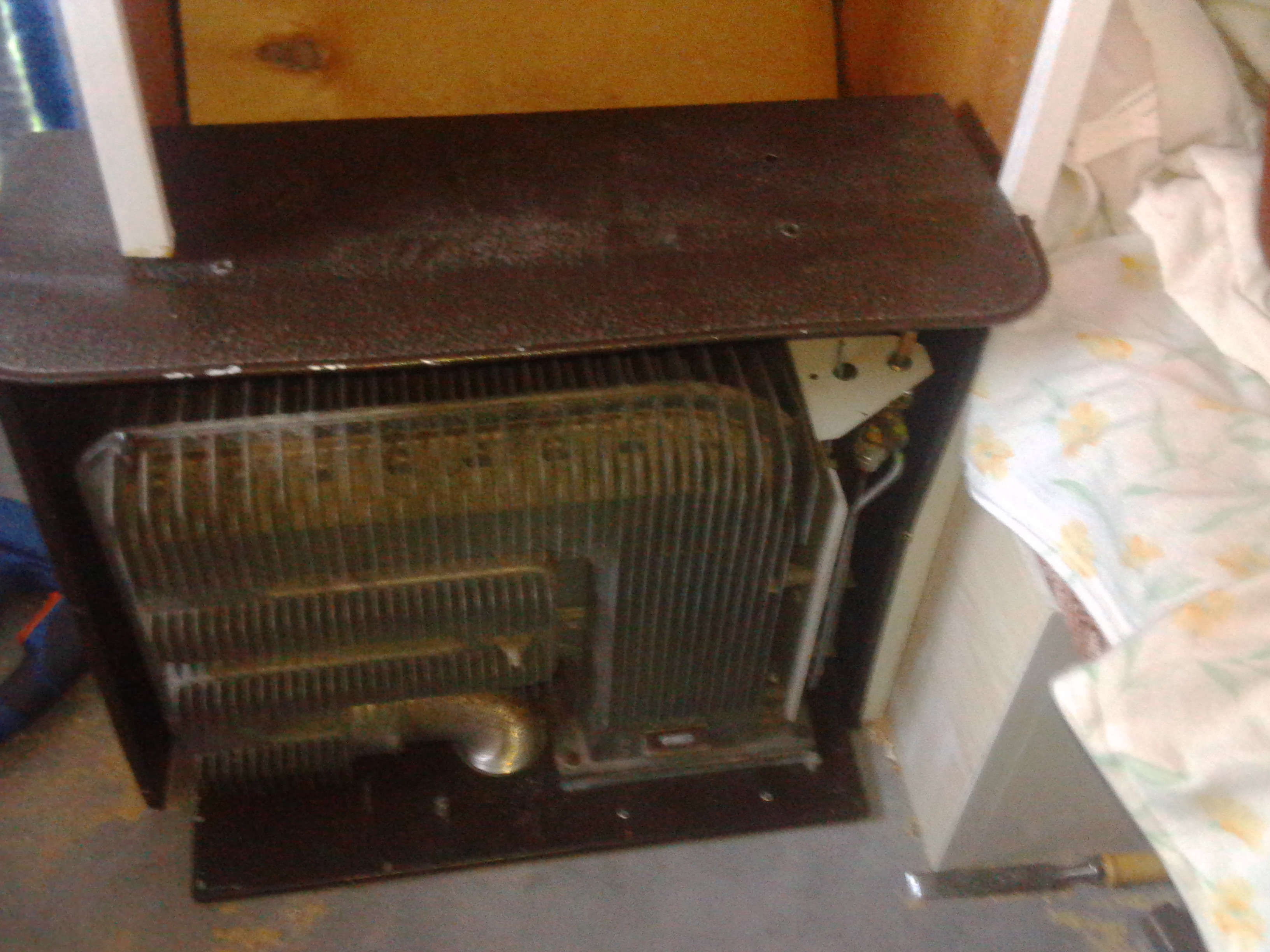

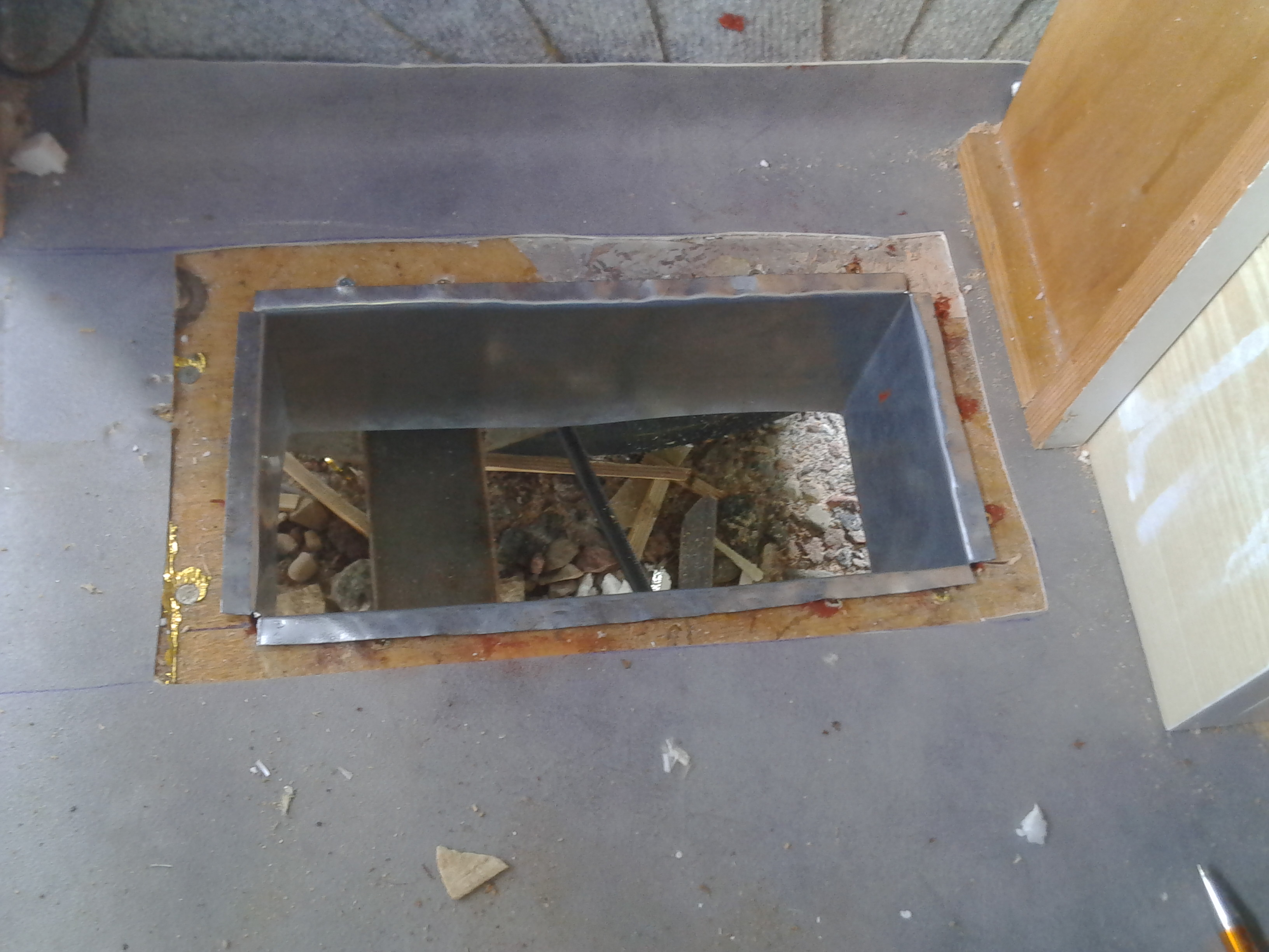

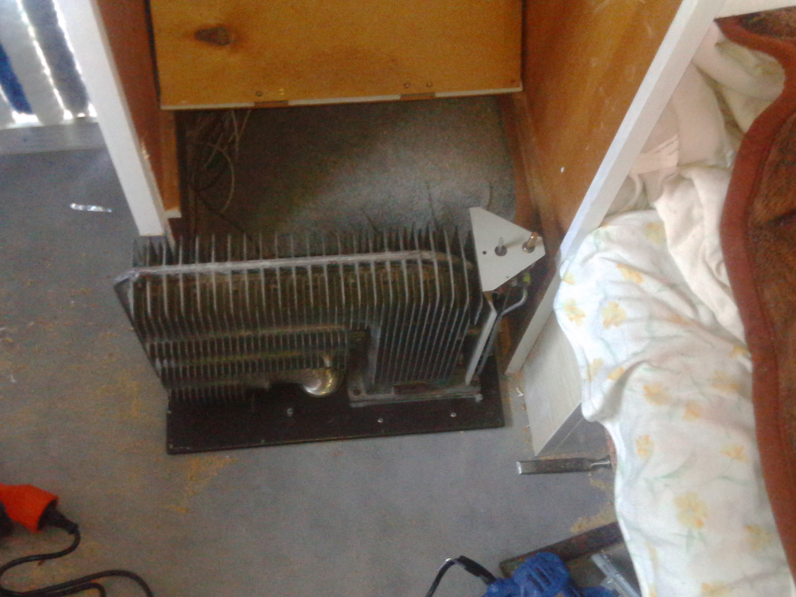

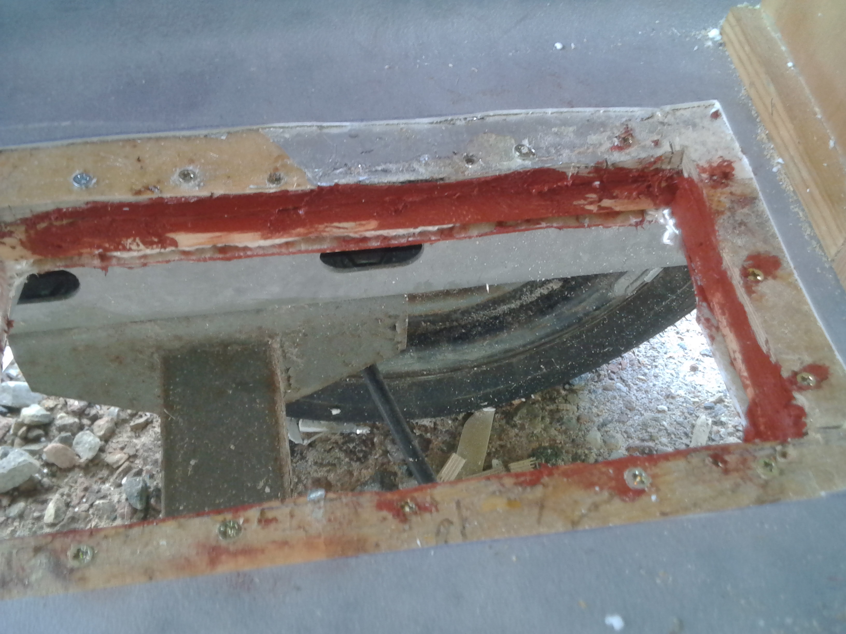

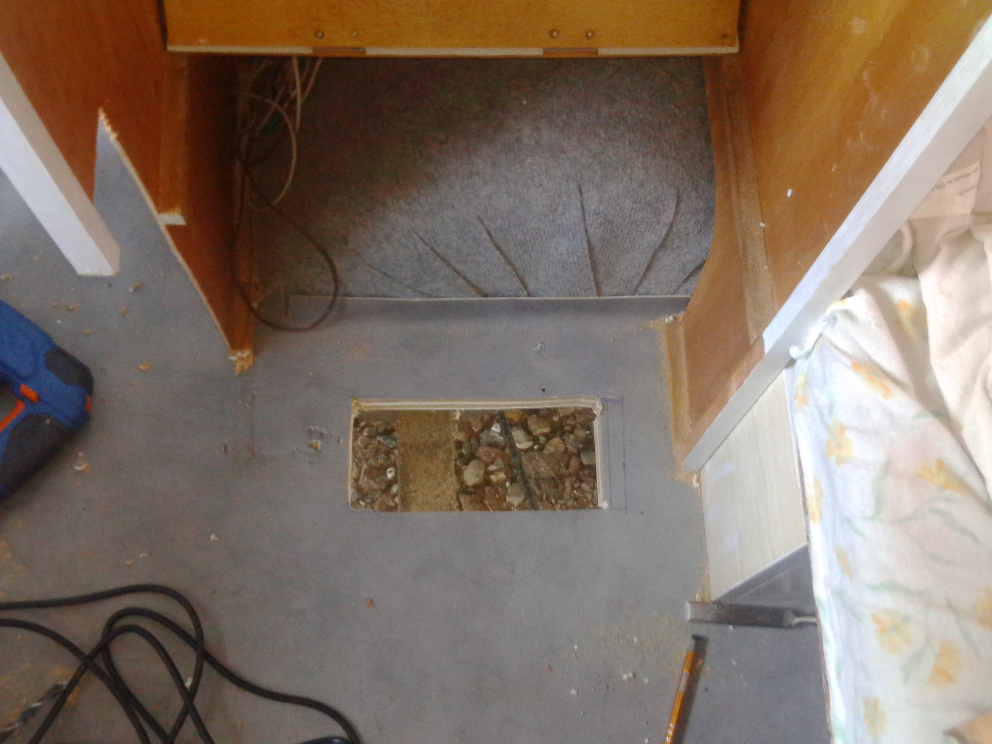

Wczoraj i dzisiaj - prace nad otworem w podłodze.
Wycinałem wyrzynarką zarówno sklejkę jak i laminat. Bałem się czy laminatu nie poszarpie, ale nie - jest ok. Jedyne co, to laminatu nie udało mi się idealnie równo przyciąć, jeśli to będzie dalej przeszkadzać w czymś to poprawię małą szlifierką.
Co do lokalizacji otworu i jego wymiarów - stwierdziłem że nie wyważa się otwartych drzwi, i wyrysowałem szablon do cięcia podłogi względem osłony pieca (z instrukcji instalacyjnej pieca). Oczywiście okazało się że życie nie jest takie piękne jak mówi instrukcja - bowiem ona daje bardzo precyzyjny szablon (co do milimetra), a to się sprawdza jak się ma prostą osłonę
Ja mam sfatygowaną, więc szablonu użyłem, ale tylko orientacyjnie. To co w nim dobre to że daje wymiary otworu, nie jest to oczywiste. Ważne, aby z jednej strony elementy pieca przeszły przez otwór, a z drugiej - żeby mieć pewność że korkowa uszczelka podstawy pieca w całości opiera się na podłodze. Ta uszczelka jest bardzo ważna jeśli nie chcecie pójść z dymem!!!
Trochę powalczyłem i otwór powstał. Przymierzyłem piec, potem przystawiłem osłonę i znowu piec - wszystko gra.

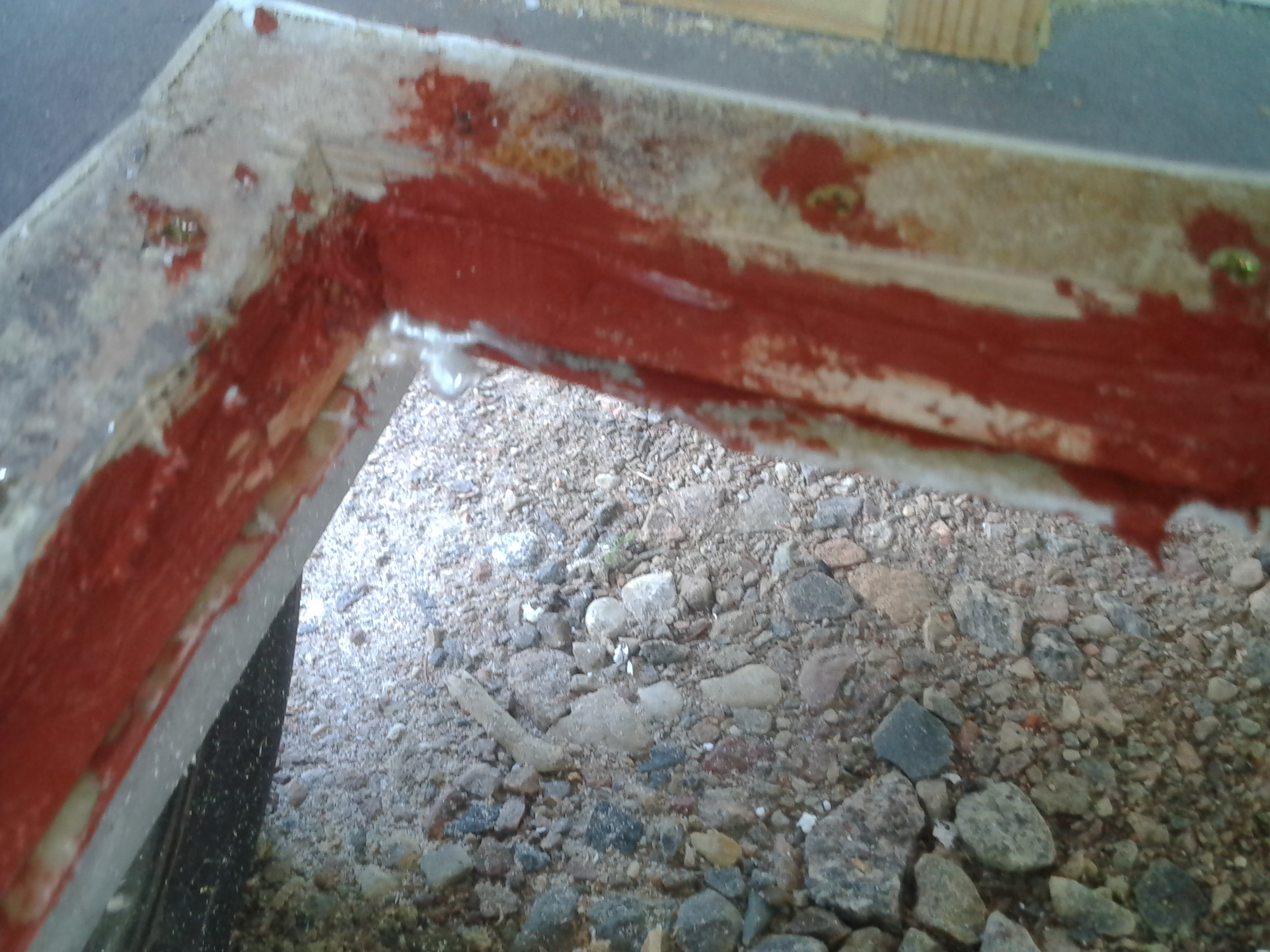

Zależało mi na tym, aby z racji dolnego wyrzutu spalin zabezpieczyć podłogę przed wniknięciem spalin między sklejkę a laminat. W tym celu wyciachałem nożykiem wokół otworu styropian, którym izolowałem podłogę, a w przerwę włożyłem wokół przycięte kawałki deski minimalnie niższe od przerwy. Deski zarówno od spodu jak i od góry posmarowałem silikonem wysokotemperaturowym.
Teraz napiszę co zrobiłem żeby zniwelować wszelkie luzy/szpary między deską a laminatem. Wepchnąłem pod deseczkę sznur kominiarski - jest to niepalny sznur przeznaczony do uszczelniania kominków, kominów itp. (jeśli zamierzacie krytykować - najpierw się zastanówcie zanim coś napiszecie). Sznur wszedł dość ciasno, wpychany dłutem. na to dałem kolejną warstwę silikonu , a następnie solidnymi wkrętami przykręciłem włożone deski do sklejki od góry, ORAZ wkrętami ścisnąłem podłogę (warstwa laminatu) do włożonych deseczek, mocno ściskając sznur i silikon. Ten sznur dałem w sumie po to żeby silikon się na czymś zatrzymał a nie ładować go w nieskończoność w próżnię, oraz po to żeby dodatkowo awaryjnie po oblepieniu się silikonem dawał uszczelnienie. Wszystko jest na fotach, w wolnej chwili dodam rysunek.
Uzyskałem sytuację, w której otwór jest obudowany w koło, uszczelniony i skręcony tak, aby uszczelnienie nie puściło przy pracy podłogi.
Póki co muszę kończyć, więc dołączam kilka zdjęć. Potem dodam rysunek schemat jak wypełniałem tymi deseczkami i sznurem, teraz nie mam czasu bo muszę odebrać kobitę z lotniska
Potem napiszę z czym mam problem, bo niestety ale jedną rzecz schrzaniłem i kombinuję jak z tego wybrnąć. Zachęcam do dalszej lektury

Oj chyba źle wsadziłeś ten piec . Ja zamontowałem go odwrotnie i otwór wyszedł mi przy samej belce a komin wychodzi z prawej strony. Dlaczego nie zrobiles tego tak jak u mnie??? Przecież pytałeś sie mnie co i jak??? Zdaje sie że u mnie to widac w moim wątku remontowym.
- stachu_gda
- Posty: 2620
Re: RE: Re: Remont mojej zapieksy (n126e)
Fiacior75 pisze:Oj chyba źle wsadziłeś ten piec . Ja zamontowałem go odwrotnie i otwór wyszedł mi przy samej belce a komin wychodzi z prawej strony. Dlaczego nie zrobiles tego tak jak u mnie??? Przecież pytałeś sie mnie co i jak??? Zdaje sie że u mnie to widac w moim wątku remontowym.
Jest ok wszystko sie miesci

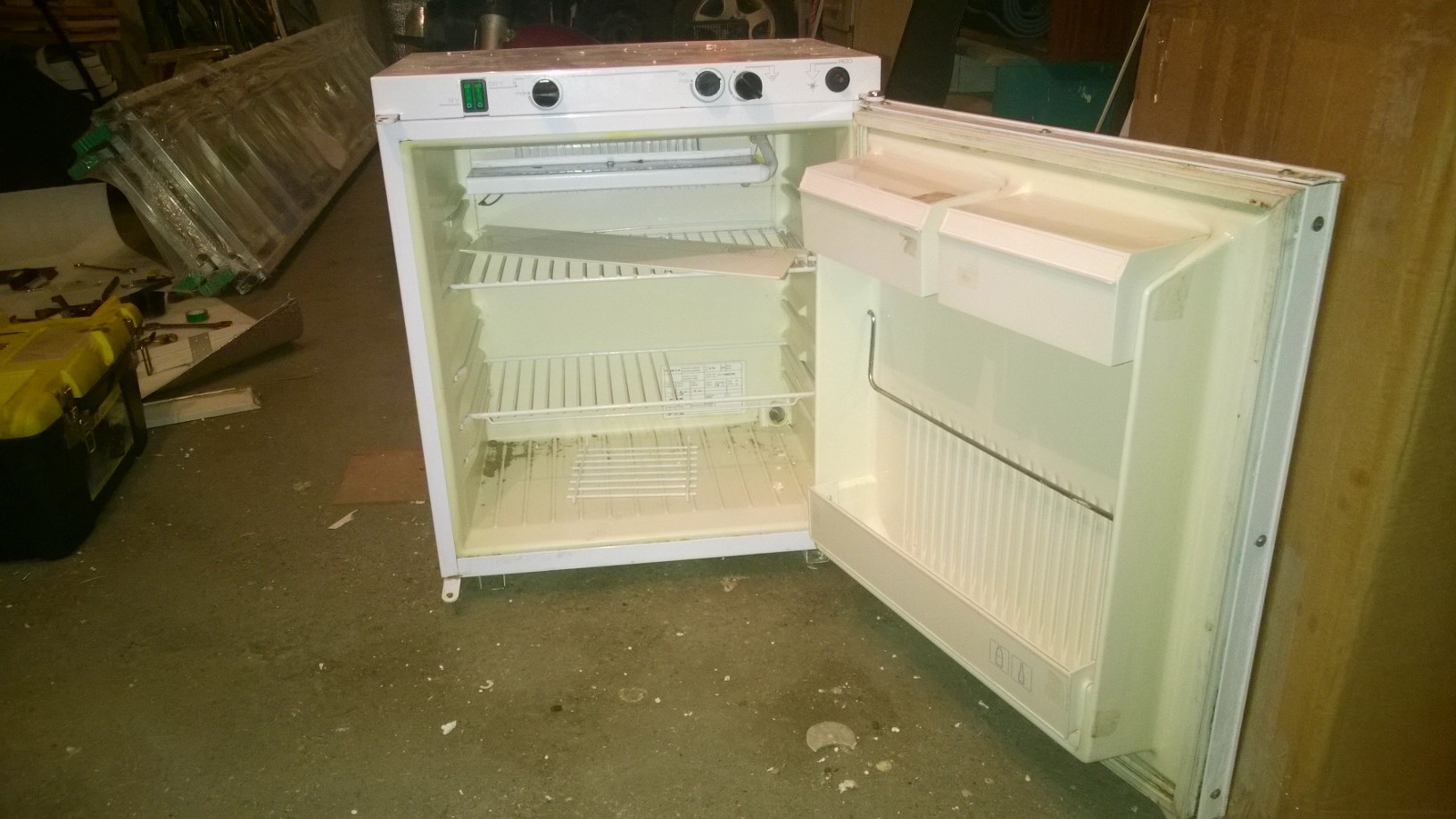

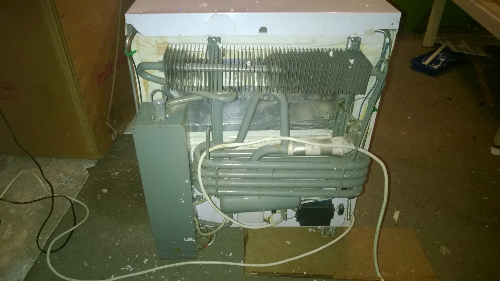

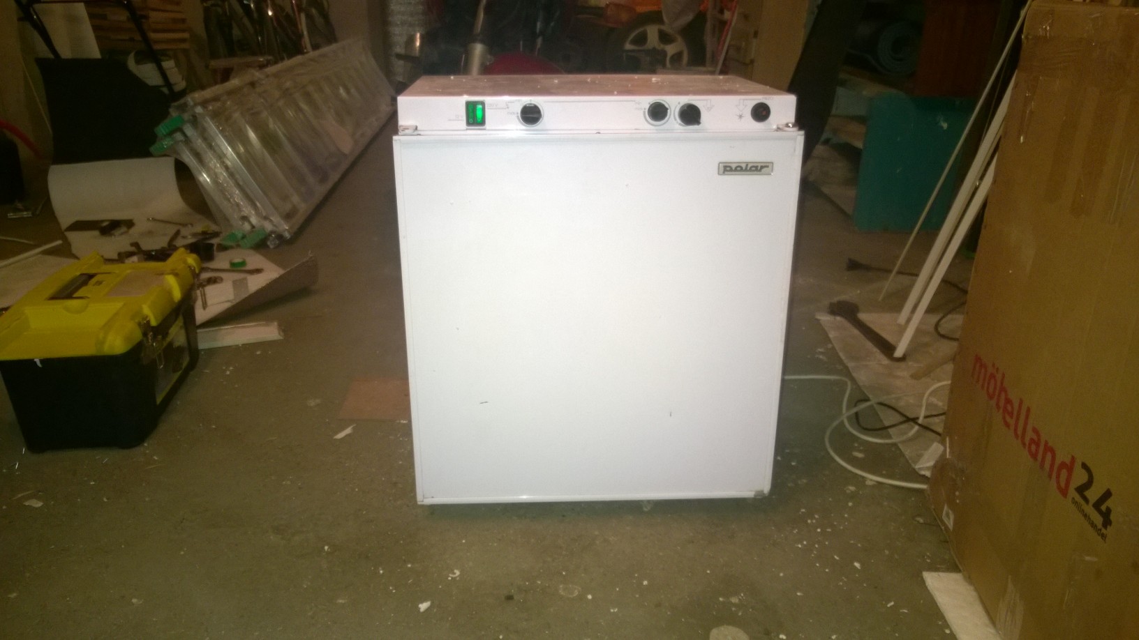

O grzaniu będę dalej pisał za parę dni, tymczasem w ramach przerywnika pochwalę się, że doszedł mój nowy zakup. Na razie sprawdziłem na 230V i działa. 12 nie sprawdzałem bo nie mam jak, gazu jeszcze też nie - no ale sam układ chłodzący działa więc na gazie też powinna pójść. Lodóweczka jest czysta i niepokiereszowana, po umyciu będzie świeżutka i w ogóle całkiem niebrzydka. Dla mnie to ważne, bo nie lubię do syfu pakować jedzenia. Dzięki dla Pawła za podesłanie ogłoszenia, udało mi się sprzęcik kupić w naprawdę dobrej cenie łącznie z transportem.
Po podłączeniu pod 230V po niecałej godzinie w lodówce zaczął pojawiać się szron. To co mnie zdziwiło to to, że po paru godzinach zgasło zielone podświetlenie włącznika 230V. Czy to dlatego, że po schłodzeniu termostat wyłączył grzałkę? Na logikę jak dla mnie to jednak guziczek powinien być podświetlony, ale może ja mam inną logikę niż firma Polar
To co mnie bardzo cieszy to to, że udało mi się skompletować urządzenia gazowe wszystkie na jedno ciśnienie - piecyk i carver na 30mbar, kuchenka na 37mbar ale generalnie wszystko pójdzie na jednym reduktorze, bez urządzeń na "pięćdziesiątkę".
Aha apropos tego mojego Polara - nie bardzo kumam po co aż 3 pokrętła - pierwsze od lewej jak rozumiem ustawia "siłę chłodzenia" przy 230V czyli punkt odcięcia zasilania przez termostat, trzecie wielkość płomienia, a środkowe...?
Montaż w przyszłym sezonie jakby co

Dzisiaj pomiary w domu na 230V - w ciągu 3 godzin schłodzenie z 17 stopni do -4
Chyba działa jak powinna lodóweczka
- TomekN126N
- Posty: 3859
Jeśli robiłeś to na pusto, to super, że -4st. Jak ją zapełnisz, powinno być jeszcze zimniej
...piwko wrzuć hehe
