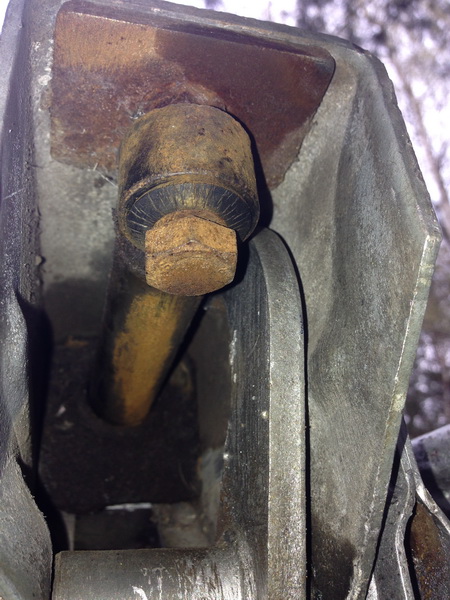

Póki co napchałem całą tubę smaru w oś amortyzatora po przez kalamitki, wątpię aby to pomogło...
Może ktoś rozpozna po tych zdjęciach typ amortyzatora, zanim rozbiorę cały zaczep :/

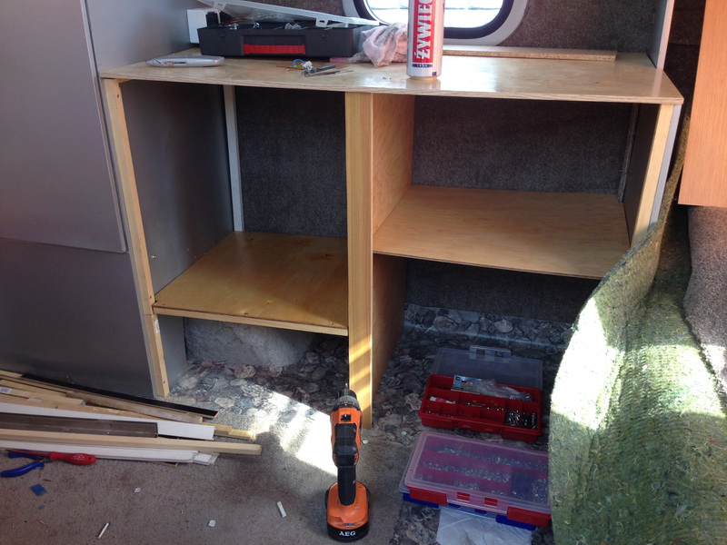

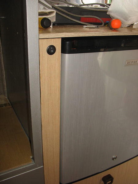

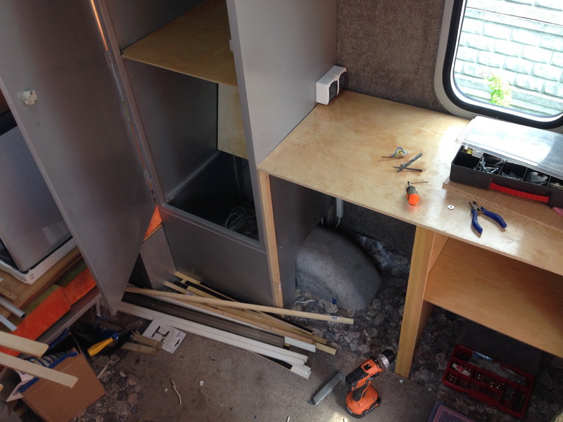

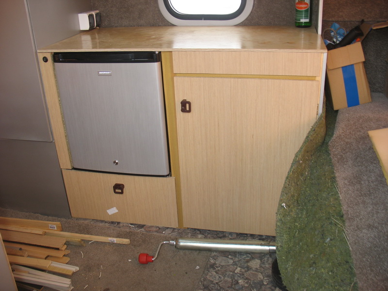

Prace w środku posuwają się w trybie ślimaczym już, bo przyczepa stoi kawałek ode mnie, więc wpadam tylko weekendowo na dłubanie... ale powoli nadaje się do używania.

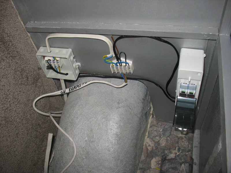

Wstępnie elektryka jest podłączana, ważne by sprawdzić czy nie ma "czeskich błędów" i czy czegoś gdzieś nie potrzeba zmienić czy dorzucić.
Listwy LED już też wiszą na suficie, całkiem dobre światło dają przy znikomym poborze prądu, COOL

Zdjęcie amortyzatora zaczepu

Najlepiej wymontuj amortyzator i przespaceruj się z nim do sklepu z częściami do przyczep. Powinni dobrać coś pasującego. Dobrze jest wcześniej podjechać z przyczepą na skład węgla żeby amortyzator dobierać do faktycznej masy przyczepy, a nie do tej w papierach.
