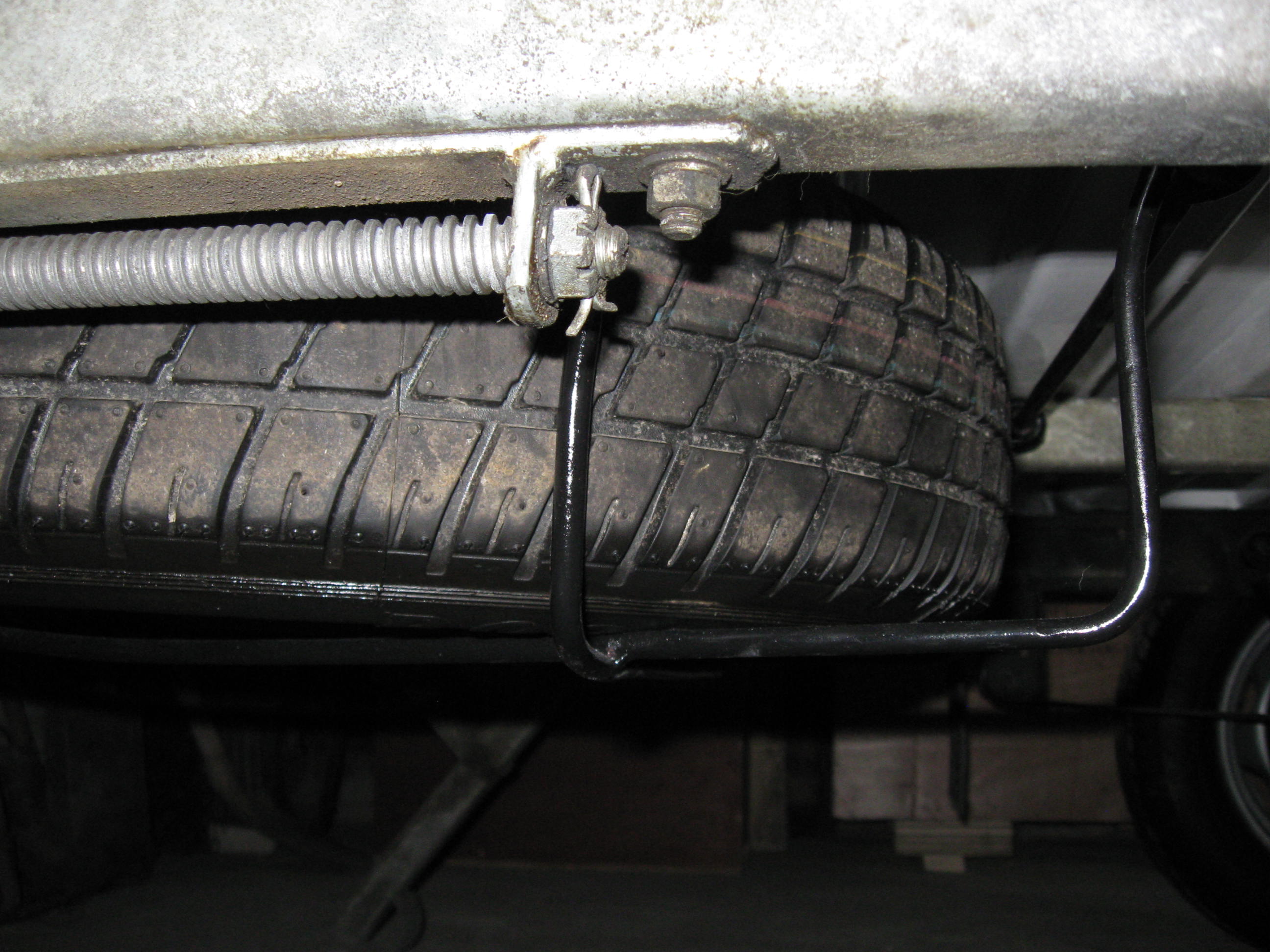

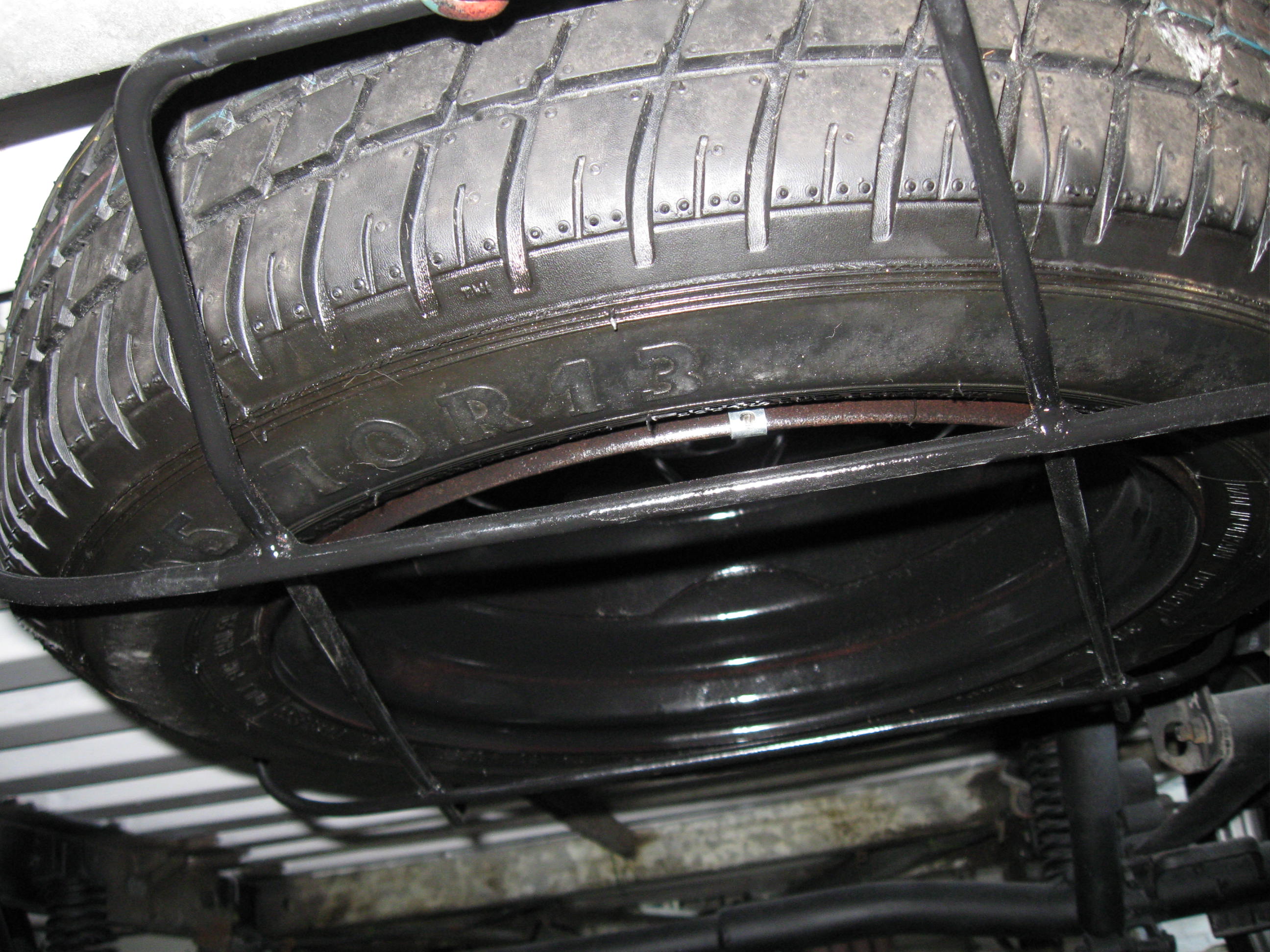

Powoli remont mojej przyczepy dobiega ku końcowi
Do zrobienia pozostało mi tylko klika drobnych rzeczy oraz skompletowanie ekwipunku.

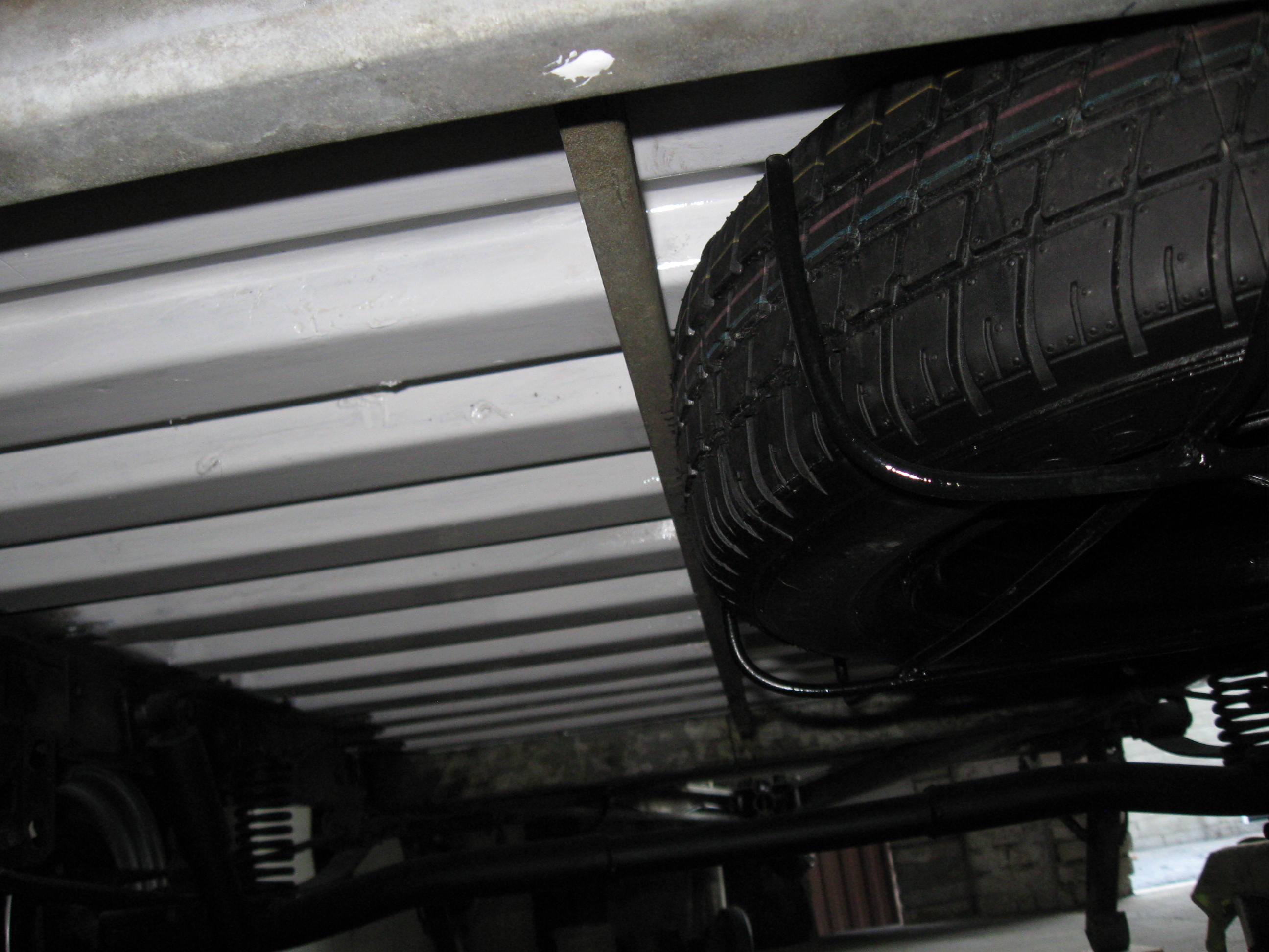

W ciągu tygodnia przyczepa wzbogaciła się o uchwyt do koła zapasowego wg wzoru podpatrzonego na stronie fanklubu.
Jest to oryginalny kosz zdemontowany z auta z moimi drobnymi poprawkami.
Zamontowałem go w prawej tylnej części pod podłogą między belkami ramy nośnej.Wykorzystałem do tego pręt gwintowany wprowadzając go w oryginalne uszy kosza oraz nawiercone otwory w ramie.
Mam felgi 13-to calowe z oponami 155/70,które po instalacji w koszu dokładnie wpasowują się w przestrzeń między konstrukcją ramy stabilizując dodatkowo przewożone koło.
Założyłem też "chlapacze" gumowe.Nie wiem,czy są wymagane przepisami-nie sprawdzałem,ale w moim przypadku kierowałem się głównie ochroną podłogi przed uderzeniami,np.kamieni wyrzucanych spod kół.Nie wiem jak sprawa wygląda u Was,ale w mojej przyczepie podłoga była najbardziej pokaleczona właśnie za kołami.Stwierdziłem,że to właśnie brak "chlapaczy" był tego powodem

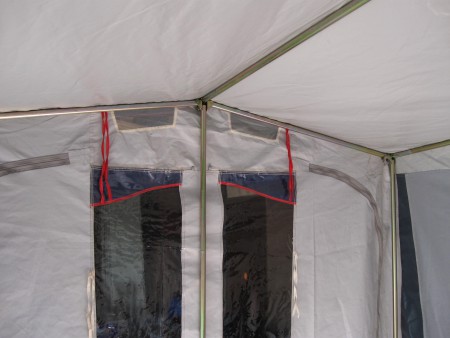

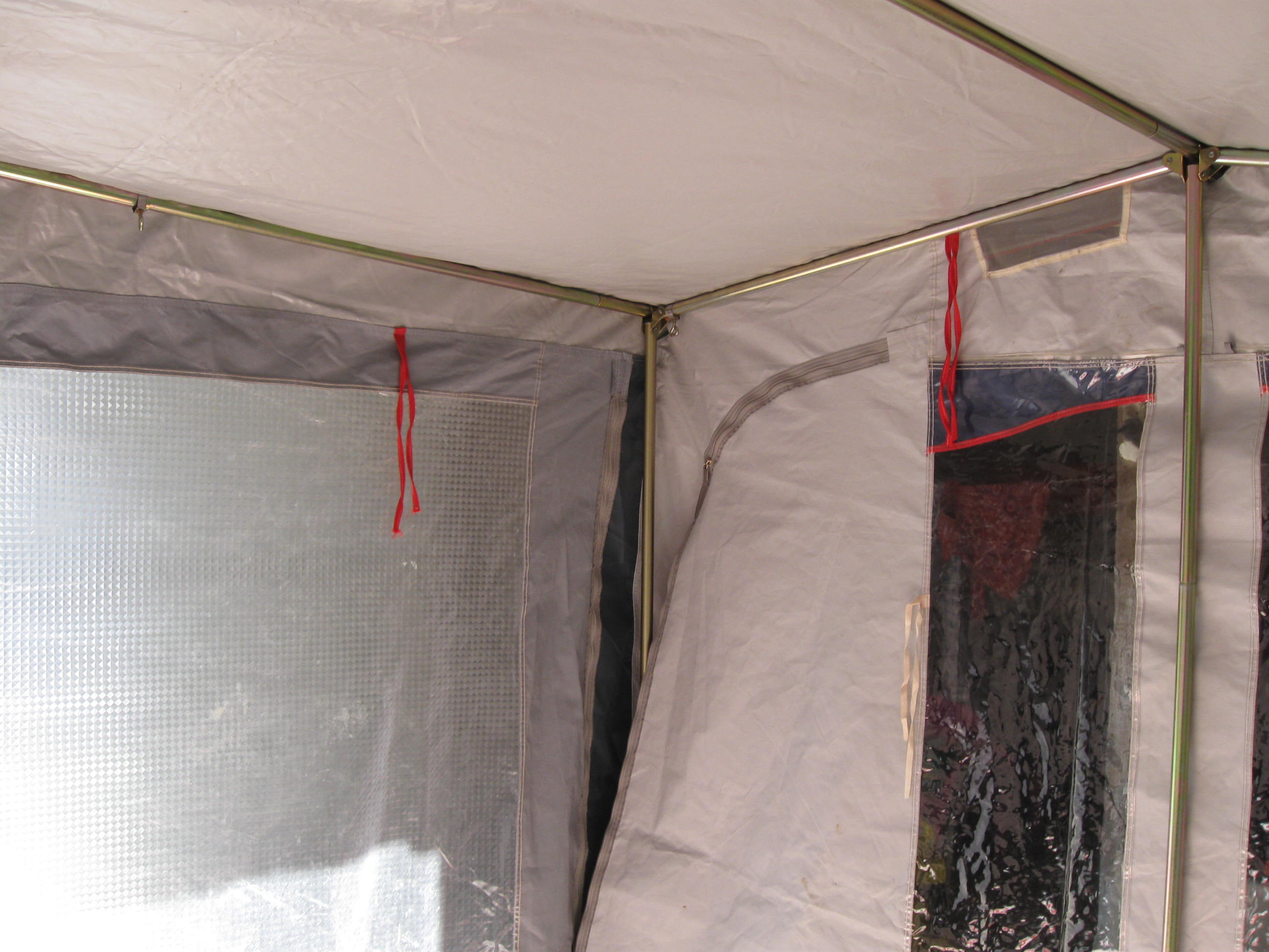

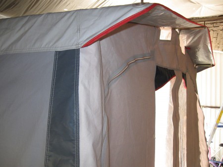

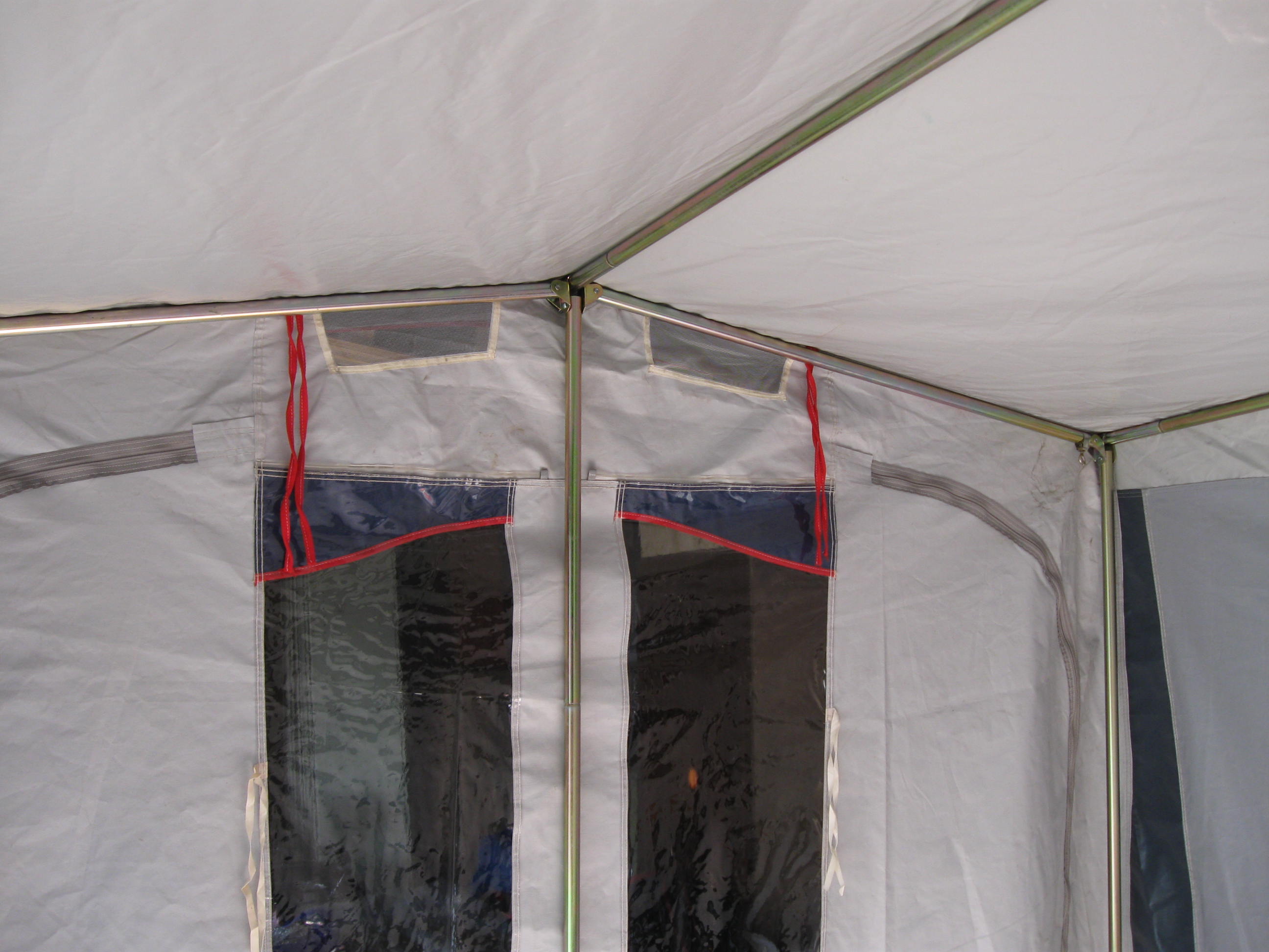

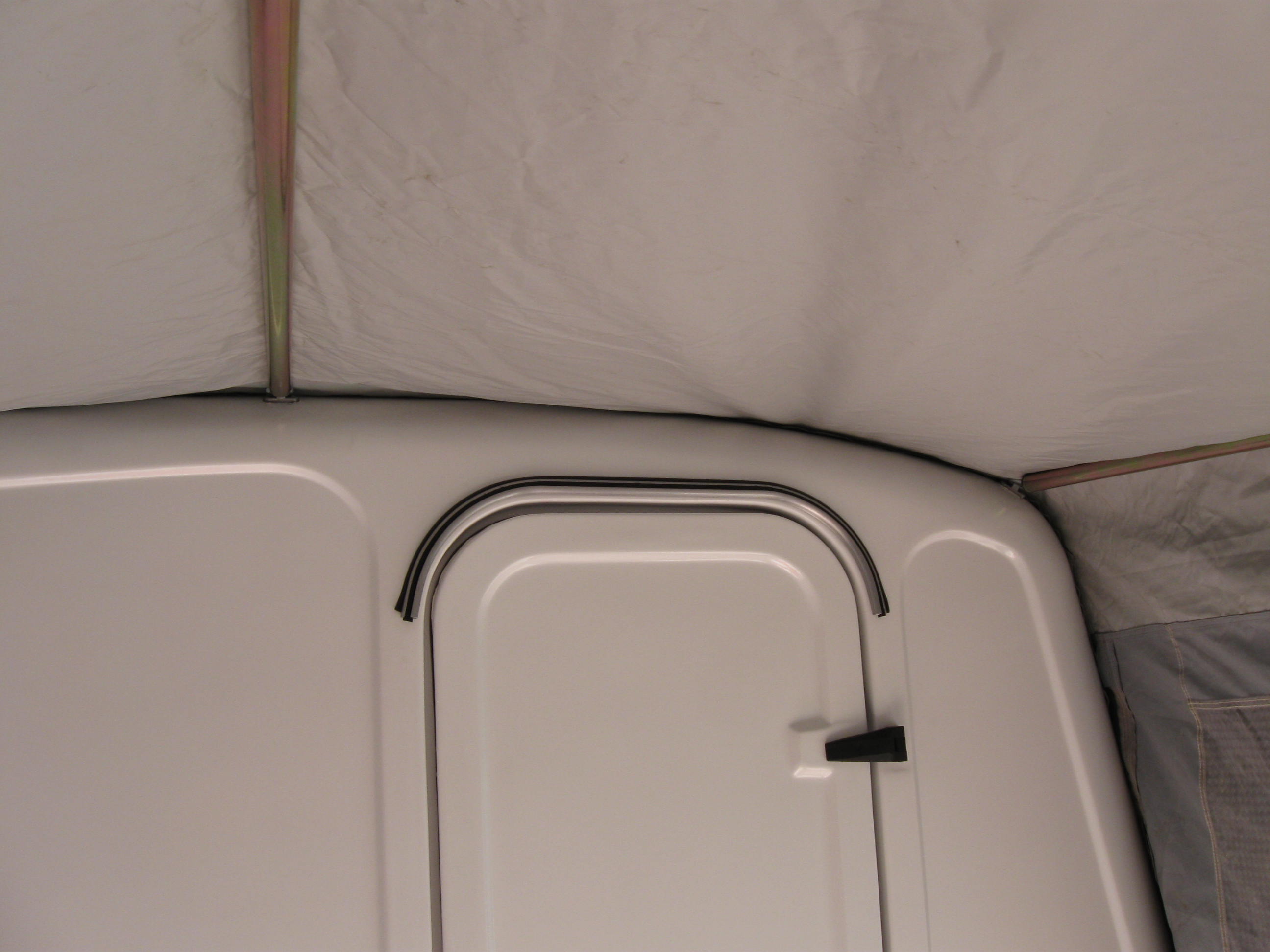

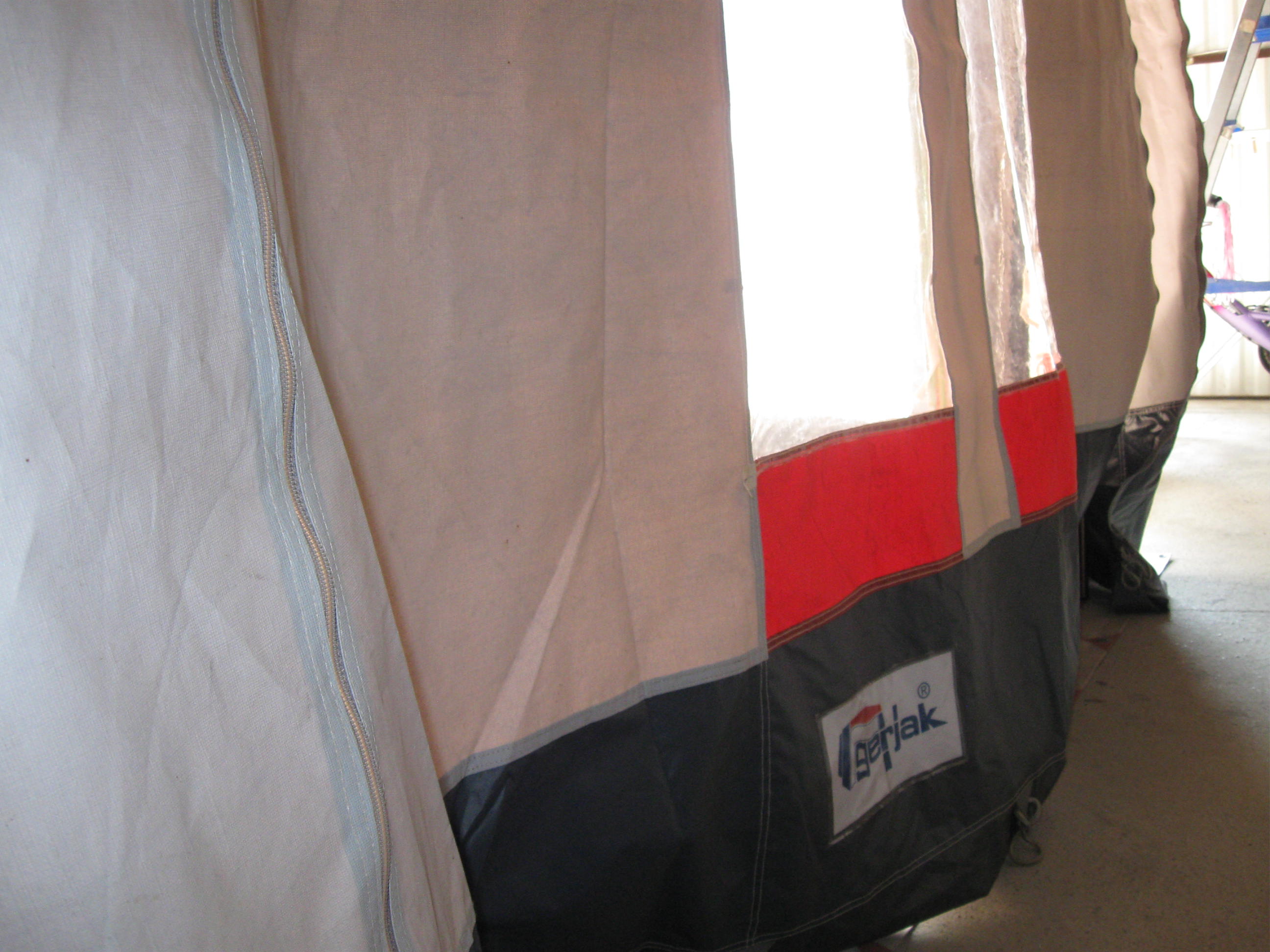

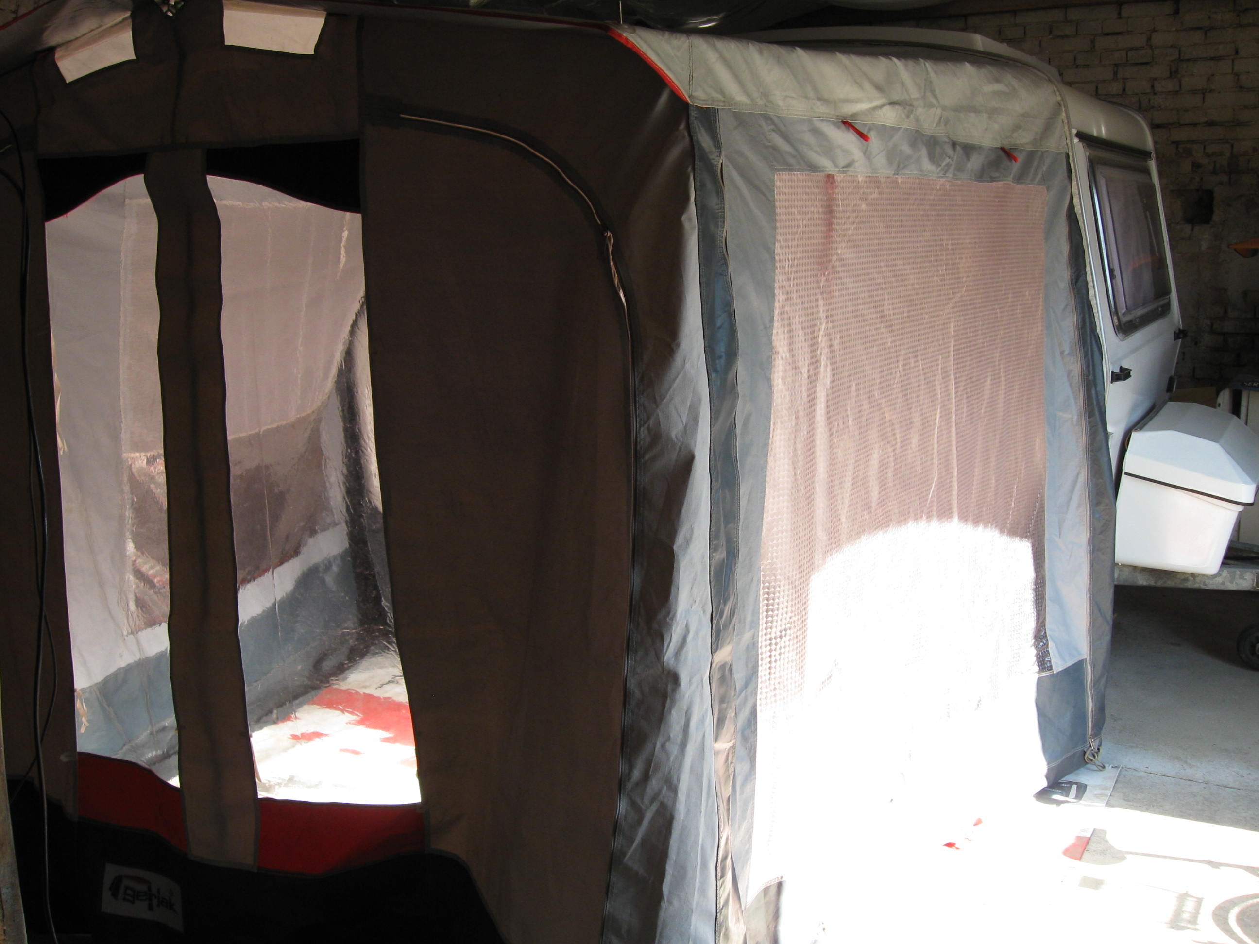

Wczoraj udało mi się wreszcie zainstalować i sprawdzić mój nowy nabytek,tj przedsionek z Gerjaka.
Długo się zastanawiałem w tym temacie.Myślałem o przedsionku uniwersalnym,daszku,a nawet namiocie tunelowym...
Zdecydowałem się jednak na przedsionek,który znalazłem na jednym z portali.Podobno dedykowany do niewiadówki,tylko sprzedawca nie wiedział do której
Po telefonicznych ustaleniach zaryzykowałem no i jest
Wstępnego montażu i przymiarki dokonałem zaraz po odbiorze paczki no i...

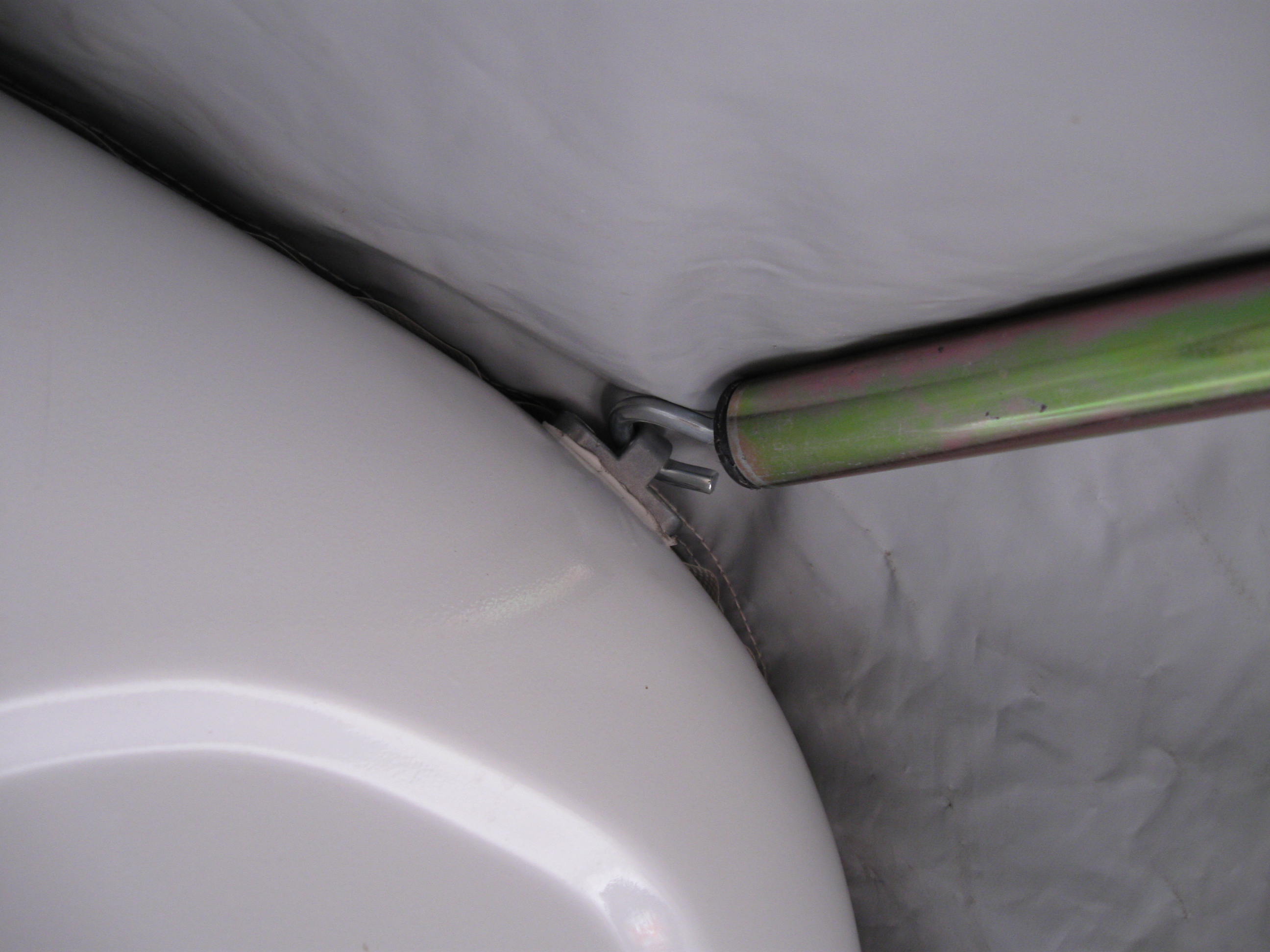

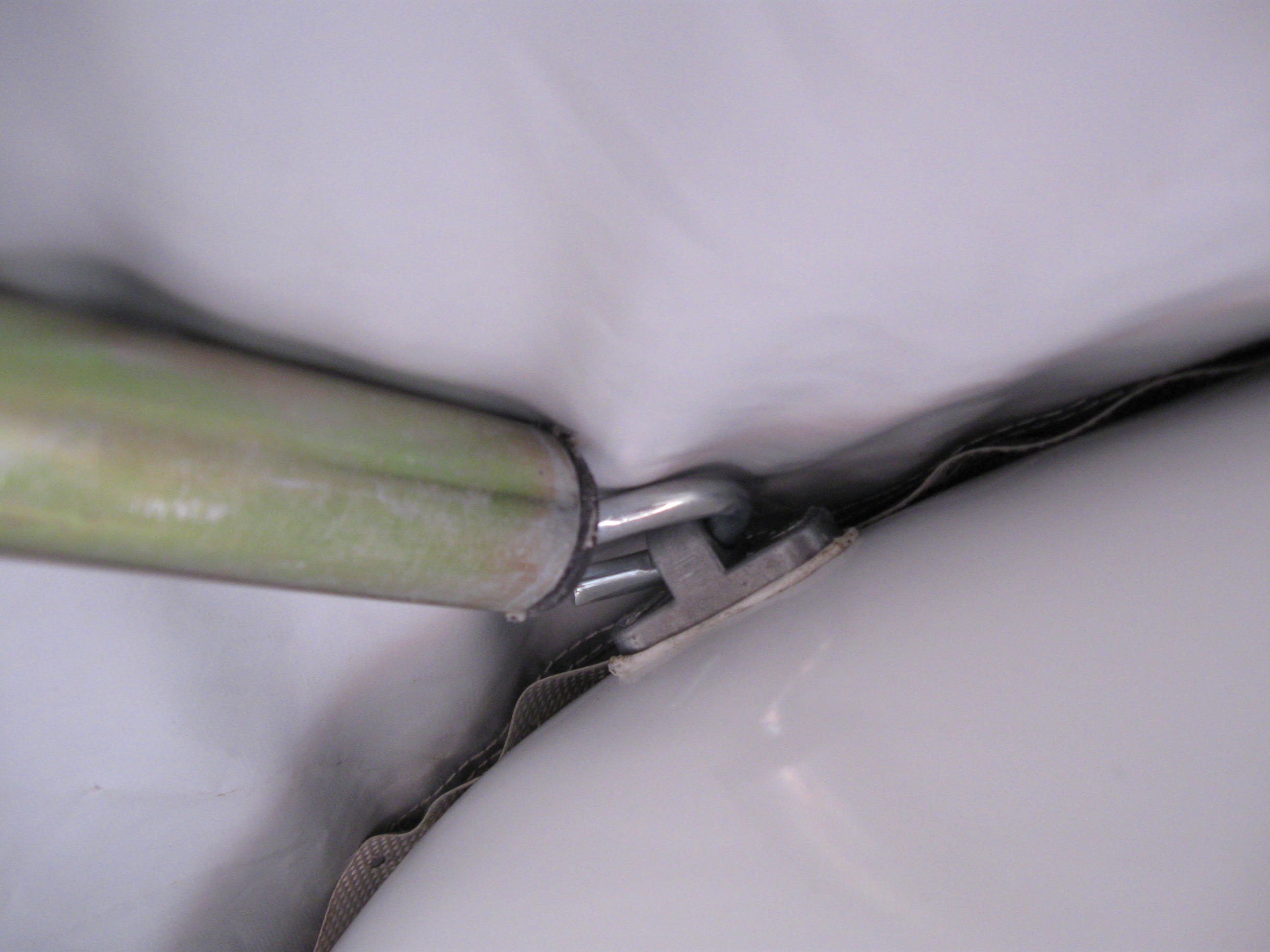

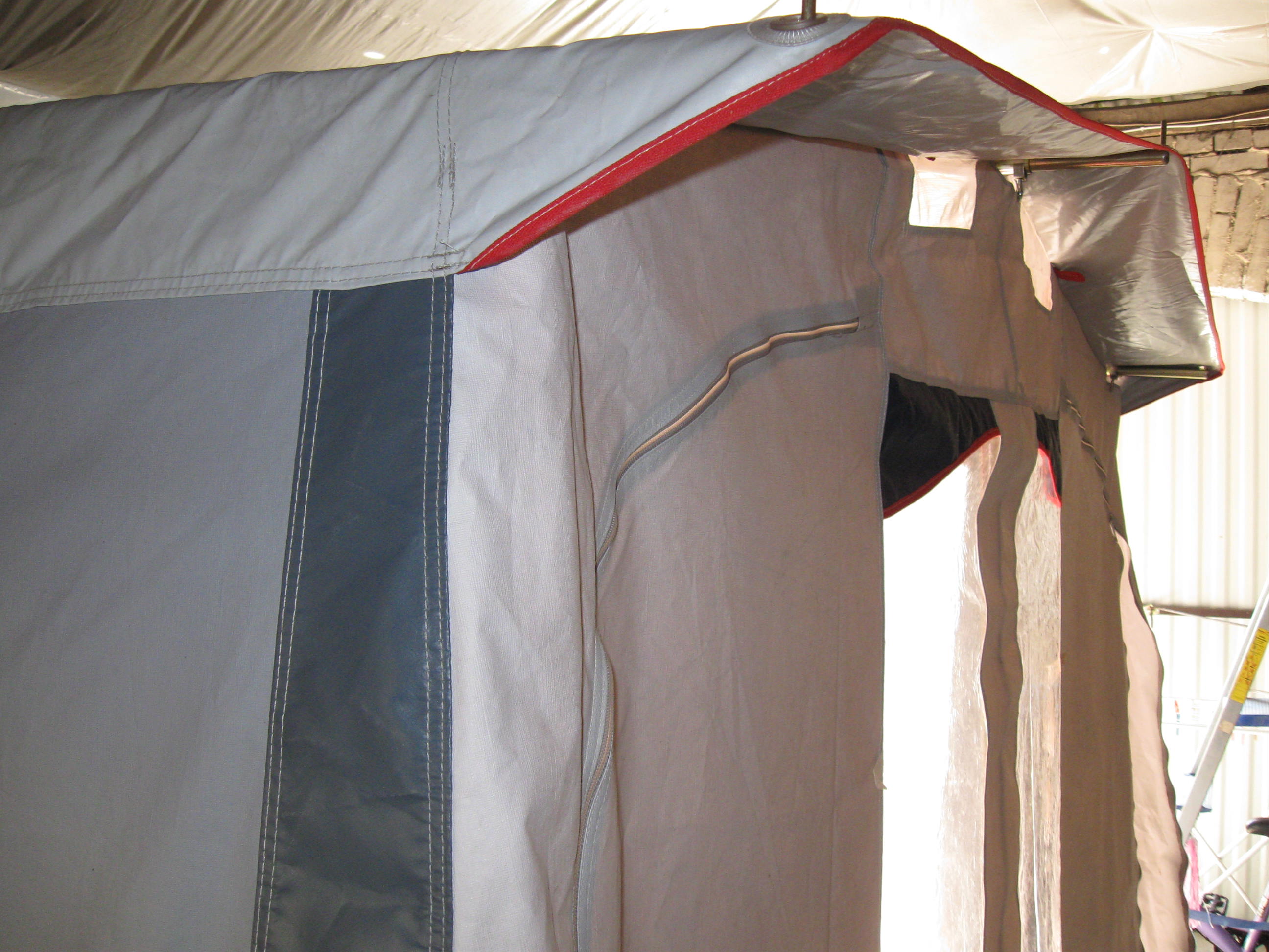

Sam przedsionek okazał się być w stanie BDB,natomiast wyszedł problem ze stelażem.Po ustawieniu okazało się,że nie ma go jak zamontować od strony przyczepy
Krótka analiza sytuacji i jest plan

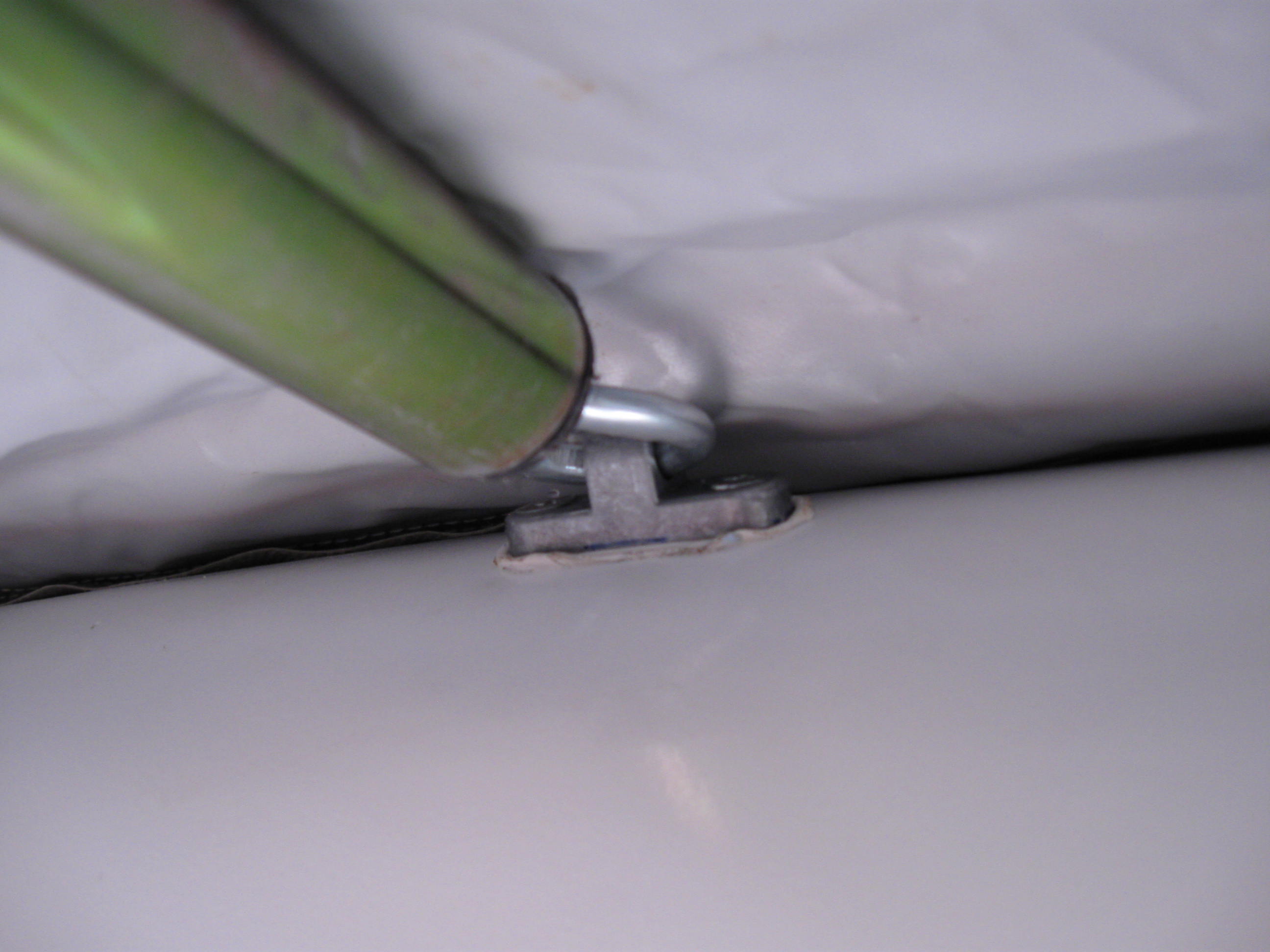

Wymyśliłem,że zastosuję uchwyty takie jak w zachodnich przyczepach.
Paczka z zamówieniem dotarła więc pora na montaż.
Przymiarka i...jeszcze raz chwila namysłu co by nie popełnić błędu i do dzieła.
Do uszczelnienia wykorzystałem taśmę butylową,która została mi z montażu listew.
Tak to wygląda po zainstalowaniu...
A tak po zainstalowaniu stelaża...
i z zewnątrz...
Właściwego ustawienia i napięcia nie udało mi się zrobić,bo holownik jest u mechanika i nie miałem możliwości przewiezienia przyczepy.

Świetna robota, bardzo mi się podoba twój kosz na koło zapasowe, też muszę coś podobnego zrobić by pozbyć się koła z bakisty w przyczepie.
Można wiedzieć od jakiego samochodu zaadoptowałeś ten kosz?
Ostatnio zmieniony niedziela, 21 cze 2015, 15:53 przez ruciak76, łącznie zmieniany 1 raz.
2025 - 27 nocek 2696 km
- Posty: 4333
Re: Remont a'la tomcat
Kosz pochodzi od Peugeota 405,ale inne francuzy też mają podobne.

Tomcat napisz proszę jak zamocowałeś te uchwyty do stelaża, tzn. czy tylko do laminatu czy może podkładałeś jakieś wzmocnienie od wewnątrz? Wkręty a może nity? Mój daszek jest tak mocowany i też czeka mnie montaż tych uchwytów.
- Posty: 4333
Do mocowania zastosowałem śruby M5 z łbem stożkowym żeby pasowały w gniazda osadcze w uchwytach.Od wewnątrz dałem podkładkę powiększaną i nakrętke kołpakową.Tak jak pisałem do uszczelnienia wykorzystałem taśmę butylową no i oczywiście wszechobecny silikon

Dzięki
Miałem mieszane odczucia co do montażu tych uchwytów bo to kolejne dziury w skorupie, poza tym obawy jak to będzie wyglądało. Po Twoich zdjęciach widzę, że można śmiało zakładać. Powodzenia w dalszych pracach!

Też nie uśmiechało mi się robić nowych dziur w świeżo odnowionej i pomalowanej budzie,ale nie miałem wyjścia;przedsionek kupiony,a oryginalny wyrwać w dobrym stanie już raczej ciężko.Ja akurat zastosowałem aluminiowe,bo pewniejsze,ale gdyby dać białe plastikowe,to jeszcze mniej rzucałyby się w oczy.Generalnie jest OK

Moimi i tylko moim zdaniem zastosowanie takich uchwytów z amelinium to nie najlepszy pomysł.
Po pierwsze pracujący na wietrze przedsionek będzie powodował, że te uchwyty będą pracowały i pewnie z czasem pewnie pojawią się pajączki, pęknięcia i przecieki. Moim zdaniem trochę niefortunnie je przykręciłeś, bo na zaobleniu dachu laminat jest najsztywniejszy i każdy ruch przedsionka na wietrze będzie próbował te uchwyty wyrwać. Ja przykręciłbym je niżej na ścianie, bo na płaskiej powierzchni ma ona pewną możliwość ugięcia się z mniej negatywnym skutkiem dla laminatu.
Po drugie to lepsze byłyby plastikowe, bo w momencie wypadku jaki miał Karol (pozwolę sobie zacytować fotkę
jest szansa, że popękają uchwyty, a nie wyrwie dziury w laminacie.
O kwestiach estetycznych nie będę się wypowiadał, bo to już zależy od indywidualnego podejścia.

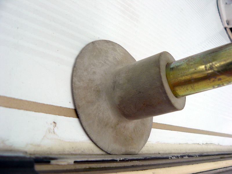

Sam stałem przed dylematem co zrobić jak kupiłem przedsionek od angielskiej przyczepy i zdecydowałem się ostatecznie na gumy/przyssawki podobne do tych na fotce poniżej
Testy pod domem przeszły wyśmienicie ale niestety w boju nie sprawdziłem, bo sprzedałem razem z przyczepą.
