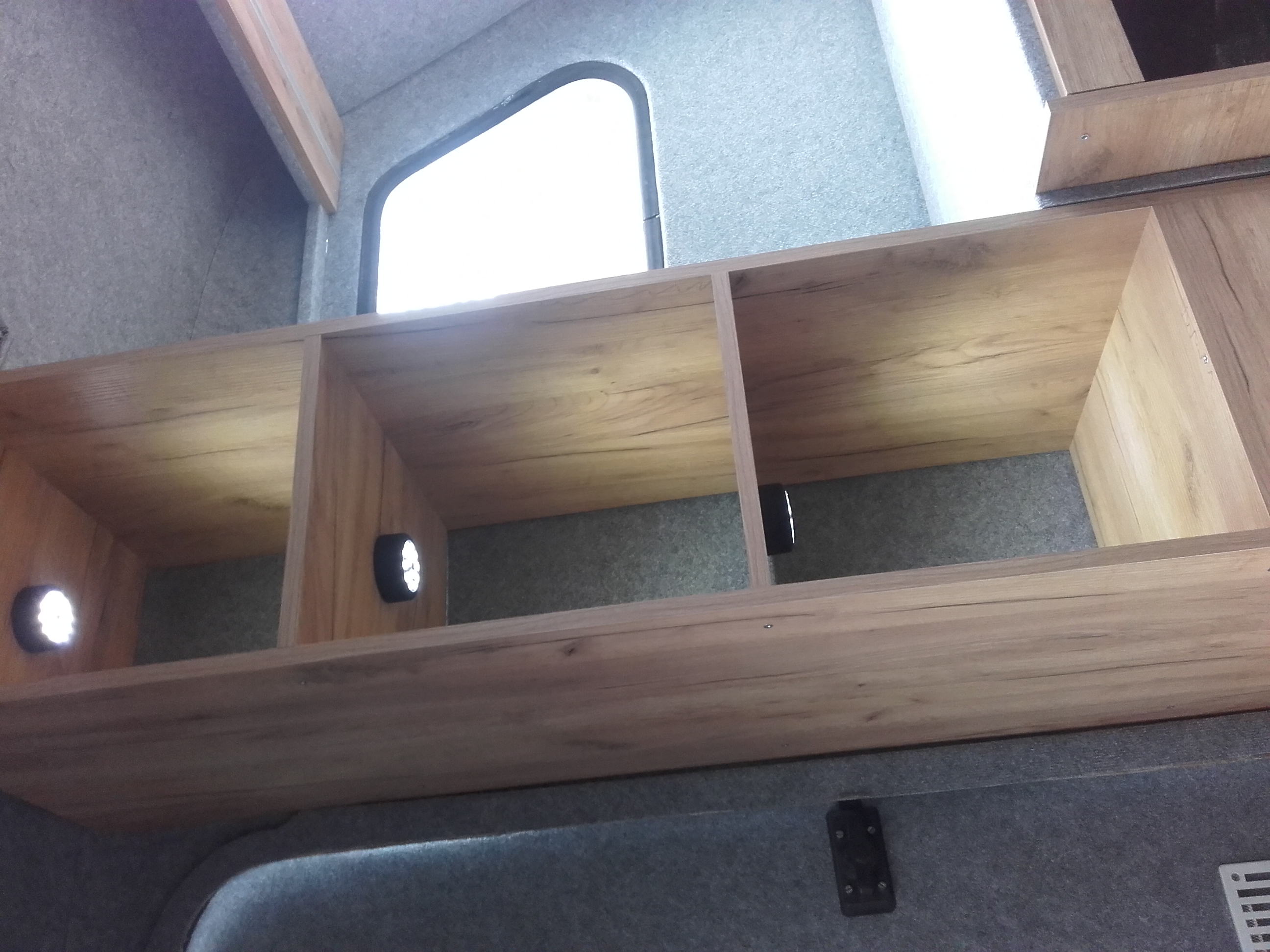

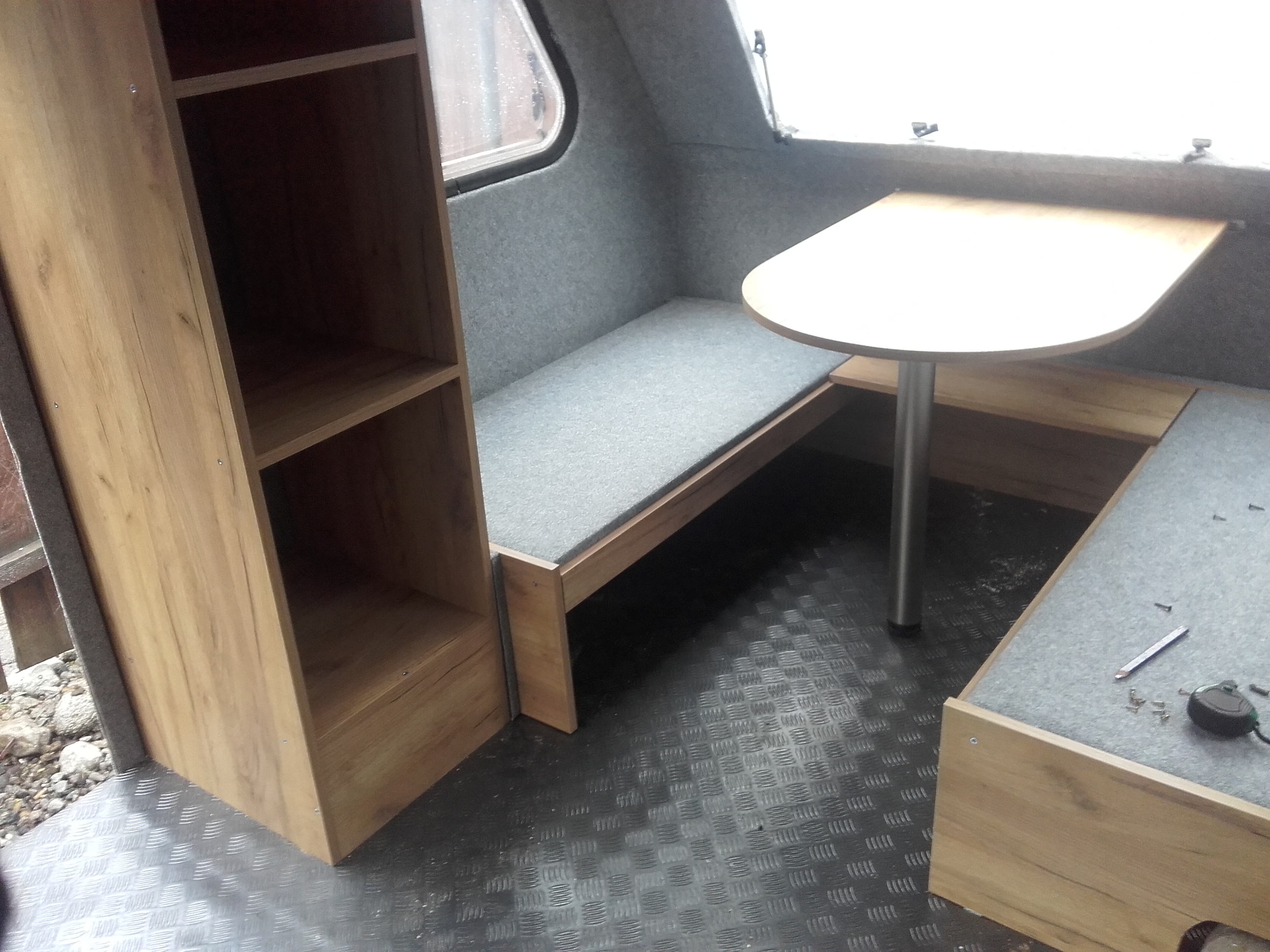

Dzięki za info. Dziś przybyło niewiele ale zawsze coś. Spieszę z wytłumaczeniem czemu takie siedziska. Dostęp do schowka z góry uznałem za mało praktyczny a póz spod wchodzi walizka z gra taki wędkarskim. Pod lewym siedziskiem wyląduje suche webasto. Dlaczego nie truma? Nie bardzo pasuje mi miejsce pod szafą a gdzie indziej nie widzę dla niej miejsca. Z plusów na korzyść webasto to ogrzewanie z nadmuchem i obsługa sterownikiem i odpada mi kombinacja z dużą butla. Na minus to kolejny odbiornik prądu. Ostatnio wpadly mi w rece w biedronce lampki led wiec postanowilem z nich zrobic uzytek...

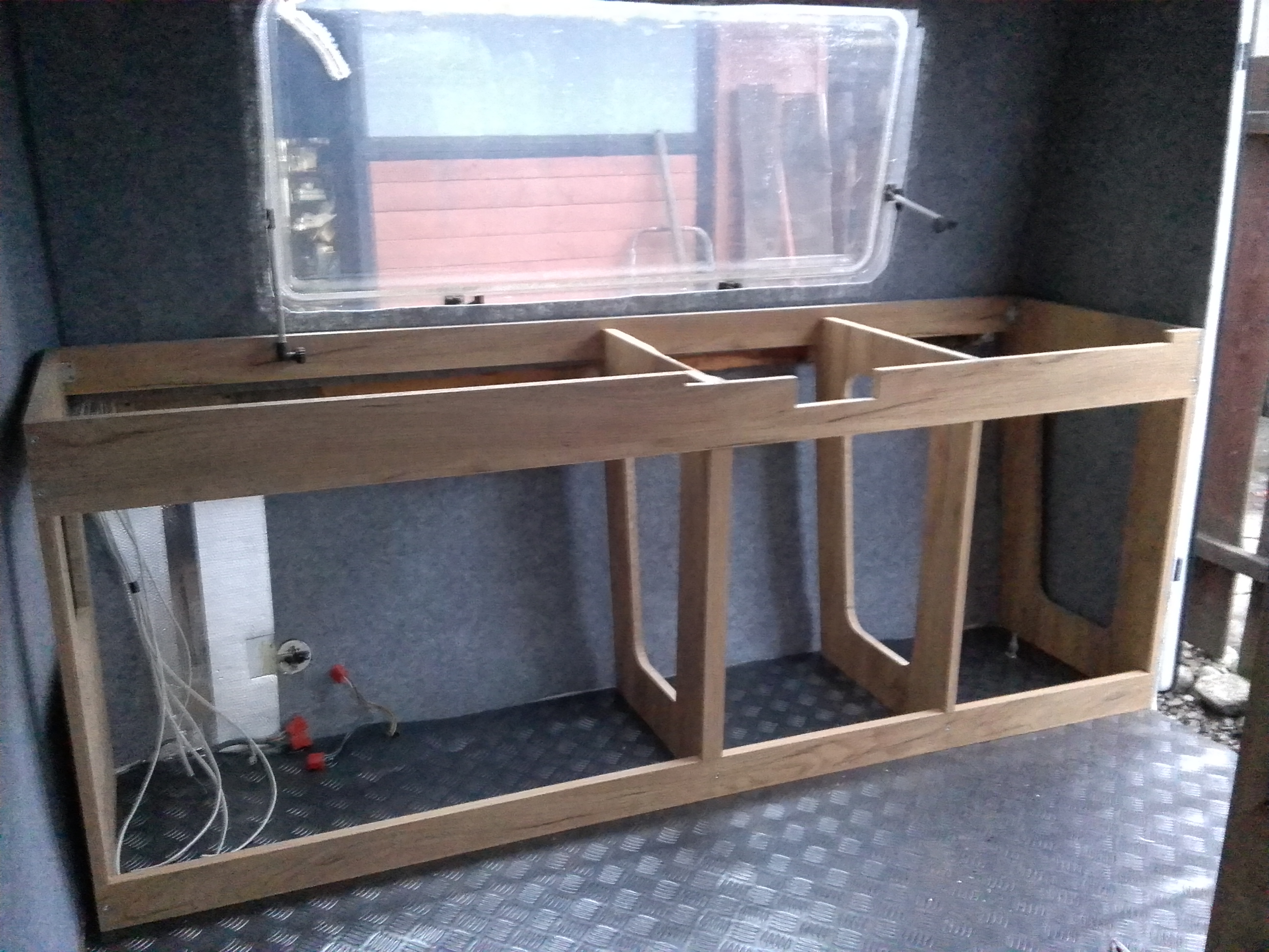

Walka z szachami kuchennymi zakończona powodzeniem i wygląda że wszystko pasuje :) jednak było warto...jest jeszcze jedna szafka na lewym nadkolu ale o niej później. Przy okazji walki z masą udało się ująć z konstrukcji szafek blisko 7kg. Zostaje poskręcanie i ze dwa dni walki z instalacją. Kolejny etap to tapicer lub dobrą krawcowa czyli pokrowce i zaslonki. Aha jeszcze lakierowanie frontów azotowych.

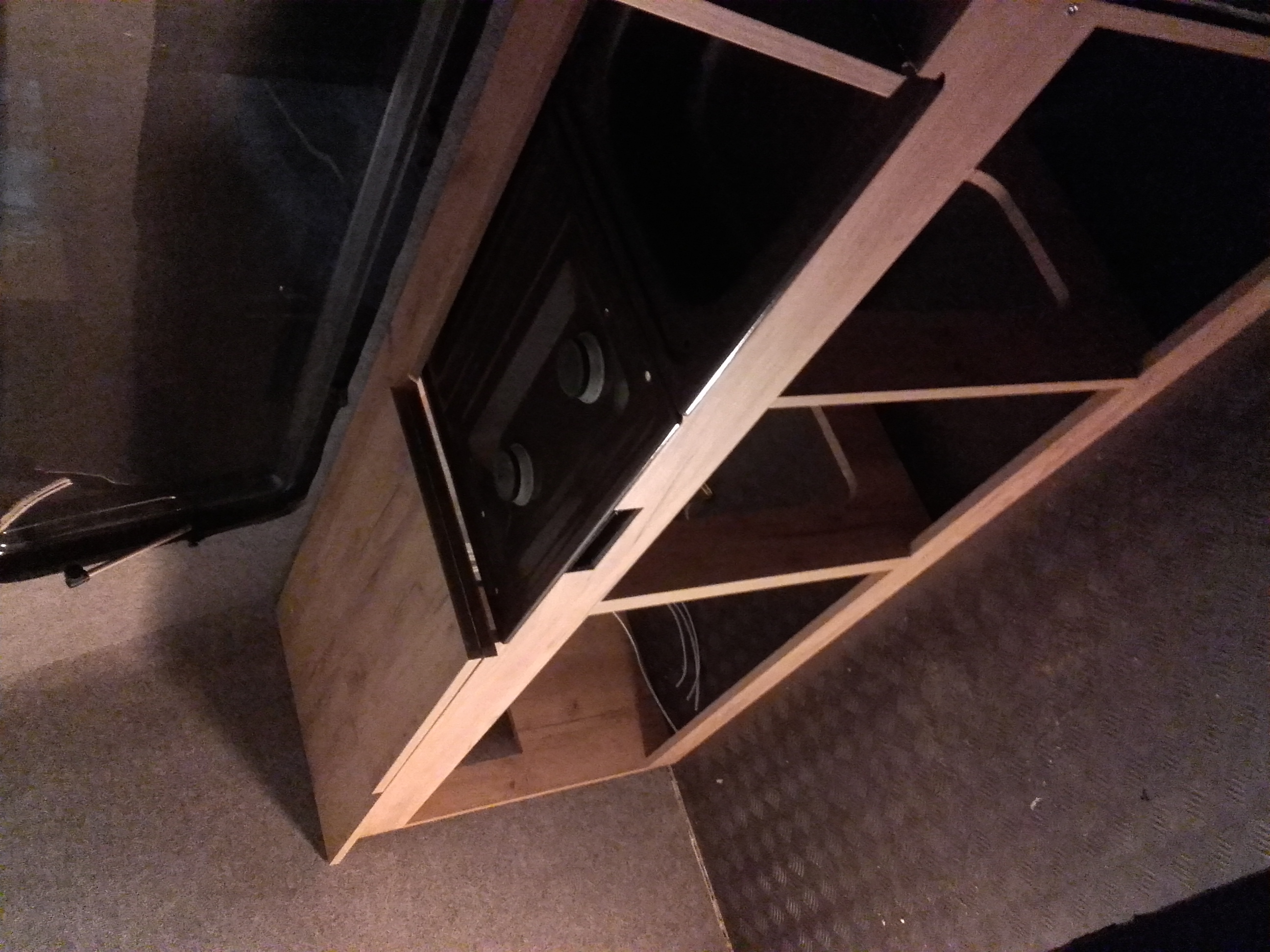

Podziekowac :) widać już powoli efekt finalny i wygląda że będzie lepiej niż sobie założyłem. Ale pracy jeszcze sporo. Mam nadzieję że pogoda dopisze jak i czas wolny. Lista jeszcze dość spora...Najgorsza będzie dla mnie elektryka bo czuję się w niej nie tak pewnie jak w stolarce. Co do stolarki to sporo udało się ogarnąć na gotowo na stolarni ale resztę trzeba było się sporo urzezbic. Zwłaszcza z wpuszczeniem urządzeń kuchennych pod blat. Ciężko jest to wymierzyć w cepce która nie ma regularnych wymiarów, spasowanie z linia okna, odsunieciem otwieranych blatow wzgledem skosnej sciany ,poprawki na kurki gazu, dostosowaniu do gotowych frontów itd.

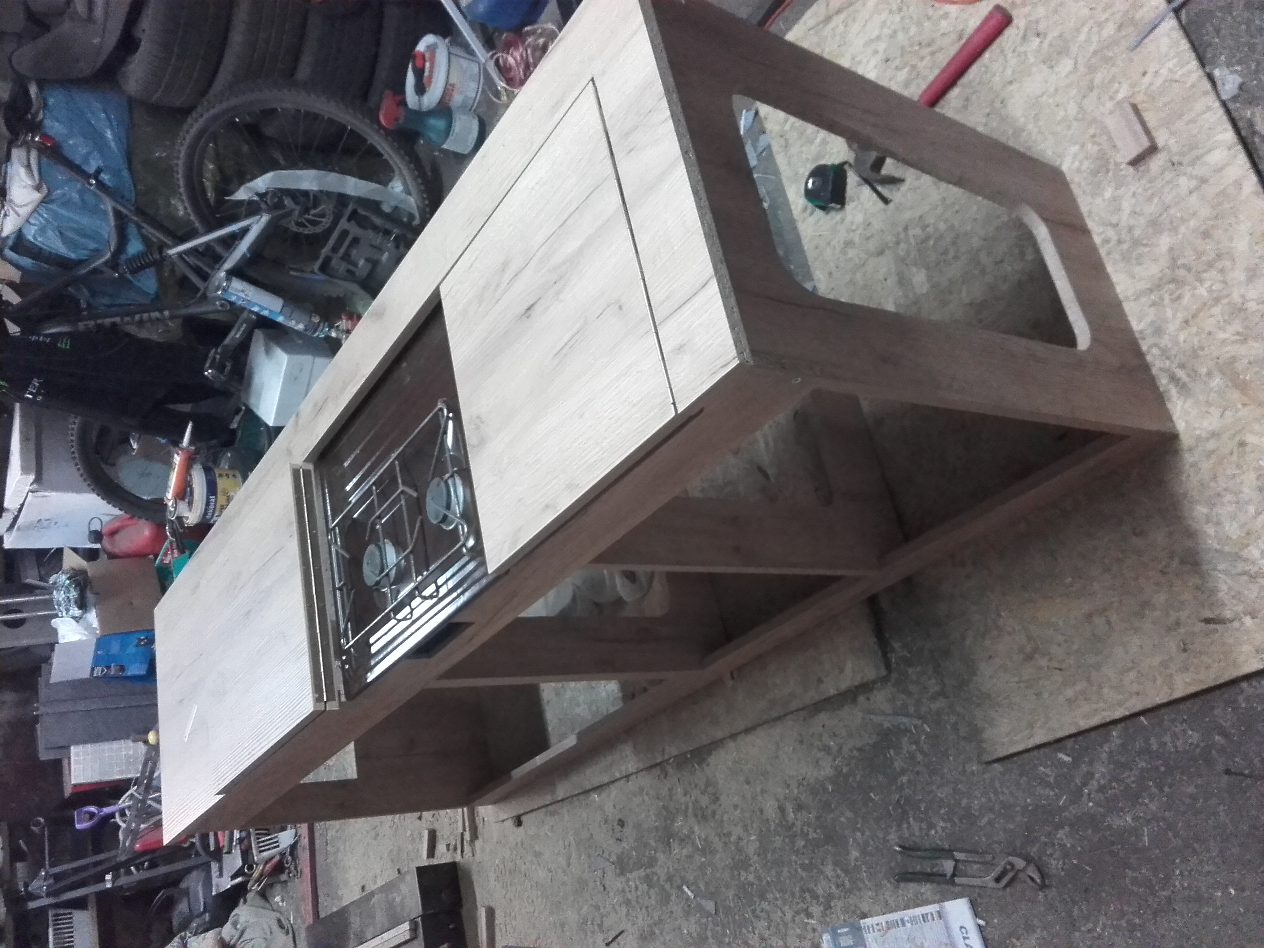

Hehe no właśnie ah ten brąz :D kuchenka jak i zlew jednak był po wyczyszczeniu w bardzo dobrym stanie i szkoda było wydawać następne parę stow na nowe. Stąd pomysł z zamykany blatem. Upieklem dwie pieczenie na jednym ogniu bo zyskuje duży blat w momencie kiedy nie potrzebuje korzystać z tych urzadzen. Nad wodą często też raczej będziemy gotować na zewnątrz. Więc tym bardziej szkoda było wyrzucać dodatkowe pieniądze.

Ciężka jest szafa ok. 15kg może wiecej. Szkielet szafek kuchennych jakieś 10kg blat 8kg siedziska są wykonane z kantówki i płyty osb 10mm plus płyta z tyłu o dwie z przodu 7kg szafka na nadkole 10kg. W sumie pi razy drzwi ok.50kg.

Aha plus górne półki i fronty to następne parę kg. Tak jak pisałem chętnie wykonanym część z płyty 10mm o tym samym laminacie ale wykroj wychodził do bani musiałbym kupić dwie całe płyty. A tak zamieściłem się w półtora w którym i tak zawarte było sporo odpadu.

Stolarnia sprzedaje płyty całe lub pół. Na tej połowce wyszły trzy elementy jeden pasek 180x11cm, 70x50cm i 65x25cm na pierwszej tez troche wyleciało ze wzgledu na cięcie wzgledem wzoru słoja. Przy robocie wypadły nastepne kg np płyty pionowe szafek kuchennych z wymiaru 70x50 po przycieciu do skosu i wycięciu srodków wypadło przeszło połowe masy dokładnie z 4 na 1,8kg. wycięcia na nadkola i wycięcia w szafce na lewym nadkolu na duze kratki wentylacyjne. Jasność bedzie jak podjadę na wagę ale jestem dobrej myśli. W razie czego jeszce pare kilo można ugrać mam na to plan rezerwowy.
