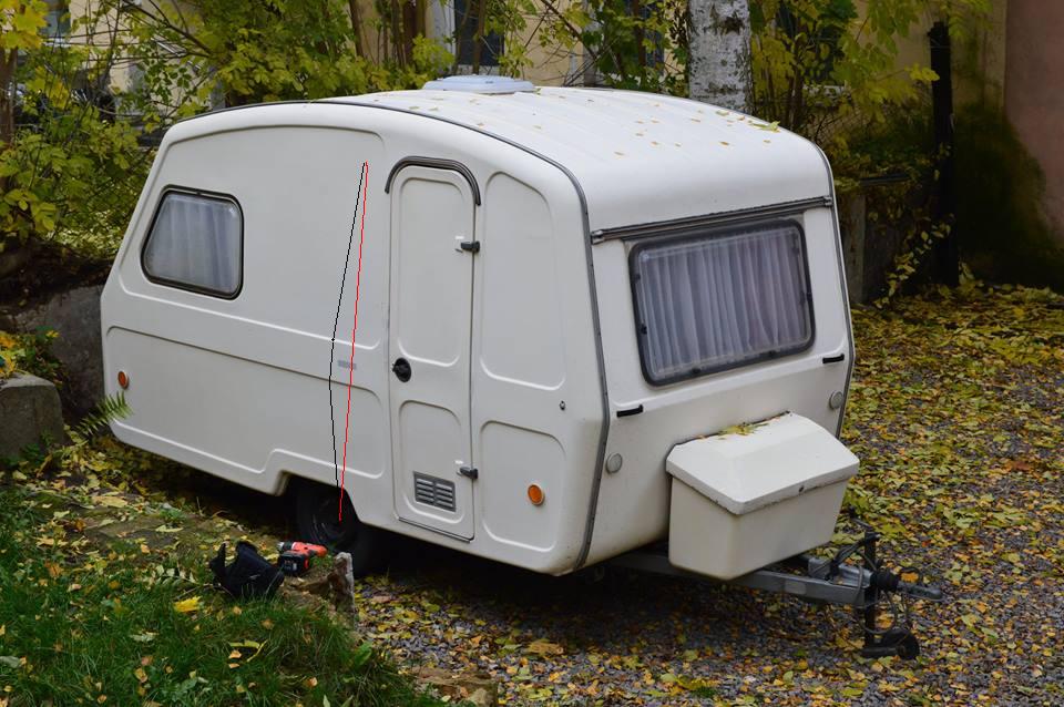

Benior pisze:Tak jak w temacie będzie mało z oryginału a przynajmniej taki jest plan.
Okno kuchenne wyleci, przesunę bliżej przodu i wstawię jakieś łazienkowe. Teraz to podłużne okno troszkę za bardzo mi niepotrzebnie wydłuża łazienkę. Kolejna duża zmiana to przednie okno też wyleci i być może wstawię jakieś małe jak kuchenne. Z przodu przyczepy przewidziałem kuchenkę, lodówkę i zlewozmywak. Drzwi są wygięte pod naporem dachu i trzeba troszkę ścianę naciągnąć ale jak to robię to z kolei drzwi na środku się wybrzuszają. Dla tego też myślę o wywaleniu tych drzwi i wstawieniu jakichś zachodnich bo po pierwsze będą dzielone a po drugie będę miał tam okienko. Zastanawiam się też nad zmianą świetlika na dużo większy z moskitierą a może nawet z jakimś wyciągiem.
Zapowiada się prawdziwa rewolucja. Ciekawe, jak uda ci się rozwiązać problem drzwi. Musisz jednak wziąć pod uwagę fakt, że boczna ściana w N132 (podobnie jak w d,e) nie jest płaska z założenia i w efekcie futryna i drzwi również nie są płaskie. Niestety kąt ściany pogłębiał się pod wpływem ciężaru dachu i drzwi przestawały pasować. Częściowo ten problem został rozwiązany w nowszych modelach N126d,e. Tam zewnętrzna powierzchnia drzwi ma kąt, natomiast wewnętrzna i futryna są płaskie. A N126n i zachodnie mają płaskie boki i drzwi. Więc poza wymiarami drzwi masz jeszcze jeden problem do rozwiązania- kąt na boku. Najprościej chyba będzie skorzystać z rozwiązania w de i wypłaszczyć futrynę - nie bok.
Benior
Posty: 1857
Postautor: Benior » wtorek, 3 lis 2015, 14:52
Z Grzesiek nad tym właśnie się zastanawialiśmy jak to rozwiązać. Padło na to, że najpierw naciągnę troszkę ściany po obu stronach drzwi i usztywnię listwą aluminiowa + mata szklana. Następnie będę profilował drzwi też pomocą listwy aluminiowej ..... taką mam koncepcję :)
Drugą stronę ściany też trzeba usztywnić bo obecnie okropnie pływa.

Postautor: pawlo fiona n126e » środa, 4 lis 2015, 11:56
Benior pisze:Drugą stronę ściany też trzeba usztywnić bo obecnie okropnie pływa.
Witaj
Usztywnienia nie pomogą, żelkot z biegiem lat stracił swoje właściwości utwardzające i usztywniające. U mnie było to samo.
Pomaluj skorupę tą farbą, a zobaczysz co się stanie.http://www.farbyjachtowe.pl/farba-poliu ... -p-63.html
Farba dedykowana idealnie do naszych przyczep, twarda, wiąże całą skorupę, trudno o otarcia. Wadą jej jest to że trudno maluje się natryskowo i potem obrabia, ale jak to przejdziesz potem będziesz mega zadowolony. Pozdrawiam i sukcesów.

Benior
Posty: 1857
Postautor: Benior » środa, 4 lis 2015, 13:03
pawlo fiona n126e pisze:
Witaj
Dzięki za linka :D
Jaki kolorem Ty malowałeś?
Usztywnię ścianę profilem aluminiowym o kształcie kwadrata. Naciągnę śrubą na przestrzał a od środka na stałe przykleję matą szklaną.
Ze ściągania budki na razie nici bo sporo pracy i może w sobotę :roll:

Postautor: pawlo fiona n126e » czwartek, 5 lis 2015, 00:21
rogaldo1986 pisze:
pawlo fiona n126e pisze:Wadą jej jest to że trudno maluje się natryskowo i potem obrabia, ale jak to przejdziesz potem będziesz mega zadowolony. Pozdrawiam i sukcesów.
Dlaczego trudno się nią maluje natryskowo? Gęsta jest czy co? Że trudna do obróbki to się domyślam, bo to szybkoschnące farby są. A może za dużo utwardzacza dolałeś?
Farba jest bardzo gęsta. A utwardzacza dałem tyle co trzeba.
Benior pisze:
Witaj
Dzięki za linka :D
Ja malowałem- szarym 7035
Nie jest ona może tak ładna jak lakier samochodowy, ale świetnie się sprawdza na przyczepie.
Odporna na zarysowania i otarcia o które nie trudno. A w razie otarcia bardzo łatwo zrobić zaprawkę.
Z tym usztywnianiem uważaj, abyś nie zrobił za twardo (sztywno) buda musi jednak pracować taka konstrukcja.
Jak przesadzisz bardzo szybko pojawią Ci się pęknięcia i pajączki. Zwróć uwagę jak są w naszych przyczepach zrobione meble, niezbyt pasowanie i ma to swój cel.
