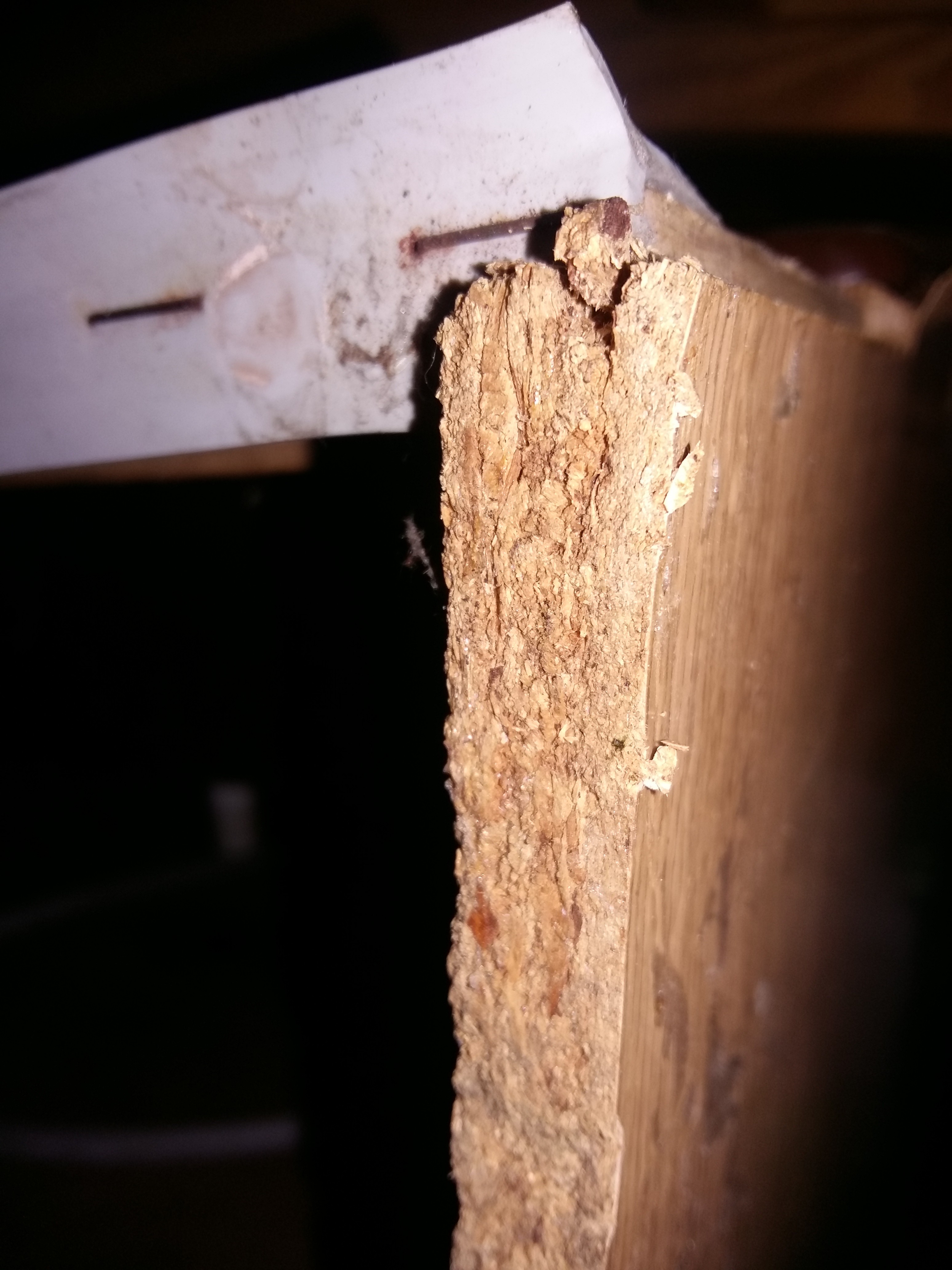

U mnie meble są robione ze takiej jak by sklejki na pewno nie z płyty.Śrubki to rozwiercałem i młotkiem traktowałem,jak będziesz ściągał listwę to powoli aby jej nie wykrzywić w żadną stronę dużo łatwiej ja założyć póżniej..Ja jedną ściągnąłem powoli a druga szarpnąłem i była przykręcona w jednym miejscu, troszkę się zdeformowała i przy zakładaniu bonus,w tym miejscu poszło więcej śrubek.

Sam się zdziwiłem jak się okazało,że to zwykła płyta meblowa 10mm.

desperos pisze:Z przykrością muszę stwierdzić,że szafa jak i szafka kuchenna nie nadają się do reanimacji ponieważ najnormalniej spuchły od wilgoci.Nawet nie wiedziałem,że meble te robione są z płyty wiórowej :O
Niech się jakiś enkowicz wypowie, ale mi się wydaje że masz jakąś samoróbkę jeśli chodzi o szafkę kuchenną.
Re: Złe dobrego początki n126n -desperos-
Mam oryginalne meble i są ze sklejki pojedynczej, jedynie drzwiczki są podwójne z ramką w środku.
Wszystkie meble w mojej ence są z płyty wiórowej...generalnie nie będę ich reanimował tylko robię od podstaw te których nie przewale z dawcy.Nie widać żeby ktoś je robił samemu tylko jak produkt fabryczny.
Półki górne,czoło bakist...wszystko ciężki,parszywy paździerz
Jedno zdjęcie dałem jak to wygląda a jutro wrzucę jeszcze połamanej półki górnej z nad dużego łóżka
No ja jestem w szoku,że takie coś wsadzili...nie wiem czy to ma jakieś znaczenie ale cepka jest z 03.1987 roku.

desperos pisze:Wszystkie meble w mojej ence są z płyty wiórowej...generalnie nie będę ich reanimował tylko robię od podstaw te których nie przewale z dawcy.Nie widać żeby ktoś je robił samemu tylko jak produkt fabryczny.
No czyli jednak "chyba na pewno" samoróbka. Fajnie że wrzucasz ich foty, bo będą przestrogą dla tych, którzy myślą że zrobią sobie super mebelki oszczędzając na materiałach. Wywal to paskudztwo
W mojej ence z 1987 roku meble też były z płyty wiórowej 10mm - raczej nie była to samoróba.
