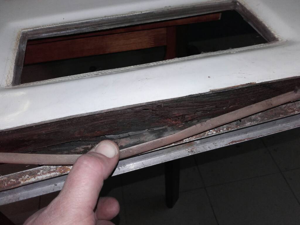

Ja w ENCE rozlozylem jak zobaczylem pod uszczelka stan ramy drewna .Rozpolowienie nie jest duzym problemem a bedziesz mial spokoj ze drzwi masz proste i nie gnija .
Wysłane z mojego SM-G388F przy użyciu Tapatalka
sMAJSTER
Re: Remont przyczepki
Postautor: sMAJSTER » czwartek, 2 cze 2016, 14:07

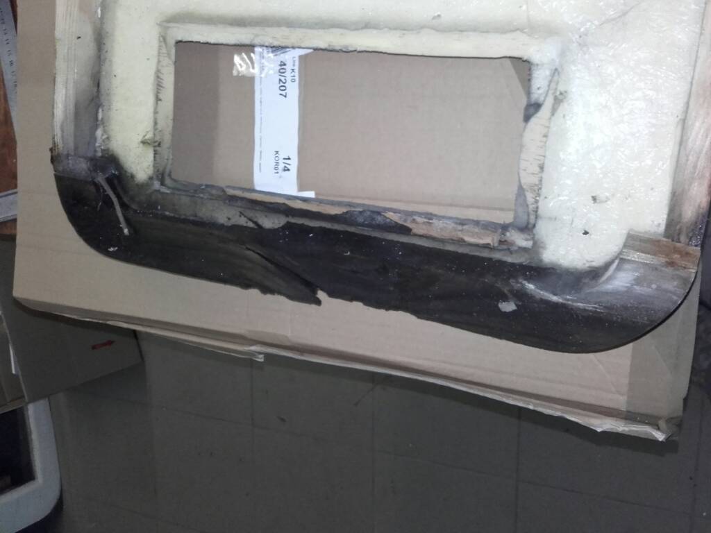

Postautor: danwidlo » piątek, 10 cze 2016, 08:19
Prace nabierają tempa :-)

sMAJSTER pisze:Ja w ENCE rozlozylem jak zobaczylem pod uszczelka stan ramy drewna .Rozpolowienie nie jest duzym problemem a bedziesz mial spokoj ze drzwi masz proste i nie gnija .
A zapiekanka ma ramę drewnianą w drzwiach?
Chyba nie, co najwyżej przy kratce wentylacyjnej dystans pomiędzy laminatem jest z listwy drewnianej, ale to można wydłubać bez rozpoławiania.
