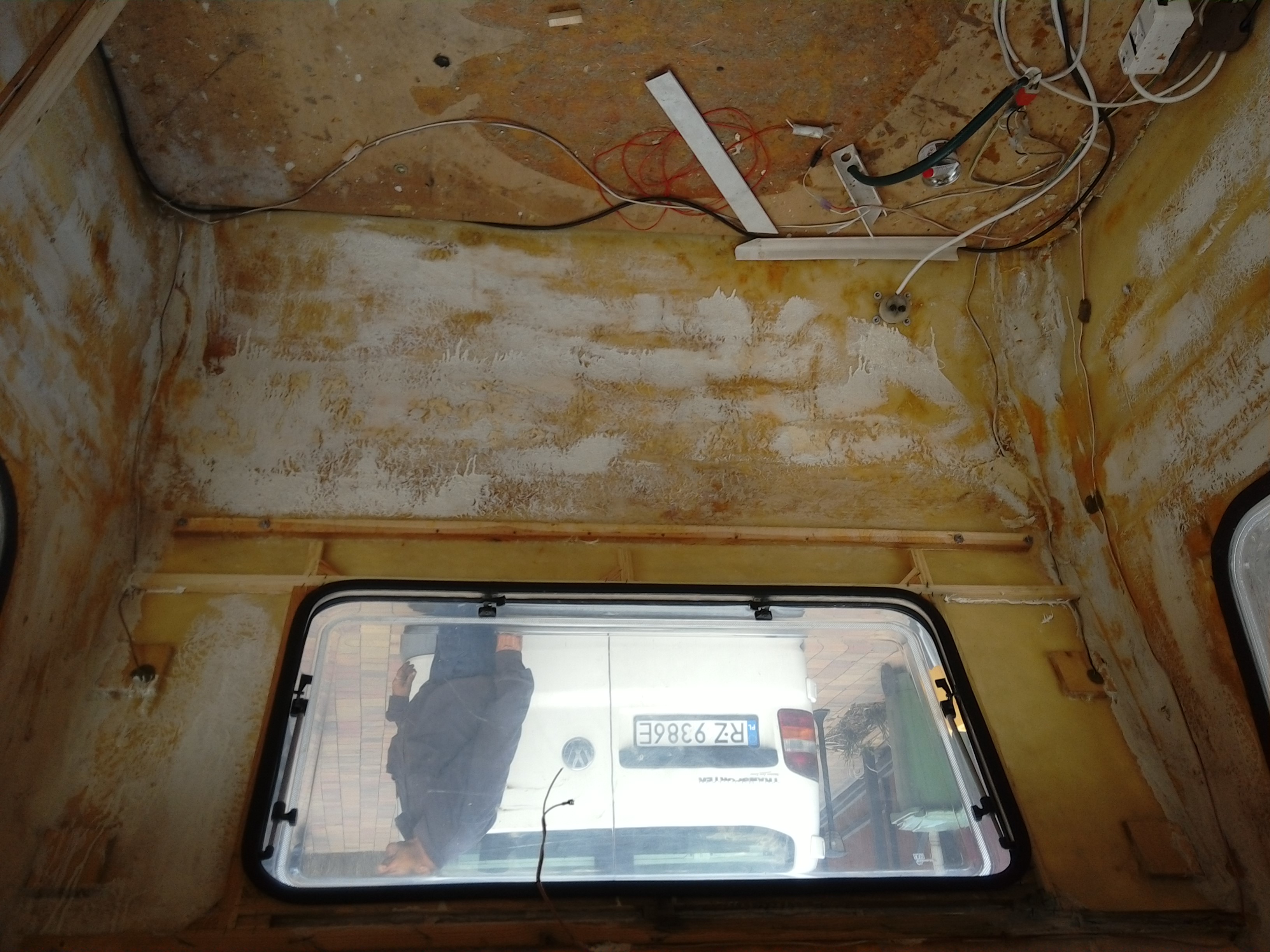

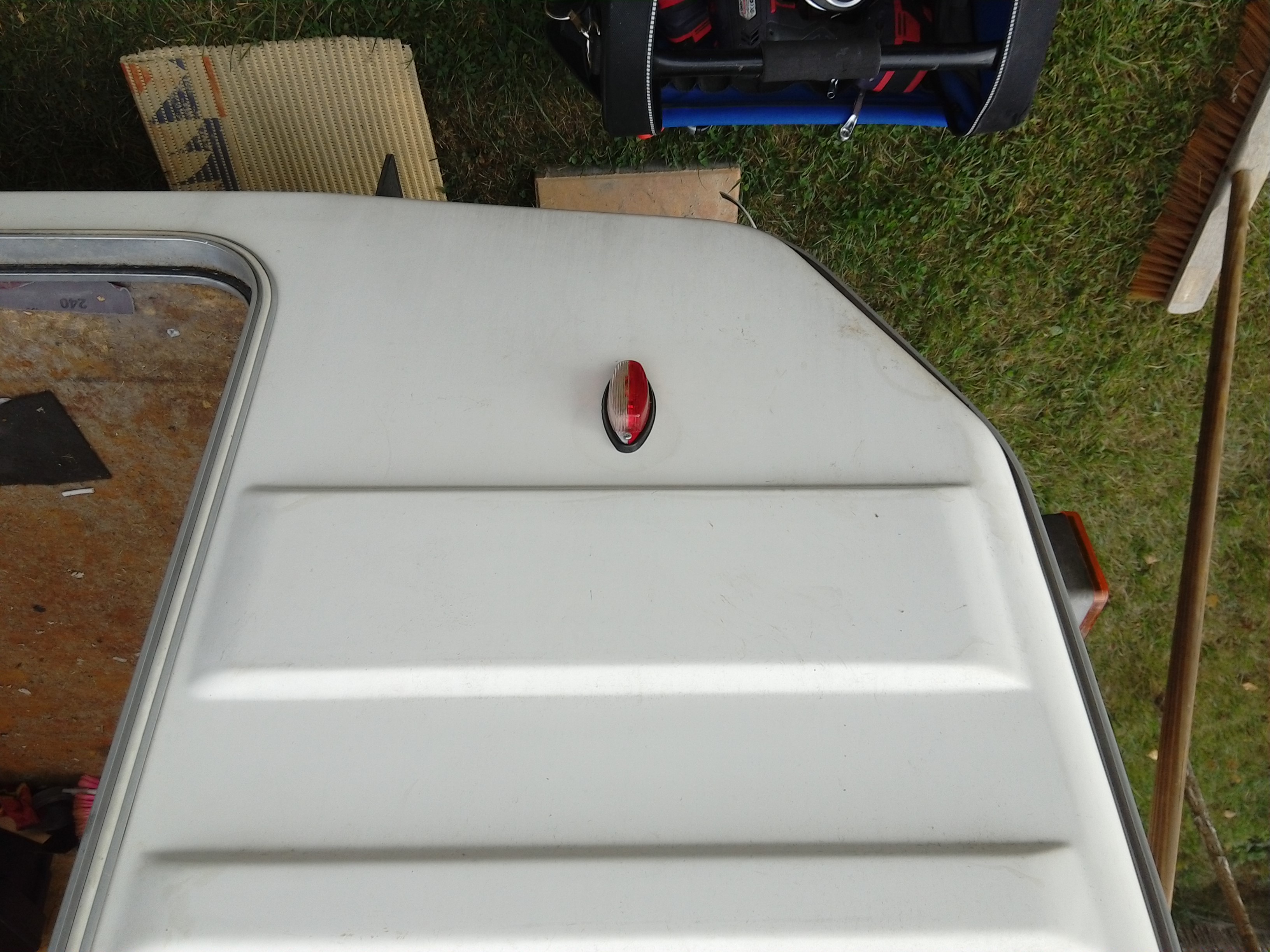

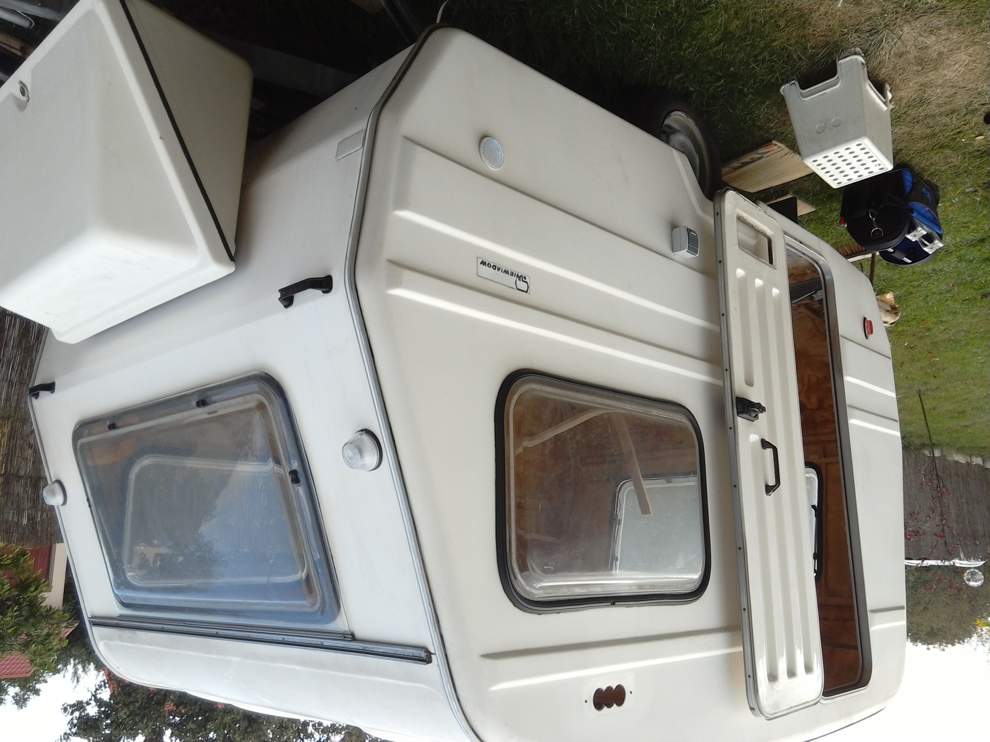

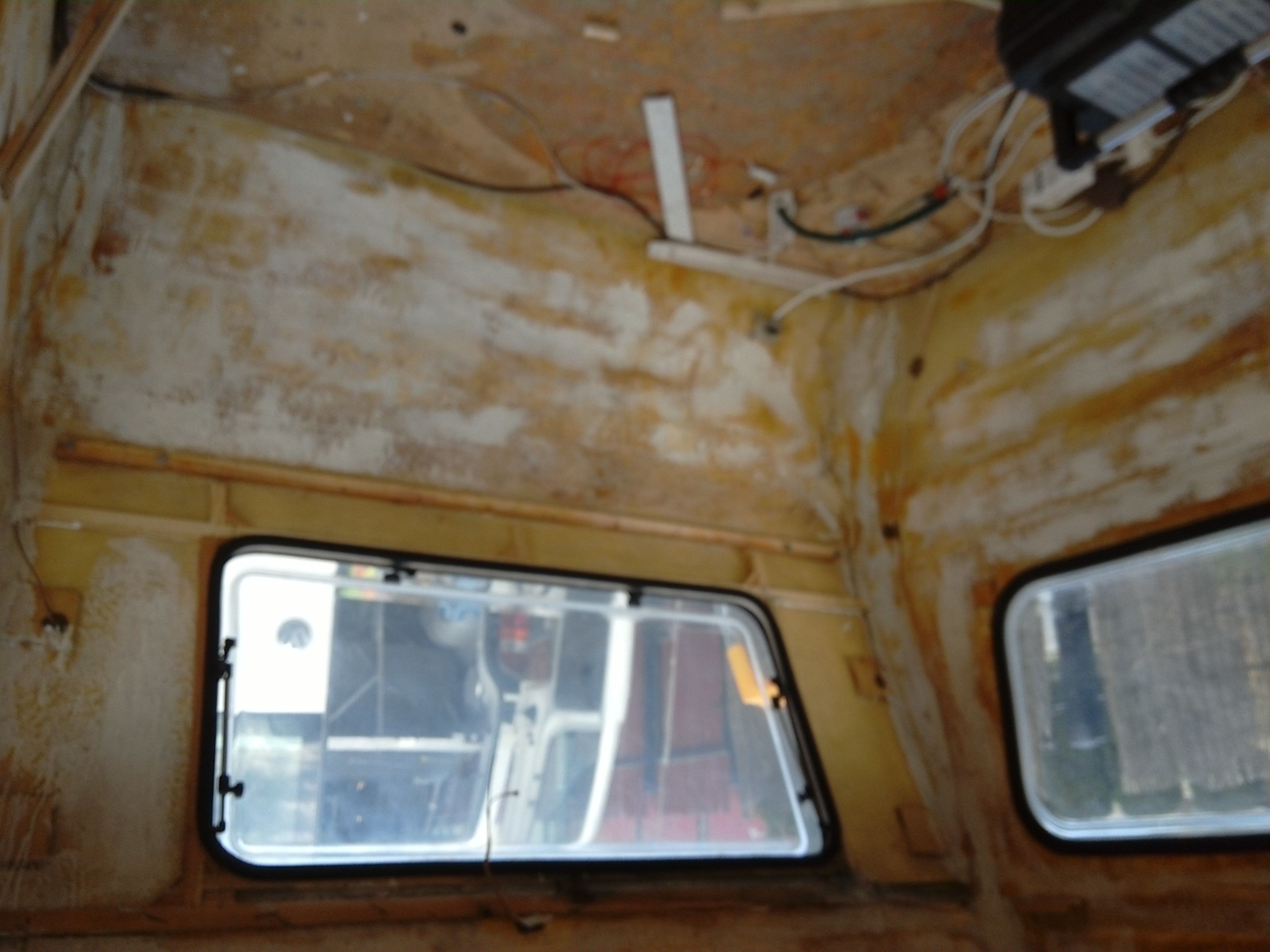

Parę zdjęć - choć nie mam pojęcia dlaczego do góry kołami - chociaż po powiększeniu jest ok !!!
