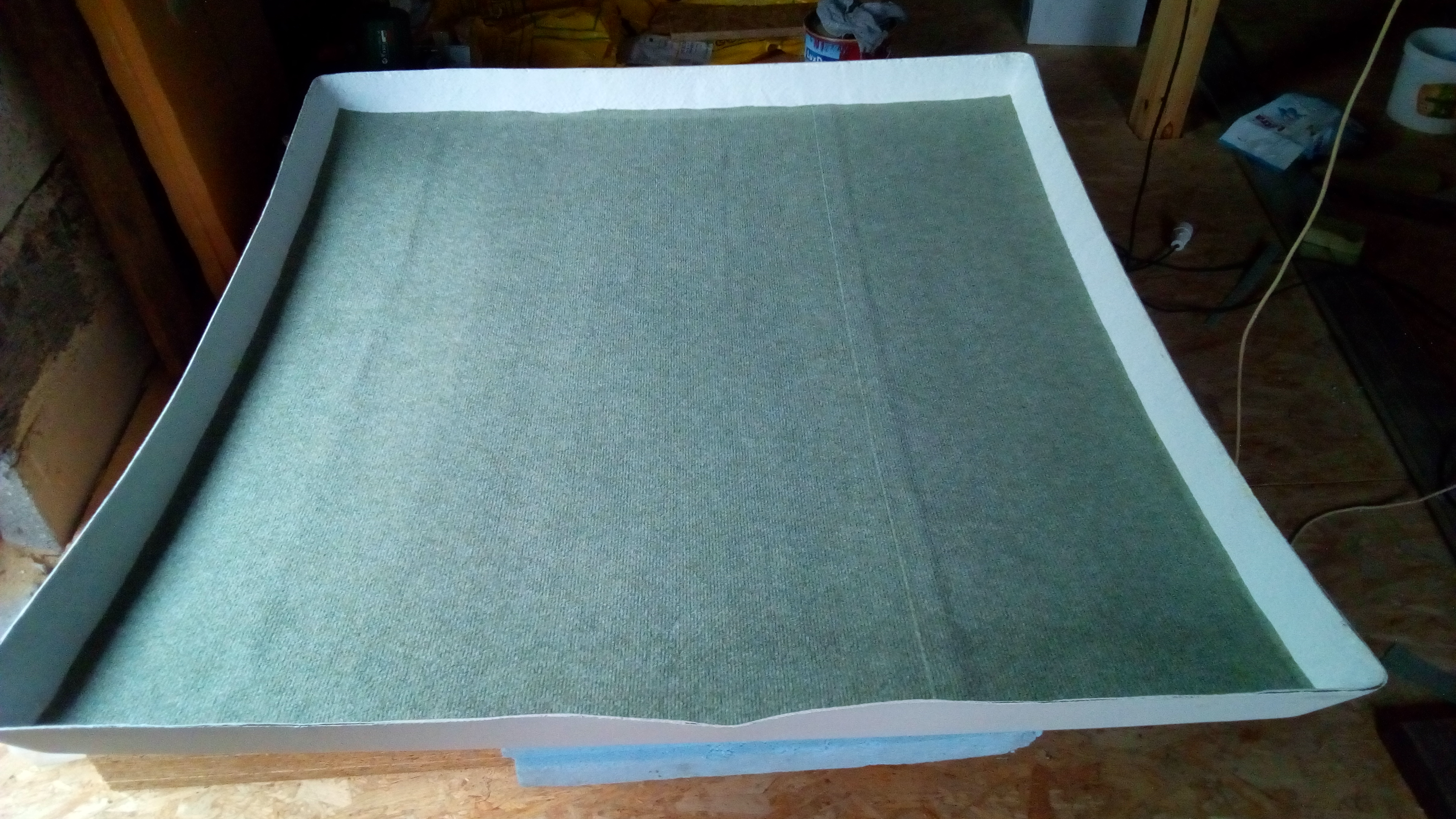

Co do mojego remontu, szybko życie zweryfikowało moje wyklejanie wykładziny na szyberdachu na styk ... Wolę jednak mieć ładną zakładkę aniżeli byle jaki styk ;-). Efekt poniżej.
Wczoraj obsadziłem drugie okno boczne. Tym razem bez pomocy. A dziś z rana z pomagierem obsadziliśmy klina:
Aha, zacząłem wyklejać zakłady w cepce. Wentylator do środka i jazda. Zrobiło się ciepełko, fajnie. Okazuje się, że po wyklejeniu szyberdachu zaraz skończył się klej w bańce :-P. No to szybko do sklepu po puszeczkę 1l. Obkleiłem wczoraj drzwi, kilka zakładów i puszka się prawie skończyła. To to dziś po drugą pojechałem a tu sklep zamknięty przy sobocie :-|. Także do 2 baniek kleju 5 kg pójdzie mi jeszcze 2 puszki po 1 kg. Lipa, jest wolny dzień a nie ma czym kleić.
