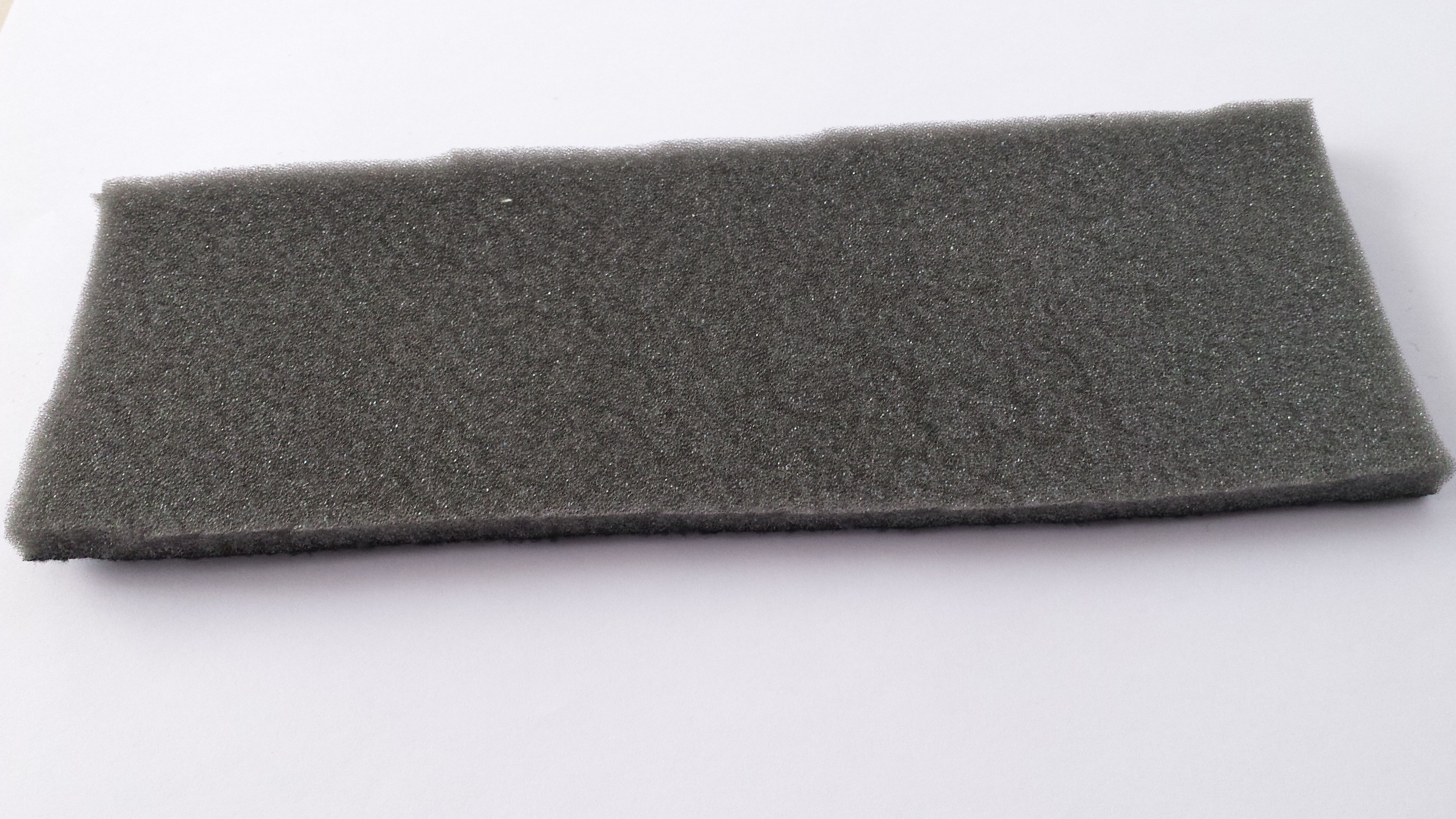

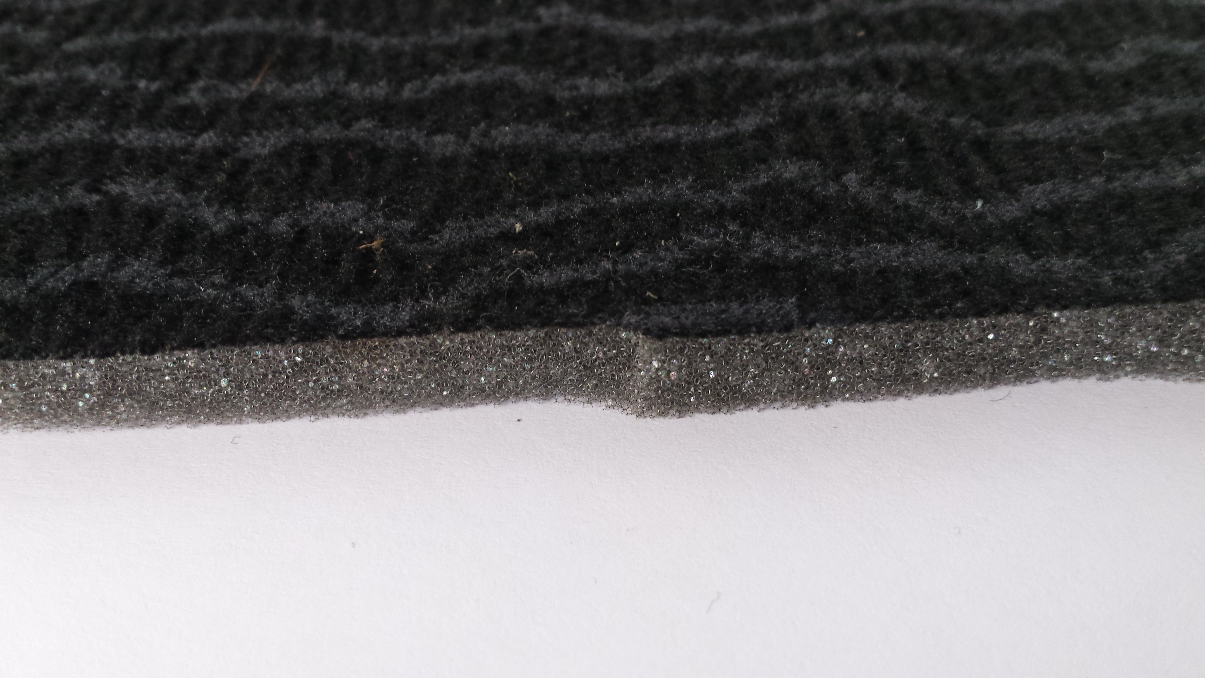

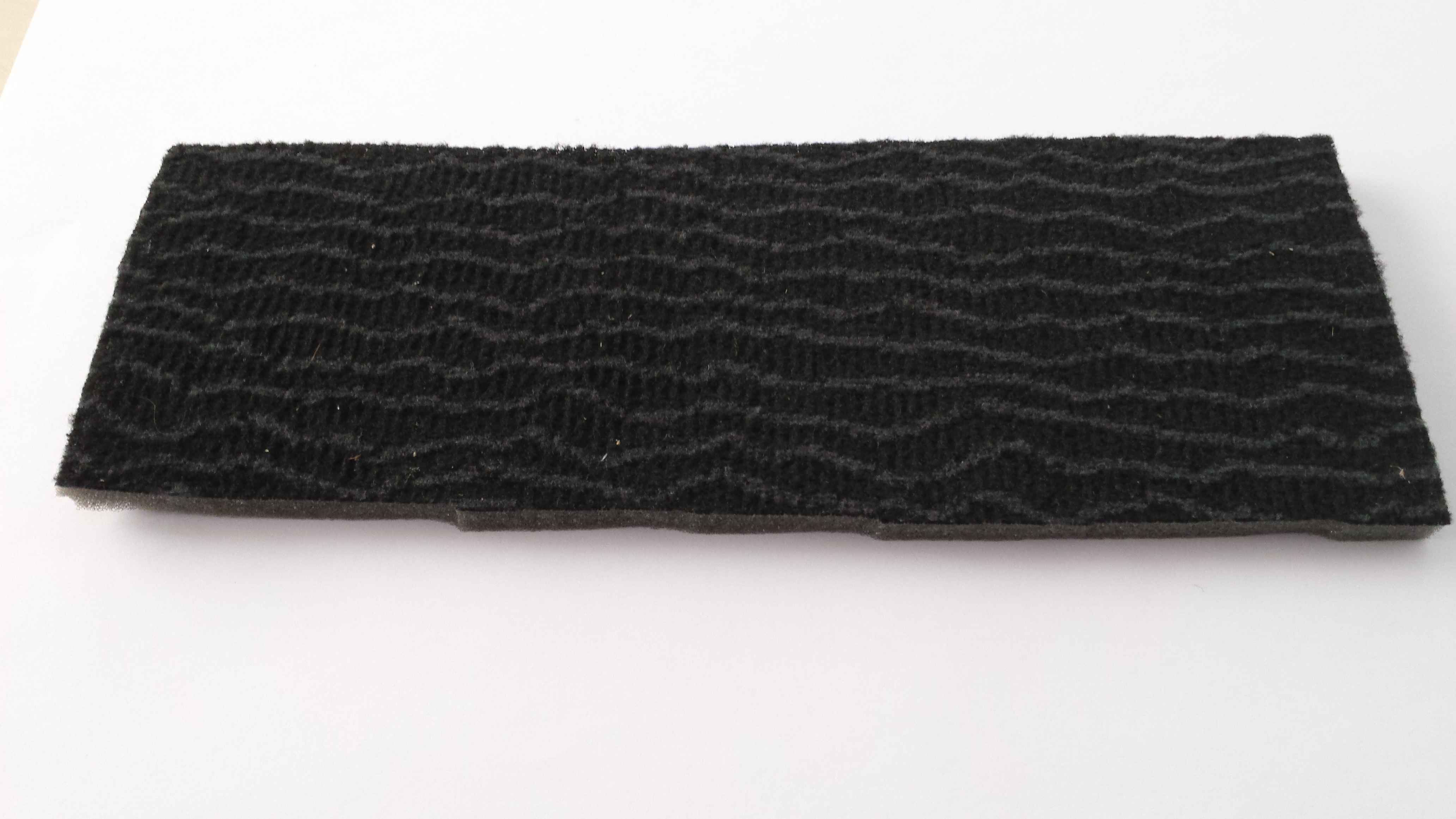

Materiał do wykonania wnętrza przyczepy to tzw.materiał tapicerski na piance,
kupiłem go okazyjnie na tablicy od gościa, który także remontował przyczepkę.
Niestety przyczepkę sprzedał wcześniej i nie zdążyłem obejrzeć efektu prac :lol:
Poniżej zdjęcie próbki tego materiału.
Tym materiałem wykleiłem sufit i ściany, natomiast na podłogę i mebelki zastosowałem
zwykłą wykładzinę "remontówkę" w dwóch kolorach: szarym na meble i czarnym na podłogę.
Do tego doszły nowe pokrowce uszyte na miarę w zakładzie tapicerskim także w kolorze szarości.
Fronty mebli są oryginalne, zostały pomalowane natryskowo na biało.
Wymieniłem także ekrany okienne z białego na jasnoszary, oryginalne były pogięte i zalane przez przecieki.

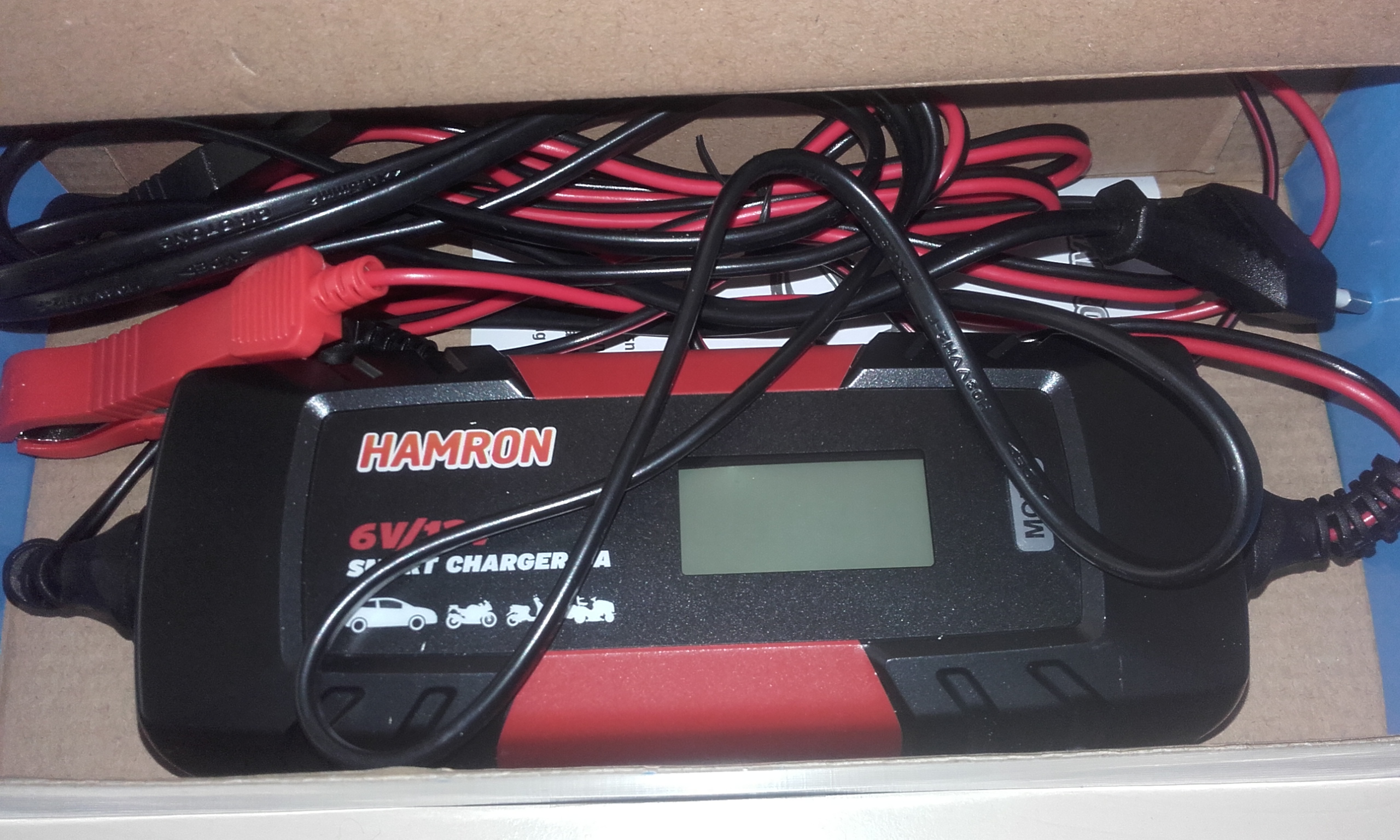

Na pierwszy plan w przyczepie zaplanowałem wymianę starego transformatorowego prostownika
na nową ładowarkę do akumulatorów.
Z tego co pamiętam, chyba kolega Ruciak76 używa takiej samej i jego opinie były bardzo pomocne w wyborze modelu.
Najważniejsza cecha jak dla mnie to samoczynny start ładowarki po zaniku napięcia zasilającego.
Nie trzeba pamiętać, żeby odpalić ładowarkę "z palca" jak to bywa w niektórych modelach.
Bardzo fajnym dodatkiem jest wyświetlacz informujący o stanie akumulatora.
Mam nadzieję,że spełni moje oczekiwania :D

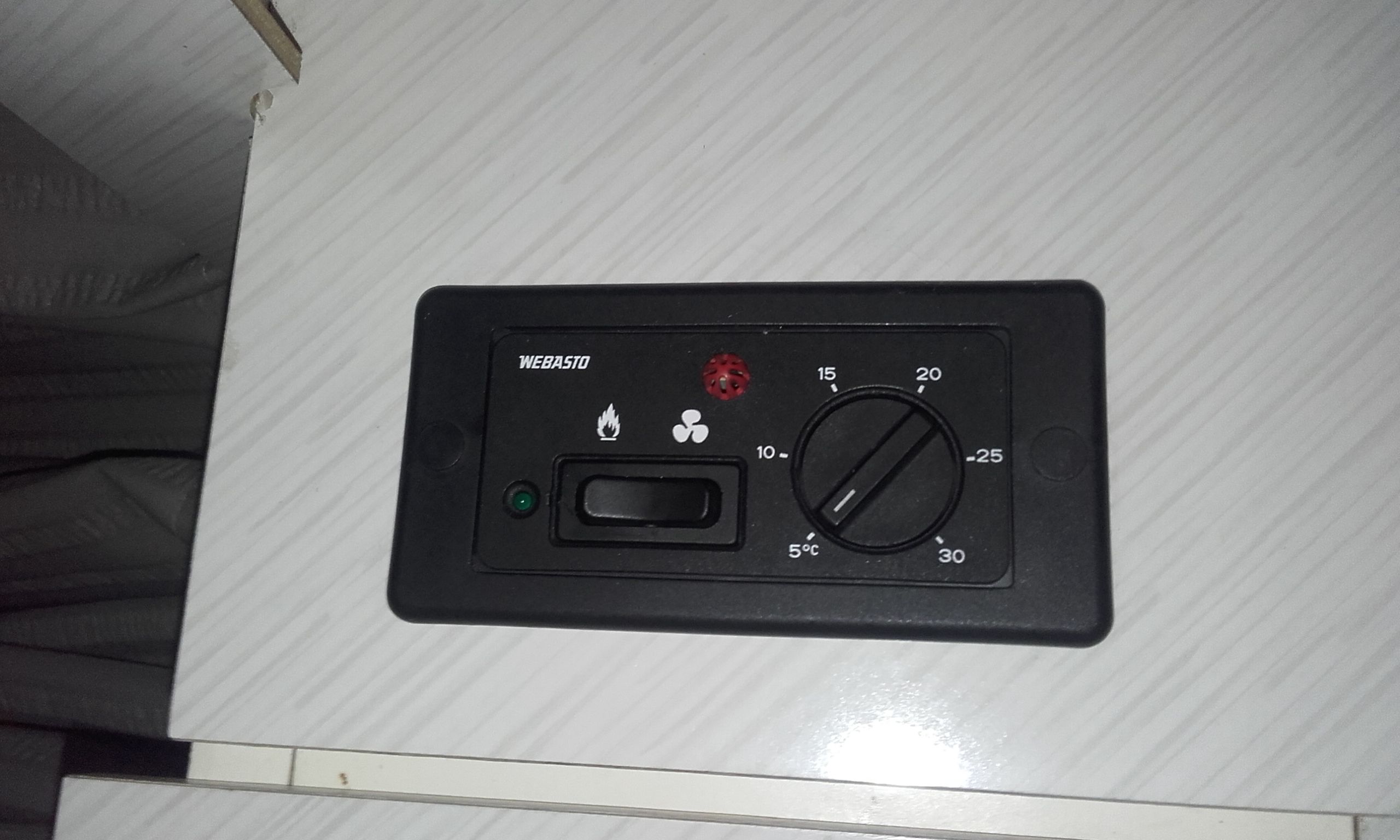

Widze kawał dobrej roboty zrobiłeś .mam pytanie co do webasto tez bede zakładał do swojej miałem instalowac w srodku(zbiornik z paliwem w kufrze oczywiscie)ale widze patent u ciebie jest lepszy wiadomo hałas mniejszy tylko czy piecyk nie ma za zimno,tzn.zawsze mnie zastanawiało czy nie lepiej by grzał wewnatrz .Wiem teraz wszystkie busy tiry maja na zewnatrz ,ale nie zamierzam po miedzynarodowych jezdzic...jak to sie sprawdza u Ciebie?
Re: Remont N126N by Miron
Postautor: Miron EZD » poniedziałek, 26 lut 2018, 21:23
Montaż webasto na zewnątrz kabiny jak zauważyłeś wpływa na ograniczenie hałasu.
Z temperaturą jest tak jak w samochodzie,gdy wciśniemy przycisk obiegu wewnętrznego.
Jeśli webasto jest w środku, to pobiera powietrze z kabiny i na pewno szybciej się nagrzewa.
Jeśli jest na zewnątrz, to pobiera powietrze tzw.czyste.
Dodatkowo do spalania nie zabiera nam tlenu z kabiny.
Przy temperaturze otoczenia około 0 st.C po 5 minutach pracy w środku było ok.30 st.C
Rozkręciłem pokrętło temperatury na maxa i ogrzewacz po osiągnięciu tej temperatury wyłączył się.
Myślę,że to dobry wynik :D

Postautor: tantalos » poniedziałek, 26 lut 2018, 22:22
Miron EZD pisze:Przy temperaturze otoczenia około 0 st.C po 5 minutach pracy w środku było ok.30 st.C
Po 5 minutach :?: :shock: Nie będę negował twojego wyniku ale trudno mi w to uwierzyć ;)
Miron EZD pisze:Dodatkowo do spalania nie zabiera nam tlenu z kabiny.
Webasto zamontowane w kabinie NIGDY nie spala tlenu z kabiny.Pobiera powietrze z zewnątrz i wydala spaliny na zewnątrz tak jak truma.
Zimne powietrze bierze z kabiny i ogrzane wraca z powrotem do kabiny.
Należy wiedzieć że urządzenie mocno hałasuje więc korzystanie z niego w bliskim towarzystwie namiotów czy nawet innych przyczep nie będzie mile widziane.To pisałem ja,użytkownik webasta ;)

Postautor: Miron EZD » poniedziałek, 26 lut 2018, 22:36
Tantalos masz rację, jeśli zamontujemy prawidłowo na wlocie powietrza do spalania paliwa węża i wyprowadzimy
go na zewnątrz kabiny to będzie pobierał powietrze z zewnątrz (i to jest prawidłowe podłączenie zgodne z instrukcją)
Jednak u mnie jest w bagażniku i mam tylko wyprowadzone spaliny wężem, a czyste powietrze pobiera z wnętrza bagażnika
co oczywiście w tym przypadku nie ma znaczenia.
Co do głośności nie jest tak tragicznie.
Jaki masz model? benzyna czy dieselek?
