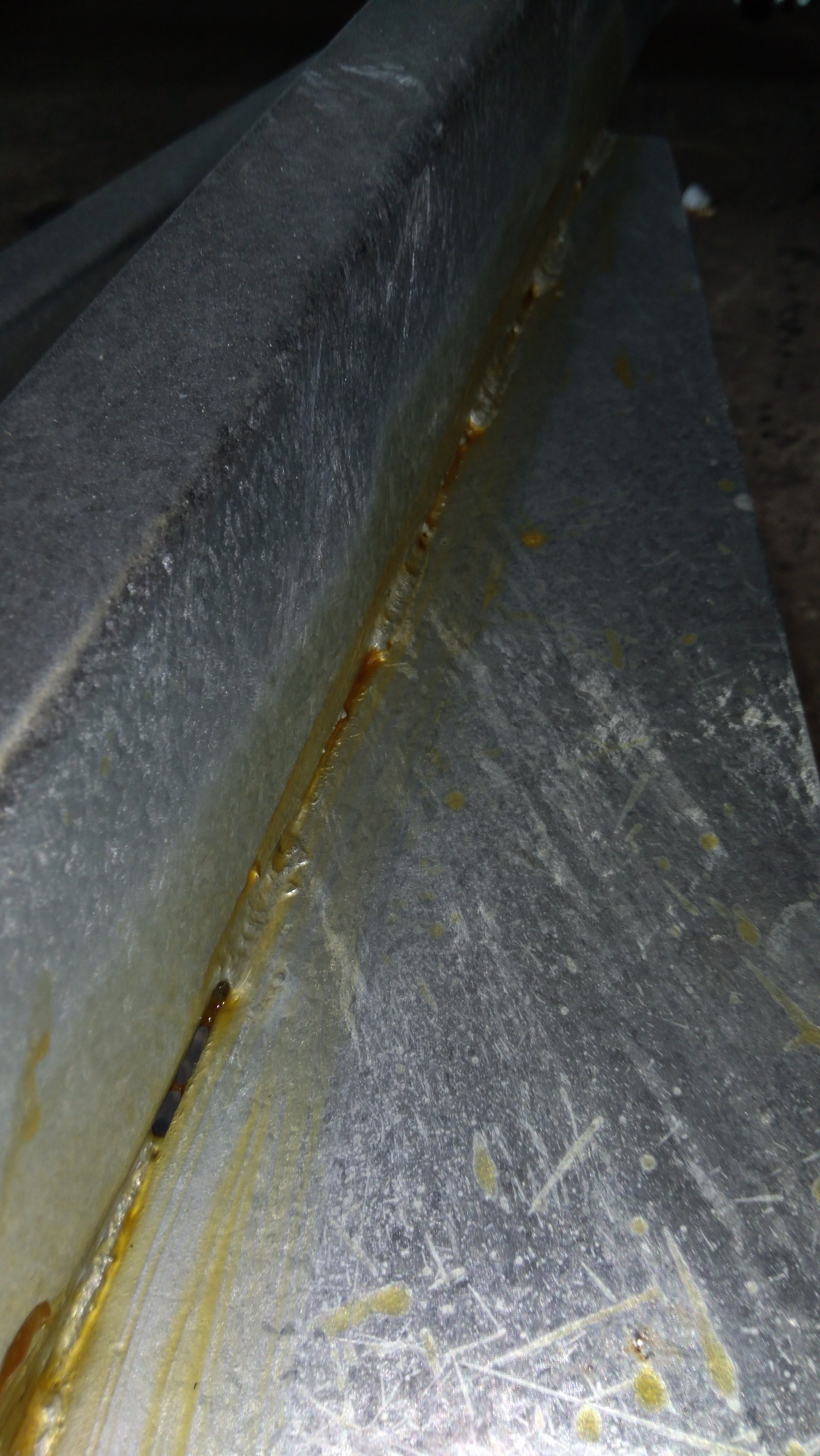

Na dobrą sprawę można by już budę zakładać na ramę. Całe podwozie poskładane i zabezpieczone.

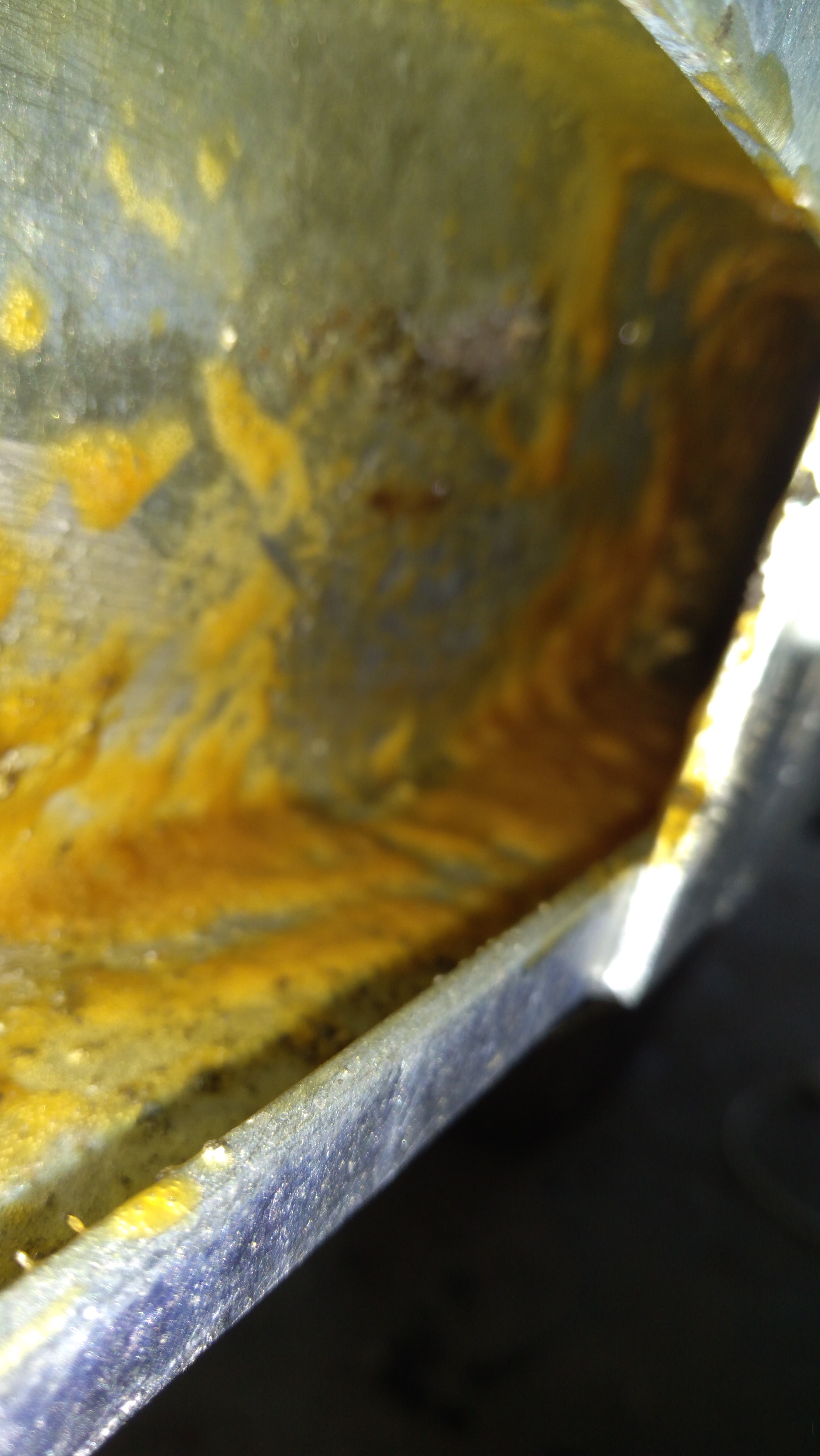

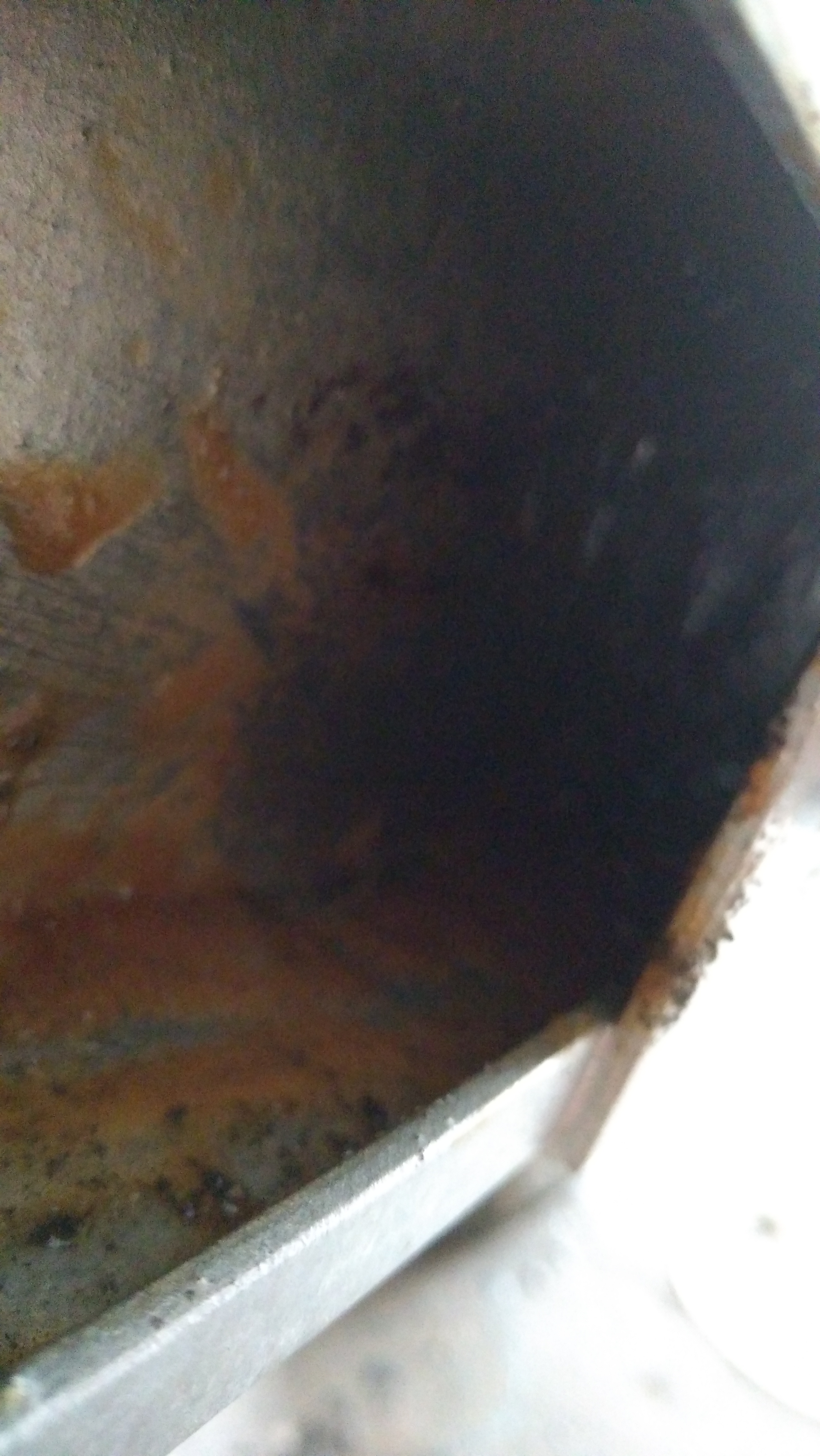

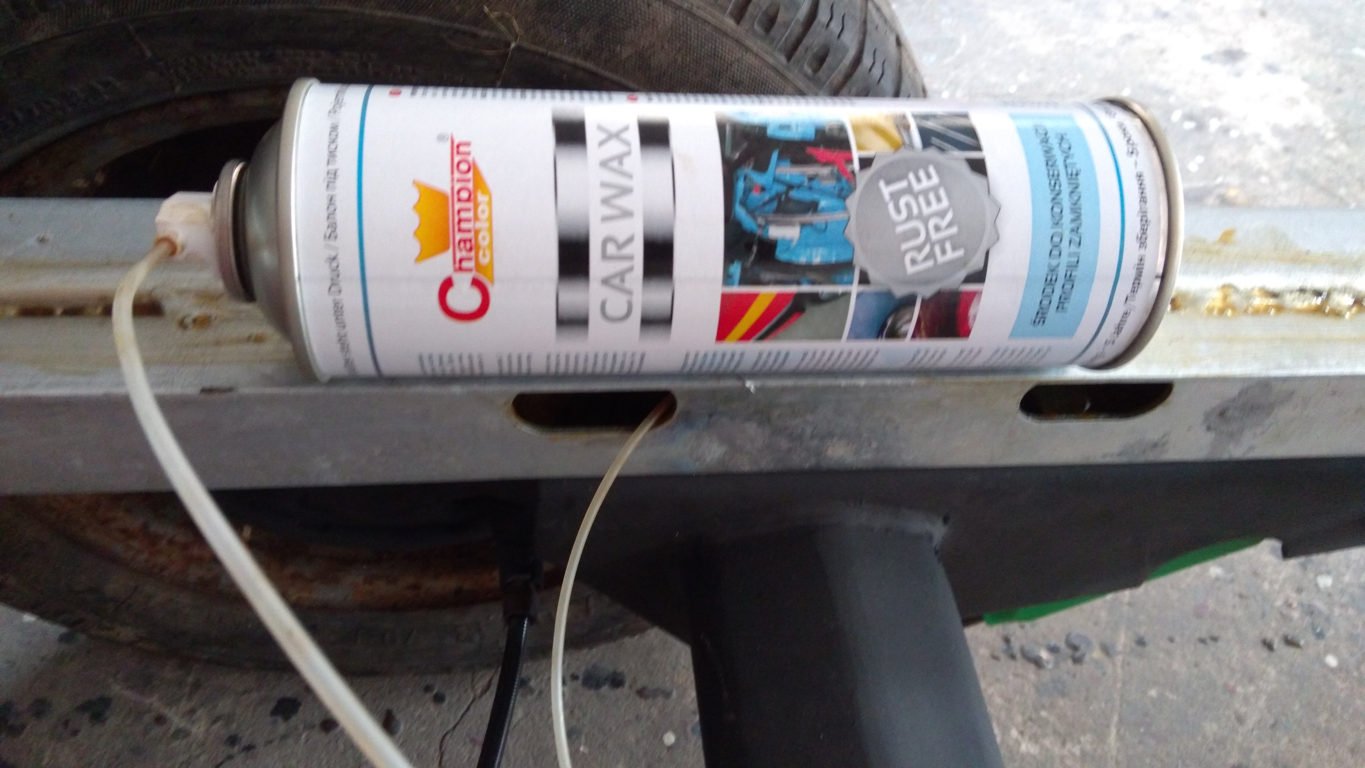

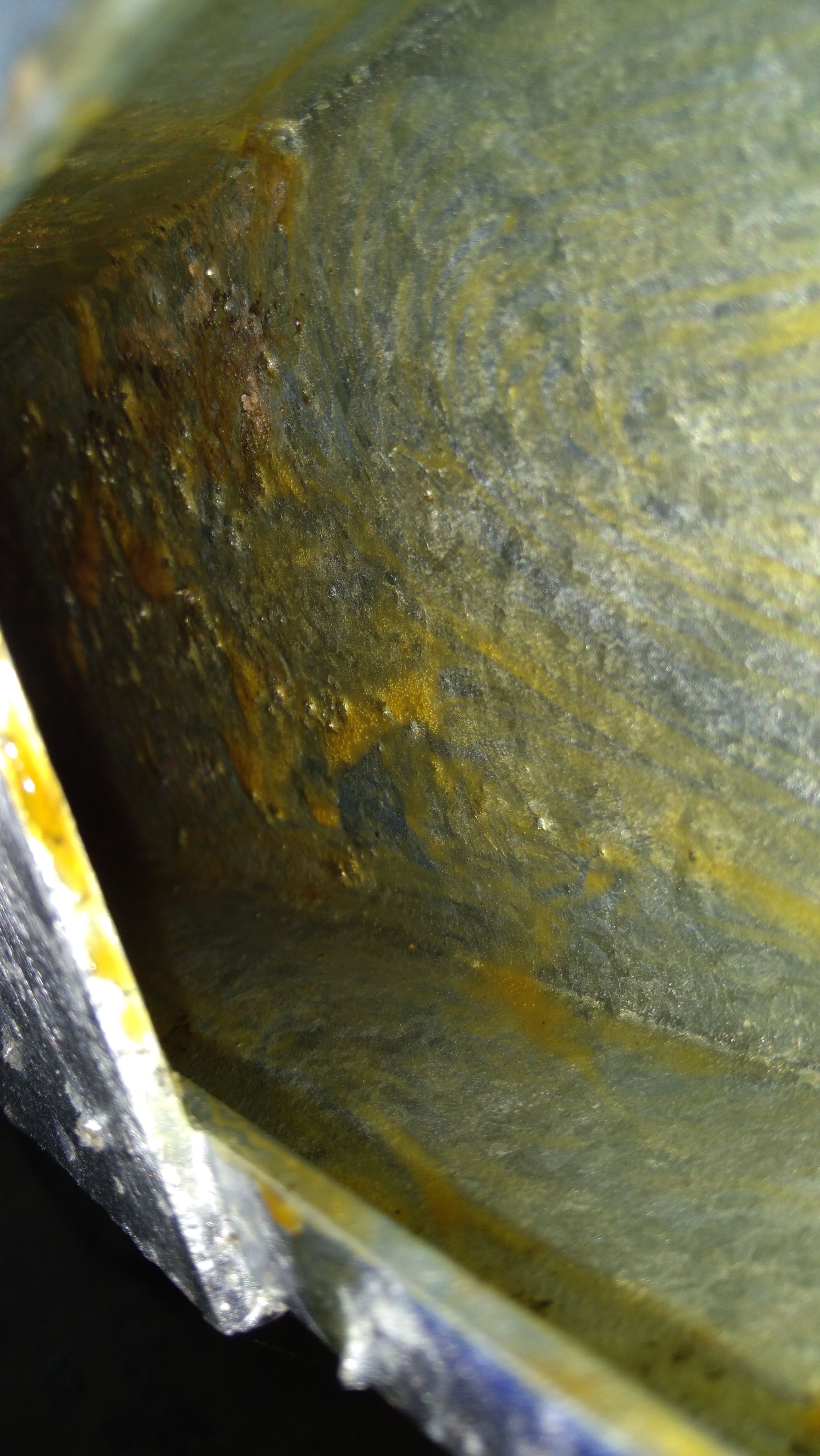

Może kogoś dziwić po co konserwacja na ocynk?
A no po to, że rama ma na wysokości osi dość solidny zamknięty profil, którego nie da się na 100% oczyścić podczas piaskowania. Ocynk ocynkiem ale od odrobiny wosku do środka jeszcze żadna rama nie pękła ;-).

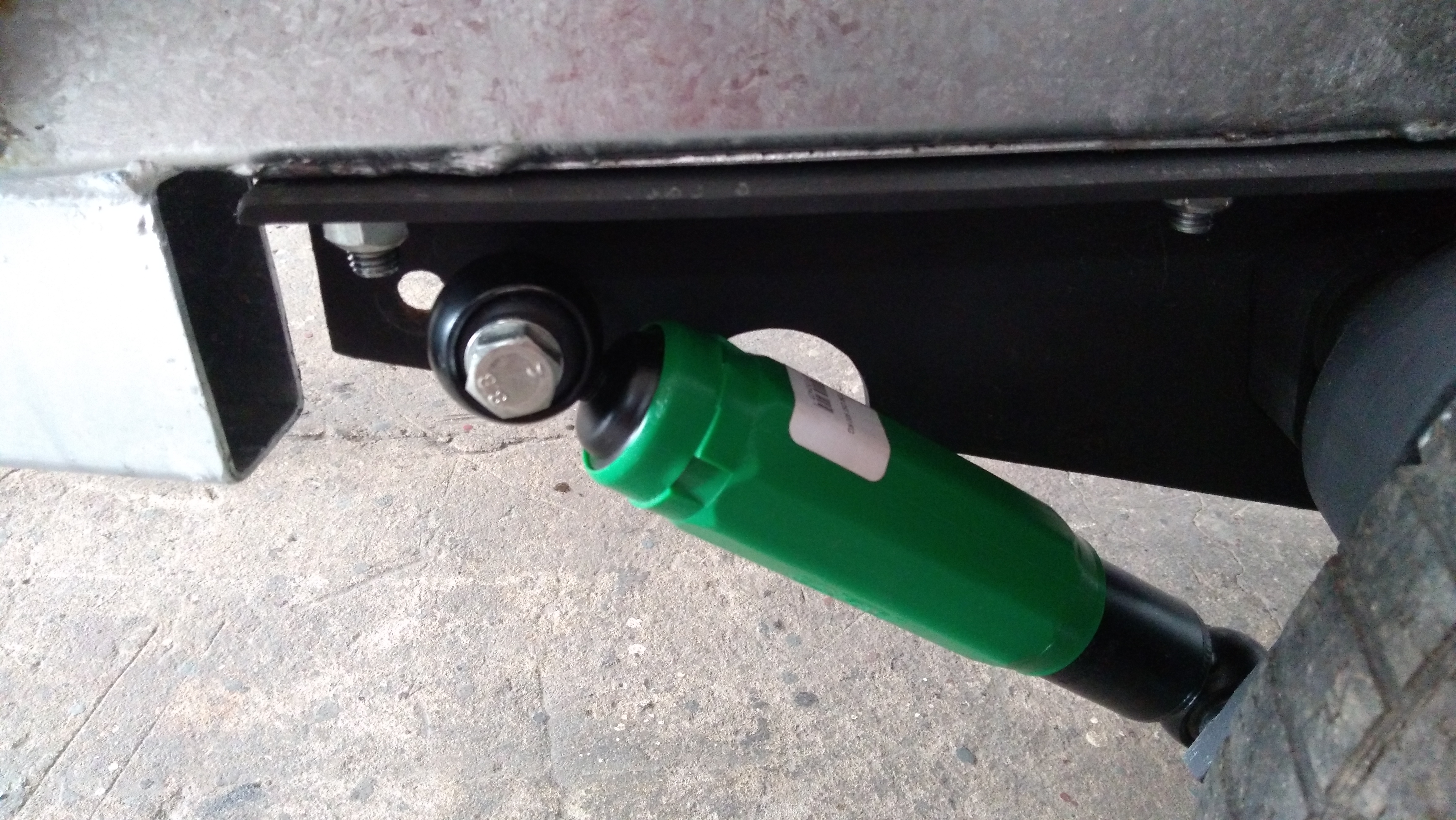

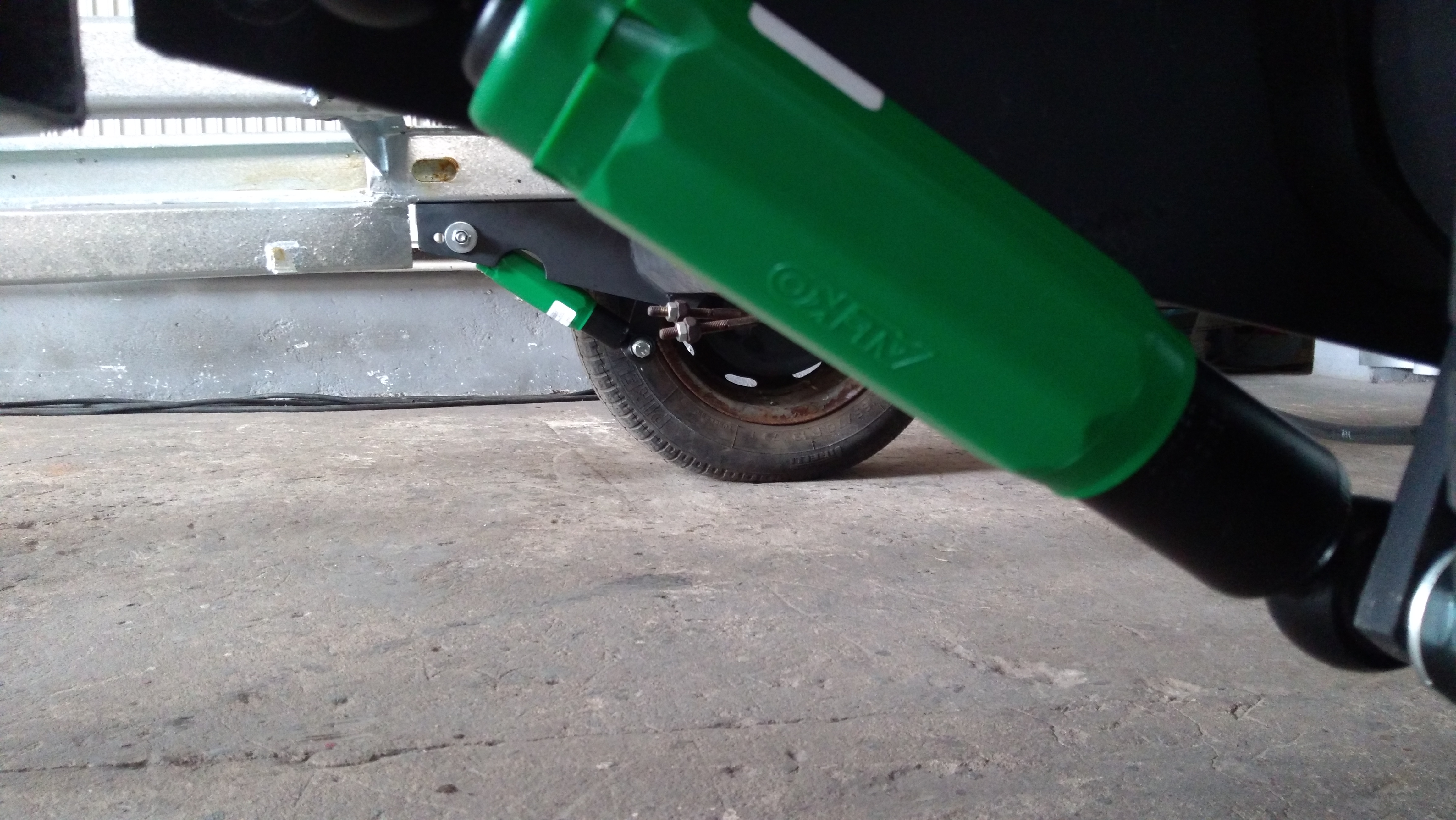

Ośka spięta z ramą zielonymi octagonami Alko i tyle w temacie ramy.

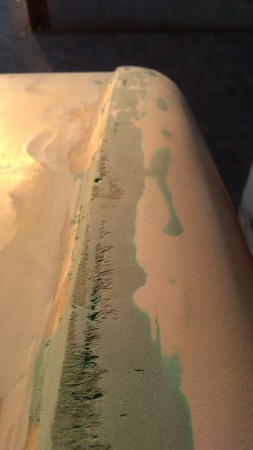

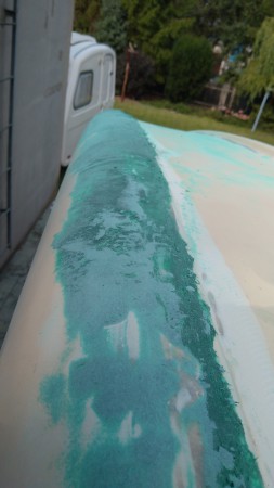

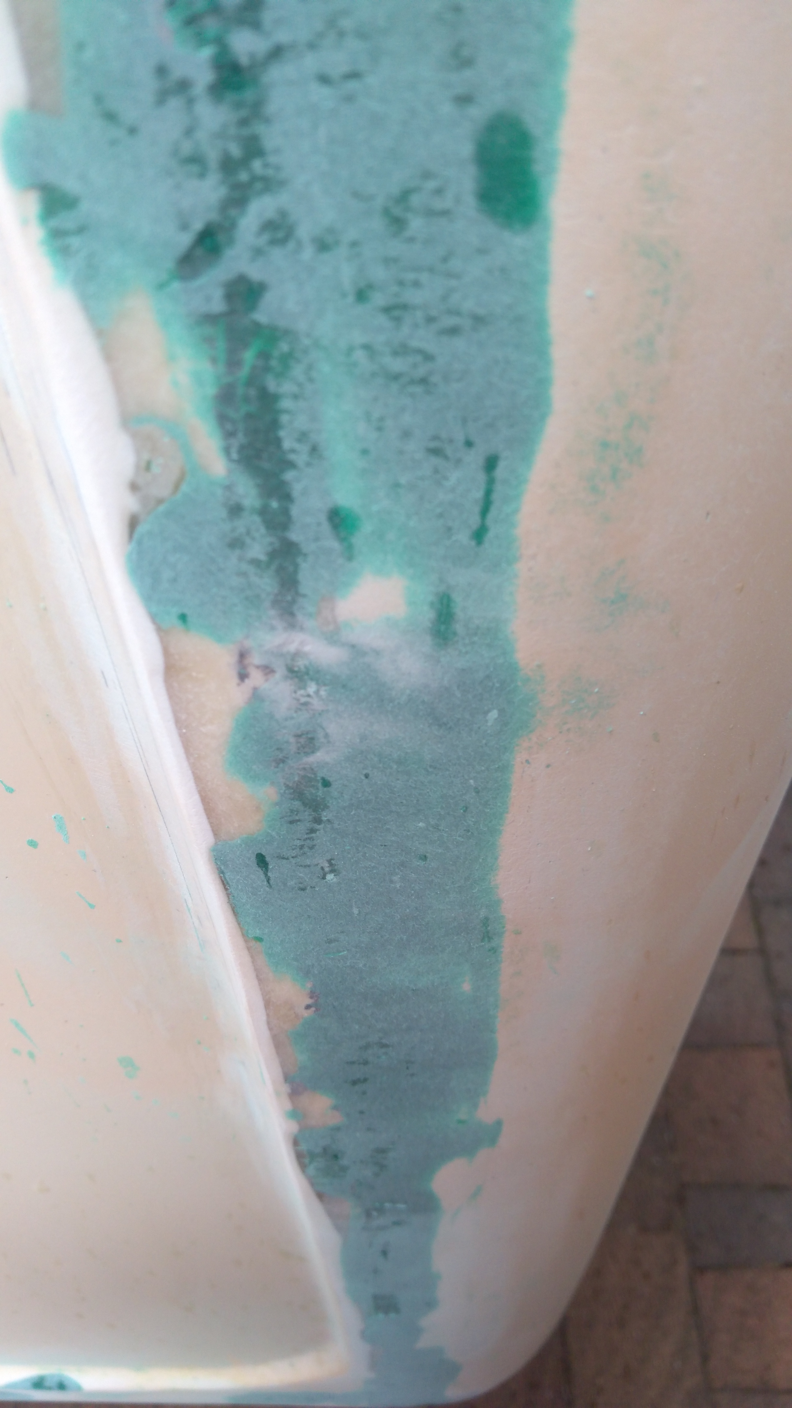

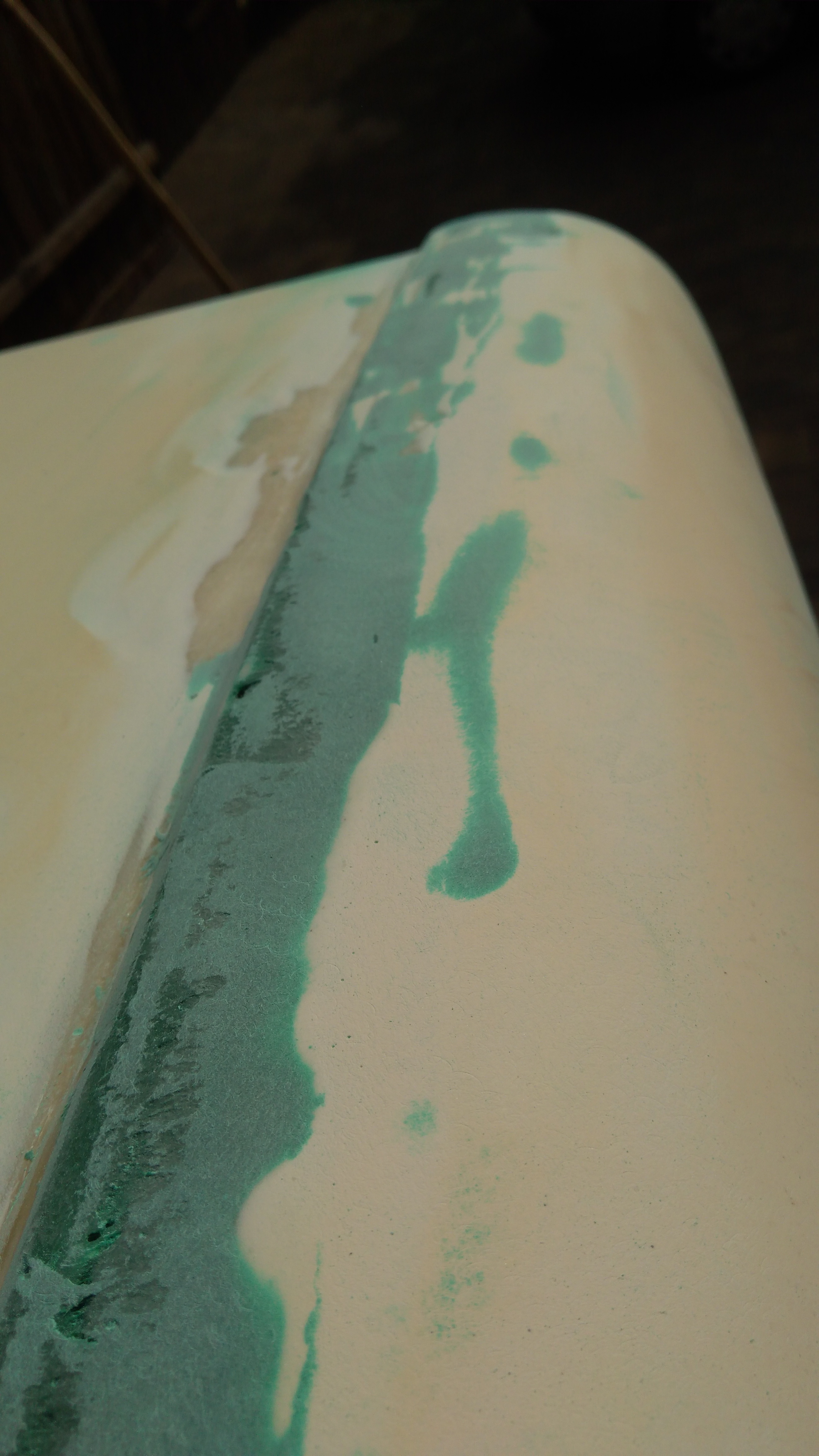

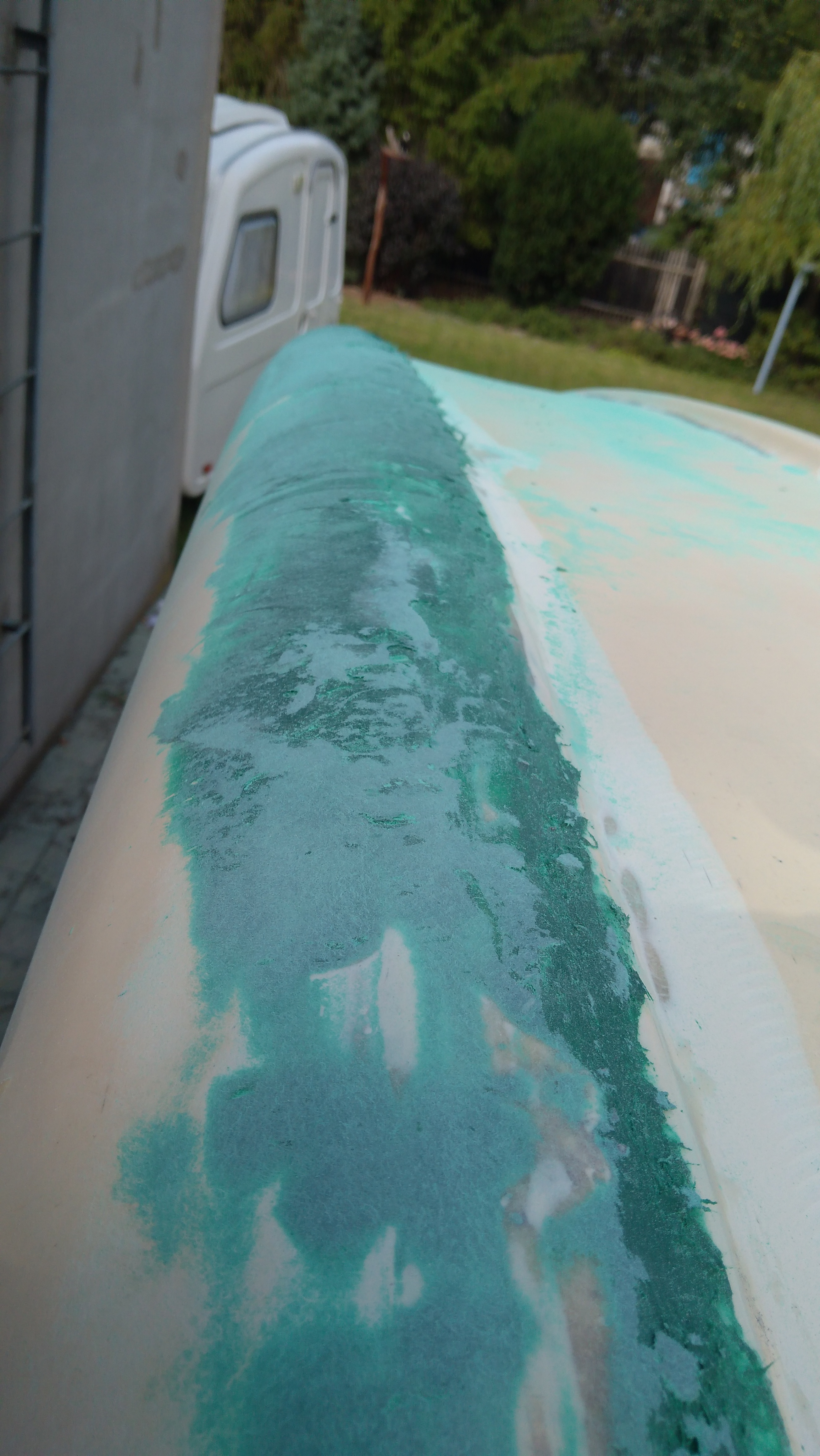

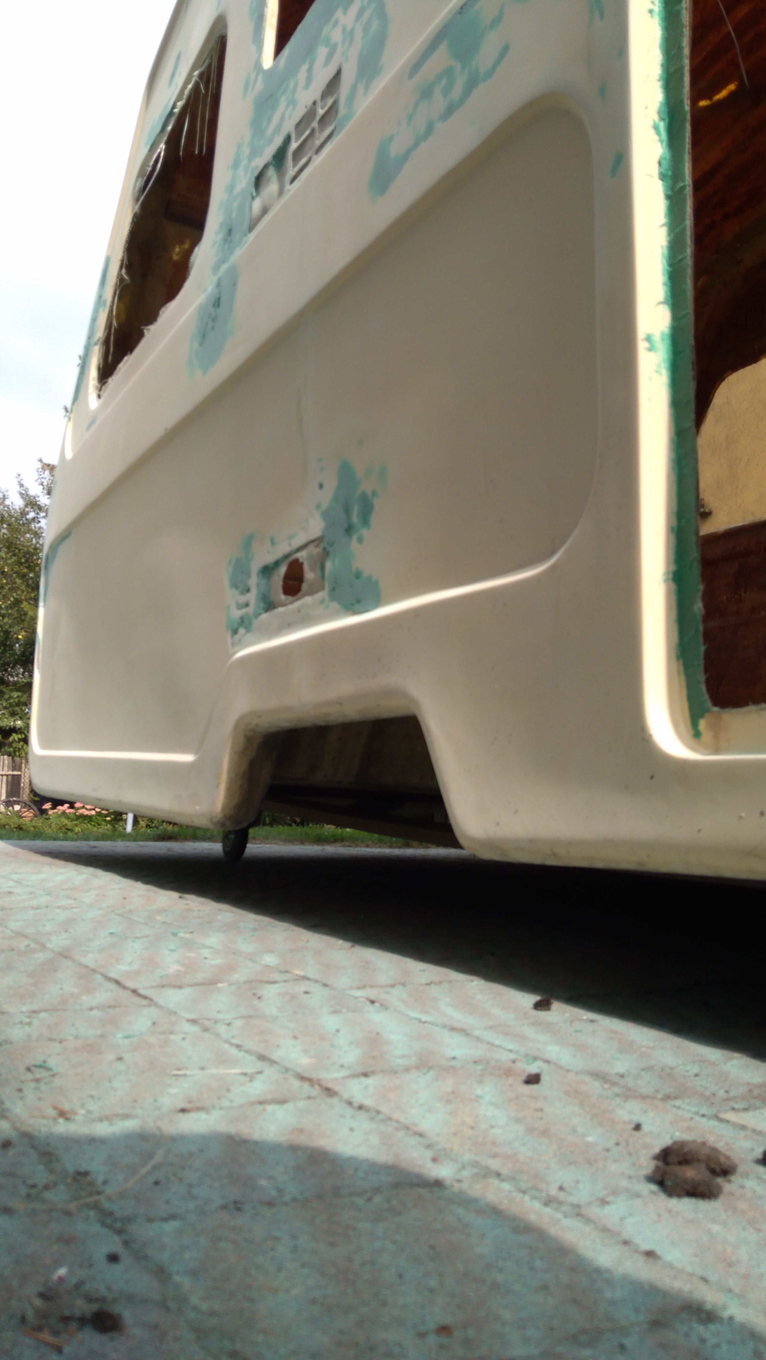

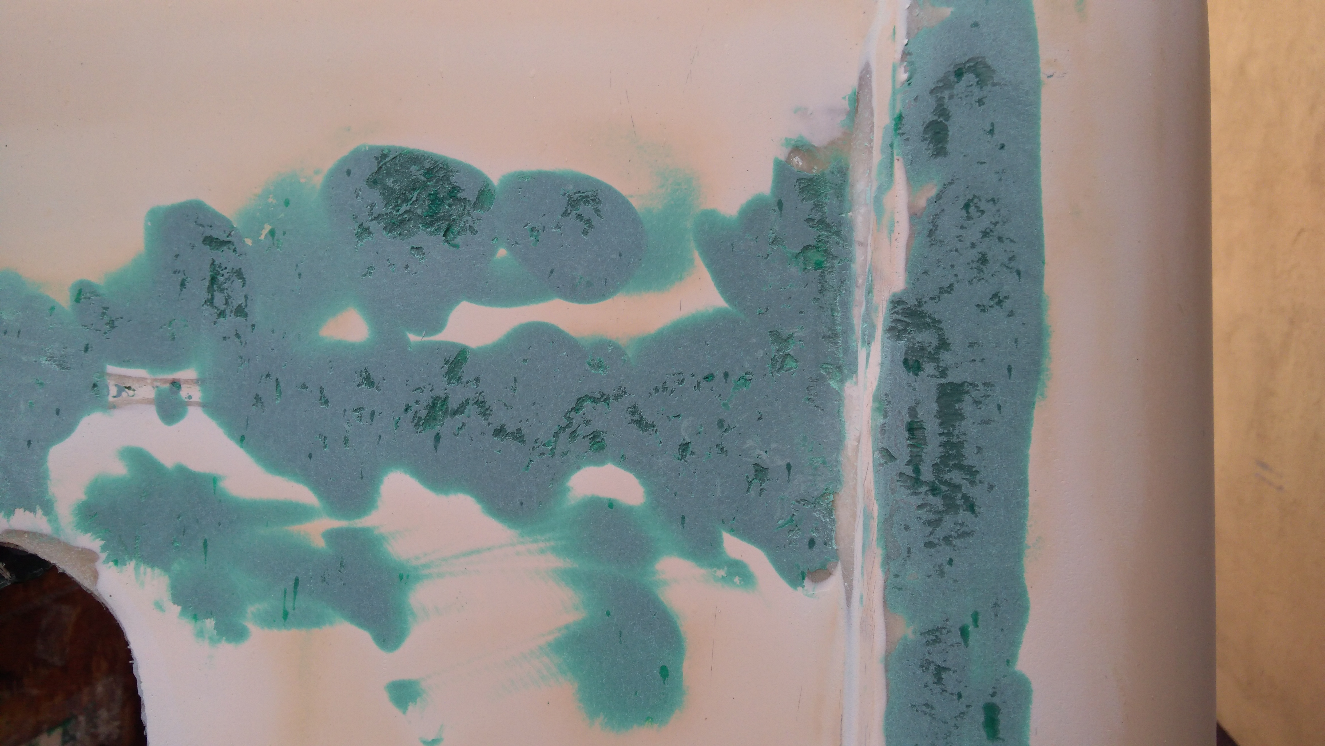

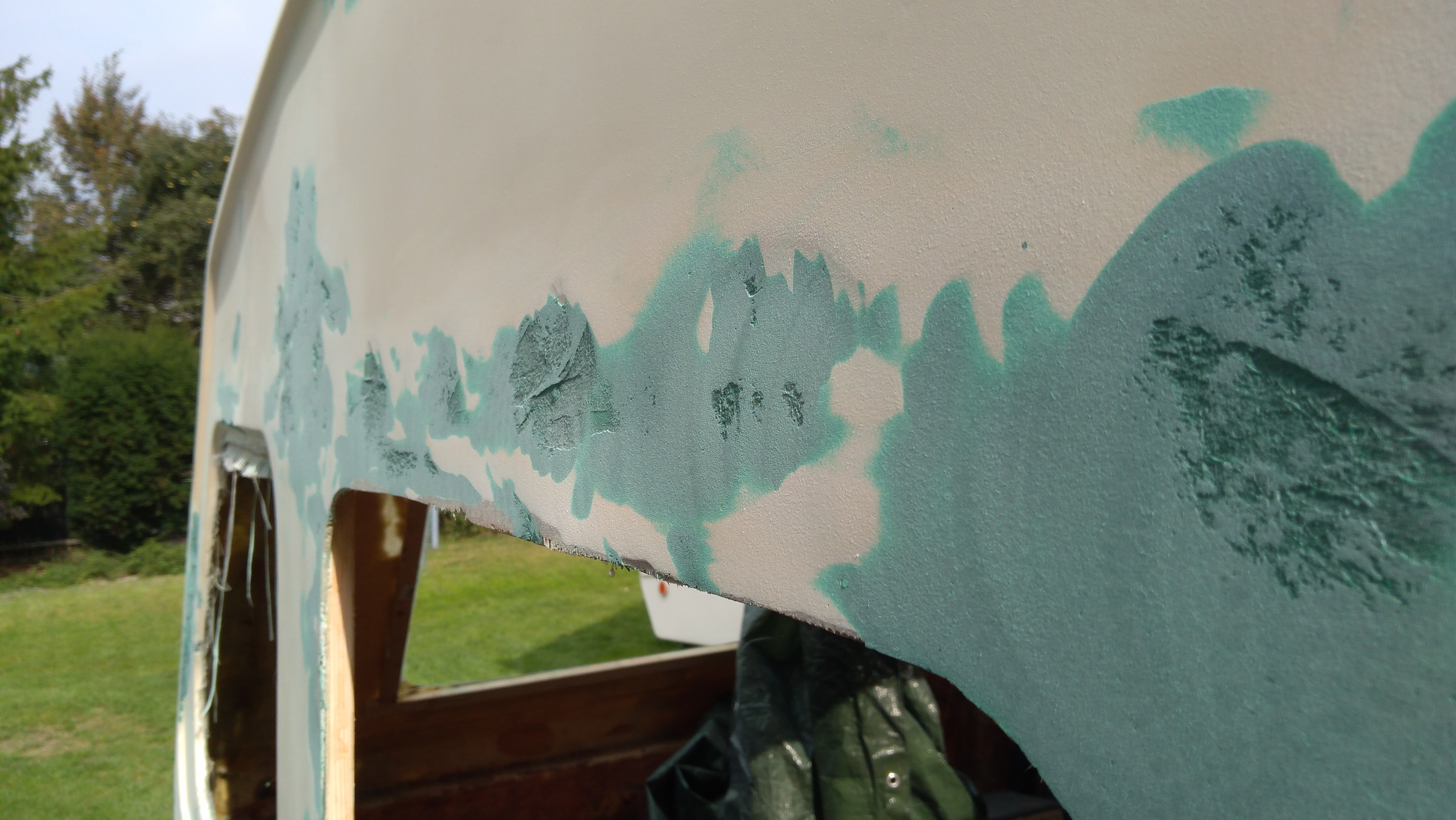

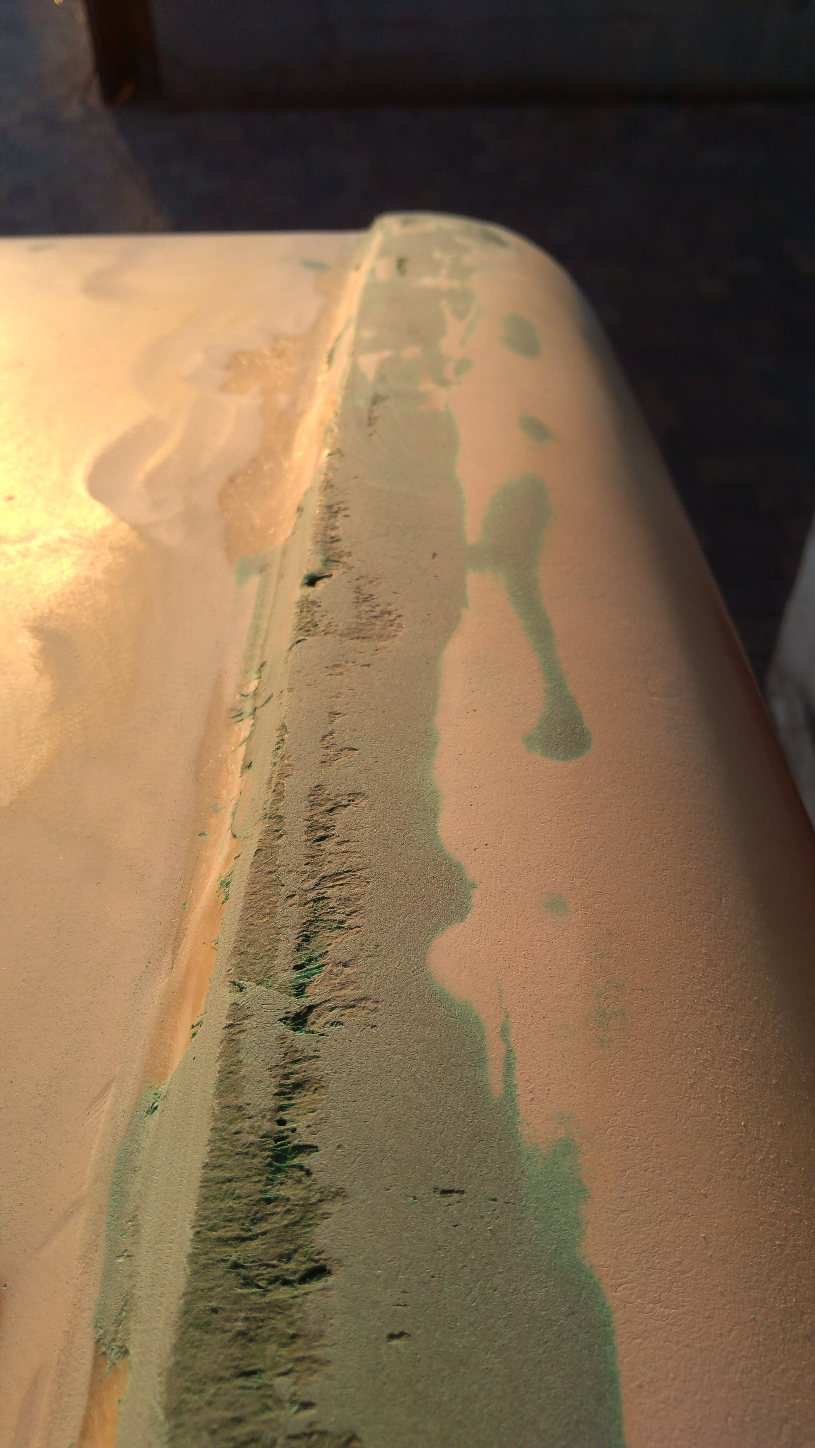

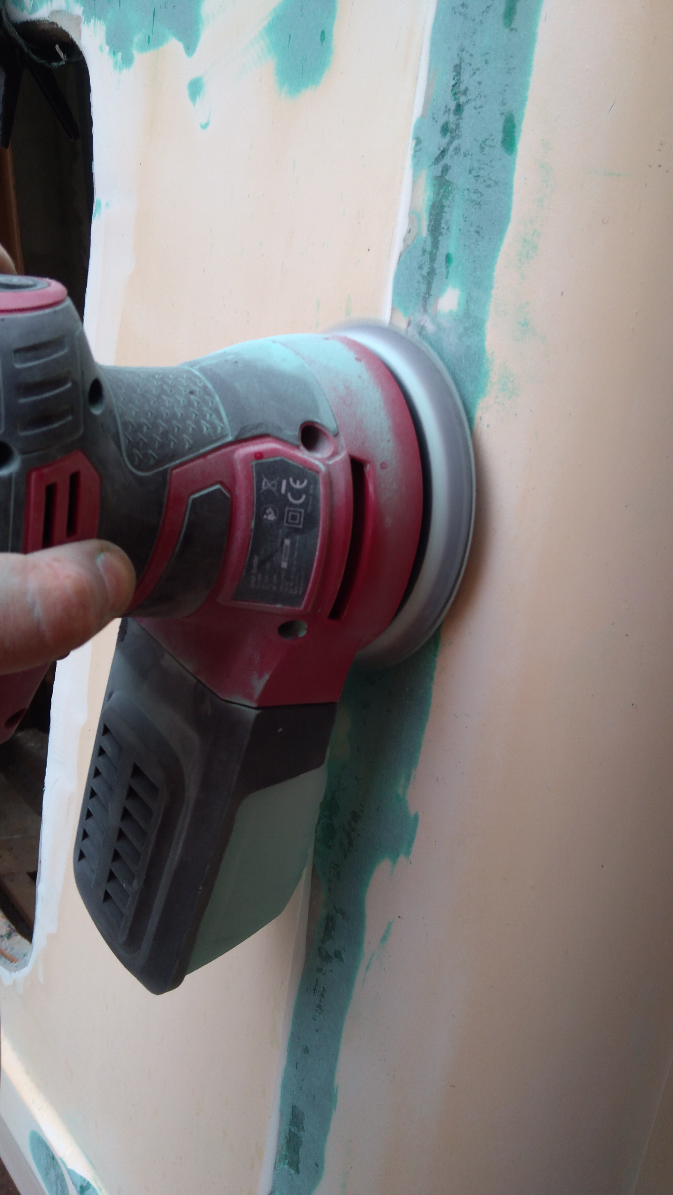

Łapiemy powoli załamania i krzywe aby przywrócić pełny kształt obłości. Na obecną chwilę na laminacie jest prawie 4 kg szpachli z żywicą. Dzisiaj zdjąłem z 2 kg "bączkiem" ale końca nie widać.

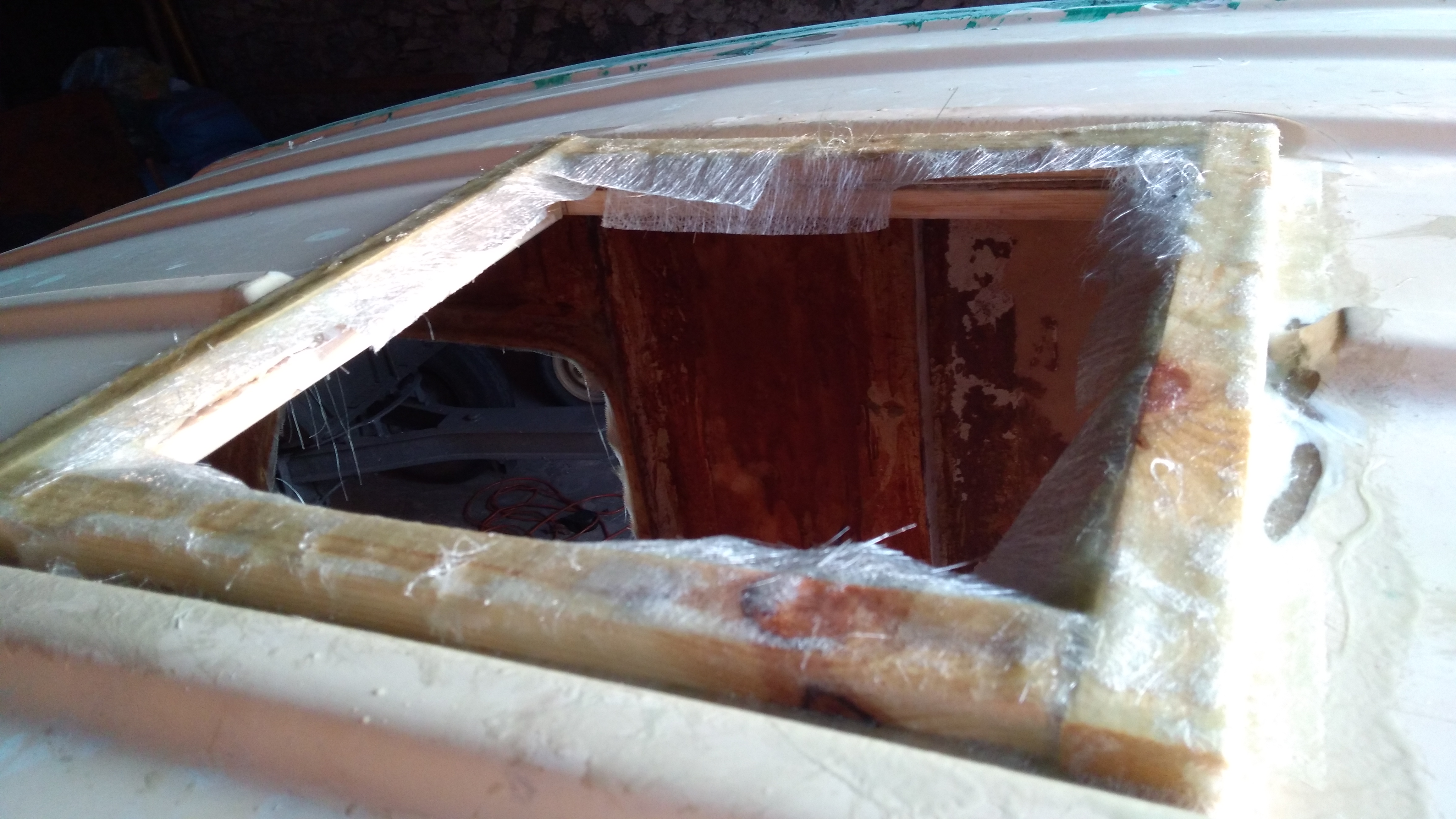

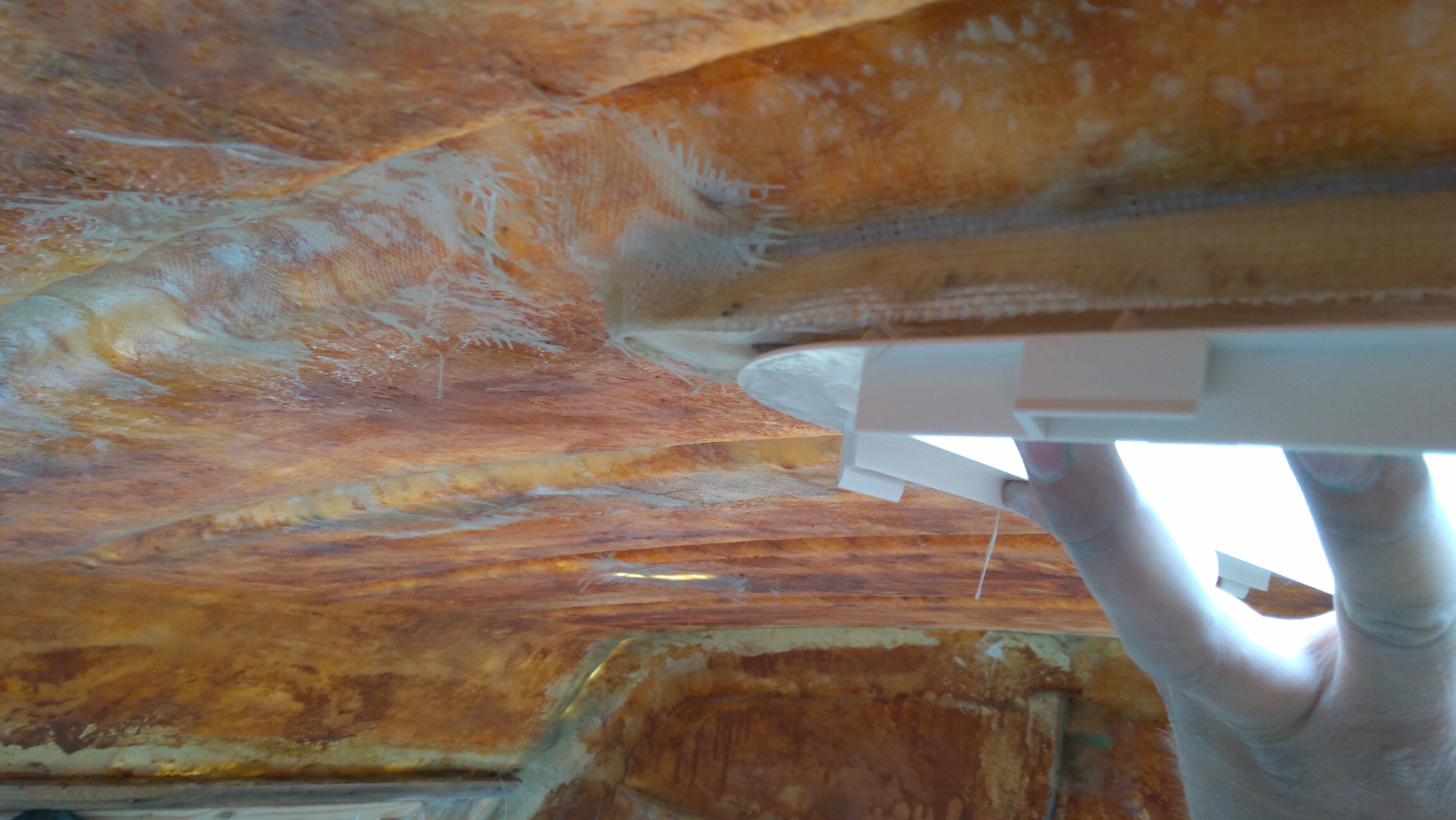

Na koniec wzmocniłem jeszcze ramę szyberdachu.

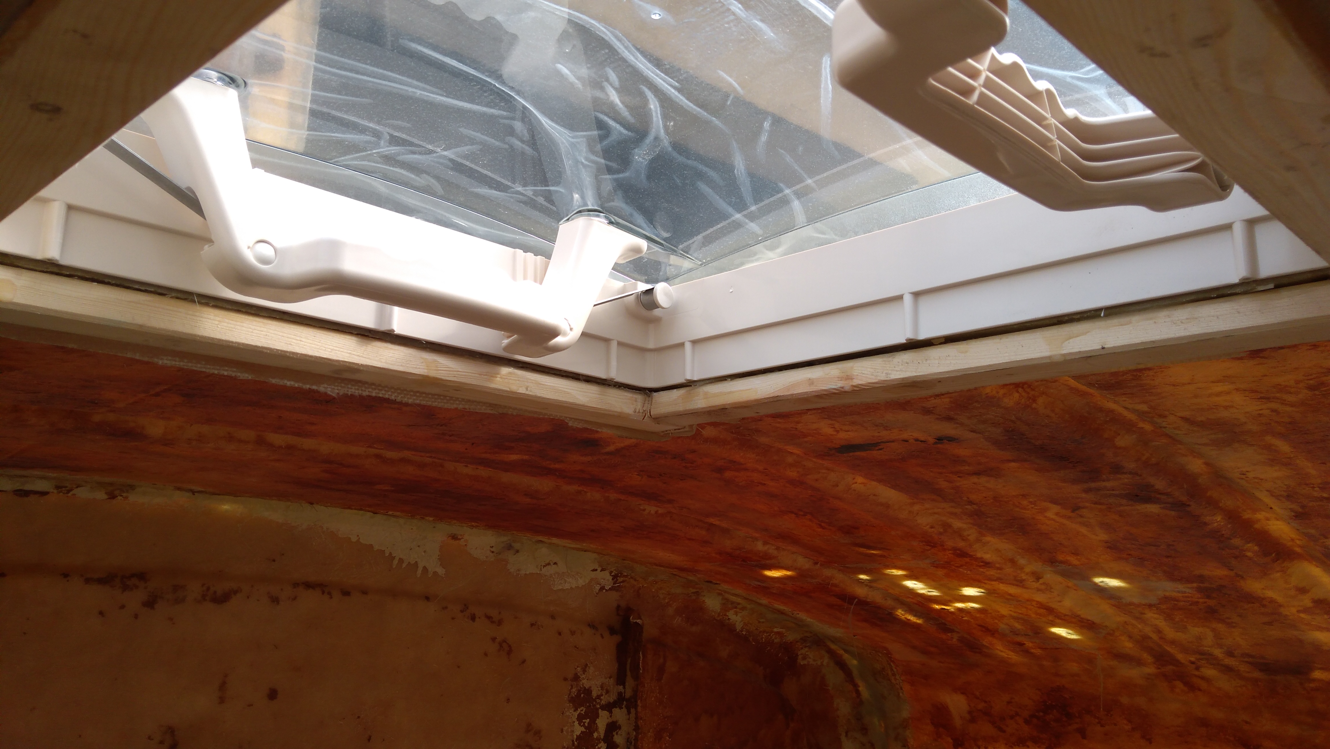

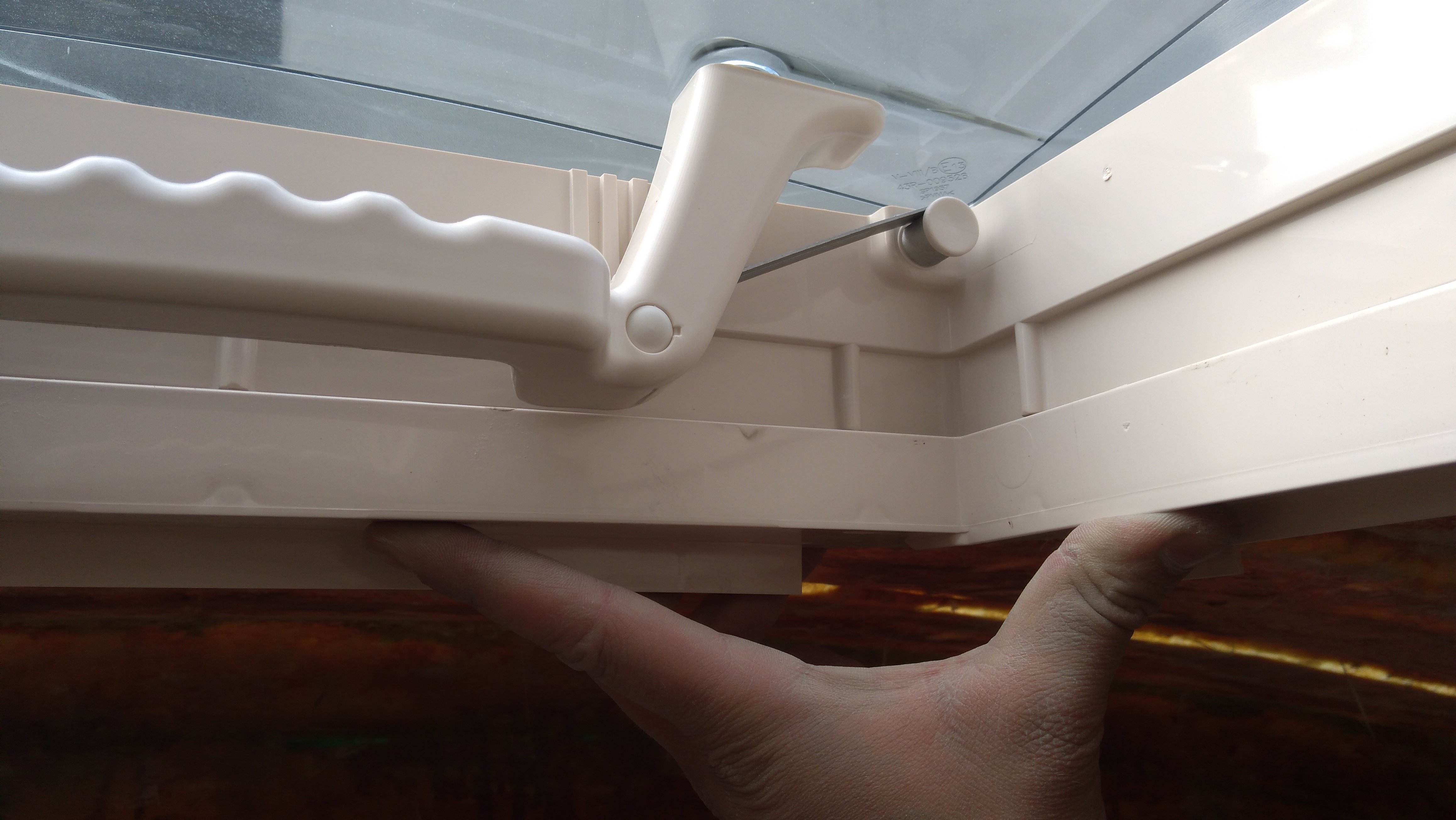

Pierwsza przymiarka wypadła idealnie.

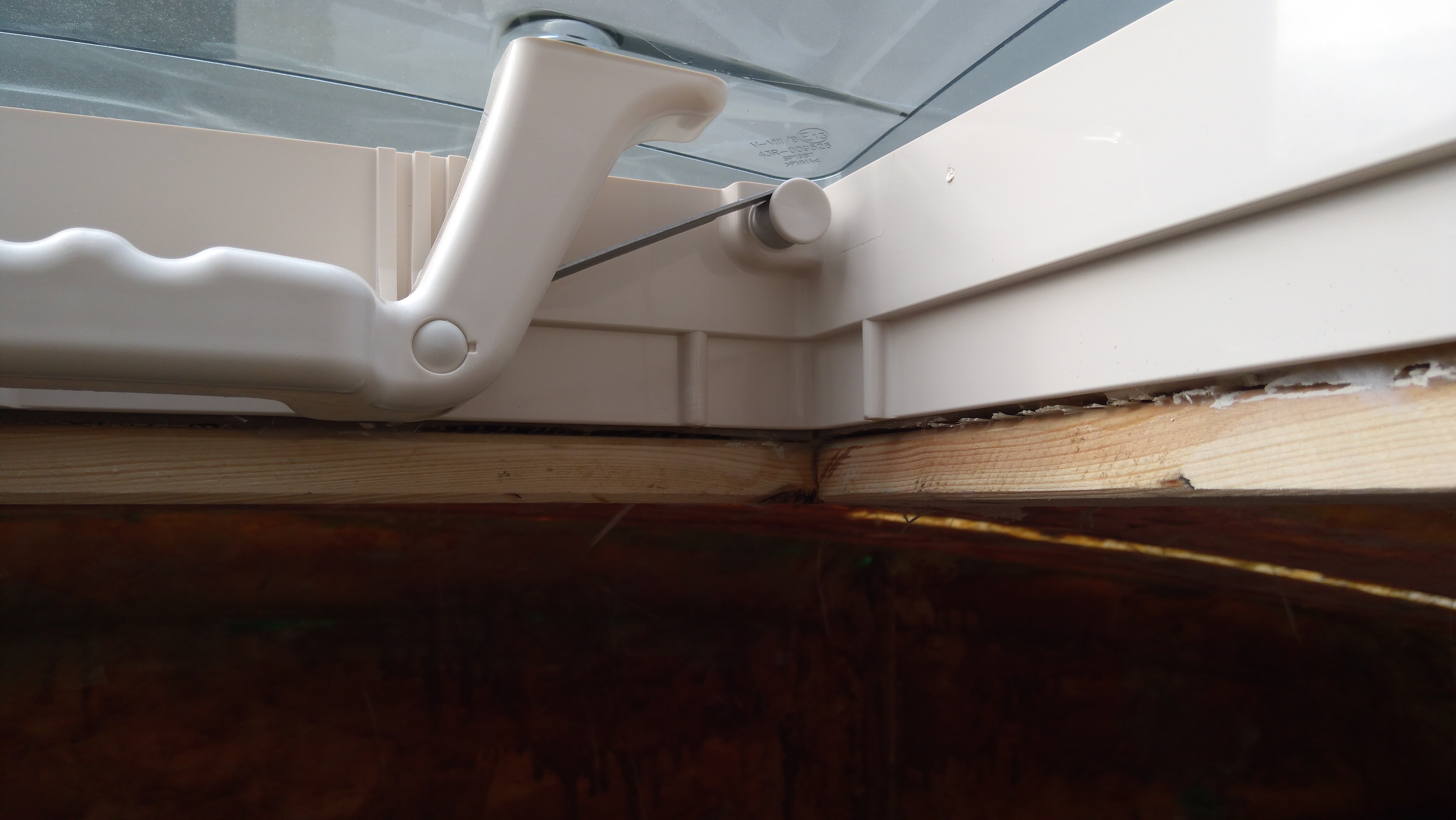

Okno bezbłędnie siada na ramce i jest wykorzystana pełna grubość montażowa ramki wewnętrznej.

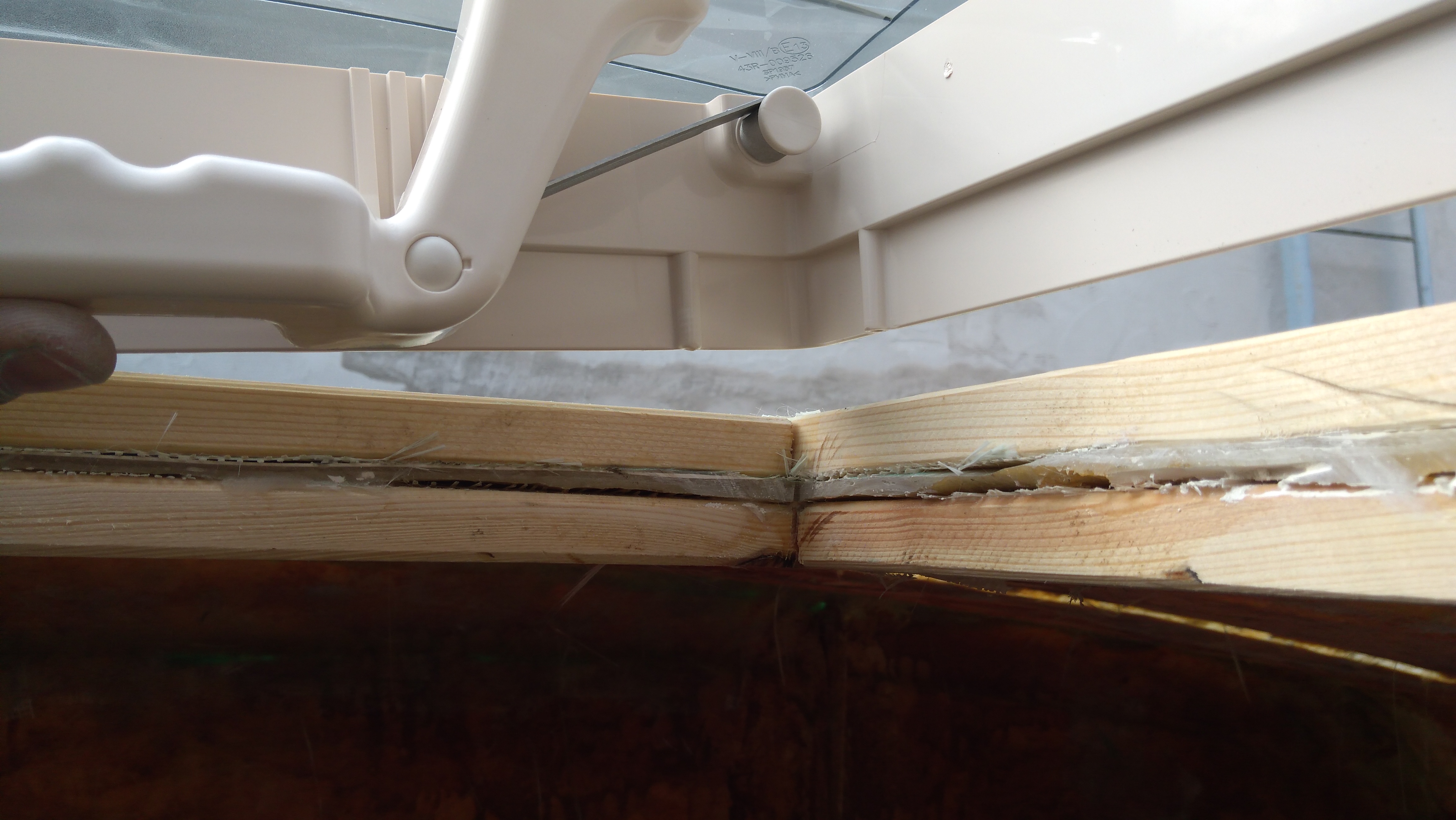

Dlatego uznając projekt za udany zacząłem już laminować ramkę z zewnątrz. Dzisiaj pierwsza warstwa potem wyrównanie i jeszcze ze 3...

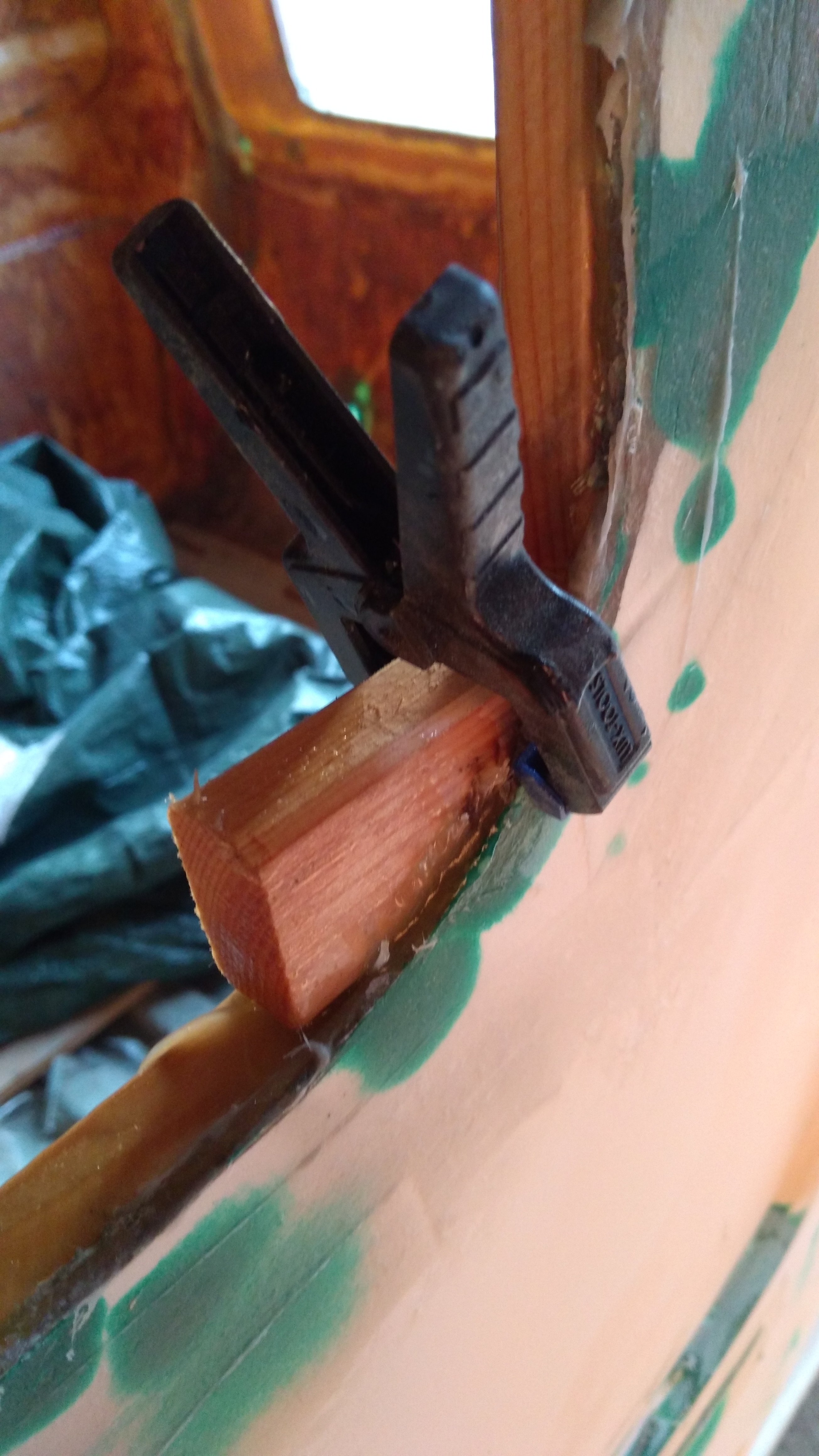

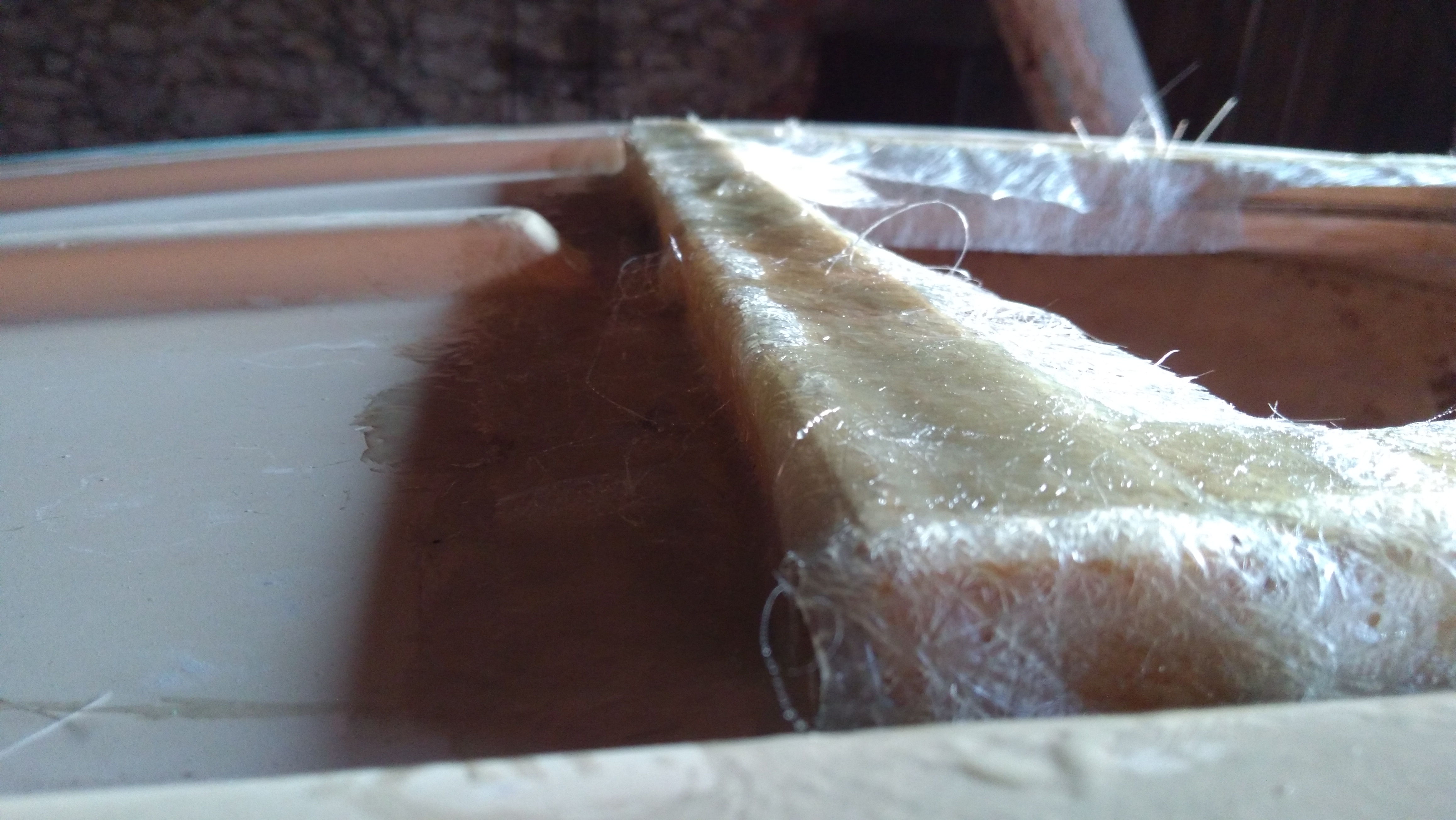

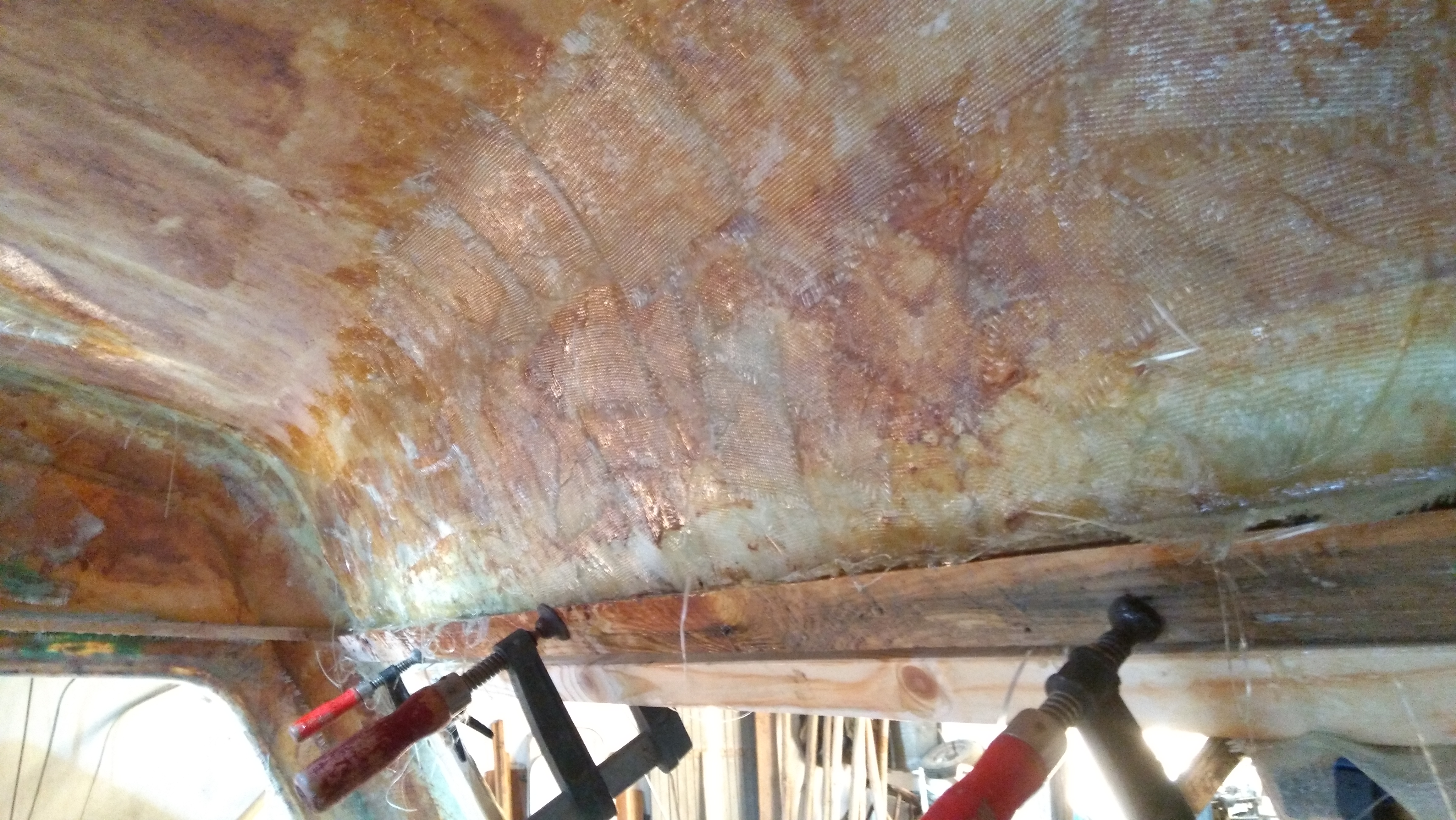

Jako, że czasu i siły trochę zostało to wzmocniłem tylny pas dachu nad oknem z myślą o solarze. We wnęki pójdą jeszcze listwy typowo pod stelaż paneli.
Oprócz tego w ramy okien wlaminowałem kliny i praktycznie można już szlifować zaokrąglenia.

Marcin szpachla tam trzyma gdzie jej nie ma.Wszystkie jasne ,,berety,,naddatki powinny zniknac.

Murano pisze:będzie dorobiona ramka drewniana z kantówki 30x20 mm i skręcona przez laminat na wylot.
Właśnie tak chcę zrobić.
Minęło sporo czasu i dopiero teraz będę zabierał się za montaż okienka. Marcin, zrobiłeś podwójną ramkę po obu stronach laminatu. Wyszła spora grubość bo samo drewno to 40mm + grubość laminatu. Nie potrzeba aż takiej grubości dla tego okna więc rozumiem, że dolna ramka jest potrzebna po to aby powstało miejsce na ocieplenie dachu ekranem i wykładzinę? Stąd takie obniżenie?
Okno ma zakres regulacji od 23-42 mm więc wybrałem drugą opcję.
Podwójna ramka pozwala wyrównać krzywiznę dachu po obu stronach. Nie zapominaj, że wewnętrzna ramka także jest płaska a dach nie... ;)

Chodzi mi po głowie wyrównanie płaszczyzny tylko jedną ramką laminowaną od góry z kantówki 20x30. Ja nie mam ocieplenia a tapicerka jest dość cienka więc nie chcę aż tak wchodzić z oknem wgłąb poniżej sufitu bo będzie szpara między tapicerką a maskownicą okna. Jest jeszcze opcja laminowania od dołu cienkiej listwy 10x30/40 prócz tej od góry. No nic, zrobię przymiarkę i zobaczymy.
Postautor: Murano » wtorek, 5 mar 2019, 16:30
W oryginale masz ramkę laminatową, której tapicerka nie obejmuje. Nowe okno pokrywa dolną, poziomą część. Do zamaskowania pozostają ci tylko pionowe cztery boki.
Może jakieś skrawki tapicerki lub innego materiału, może pasek ekoskóry?

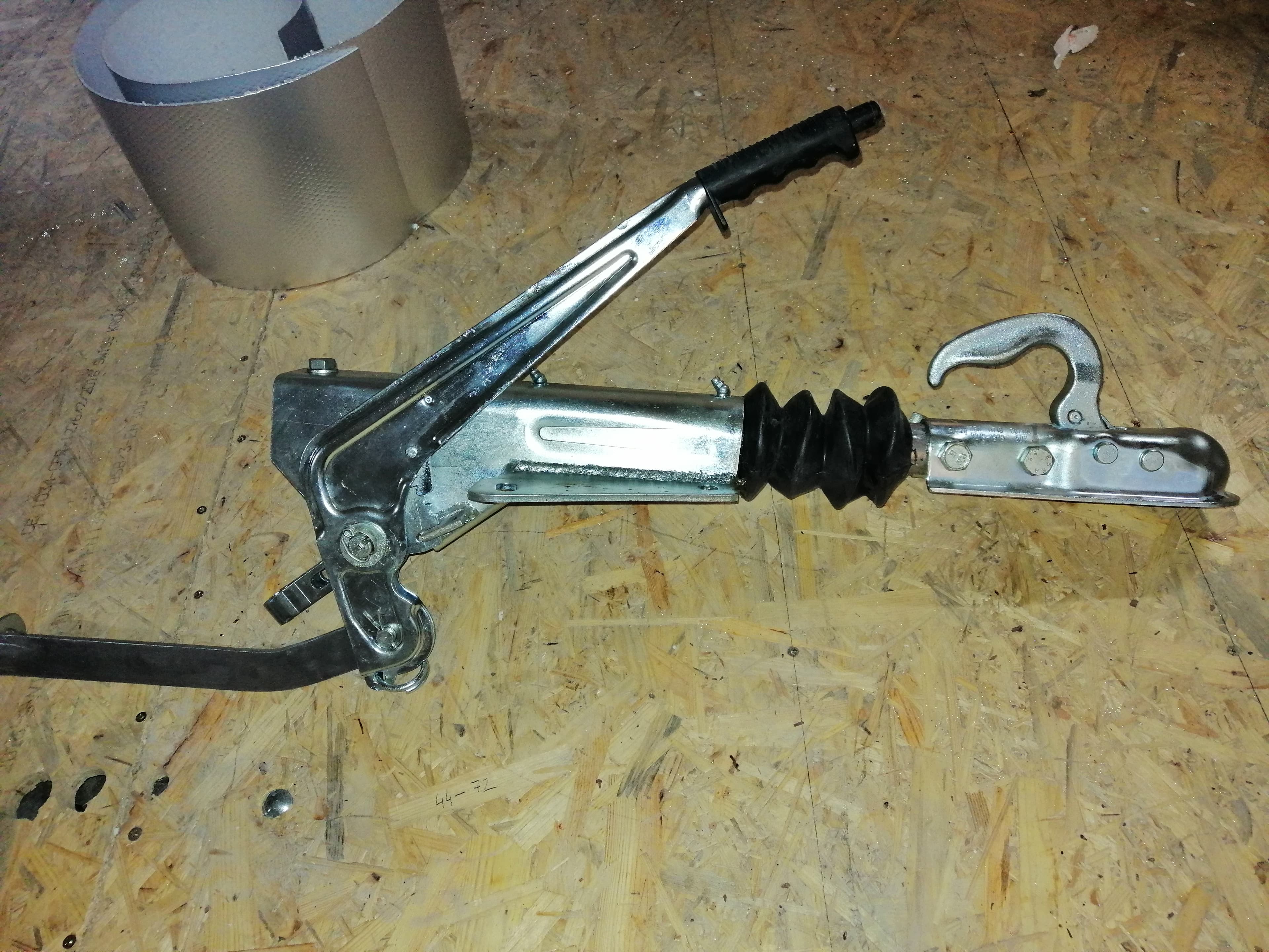

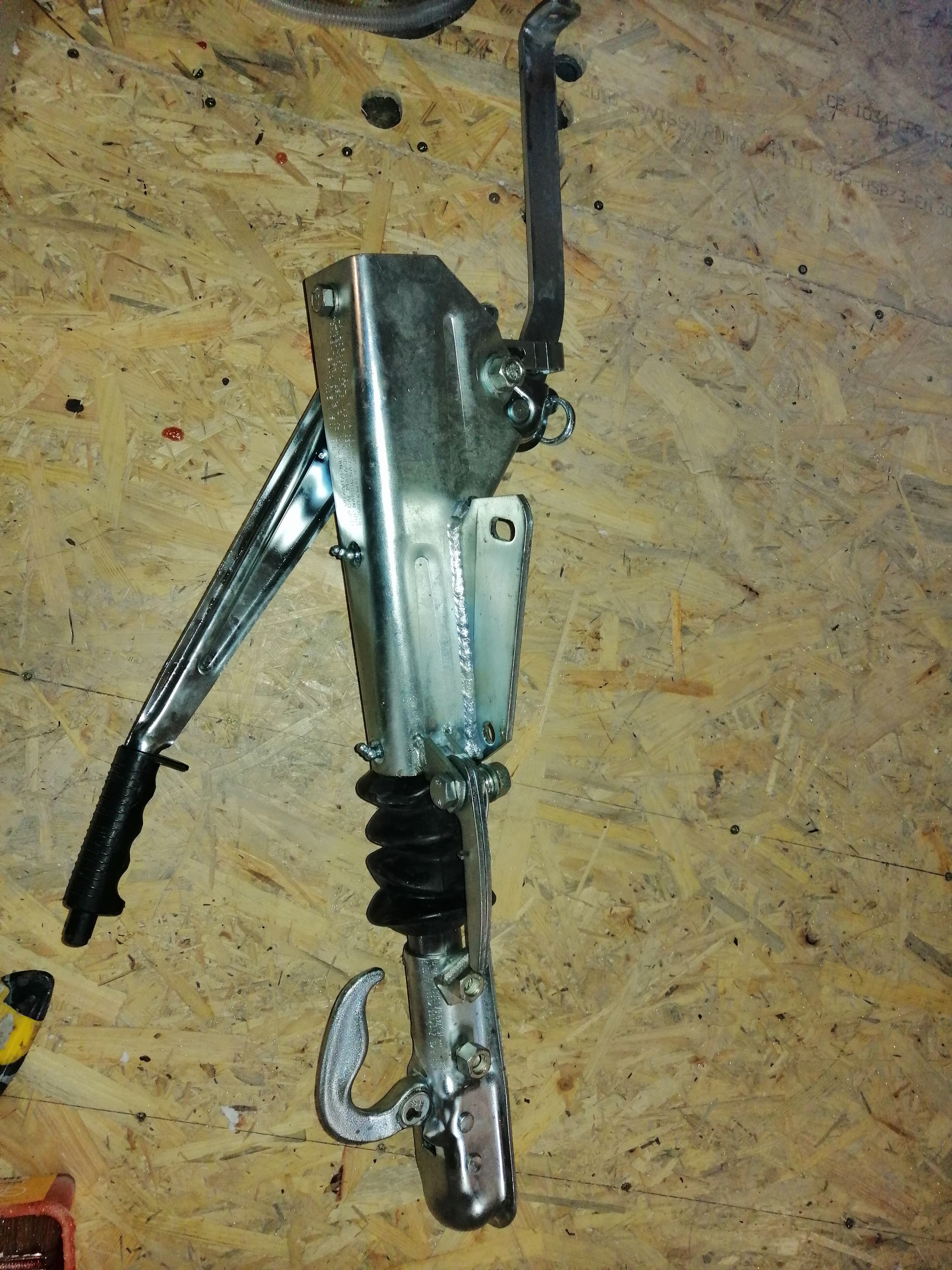

Dzisiaj @Fiaciorek mi z dziką ochotą poskładał najazd po regeneracji więc można zapinać!

Najazd ganz neu na hoch glanz nasztalowany. :D

Kurde fajny masz ten najazd :mrgreen: to chyba najlepszy detal z całej dotychczasowej regeneracji :mrgreen: bez tego ani ruszzzzz :lol:
