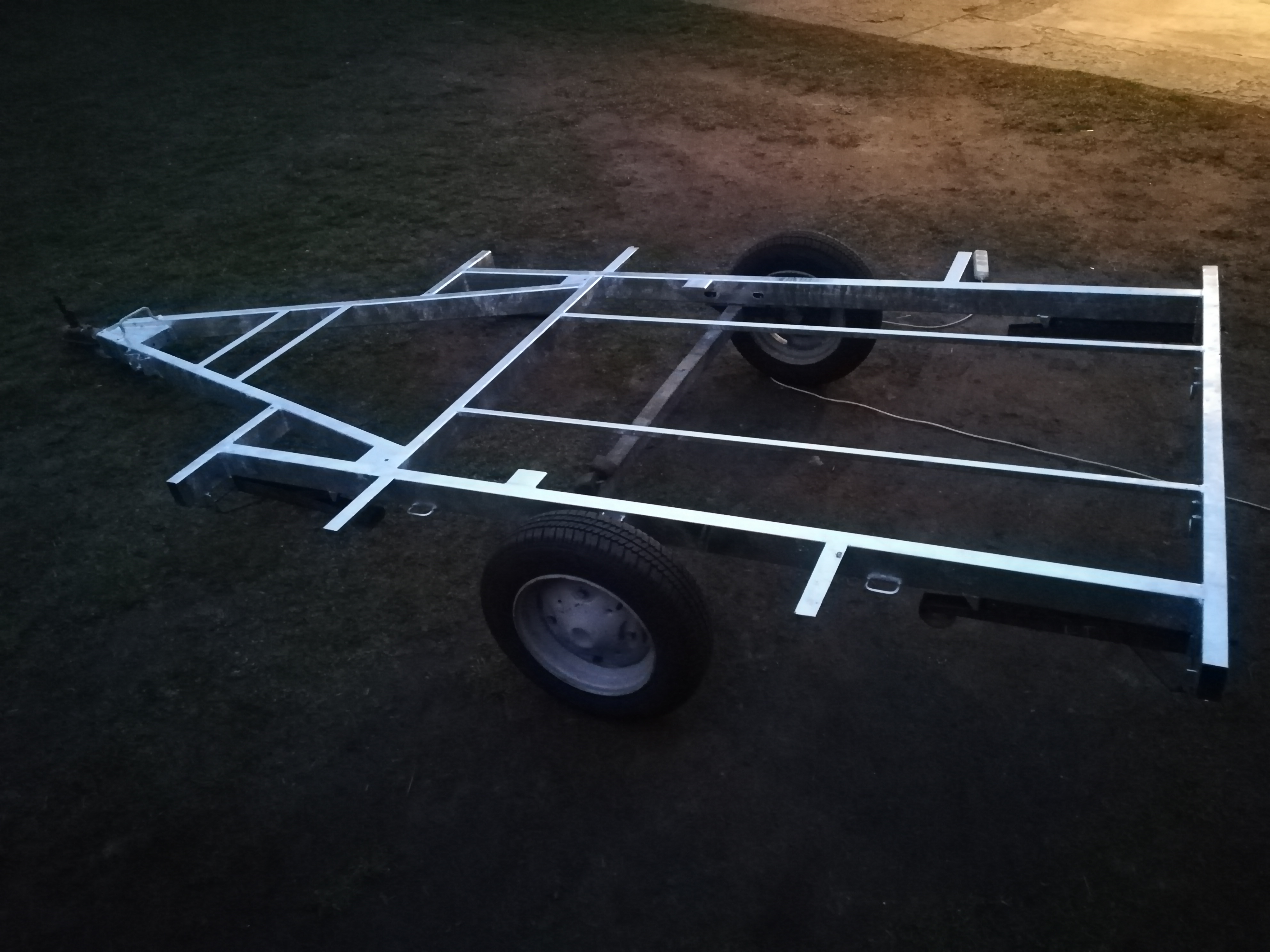

Postautor: Leonn » środa, 27 mar 2019, 22:19
Dzisiaj odebrałem ramę z ocynkowni. Podpory zamontowane, koło podporowe oraz zaczep również. Podpory pomaluje albo dam w ocynk tym razem galwaniczny w późniejszym czasie jak skończę budę. Buda zamontowana już na nowej ramie - teraz przygotowanie do malowania.

Postautor: tantalos » środa, 27 mar 2019, 22:37
Każdy instalację robił według swoich potrzeb i wymagań. Raczej gotowca nie dostaniesz. Jak niektórzy już wiedzą mam rozbudowaną instalację 12/230V bo taką chciałem. Po prostu wziąłem kilka kartek A4 rozrysowałem sobie urządzenia elektryczne i potem połączyłem między sobą. Nie jest to trudne jednak jakieś pojęcie o elektryce trzeba mieć żeby buda nie spłonęła.
Super wygląda ta rama, co nowe to nowe.
Lukasz_b20
Posty: 470
Re: Remont N126E z 81r ->Leonn<-
Postautor: Lukasz_b20 » środa, 27 mar 2019, 22:53
Rama rewelacja! Dawaj więcej fotek z postępów :)
