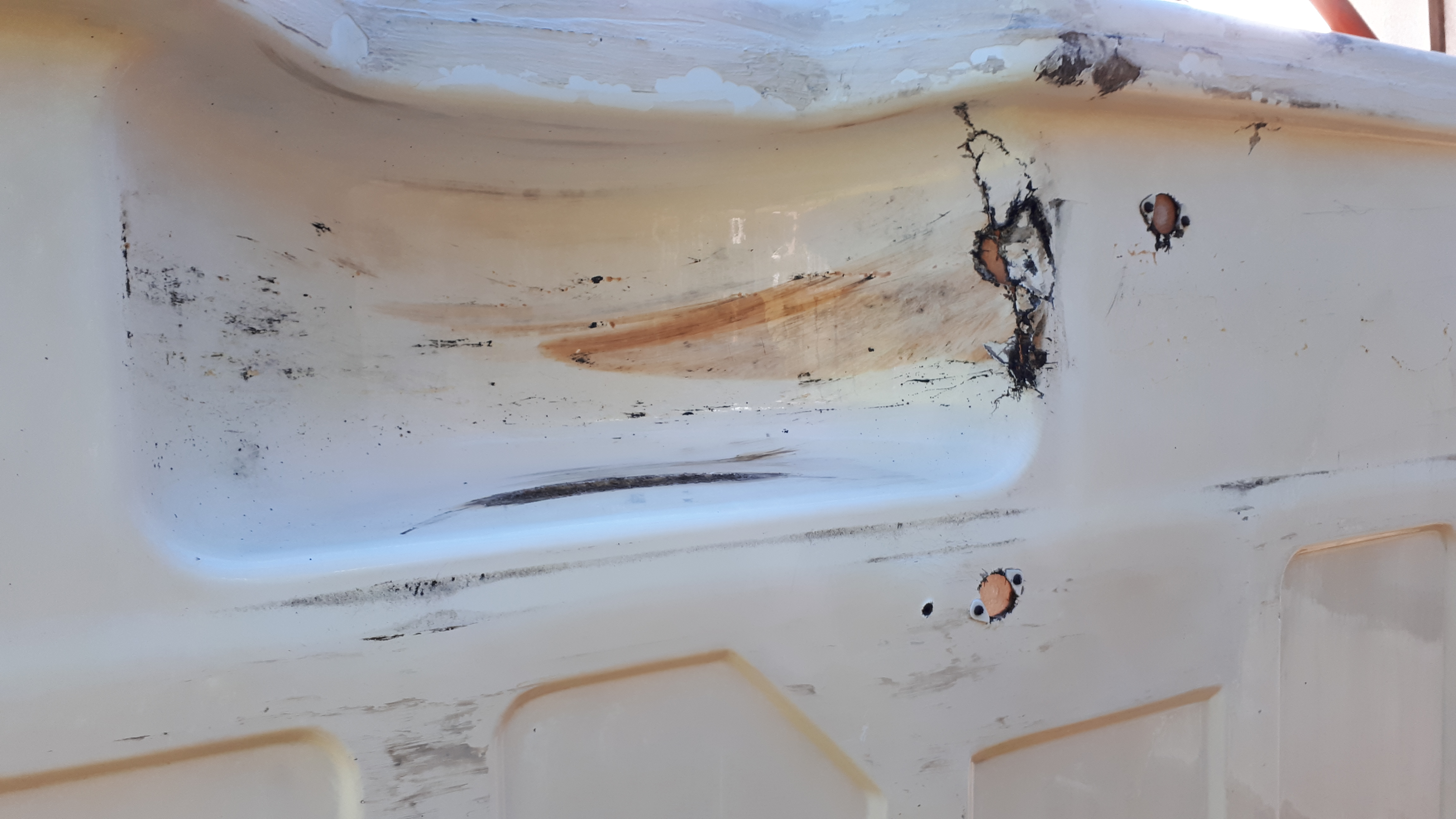

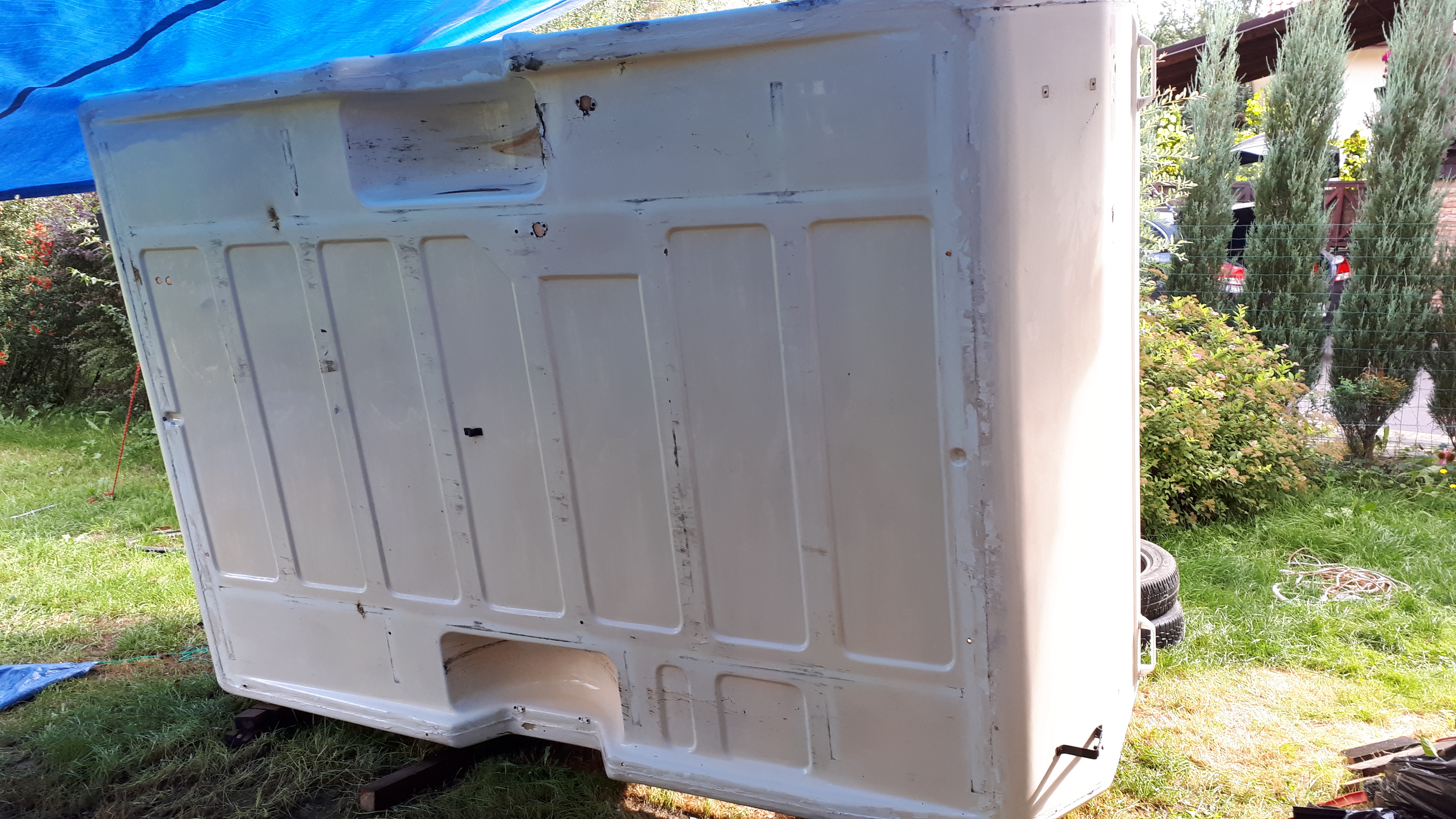

Sobota pod znakiem szlifowania i laminowana.
Skorupka leży na boku jedno miejsce do większego klejenia z zewnątrz. W środku już zalaminowane.

Przy okazji mam pytanie ..nadkola i miejsca łączenia te zapaćkane przez fabrykę chce prysnąć dodatkowo barankiem .
Zrobić to przed farbą poliuretanową czy po i potem drugi raz prysnąć jachtową żeby miało kolor jednakowy ?

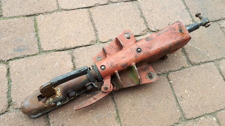

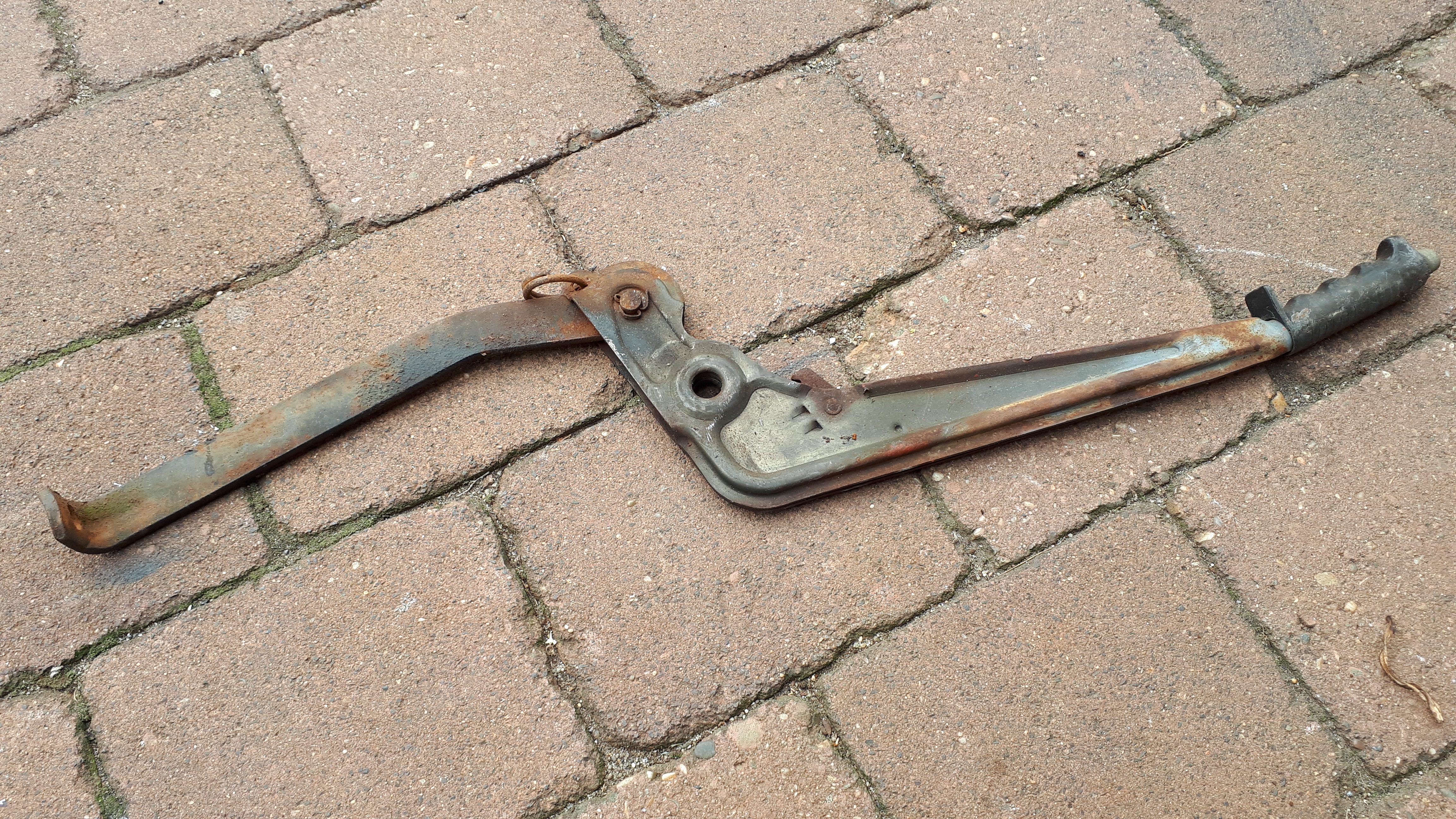

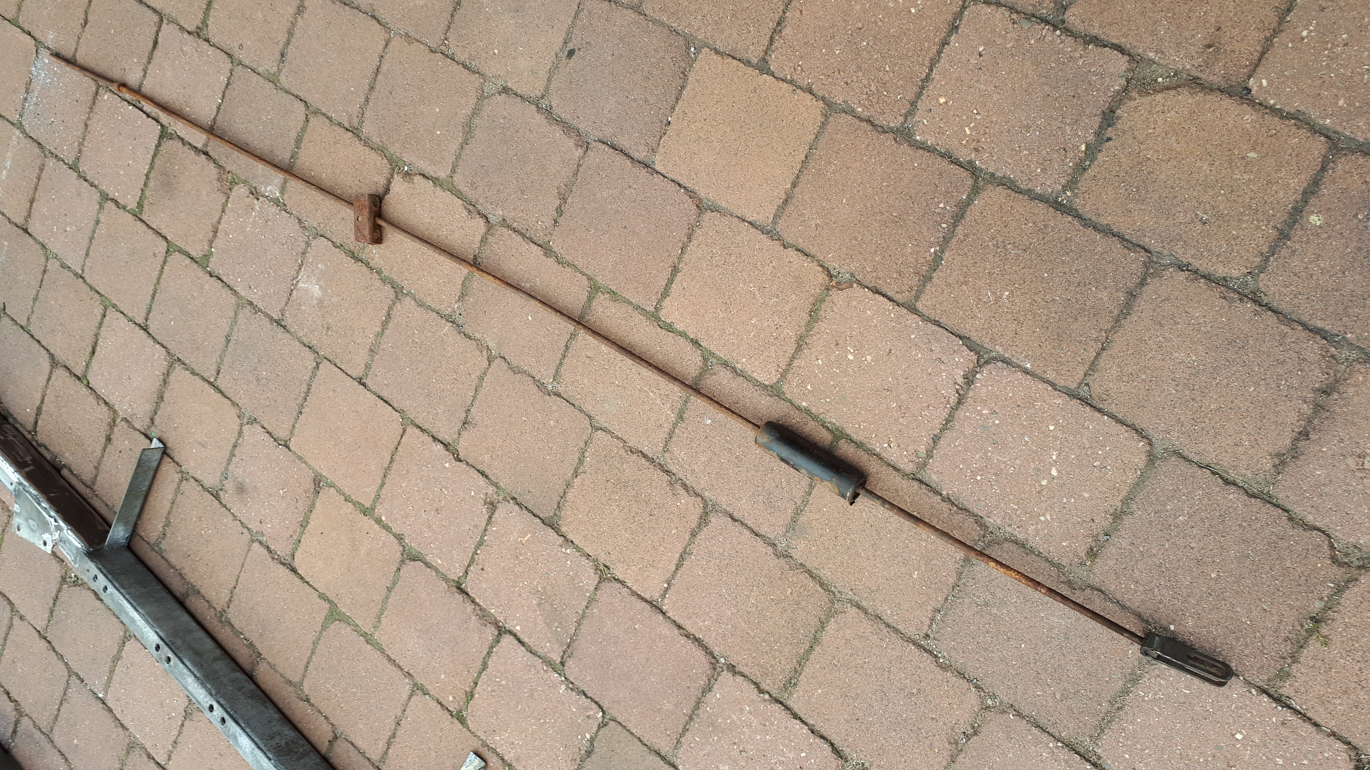

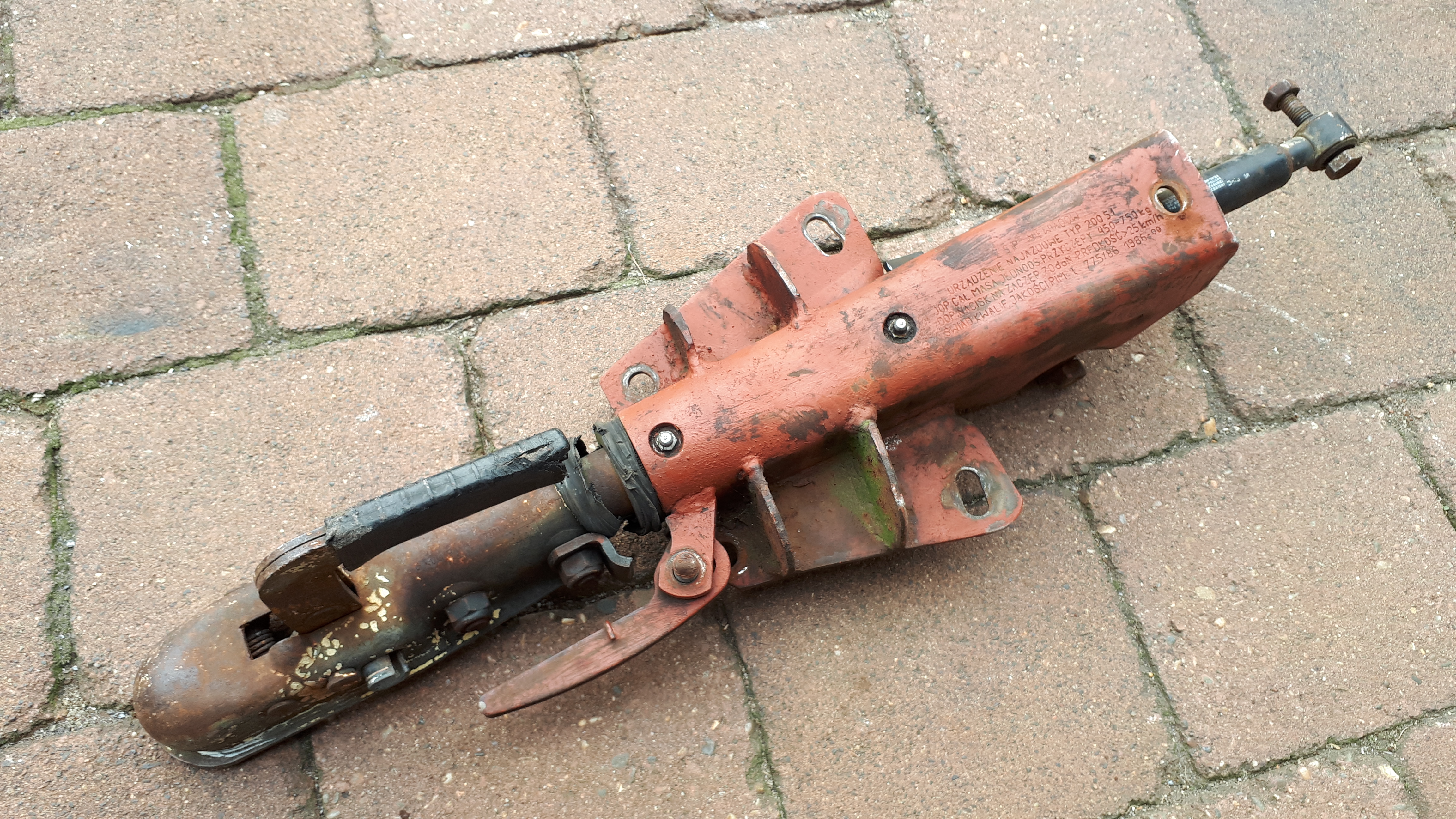

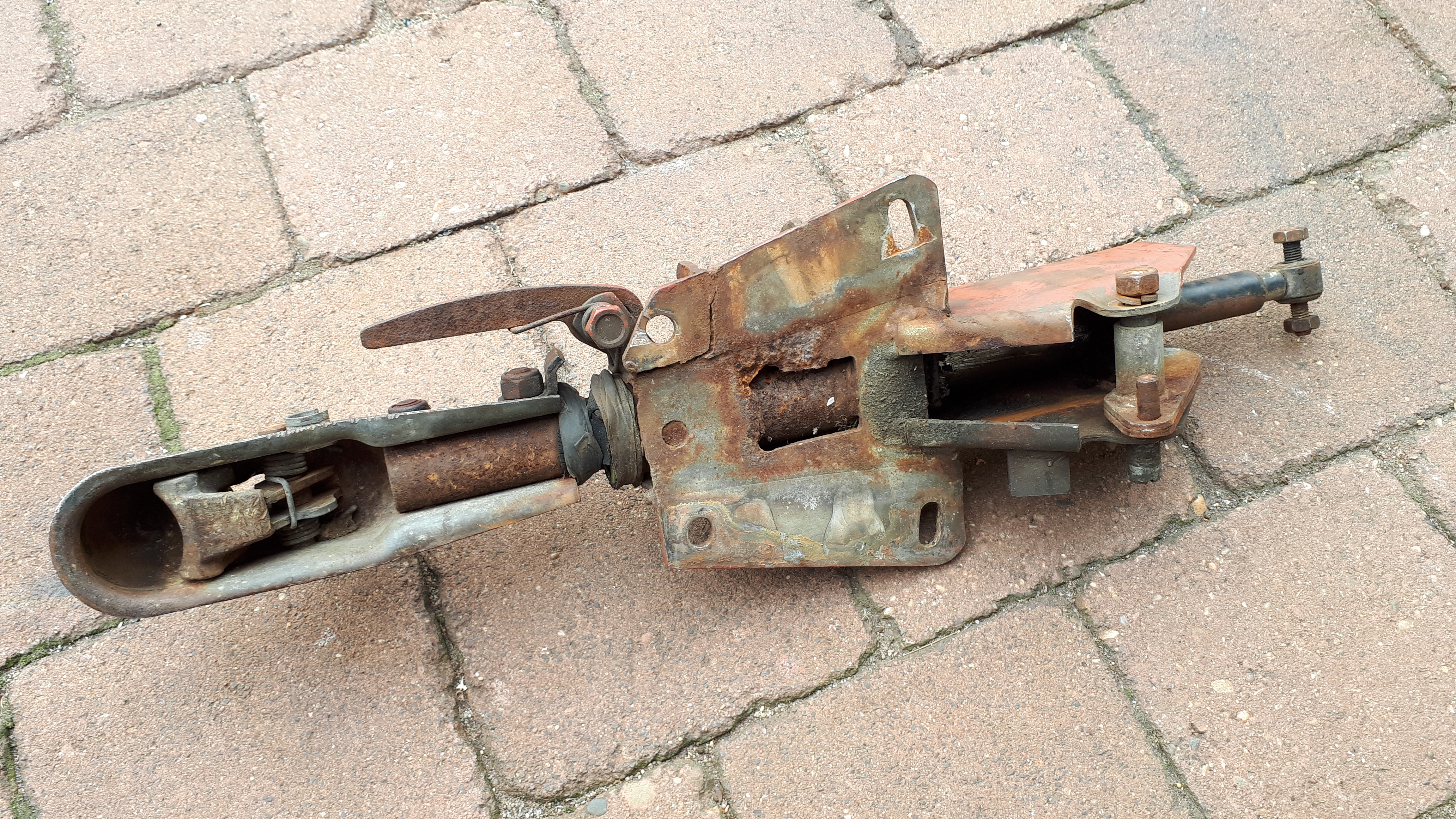

Miły początek tygodnia, dogadałem się w Żorach zrobią ocynk z wytrawieniem starej powłoki 3,5 peelenow netto za kg po ocynku.
Najazd idzie na złom... Chociaż suwadło wydaje się bez luzów.
Pytanko do nowego najazdu zostawić stare cięgło i cylinder czy coś jeszcze???
I jeszcze raz się zapytam... Może ktoś wie ;)
"nadkola i miejsca łączenia te zapaćkane przez fabrykę chce prysnąć dodatkowo barankiem.
Zrobić to przed farbą poliuretanową czy po i potem drugi raz prysnąć jachtową żeby miało kolor jednakowy? "

Postautor: popiolekpolska » poniedziałek, 16 wrz 2019, 16:10
Ja pryskałem barankiem do łączenia ścian z podłogą. Co do cięgna to zostaje. Czy nowy będzie miał siłownik hydrauliczny czy będziesz potrzebował cylindra ze sprężyną.

Postautor: Pavulon » poniedziałek, 16 wrz 2019, 16:15
popiolekpolska pisze:Ja pryskałem barankiem do łączenia ścian z podłogą.
Ale przed lakierowanie czy po?
Co do najazdu myślałem o takim:
https://unitrailer.pl/product-pol-113-Urzadzenie-najazdowe-do-przyczep-AL-KO-1000-kg-V-90S-3-AK-161.html?rec=101805305
lub
https://unitrailer.pl/product-pol-110-Urzadzenie-najazdowe-do-przyczep-AL-KO-251S-2700kg-AKS3004.html
Tylko zastanawiam się czy siłownik nie będzie za twardy i jak to wpłynie na hamowanie lżejszej przyczepki.
