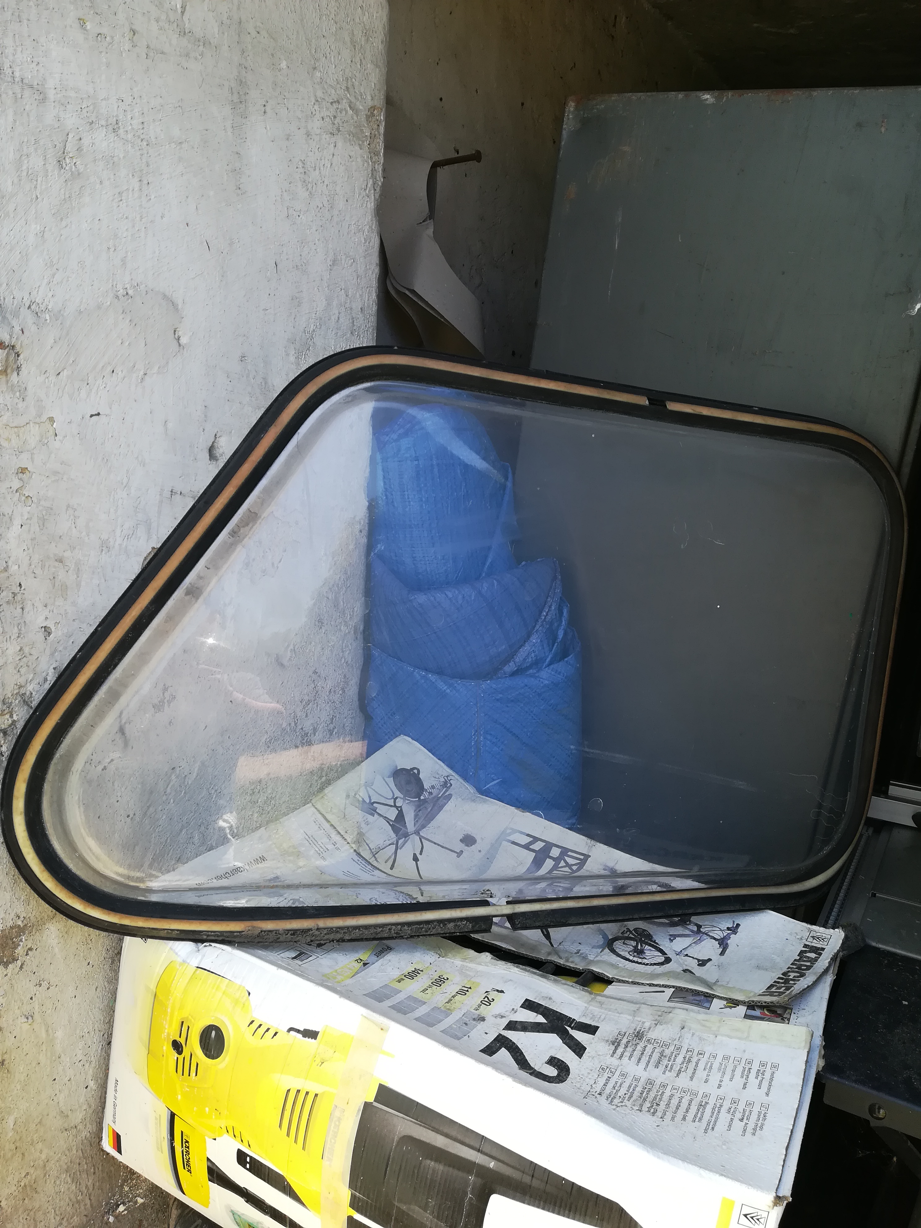

Szyba (*) Czy będzie klejona?
ori meble to listewki i unilam. Mega lekkie. Jeżeli chodzi o szybę to przypomnij się jutro. Jakiś czas temu dostałem w gratisie okienko tylko nie wiem jakie. Sprawdzę czy lewe czy prawe i jak coś dogadamy się.

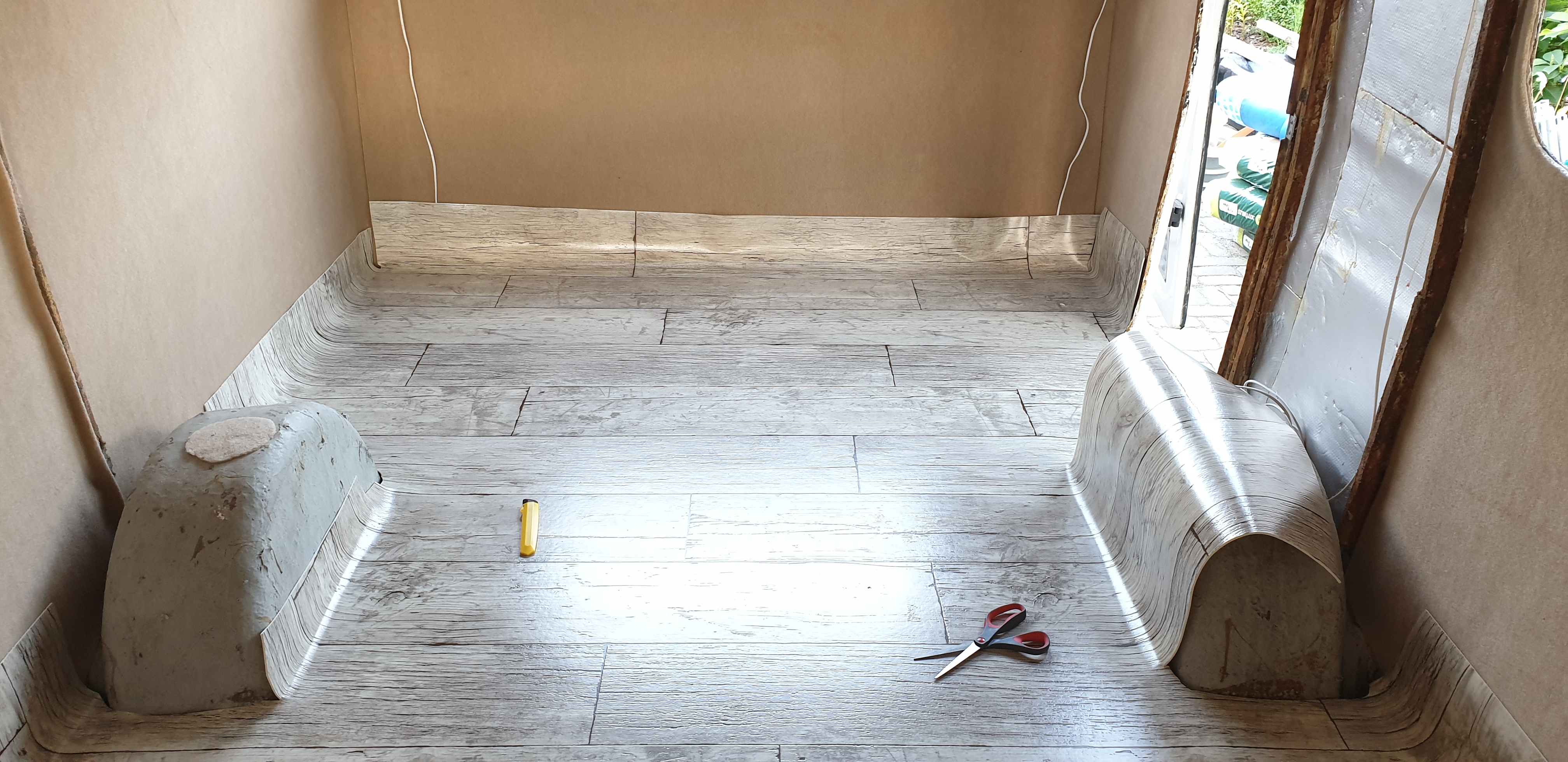

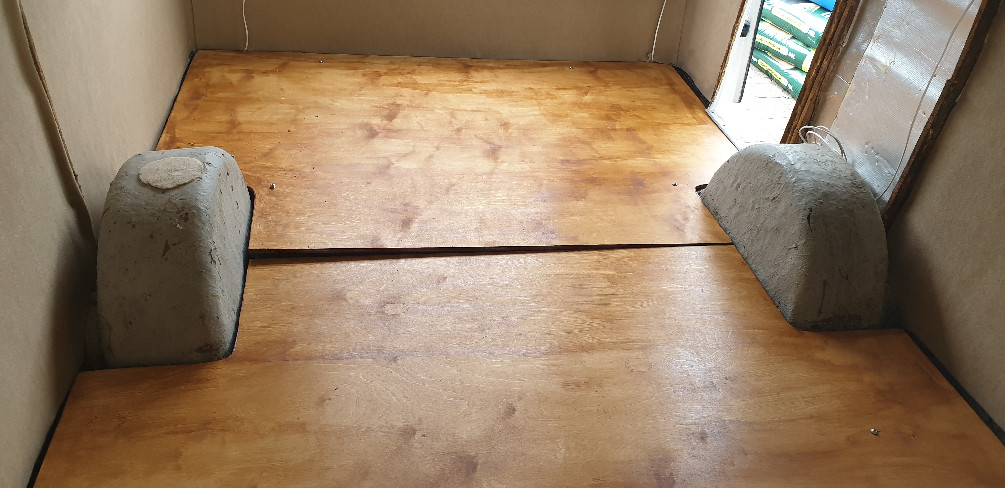

Mocno zmotywowany tym zdaniem dzisiaj ogarnąłem podłogę.
Sklejka 12mm.
Na to olej v33 do impregnacji tarasów.
I przymiarka.
Aż szkoda przykrywać ;)

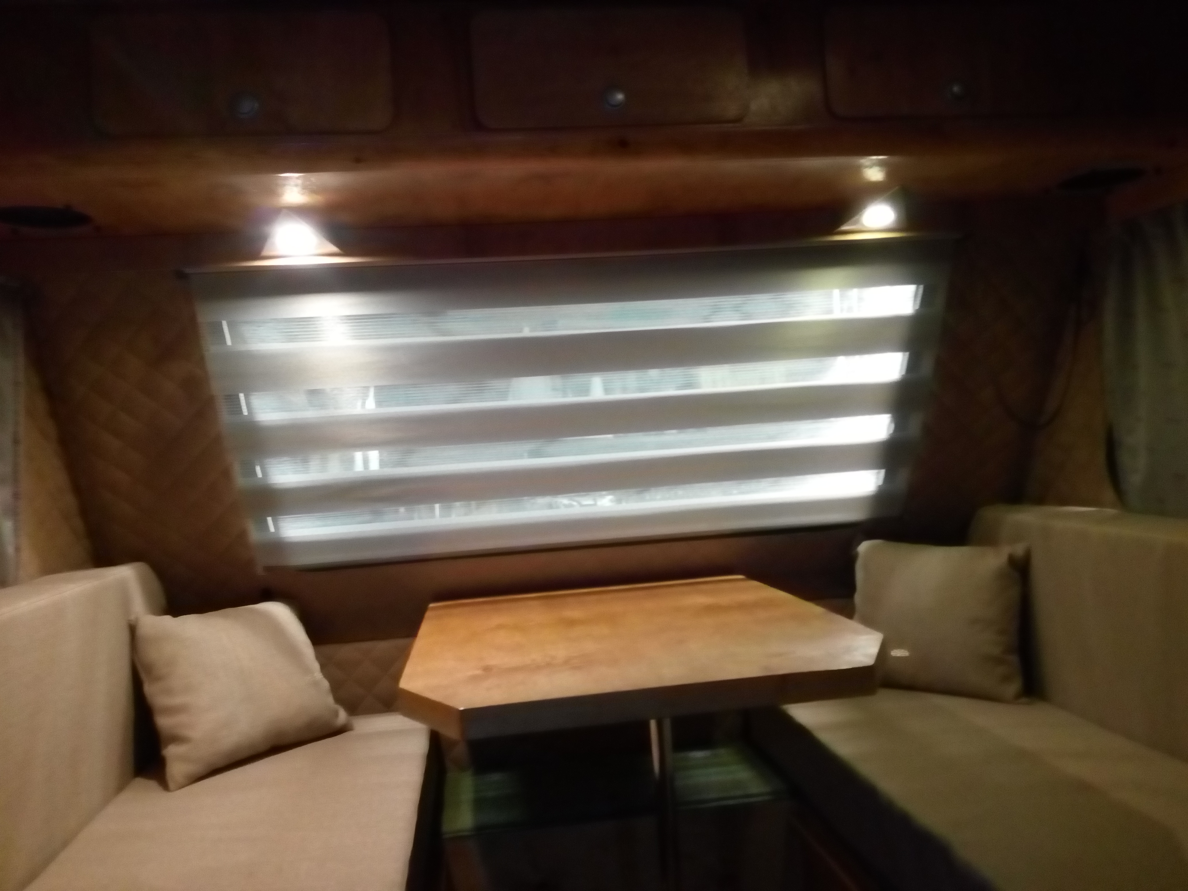

Ja bym zostawił na wierzchu, do tego gustowny dywan kłak na wejściu żeby łapał cały stuff z dworu. Elegancko to będzie się komponowało z sosną, też w oleju.
Tutaj tylko zajawka jak może wyglądać drewniany środek w N126 ;)
https://www.instagram.com/p/CB6BaauBnN5 ... hare_sheet

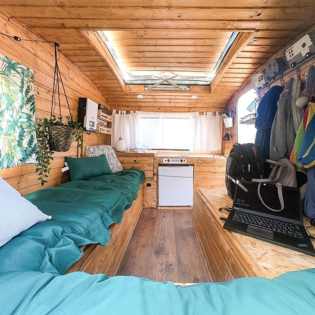

Re: N126B '78 - projekt budżet
Postautor: TomekN126N » czwartek, 2 lip 2020, 22:02
Drewniany środek fajny by był w całej przyczepie, tylko jak to zrobić, żeby nie ważyło tony? Osobiście ładne drewno bardzo mi się podoba.

Żeby nie było dzisiaj wpadła przymiarka podłogi w miarę docelowej
Trochę odcinek tu i tam i będzie dobrze :)

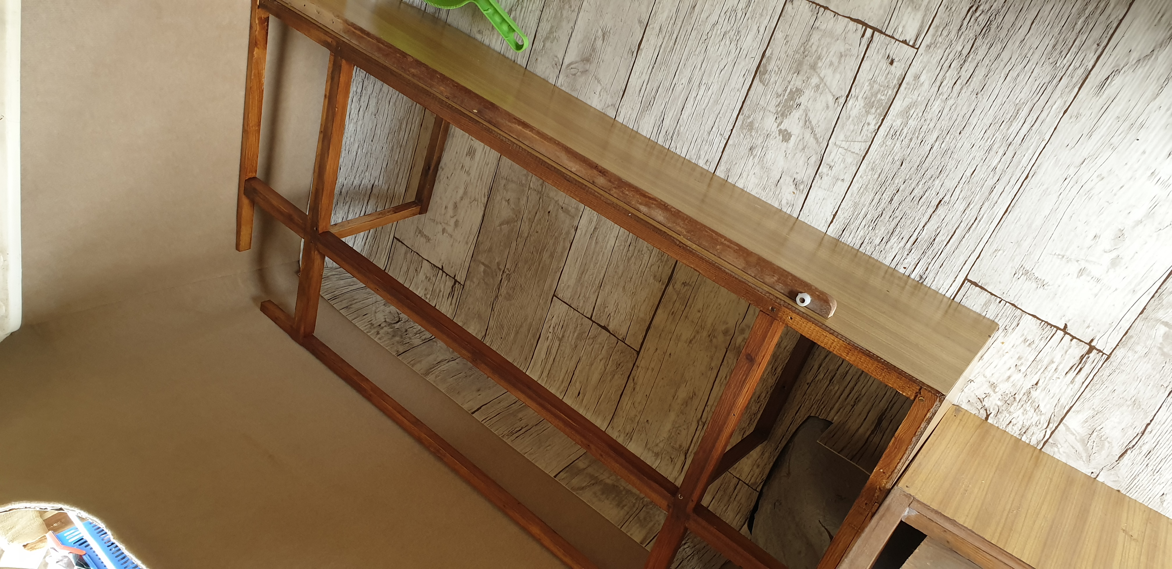

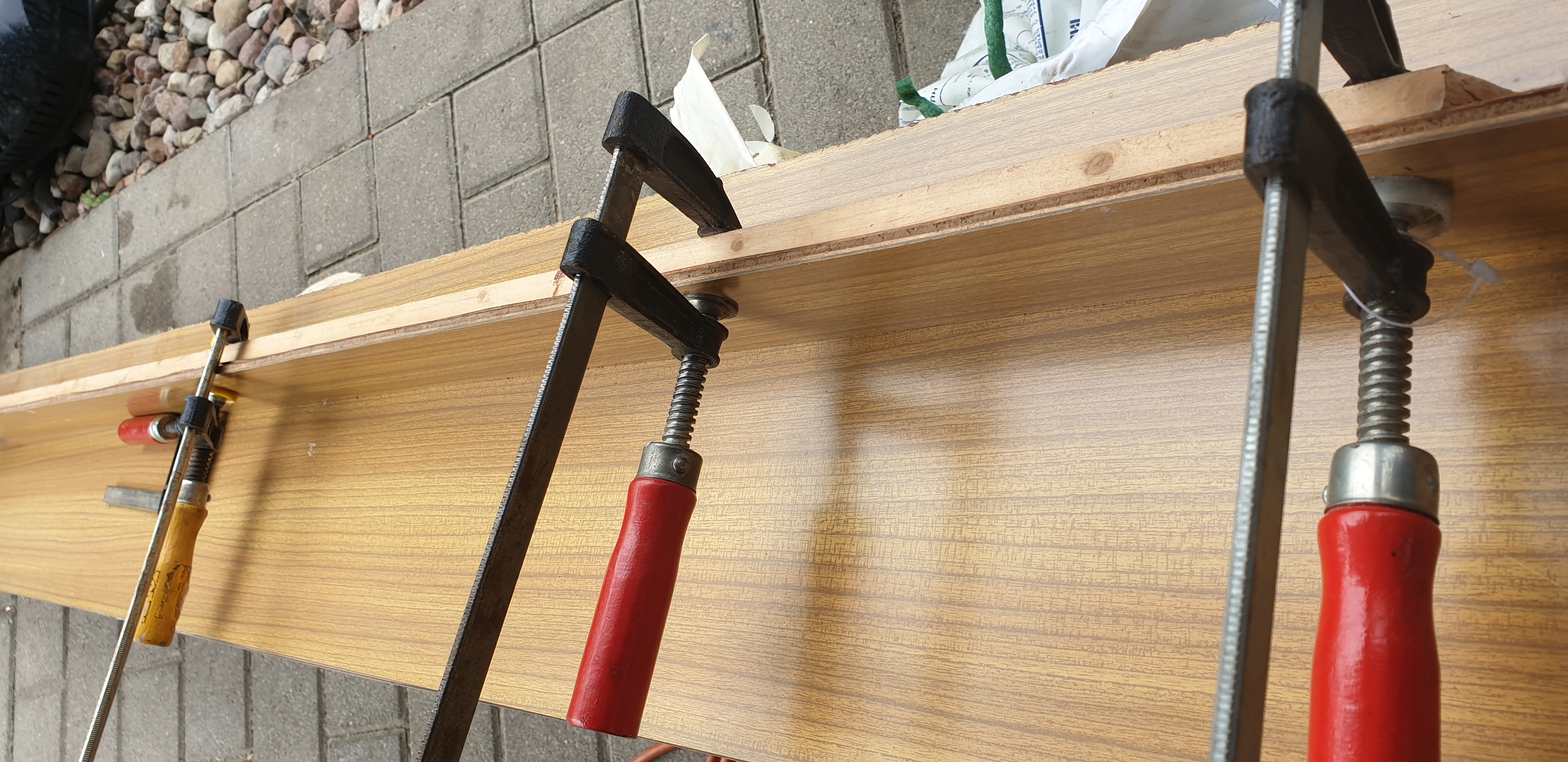

Tymczasem robią się meble.
Wszystkie listewki podejrzane wymienione.
Wszystkie wkręty zmienione na nierdzewne.
Gołe drewno zabezpieczone V33.
Teraz czas na docinanie nowej sklejki na siedziska :)

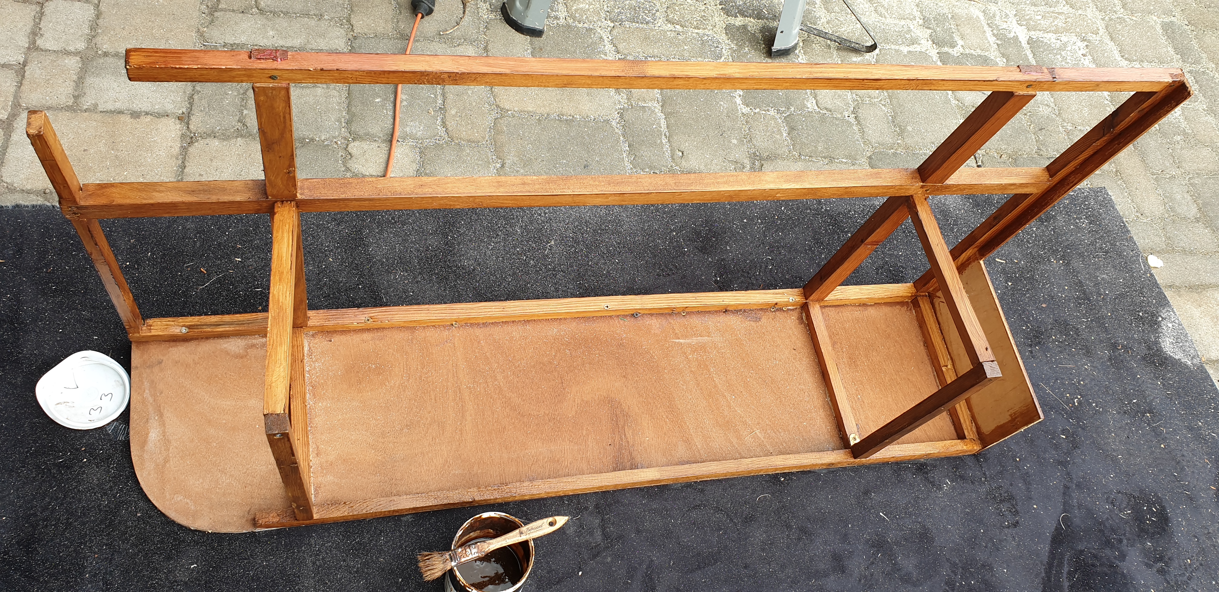

Postautor: Chaoz » środa, 8 lip 2020, 15:31
Meble się impregnują
Półki się naprawiają
I paczki idą z gratami :)

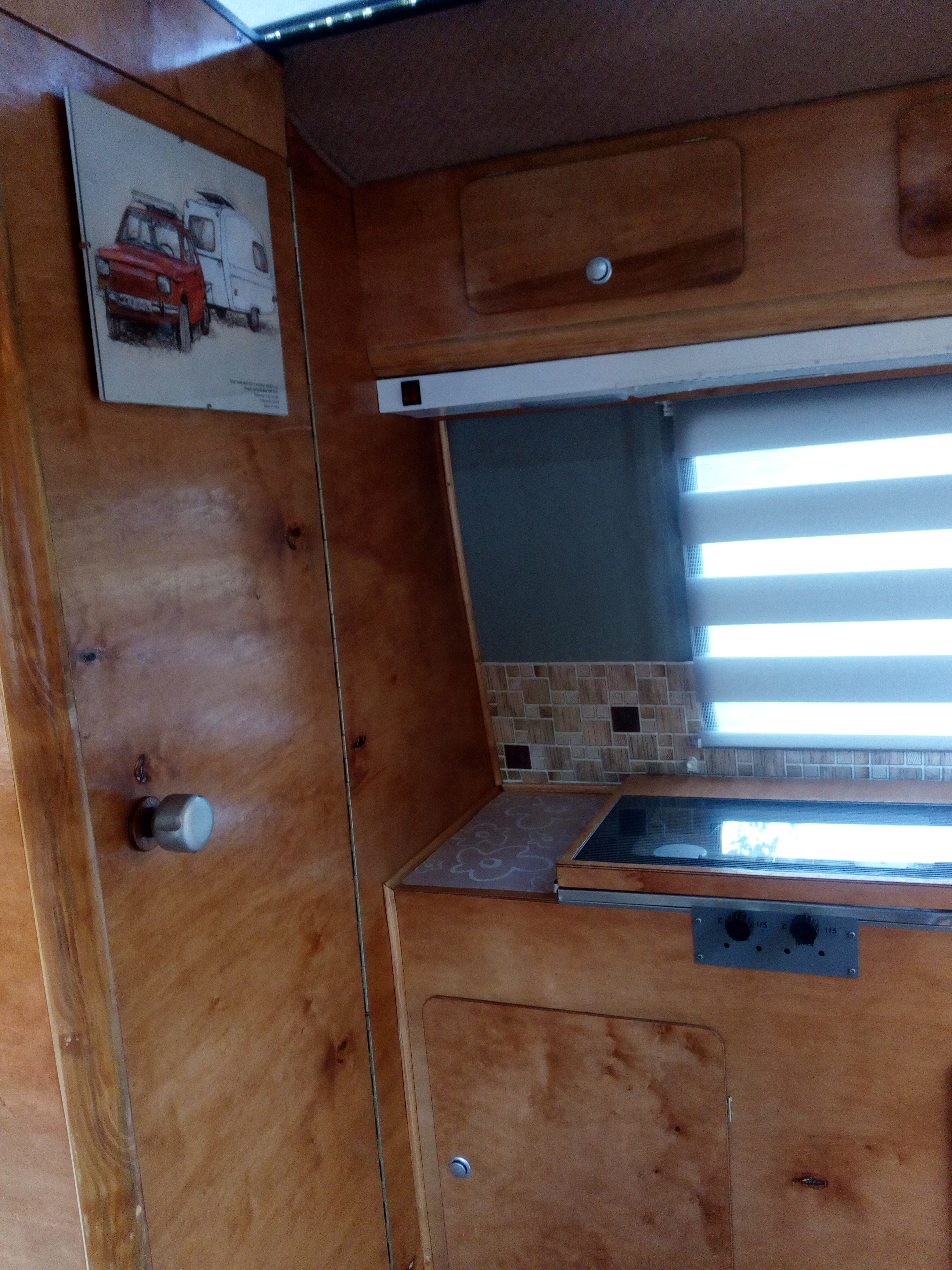

mintpanda
Posty: 9
Rejestracja: środa, 13 maja 2020, 17:39
Lokalizacja: Piła, Wielkopolska
Postautor: mintpanda » wtorek, 21 lip 2020, 08:16
TomekN126N pisze:Drewniany środek fajny by był w całej przyczepie, tylko jak to zrobić, żeby nie ważyło tony? Osobiście ładne drewno bardzo mi się podoba.
Ostatnio mi takie wnętrze mignęlo:
Posty: 4291
Postautor: tomcat » wtorek, 21 lip 2020, 08:40
Jeśli to drewno, a nie jakaś plastikowa imitacja to swoje waży :?
Być może jest to przyczepa stacjonująca na działce i wówczas nie ma problemu.
