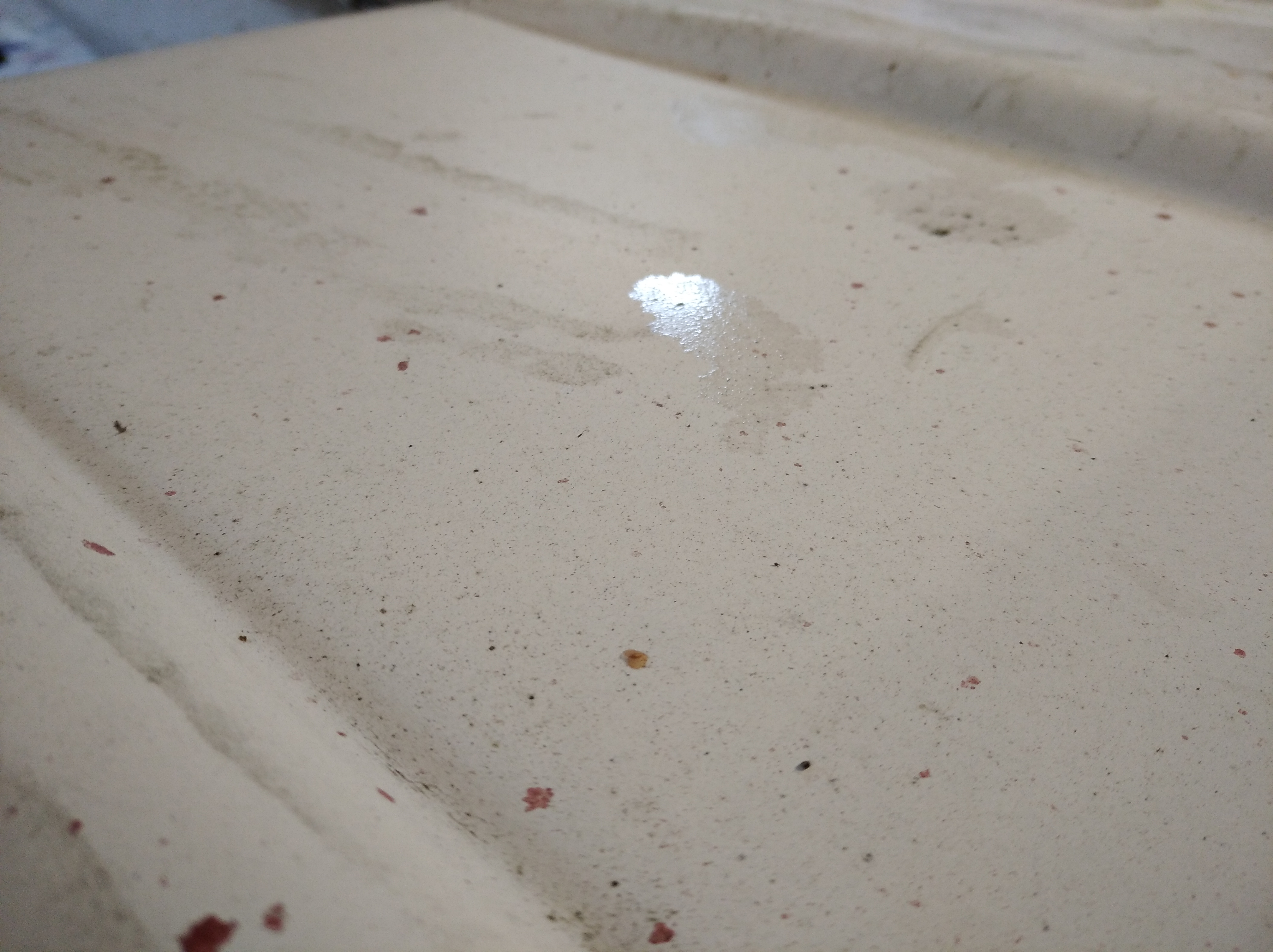

Dziś najbrudniejsza robota ogarnięta.

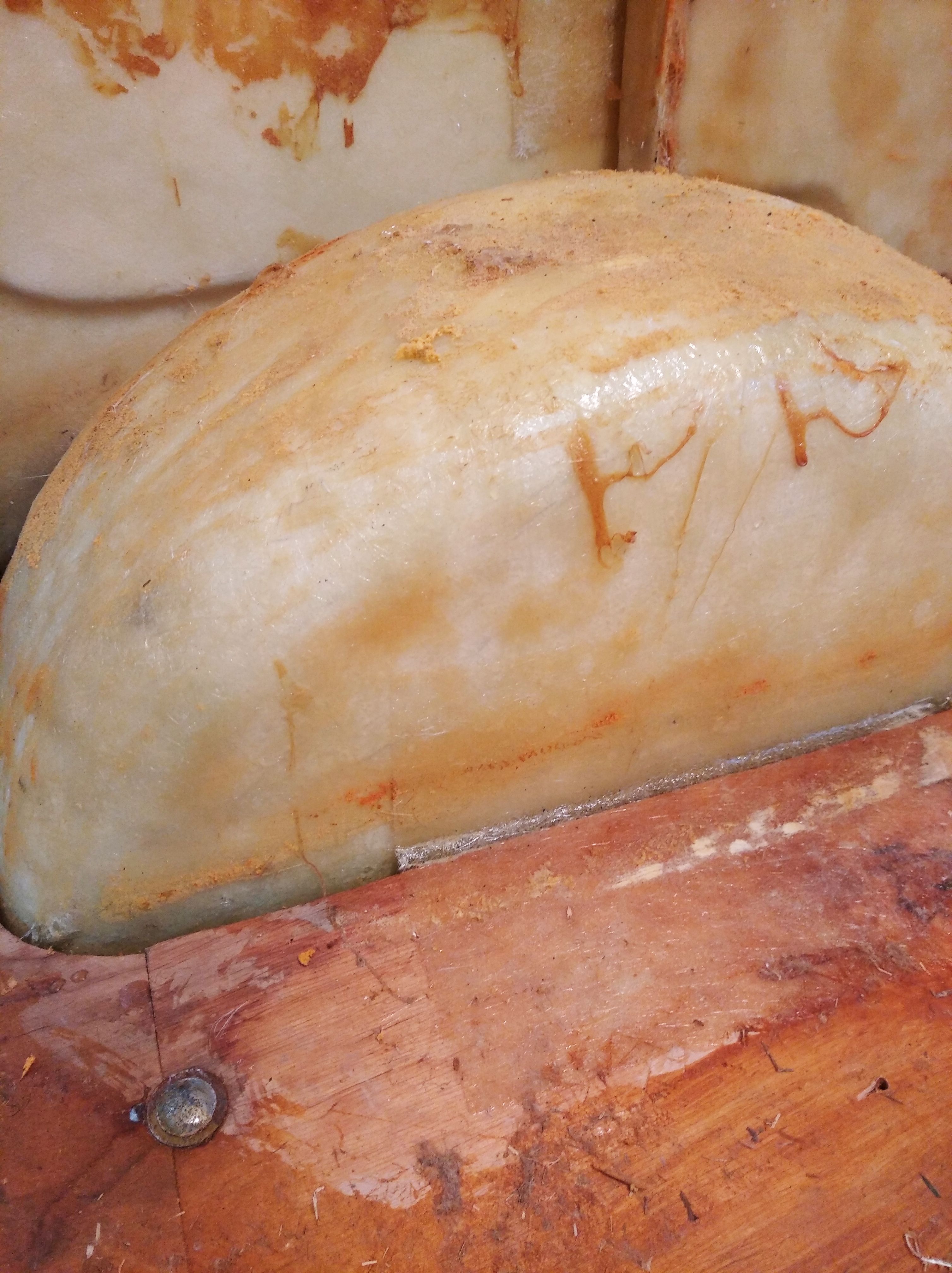

Ściany wyczyszczone z gąbki i luźnego kleju, przednia rama okna wymieniona, zeskrobany i wyczyszczony cały butyl oraz silikon spod uszczelek. Tak...silikon.
O ile mam 100% pewność, że nikt tutaj nie dłubał przed nami to coraz więcej ciekawostek dostrzegam w modelu z 91 roku.

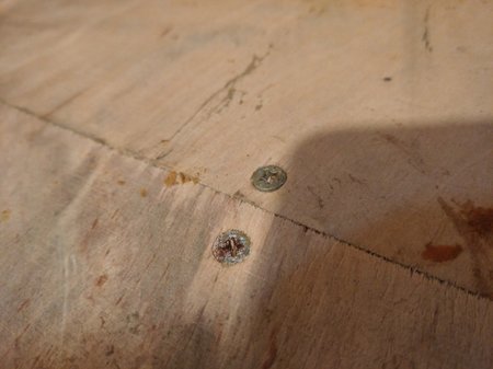

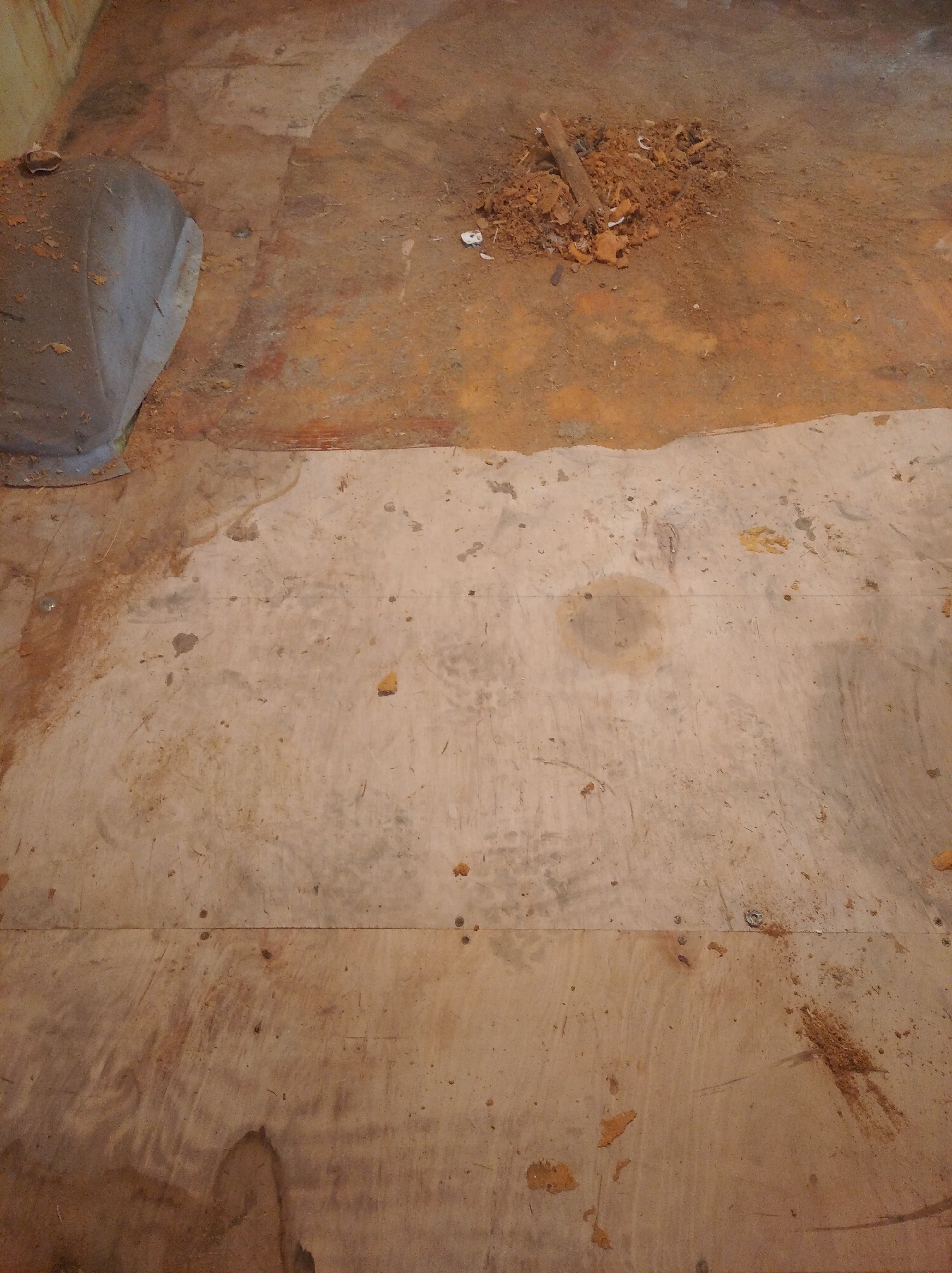

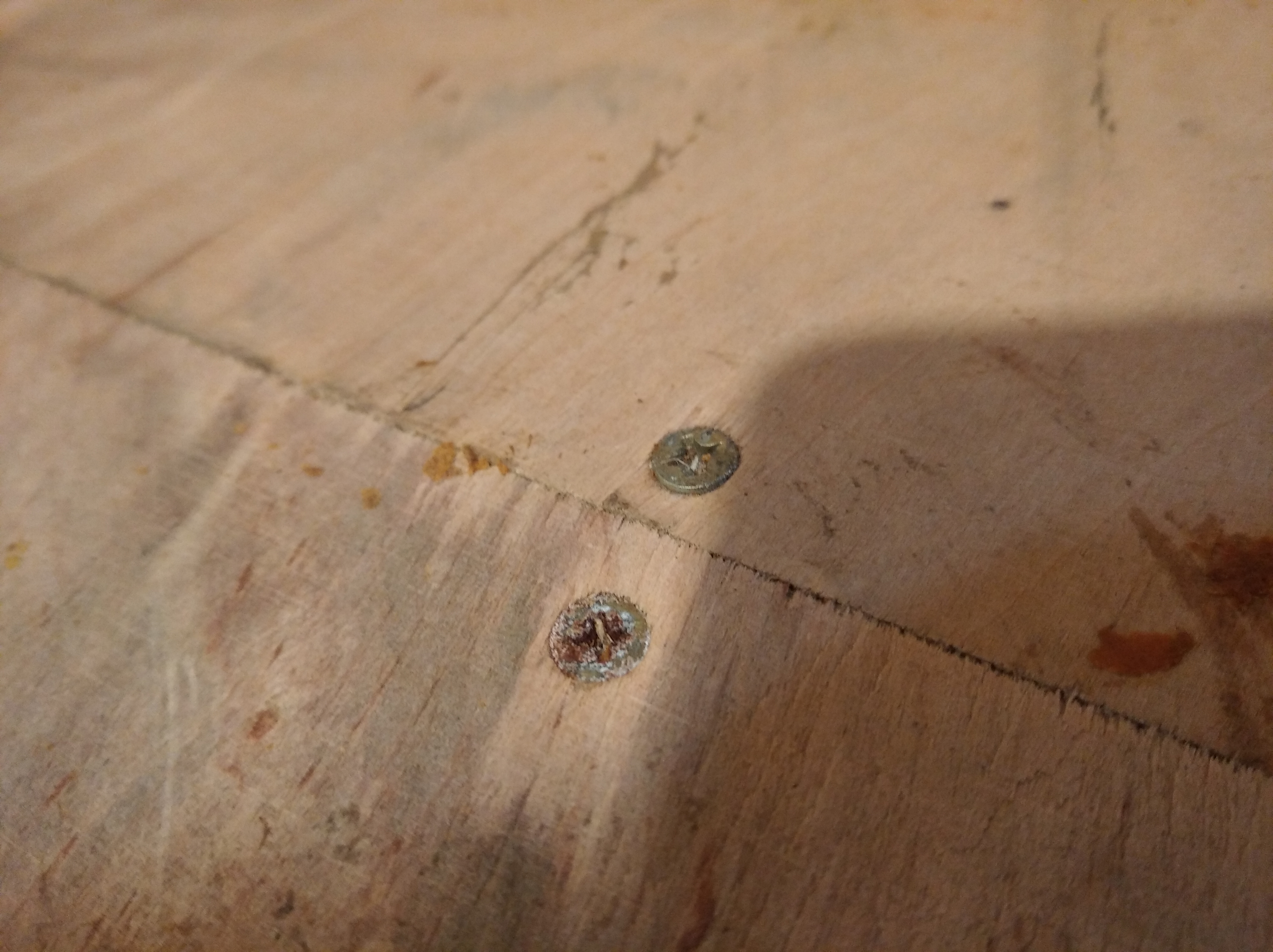

Ot choćby podłoga łączona metodą z małym kawałkiem na tyle oraz wkręty na krzyżak :shock:
Silikon pod uszczelkami i każdą lampą, odblaskiem, kratką też wydaje się być fabryczny.
Swoją drogą zerknijcie na stan nadkoli. Jakby wczoraj opuściły fabrykę. Co ciekawe to pierwsza zapiekanka z laminowaną podłogą do ścian jaką robimy.
Skarbów w zakamarkach nie ma końca... ;-)

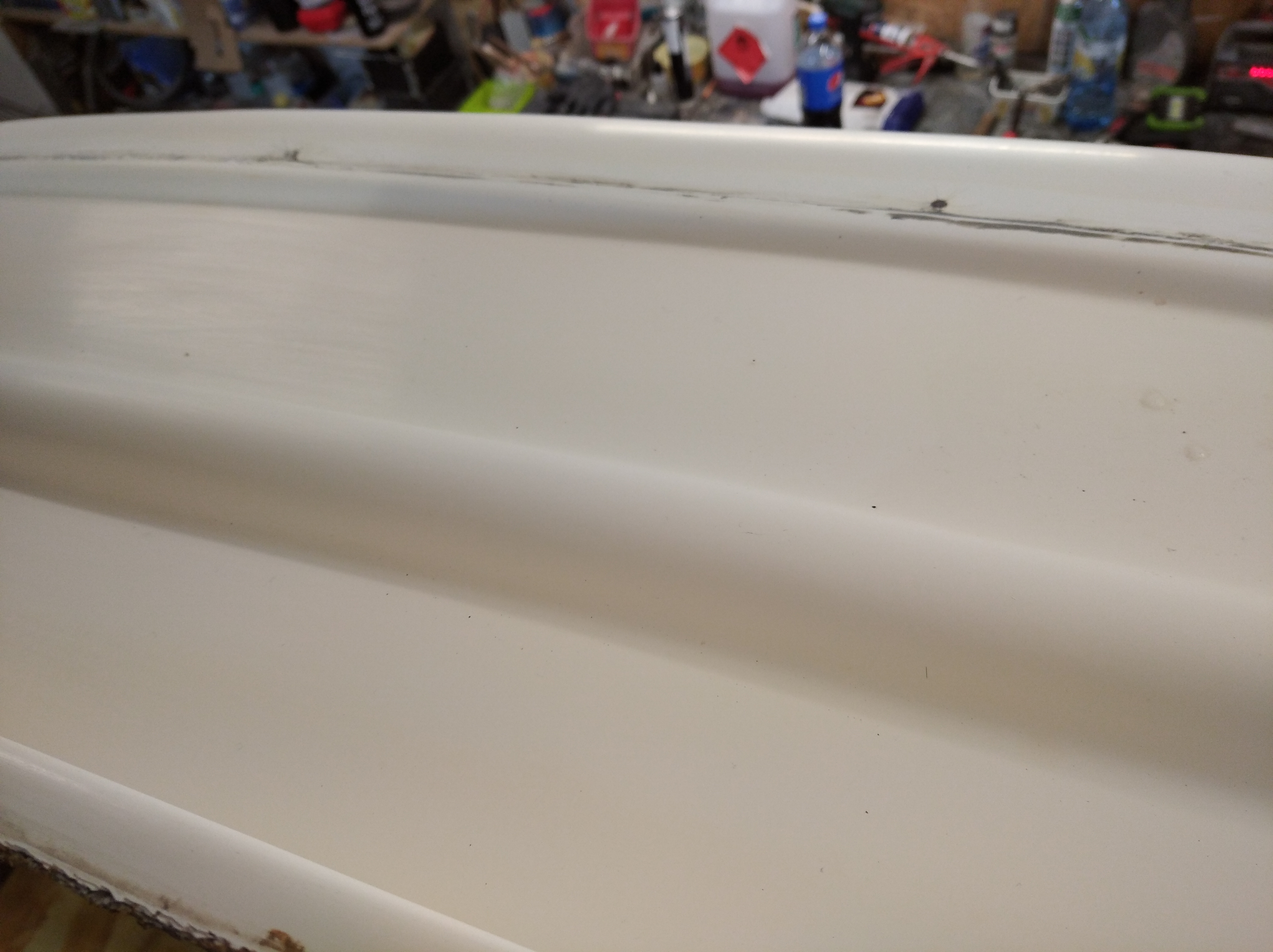

Nieustannie też zachwycamy się stanem laminatu.

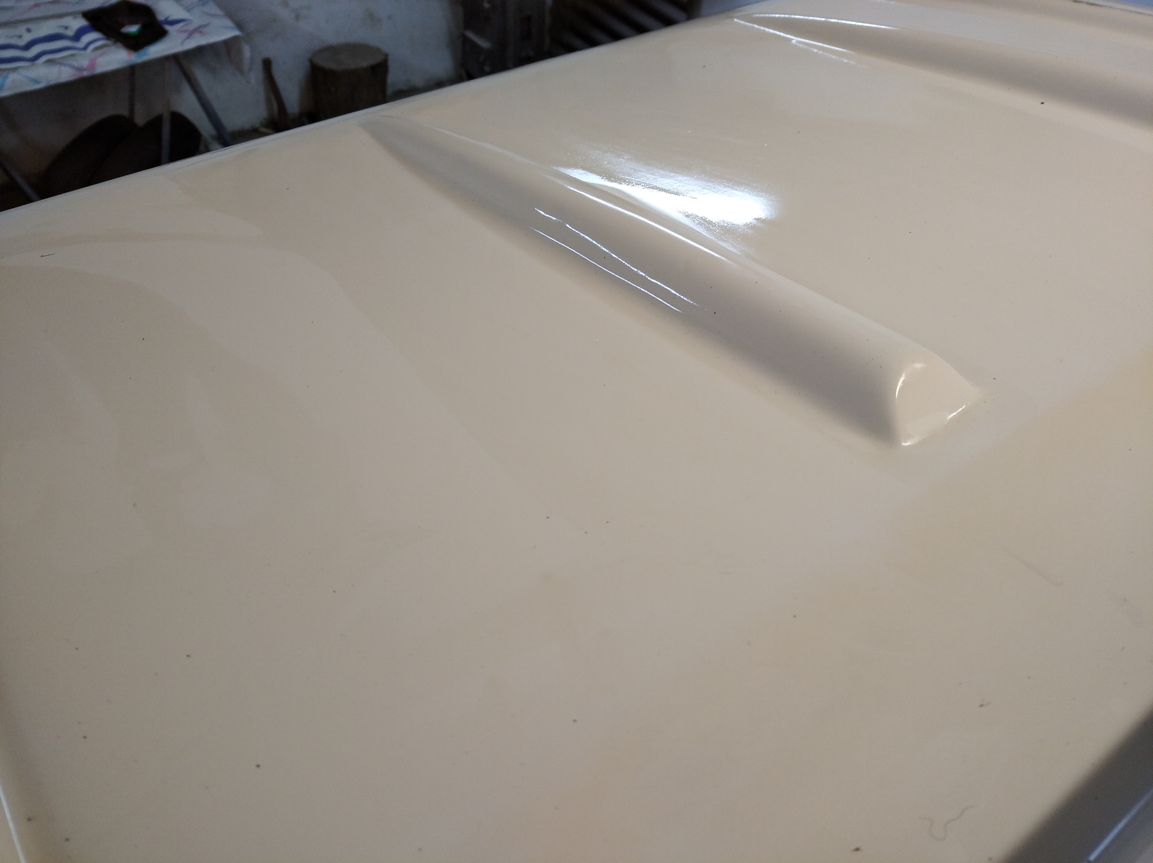

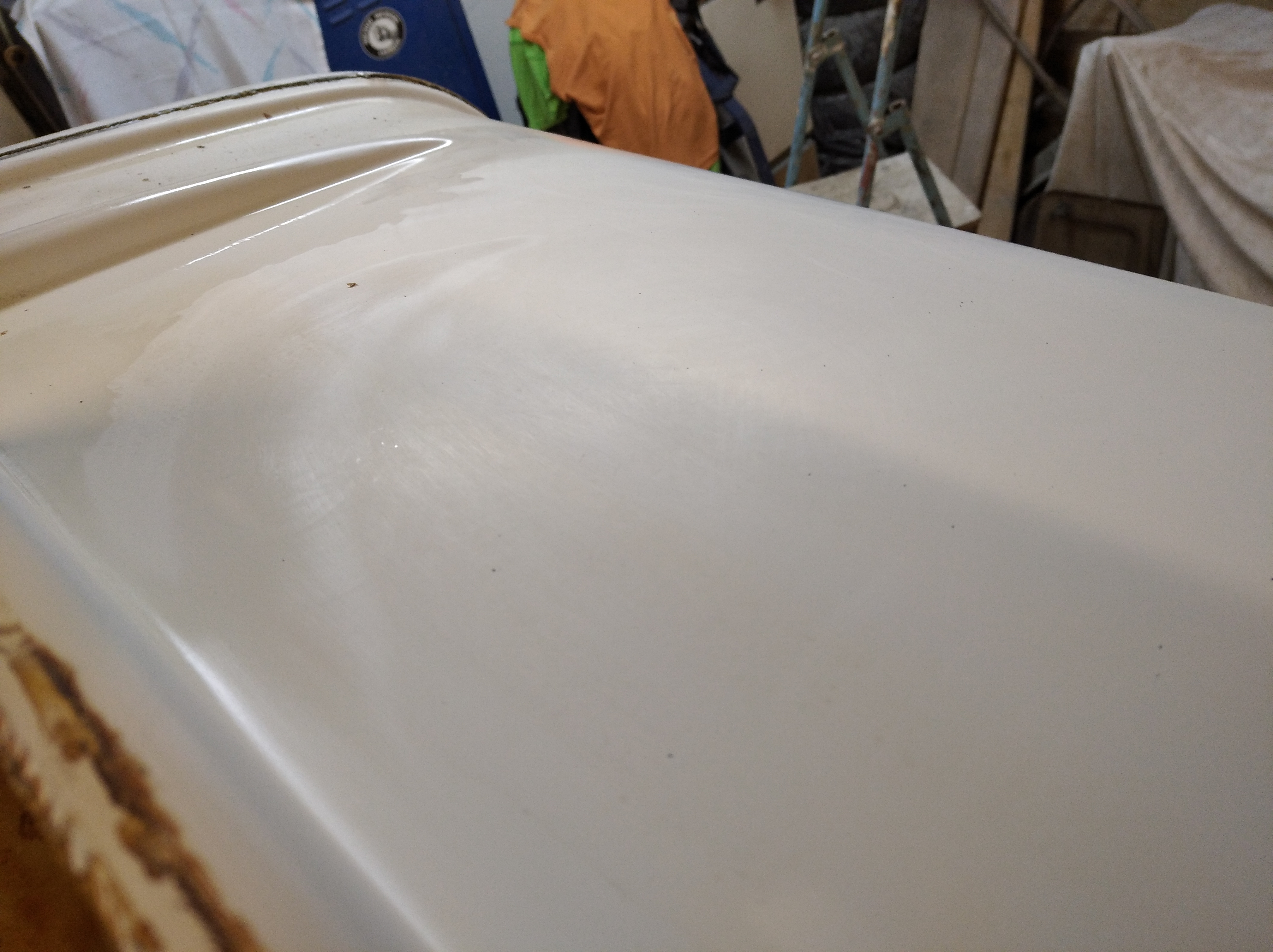

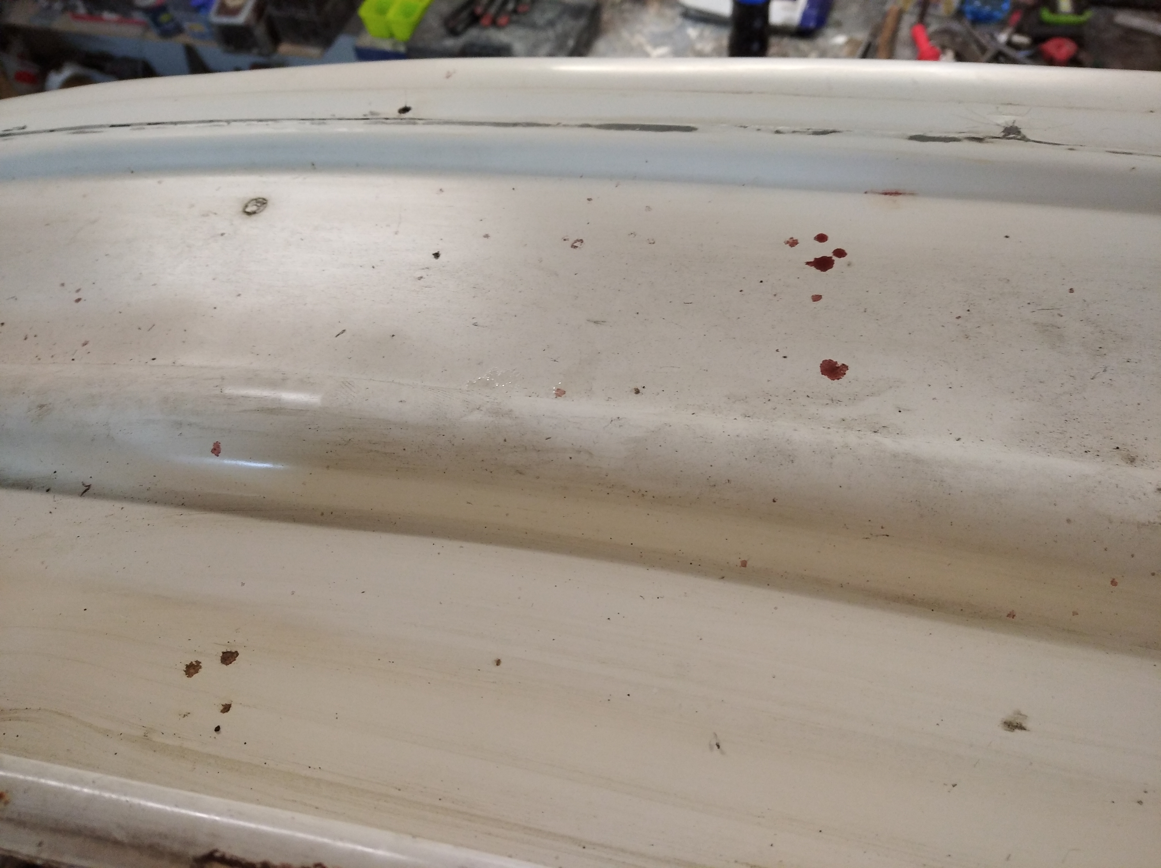

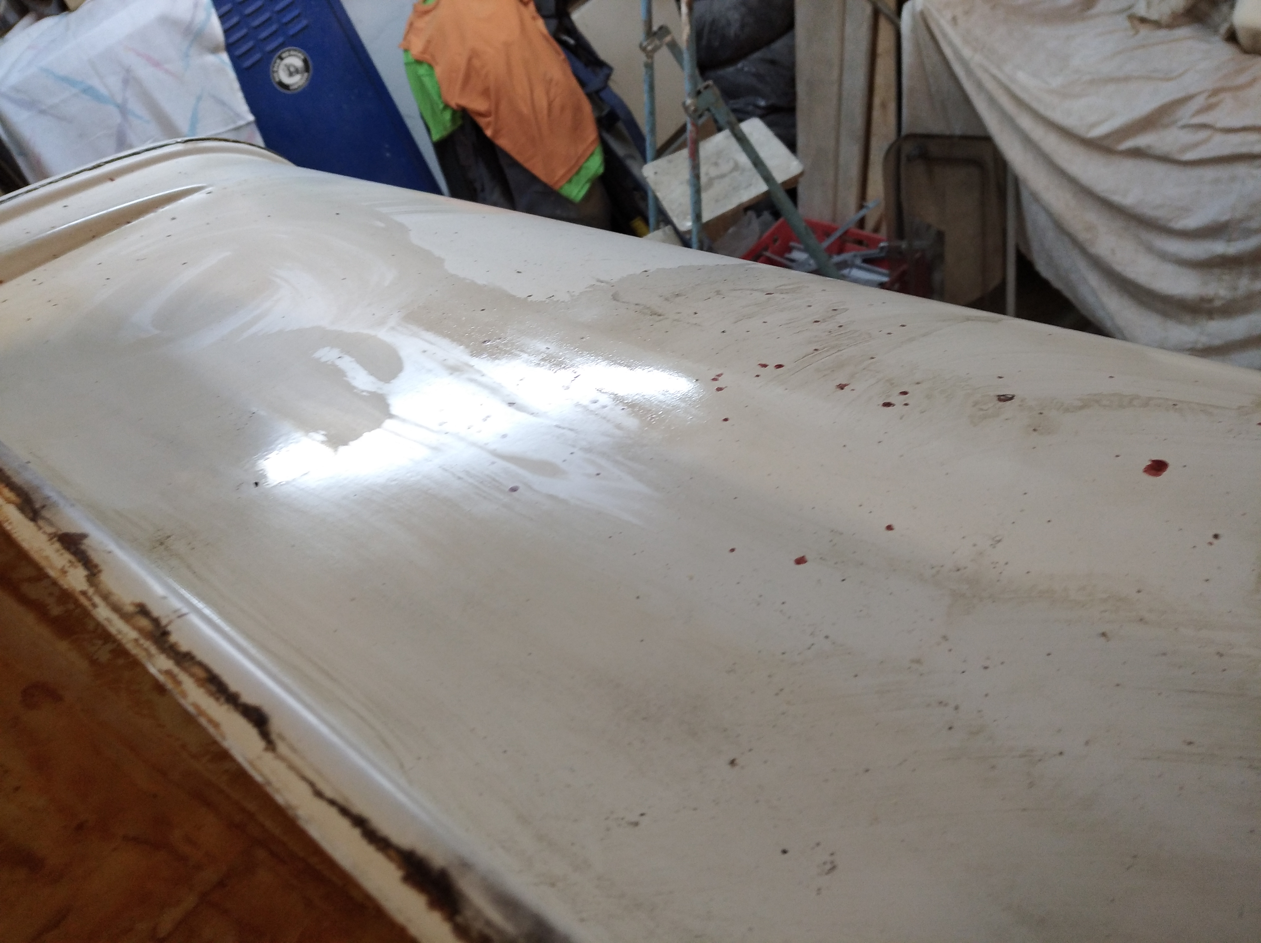

Niestety jakiś baran :evil: (poprzedni właściciel) malował wiatę pod którą stała przyczepa i cała jest w brązowych kropkach.
Ale nie ma rzeczy nie do zrobienia 8-) ...
Póki co przejechane "pieńćsetką" na mokro, potem 1500, 2000 i polerka mechaniczna.
Powinna być fabryka ;-)

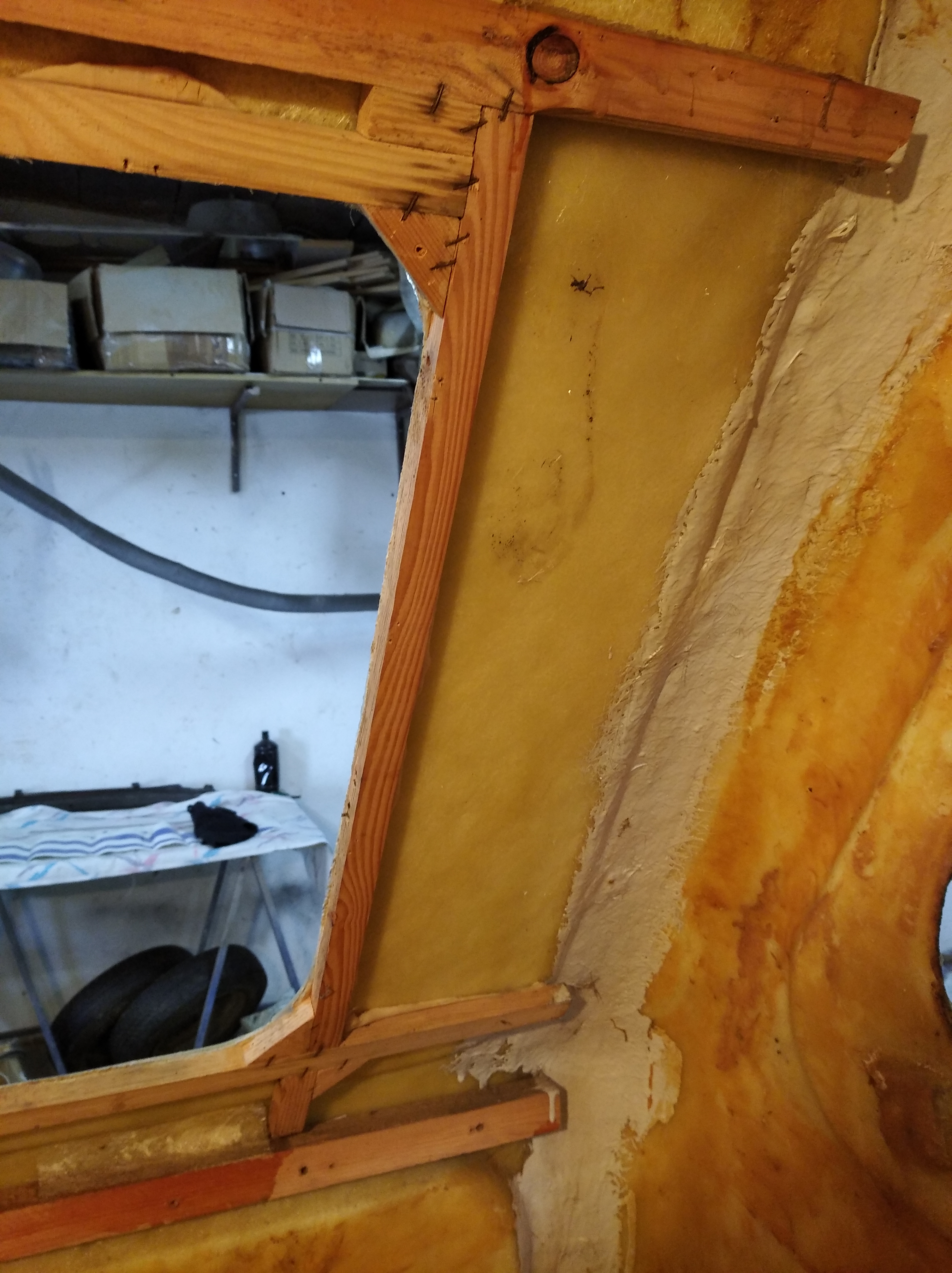

To masz zagadkę mądralo :mrgreen:

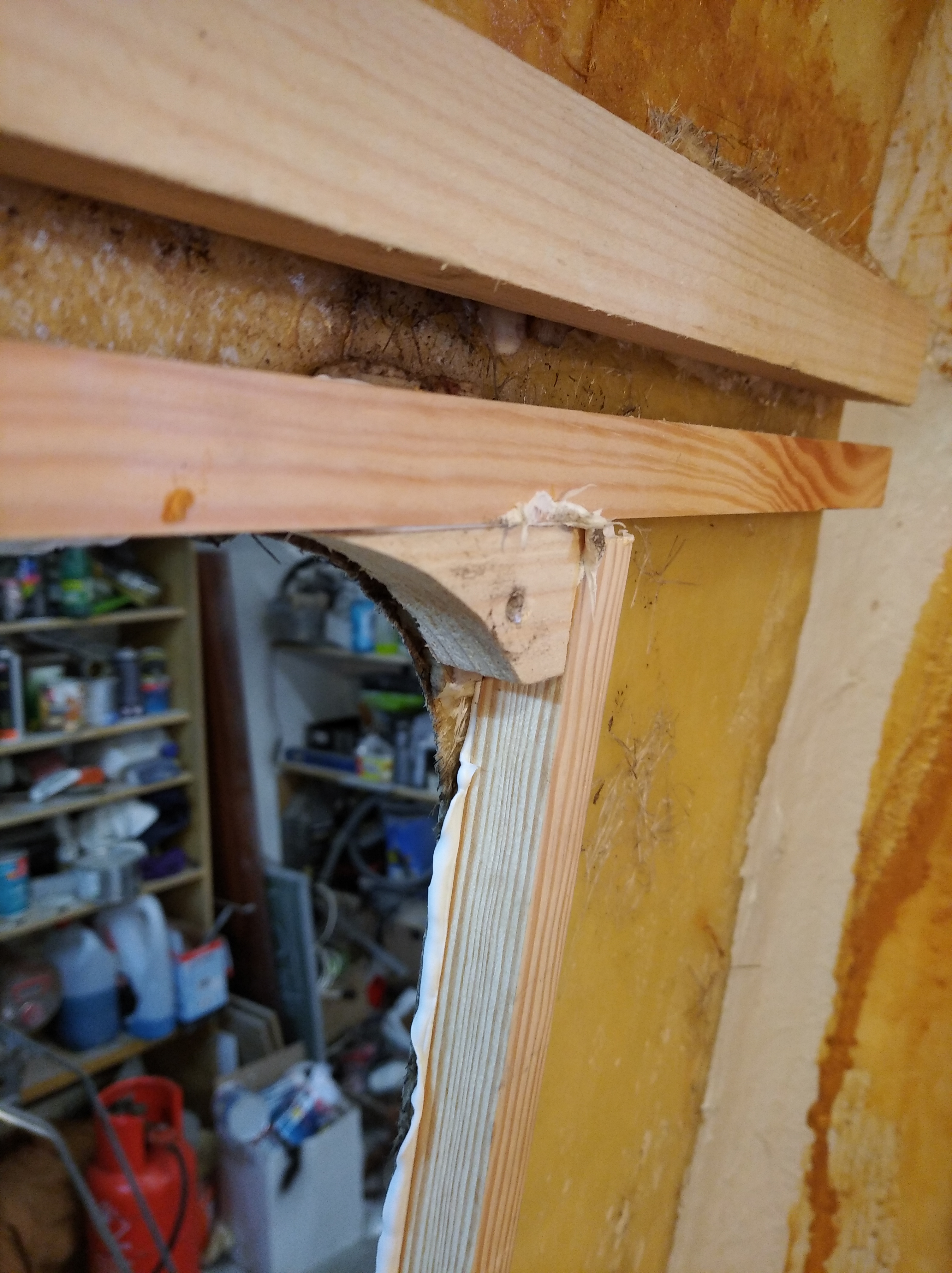

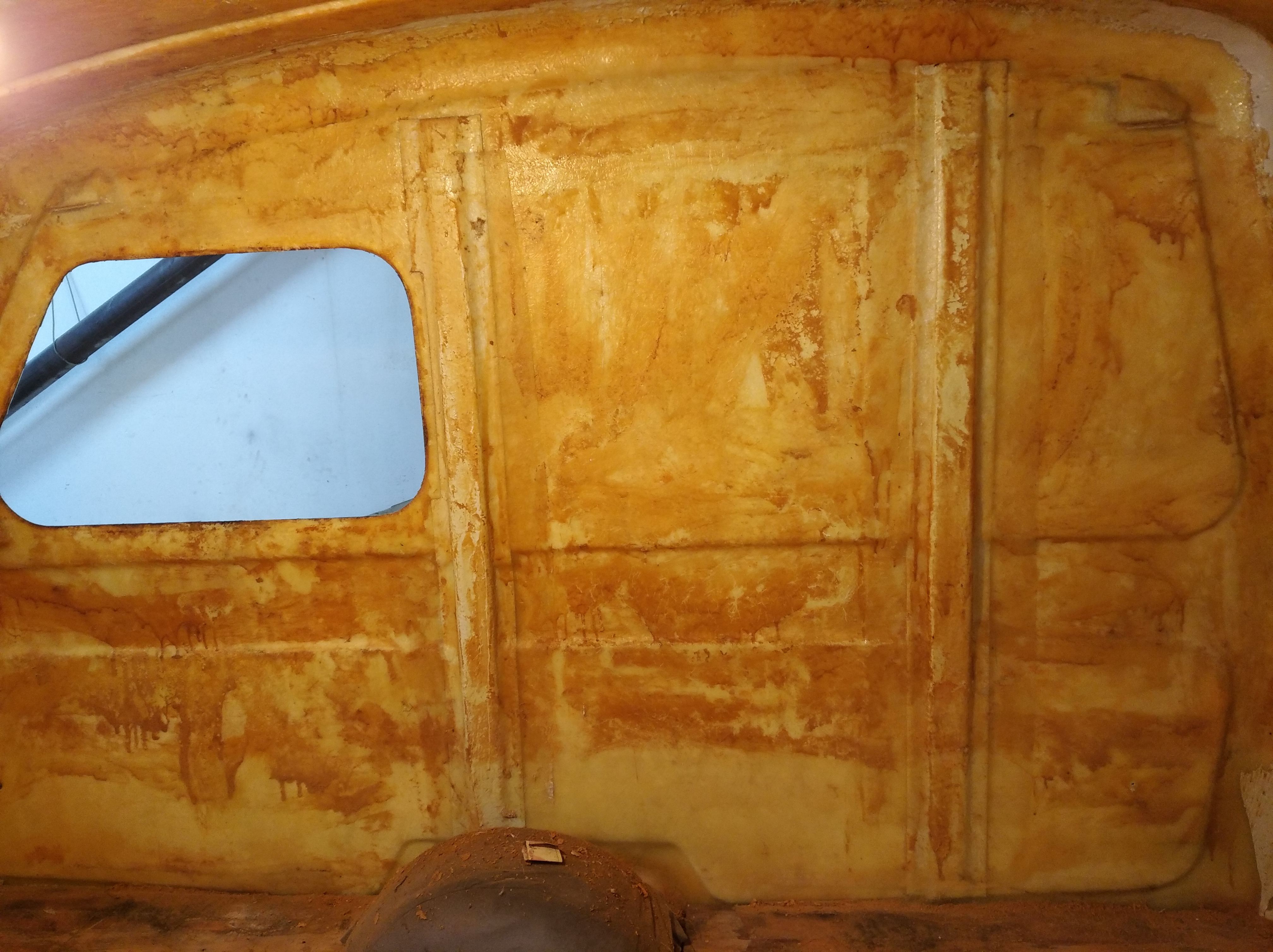

Pytanie: na załączonej ilustracji widnieją dwie pionowe listwy, wyjaśnij krótko po co one tam są :D .

Re: Majówka Moniczki :-) czyli n126e by MCR
Postautor: ruciak76 » środa, 19 lut 2020, 18:06
A ja wiem....
Marcin (Murano) - sprzedać :?: :?:
Czy niech pomyśli :lol:

Postautor: Murano » środa, 19 lut 2020, 18:28
ruciak76 pisze:A ja wiem....
Dawaj, bo to dość ciekawe jest o ile masz rację.
Posty: 1709
Postautor: ruciak76 » środa, 19 lut 2020, 18:48
Z tego co się kiedyś dowiedziałem, laminowano te listwy w skorupach przeznaczonych pod układ "D" by do nich można było przytwierdzić szafkę kuchenną do ściany, jednak nie wszystkie te skorupy były później do tego układu wykorzystywane stąd listwy często można spotkać w układzie "E".
Listwy mają jeszcze tą zaletę że trochę usztywniają tą giętką ścianę, u mnie w zapiekance niestety ich nie miałem a dowiedziałem się o nich dopiero po jej remoncie :cry:
Postautor: Murano » środa, 19 lut 2020, 18:49
BINGO!

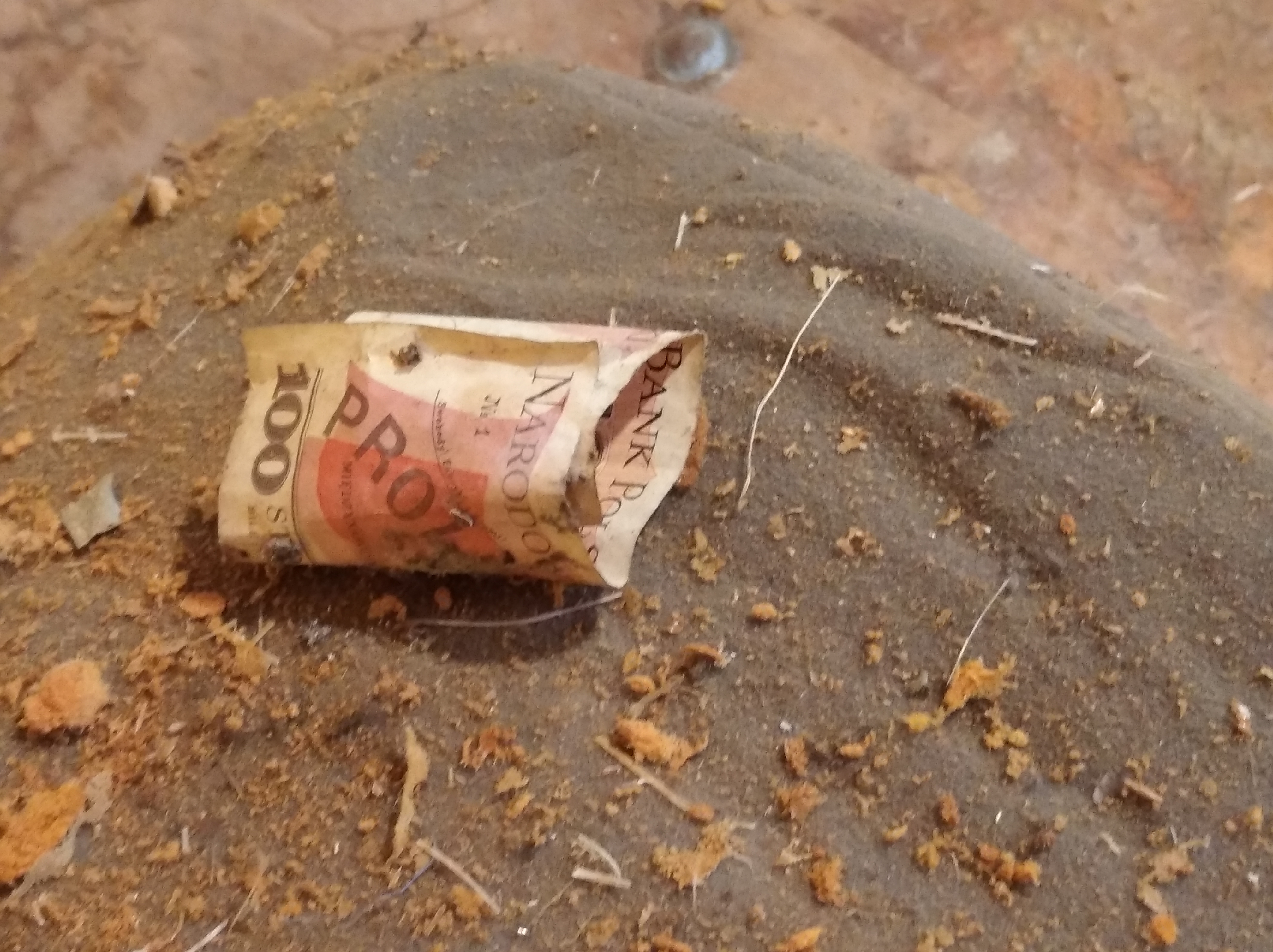

Postautor: Fiacior75 » czwartek, 20 lut 2020, 07:37
Ja jeszcze przy niej nic nie zrobiłem, a też znalazłem stówę... :lol:
