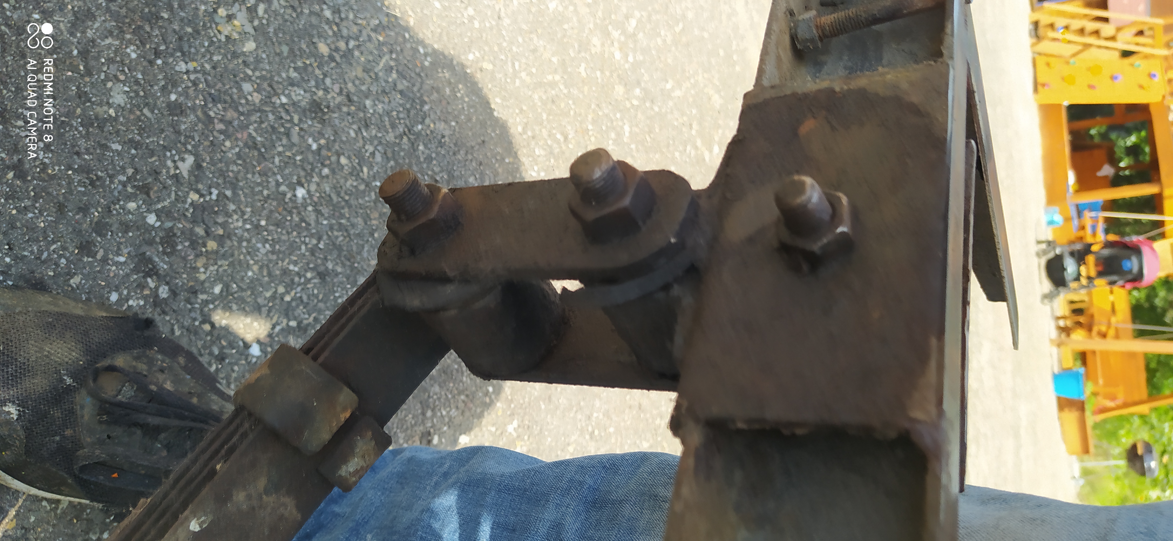

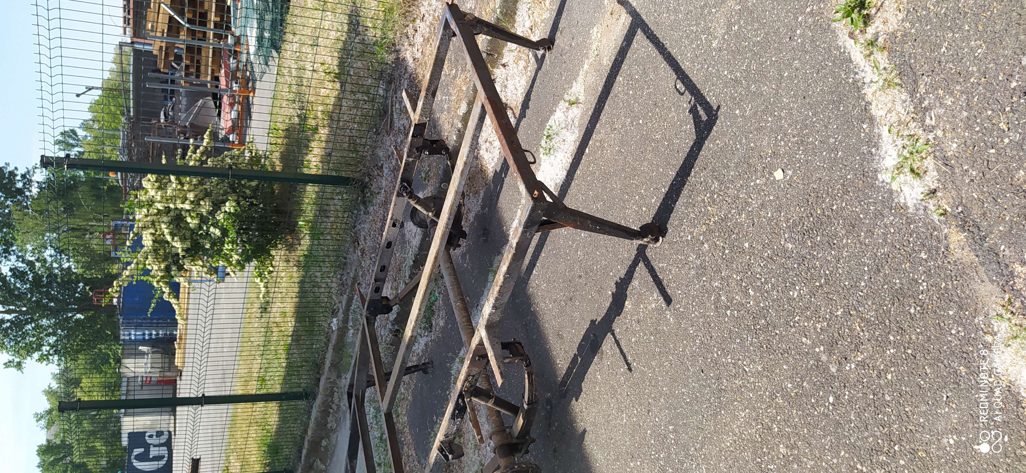

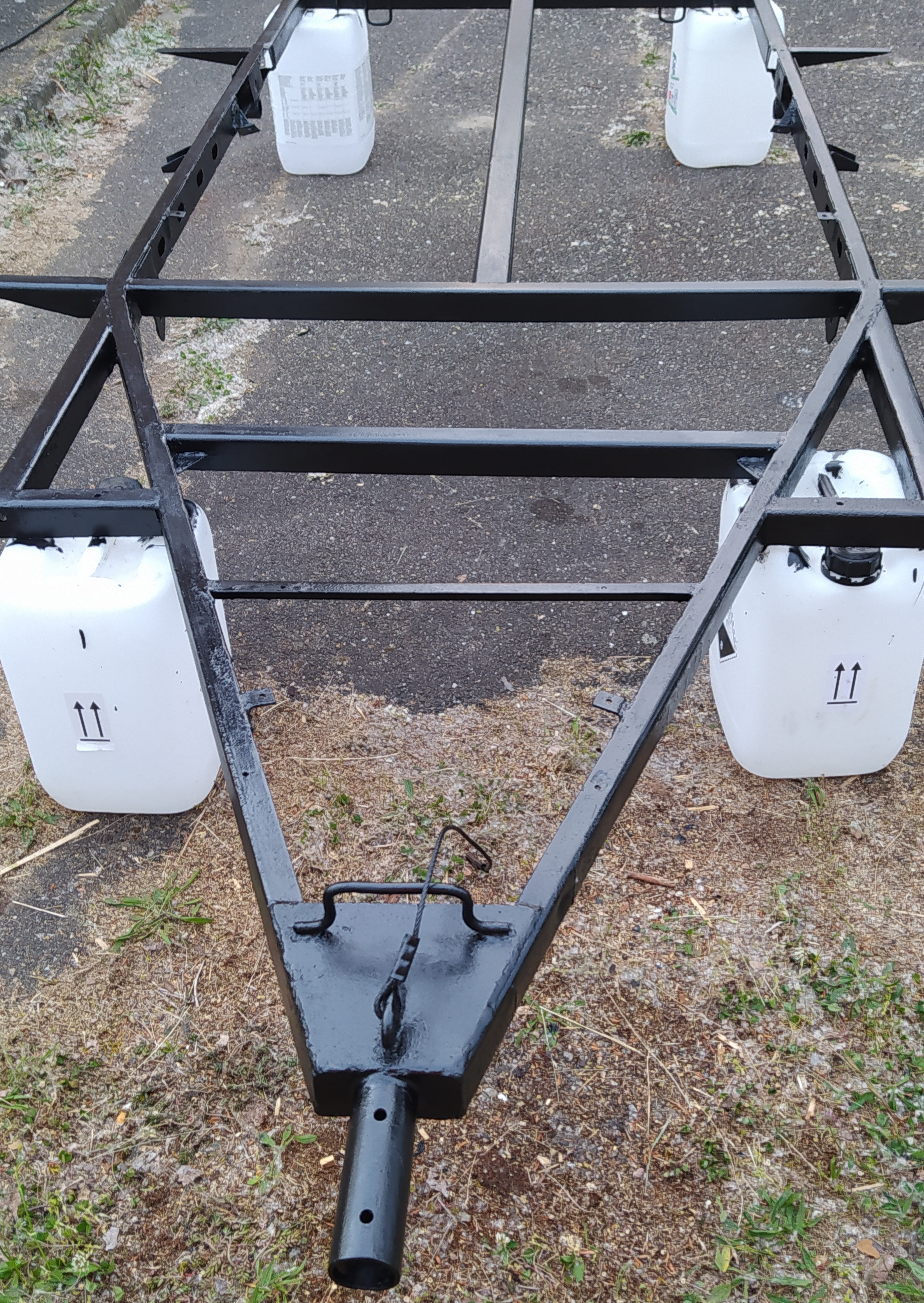

A więc tak po długiej przerwie i rekowalestencji ( przy ostatnim dniu wolnym z powodu narodzin syna urypalem  dwa palce
   na szczęście brakło 0.4 cm do całkowitej utraty   no w końcu stolarz a rutyna gubi ) czas był żeby zająć się cepka , rama wyczyszczona dość mocno diaksem i szczatą , pospawana i wymalowana specyfikiem na rdze i farbą okrętowa żeby wyrazie czego nie gniła. Bolce trzymające nogi ( nie mówię o szpilkach które rozkręca się i skręca żeby opuścić nogi ) musiały zostać potraktowane kątówką ponieważ nie było szans żeby je wybić ( nie mam do tej pory zielonego pojęcia co się tam odrypalo w nich mimo wyciągnięcia wszystkich zabezpieczeń )   Na pewno do wymiany mam ogumienie (gumy resorów i amorów ) narazie amortyzatory zostają w przyszłości będzie wymiana jeśli te nie zdadzą egzaminu. Na dniach biorę się za wyczyszczenie ośi. łożyska są dość w dobrym stanie więc w tym momencie nie planuje wymiany, wpuszczę smar do maszyn o wysokiej  eksploatacji
 na szczęście brakło 0.4 cm do całkowitej utraty   no w końcu stolarz a rutyna gubi ) czas był żeby zająć się cepka , rama wyczyszczona dość mocno diaksem i szczatą , pospawana i wymalowana specyfikiem na rdze i farbą okrętowa żeby wyrazie czego nie gniła. Bolce trzymające nogi ( nie mówię o szpilkach które rozkręca się i skręca żeby opuścić nogi ) musiały zostać potraktowane kątówką ponieważ nie było szans żeby je wybić ( nie mam do tej pory zielonego pojęcia co się tam odrypalo w nich mimo wyciągnięcia wszystkich zabezpieczeń )   Na pewno do wymiany mam ogumienie (gumy resorów i amorów ) narazie amortyzatory zostają w przyszłości będzie wymiana jeśli te nie zdadzą egzaminu. Na dniach biorę się za wyczyszczenie ośi. łożyska są dość w dobrym stanie więc w tym momencie nie planuje wymiany, wpuszczę smar do maszyn o wysokiej  eksploatacji   . ( Jeżeli okaże się po jazdach to na wakacjach w Polsce dla świętego spokoju to zrobię. ) Wydaje mi się że już kiedyś ktoś przy ramię grzebał tak jak i w budzie. Zobaczymy co wyjdzie dalej.
Co do gum mam mały problem i jak ktoś ma jakieś rozwiązanie typu od czego pasują nie licząc żuka to dawajcie znać. Te które teraz były na 100% nie są orginalne bo były z dwóch części(w resorach ) cięte na oko a do tego rozleciały się w palcach .
Ps . Dodał bym więcej zdjęcia ale większość ma za dużą rozdzielczości... Jutro zrobię zdjęcia już z mniejszą więc powinny wejść na stronę .

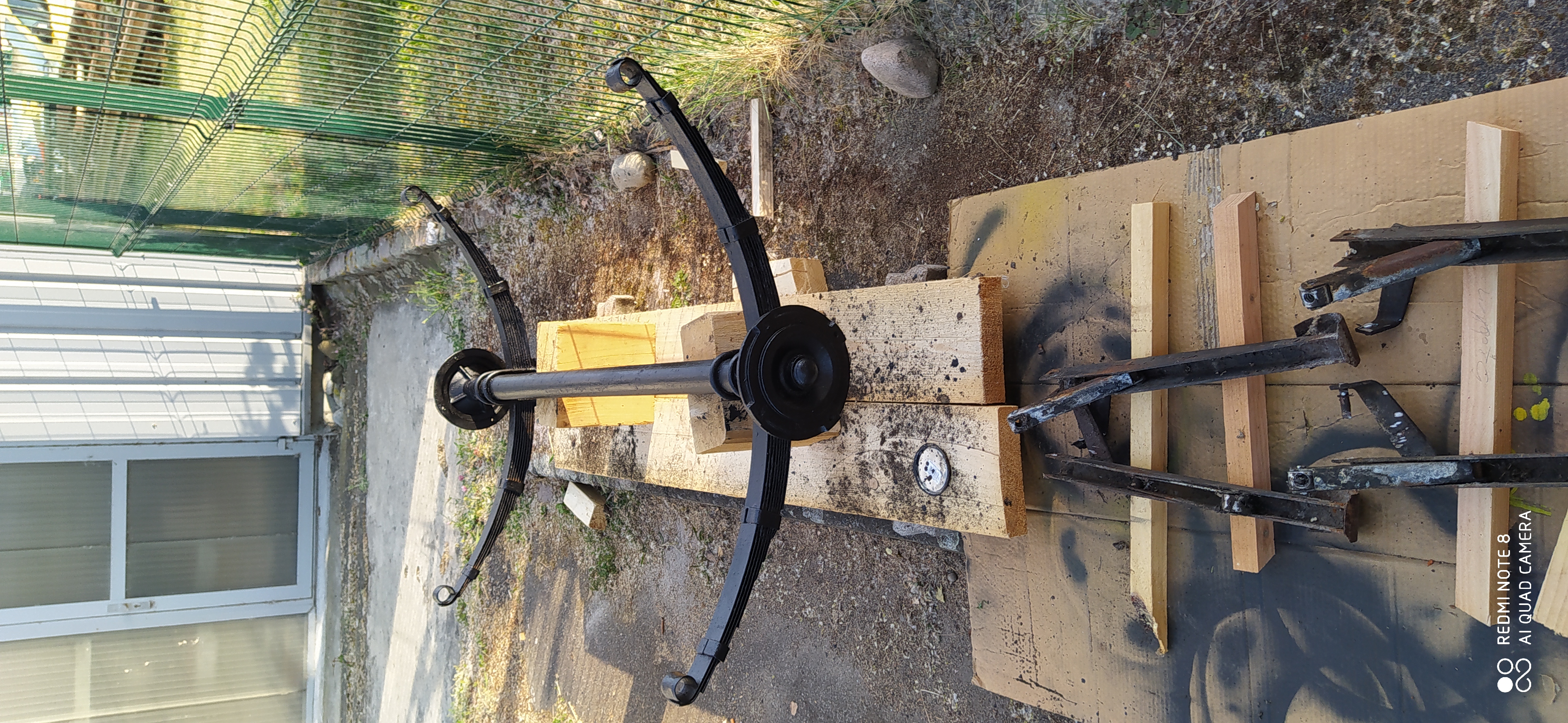

No dziś na 'warsztat" poszła oś wyczyszczona i również wymalowana specyfikę na rdze i farbą okrętowa ;p
Na jutro czekają podpory trzeba powtórzyć jak wyżej czyszczenie i malowanie , a w poniedziałek jak tylko znajdę gumy gdzieś w Colmar ( miasto we Francji ) biorę się za składanie i do przodu . Później najgorsza robota czyli rozwiercenie okuć ( nie ma szans żeby to rozkręcić ) odnowienie i szpachla ( w zapasie 2kg samochodówki i 2 kg z włóknem szklanym, starczy ? Zobaczymy )
Także cdn...
 ) Także cdn...

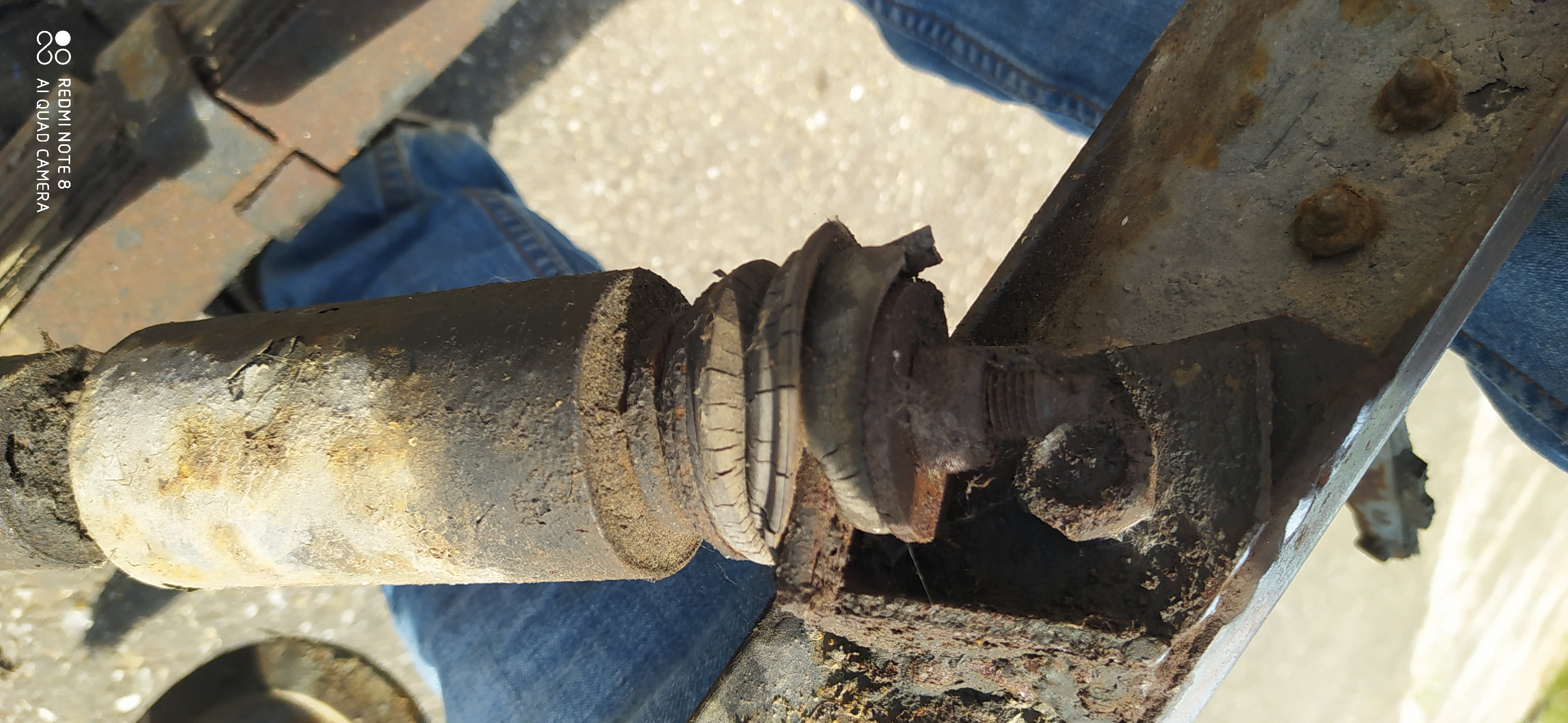

No to tak remont w trakcie , dół zrobiony wymieniłem wszystkie gumy od resorów ( żuk 12 szt. Trzeba było uciąć po 2 cm .) Plus amory od poloneza caro , buda dół
zaszpachlowane ubytki z zewnątrz i dół pociągnięty farba bitumiczna. Ogólnie podwozie tragedia ale wyszedłem z tego. Pogoda nie pozwalał dokończyć szpachlowania budy więc zabrałem się za środek. Polatakem ubytki , prostowanie złamanego dachu wyszło mi w 80% ( nie jest idealnie ale dużo dużo lepiej .) Jako izolacje użyłem steropianu .2 mm X2 i na to wykładzina . Po sprawdzeniu pogody plan na malowanie jest na przyszły tydzień . Do tego czasu atakuje dalej środek (meble,montaż ) zdjęcia postaram się wrzucić później .
Do tej pory poszło 9 kg. Kleju ( steropian i wykładzina ) 1.5kg szpachli z włóknem i kg szpachli wykończeniowej . Na samej budzie mam jeszcze 2 dni szpachlowania j czyszczenia . Malować będę prawdopodobnie kompresorem ( mam mały wydajny 50l) zobaczymy na próbie czy da radę jak nie to wałek .

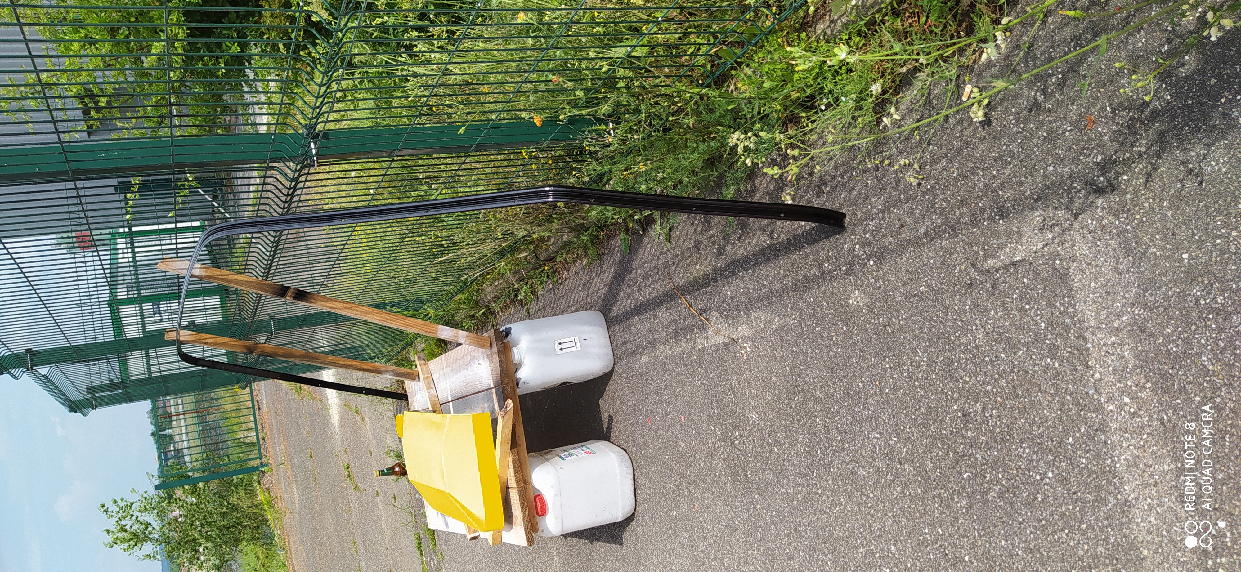

I zdjęcia , mało bo jeszcze nie ma czego. Nie porobiłem zdjęć jak podłoga była cała zielona. Dodał bym więc ale nie mam chcecie na bawienie się w zmniejszanie rozdzielczości zdjęć. Wczoraj zaczelem meble montować  do cepki .

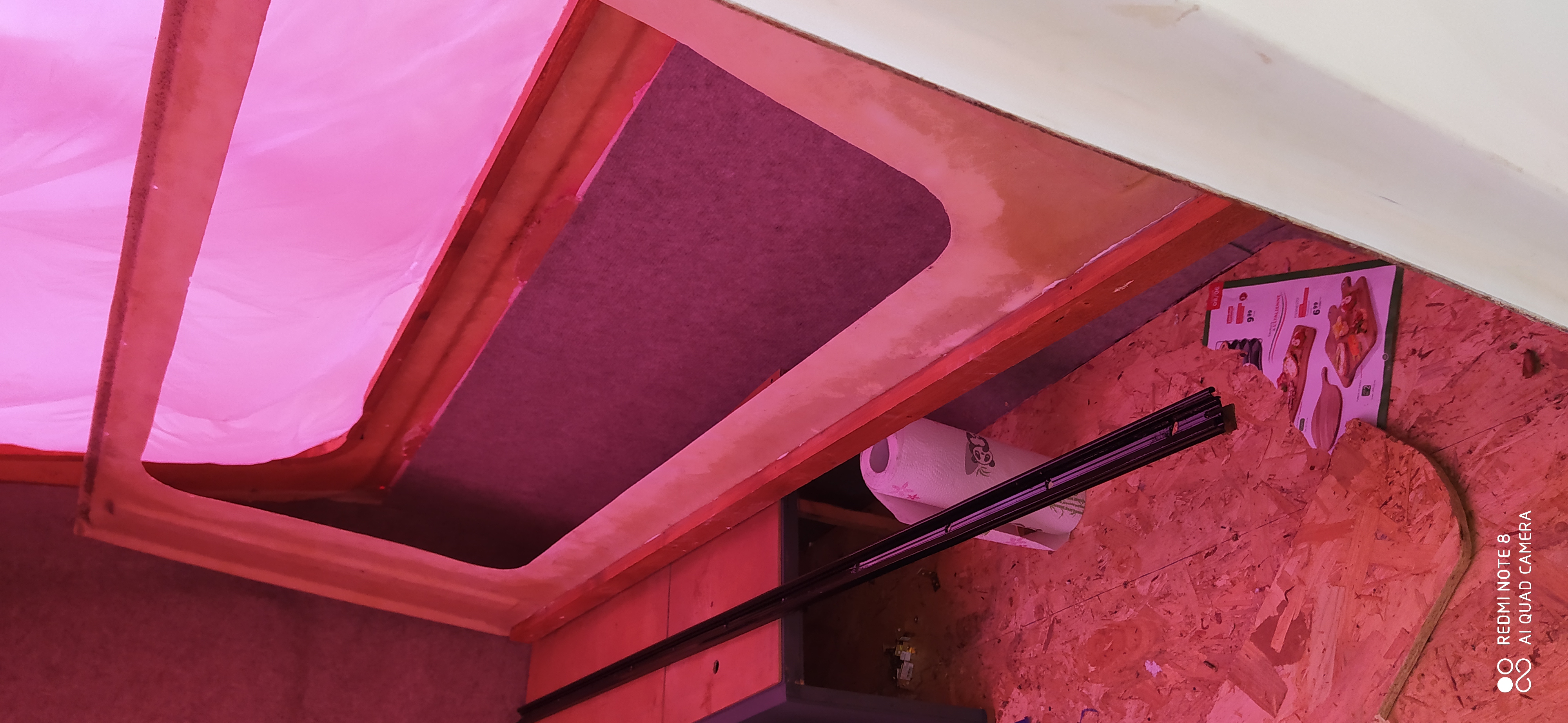

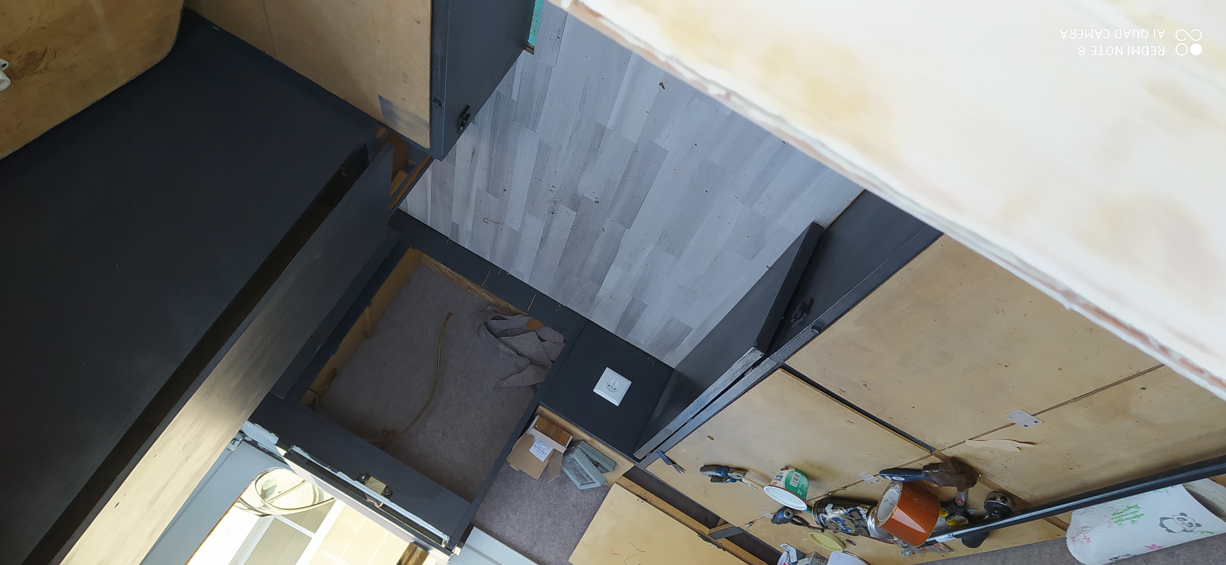

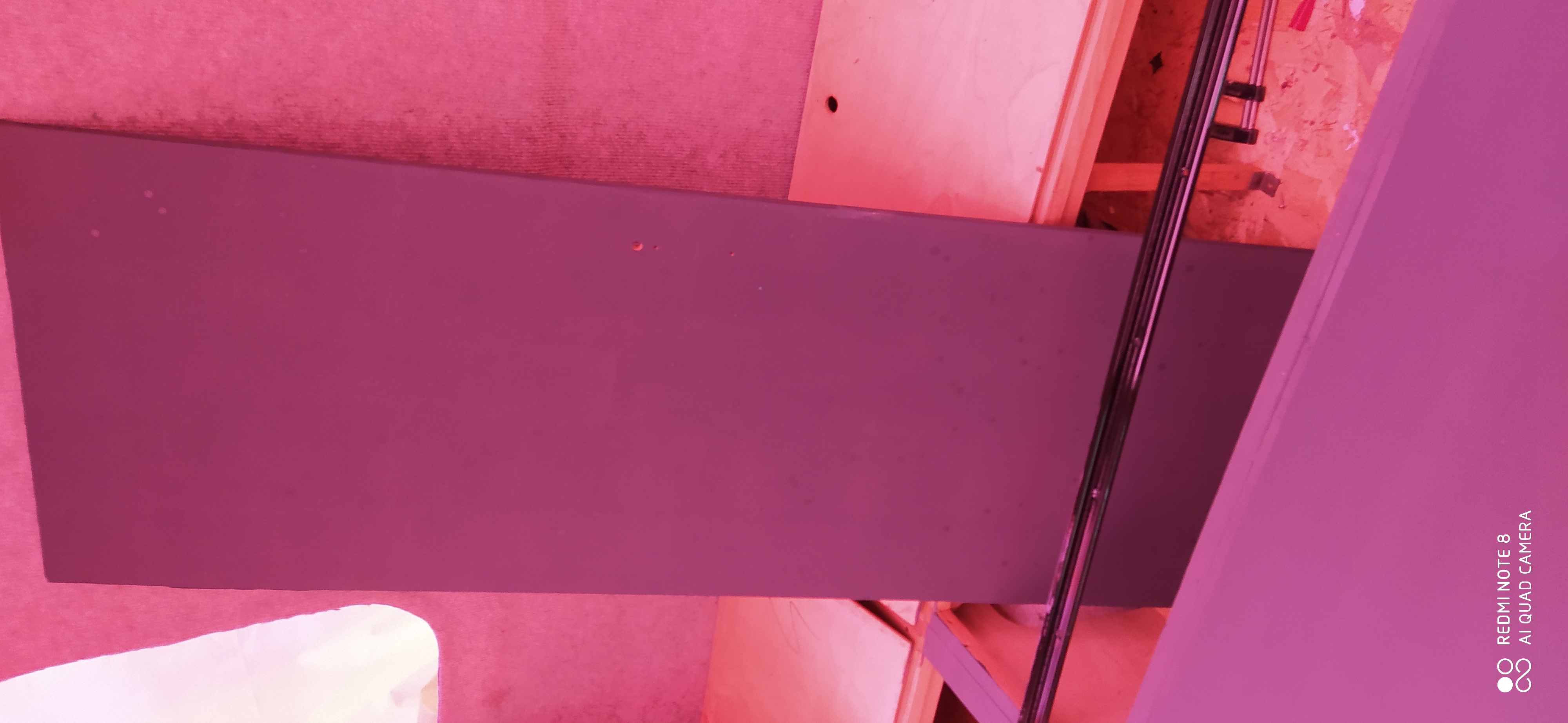

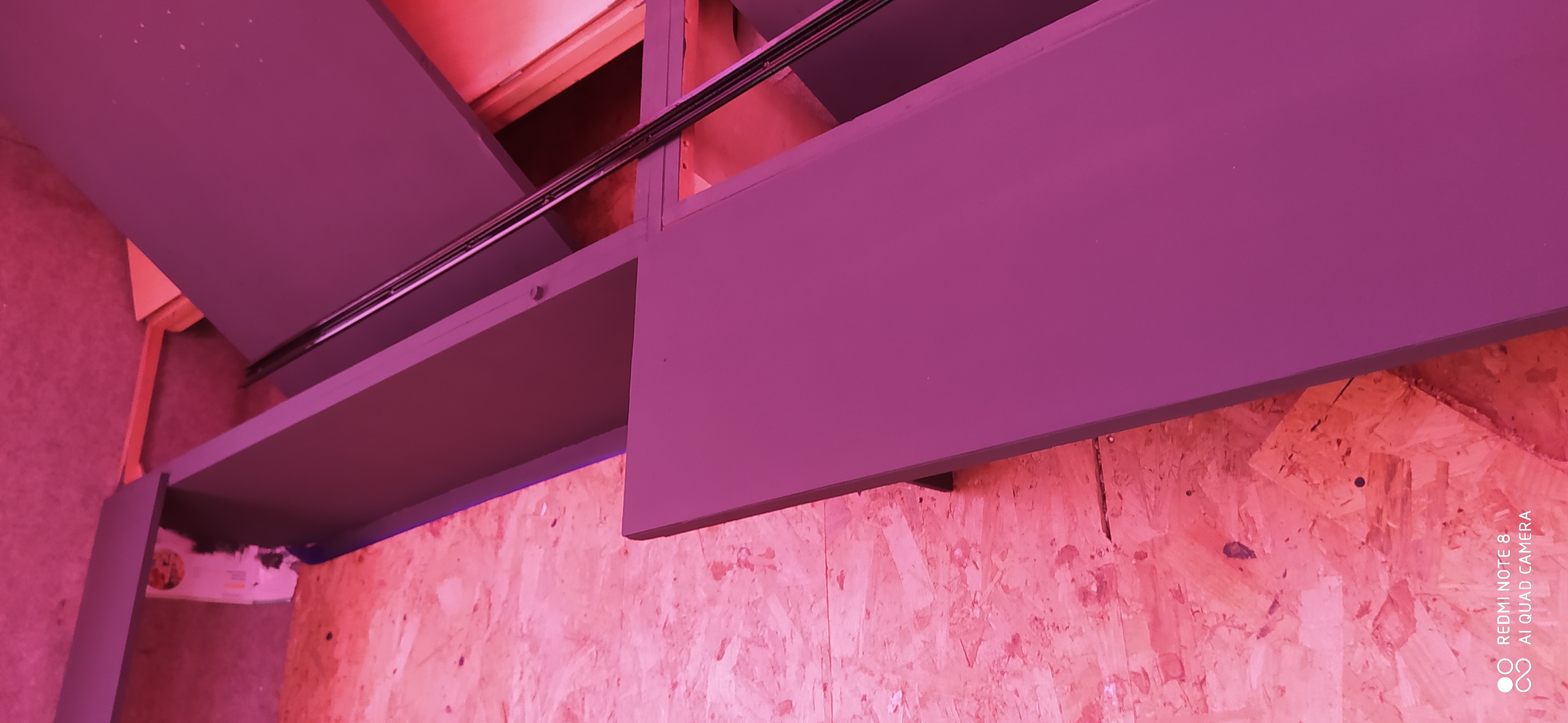

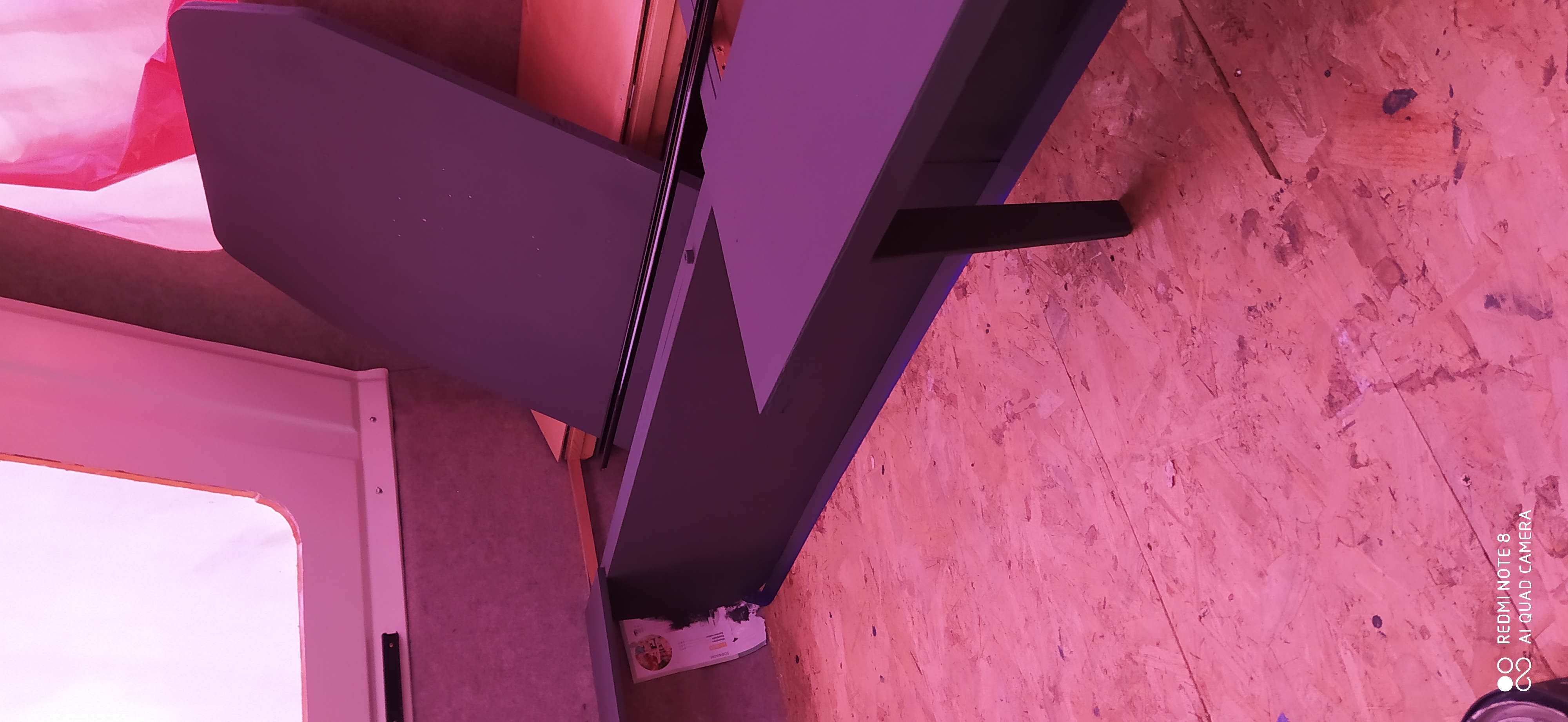

No to kolejny dzień za mną , dziś wjechały łóżka , orginalne ,przemalowane już w środku. Miały być pasowane i front odkręcane i dopiero malowane ale wyszło jak wyszło , efekt ? Po 2 krotnym malowaniu idealnie ( farba kredowa ) . Do tego zacząłem okucia malować na czarno , i przygotowałem już druga maskownice okna do przyklejenia .  Jutro zaczynam zabawę z półkami u góry i w kolejnych dniach prąd.

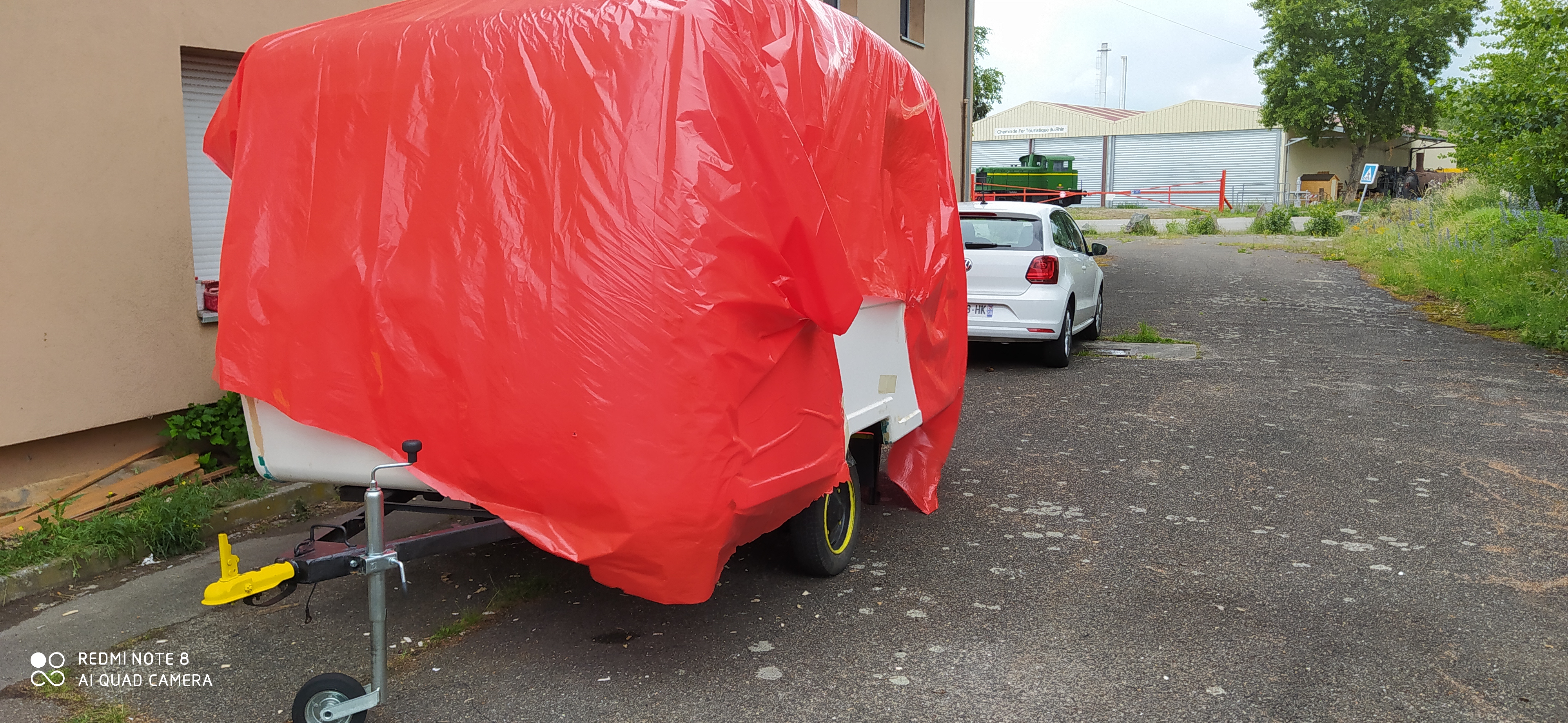

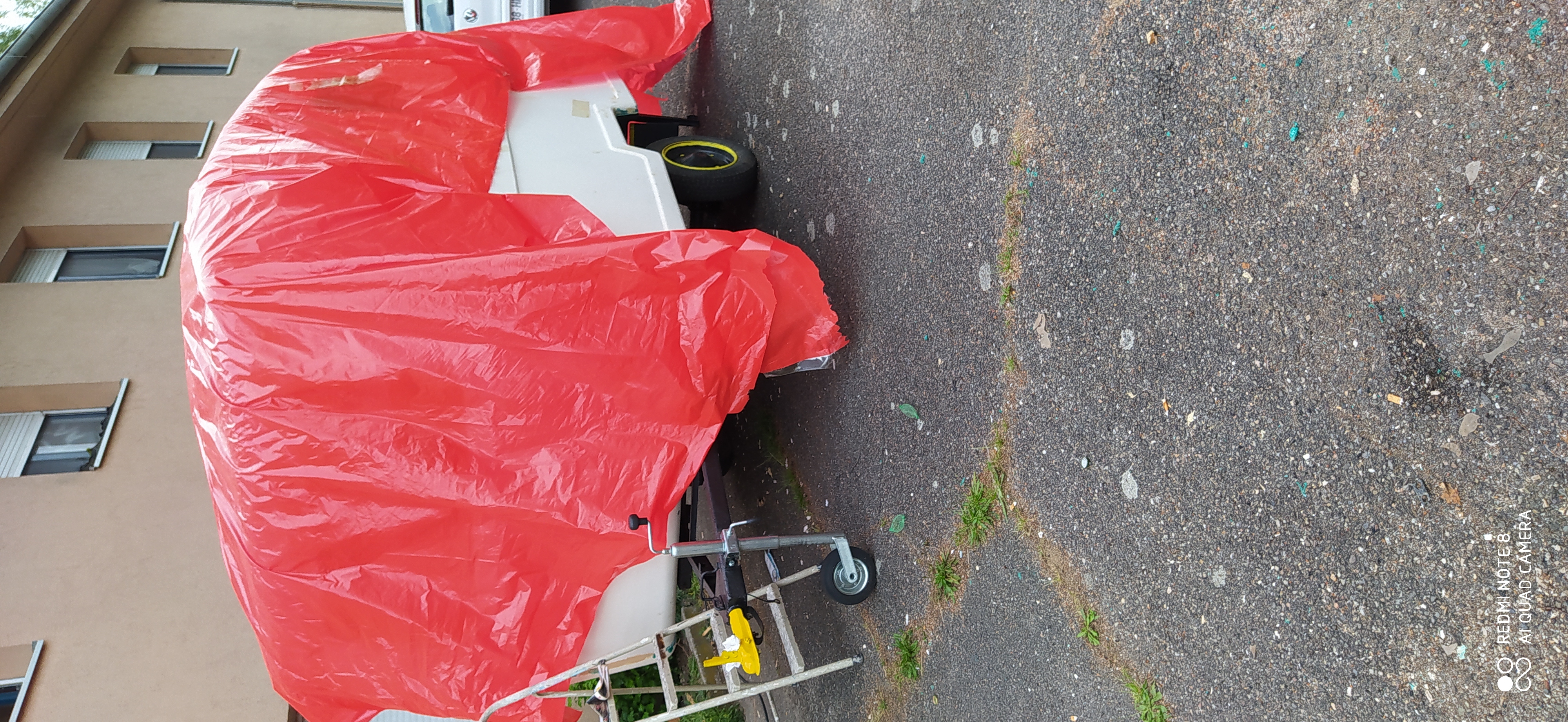

Kurde no taka mam pogodę że musi być ta folia bo już raz się zapomniałem i miałem powódź
   Ale dla was panowie dziś po skończonej pracy ściągnę i porobie foty

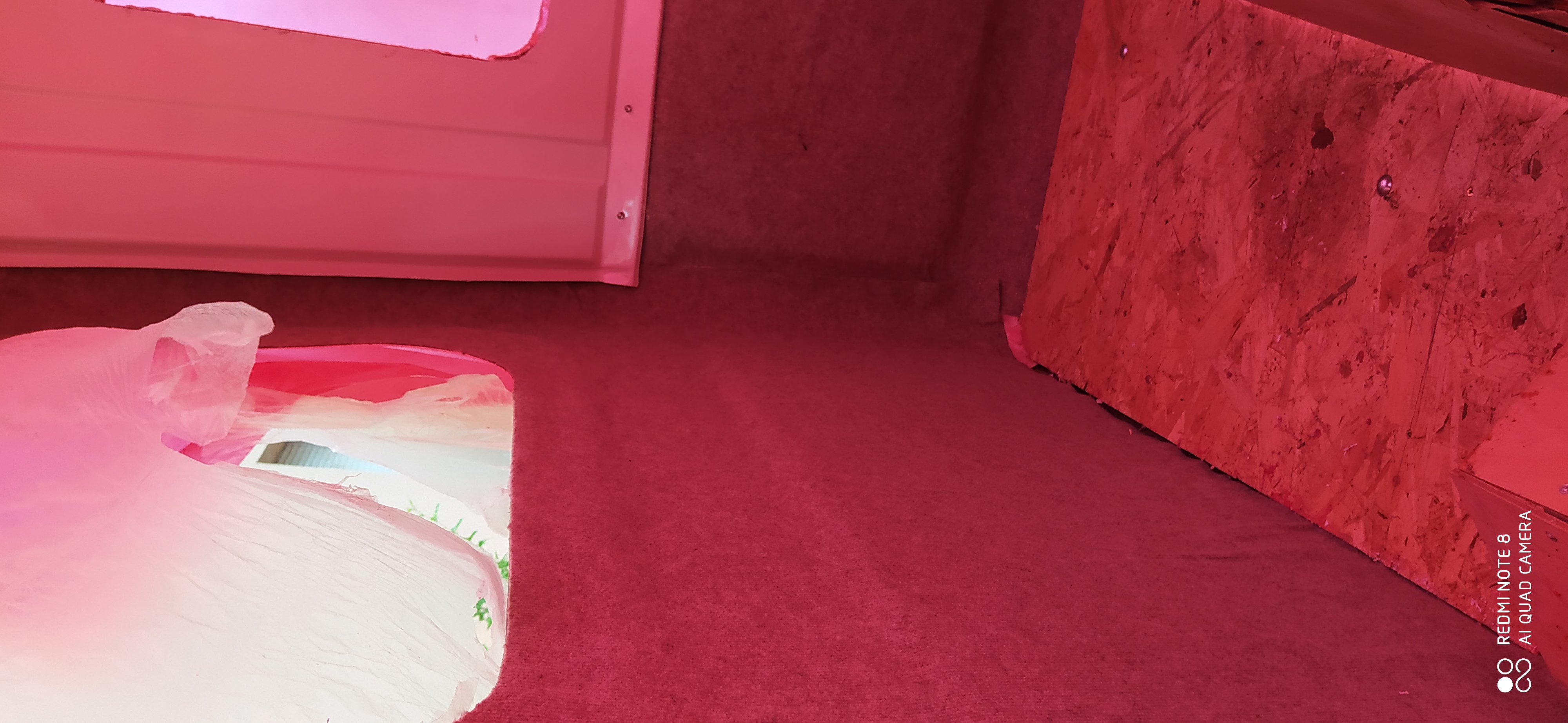

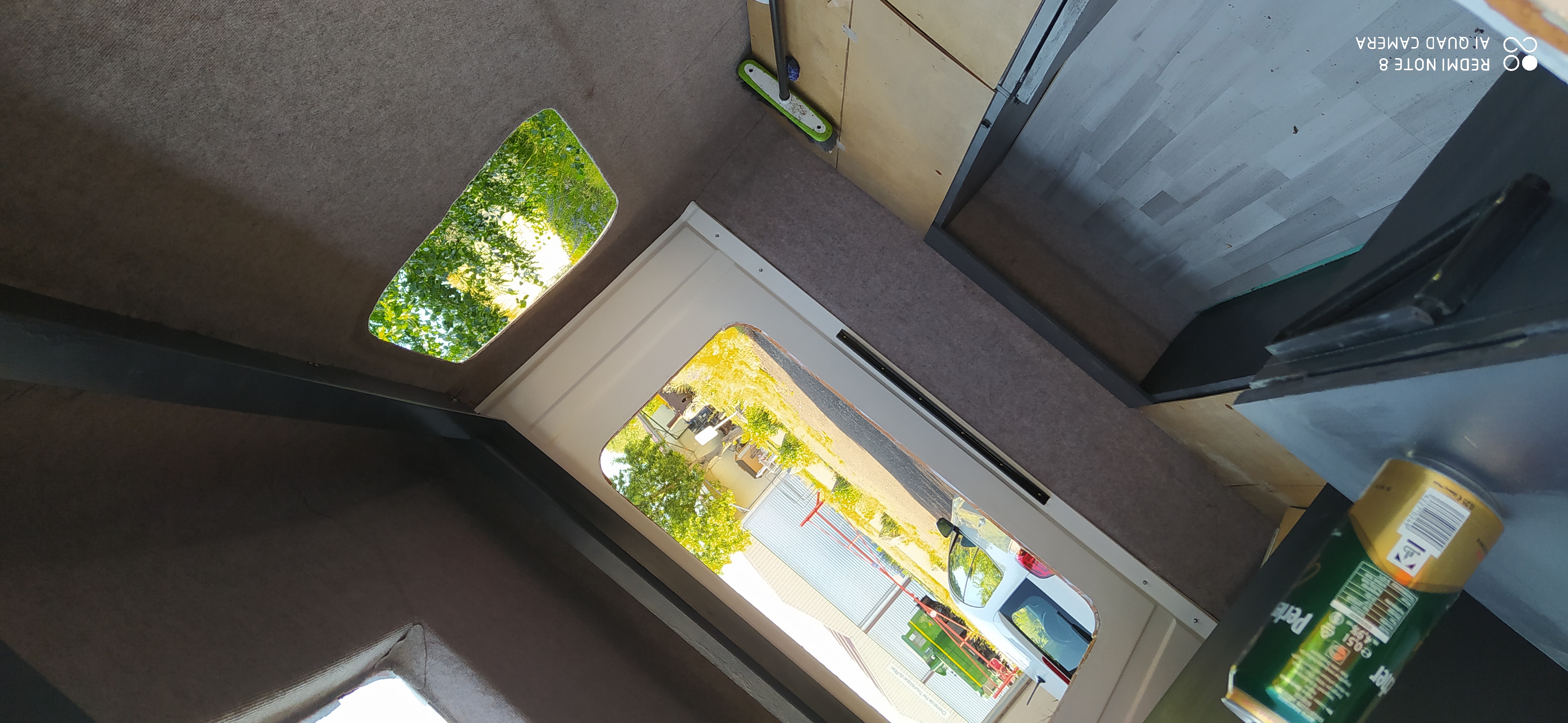

No trochę mi zajęło ale okno pogodowe swoje robi . Elektryka wjechała 230, podłoga zrobiona, tylko zostało wykończenie listwą na meble żeby zakryło dylatacje od paneli. Malowanie mebli farbą kredową to nieporozumienie. Mój błąd; nie doczytałem. Na przyszły rok na pewno nowa zabudowa o ile wciągnie mnie cepka
   Mam teraz styl mebli PRL w wersji przetarć i innych lip
   no ale czasu mało, a trzeba skończyć także dziś było drugie szpachlowanie; miało być trzecie ale czasu brakło. Jutro na szybko szpachla i pierwsze malowanie wałkiem .

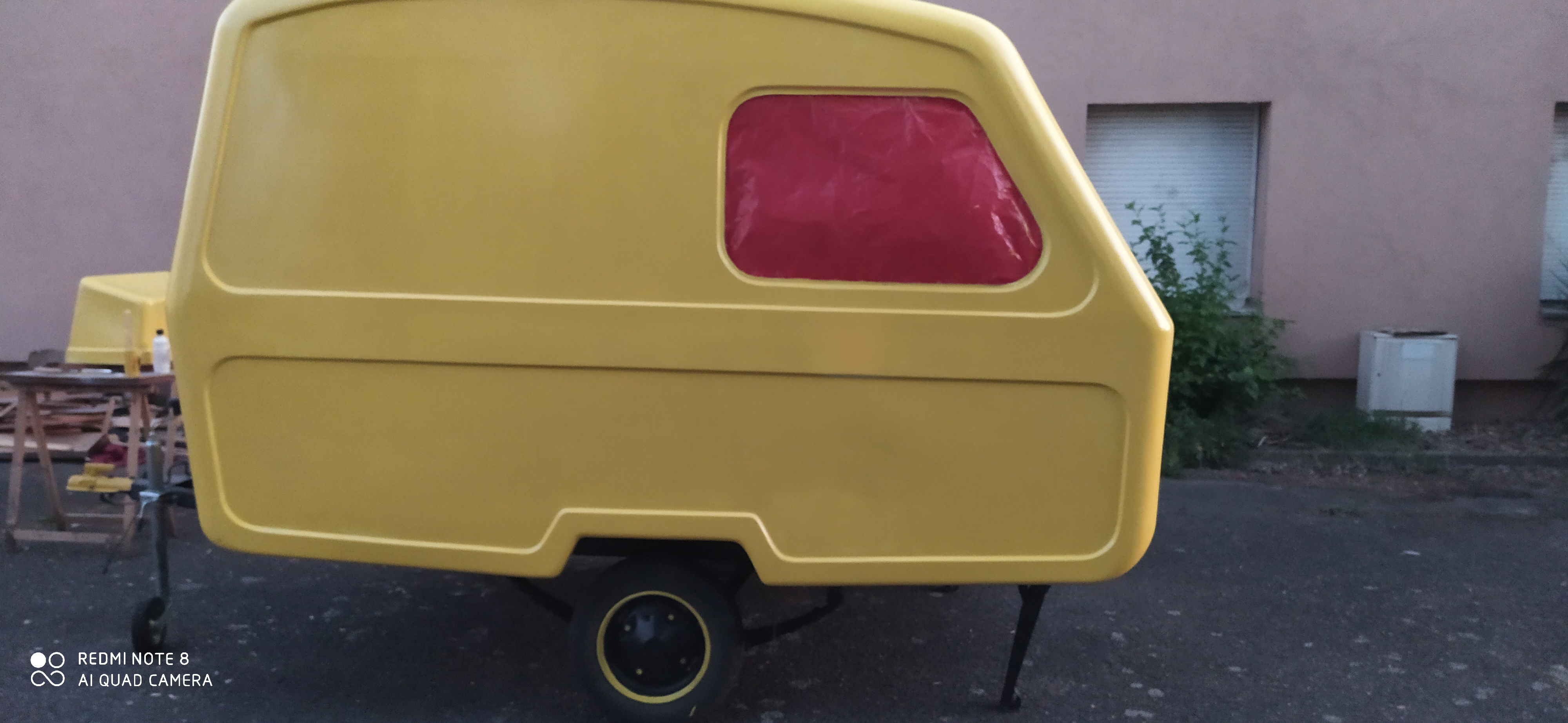

 Okno pogodowe
 Okno pogodowe

O K...a, żółta! Fajna, podoba mi się

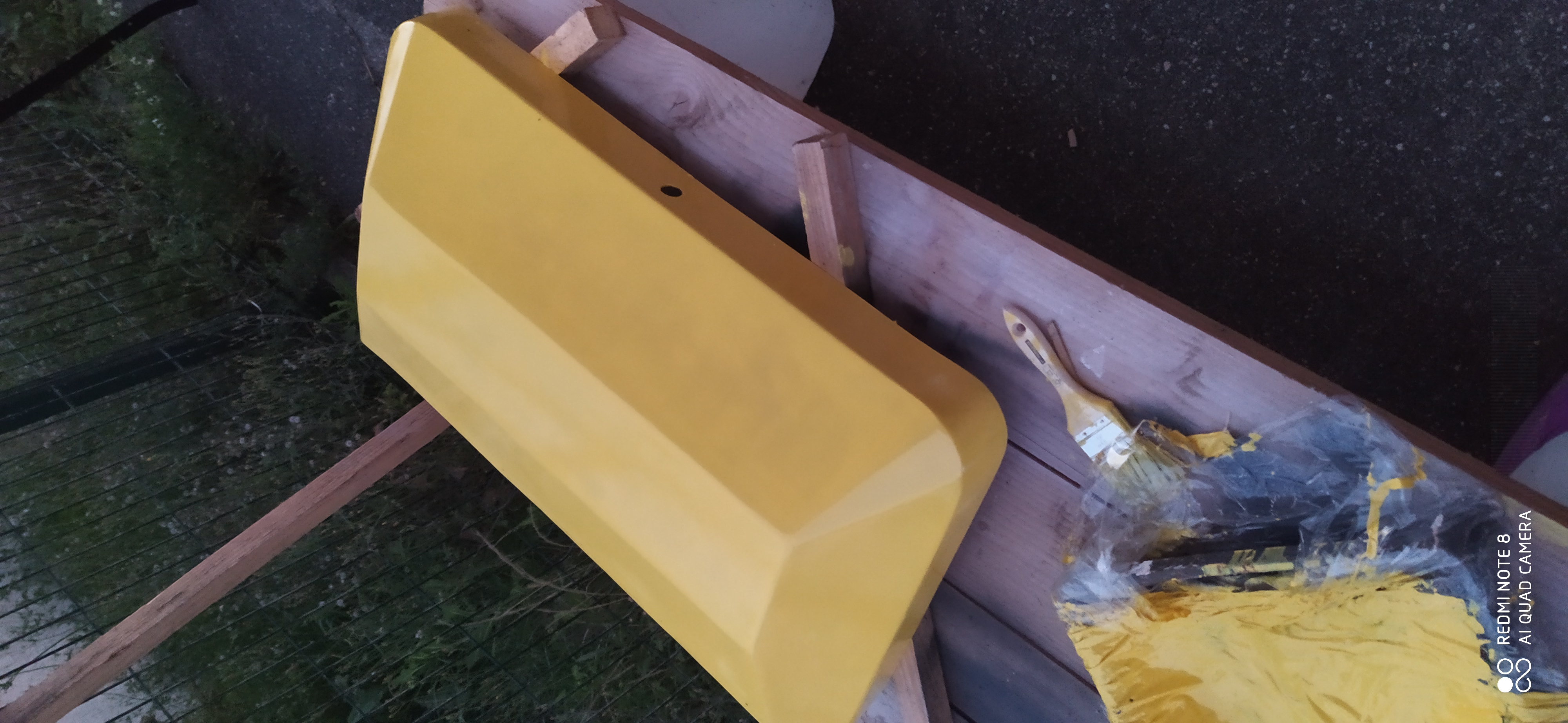

Re: Zaczynamy N126b 78r. By D3vil3k
No powoli do przodu , dziś pogody już nie ma . Więc zimne piwo i od jutra ogień

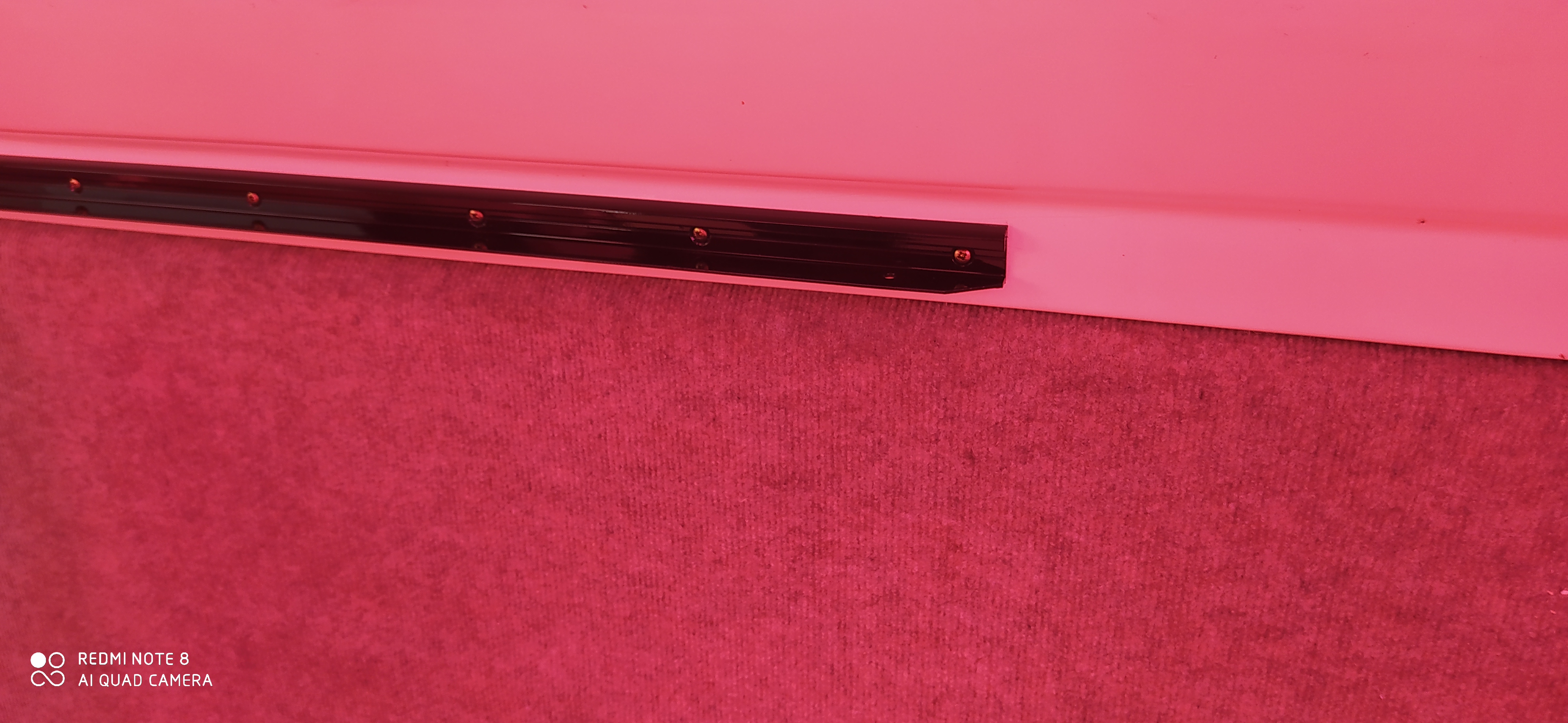

   docelowo wszystkie listwy mają być czarne .
Biała jest nudna według mnie, ale co kto lubi . A tak przynajmniej na drodze jak się kogoś będzie mijać z fanklubu to już z daleka będziesz wiedział czyja
