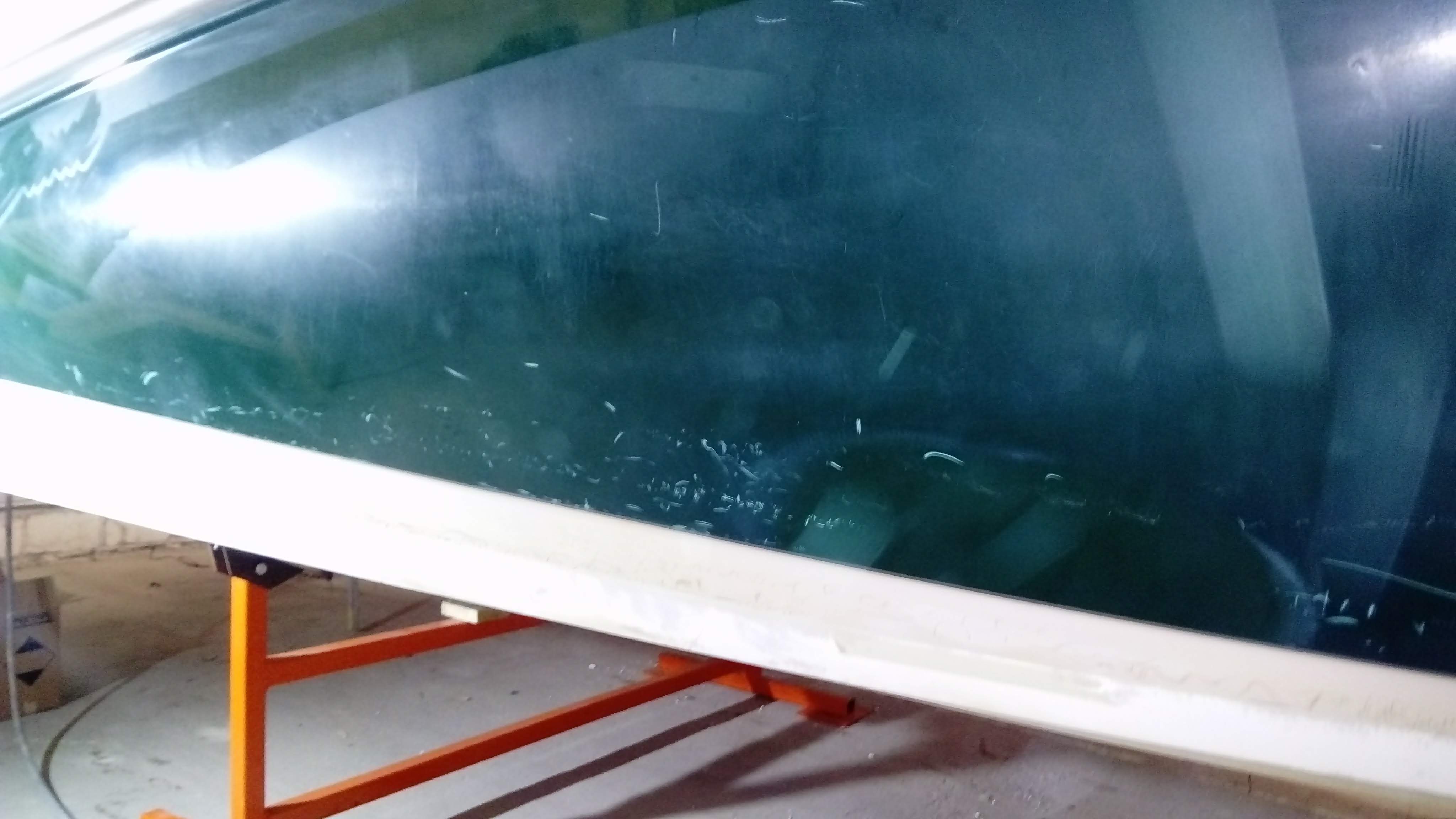

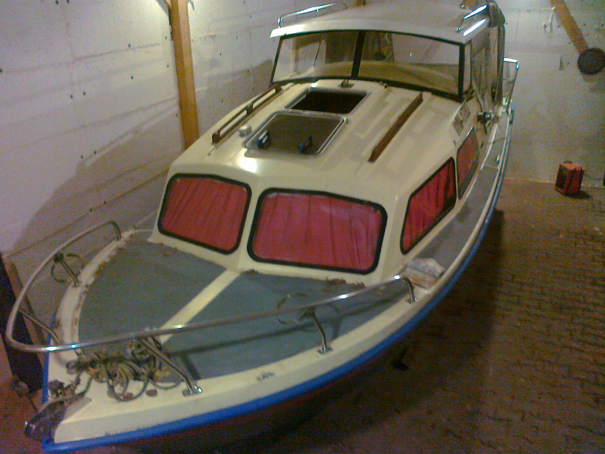

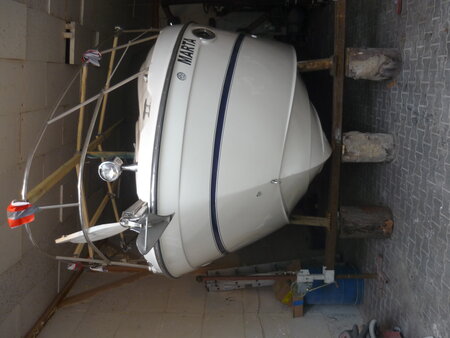

Zastanawiam się czy pisać o usuwaniu starych powłok malarskich z laminatu przez piaskowanie? Pozwala to otworzyć i dogłębnie naprawić wszystkie uszkodzenia a nie tylko te które widać.
Odnośnie pyatnia Marcinie o lakiery, zadaj może jakieś konkretne pytania, postaram się odpowiedzieć. Ilustracją niech będą zdjęcia,

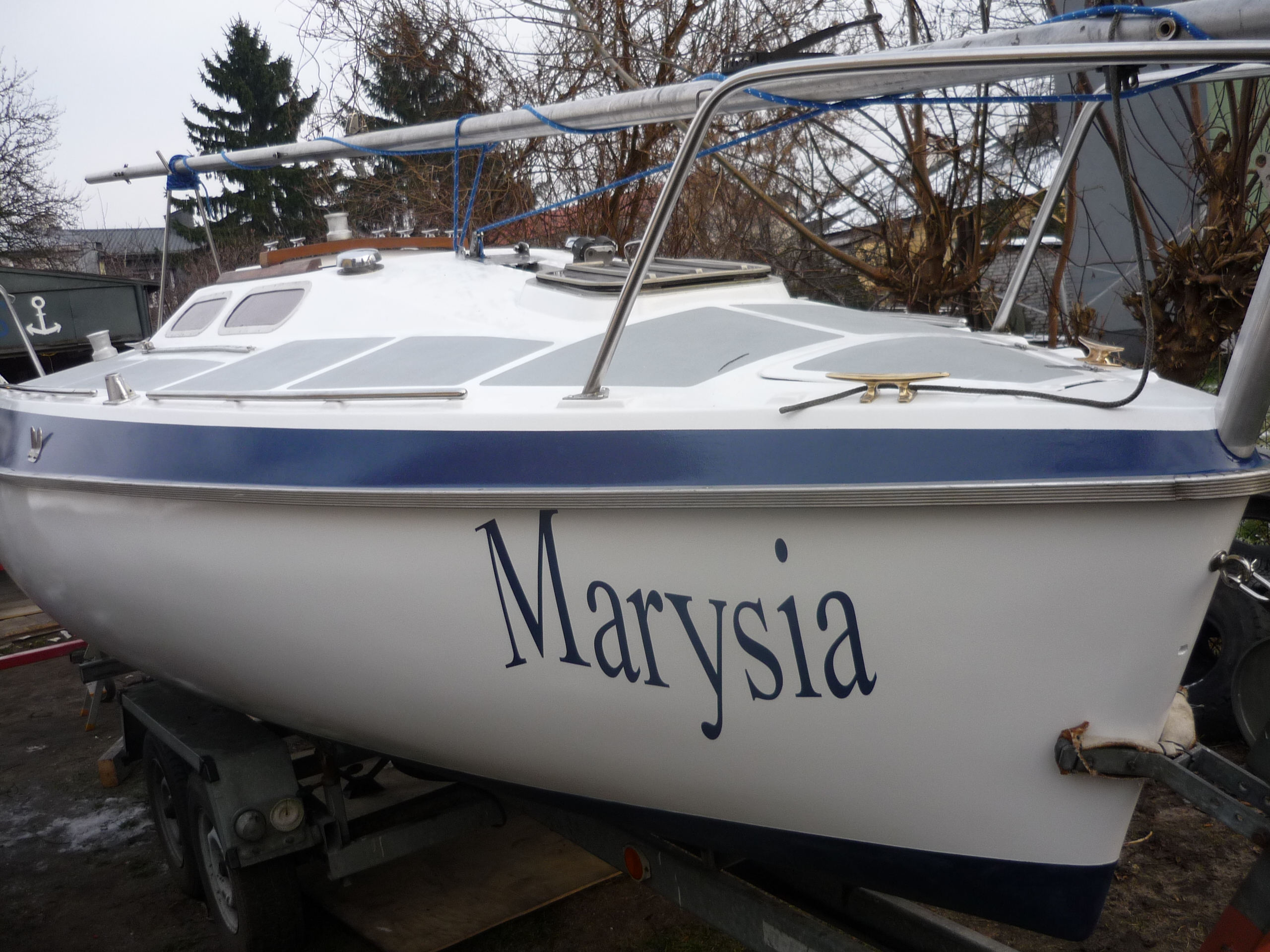

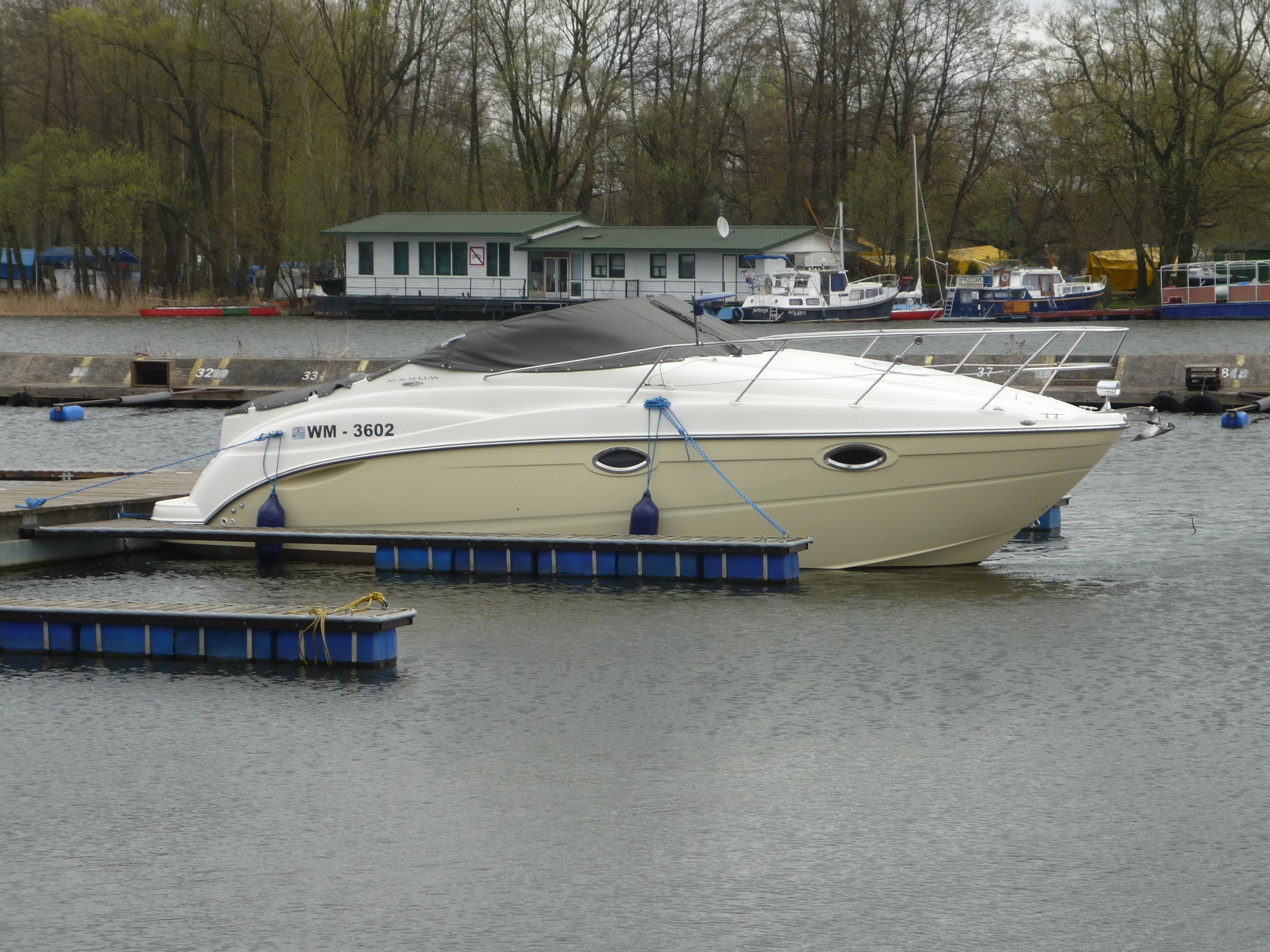

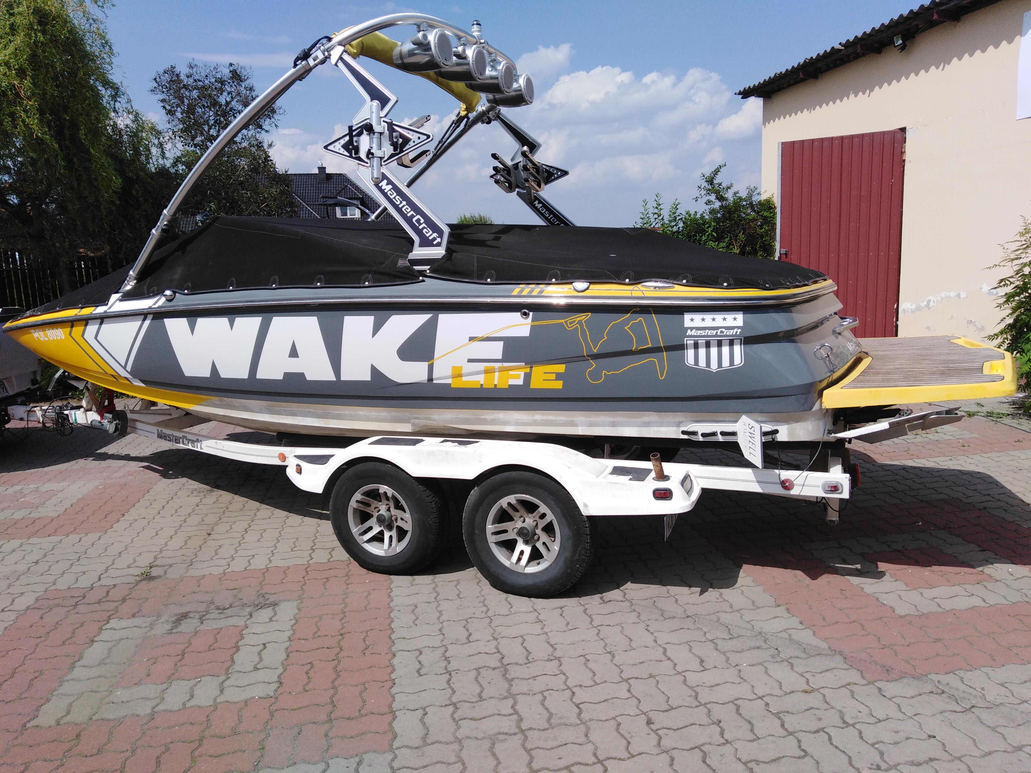

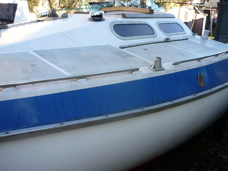

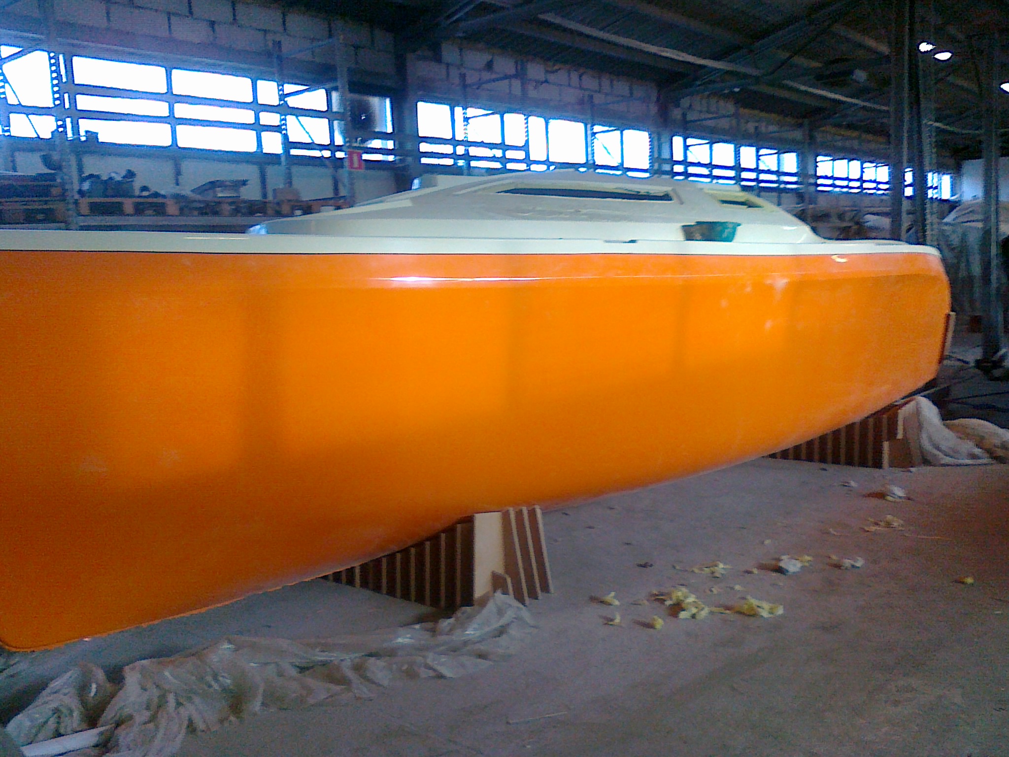

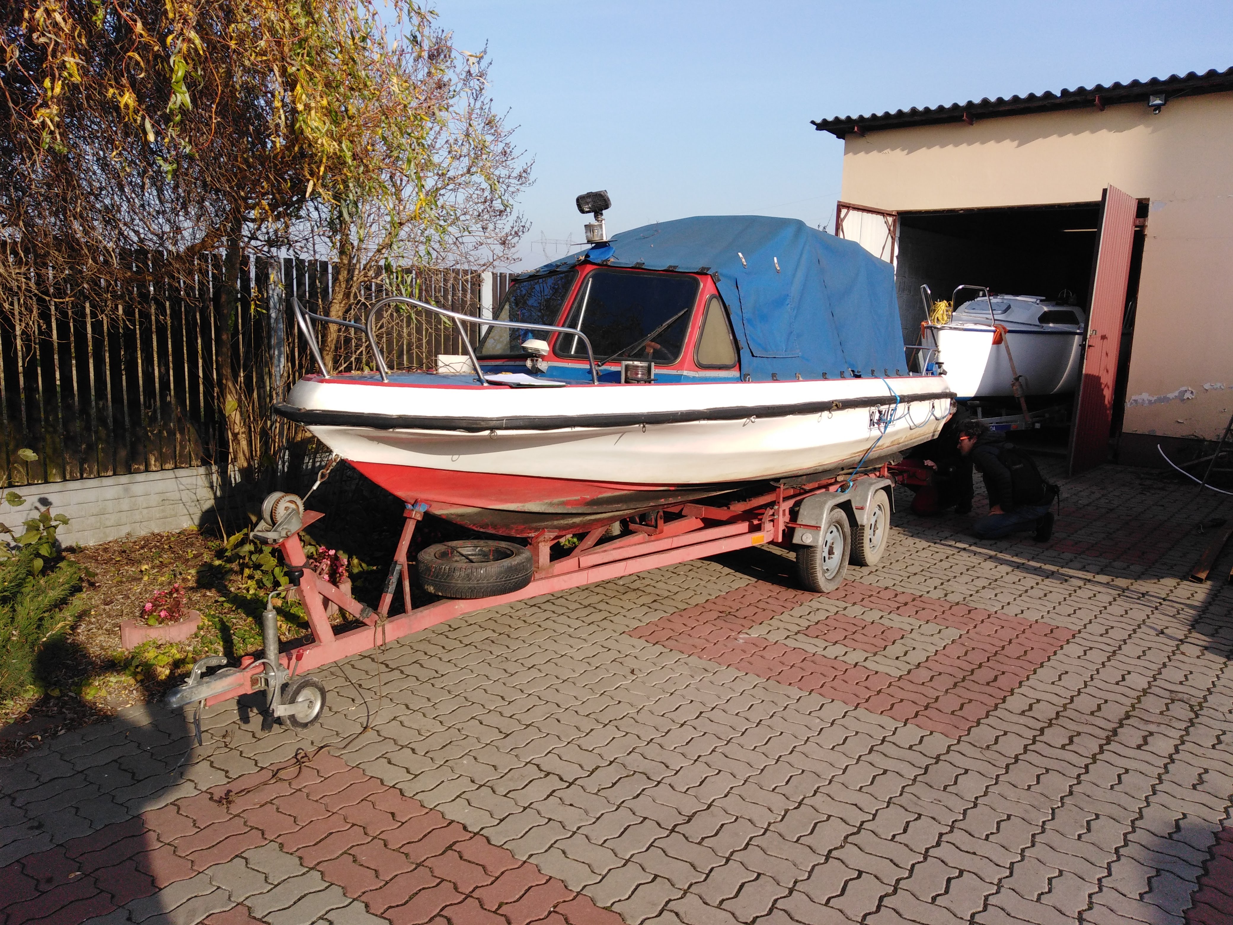

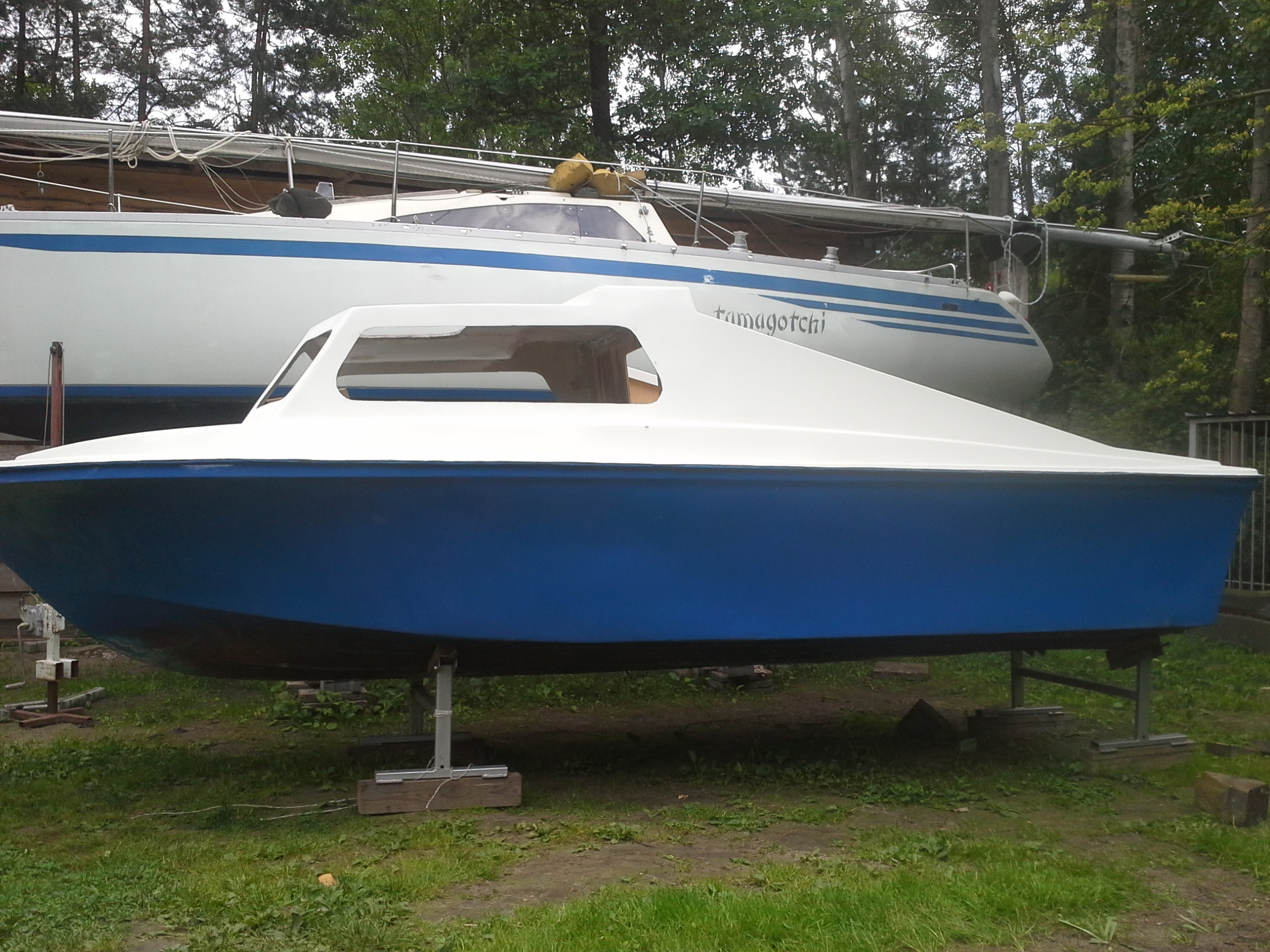

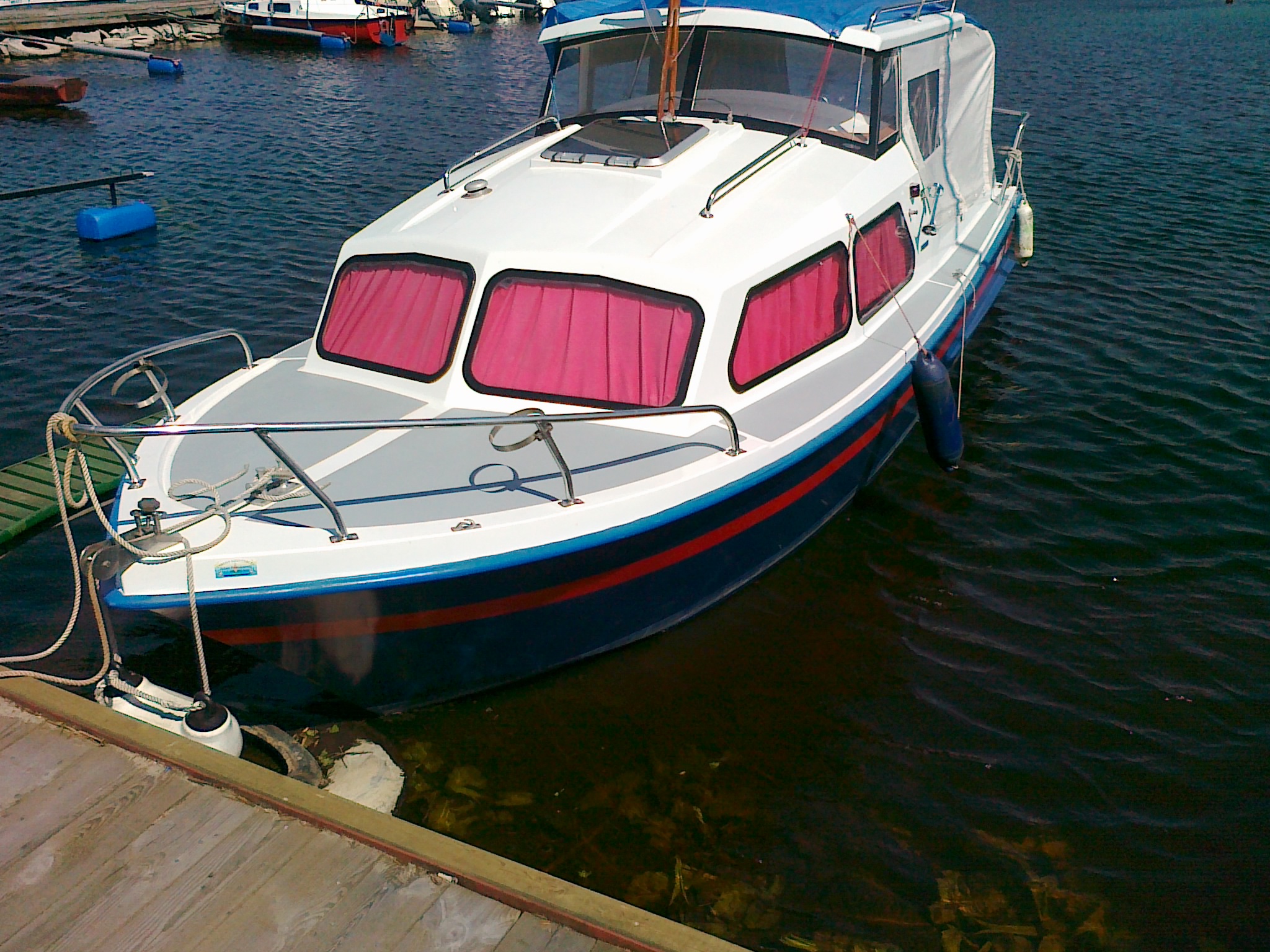

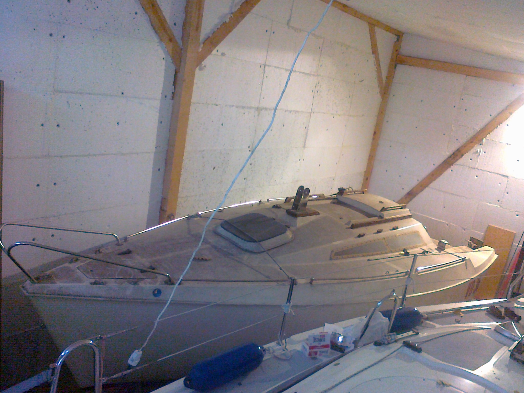

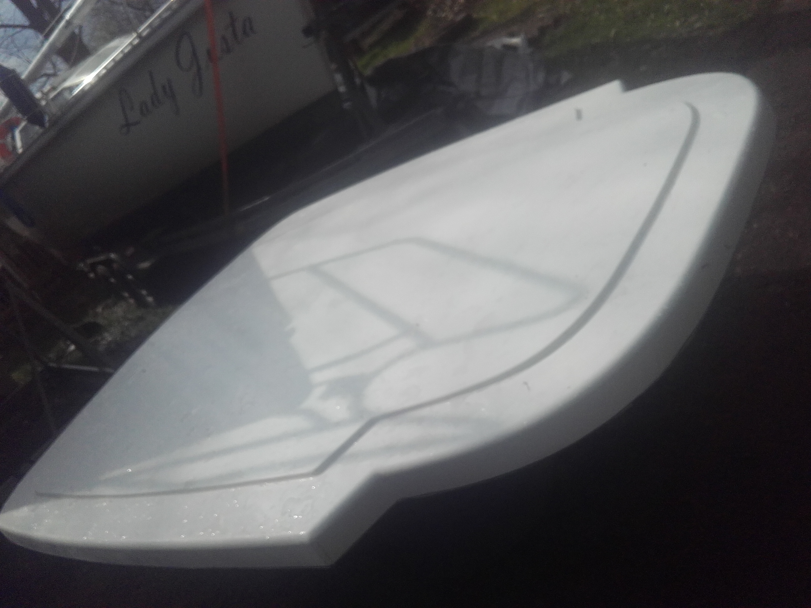

-pierwsze dwa to "przed i po" malowaniu tylko emalią, bez lakieru nawierzchniowego, data wykonania to 2008 rok. W czerwcu tego roku będzie malowana ponownie więc uważam że 13 lat to dobry wynik.

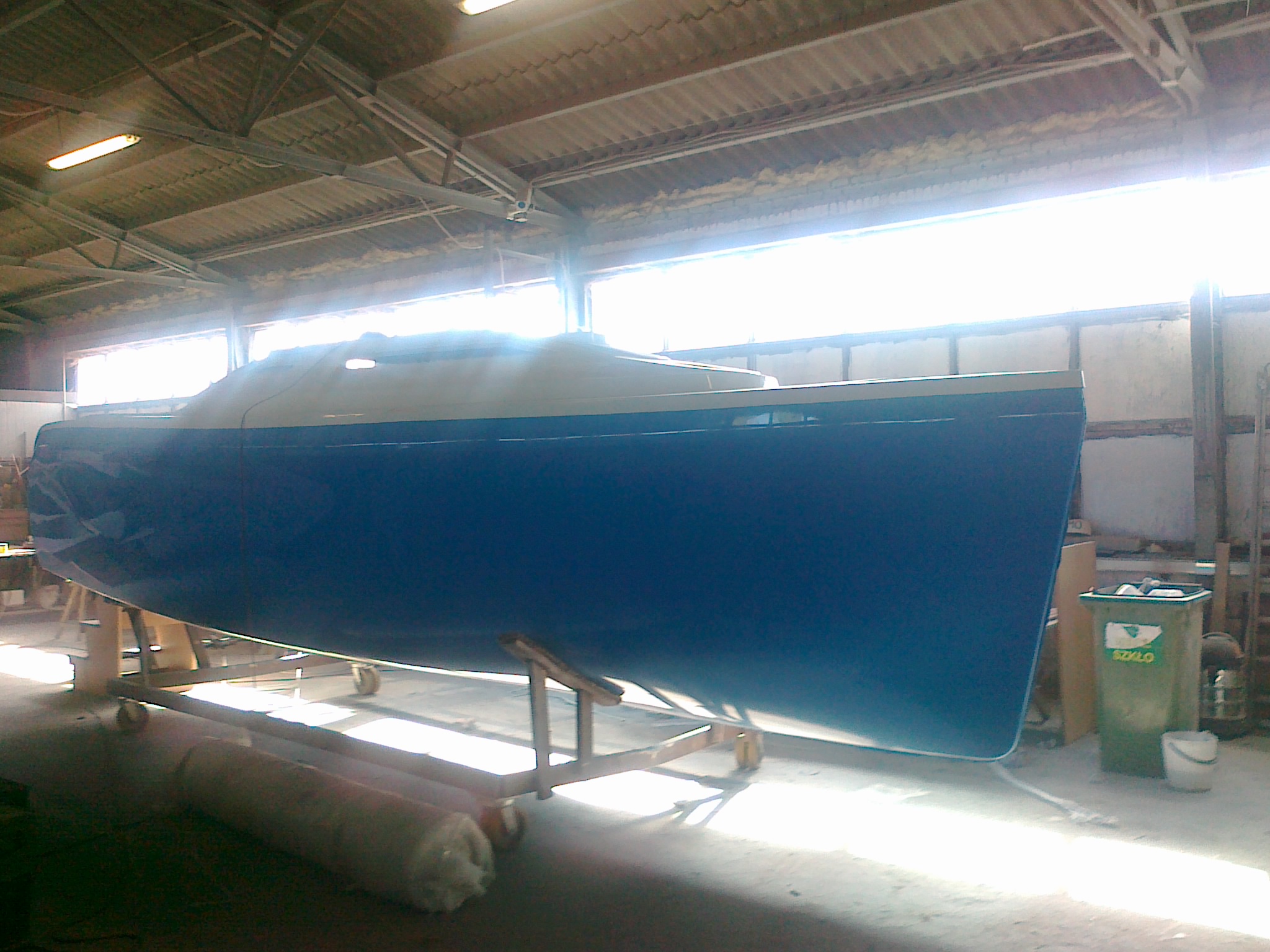

-drugie dwa to "przed i po" malowaniu emalią wraz z zabezpieczeniem lakierem, data wykonania usługi to 2011 rok, w 2019 została sprzedana, mam kontakt z obecnym właścicielem, wedle jego opinii powłoki nie wymagają żadnego odświeżenia.

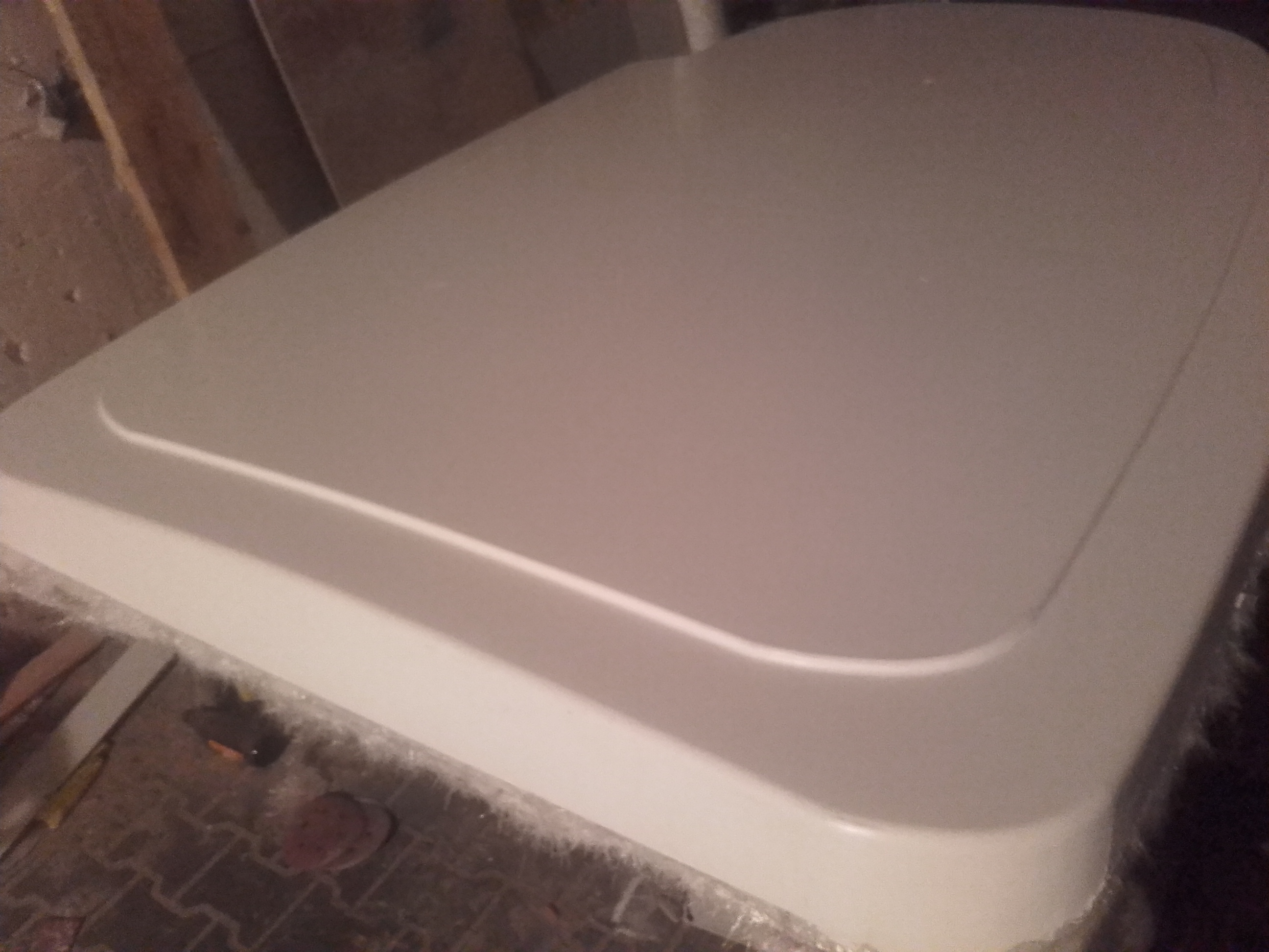

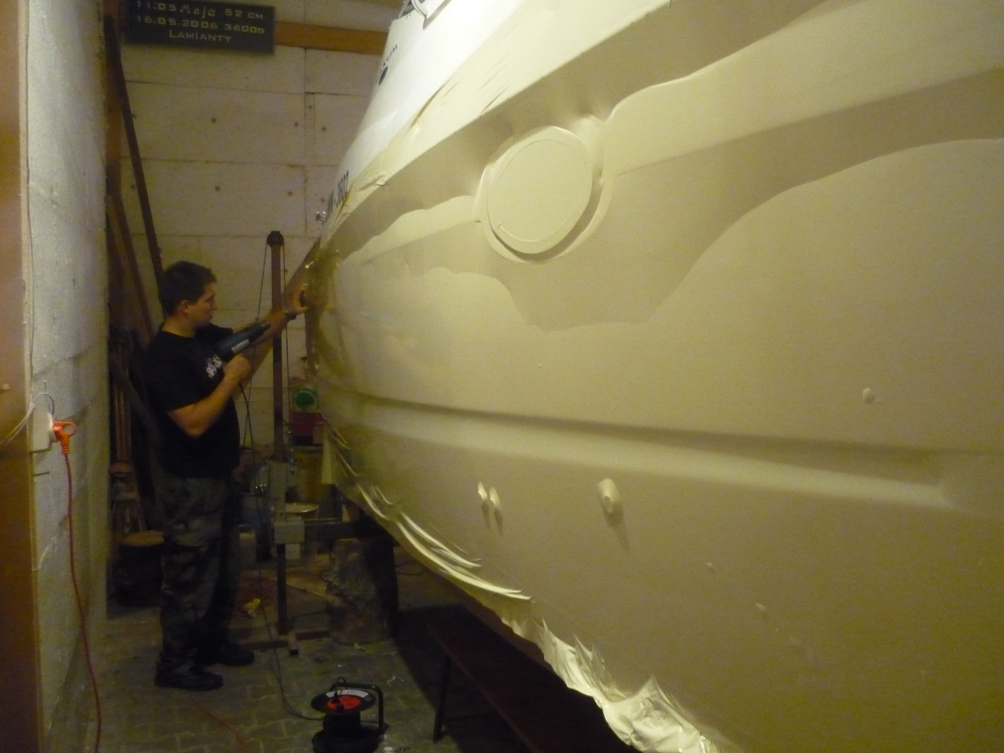

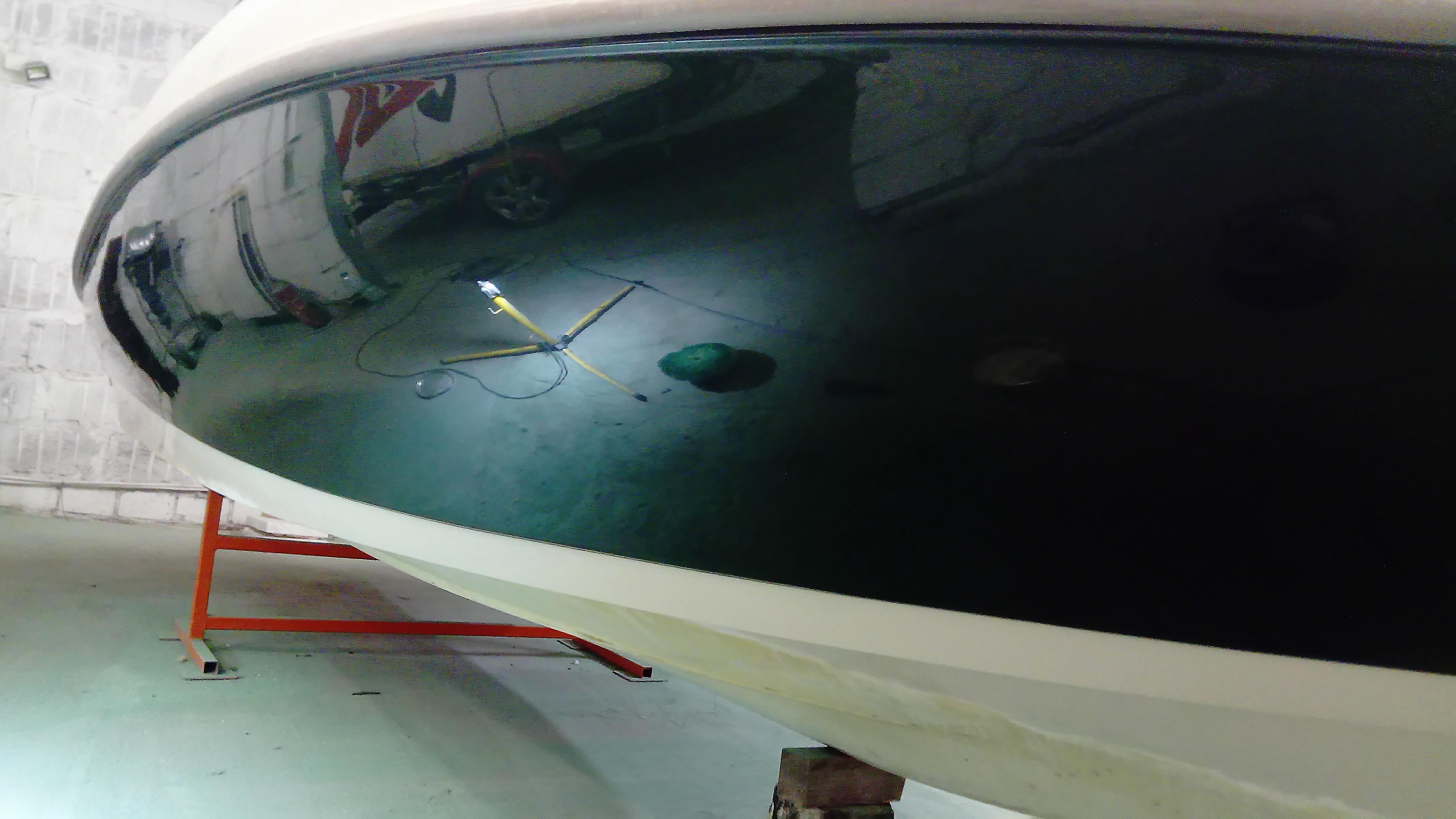

-trzecie dwa to "przed i po" renowacji żelkotu, bez użycia emalii ale z zabezpieczeniem lakierami przed dalszą degradacją kompozytu. Data wykonania to 2012 rok, mam kontakt z właścicielami, powłoki nie wymagają żadnych prac.
Daty produkcji powyższych łódek zawierają się w latach 80, więc mniej więcej ten sam okres produkcji co mojej przyczepy.
Oczywiście wszyscy wiemy że jak dbamy tak mamy, więc wszystkie powłoki malarskie fajnie jest od czasu do czasu przejechać jakimś balsamem, powody mam nadzieję, że są oczywiste. Ja używam i polecam to: https://hurtoils.pl/product-pol-26941-M ... e_shopping

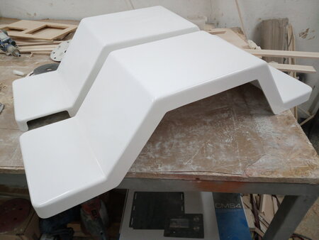

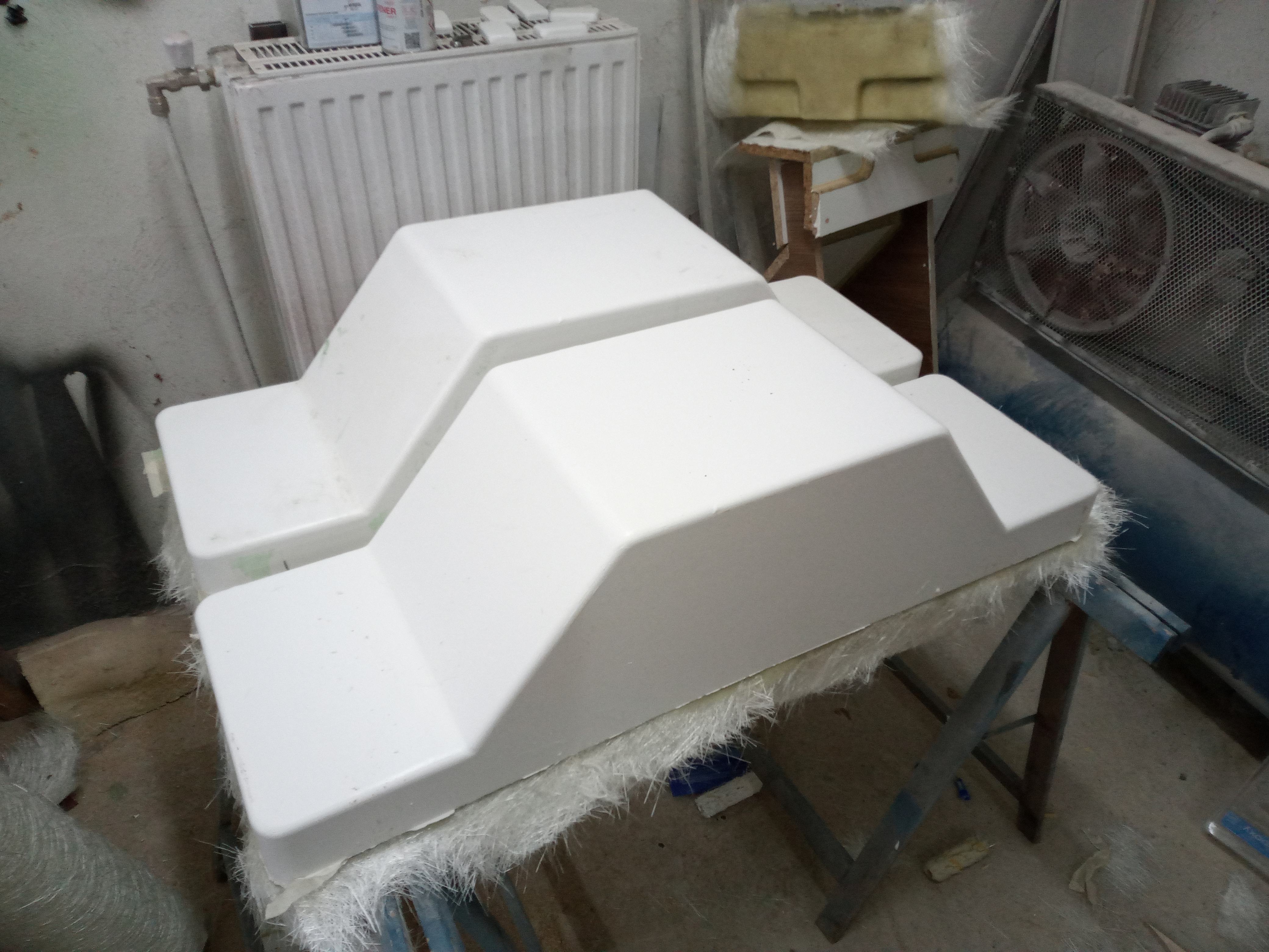

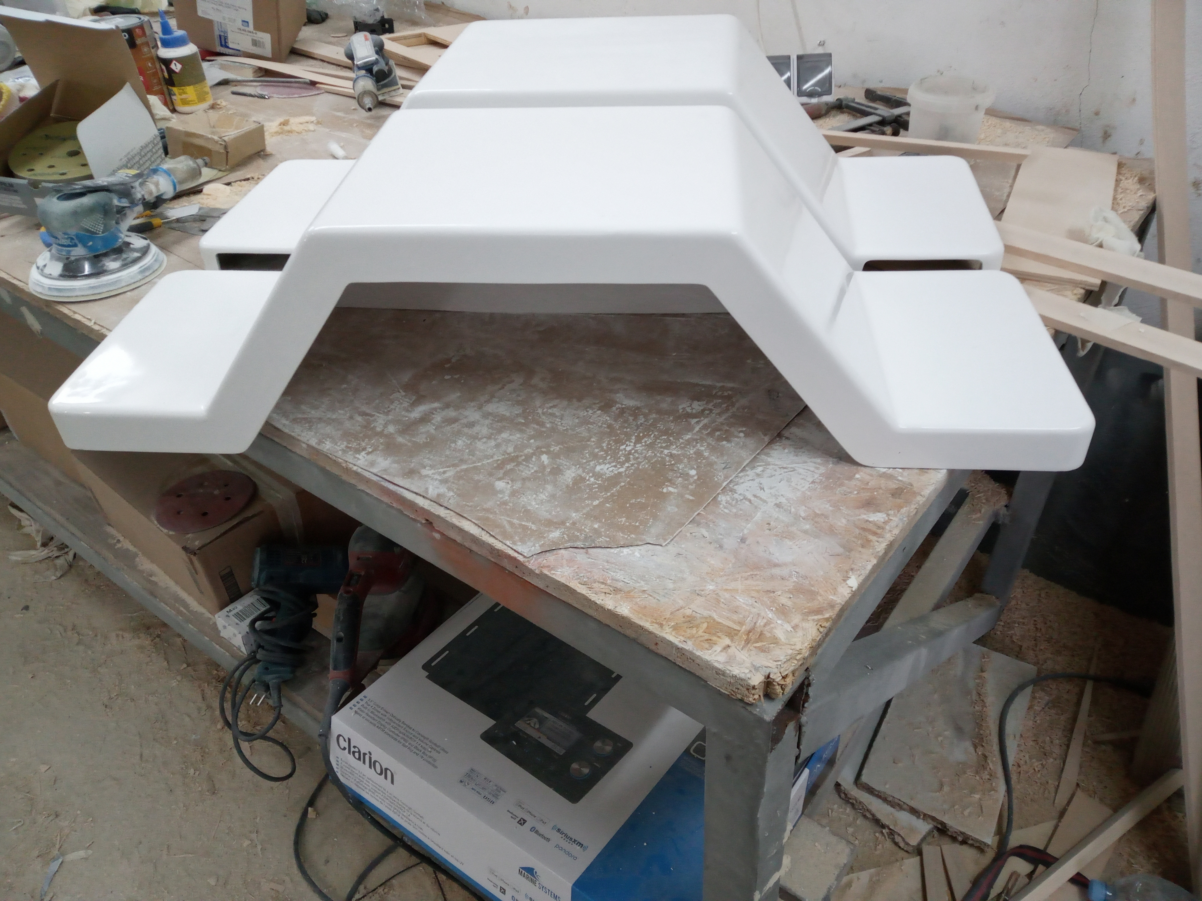

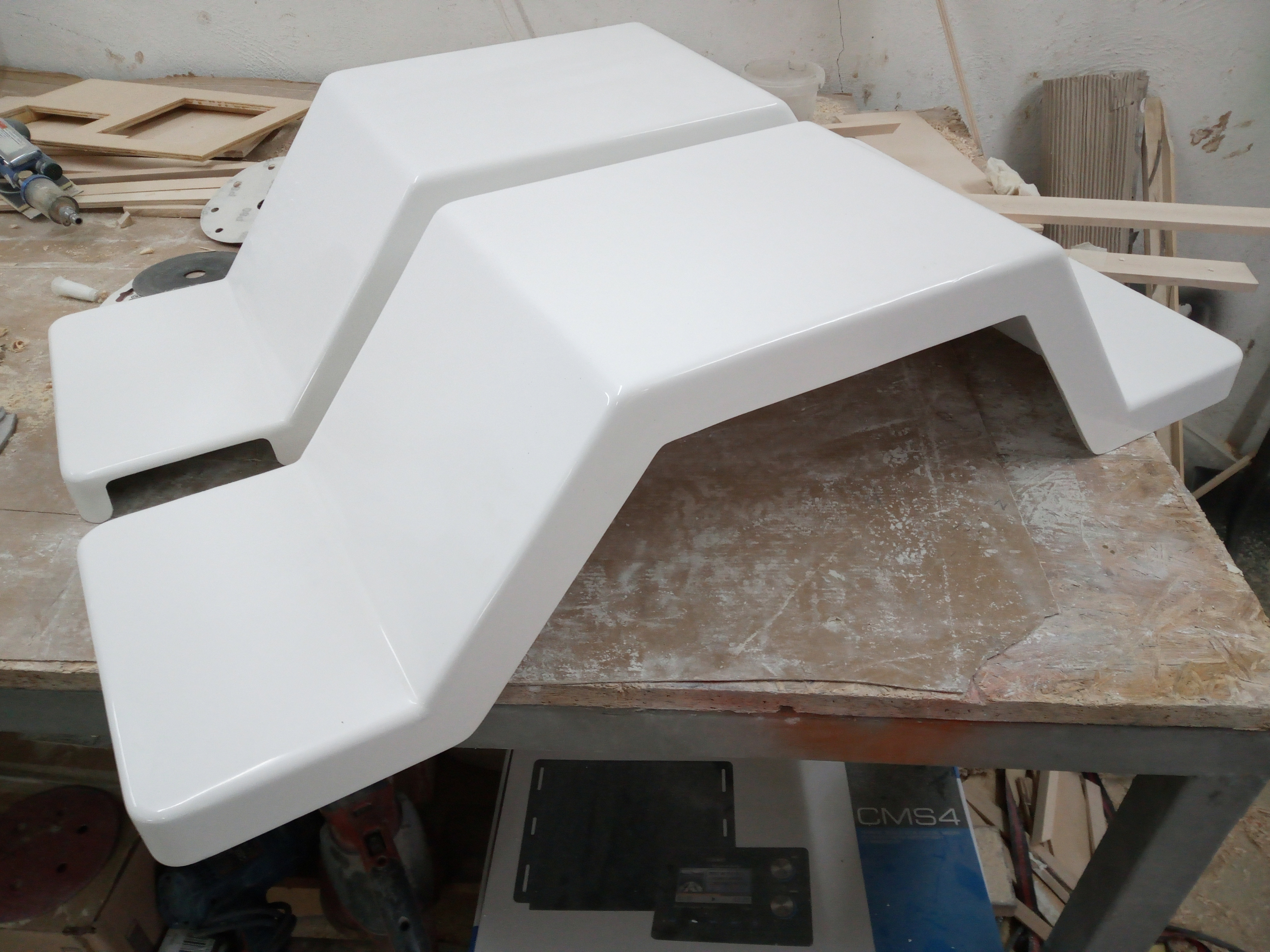

Ja wykonałbym brodzik na wymiar, z laminatu, tak jak błotniki. Wiem że na błotnikach może to być ciężko zrozumieć, dlatego wrzucam zdjęcia hardtopu (sztywnego dachu nad kokpitem), gdzie wewnętrzna warstwa jest w żelkocie. Wyobraż to sobie w ten sposób że stopy stały by okok kabelków, albo obok lampki (lampka może służyć jako pogląd na odpływ :) Wykonanie brodzika moim sposobem pozwala na zachowanie spadków tam gdzie chcemy a nie tam gdzie musimy, no i możemy wykonać przetłoczenie na odpływ, żeby był do niego spadek ze wszystkich stron.

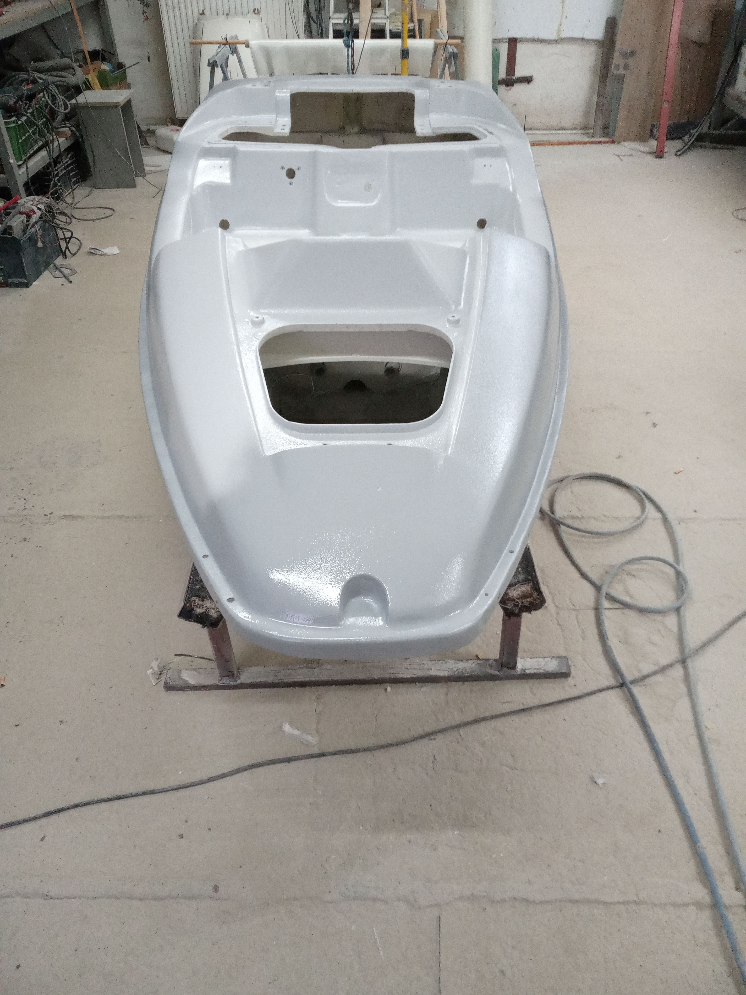

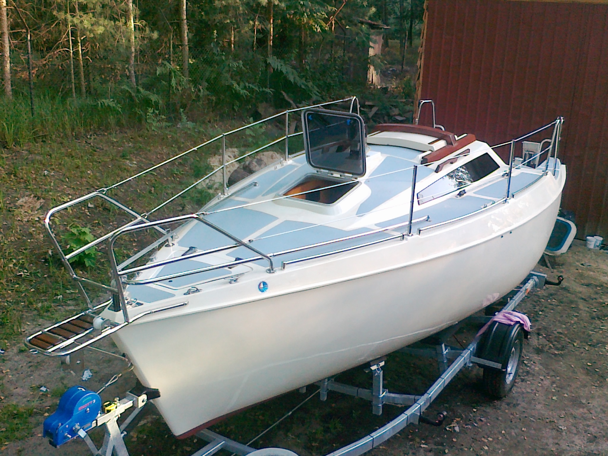

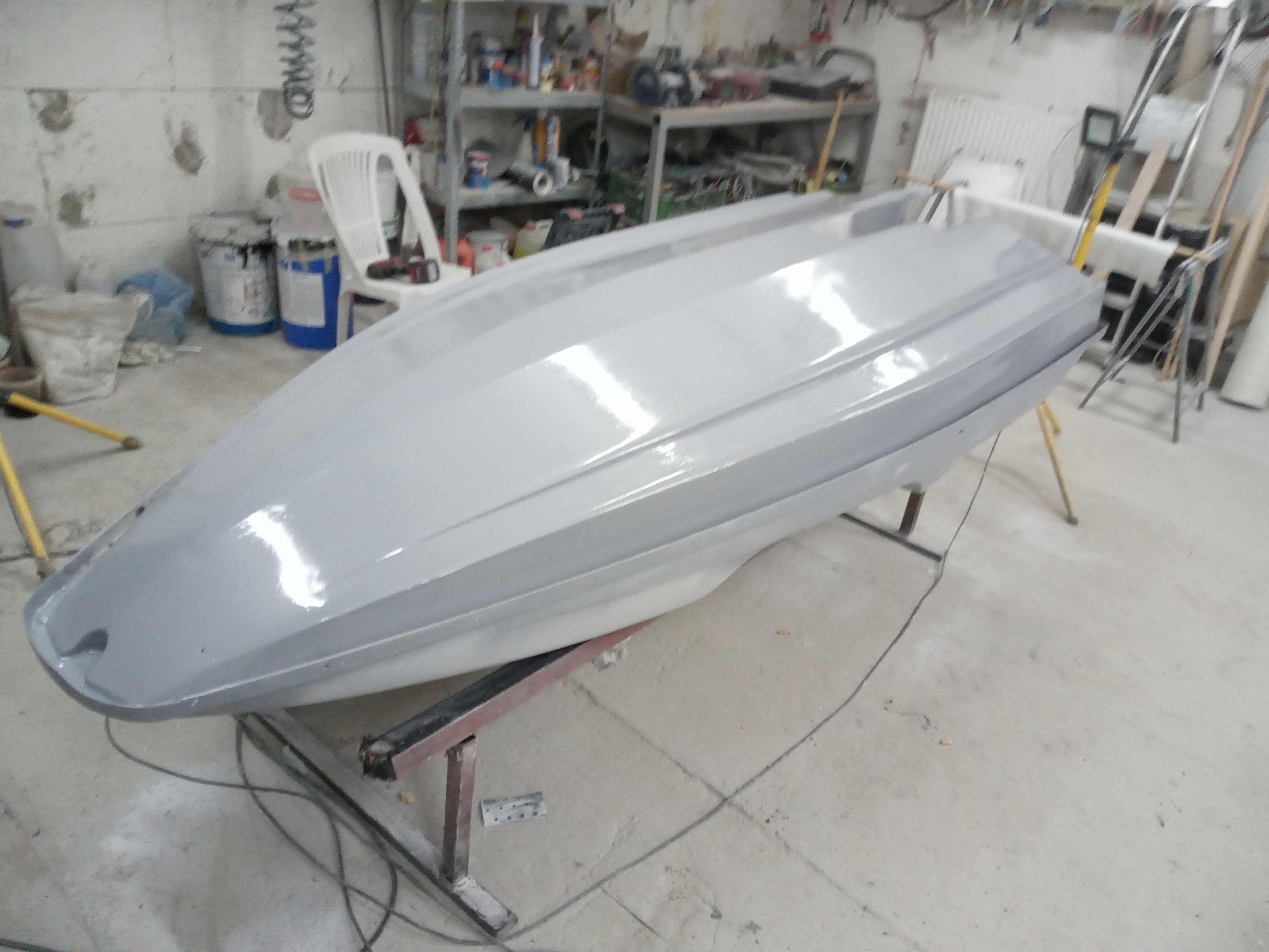

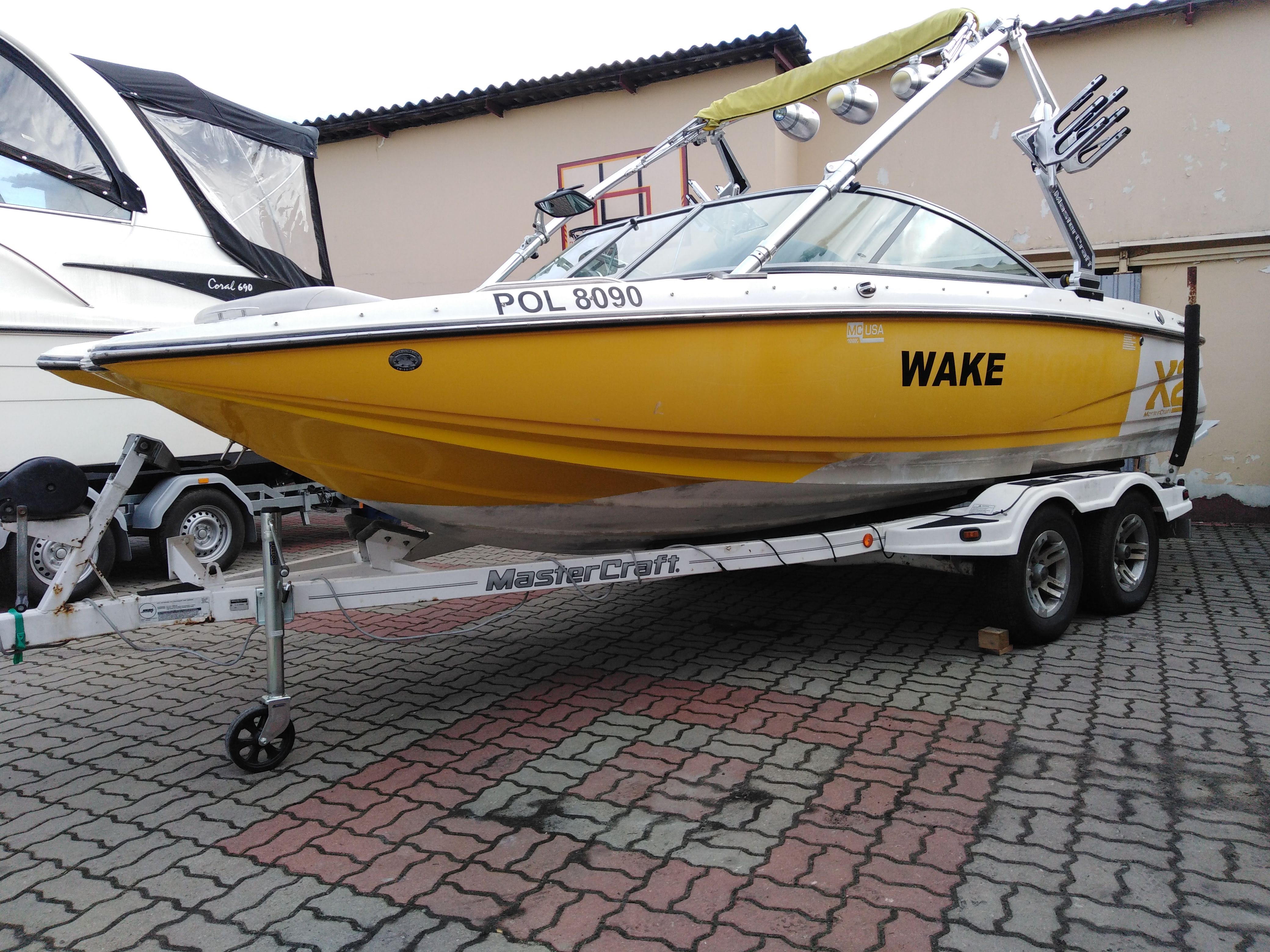

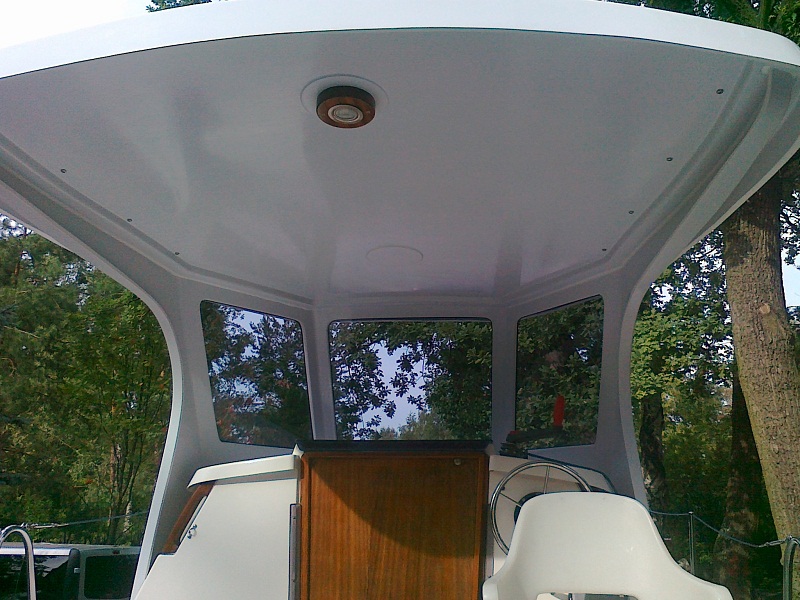

Dla przykładu wrzucam też inne zdjęcia hardtopów, laminat to wdzięczny materiał i wcale nie trzeba pojmować jakiejś nanotechnologii ani robić notatek. Nie trzeba też kupować iluś tam utwardzaczy i iluś przyśpieszaczy. Wystarczy nie być odpornym na wiedzę.

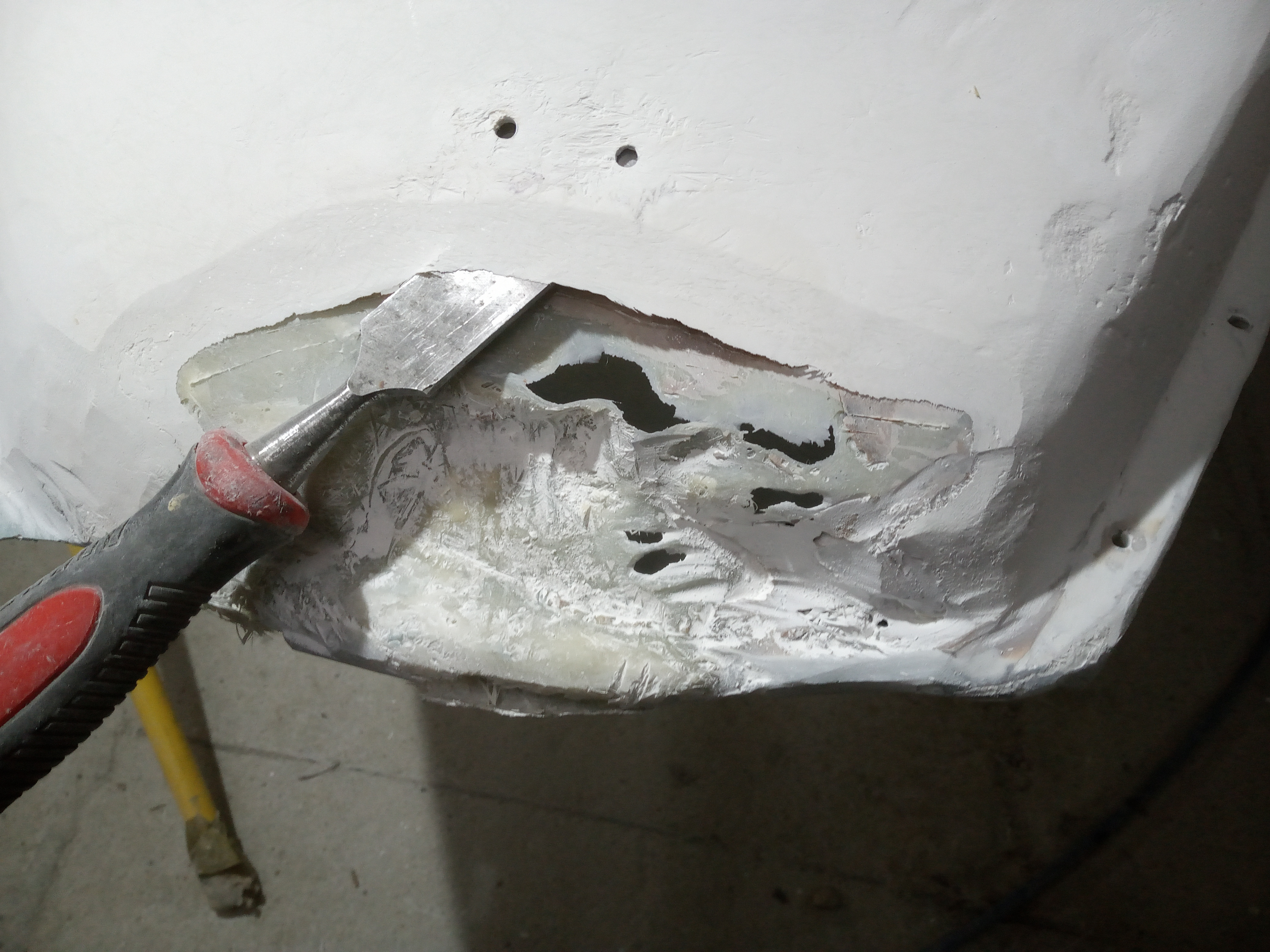

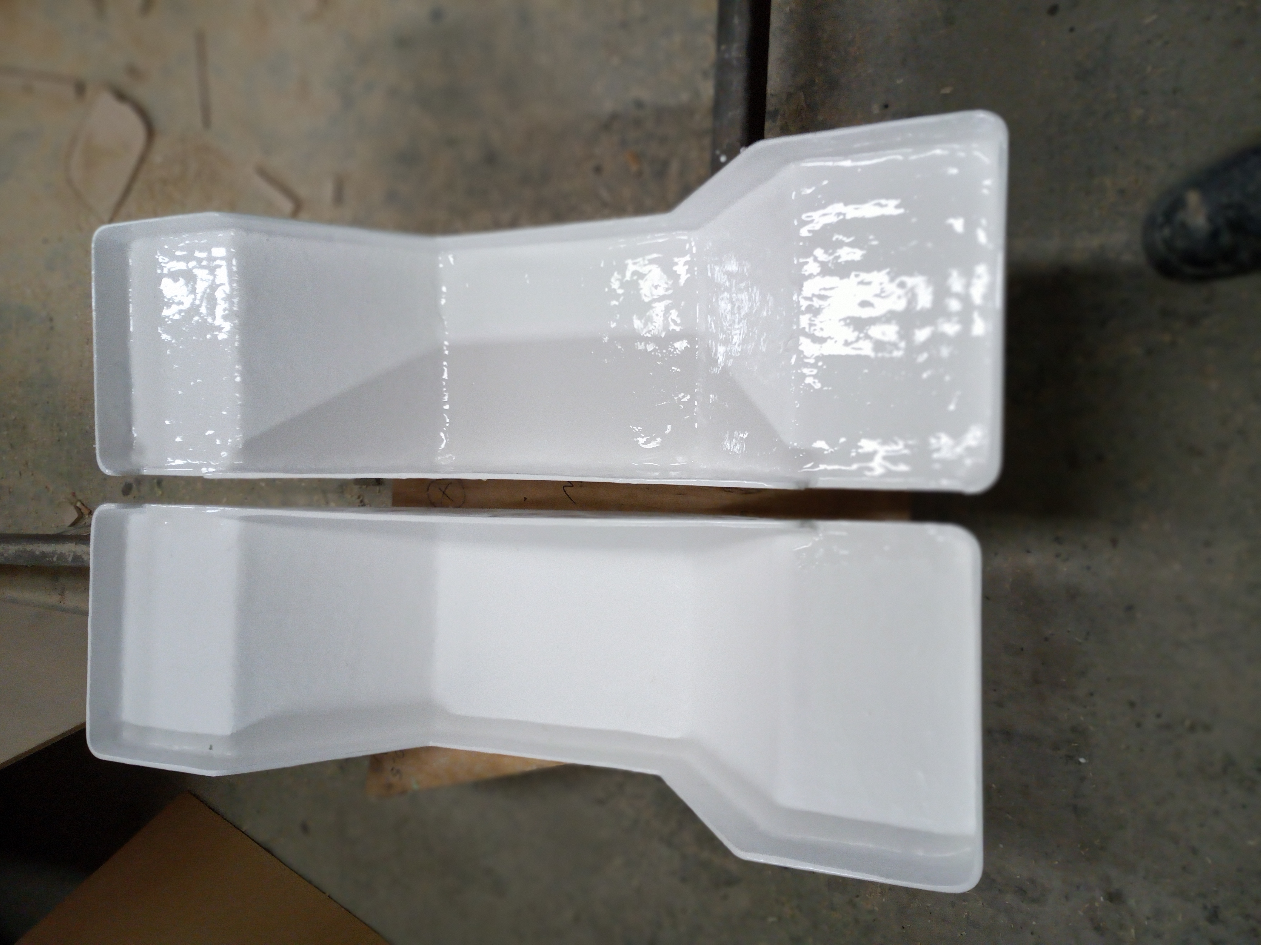

Ograniczona pojemność jednego posta wymusza dołożenie dwóch zdjęć oddzielnie.
Także ten... w razie pytań proszę pisać.
