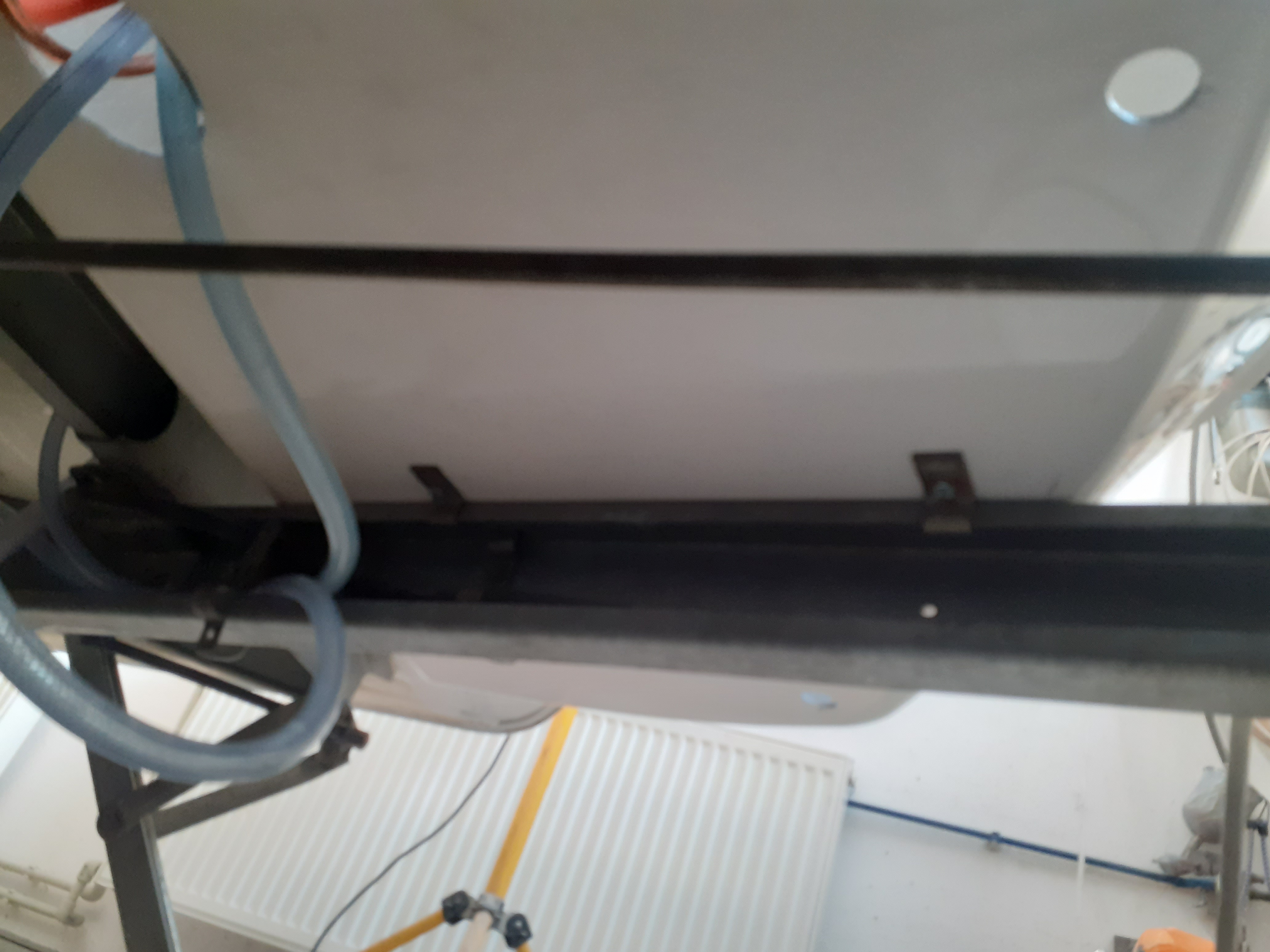

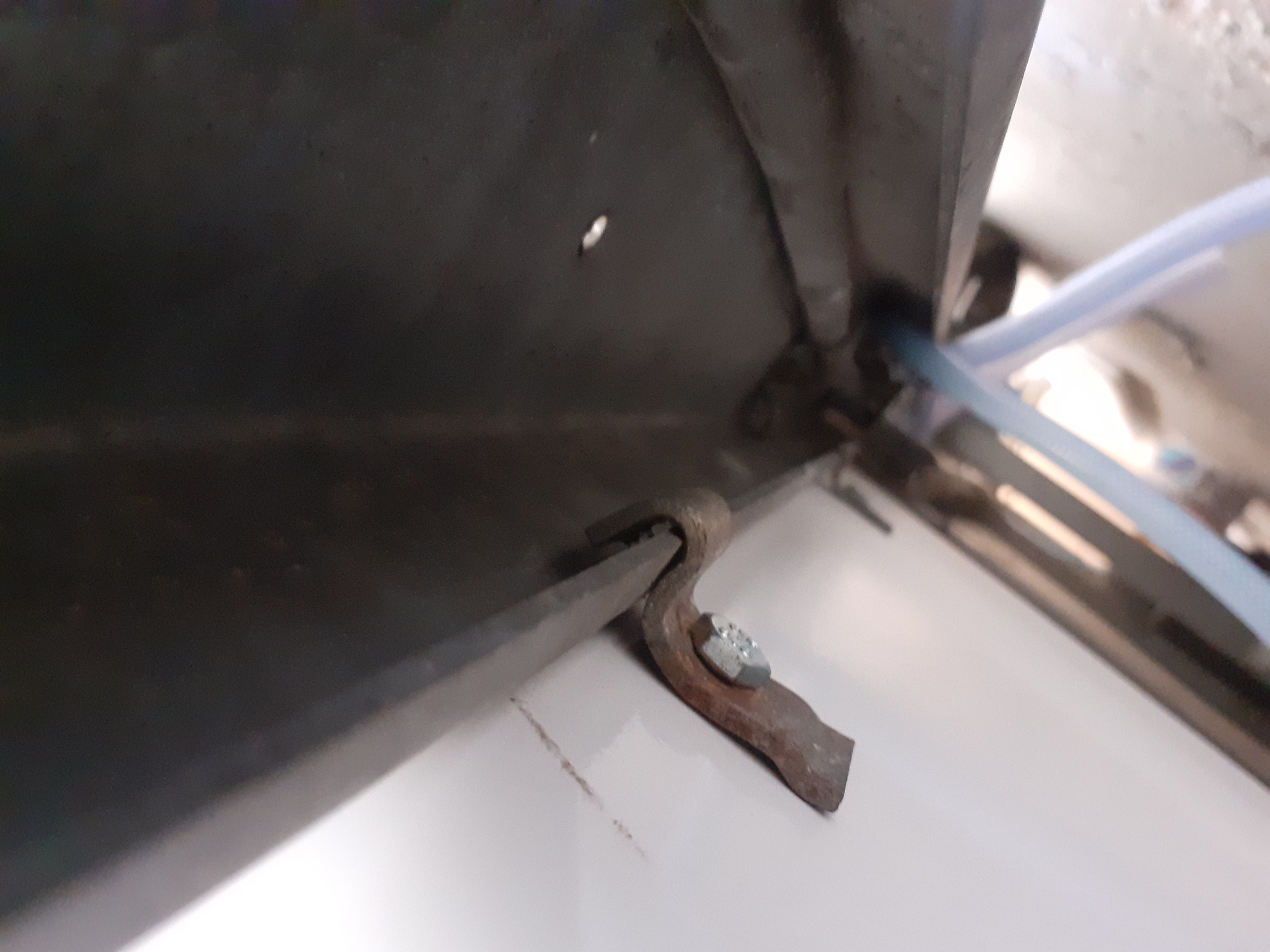

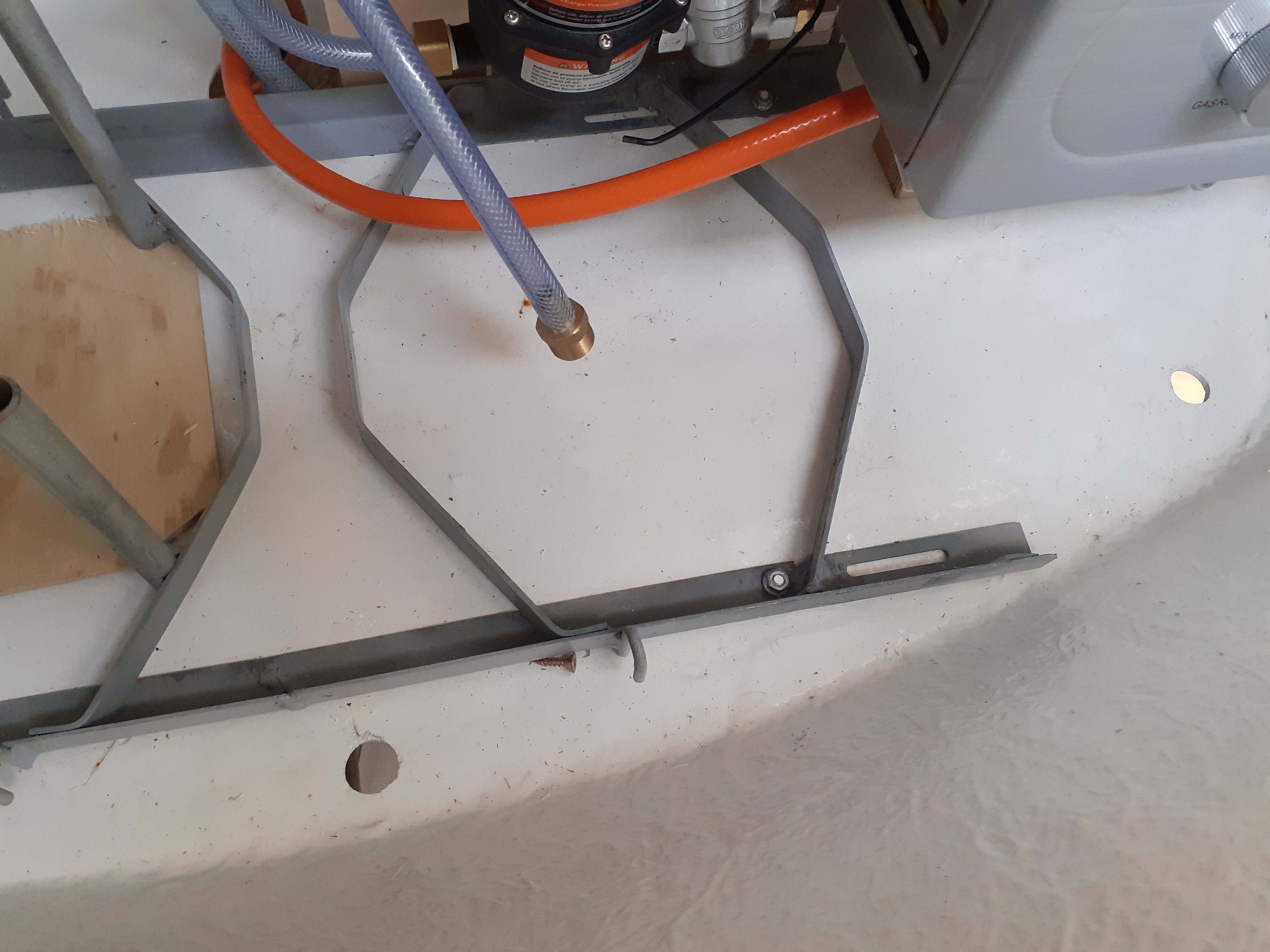

						Re: N126N - remont + dołożenie łazienki
Kufer skręcony jest na 4 obejmach od dołu, a od góry przez kątowniki stelaża na butle. Dyszel nie jest wiercony. W poniedzialek mogę wysłać zdjęcie.
Dziękuję za fotkę i info. Pawel90 jakbyś wrzucił fotki tych obejm to spróbuję coś wykombinować. Dyszla raczej bym wiercić nie chciał dodatkowo.

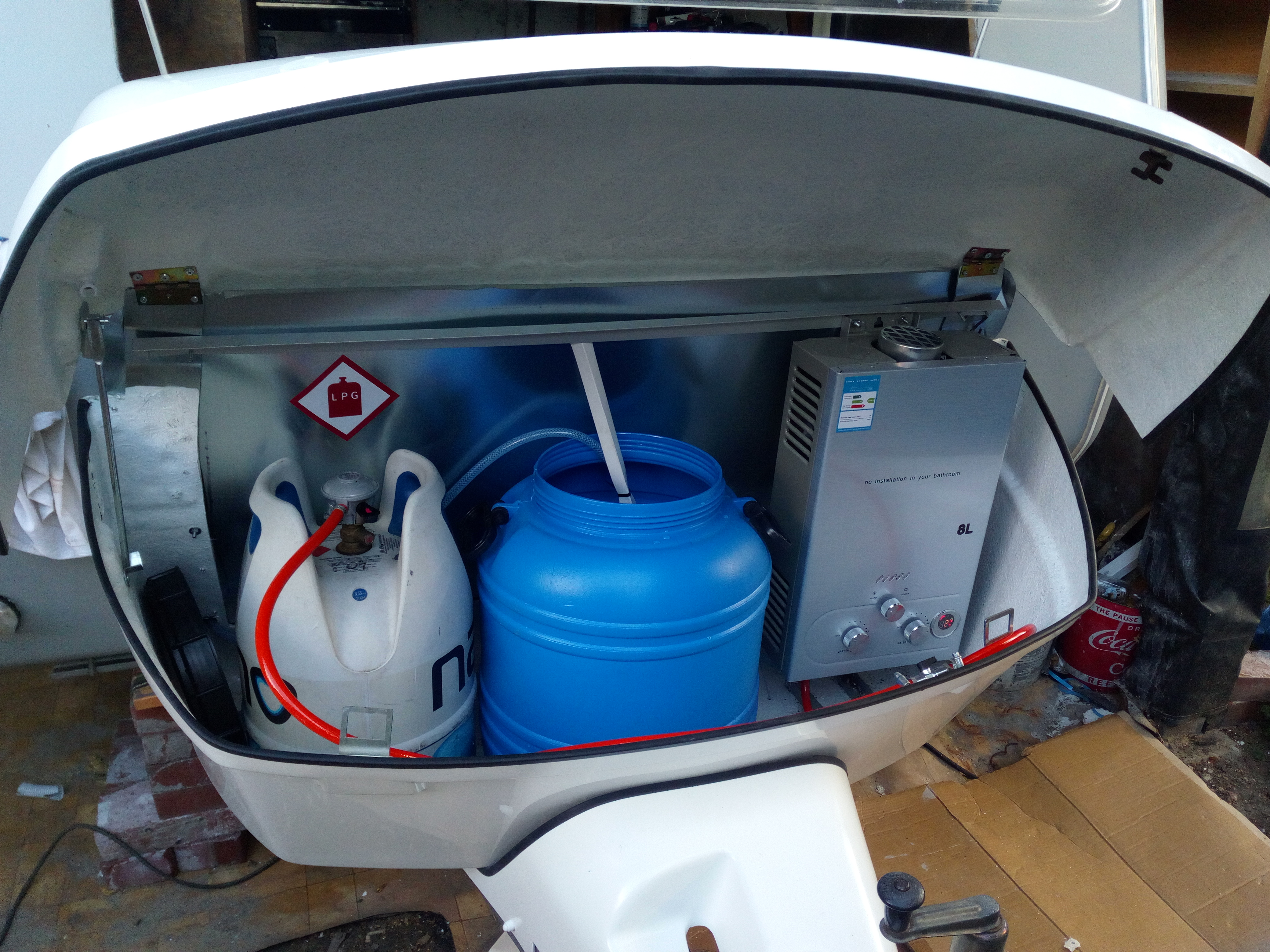

CONFEX, przy okazji, ile litrów mieści Ci ta beczka? 30-40 ?
Szukałem zbiorników, ale dedykowanych cena powala, tak, że też idę w beczkę na ogóry

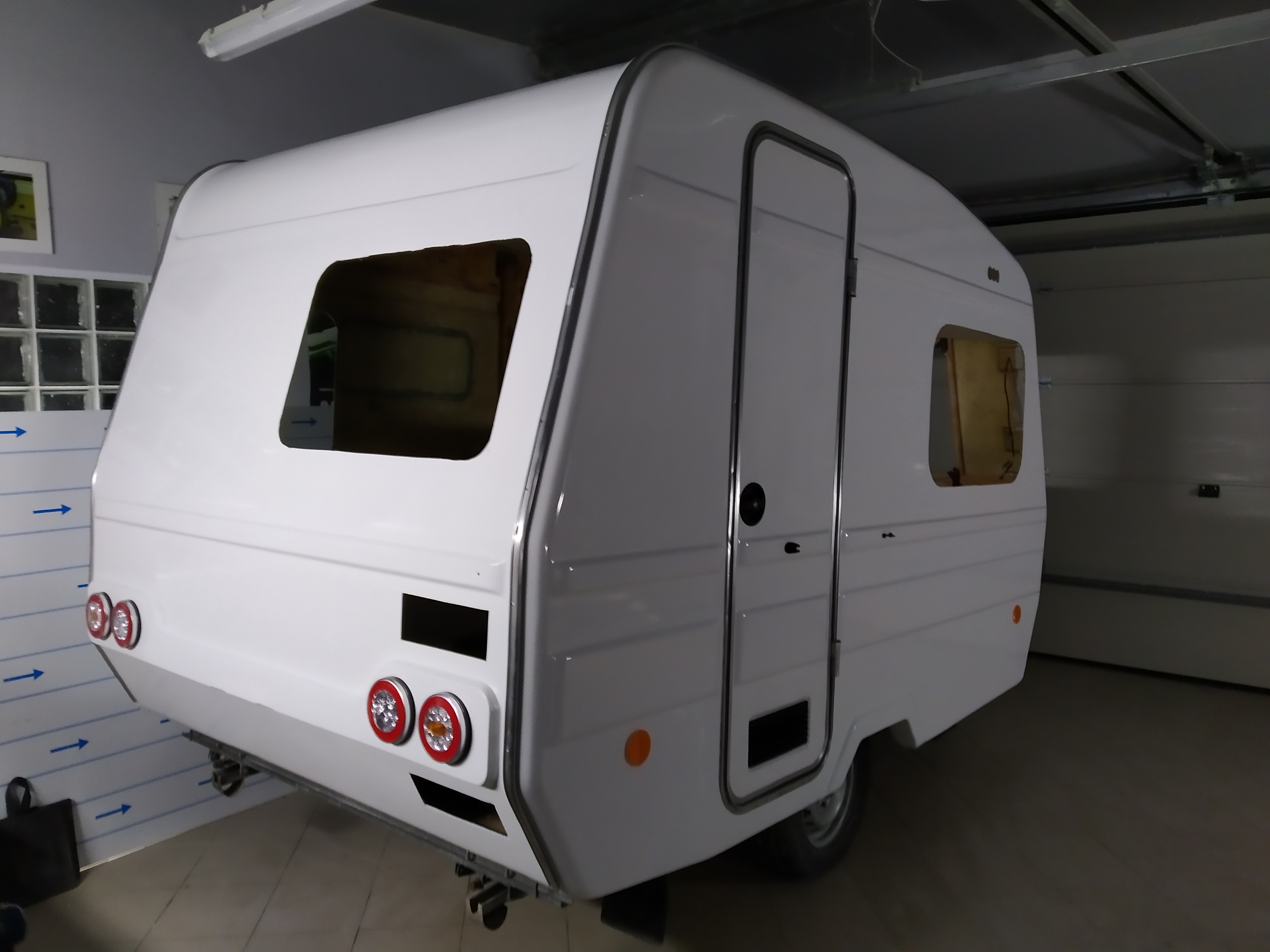

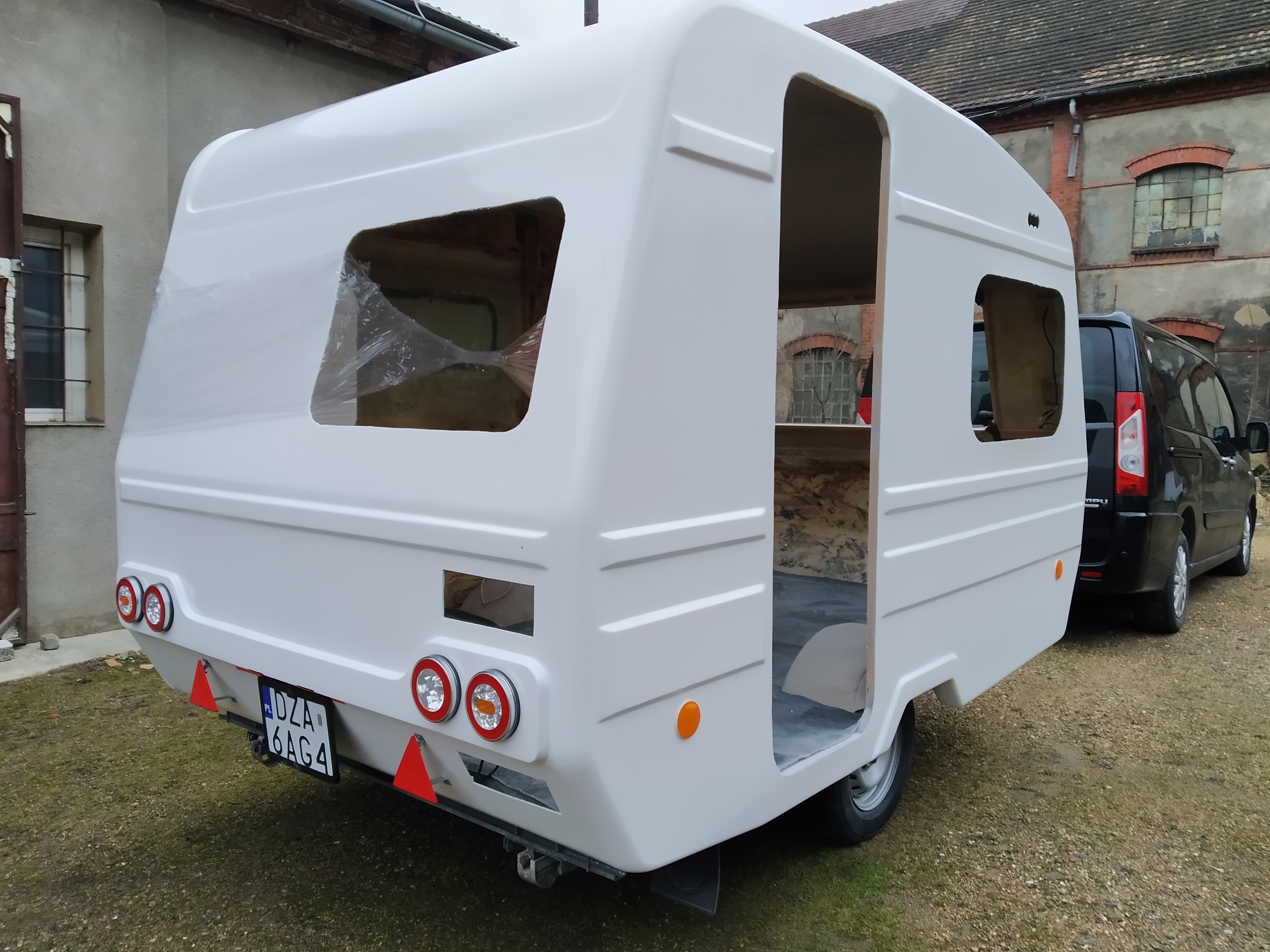

I fotka na koniec dzisiejszego dnia pracy.
Przepraszam za monotematyczne ujęcia, ale tylko z tej przekątnej cała mieści się w kadrze. Taka duża jest
Pozdrawiam!
Nowy kuferek jest naprawdę pojemny beczka na ogóry 50 l !!!!
CONFEX jak sprawuje się podgrzewacz wody bo aktualnie montuję taki sam 6 L? Myślę żeby zrobić jeszcze osłonę z blachy na górze.
Pawel90 powiem ci, że jestem zadowolony, ale nie do końca. Wynika to tylko z tego, że piecyk na dyszlu, a prysznic na drugim końcu; wiesz, trochę wody przeleję zanim na ciałko strumień skieruje... Tamto spoko; jest niezależna ciepła woda w cenie w sumie używanego sterownika do Cascade jak nie patrzeć. Myślę, że blacha od góry to nie głupi pomysł kiedy chcemy korzystać z zamkniętym kuferkiem, ale to i tak jakiś komin by się przydał, a blacha najlepiej na jakiś dystansach.
Zdjęcia mocowania kufra.
Super. Genialne w swojej prostocie. Spodziewałem się czegoś masywniejszego  Będę rzeźbił w takim razie coś podobnego. Dzięki!
