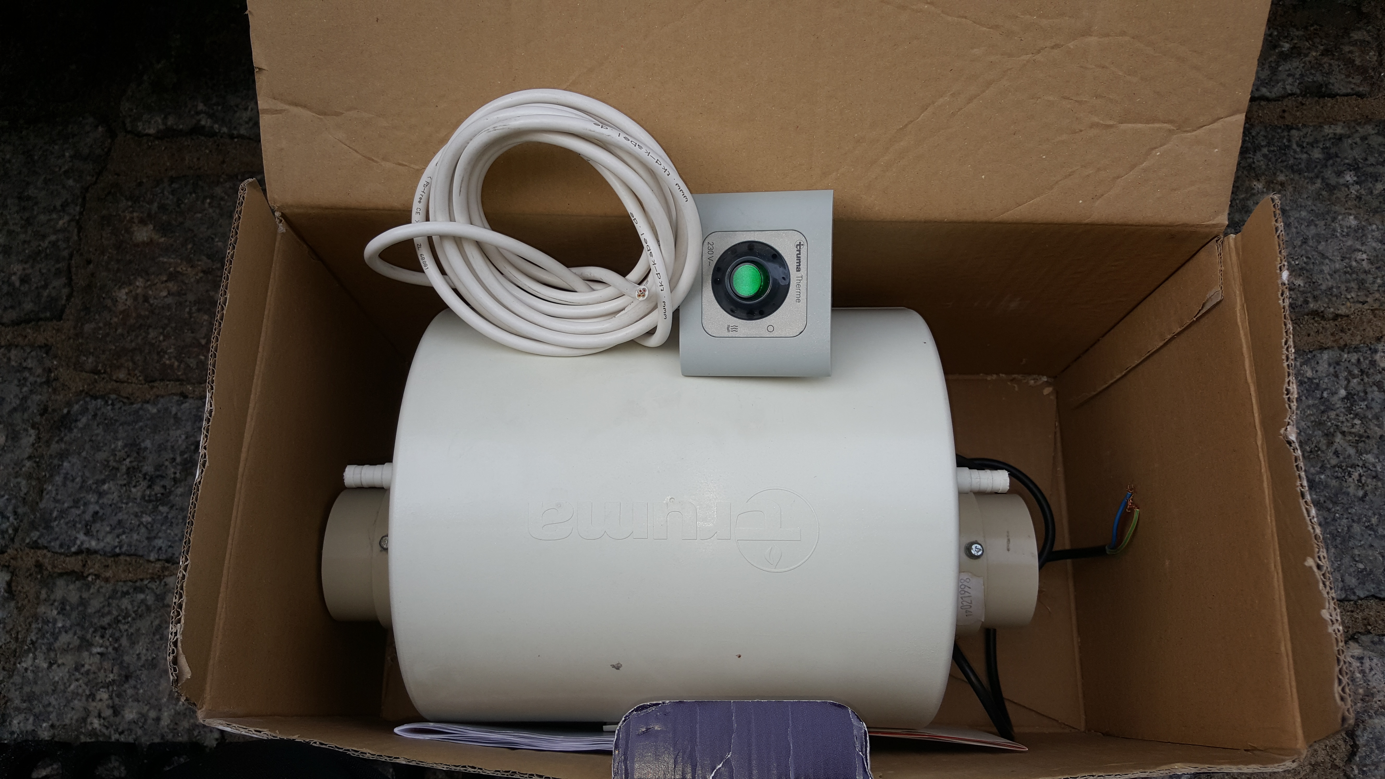

Bedzie ciepła woda :mrgreen:

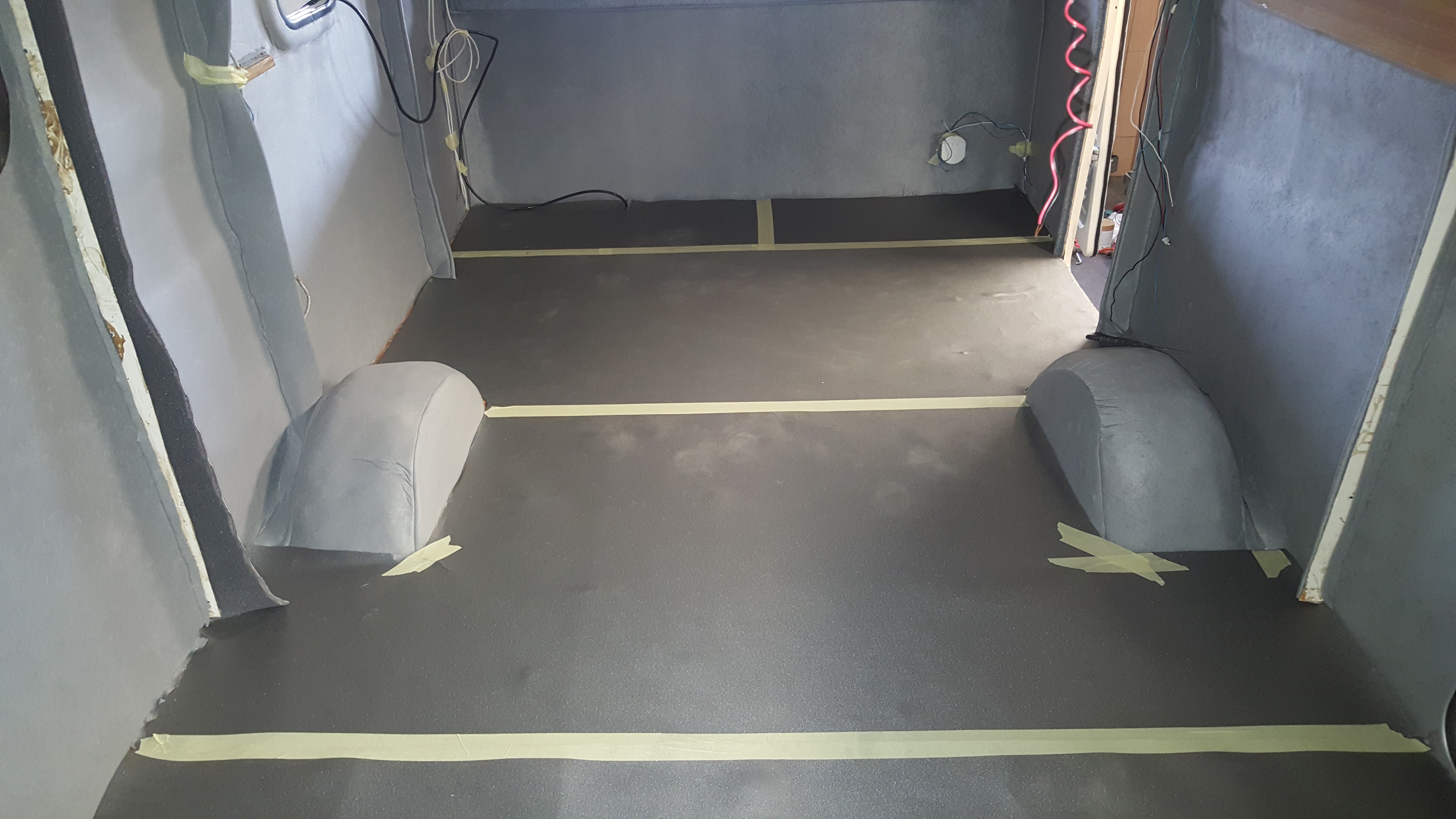

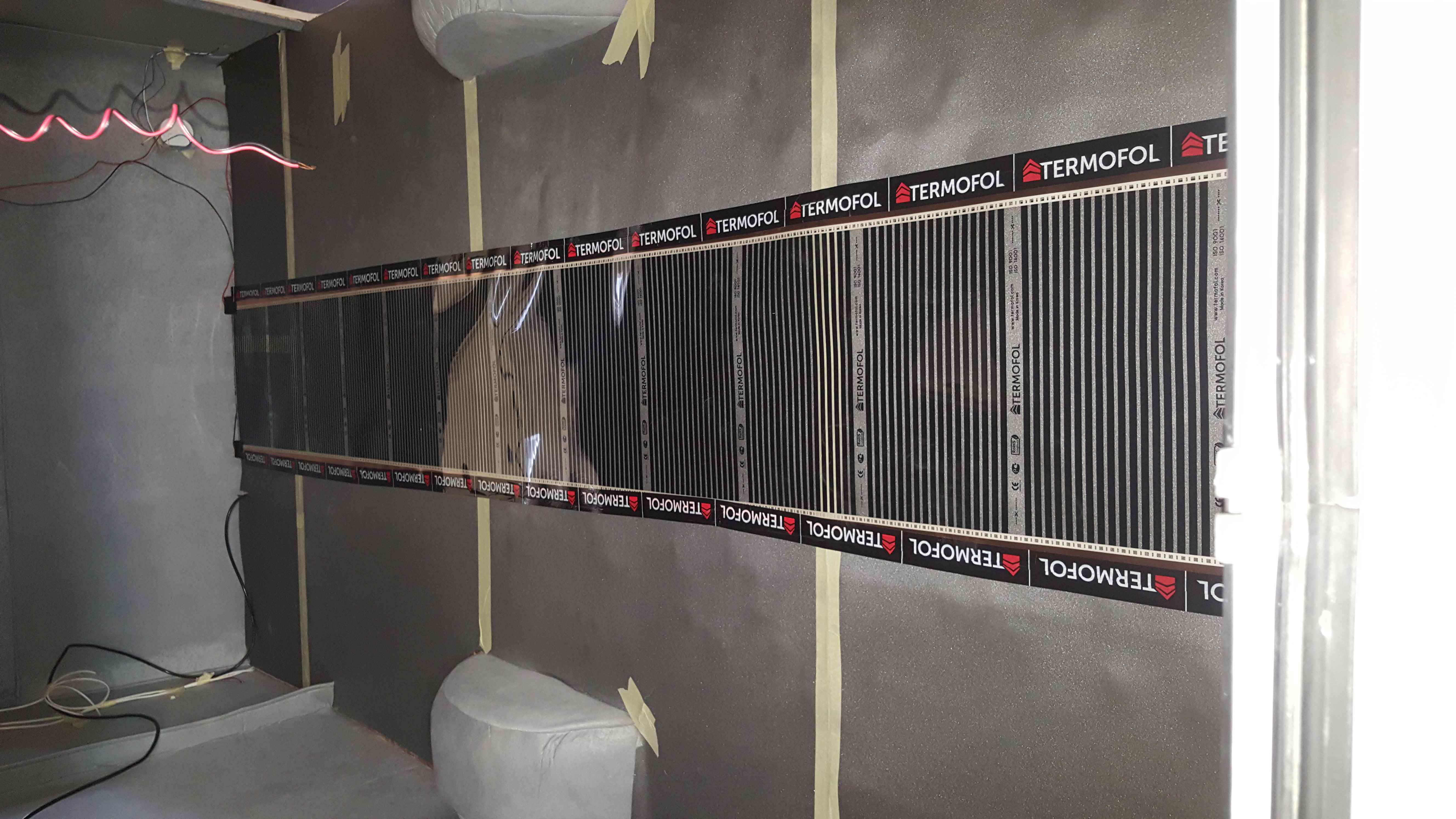

Postautor: Fiacior75 » sobota, 3 lut 2018, 18:25

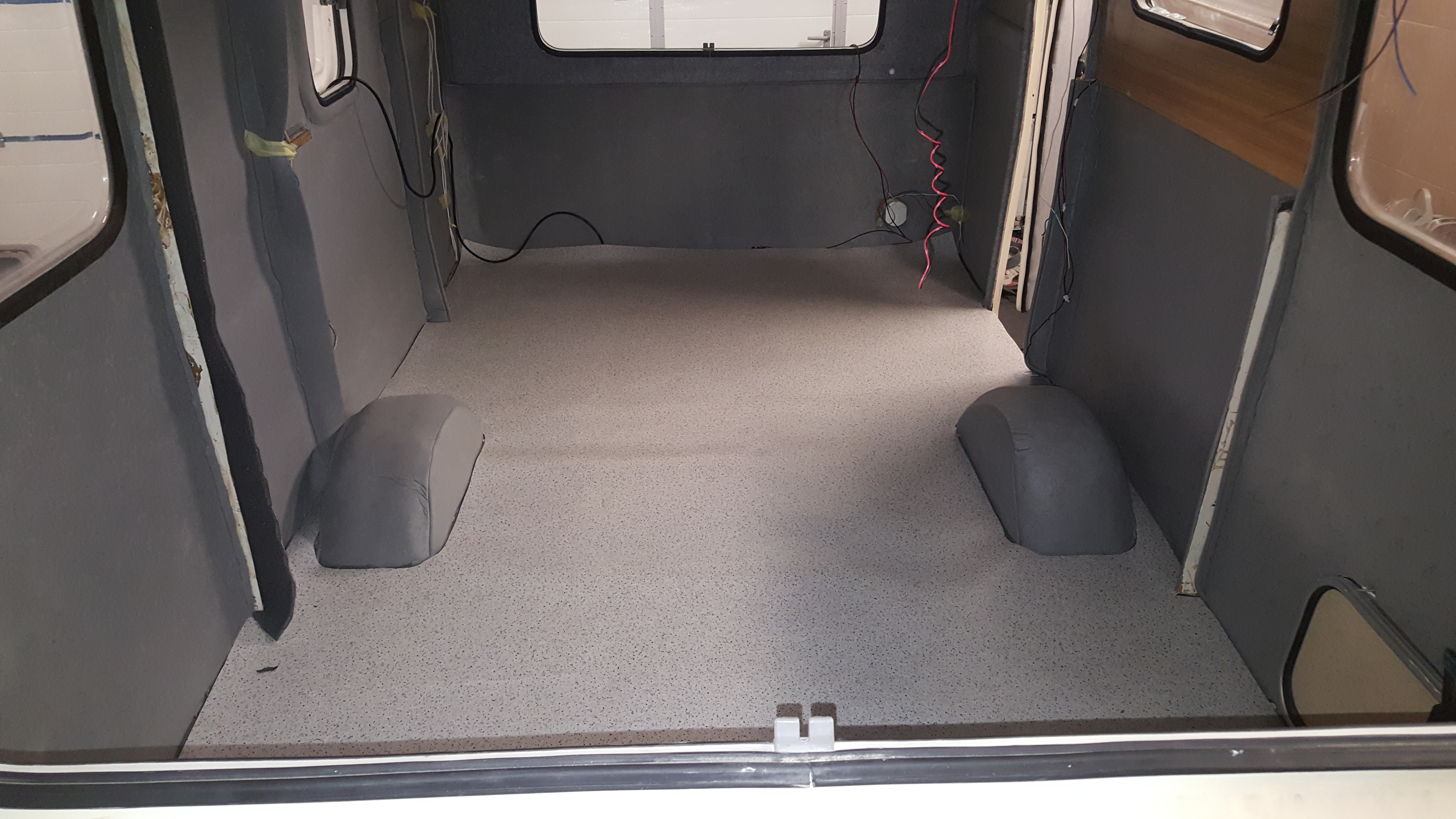

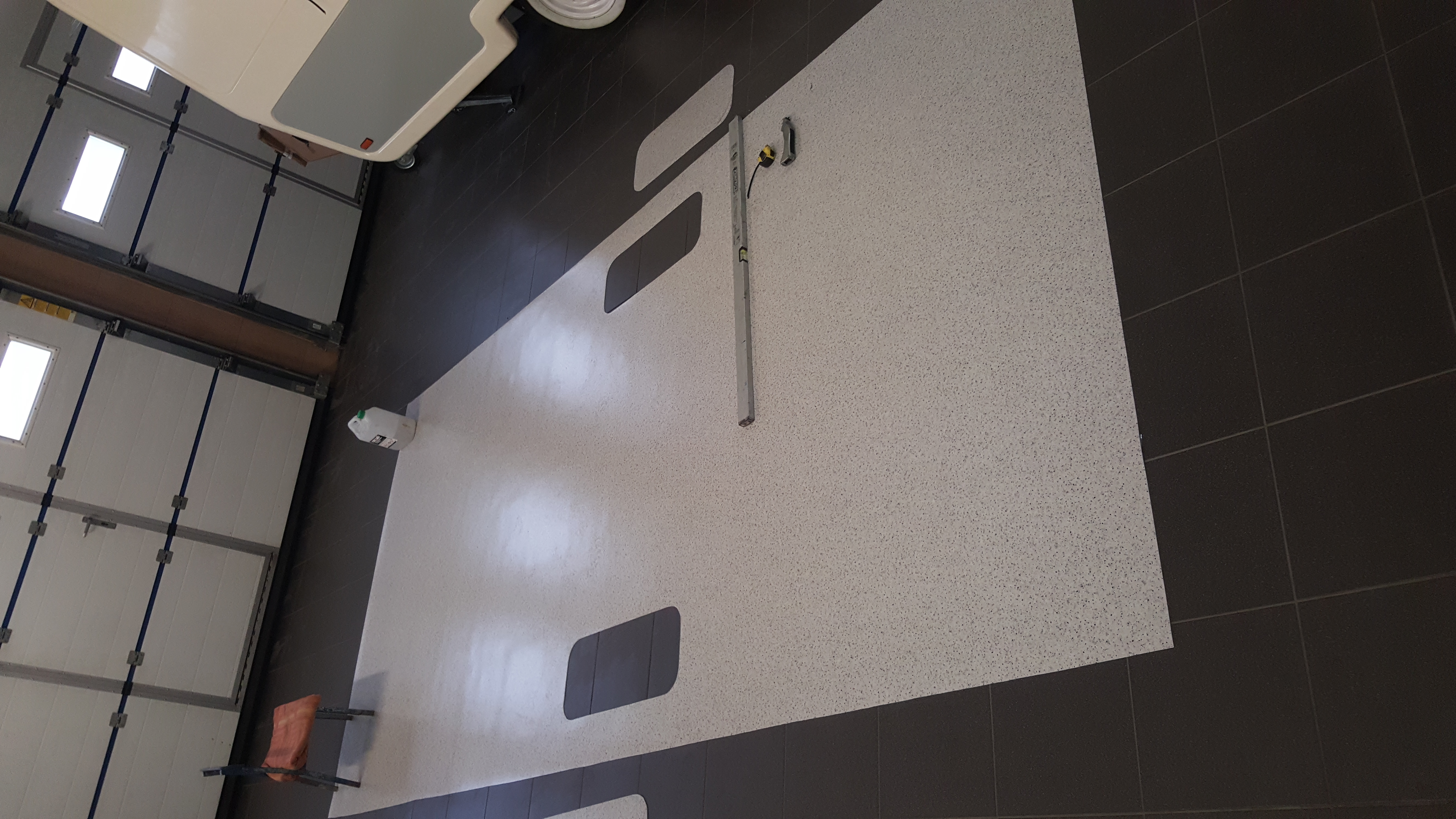

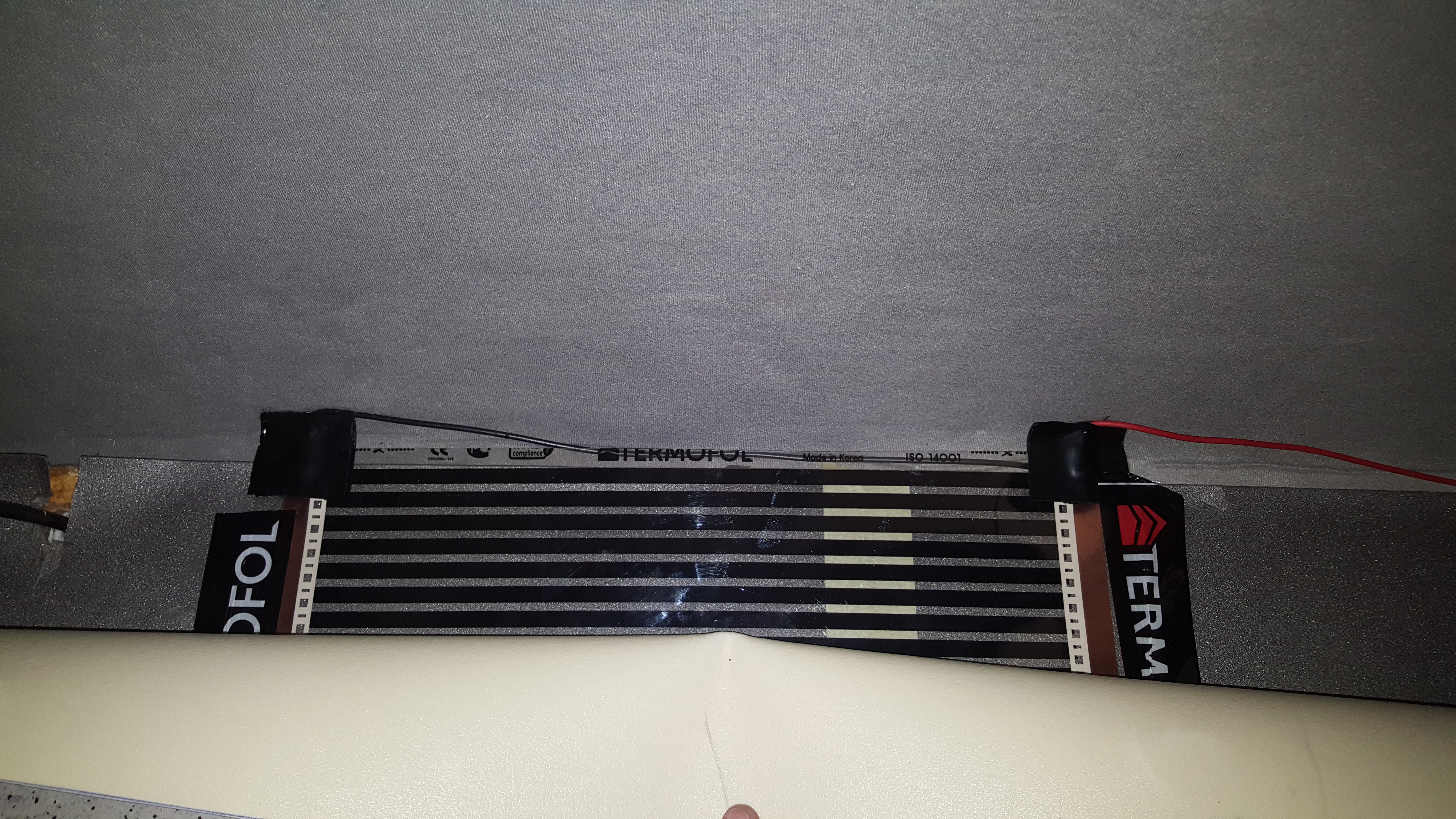

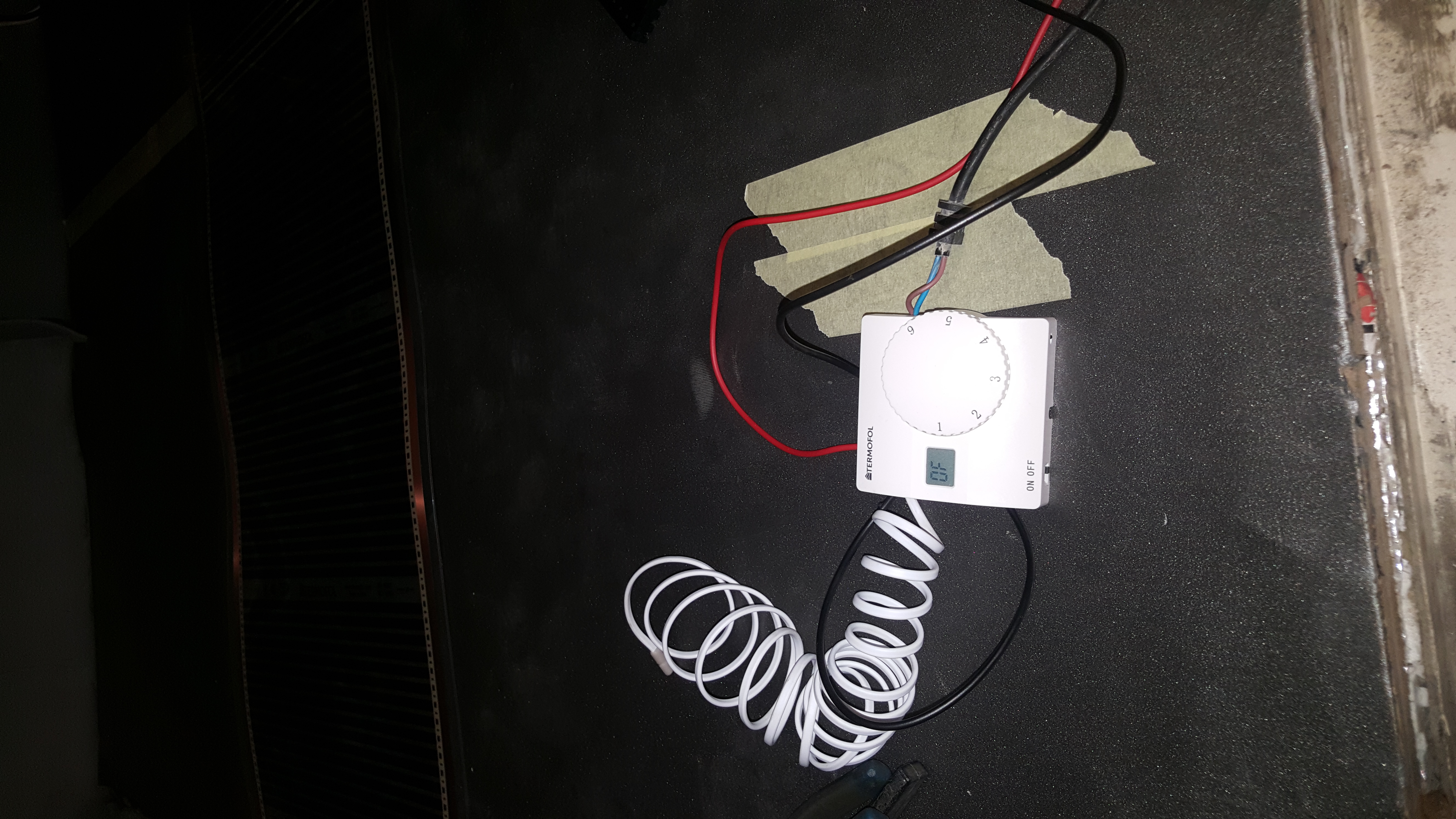

Dzis zabrałem się za montaż podłogi. Najpierw wywaliłem wszystkie narzedzia z budy, potem odkurzyłem i oczyściłem podłogę. Wymierzyłem dociąłem i przykleiłem piankę izolacyjną grubość 1.6mm. Nastepnie rozłożyłem termofolie uciąłem ja na wymiar podłączyłem krokodylki i zaizolowałem specjalna taśmą samowulkanizacyjną. Oczywiscie pomyslalem sobie ze zanim zaczne odcinać i rozkładać wykładzine to podłącze i sprawdzę jak działa ta folia, otóż działa wyśmienicie :mrgreen: zagrzewa sie dosłownie w 5sekund i daje jednakowe ciepło takie że az przyjemnie w stopy :mrgreen:. No to zabrałem sie za docinanie wykładziny ,trochę sie nameczyłem ale plan na dzisiejszy dzień wykonany. Temat podłogi zakonczony.
Posty: 4432
Postautor: CornBlumenBlau » sobota, 3 lut 2018, 18:57
Widzę, że Ty jednak na ten Ciechocinek się szykujesz ;)
Kurczę, ale Ci zazdroszczę tego ogrzewania podłogowego.
Ciekawi mnie do jakiej temperatury na zewnątrz, wystarczające będzie do ogrzania budki ciepło z podłogi. Ile watów w sumie ma ta cała folia?
2025: 67 / 5514 km
Postautor: Fiacior75 » sobota, 3 lut 2018, 19:11
CornBlumenBlau pisze:Widzę, że Ty jednak na ten Ciechocinek się szykujesz ;)
1m kwadratowy 220W a tam jest 3,5m bieżącego o szerokości 50cm,a wiec całość wychodzi jakieś 400W.

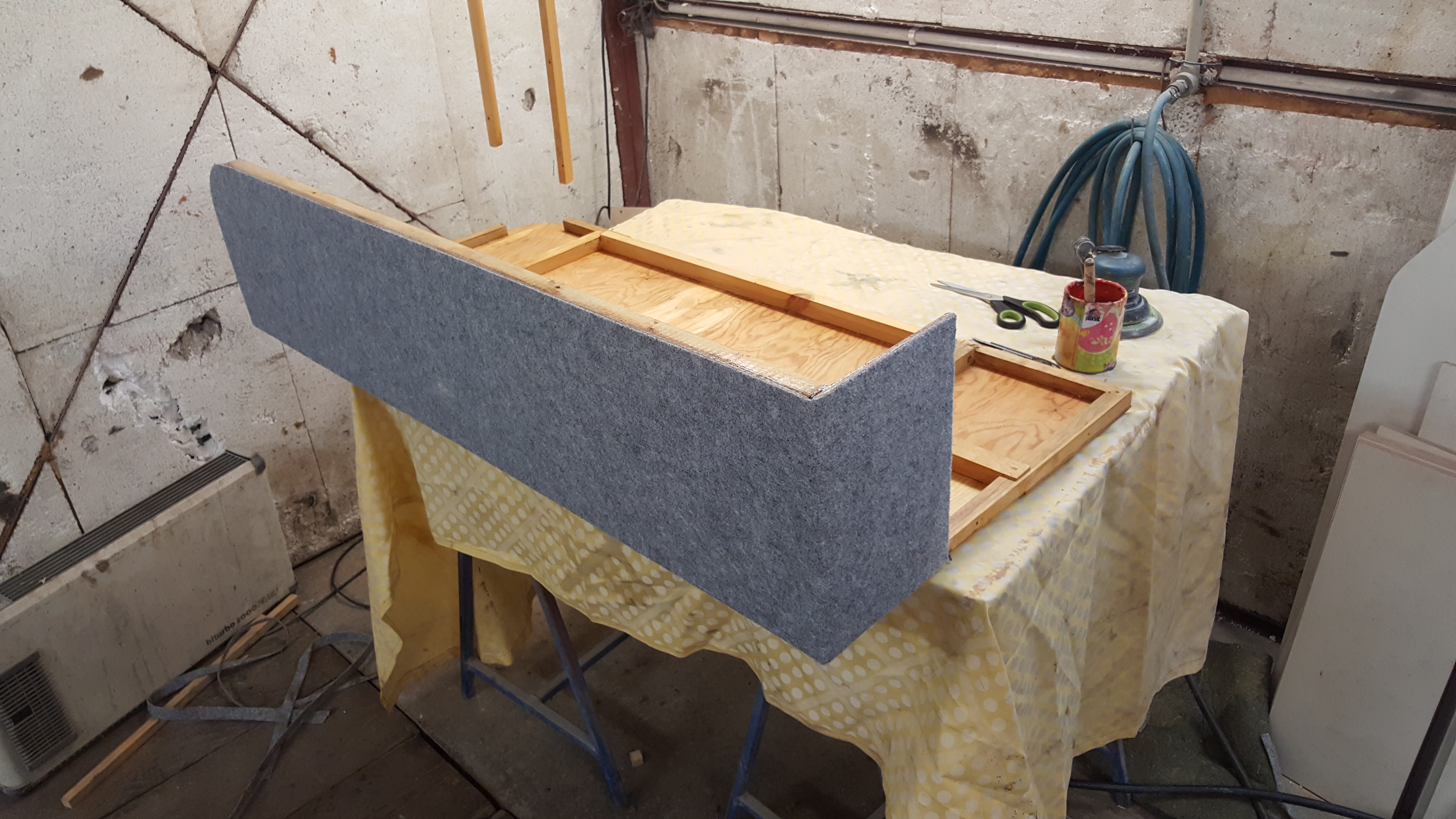

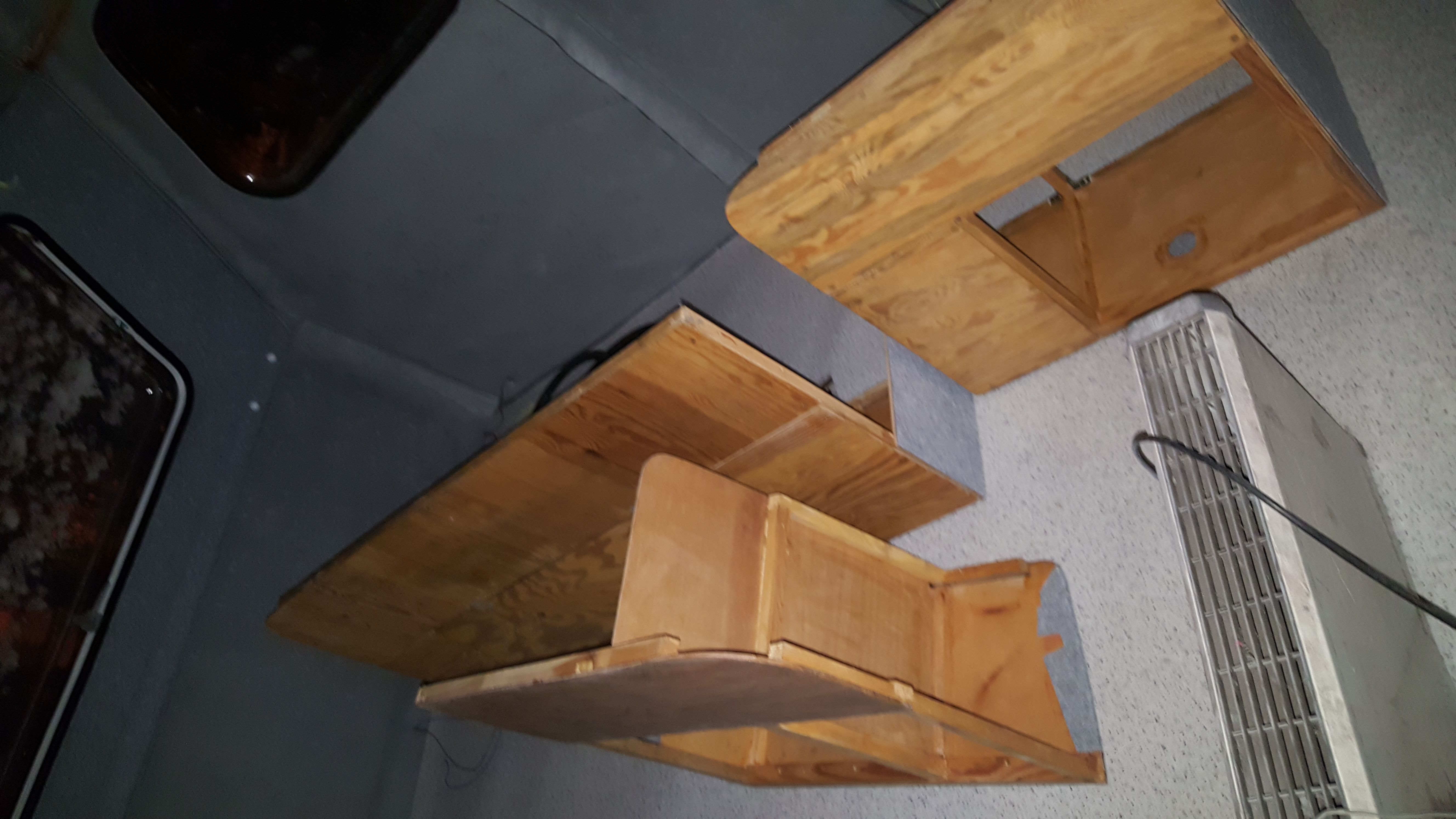

Postautor: Fiacior75 » poniedziałek, 5 lut 2018, 19:30

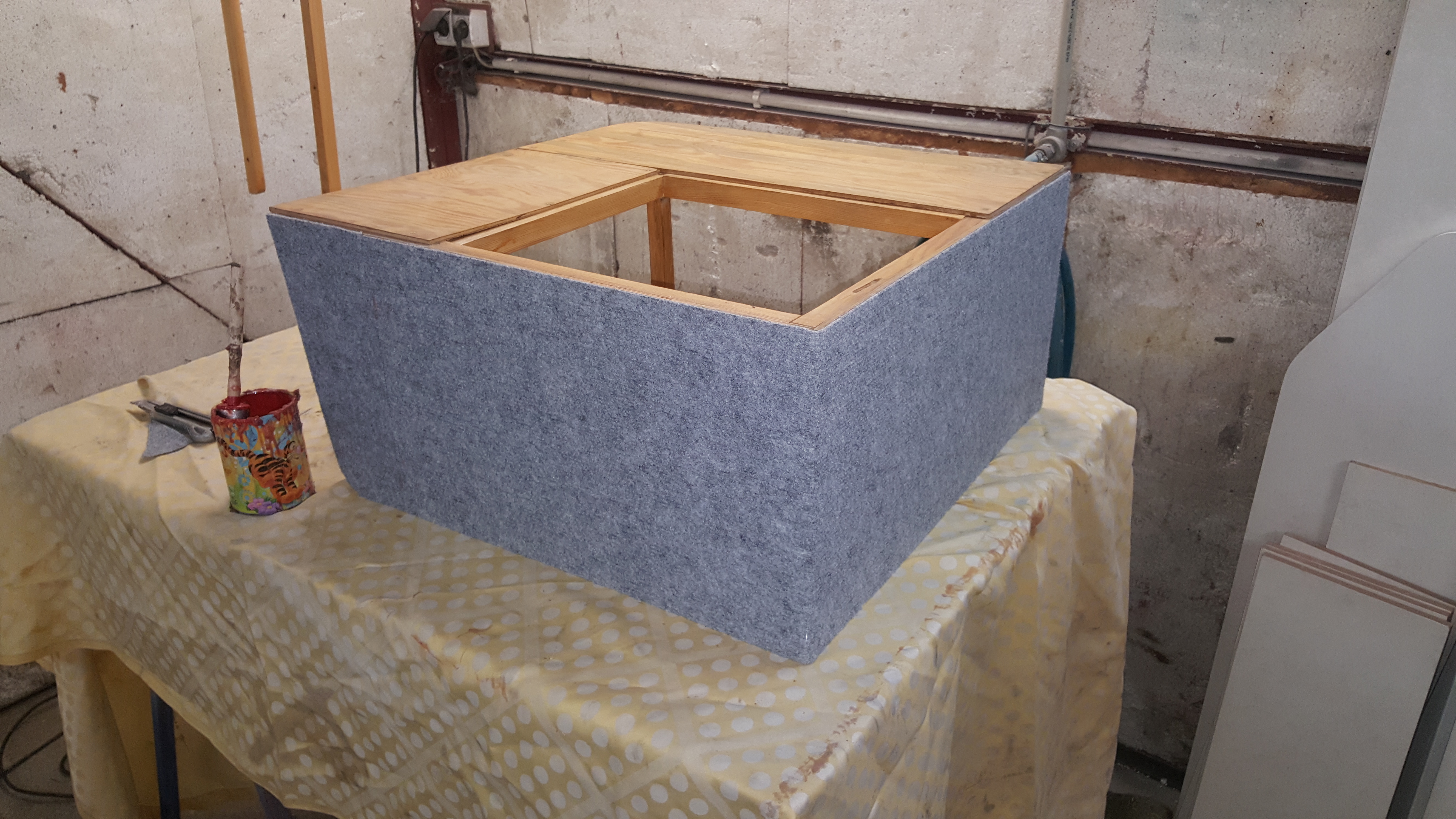

Sie mebelki robią :mrgreen: szlifowanie,malowanie lakierobejcą i oklejanje remontówką. Jutro dolne bakisty przykrecam do podłogi,bede wreszcie mógł kłaść instalacje.
