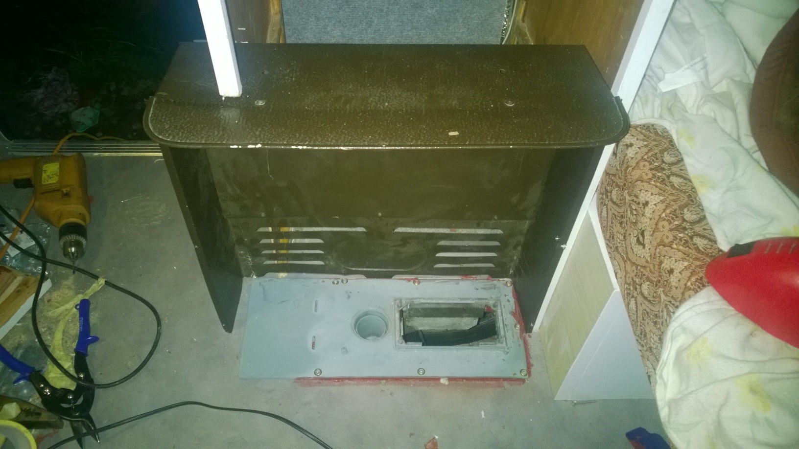

Póki co , zamontowałem podstawę pieca oraz osłonę z blachy. Pierwotny otwór w podłodze musiałem jeszcze ciut powiększyć aby wszystko pasowało.
Boki otworu w podłodze obudowałem z kawałków profila do GK, od dołu przetłoczenie wyrównane podłożoną sklejką 10-tką oczywiście zaklajstrowaną uszczelniaczem żeby po jednym sezonie nie zgniła. To wszystko chwycone od spodu i od góry na wkręty.
Pod uszczelkę korkową podstawy pieca dałem jeszcze "na wszelki wypadek" silikon czerwony.
Teraz tak - ja nie wytrzymałem z ciekawości i dla świętego spokoju żeby upewnić się wyciągnąłem rurę spalinową żeby skontrolować czy jest i w jakim stanie uszczelka wydechu. Okazało się że jest i jest w stanie dobrym. Złożyłem więc wydech z powrotem ze starą uszczelką i jako dodatkowe zabezpieczenie uszczelnienia dałem silikon na łączeniu komory pieca z rurą wydechową, aczkolwiek jest to moja fanaberia i pewnie do niczego niepotrzebne.
Teraz 3 informacje, na które odpowiedzi szukałem i mam potwierdzone od speca od piecyków (to są konkretnie uzyskane informacje a nie moje dywagacje):
1) W Carverze silikonowa uszczelka wydechu - cieniutki przeźroczysty oring - nie jest jednorazowego użytku i po zdjęciu, o ile nie jest przerwana, może być założona ponownie, więc mamy tu inną sytuację niż przy czerwonej uszczelce Trumy, która ma inną zasadę działania i nie wolno jej zakładać drugi raz. Nie trzeba więc obawiać się demontażu rury spalinowej w celu skontrolowania uszczelki po zakupie używanego piecyka.
2) Fabrycznie, nie ma i nie musi być uszczelnienia między rurą spiro wydechu a dwuścienną rurką kominka (tego pod piecykiem) - spaliny nie będą się tamtędy cofać, aczkolwiek nic nie stoi na przeszkodzie jakby ktoś miał obawy pacnąć tam silikonu.
3) Uszczelnienie między podstawą a korpusem pieca - ta wata - to nie jest żaden super wynalazek i można wymienić na zwykłą niepalną wełnę budowlaną (nie znam się szczegółowo na rodzajach więc się nie wypowiem), można także użyć sznura kominowego lub silikonu czerwonego (ale przy silikonie to moim zdaniem trudno to będzie poskładać).
To takie tam informacje może komuś się przydadzą :)
A i jeszcze rada - jeśli Wam maźnie się silikonem po linoleum, to nie ma co ścierać zmywać itd. - poczekać aż wyschnie i się samo odczepi albo palcem sturlacie :)

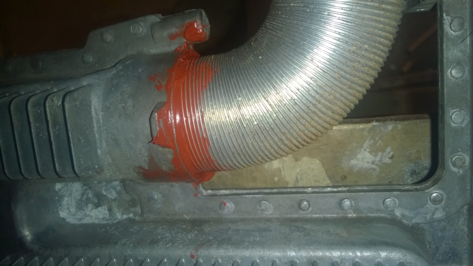

Dodatkowe uszczelnienie piecyk - rura spalinowa.

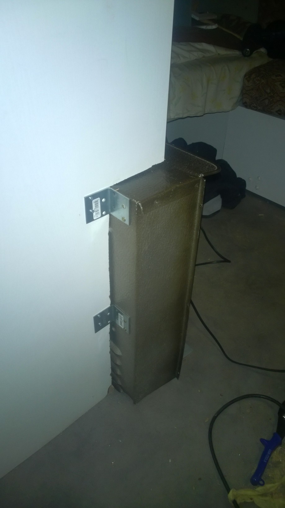

Mocowanie osłony piecyka do szafy.

TO SPRAWDŻ , CO BĘDZIE Z TYM SILIKONEM NA RURZE SPALIN PO ODPALENIU I NAGRZANIU PIECA.

TomekN126N pisze:TO SPRAWDŻ , CO BĘDZIE Z TYM SILIKONEM NA RURZE SPALIN PO ODPALENIU I NAGRZANIU PIECA.
Zapewne nic, bo będzie działał jako ściśnięta uszczelka, ale oczywiście sprawdzę.
