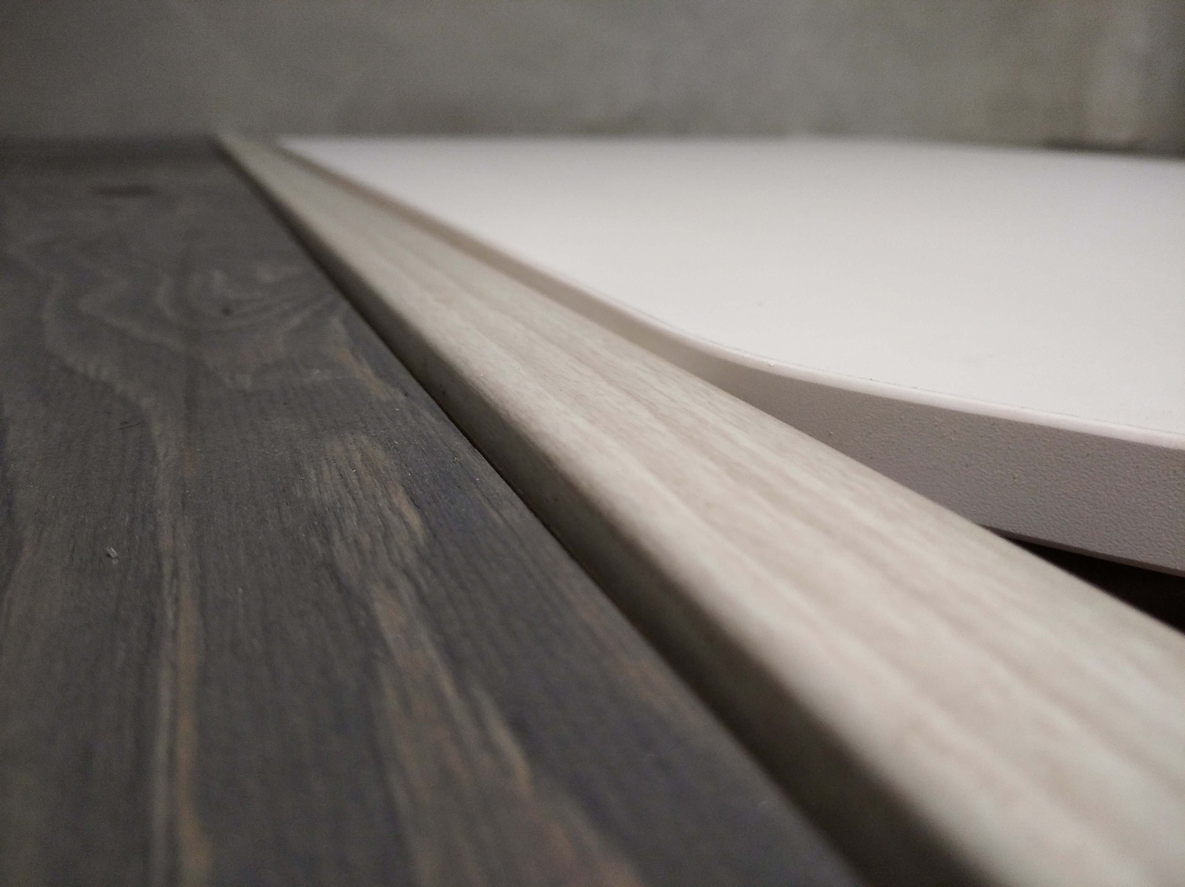

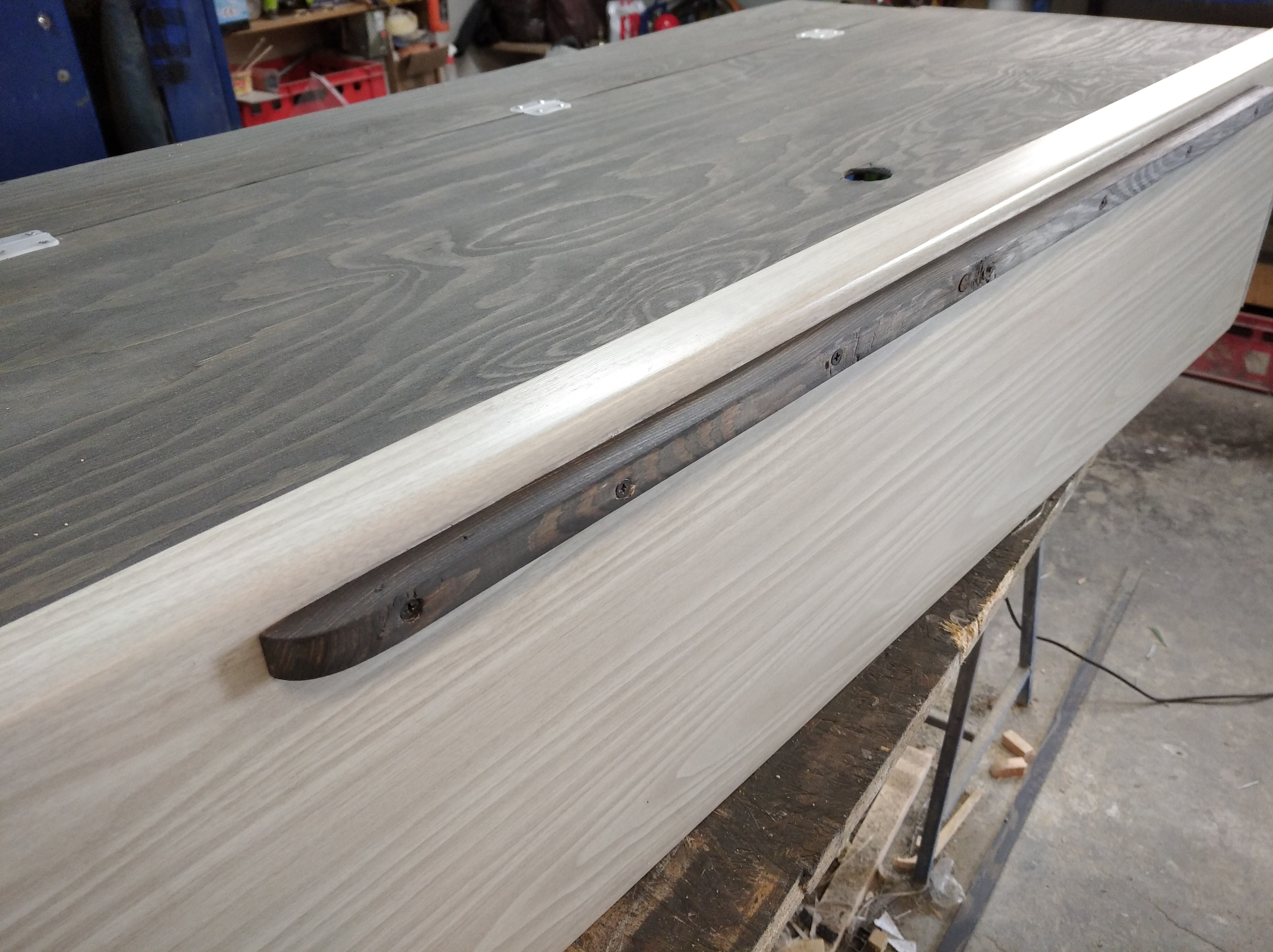

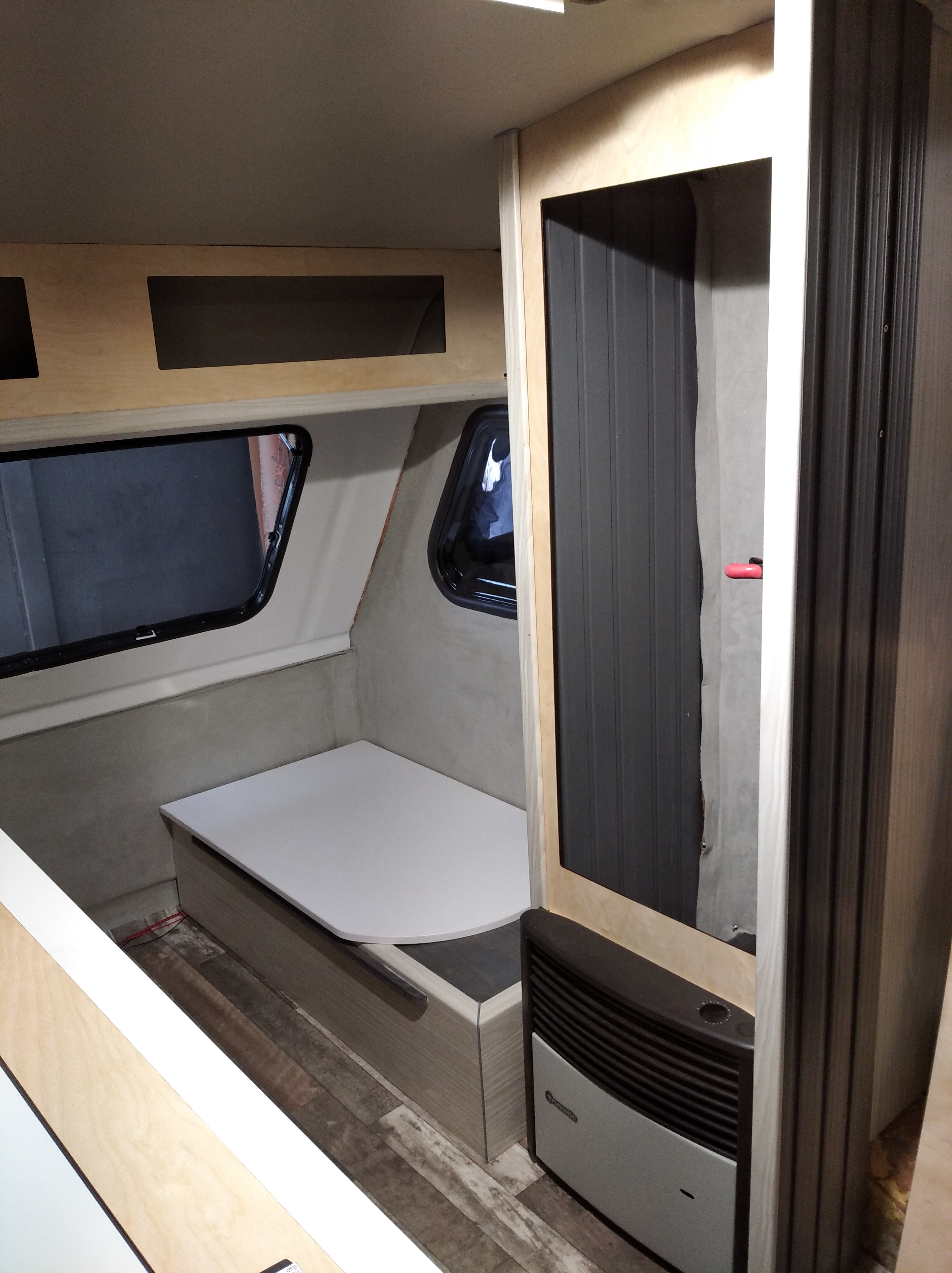

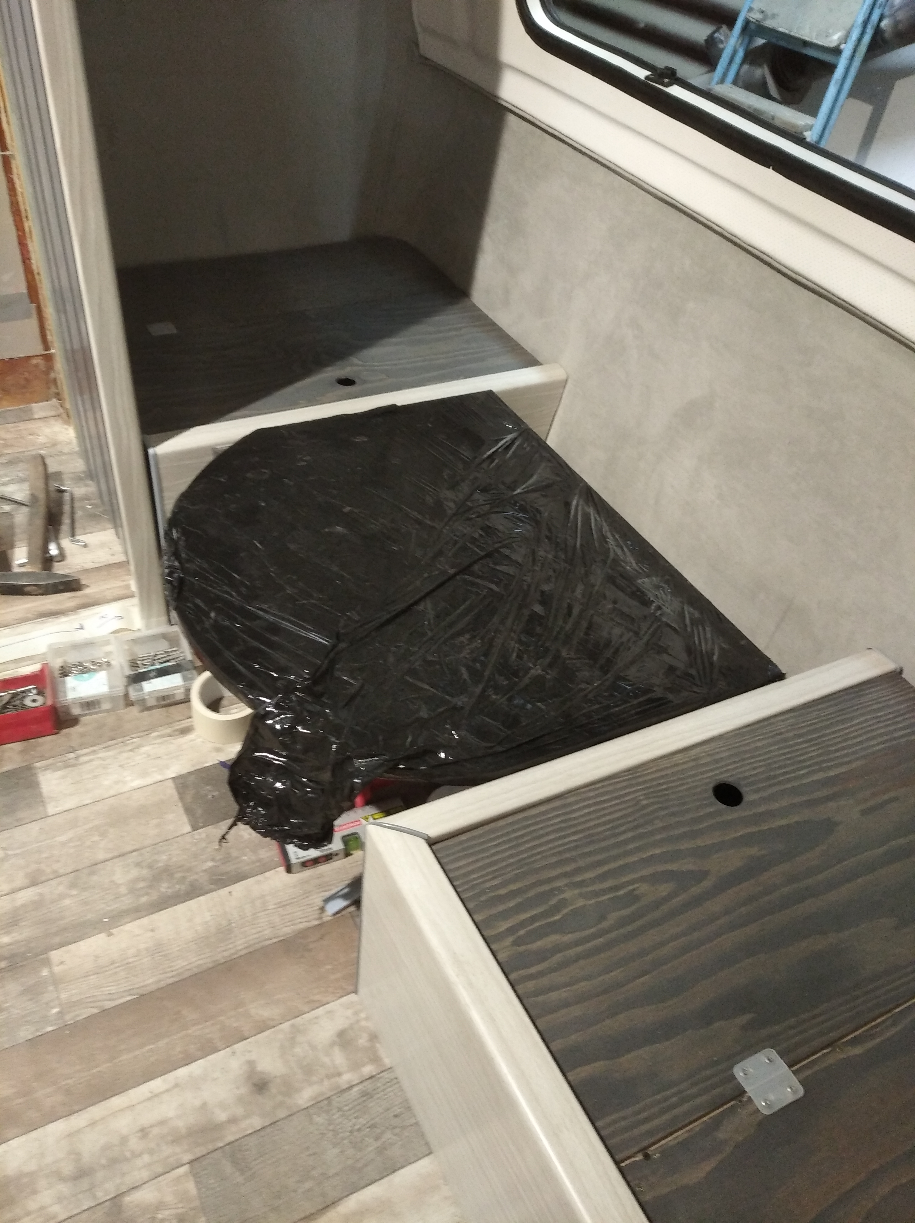

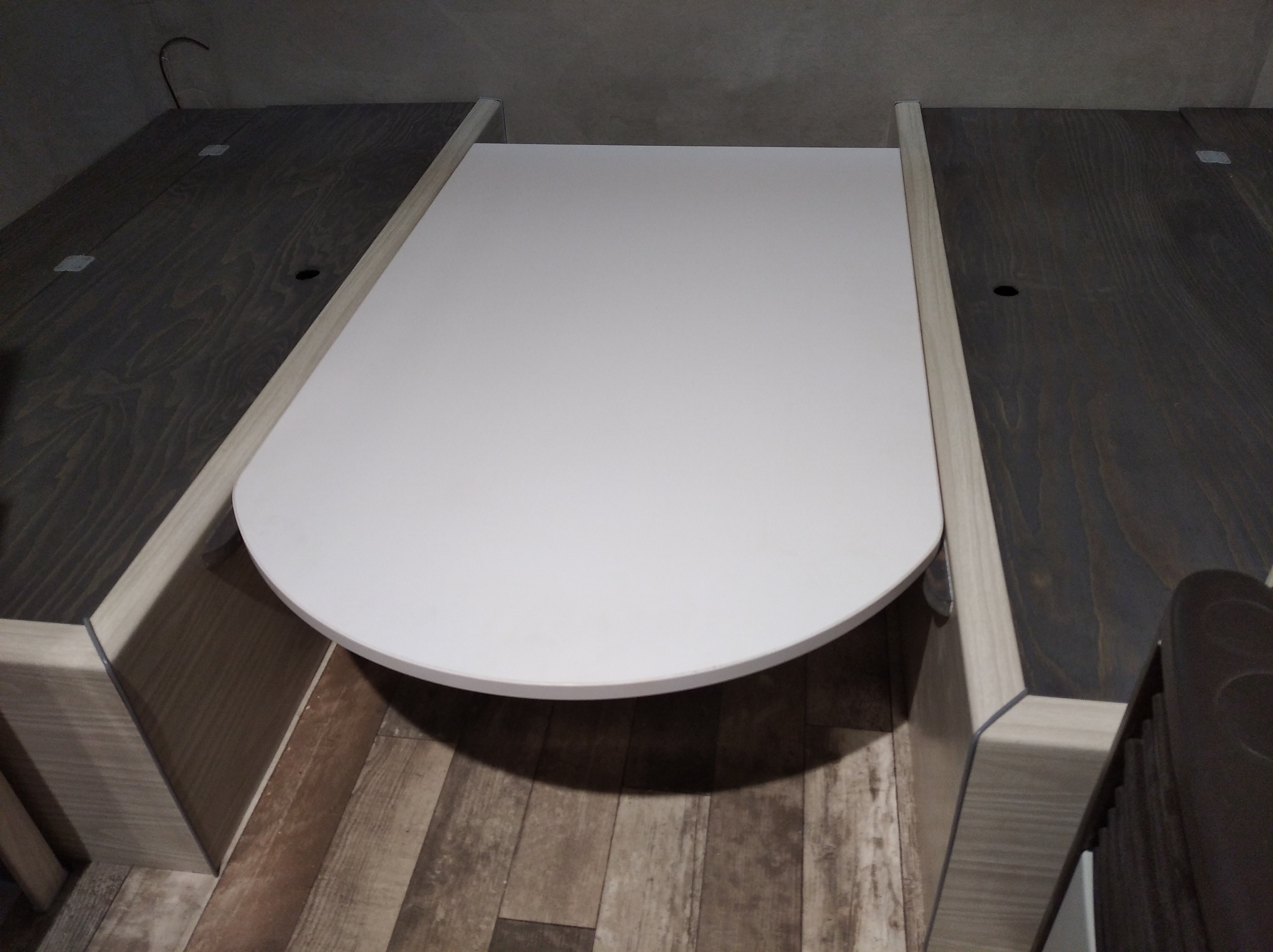

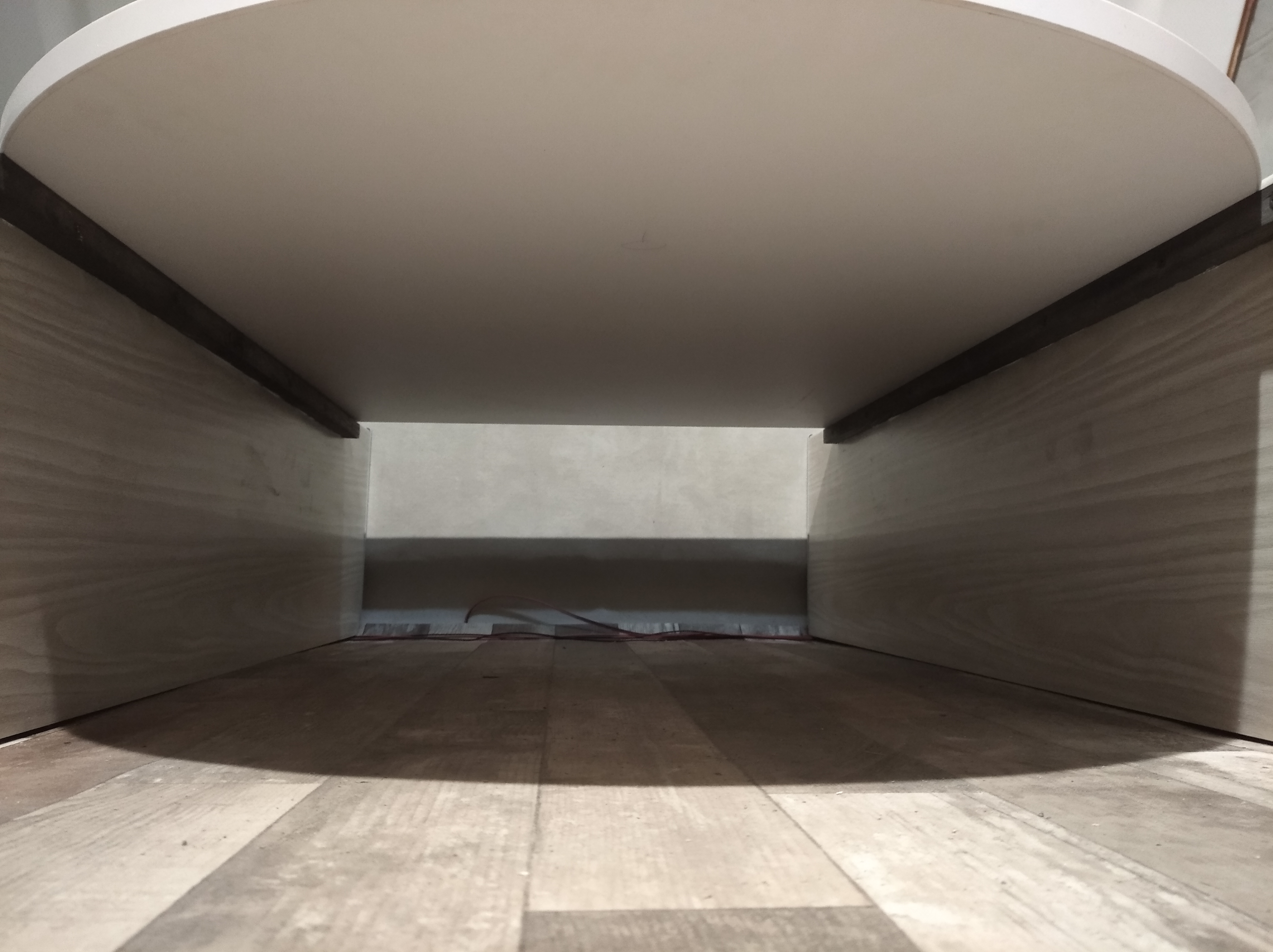

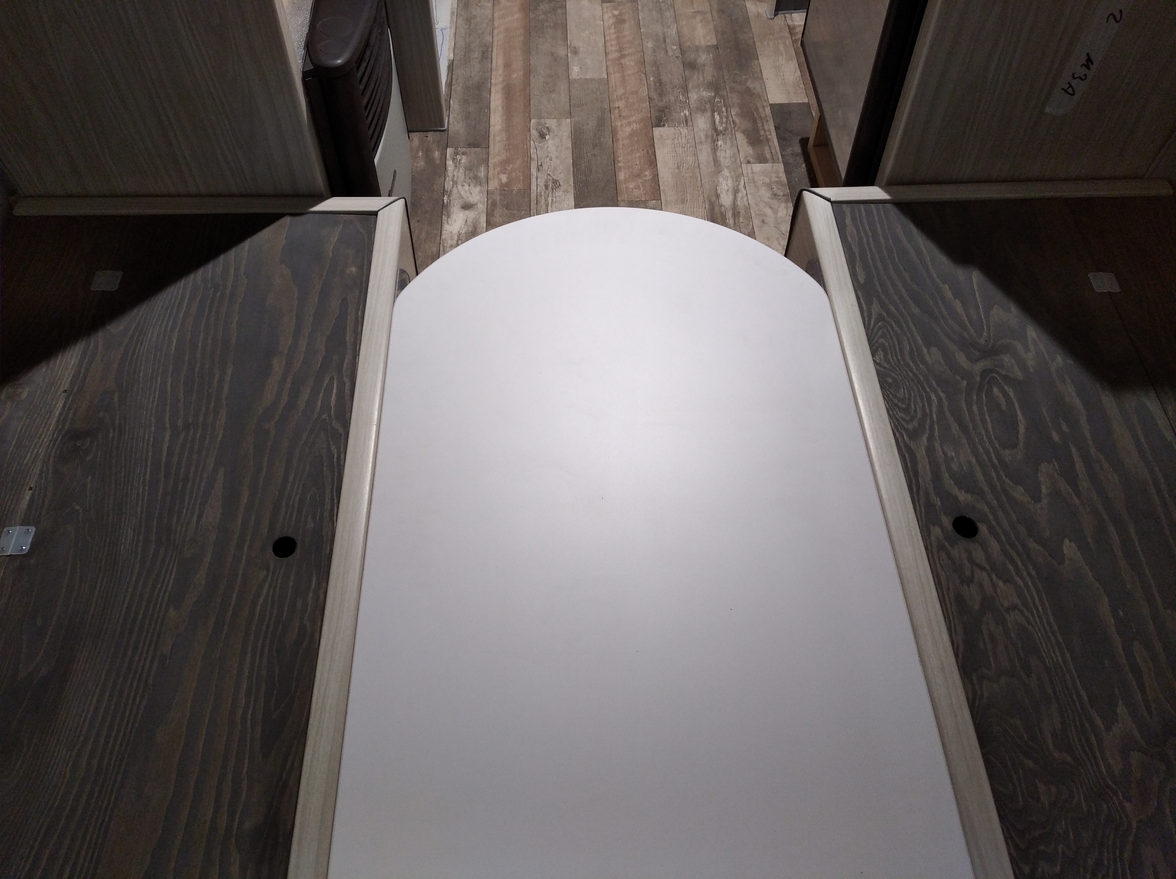

Wprowadziłem jedną zmianę w stosunku do projektu.
Pierwotnie chciałem stół do pozycji spania wspierać na szczytach bakist ale takie rozwiązanie wymusiło by podwyższenie pokryw do wysokości stołu wspartego na brzegach. Dodatkowe listwy i dość nieestetycznie by to wyglądało. Możnaby też zrezygnować z tego pomysłu i zaakceptować, że głowa i stopy śpią niżej ;-).
Ale podejrzewam, że to by nie przeszło.
Zastosowałem rozwiązanie z starych zapiekanek i zamontowałem poziome listwy wzdłużne. Bakisty poszły nieco szerzej i teraz spanie jest w jednym poziomie :-).

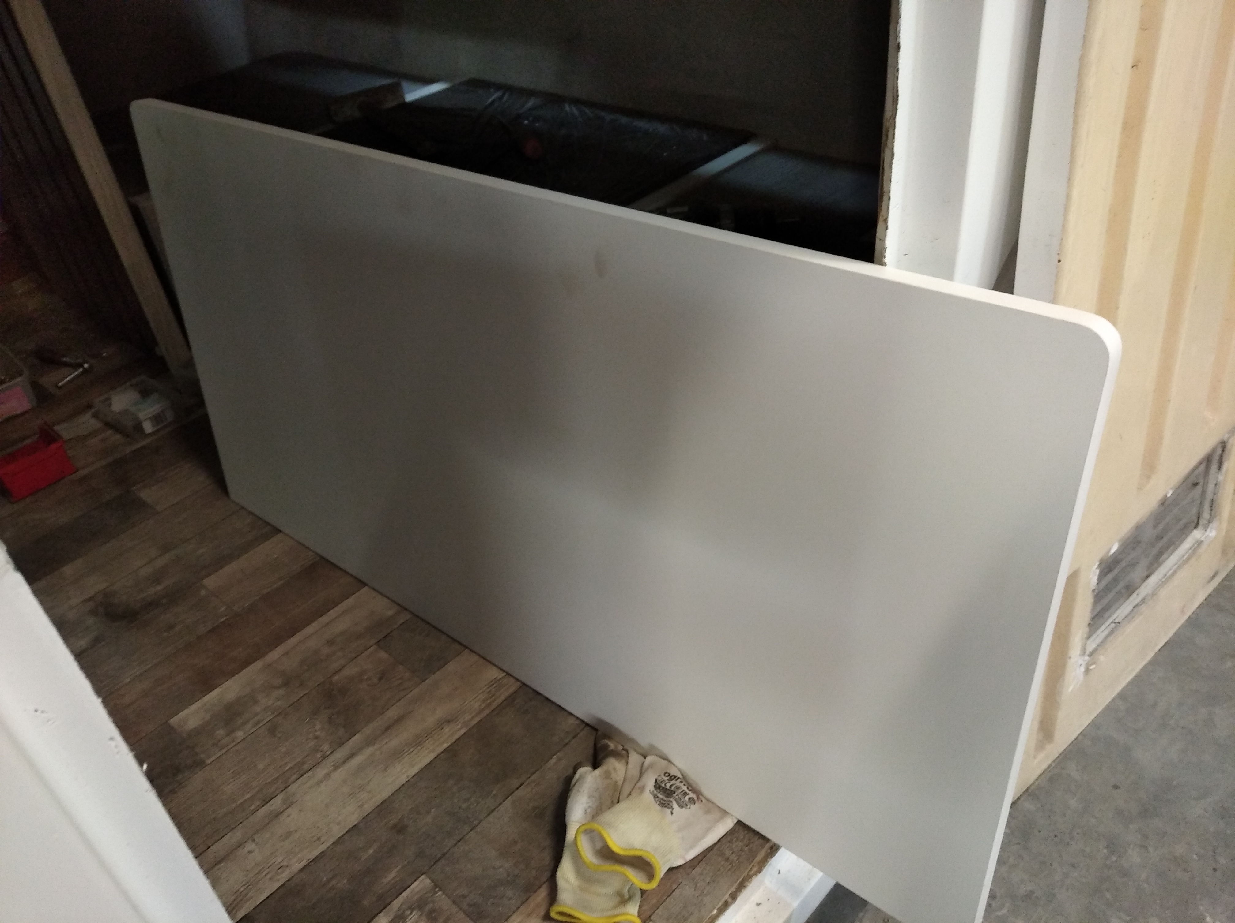

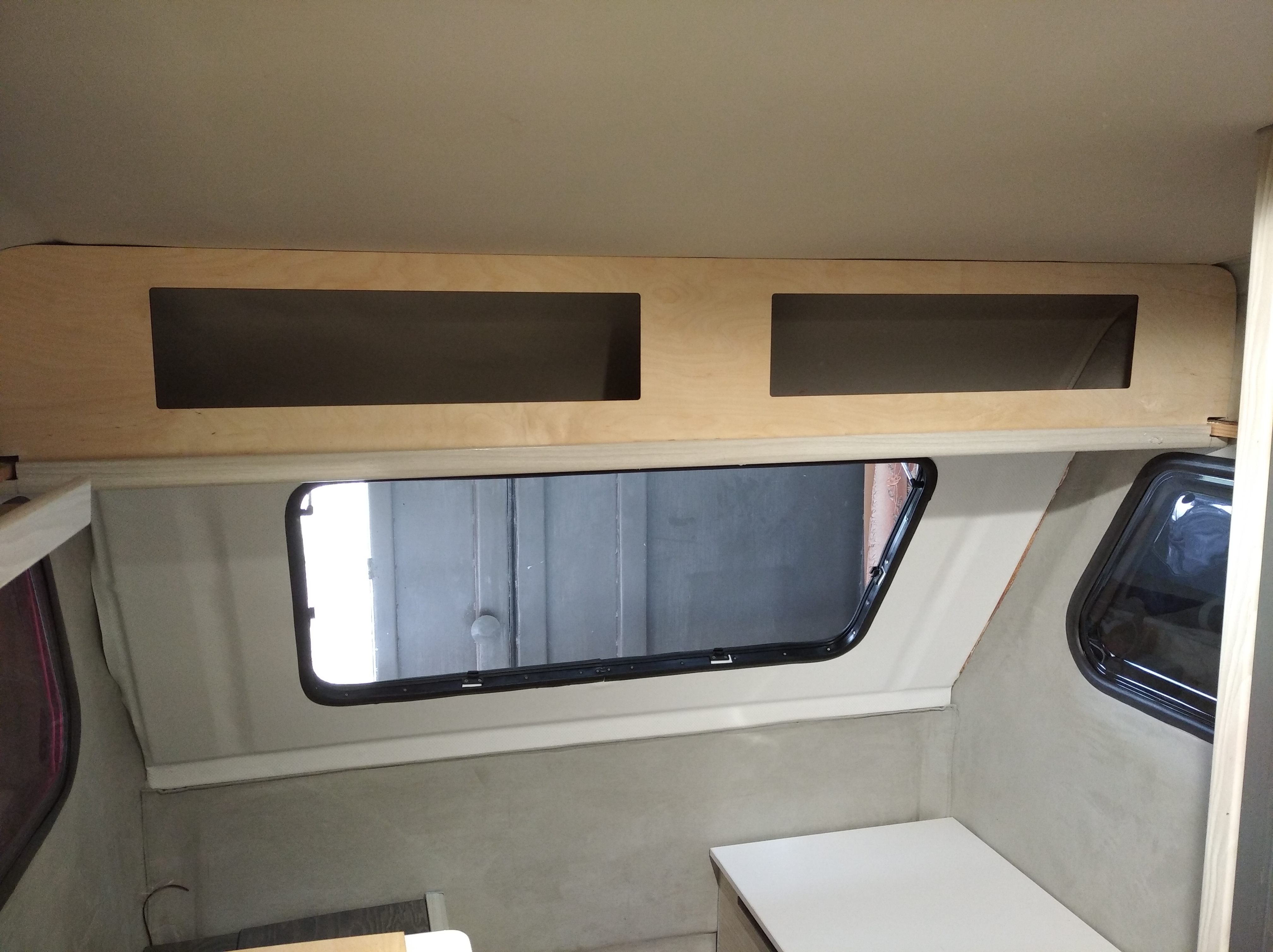

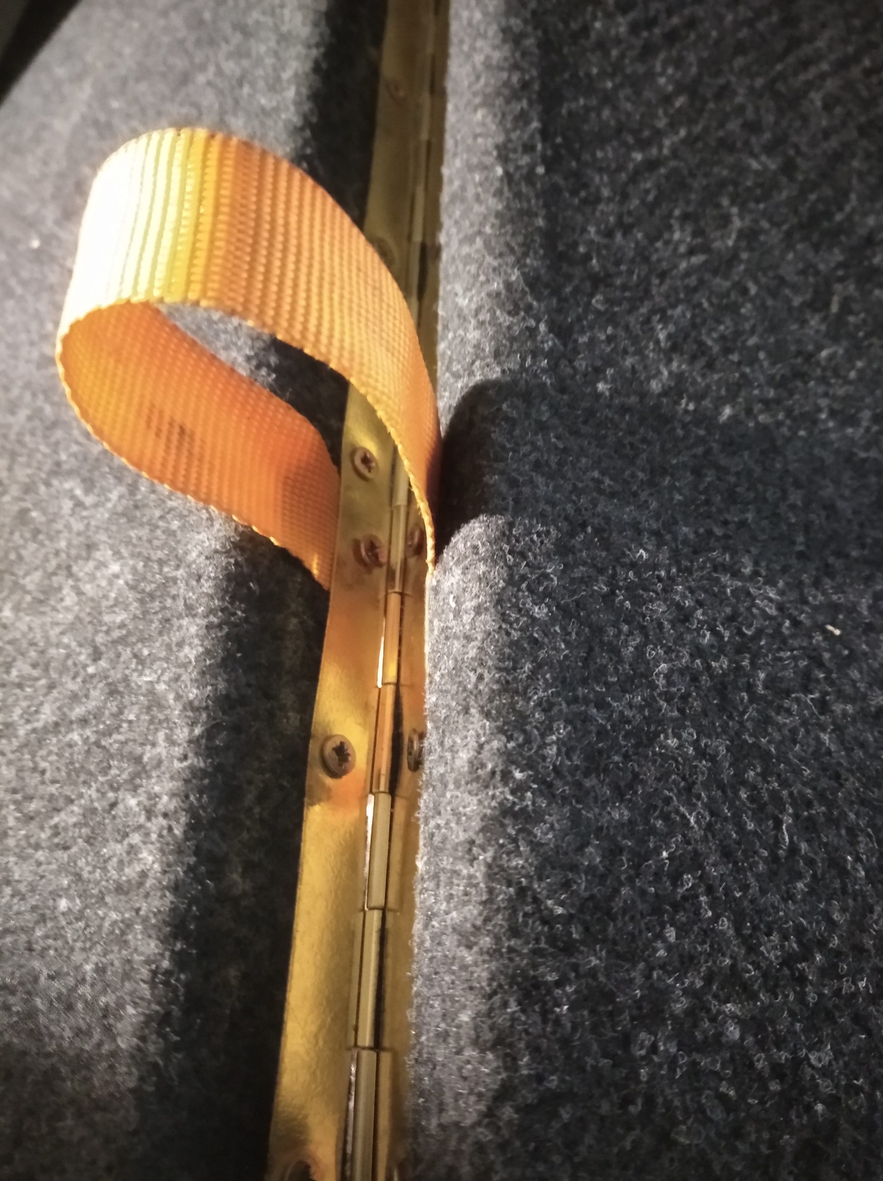

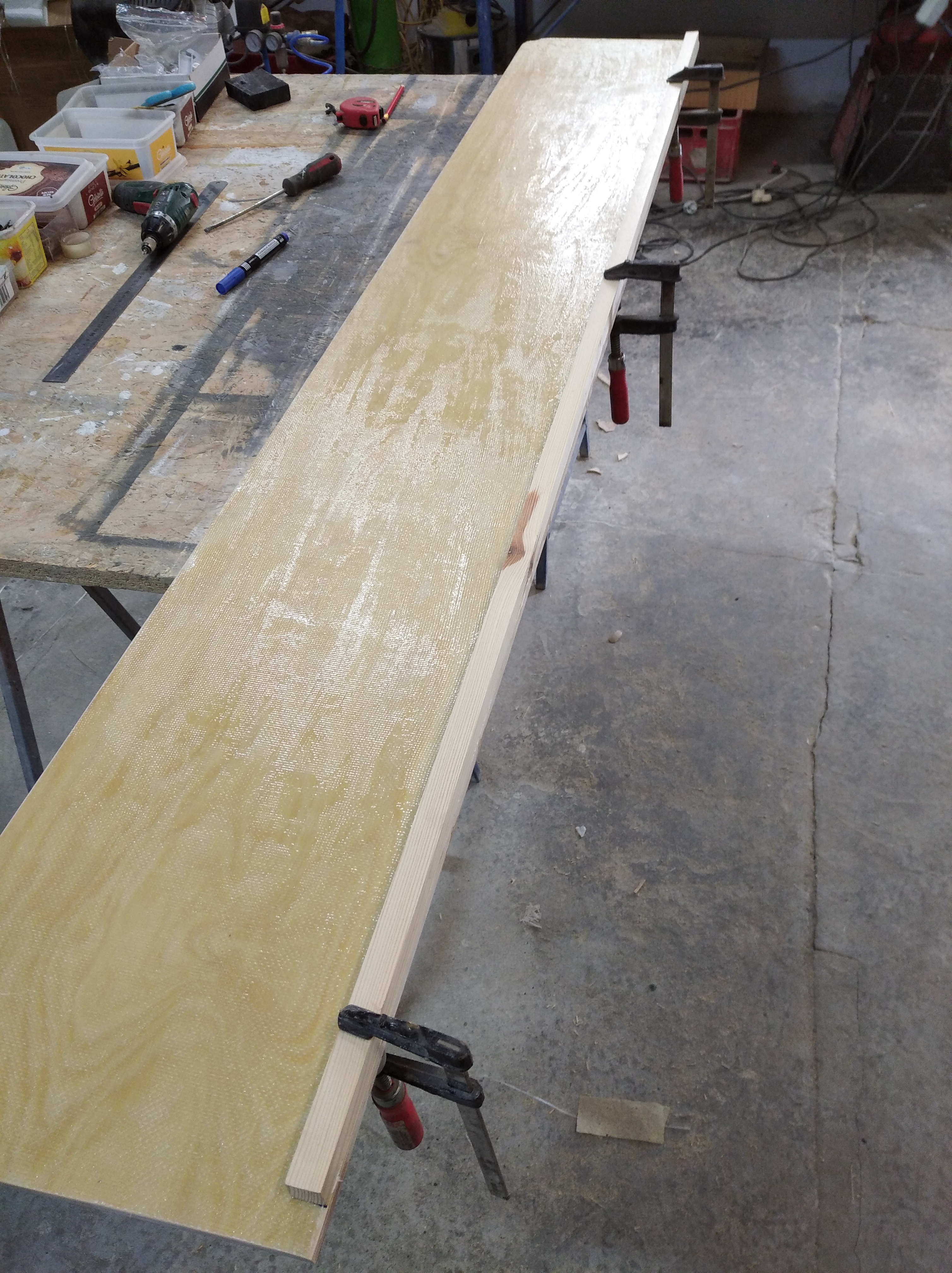

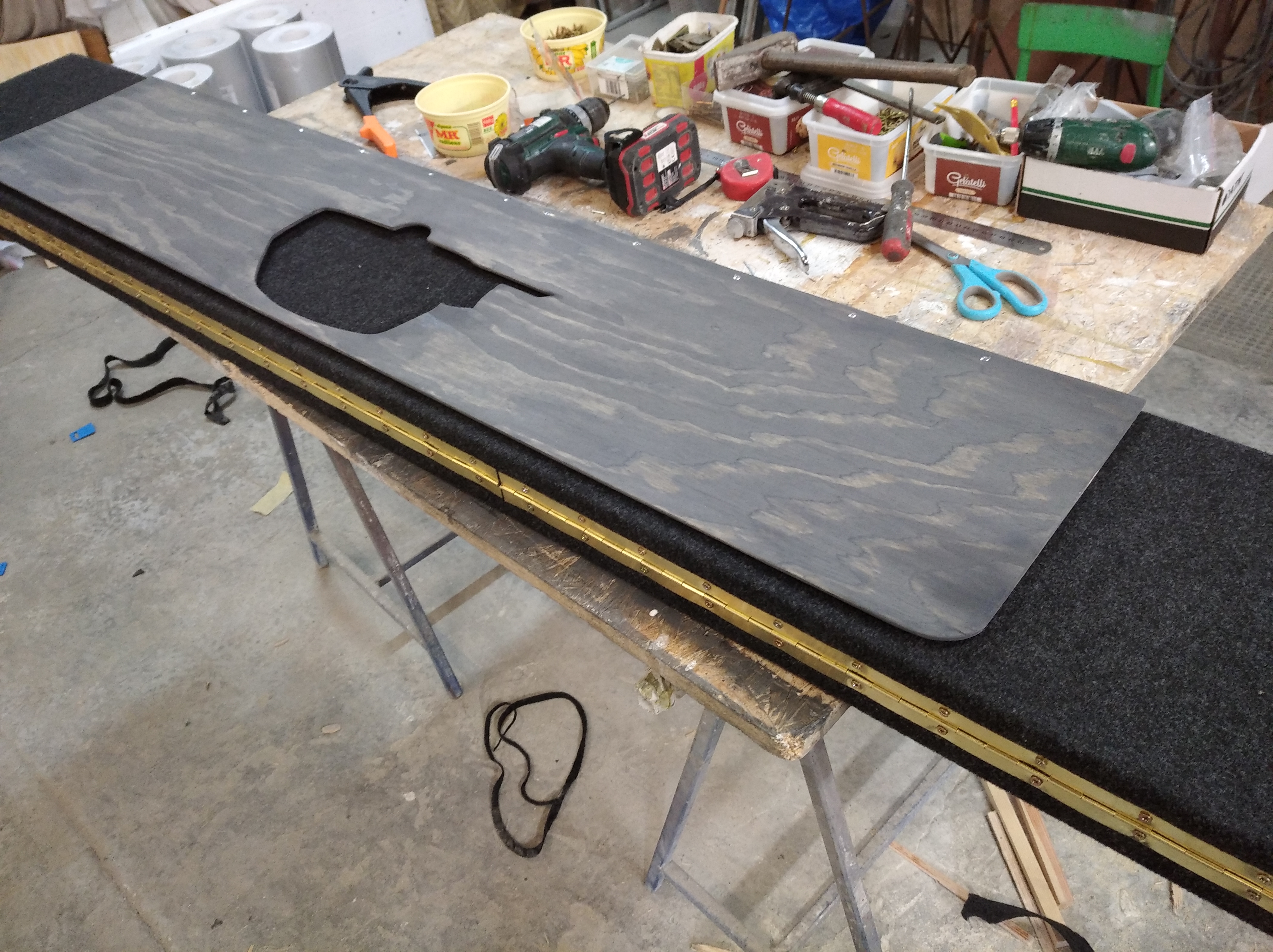

Łóżko górne wyschło i jest już oczyszczone z ostrych krawędzi maty szklanej. Fajnie się wzmocniło jednak dla pewności zastosuję 4 listewki po długości. Pomoże to także w zamocowaniu listwy zawiasowej pomiędzy dwoma płytami pionowo, przykręcając do czoła płyt a nie "na płasko".

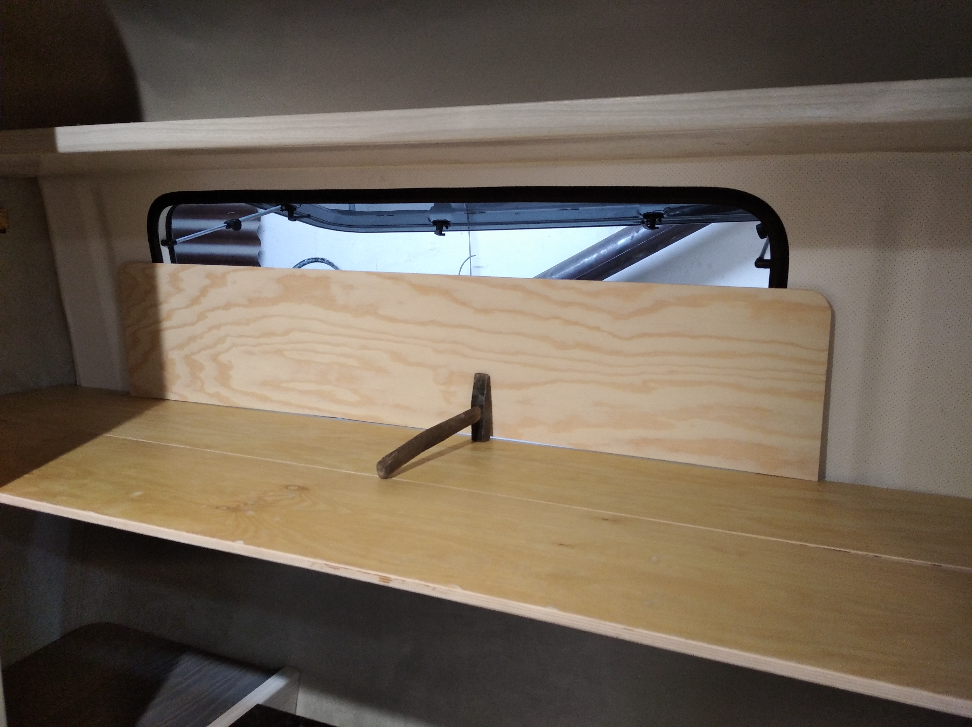

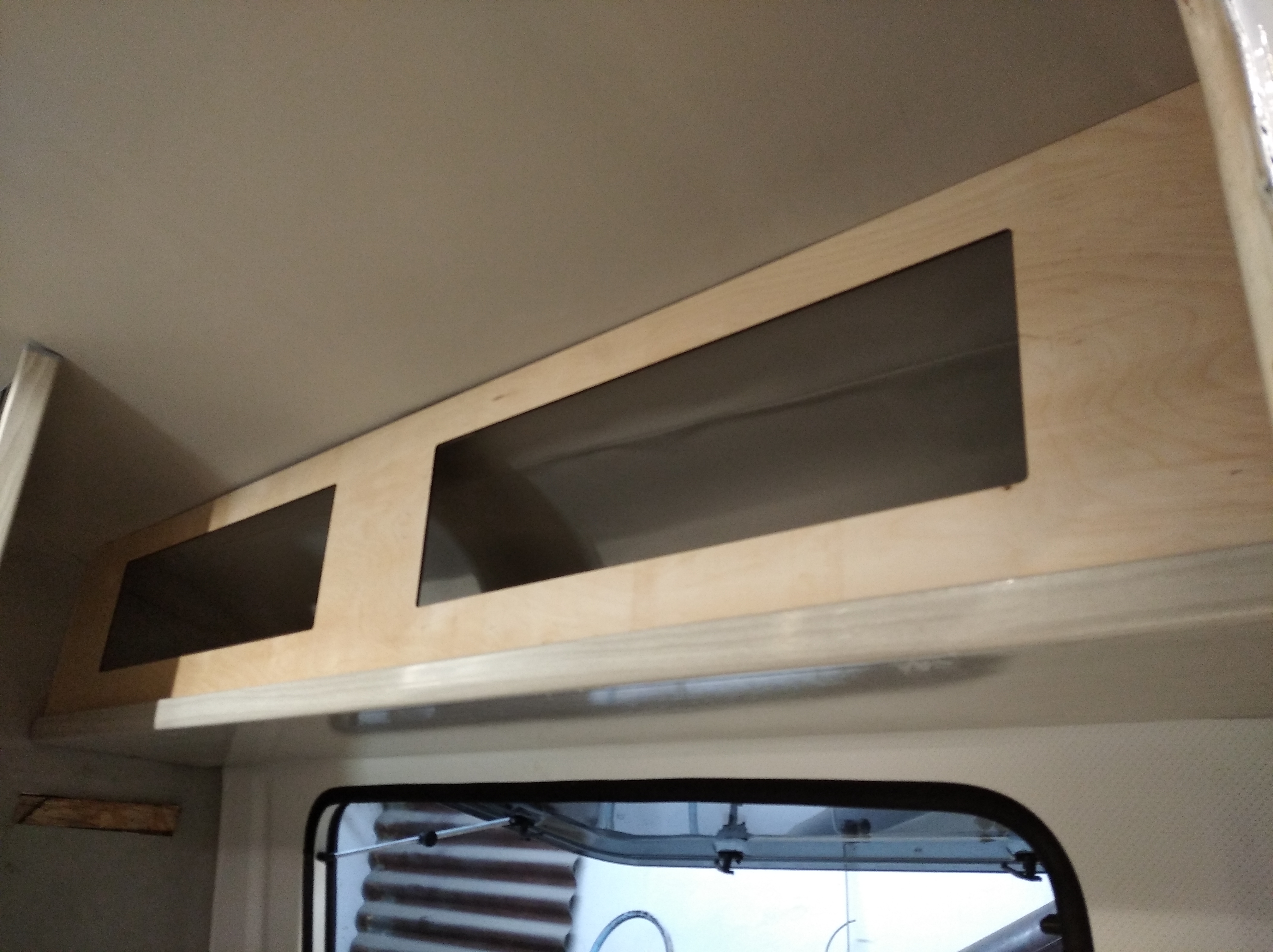

Kolejna modyfikacja to wyższa płyta przy oknie.
Zapewni większe bezpieczeństwo szybie i większy komfort termiczny szkodnikowi ;-).

Murano pisze:Zastosowałem rozwiązanie z starych zapiekanek i zamontowałem poziome listwy wzdłużne.
A wiesz, że miałem Ci to sugerować kilka postów wcześniej. To jest chyba najlepsza opcja. Tam na ściankach bakist z parapetów, tuż nad listwami spoczynkowymi stołu, przykleiłbym małe kawałki "czegoś" (filc?) aby stół nie haratał bakist podczas jazdy.

Nagrałem film, bo może ktoś jest teraz na etapie poszukiwań rozwiązania więc udostępniam swoje ku chwale fanklubu!
Kilka wyjaśnień...
Na koniec filmu podczas odkładania łóżka nie trafiłem w lewy wspornik i wsunął się on pomiędzy płyty a nie pod dolną.
Z uwagi na układ 132t (ściana łazienki) wkładanie łóżka pod pawlacz jest "na styk" ale da się co widać na filmie. W ence lub 132L powinno być dużo swobodniej.
Z rzeczy do poprawki to muszę wysunąć wsporniki aby większą powierzchnią trzymały stelaż w pozycji górnej.
Przy projektowaniu należy pamiętać o tym, że przyczepa się delikatnie zwęża ku górze.
Należy zatem znaleźć kompromis pomiędzy długością łóżka w pozycji dolnej a górnej. Tak aby bezpiecznie się trzymało podczas spania ale też dość swobodnie wchodziło pod pawlacz.
Ostatecznie dałem 4 listwy 20x20 pod spodem co wzmocniło płyty i pozwoliło fajnie zamocować zawias liniowy.
Gustowny akcent w płycie ochronnej na okno specjalnie dla mojej małej fanklubowiczki ;-).
Z przodu zastanawiam się jeszcze nad podobną barierką z grubszej sklejki lub siatką zabezpieczającą, nie wiem... pomyślę później.
Zobaczcie jak to wygląda. Tym razem film bez muzyki :mrgreen:

Jedno pytanie. Na końcu filmu mówisz o podpieraniu/podpinaniu osłony okna. Dlaczego nie wkładasz łóżka osłoną do góry? Nie wygląda żeby była jakoś bardzo gruba.
Postautor: Murano » czwartek, 14 maja 2020, 08:00
kooba pisze:Zajefajny patent :)
Ze względów estetycznych.
Z drugiej strony przez całą długość idzie złoty zawiasy w stylu glamour, który średnio mi pasuje do wystroju ;-). Natomiast obracanie całego łóżka w pionie mija się z celem. Ma być szybko i wygodnie.
Pytanie słuszne a rozwiązania są dwa.
Albo na zawias doklejelę materiał, który jest na stelażu albo będę je odkładał tak jak na filmie a pomiędzy osłoną okna a płytą będzie rzep, który przytrzyma tą osłonkę (sklejka 4 więc waży może z 50 g).
Rzep będzie też trzymał osłonkę przy oknie w pozycji roboczej. Nie będę musiał wtedy podpierać jej młotkiem lub puszką z wkrętami :lol: .

Wszystko super. Jedno pytanie, co z materacem w czasie gdy łóżko jest złożone?
Postautor: Murano » czwartek, 14 maja 2020, 08:16
Tata Kazika pisze:Wszystko super. Jedno pytanie, co z materacem w czasie gdy łóżko jest złożone?
A widzisz! :D
Jeśli wrócisz kilka postów wcześniej do moich szkiców to zauważysz ;-).
Otóż zamówiłem małe poduszki każdą złożoną z dwóch 6 cm, pokrowiec będzie zszyty jednym bokiem a poduszka po złożeniu w kanapkę będzie mieć grubość 12 cm czyli idealnie jak oryginał.
Będą takie 4 czyli też jak oryginał.
W pozycji dziennej wszystkie 8 połówek czyli 4 poduchy będący tworzyć siedziska. Na noc dwie rozłożone na płasko idą do góry a dwie zostają na dole.
Grubość 6 cm i pianka T35 powinna szkodnikom ważącym do 50 kg wystarczyć.
W takim rozwiązaniu nie ma problemu z zalegającym materacem, poduszkami a w pozycji dziennej dodatkowym "meblem" będzie jedynie złożony stelaż pod pawlaczem.

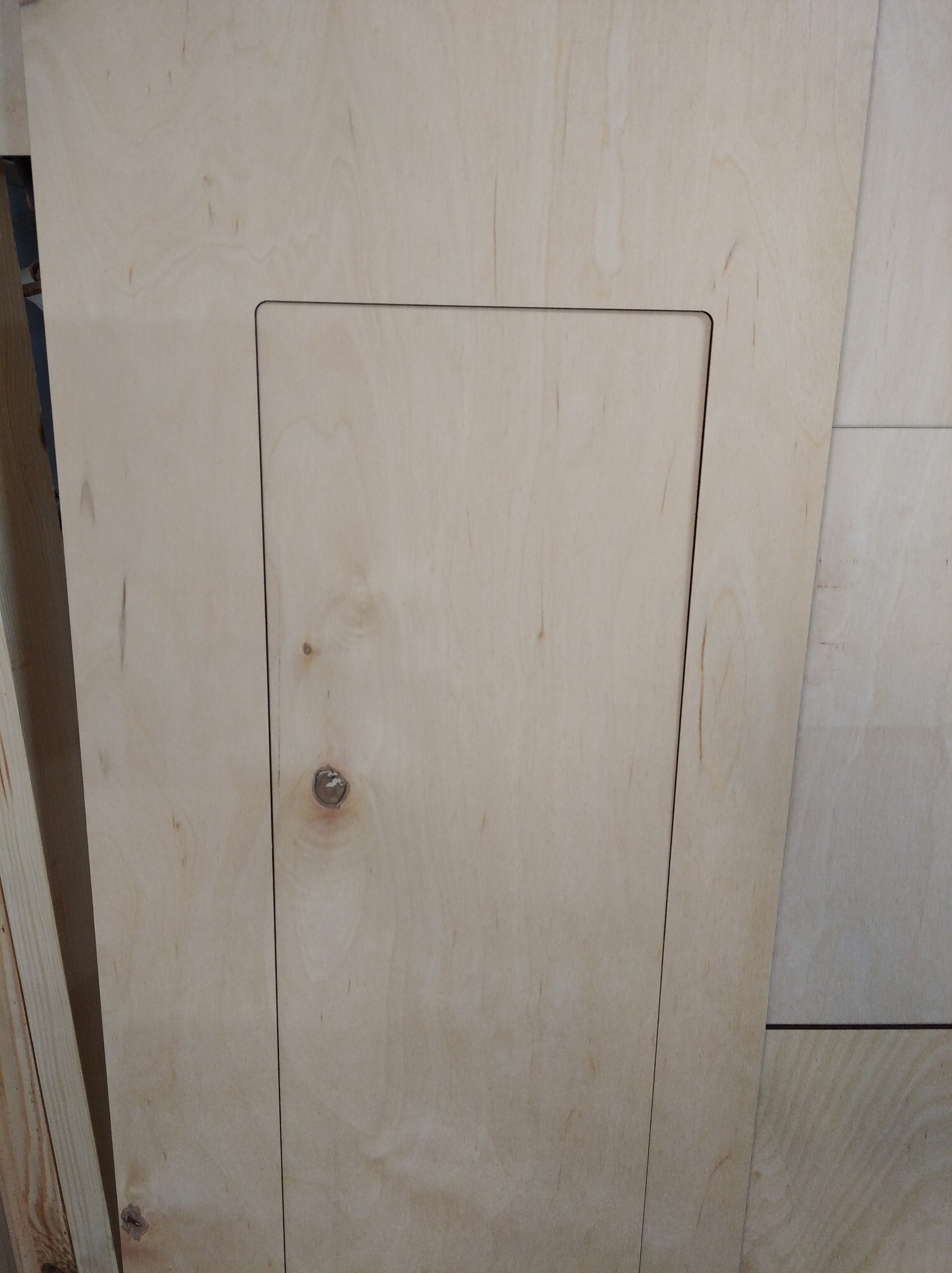

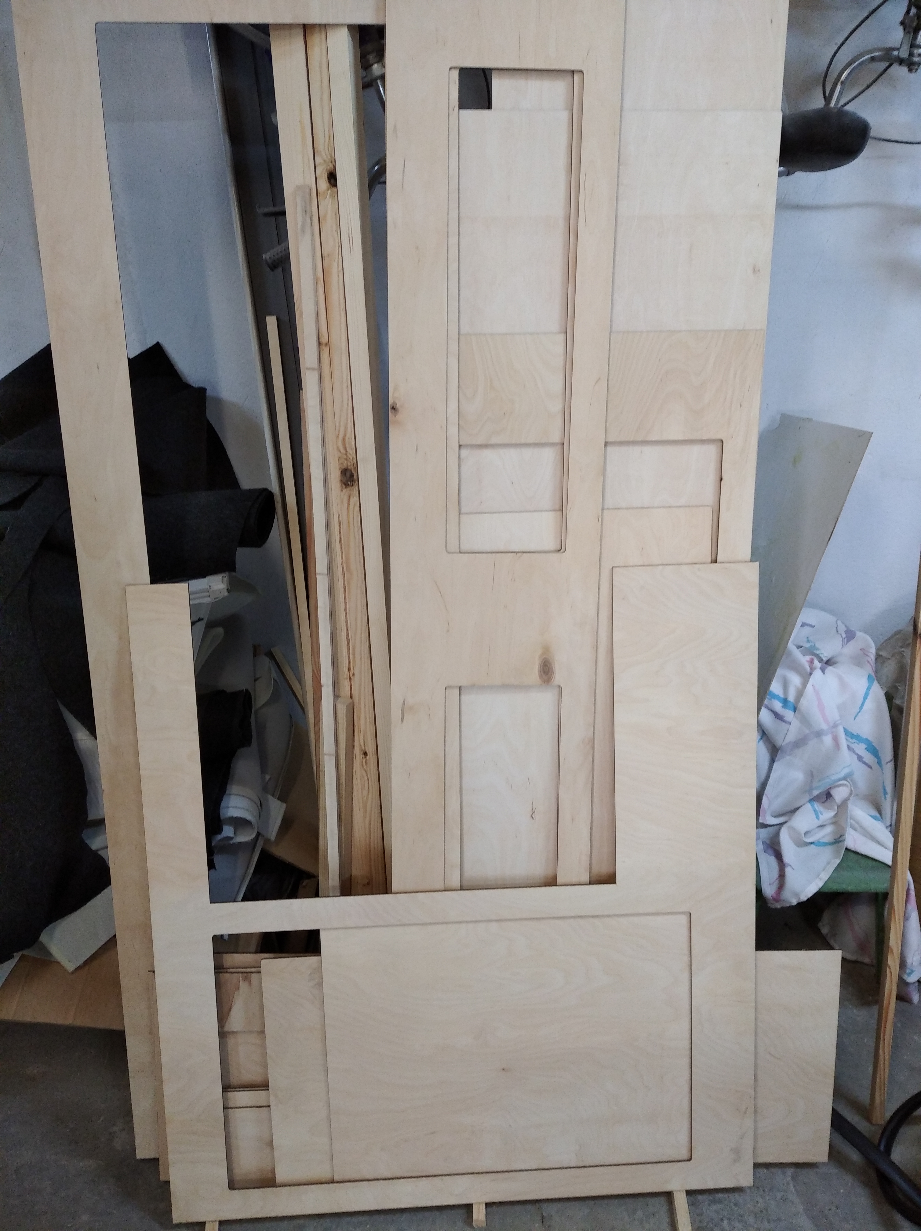

Dziś skompletowałem resztę układanki meblowej :-).
Jest blat kuchenny i wszystkie fronty mebelków.
Precyzja cięcia nieoceniona. Drzwiczki będą idealnie dopasowane.
Teraz docinanie krzywizn dachu, lakierowanie, uzbrajanie i montaż.

Postautor: Pavulon » piątek, 15 maja 2020, 10:02
Cholera pięknie; gdzie Ci to robili ? Ja chciałem to frezarką robić tylko, że drzwiczki chce większe od otworów.
Postautor: Murano » piątek, 15 maja 2020, 10:54
Pavulon pisze:Cholera pięknie gdzie Ci to robili ? ja chciałem to frezarką robić tylko ze drzwiczki chce większe od otworów
W firmie TOCHU, Gliwice Robotnicza.
Była propozycja, żeby frezować ale najmniejszy frez 3 mm. Gdy drzwiczki mają licowć to już sporo.
Na pewno będzie taniej. W twoim przypadku chyba warto się pokusić o frezowanie. Laser niestety kosztuje....sporo :cry:
