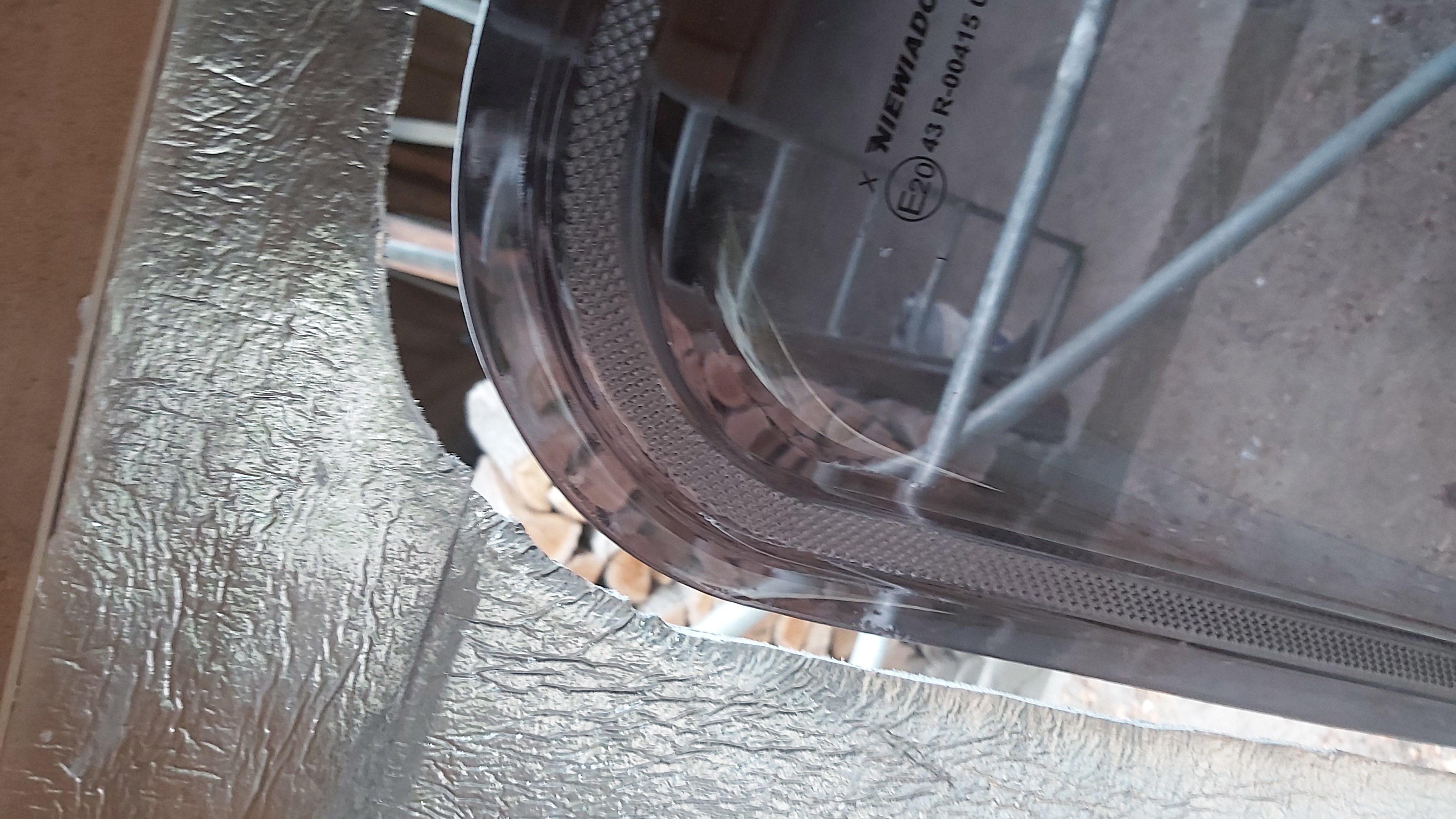

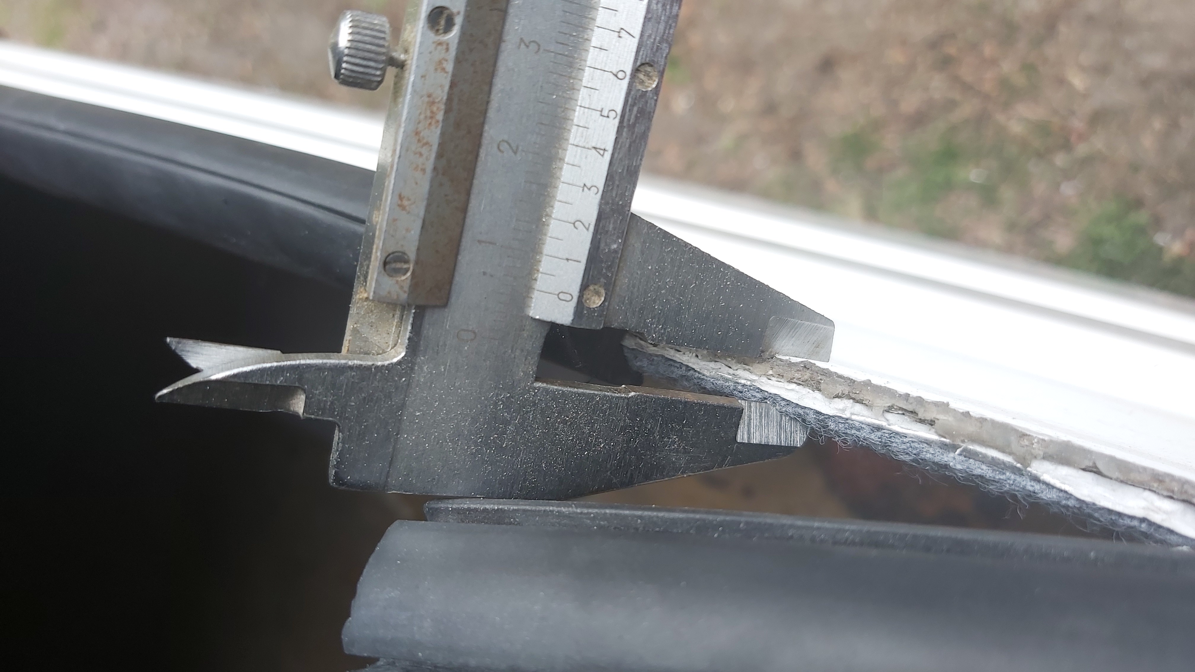

Jaka jest grubość ściany pod uszczelką po twoich patentach z ociepleniem? Ile szyby zeszlifowałeś? Jak układa się uszczelka na szybie?
Szybę wkładasz z uszczelką do budy a nie odwrotnie.

Uszczelka na szybę sznurek w ten kanał co ma być w laminacie, chcesz posmaruj uszczelkę mydłem w płynie. Jedna osoba lekko dopycha okno z uszczelką do laminatu a Ty ciągnąć sznurkiem od środka wywijasz uszczelkę na laminat.
Re: Remont Enki Tomka, pierwszy kontakt z przyczepą
Zacząłeś dobrze, czyli uszczelkę trzeba dociąć do laminatu nie do okna bo będzie za krótka.
Teraz to o czym pisali chłopaki, zobacz sobie szerokość i wysokość okna wewnątrz uszczelki(oczywiście musi być dopchnieta do laminatu) porównaj to z wymiarem okna, pewnie nie masz miejsca na to okno wewnątrz. Inaczej, może zmierz o ile uszczelka pomniejsza światło otworu z laminacie, czyli jej grubość między rowkami. Jak przymierzysz szybę wkoło musi być taki właśnie lub większy luz. Jesteś w stanie zrozumieć co napisałem?

Zapomniałem właśnie że tam może być ocieplenia z 5 cm nie pozostanie nic innego jak sporo szybę zmniejszyć od dołu i parapet z blachy zrobić. [emoji16]

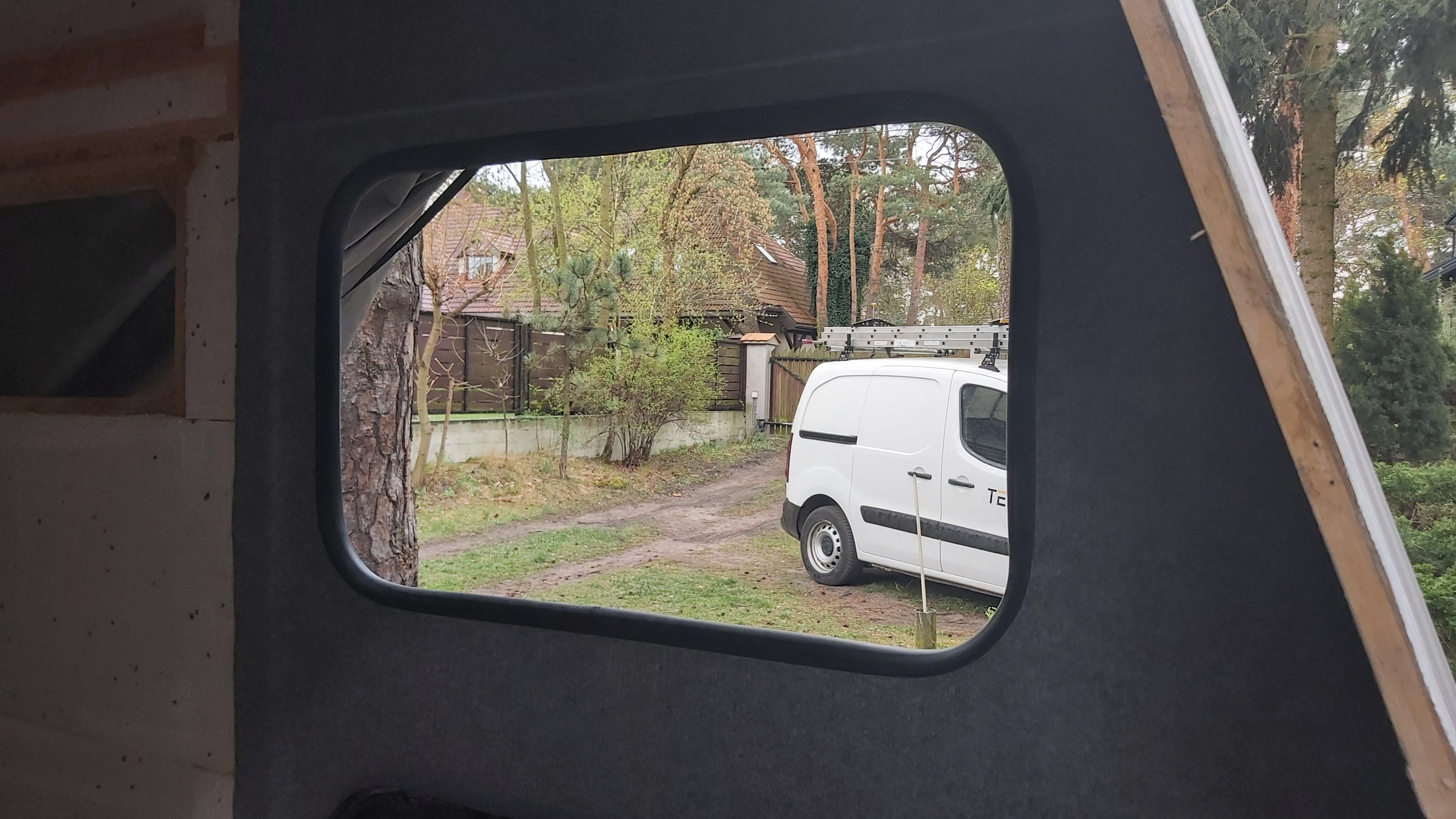

Murano pisze:Jaka jest grubość ściany pod uszczelką po twoich patentach z ociepleniem? Ile szyby zeszlifowałeś? Jak układa się uszczelka na szybie?
6 mm.
zrezygnowałem miejscami max 3 mm.

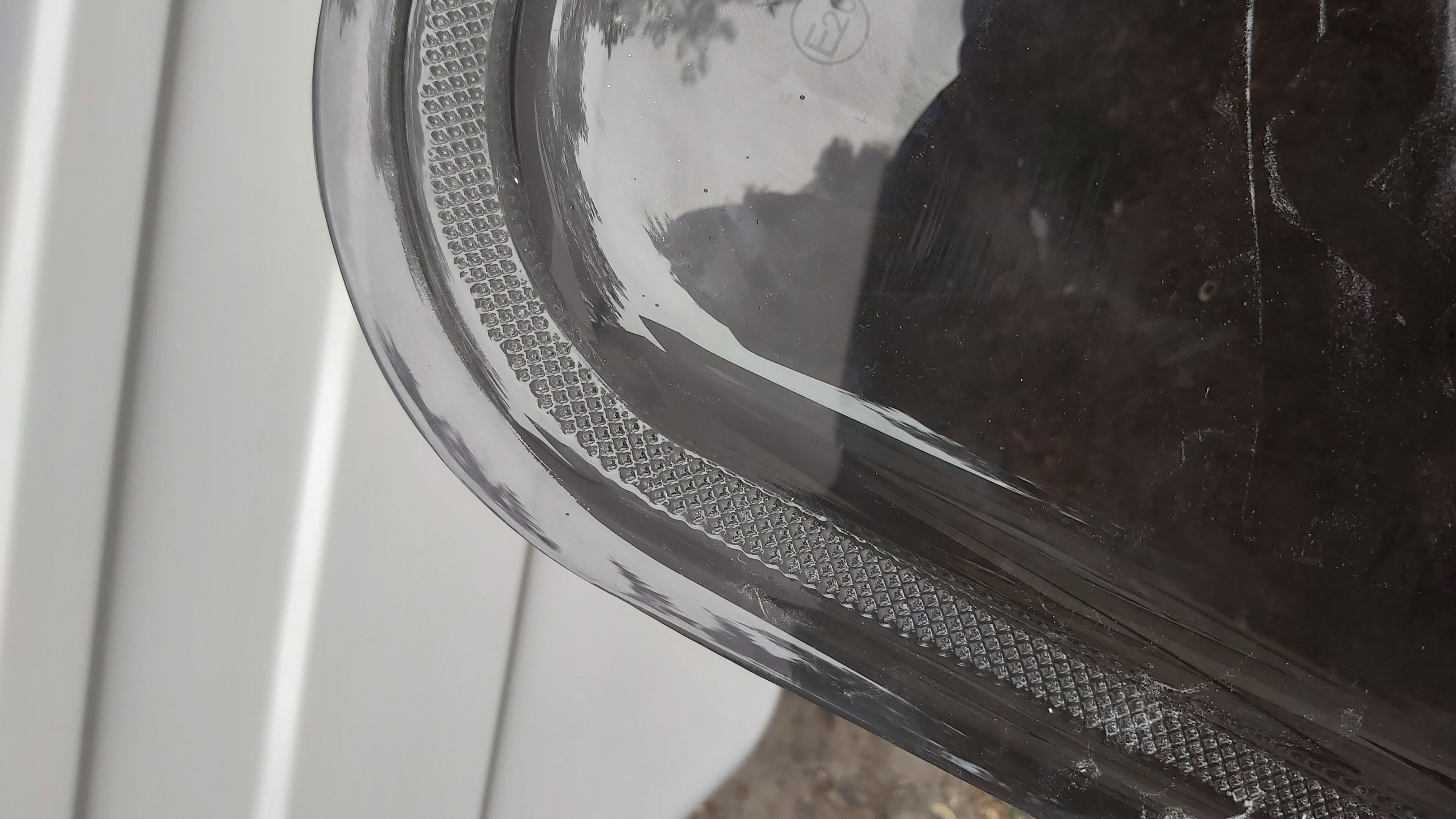

Uszczelka na szybie jest za długa o 5 cm więc montaż szyby wraz z uszczelką jest raczej nie wykonalny. Robiłem wszytko jak w wątku Rafalskiego czy na YT. Tam to sie wydaje proste, a w rzeczywistości to masakra; już nowe, twarde listwy kedrowe było prościej zamontować.

Samoogon pisze:Zacząłeś dobrze, czyli uszczelkę trzeba dociąć do laminatu nie do okna bo będzie za krótka.
Pytam bo sporo rzeczy chyba do Ciebie nie dociera.
Uszczelka jest odcięta w laminacie tak jak w wątku Rafalskiego. Na szybie jest za długo o 5 cm.

dankm pisze:Zapomniałem właśnie że tam może być ocieplenia z 5 cm nie pozostanie nic innego jak sporo szybę zmniejszyć od dołu i parapet z blachy zrobić. [emoji16]
5 cm. ??? jest ekran za grzejnikowy i remontowka, zgodnie ze sztuką...

Przymierz okno do otworu bez uszczelki, jaki masz luz?
				eloziomwaw
dankm pisze:Przymierz okno do otworu bez uszczelki, jaki masz luz?
Szyba dopchnieta do przeciwleglego rogu niż na zdjęciu, luz 1.5 do 2 cm. Czy połowa tego po całym obwodzie.

Są dwie szkoły. Jedna głosi by obłożyć uszczelkę na laminacie a druga na szybie. Normalnie ta druga jest niby OK i do tego sznurek jednak w niewiadówce często kończy się to rozjechaniem uszczelki i pojawieniem się szpary między jej końcami. Wystarczy zastanowić się i wniosek jest prosty, jeśli obłożona po szybie jest z pięć centymetrów krótsza niż po obwodzie otworu okiennego to montując w ten sposób normalne, że się rozejdzie. W moim wątku jest wszystko zrozumiale opisane.

No właśnie tak próbuje od 3 h. i tak jak opisywał Rafalski. Nawet narożnika nie mogę wsadzić, jeszcze jest on tak wywyniety na zewnątrz...
Wkładanie szyby z uszczelka też nie bardzo, uszczelka spada, jest za długa, próbowałem taśmą ją przyklejac i nie nasuwać do końca żeby zgubić nadmiar na obwodzie, ale się nie udało.

Dotnij uszczelkę ok 15 mm większą niż obwód szyby i wkładaj razem.
