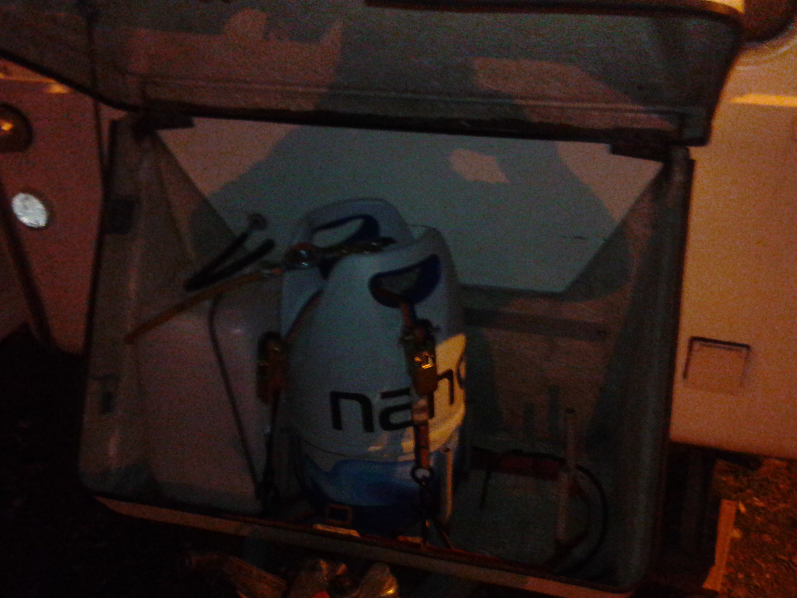

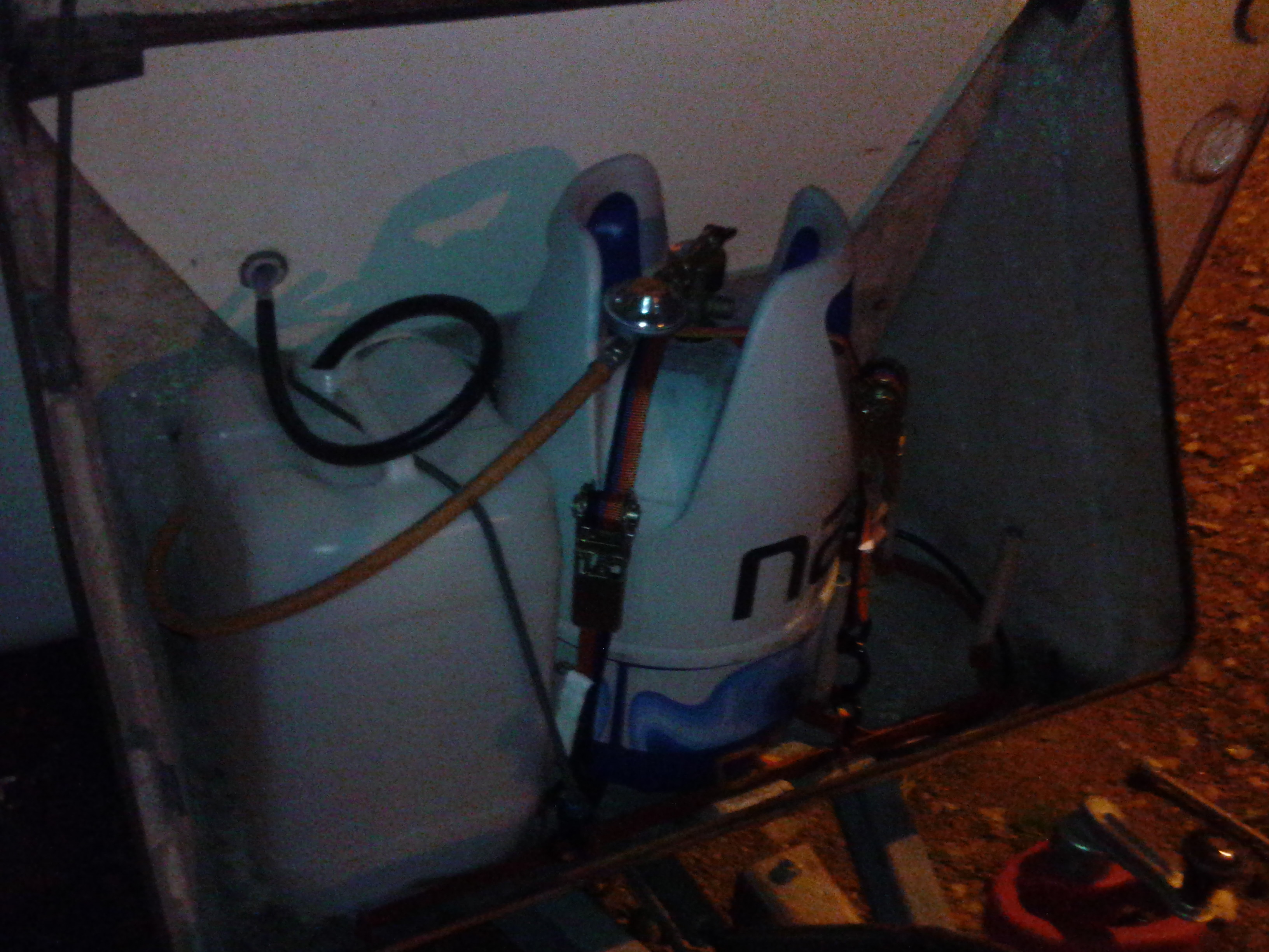

Dobra, dzisiaj jakichś wielkich prac remontowych nie było ale co tam, pochwalę się nowym nabytkiem i wystrojem kufra
Wskoczyła butla nano, cała impreza droga jak nie wiem no ale hobby kosztuje. Butla 99 (kaucja), 59 (gaz w butli) oraz camperfit 8 dych plus przesyłka (https://www.turismus.pl/pl/p/Adapter-do ... wej-BP/883 - ten - polecany przez p. Michała Klaję - to jest jego sklep, chyba jeden z wielu
). Jakby była jakaś stara stalówka i graciła byłoby taniej, gaz może też by się taniej zdobyło ale szczerze mówiąc chciałem raz wyskoczyć po towar na stację i mieć z głowy.
Butla do stelaża od n126n pasuje bardzo fajnie jak się trochę rozegnie pionowe pręty. Dodatkowo ustabilizowana 2 pasami bagażowymi żeby na wertepach nie zaczęła skakać i na przykład nie przetrąciła zaworu za 2 stówy
Z lewej strony od butli (patrząc od przodu) wywaliłem 2 pręty pionowe, żeby zyskać na miejscu i w to miejsce idealnie wszedł baniak 20l z Leroy Merlin. W kufrze przymocowany tylko na gumkę, bo nie wożę tam wody - nalewam na kempingu, albo w domu - ale jak w domu to baniak jedzie w aucie, bo by bardzo dociążył hak.
Po przeciwnej strony kuferka zostało sporo miejsca, w które może wejść zapasowa butla "trójka" albo baniaczek 10l. Dziesiątka będzie w sam raz na zimowe wypady (pasuje dobrze do szafki pod zlewem - tam nie zamarznie).

Pomiar w kufrze na szybko po ciemku:
Wysokość 52cm
Obwód 97cm czyli średnica 31cm. (w najszerszym miejscu czyli gdzie górna częśc butli nachodzi na dolną może być ciutkę więcej ale pomijalnie może niecały cm).
