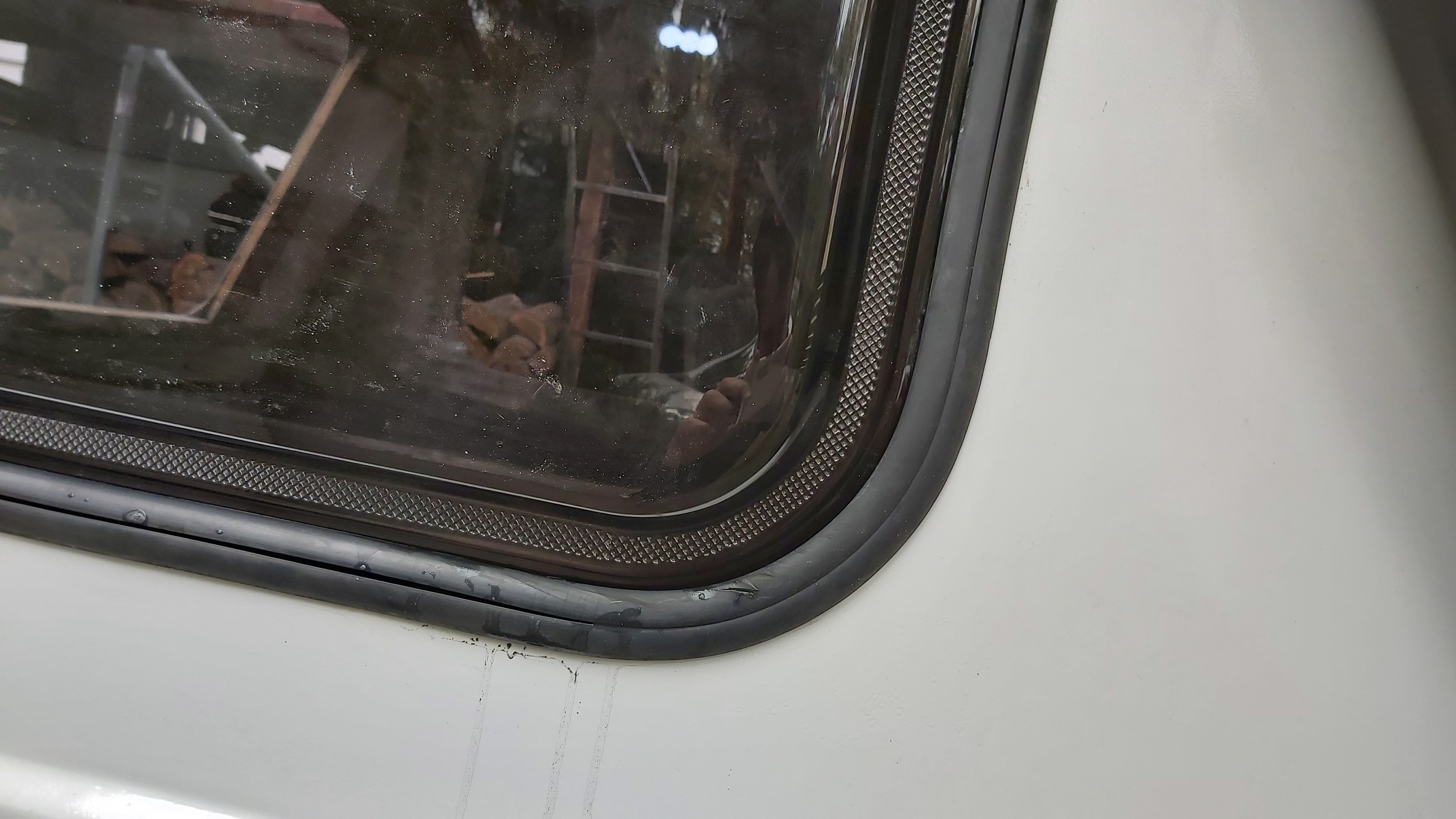

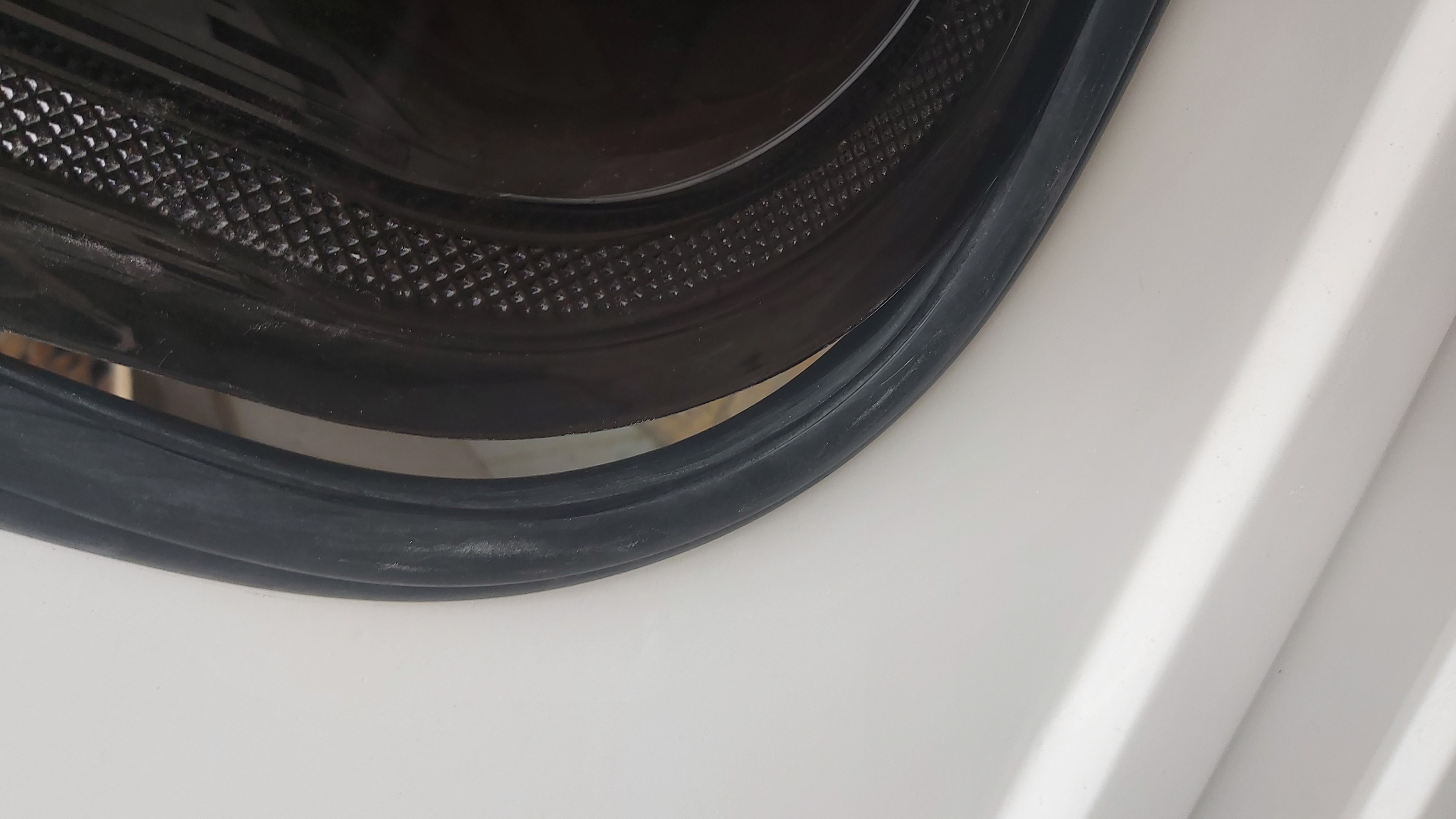

RAFALSKI pisze:Są dwie szkoły. Jedna głosi by obłożyć uszczelkę na laminacie a druga na szybie. Normalnie ta druga jest niby OK i do tego sznurek jednak w niewiadówce często kończy się to rozjechaniem uszczelki i pojawieniem się szpary między jej końcami. Wystarczy zastanowić się i wniosek jest prosty, jeśli obłożona po szybie jest z pięć centymetrów krótsza niż po obwodzie otworu okiennego to montując w ten sposób normalne, że się rozejdzie. W moim wątku jest wszystko zrozumiale opisane.
Na szybie jest 5 cm dłuższa, w laminacie jest ok. Próbuję zrobić to jak opisyweś i jak jest na filmiku...

Żeby zamontować całość techniką na sznurek to muszę mieć krótszą uszczelkę. Docinałem ją w laminacie żeby nie była za krótka i jeszcze dałem na wcisk 1 cm więcej, żeby prężyła po obwodzie, jak w poleconym wątku remontowym. Z tak dociętą uszczelką, która po założeniu na szybie jest za długa 5 cm nie mam opcji składania na sznurek okna z uszczelką w laminat. Próbowałem ją tak ułożyć żeby zgubić te 5 cm po obwodzie ale spada itp. dlatego próbuję wsadzić najpierw uszczelkę, a potem okno ale nie daje rady. Może faktycznie uszczelka jest za długa bo na rogach wykręca się na zewnątrz co jeszcze bardziej utrudnia montaż, ale jak wkładam ją w laminat to już na pierwszym zakręcie się wykręca więc to chyba nie to.
Ktoś mi polecił żeby założyć uszczelkę na szybie i obciąć zostawiając 1.5 cm, że to wystarczy i nie będzie szczeliny po zamontowaniu w laminat. Polecacie taki sposób ?

Według mnie, choć moge się mylić i niech się wypowiedzą lepsi jeśli jeszcze mają siłę, uszczelka Ci wykręca bo nie masz krawędzi okna równo z laminatem a to oznacza że okno jest za duże względem otworu.
Sprawdzisz to próbując wepchnąć okno od strony gdzie uszczelką się skręca. Jeśli będziesz miał uczucie że szyba "przeskoczyła" na drugą stronę laminatu to tylko potwierdzi co pisałem.

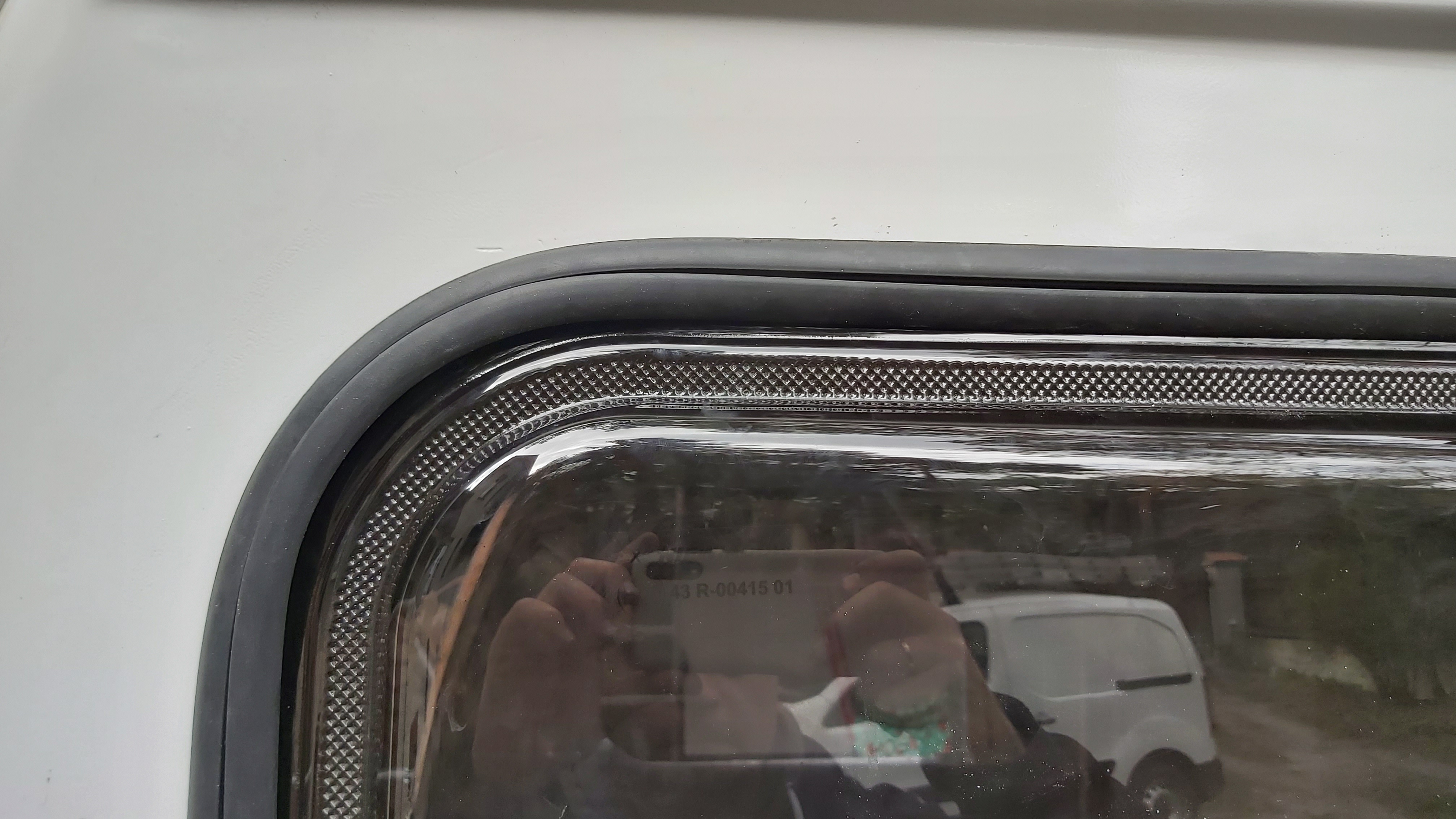

Postautor: eloziomwaw » wtorek, 14 kwie 2020, 15:14
Czy tak ma wyglądać poprawnie zamontowana szyba ? Bez klina jeszcze...
Uszczelkę obciąłem, dłuższa o 15 mm na szybie. Przyszlifowałem jeszcze krawędź okna, posmarowałem wodą z płynem do mycia naczyń i wsadziłem w laminat. Szybę zakładałem od zewnątrz podważając uszczelkę śrubokrętem...

Moim zdaniem ok. Jak włożysz klin to powinno się fajnie ułożyć.
Do włożenia klina użyj klucza oczkowego - rozmiar 11 (sprawdził się idealnie)

Dzięki za porady; z tą szybą było ciężko... nie spodziewałem się, że aż tak... ale się udało :-)
