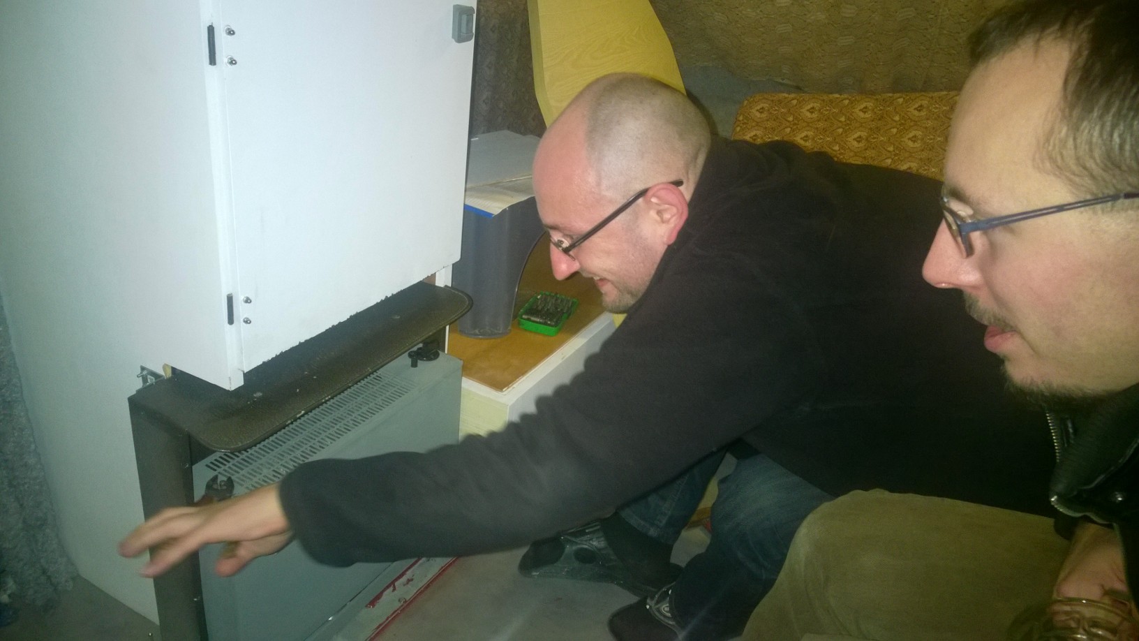

Carver komisyjnie przetestowany. Nic się nie zmieniło, dalej grzeje.

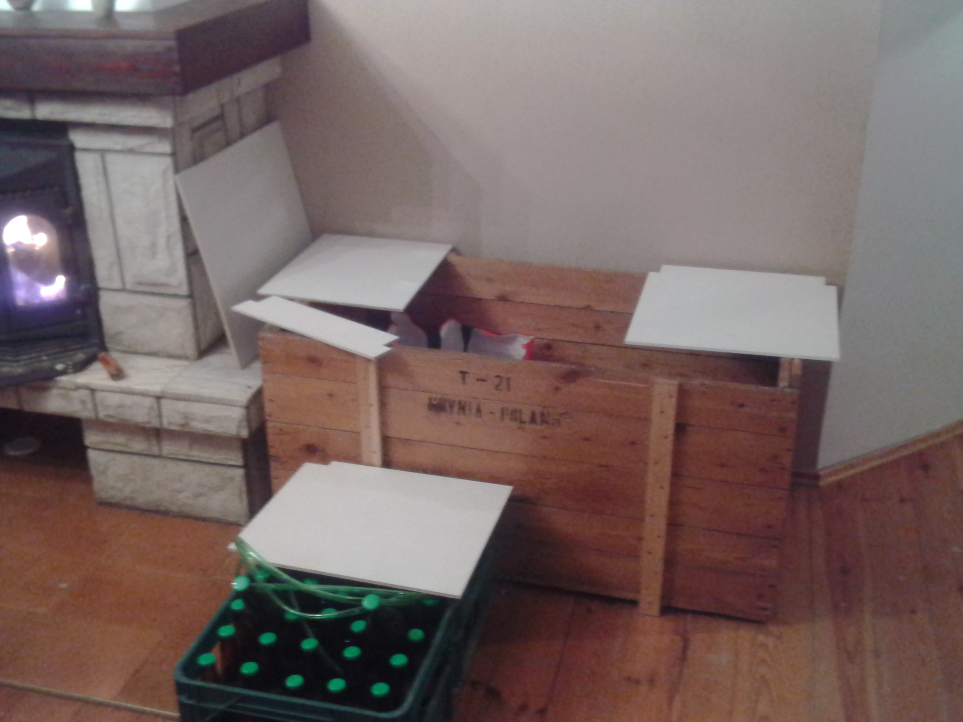

No, ja zamiast szykować się do zimy i nosić przywiezione drewno które moknie na podwórku, dorabiam i maluję na biało nowe półki do szafy. Stare półki idą won, bo jak doszedł grzejnik to dolna półka oryginalna nijak nie pasuje, a górną wymieniam na grubszą sklejkę (6,5mm), bo ta co wcześniej wstawiłem jest zbyt wiotka po cięciu szafy. Dodatkowo między górną półkę a sufit szafy wstawiam jeszcze jeden poziom, tak aby były 2 niskie górne półki i dolna z wyższą przestrzenią na bardziej gabarytowe ciuchy.
Dolna półka będzie odchylana na zawiasie fortepianowym, żeby mieć łatwy dostęp rewizyjny do pleców piecyka i Trumaventa.
Dalsze fotki jak już te półeczki zamontuję.

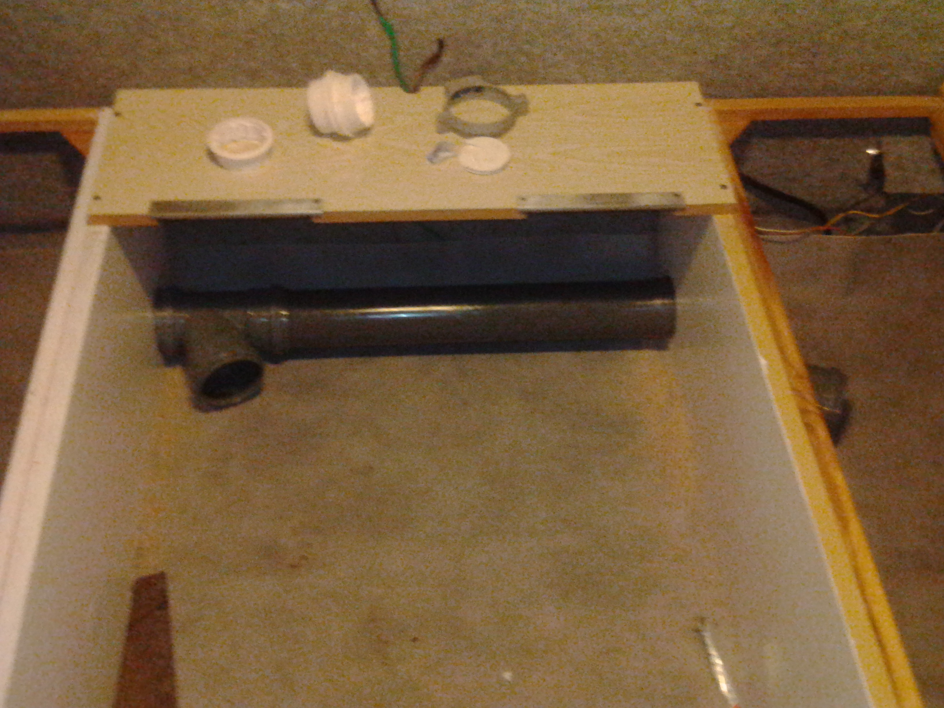

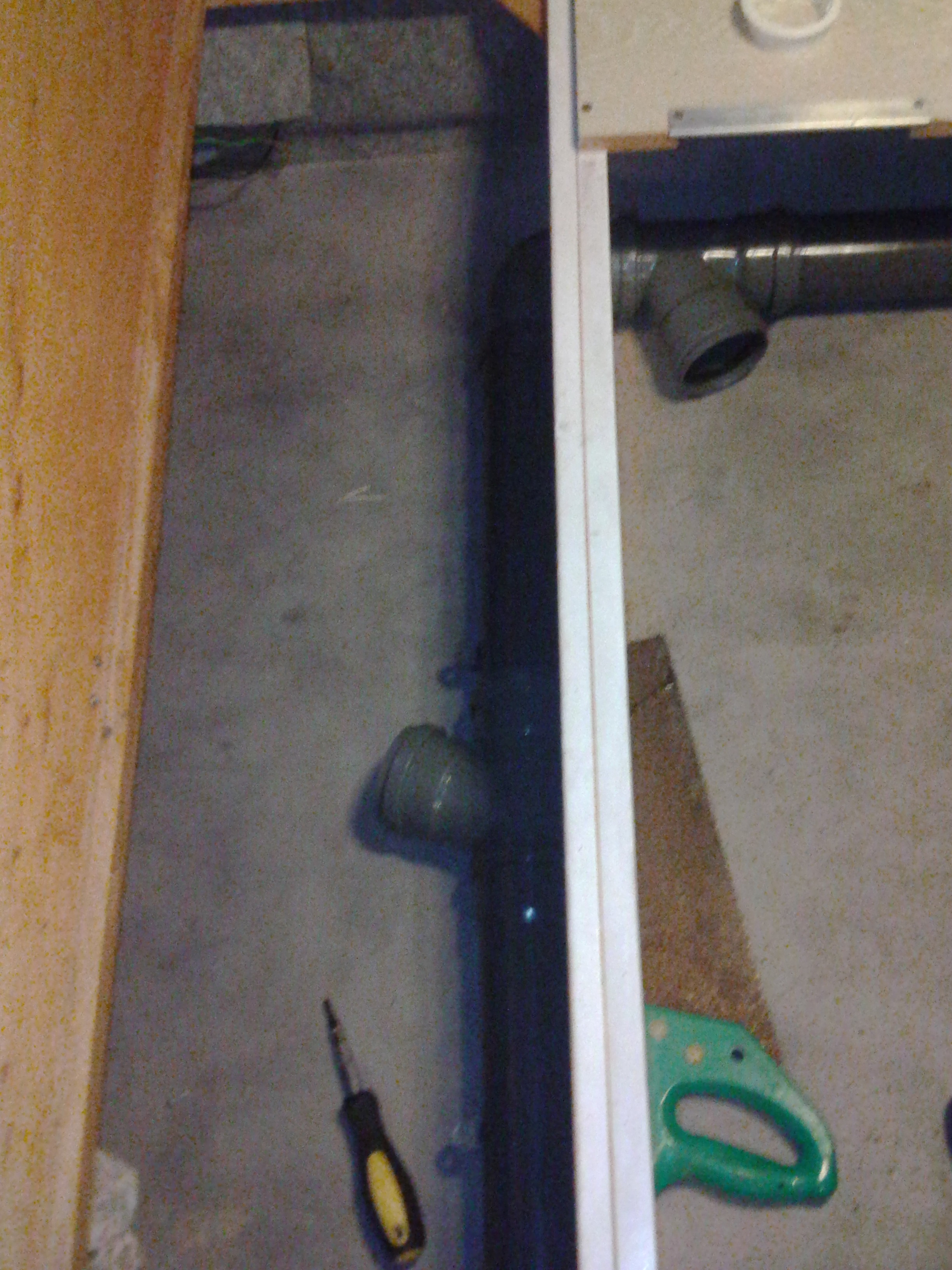

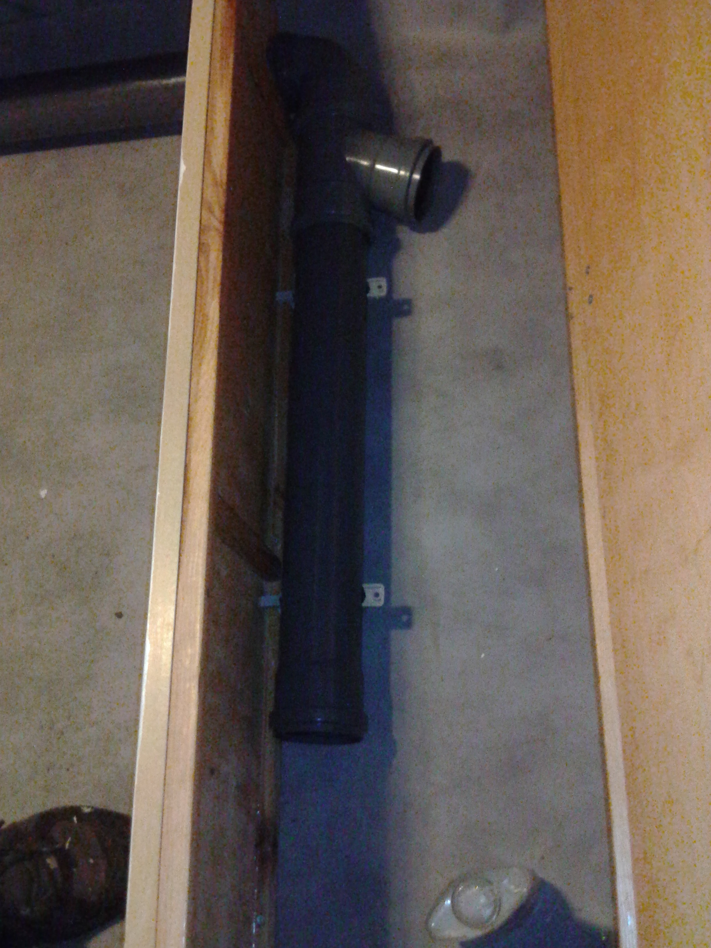

Dzisiaj położyłem rury pod Trumaventa (rury PP, a nie typowe "trumowe" bo takie będą wytrzymalsze - jeśli się okaże że nie sprawdzają się to wymienię na typowe od Trumy). Jeden wylot przewidziałem pod bakistą przy szafie, jeden pod stolikiem, i jeden lub póki co dwa pod bakistą naprzeciw wejścia. Nie prowadziłem rur pod małe wyro, bo albo będzie tam kibelek, albo nie (zobaczy się).
Użyłem rur pp fi 75. Jutro albo pojutrze zamierzam je ocieplić pianką, podłączyć wentylator i sprawdzić czy w ostatnim wylocie powietrze jest jeszcze ciepłe (mam nadzieję że takie będzie). Do regulacji wylotów jako dyfuzorów chciałem użyć przelotek kablowych na biurko, ale zakupiłem w markecie taki szajs który rozpada się w rękach (dosłownie), więc będę chyba musiał wymyślić coś mądrzejszego :(

Noo ładnie to wygląda, miejmy nadzieję, że będzie to się sprawdzało, bo faktycznie te rury są o wiele lepsze niż te ori.
