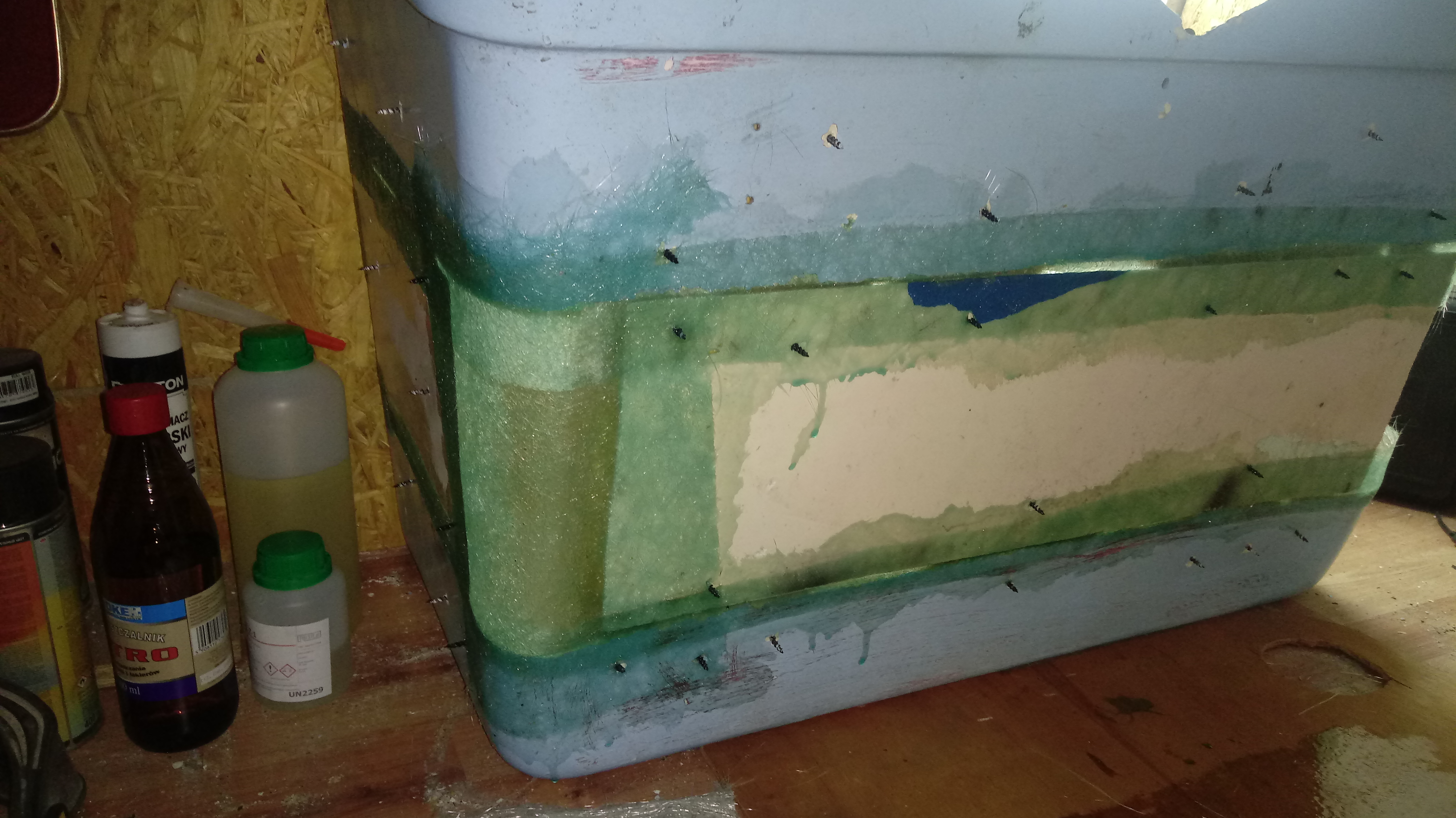

Postautor: oko » czwartek, 21 maja 2020, 11:12
Wstępnie zalaminowane łączenia i dorobione narożniki z maty na żywicy.
Może mało profesjonalnie, ale coraz bardziej mi się podoba praca z żywicą.

Re: Remont naszymi Oczami
Postautor: Miron EZD » czwartek, 21 maja 2020, 11:47
Ta sklejka w środku kufra pozostanie na stałe, czy służy tylko za stelaż?
Obawiam się, że jeśli nie dałeś żadnego rozdzielacza to będzie ją trudno oderwać od żywicy.

Postautor: RAFALSKI » czwartek, 21 maja 2020, 12:19
Zaraz będą salwy śmiechu ale domowym rozdzielaczem do płaskich i walcowatych powierzchni jest... papier do pieczenia :)

Postautor: oko » czwartek, 21 maja 2020, 12:26
Miron EZD pisze:Ta sklejka w środku kufra pozostanie na stałe, czy służy tylko za stelaż?
OSB. To są tylko elementy trzymające całość w ryzach. Są pryśnięte rozdzielaczem do form. Może się uda rozdzielić.
RAFALSKI pisze:Zaraz będą salwy śmiechu ale domowym rozdzielaczem do płaskich i walcowatych powierzchni jest... papier do pieczenia :)
To wcale nie jest śmieszne, bo taki papier jest silikonowany i świetnie sobie radzi jako rozdzielacz.

Postautor: naal » czwartek, 21 maja 2020, 12:30
A ja użyłem pasty do podłóg na bazie wosku naturalnego ;)
Podobno najlepszy jest alkohol poliwinylowy.

Postautor: RAFALSKI » czwartek, 21 maja 2020, 12:51
oko pisze:To wcale nie jest śmieszne, bo taki papier jest silikonowany i świetnie sobie radzi jako rozdzielacz.
Wiesz, ale nie ma "homologacji" na laminat ;) Słowem druciarstwo.
naal pisze:A ja użyłem pasty do podłóg na bazie wosku naturalnego ;)
Dobrze wiedzieć, bo jak piszecie laminowanie wciąga.
