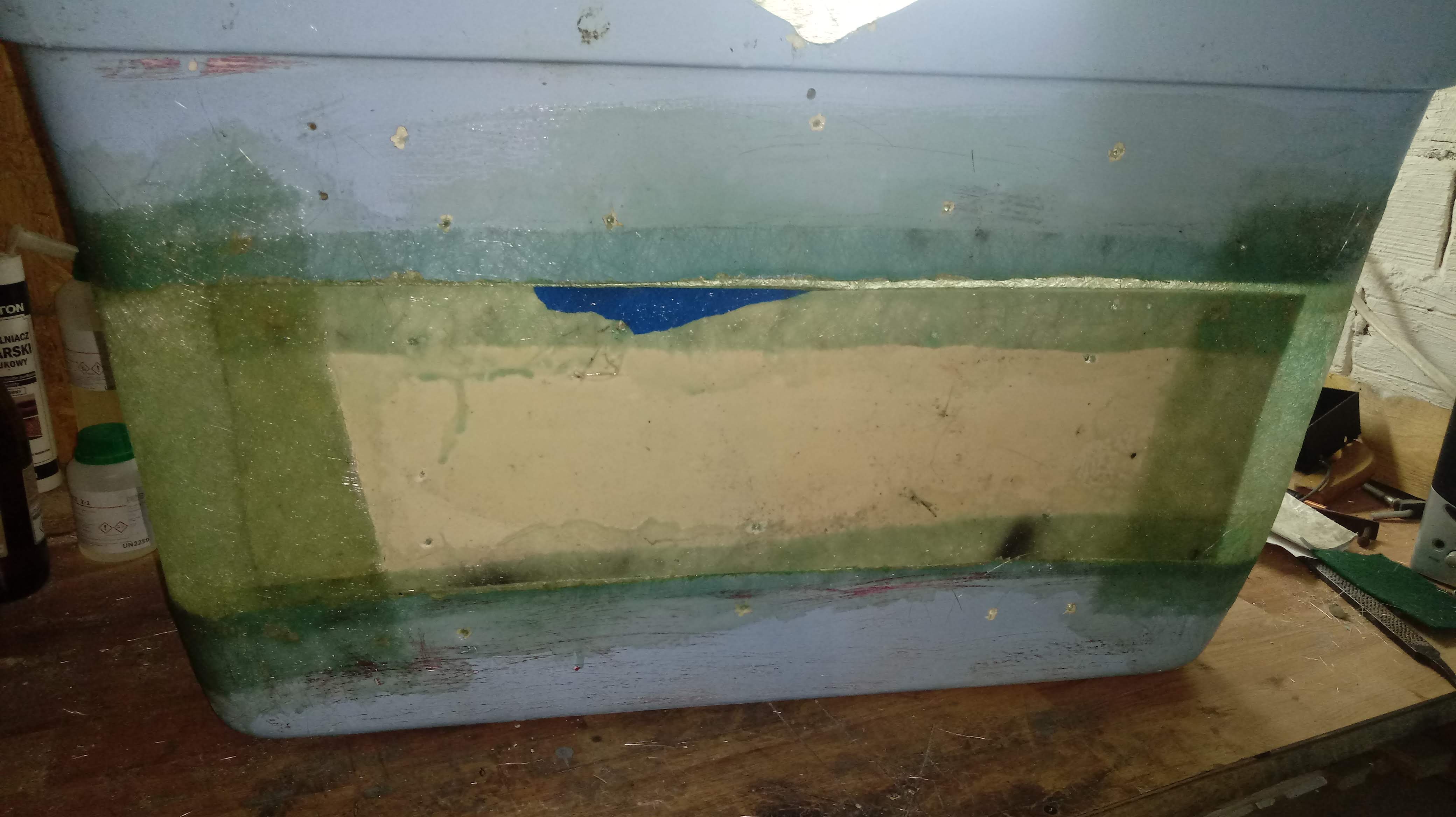

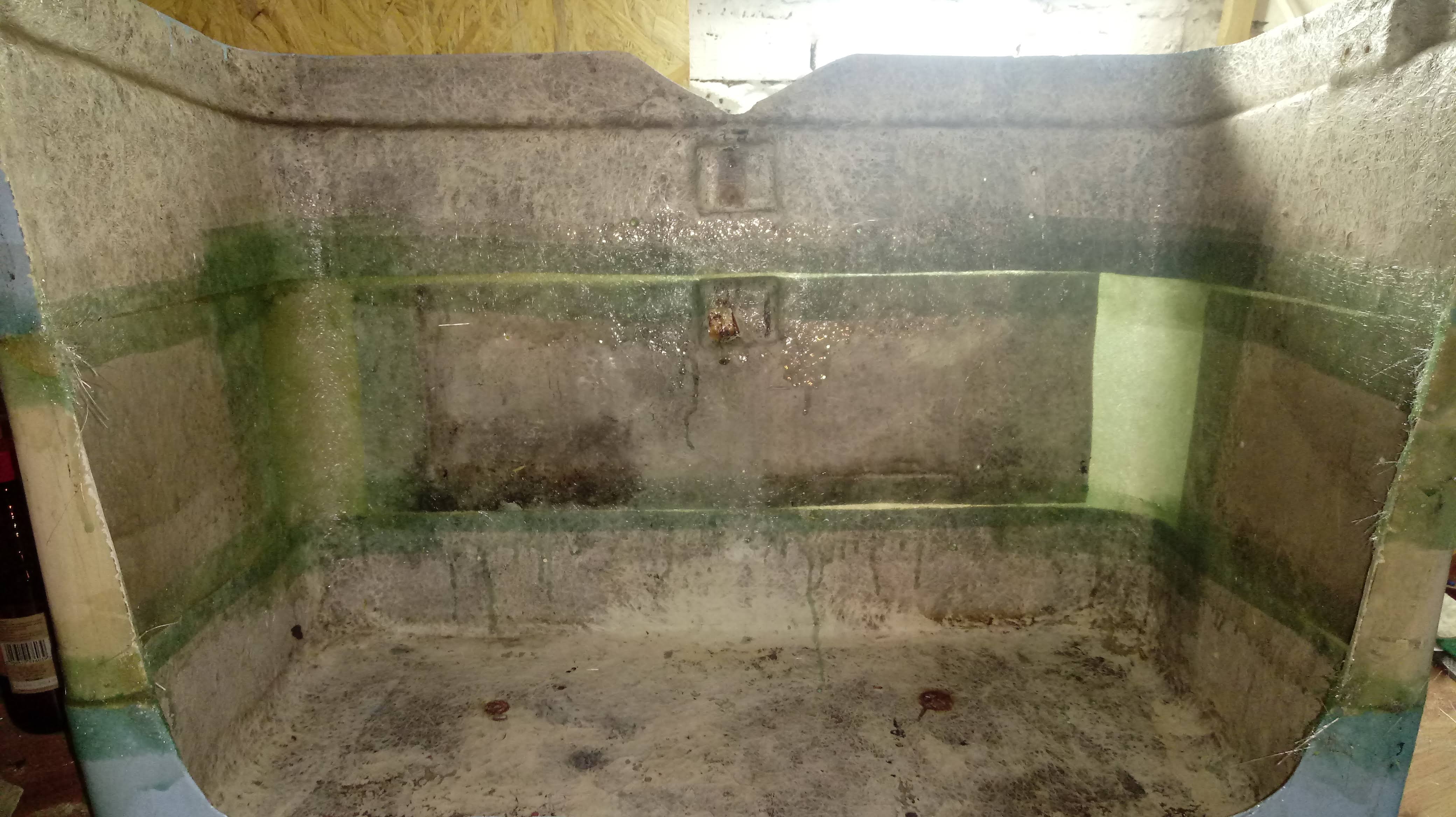

Kufer jest już jednością. OSB odeszło bez problemu. Dolaminowane paski maty na łączeniach od środka, wyprowadzone i wzmocnione oba narożniki. Teraz na całość, z dwóch stron, pójdzie mata... O ile mnie sąsiedzi nie wyeksmitują, bo smród żywicy niesie się po całej klatce schodowej :mrgreen: Jutro jadę do przyczepy, to go wezmę i przymierzę.
Zastanawiam się nad wlaminowaniem jakiejś poprzeczki z tyłu kufra, do montażu mocowania butli i zbiornika paliwa do "webasto" :roll:

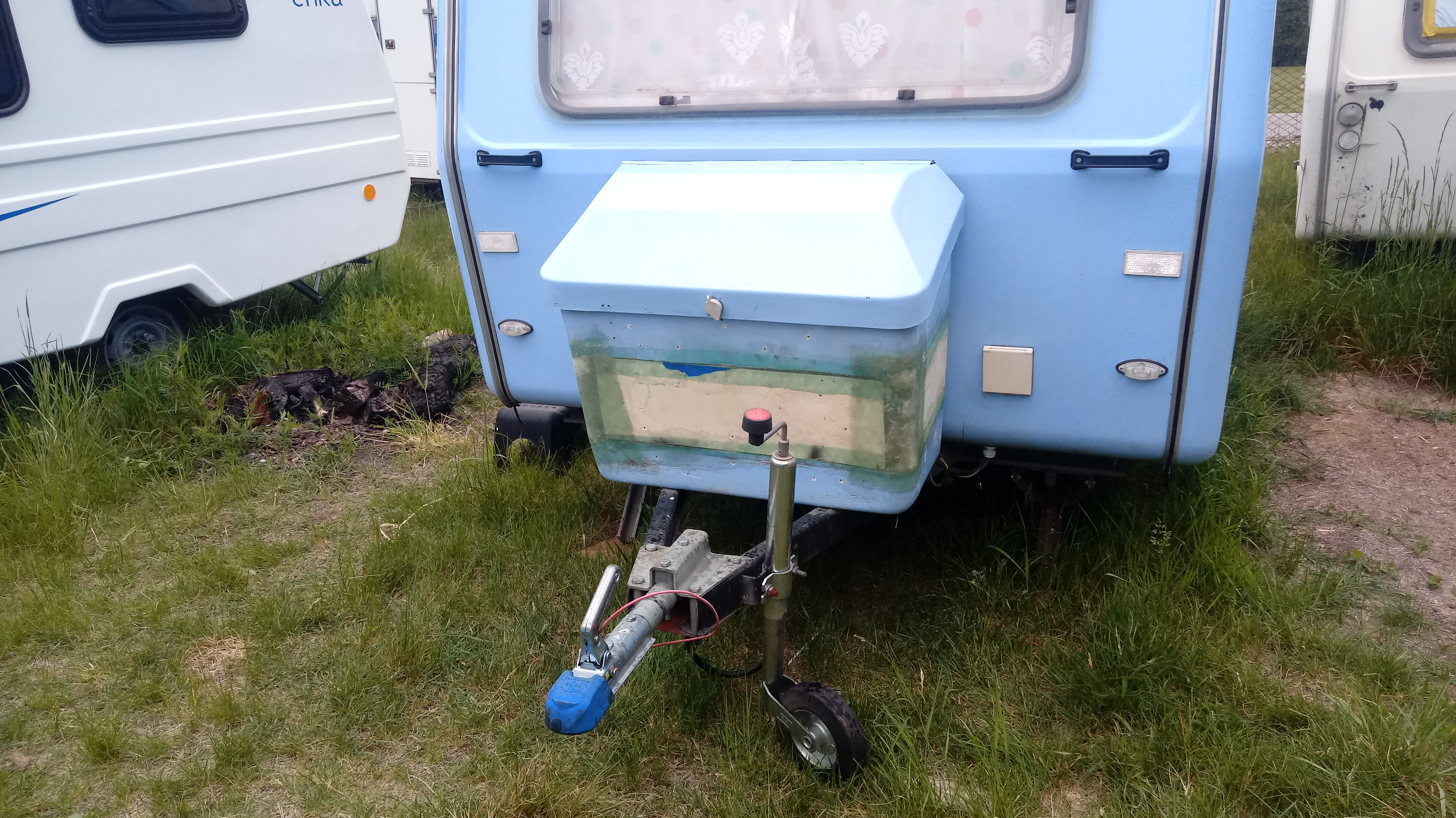

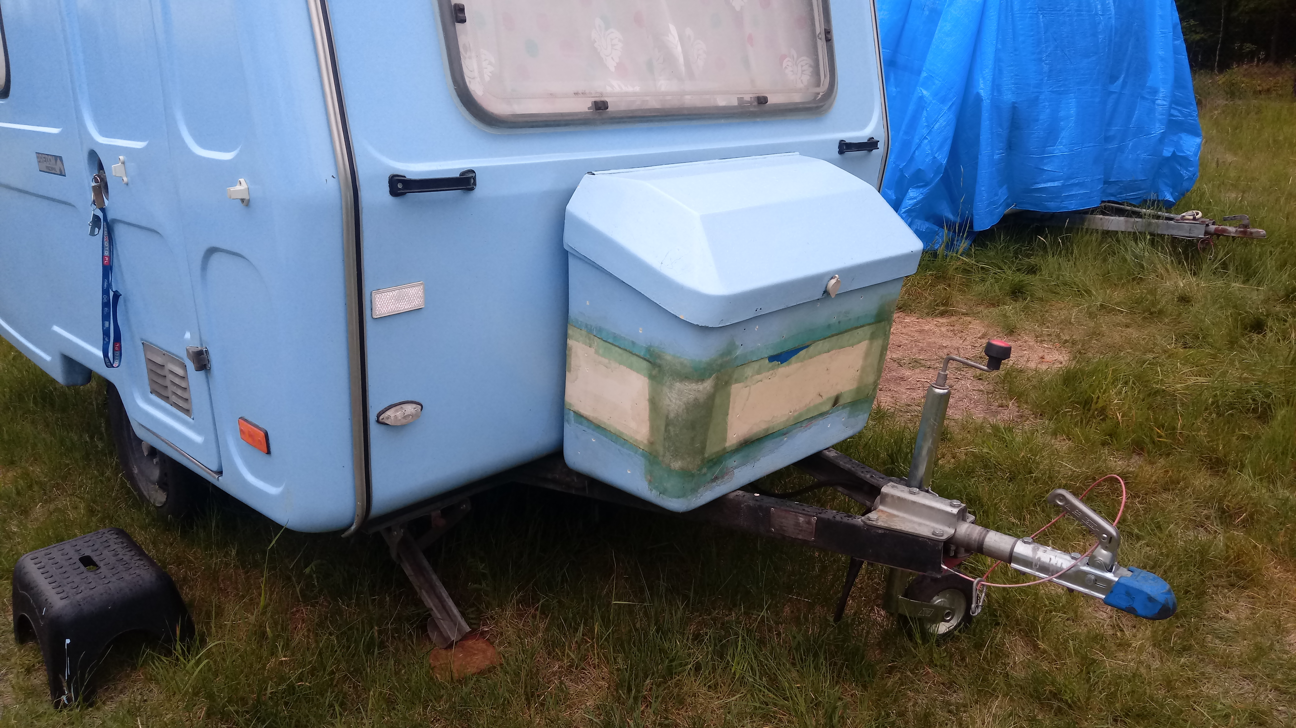

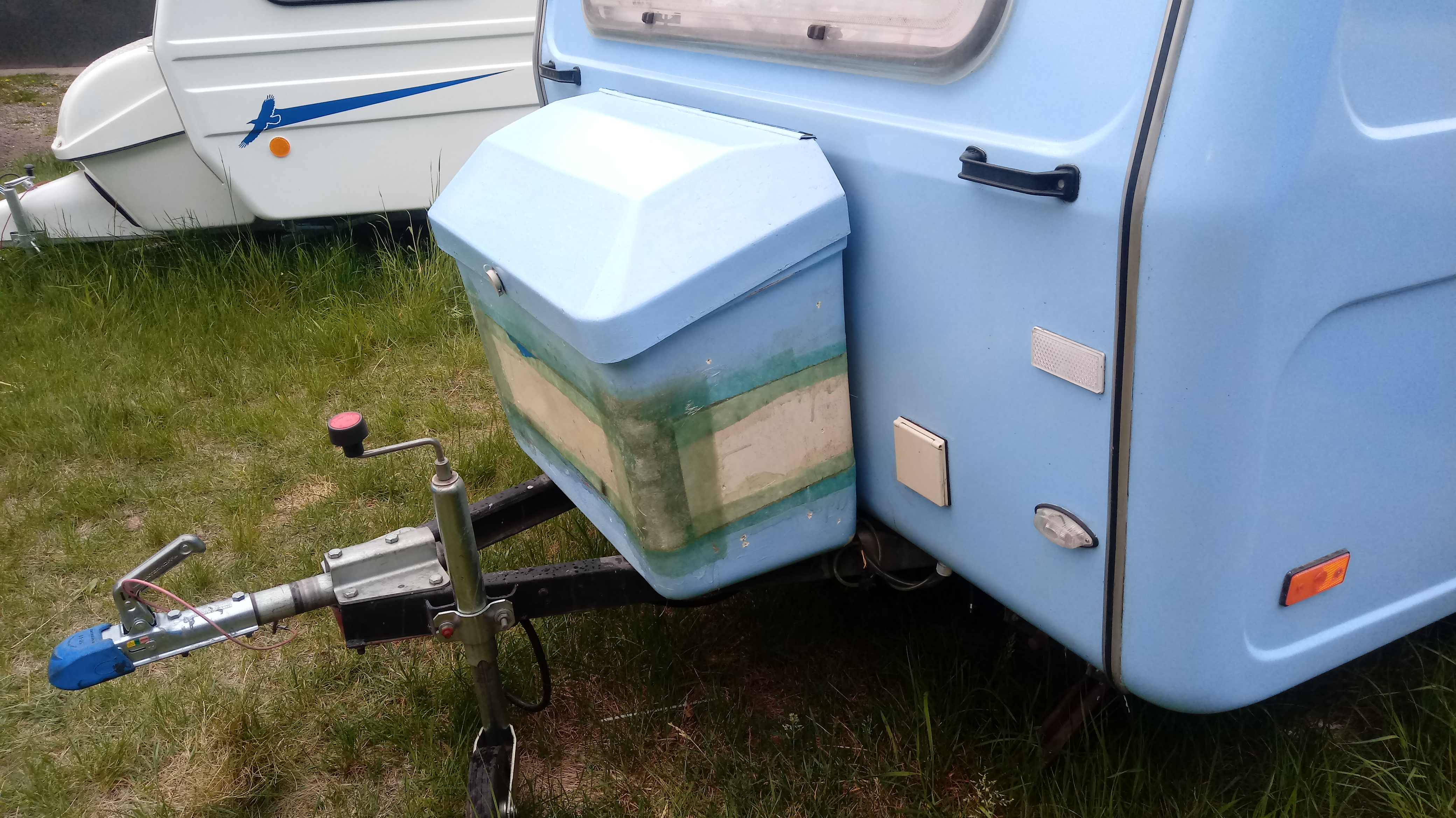

Postautor: oko » sobota, 23 maja 2020, 12:22
Miron EZD pisze:Mówili, że po zimie.
A że ostatnio nie ma zimy to farba nie zejdzie :mrgreen:
Tu jest ten haczyk ;)
Tak kufer wygląda na dyszlu. Myślę, że może być.
Re: Remont naszymi Oczami
Postautor: Samoogon » sobota, 23 maja 2020, 12:48
No nie wiem...
Może to pomaluj jednak, albo coś :)
Postautor: oko » sobota, 23 maja 2020, 12:54
Samoogon pisze:No nie wiem...
:lol: Dowcipas...
Będzie jeszcze mata na żywicy i szpachla.
