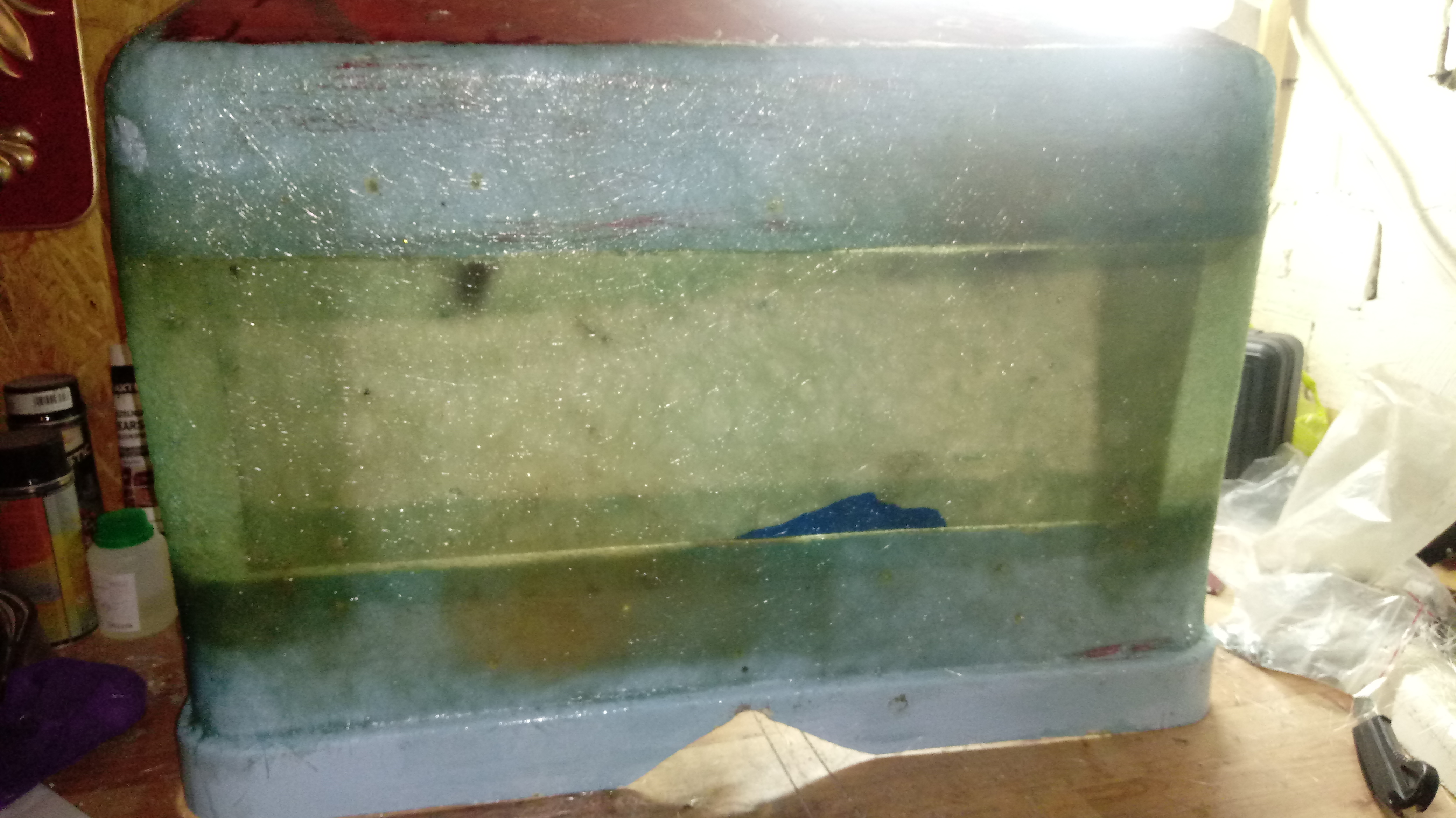

Postautor: oko » środa, 27 maja 2020, 18:35
Kurde, sąsiedzi mnie naprawdę wyeksmintują niedługo, ponieważ ten jakże delikatny zapach żywicy poliestrowej, niesie się od piwnicy aż po strych, przenikając tu i ówdzie przez nieszczelne drzwi moich sąsiadów.
Zalaminowałem dzisiaj całe ściany od zewnątrz. Powinienem jeszcze od wewnątrz, ale chyba nie da rady. Trudno. Jak wyschnie, będzie szpachlowanie.
