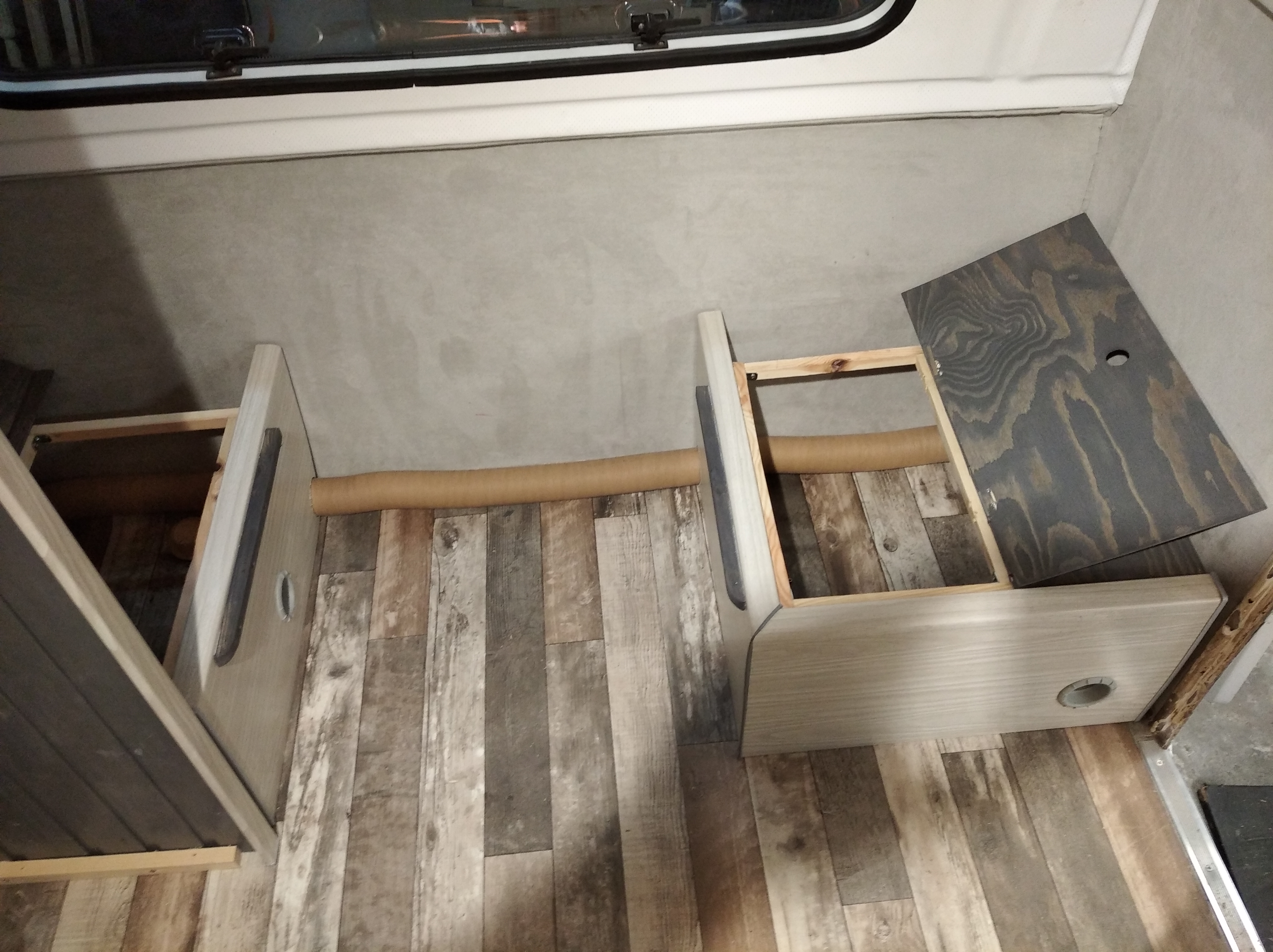

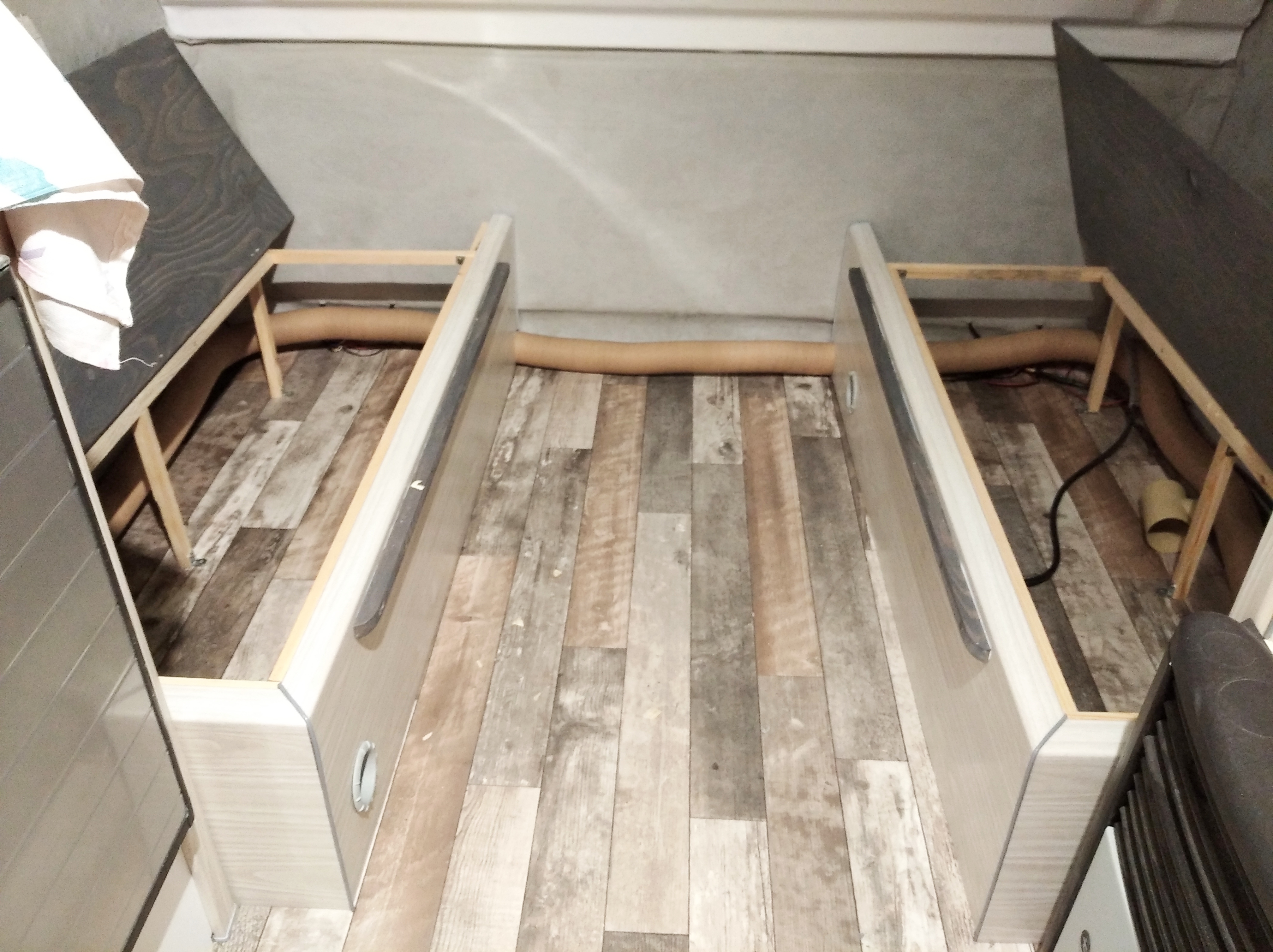

Bezpośrednio rura w wylot. Trójnik mam w szafie, w tym wylocie nad duże łóżko. Jak nie prowadzisz dalej to nie ma sensu, chyba że zależy na miejscu bo rury tak nie zegniesz.
Postautor: Murano » poniedziałek, 8 cze 2020, 23:49
RAFALSKI pisze:Bezpośrednio rura w wylot.
Tak właśnie zrobiłem.
Jednego trójnika mi brakło, trzeba zamówić.
Rozkład dyfuzorów chyba najbardziej optymalny. Ten przy drzwiach ma zostawioną możliwość dołożenia ogrzewania przedsionka ale muszę mieć pewność, że jest sens i temperatura na wylocie w ostatnim dyfuzorze cokolwiek jest w stanie ogrzać.
Dlatego rura z trumaventa idzie przy ścianie, jest zapas na "wygibasy" ale muszę mieć uzasadnienie. Układ pieca w wersji T (przeciwległa ściana przedsionka) niestety nie pomaga w spełnieniu wymogów producenta w temacie ogrzewania przedsionka.

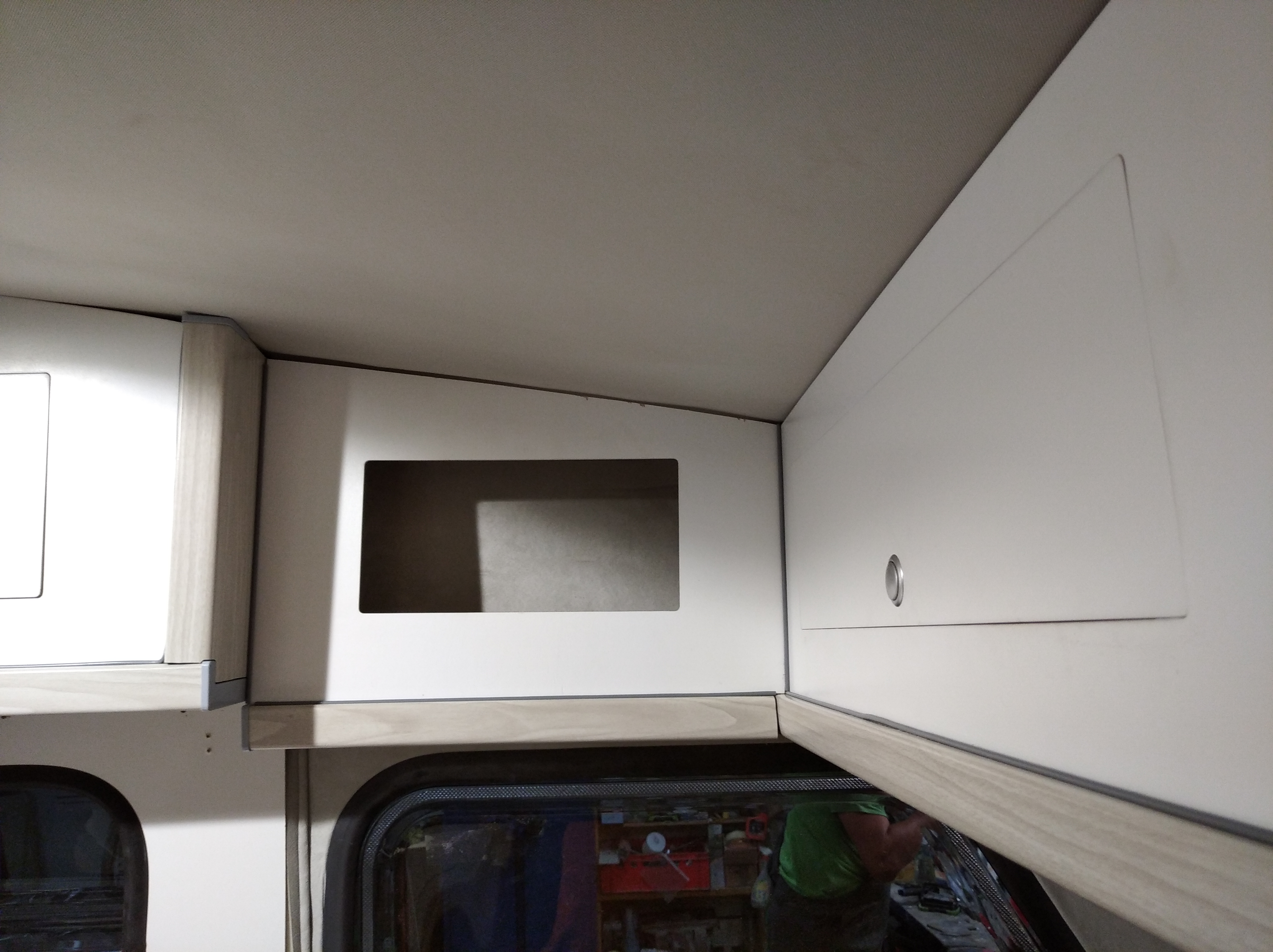

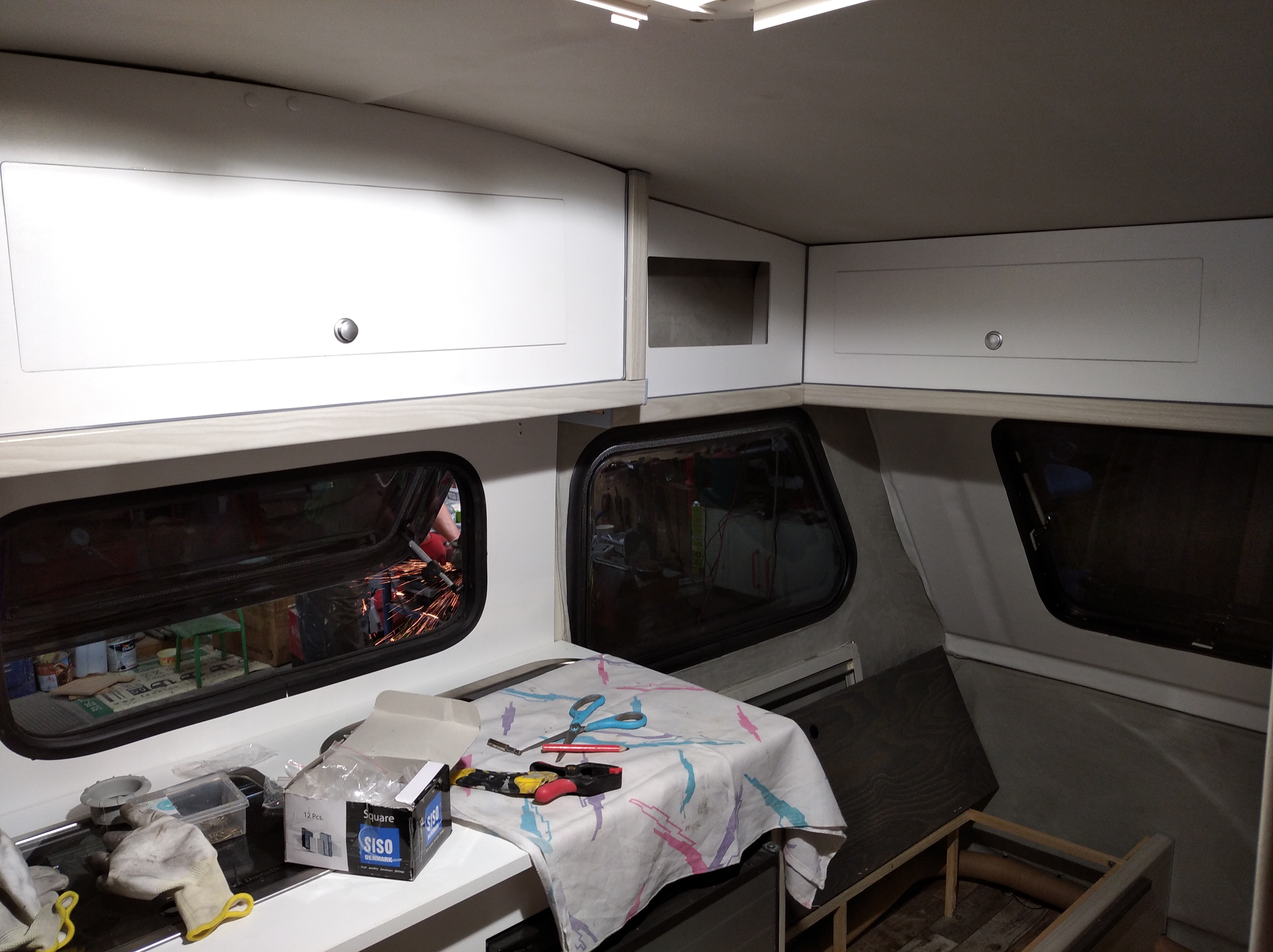

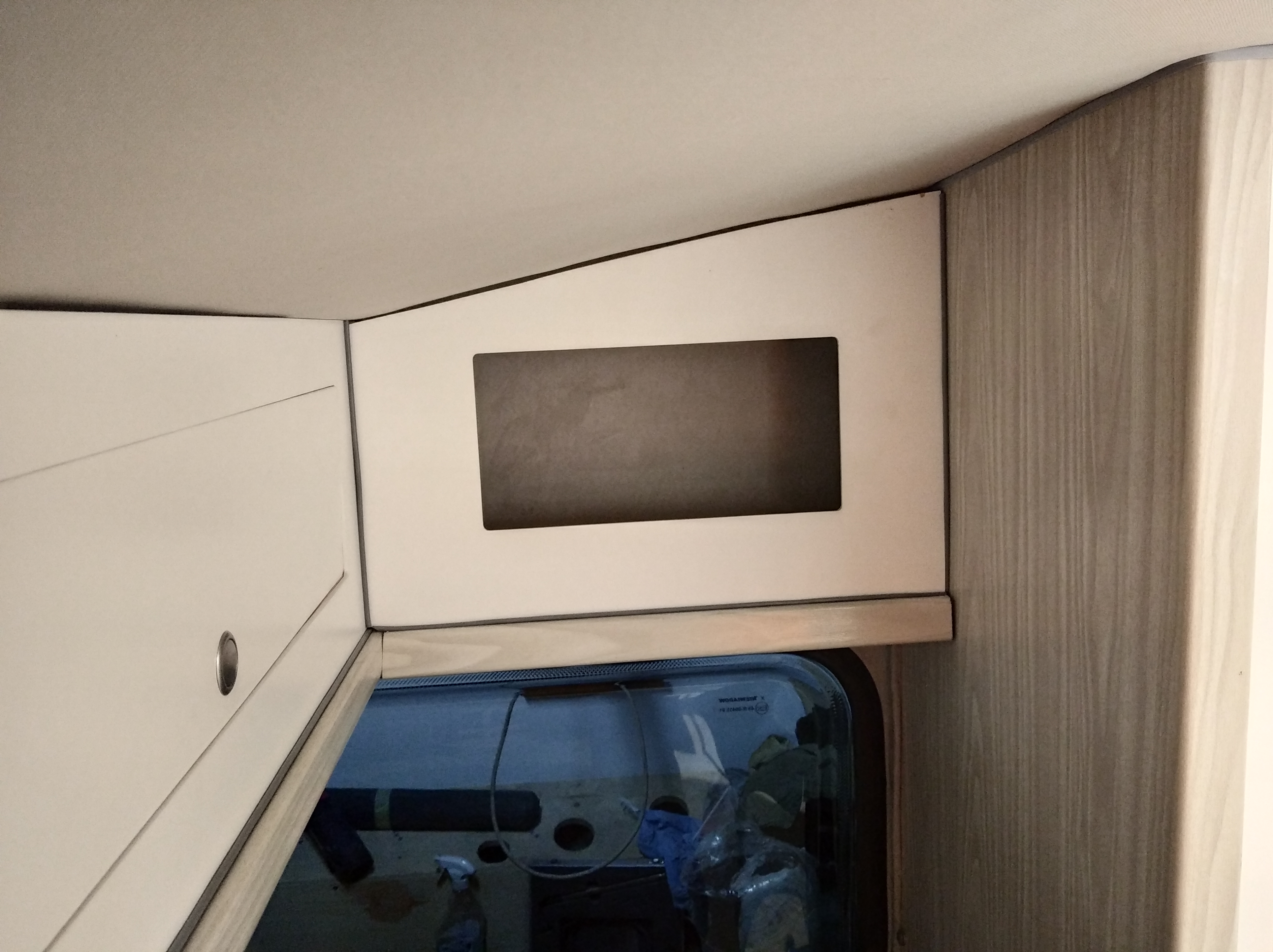

Zmajstrowałem też mini pawlacze z otwartym frontem pomiędzy tylną półką a szafą i kuchnią. Po obu stronach na drobne tegesy i przydasie.
Docelowo w okolicy chce dać gniazda USB aby ładować telefony i wygodnie je odłożyć bez wstawania z łóżka ;-).
