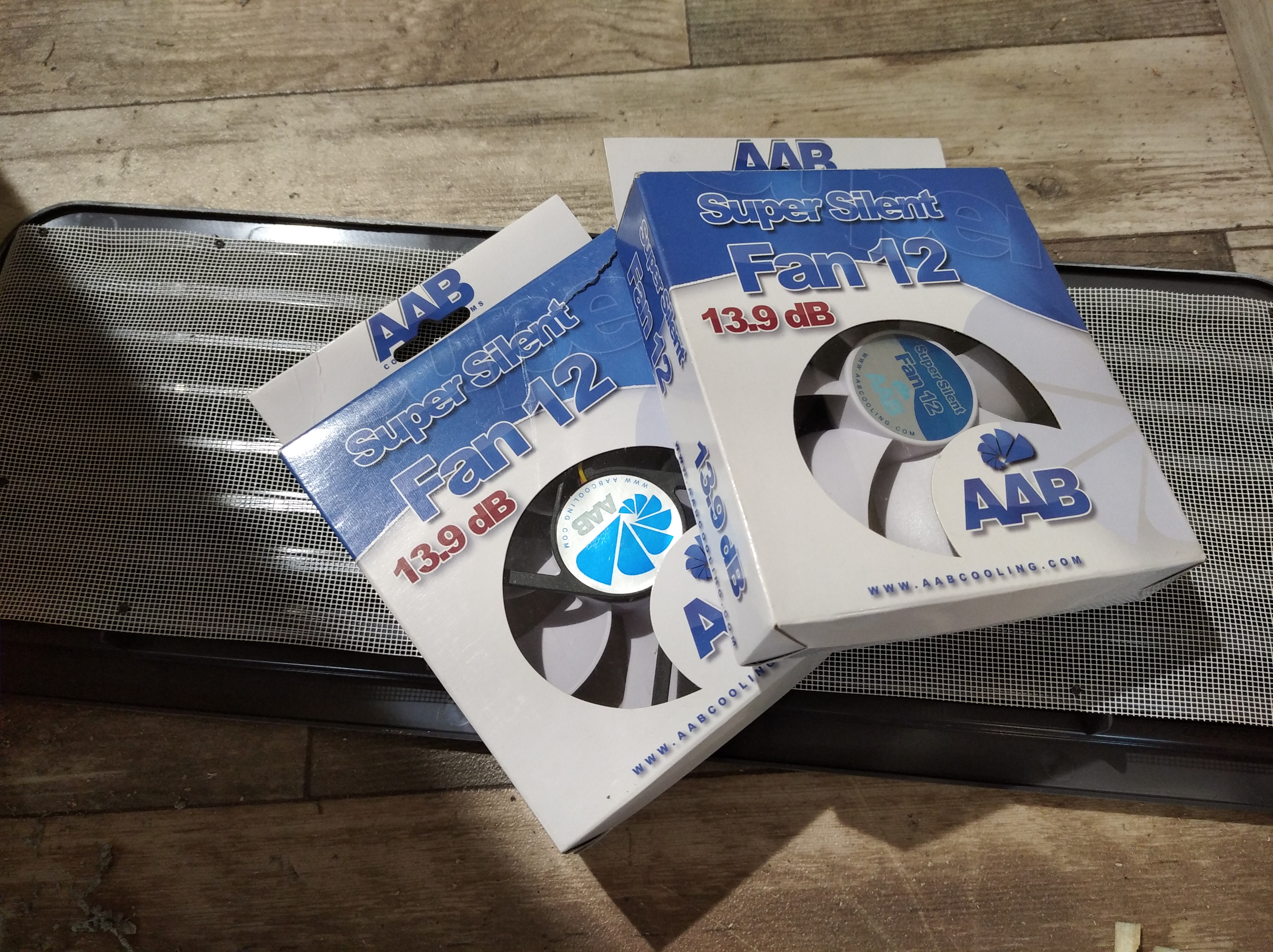

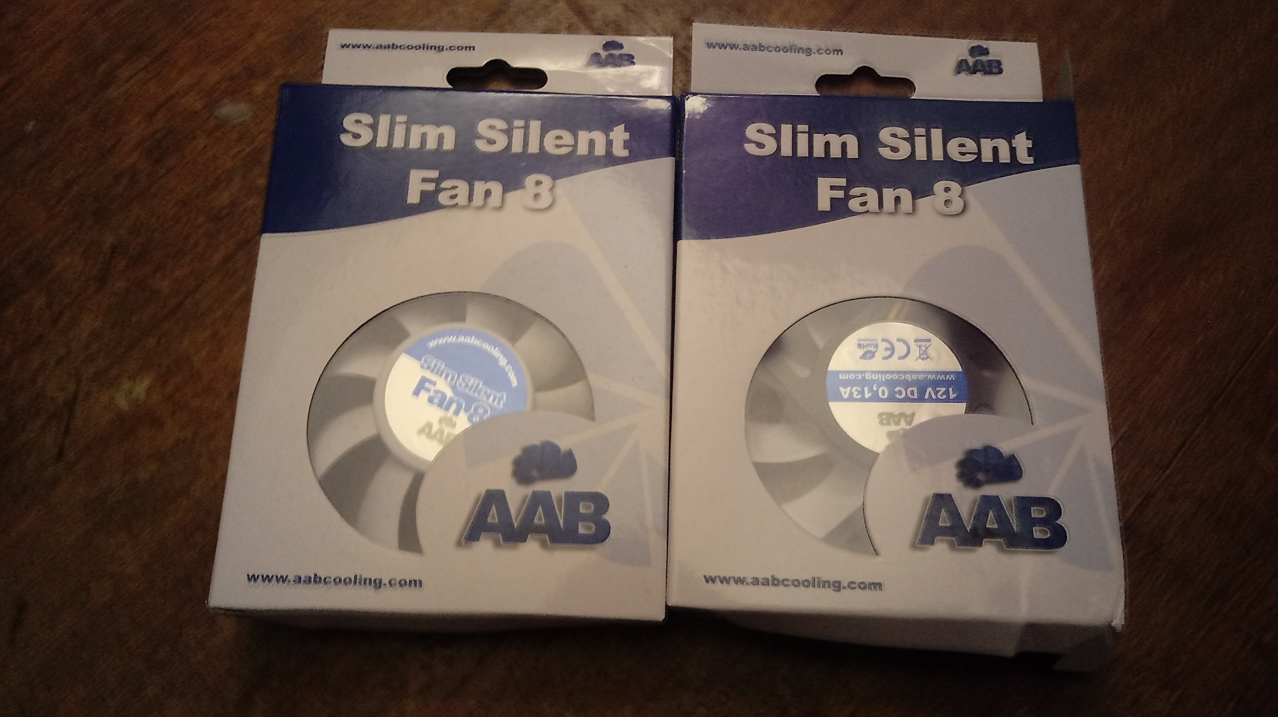

Podobno nie ma już wiatraczków AAB Silent. Ja jeszcze zachowałem ze starych zapasów i dziś trafiły na swoje miejsce.

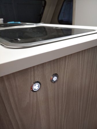

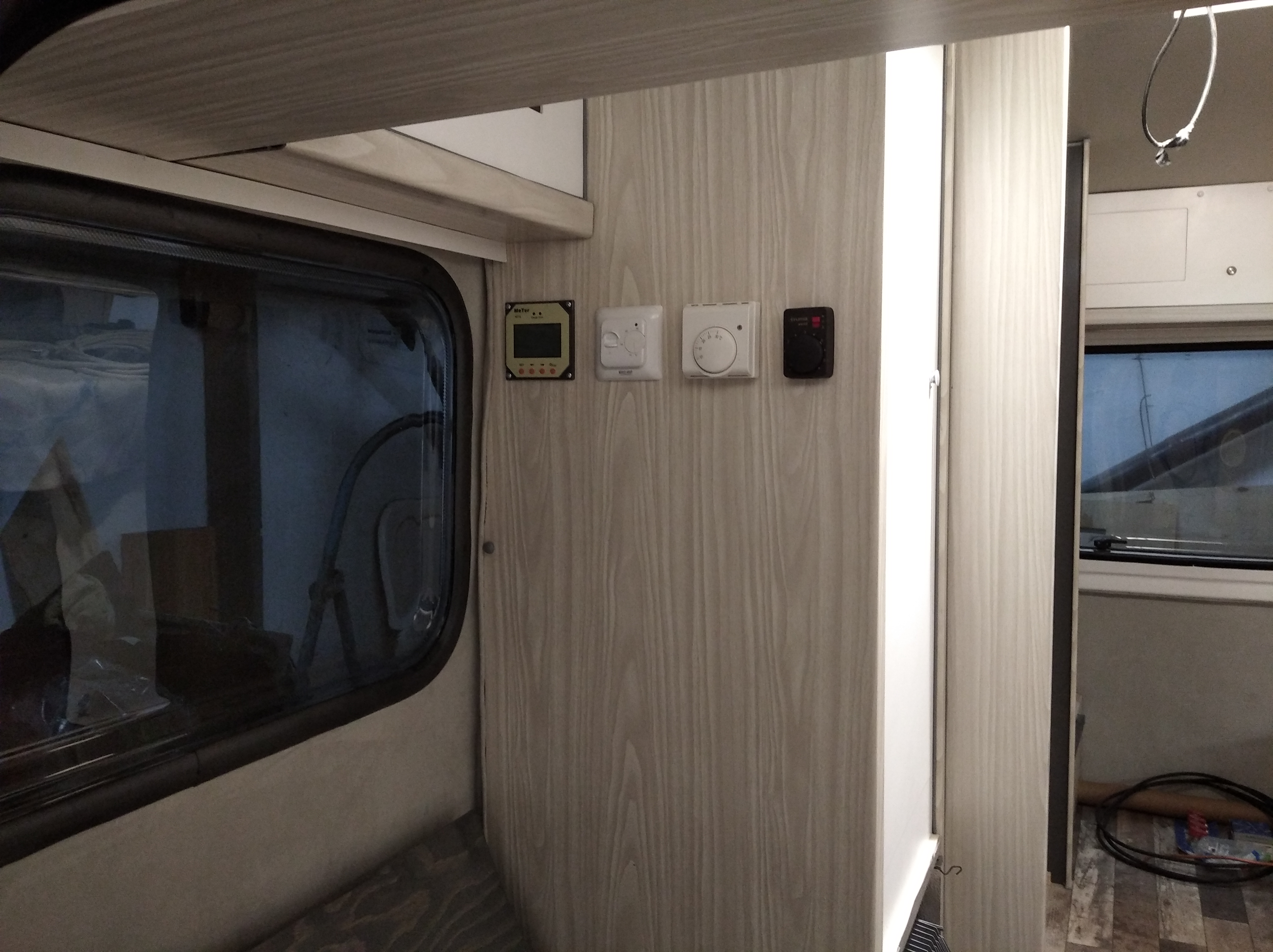

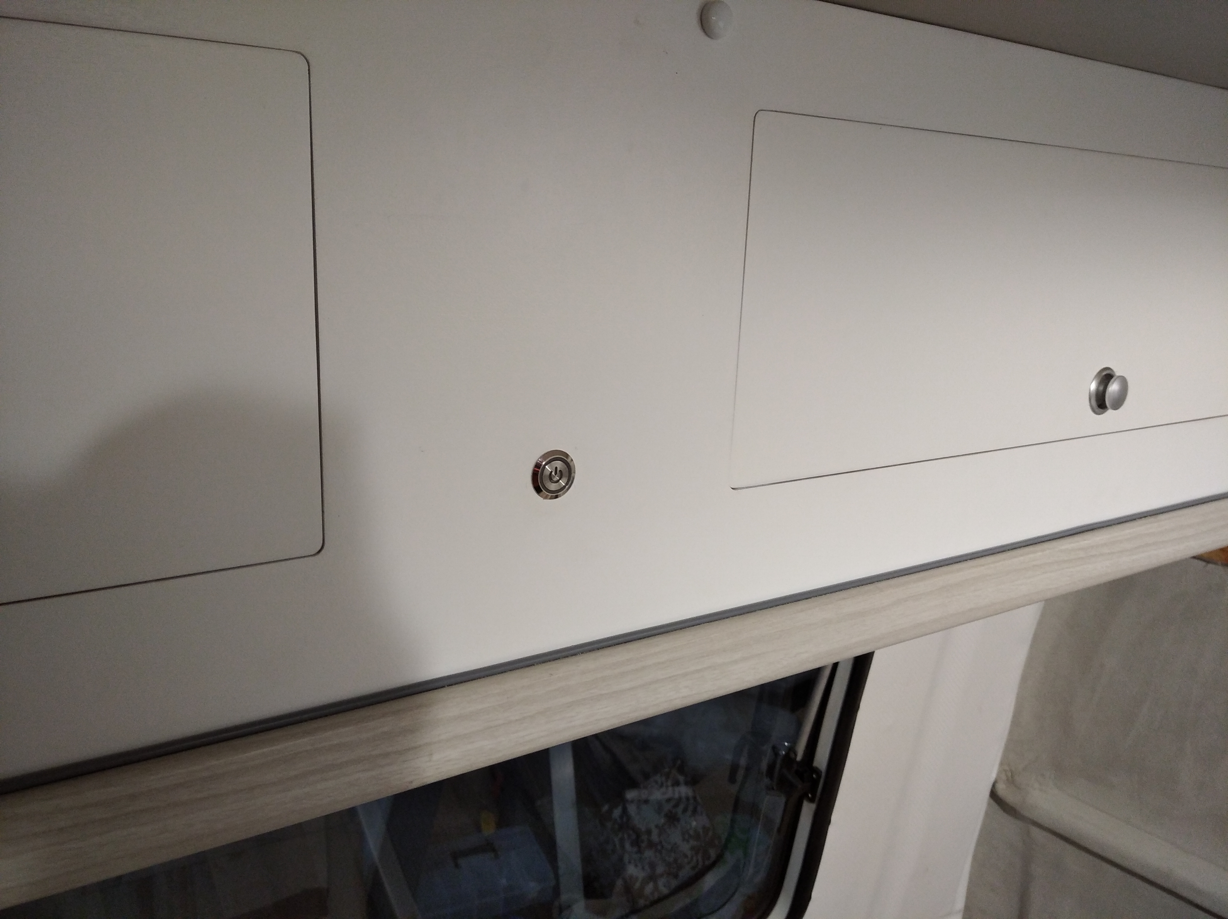

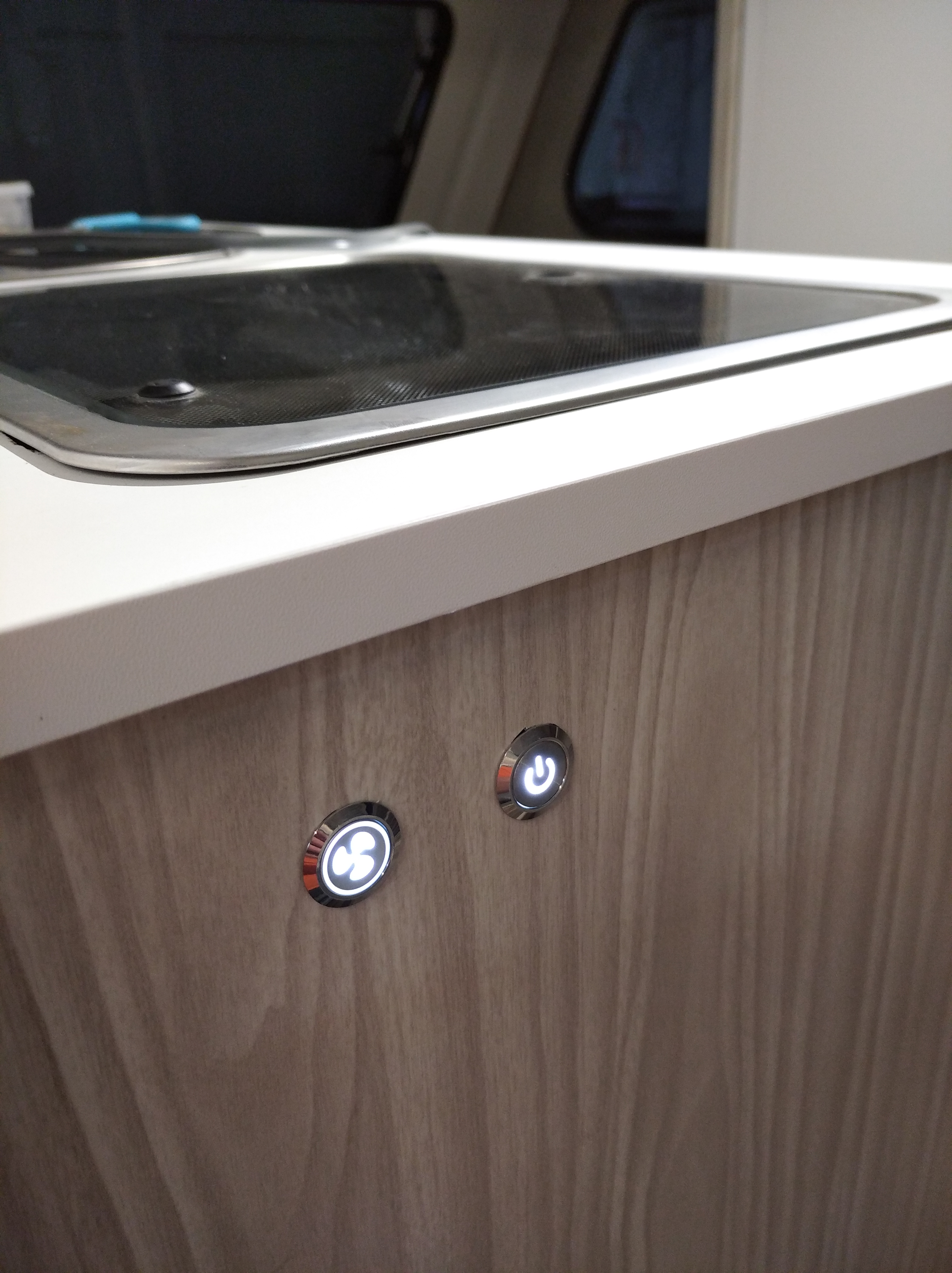

U przyjaciół z Azji zamówiłem kilka przełączników do sterowania oświetleniem i wiatrakami.
Wybrałem białe podświetlenie, jeśli będzie zbyt mocno razić w nocy to po prostu odepnę opcję podświetlania i tyle.

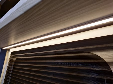

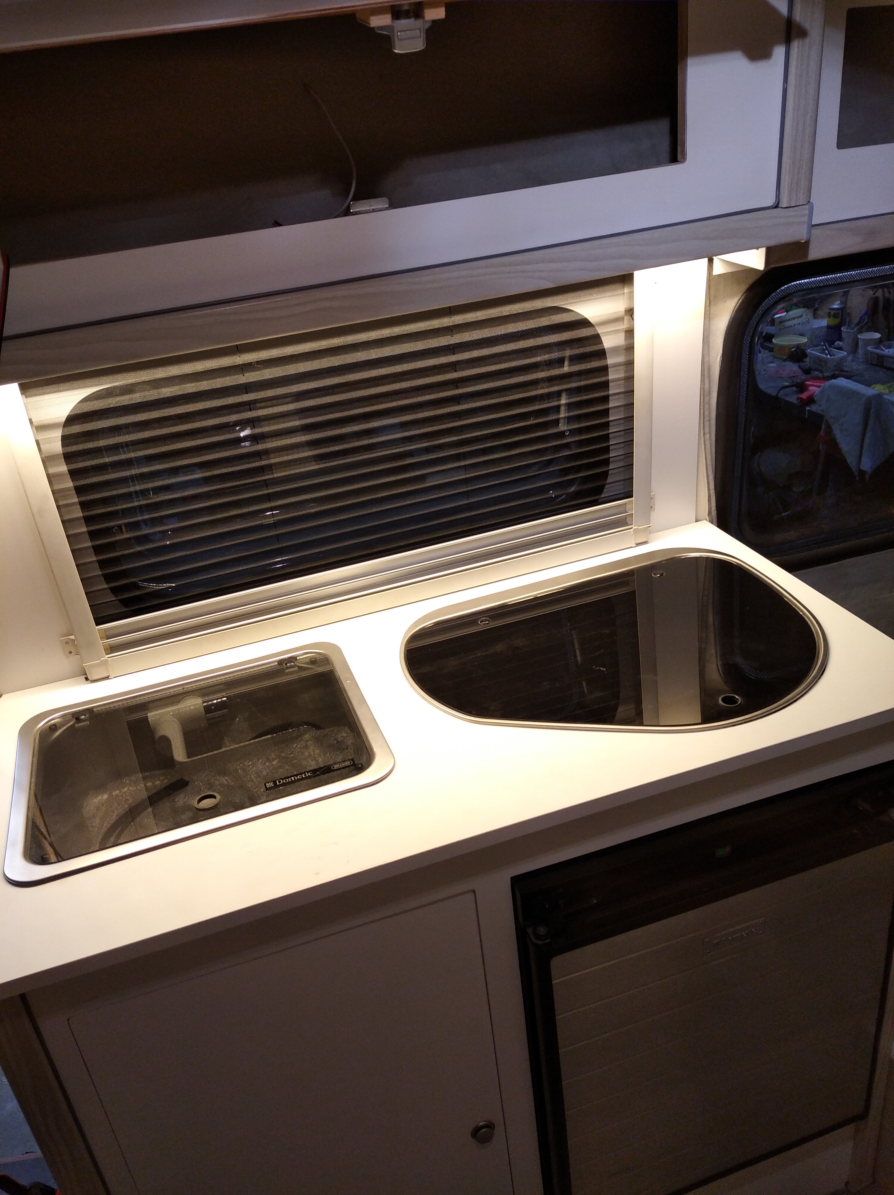

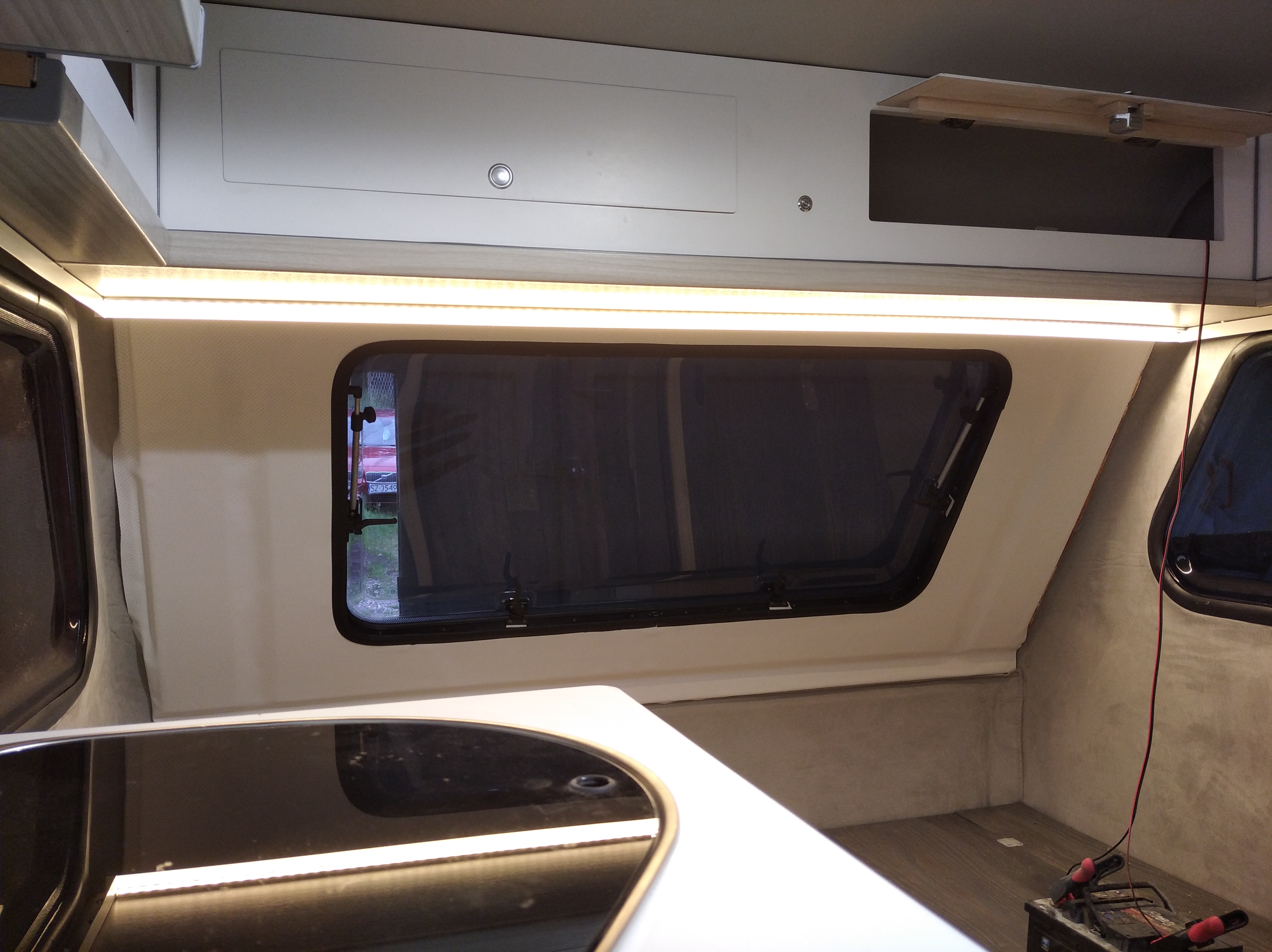

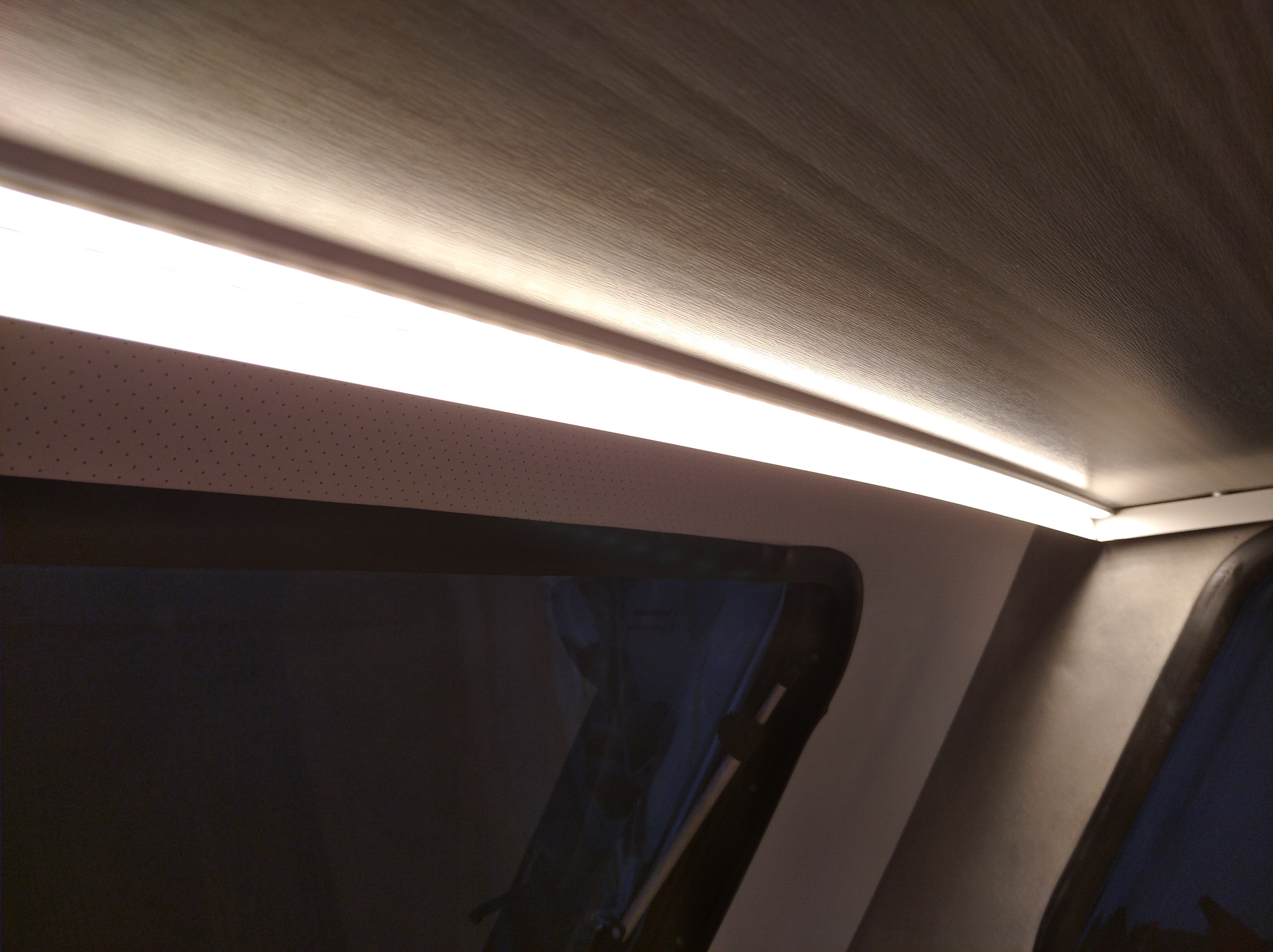

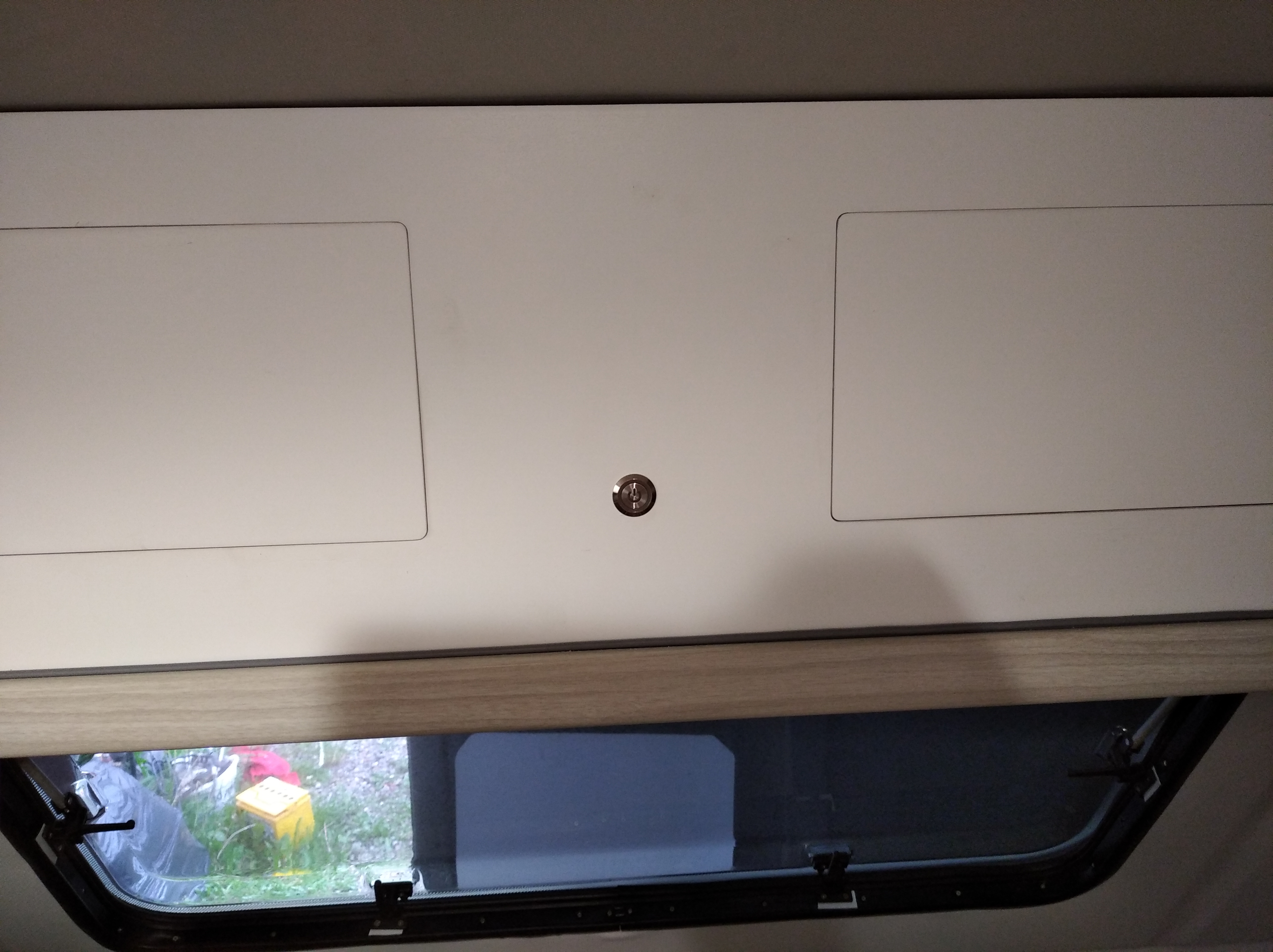

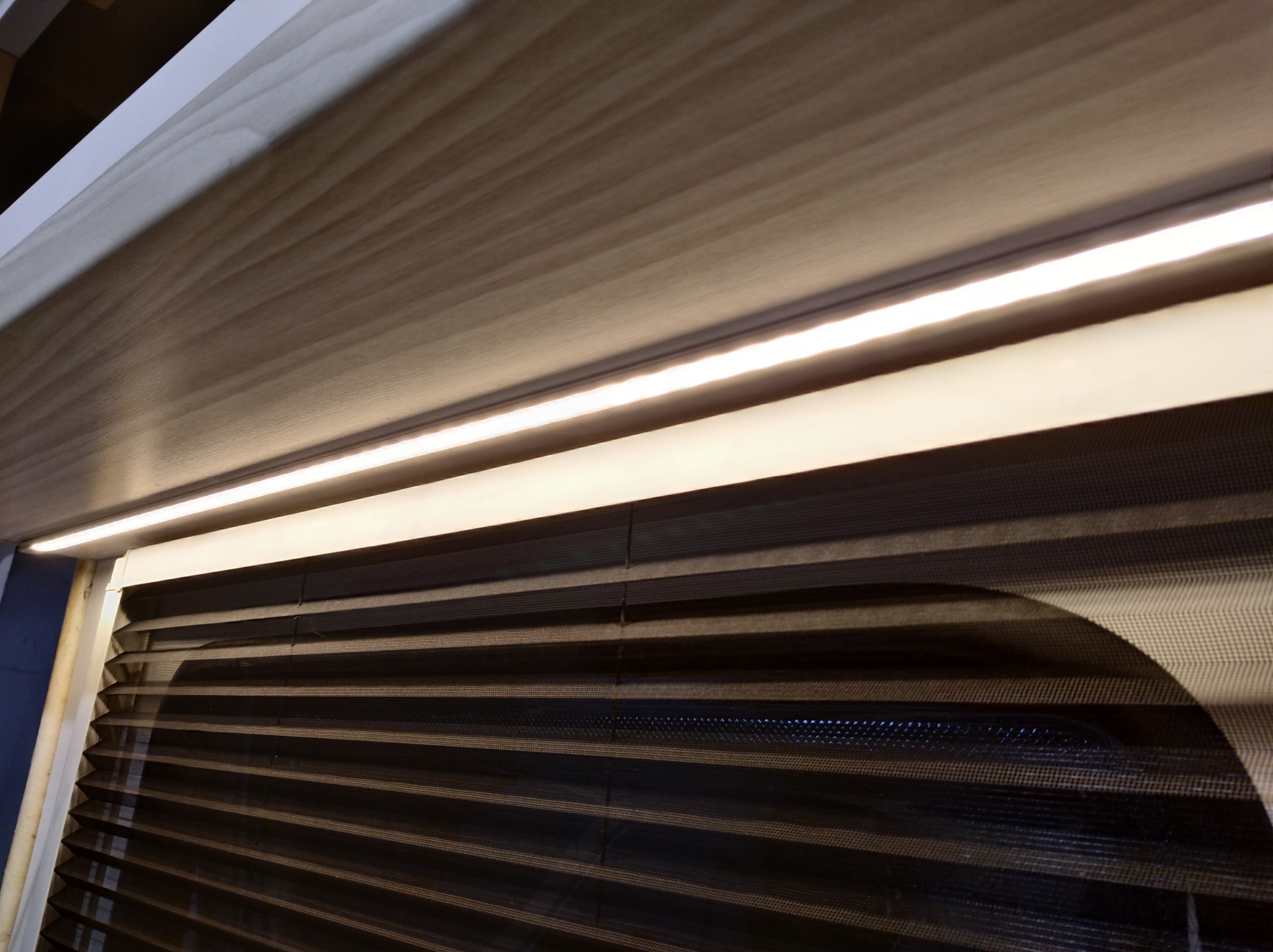

Wnętrze zaczyna już żyć :mrgreen: . Na pokład wjechały LEDy pod pawlaczami.
Białe, ciepłe, 9W/m. Jest miło :P .

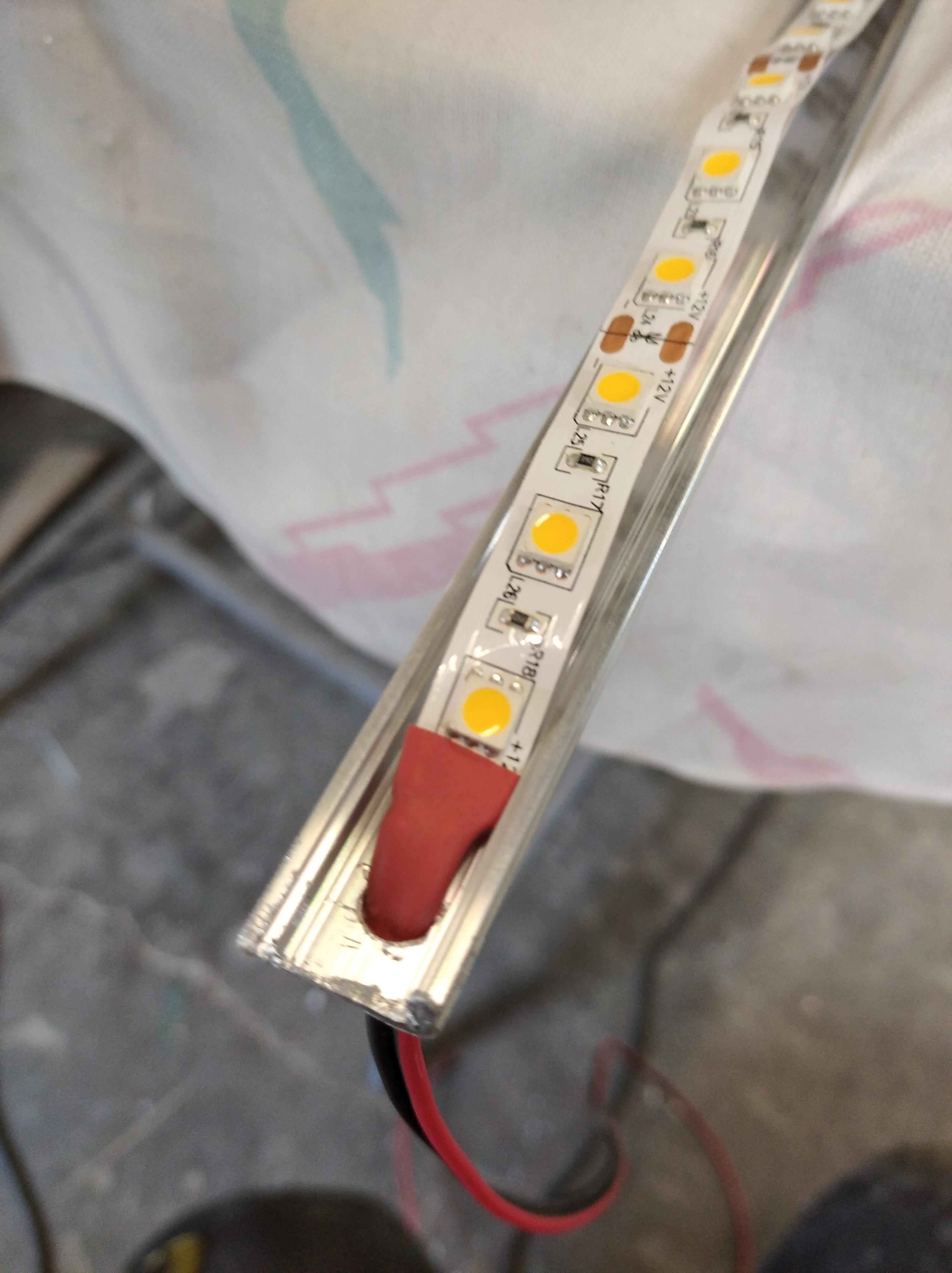

Chciałem pochwalić fajny produkt ale chyba się powstrzymam.
Otóż miałem z domowych resztek ok 3m taśmy jak poniżej
i jest super.
Dziś dokupiłem identyczny (jak się okazało tylko na pudełku) produkt i jest lipa.
Jest możliwe, żeby cały krążek nie działał? Podpiąłem w różnych miejscach zasilanie i du... :evil: . Jak to reklamować? Skoro już odcięty kawałek?
Po weekendzie spróbuję to oddać choć szanse chyba marne.

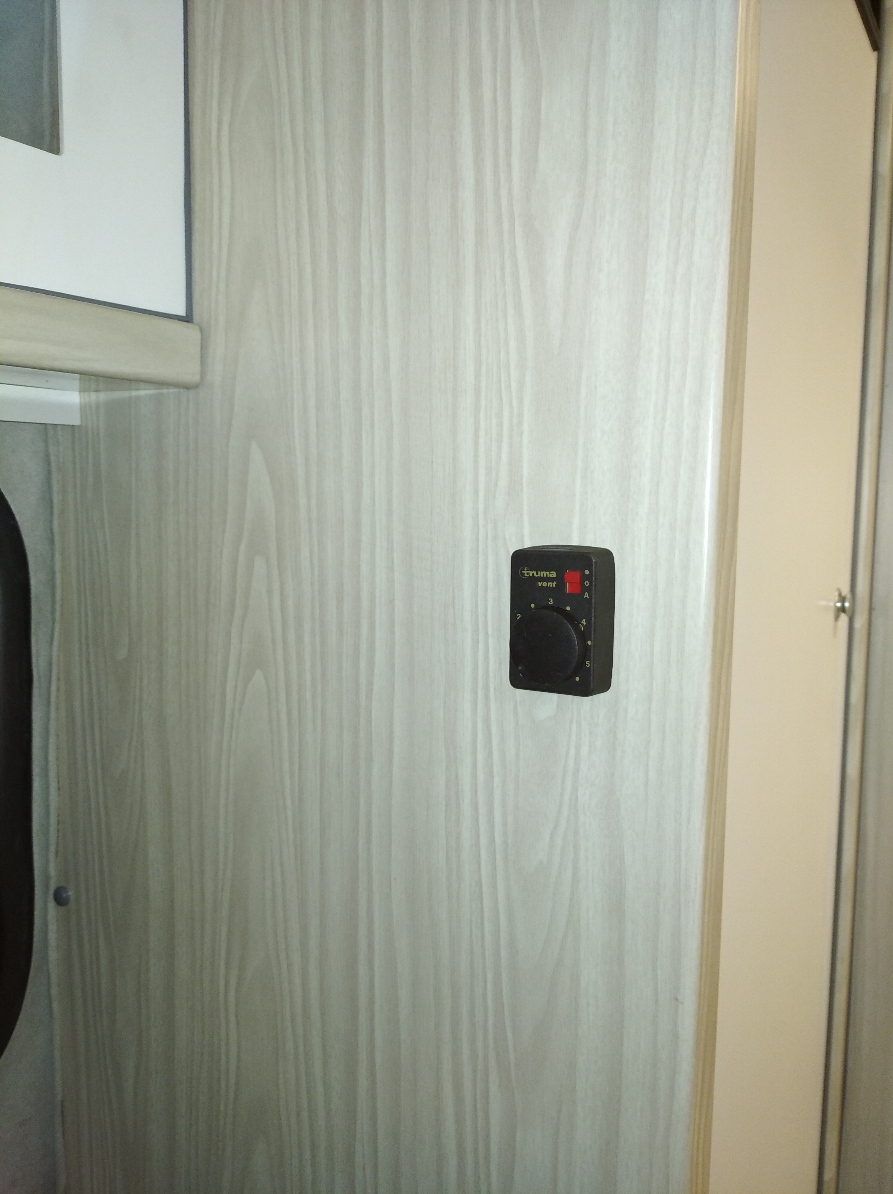

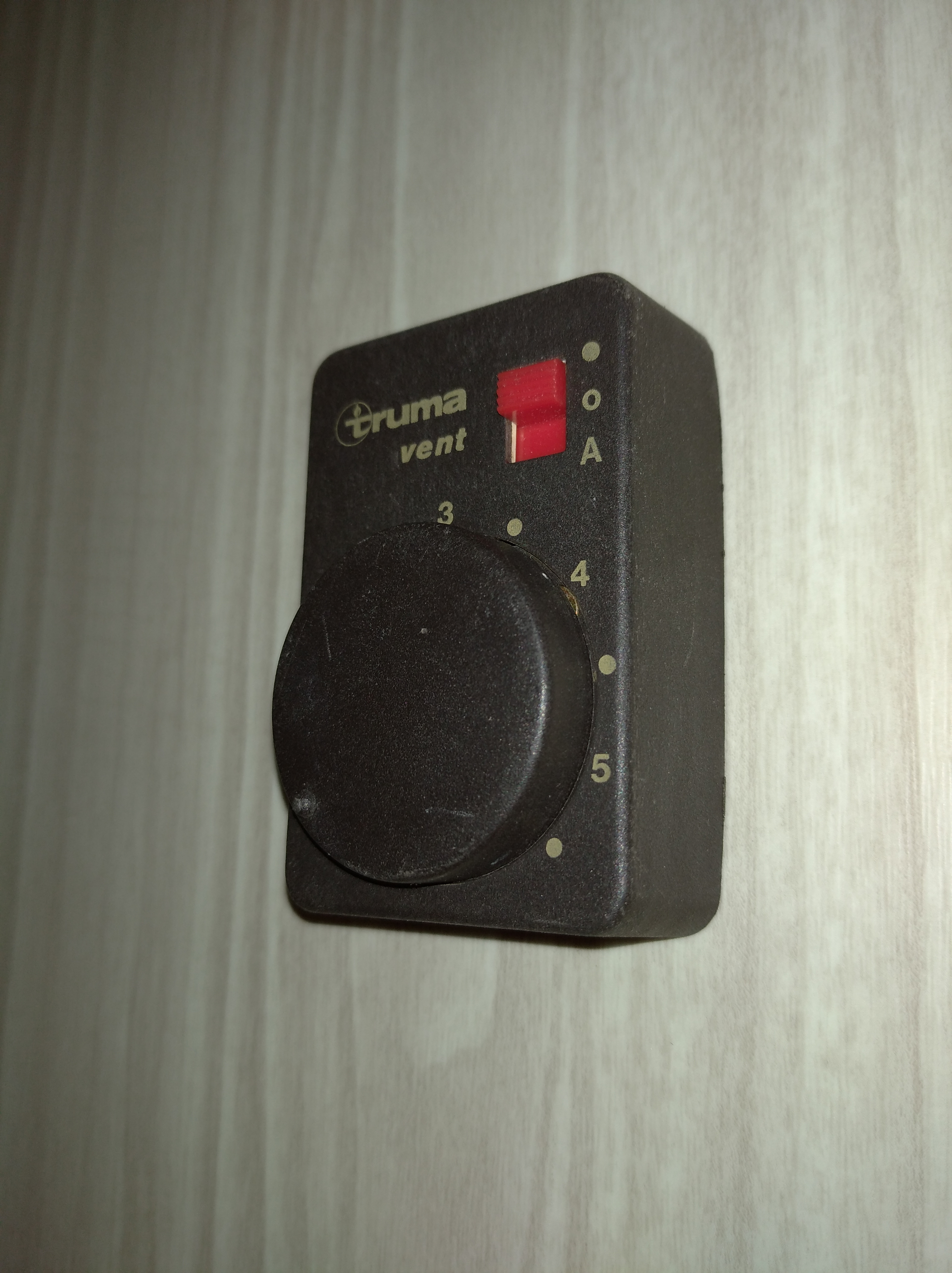

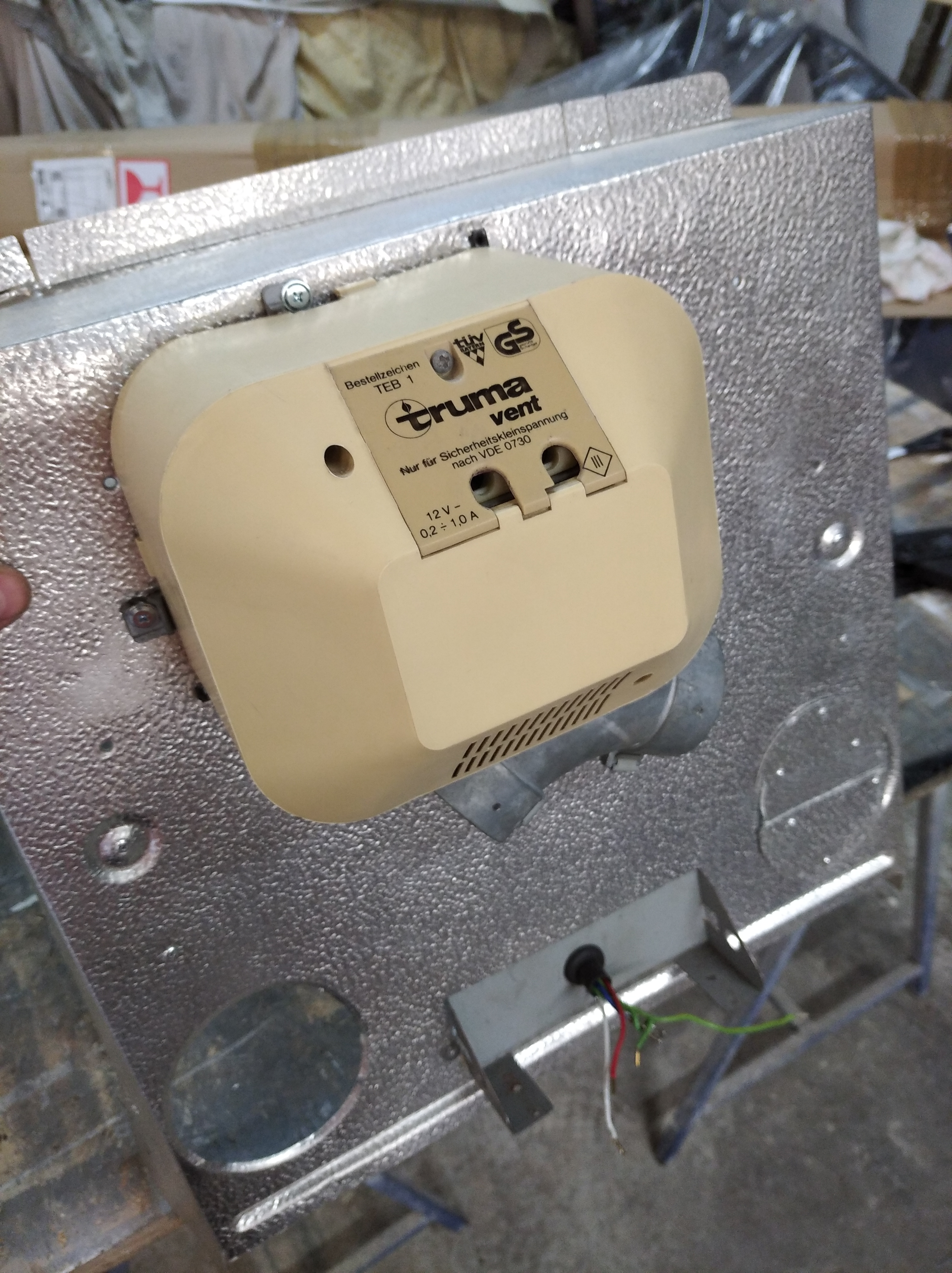

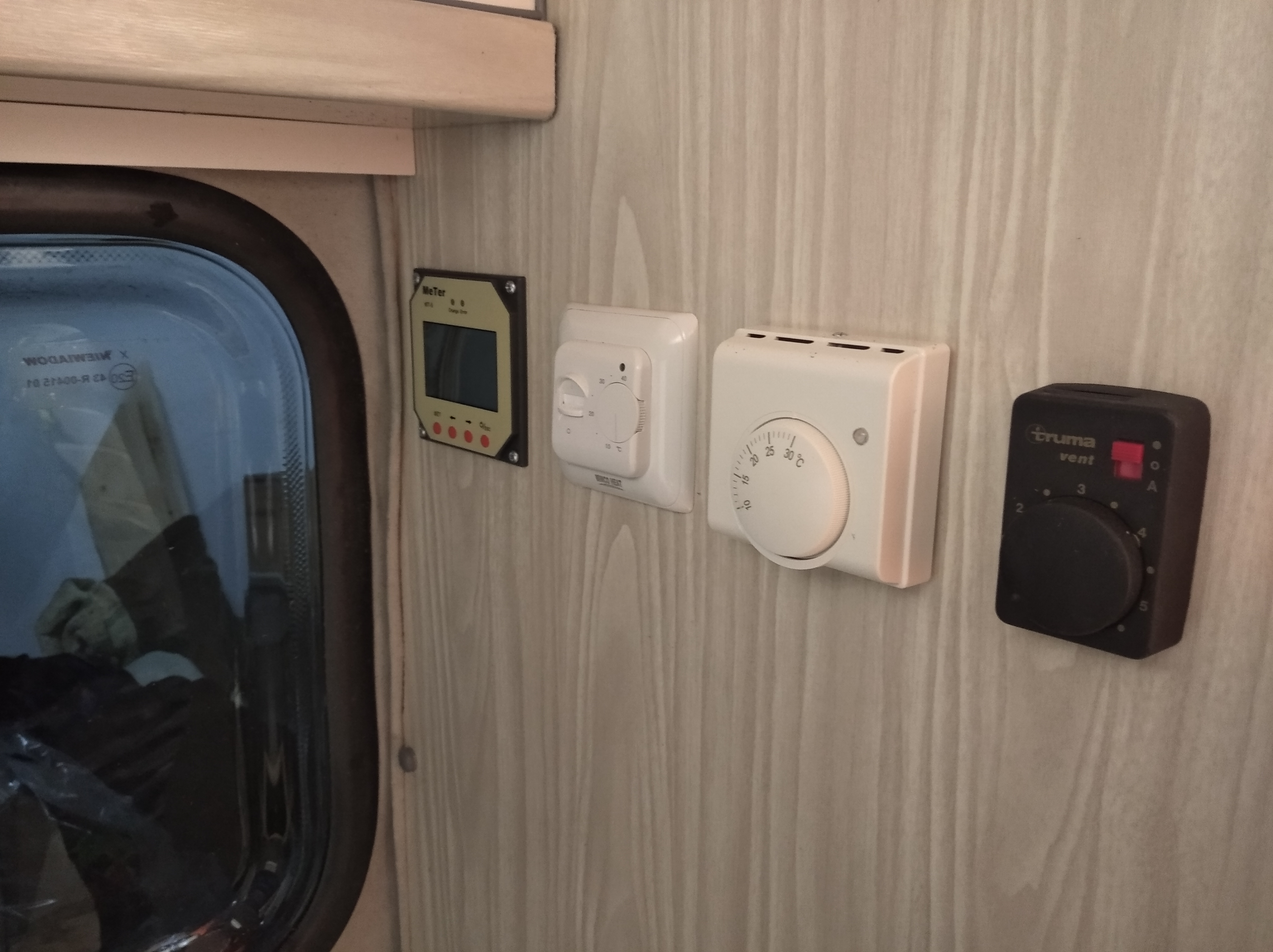

Na koniec zawitał jeszcze regulator trumaventa na boku szafy ;-)
Postautor: oko » wtorek, 9 cze 2020, 22:16
Murano pisze:Podobno nie ma już wiatraczków AAB Silent.
Są. Kupowałem niedawno.
Postautor: Samoogon » wtorek, 9 cze 2020, 22:39
Daj linka do 12tek. Zrobię zapas.
Postautor: Murano » wtorek, 9 cze 2020, 22:42
oko pisze:
80 mm.
O 120 chodzi Damian.
Postautor: Samoogon » wtorek, 9 cze 2020, 22:47
O 120 w wersji silent, 13db około, nie ma, nie znajdziesz, na stronie widnieją, ale niedostępne do zakupu.. Ku mojej rozpaczy :) takie fajne i tanie były, amerykańskie :)
Postautor: oko » wtorek, 9 cze 2020, 22:50
Murano pisze:
oko pisze:
80 mm.
Aaaa, widzisz, ja jak zwykle nie kumaty jestem :lol: Fakt, dwunastki mi się nie rzuciły w oczy.

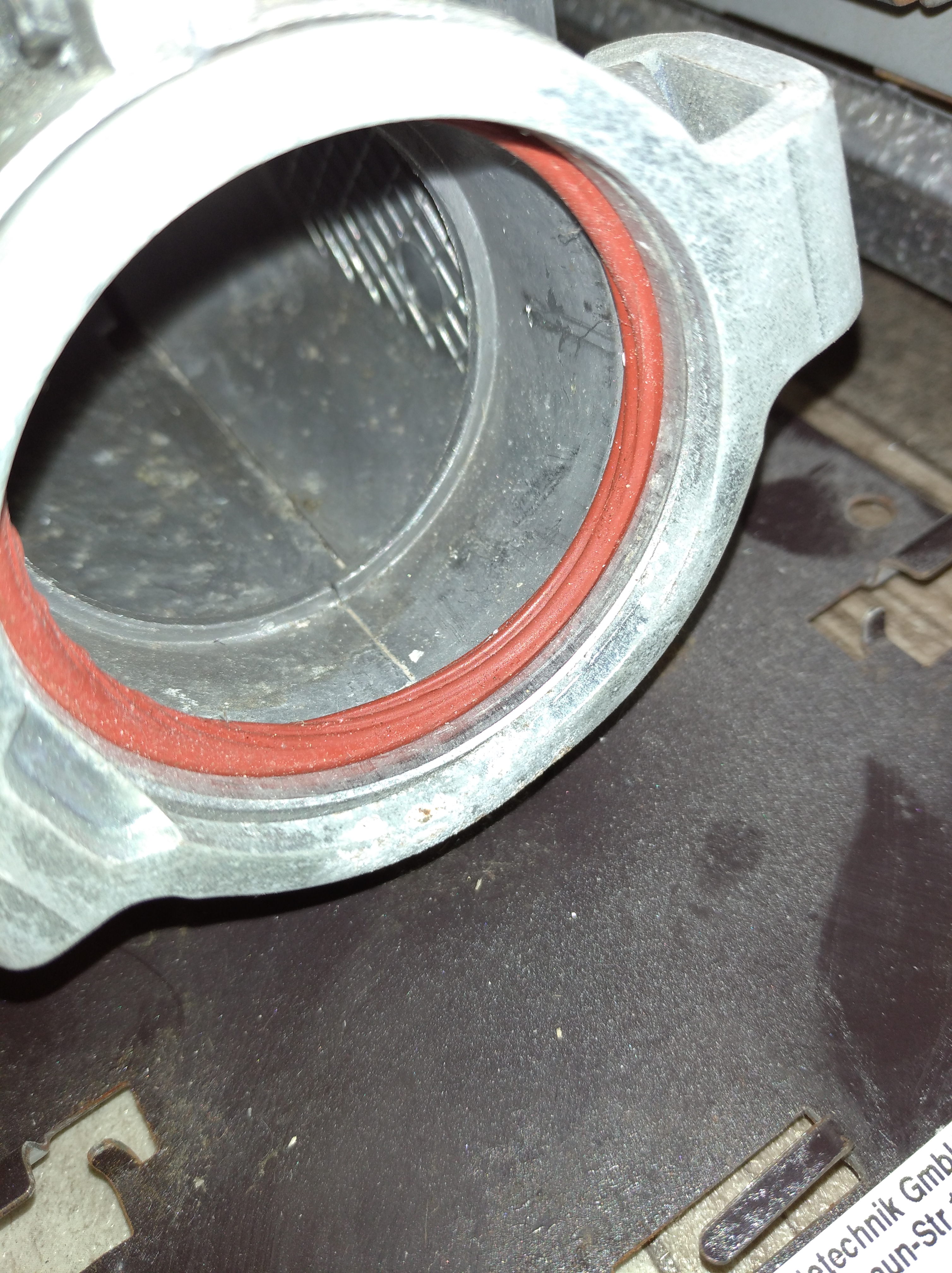

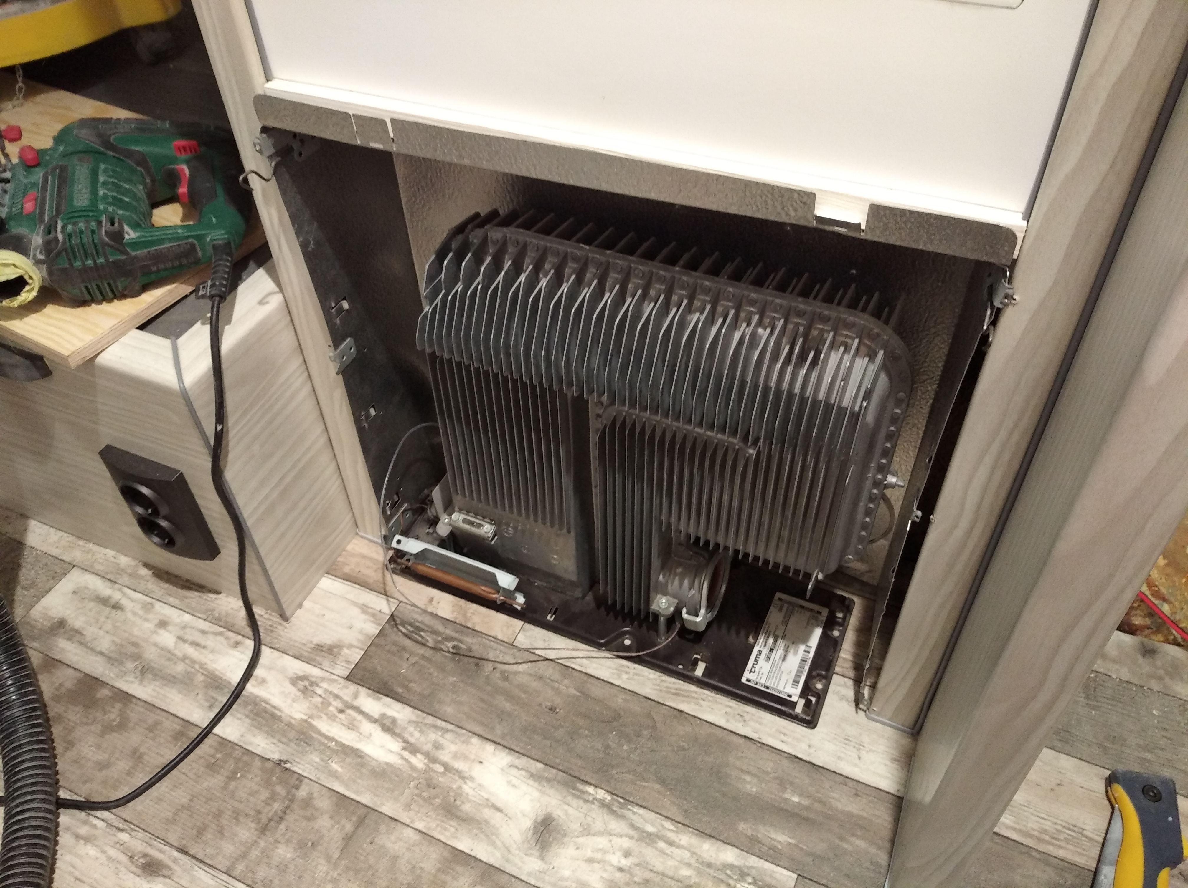

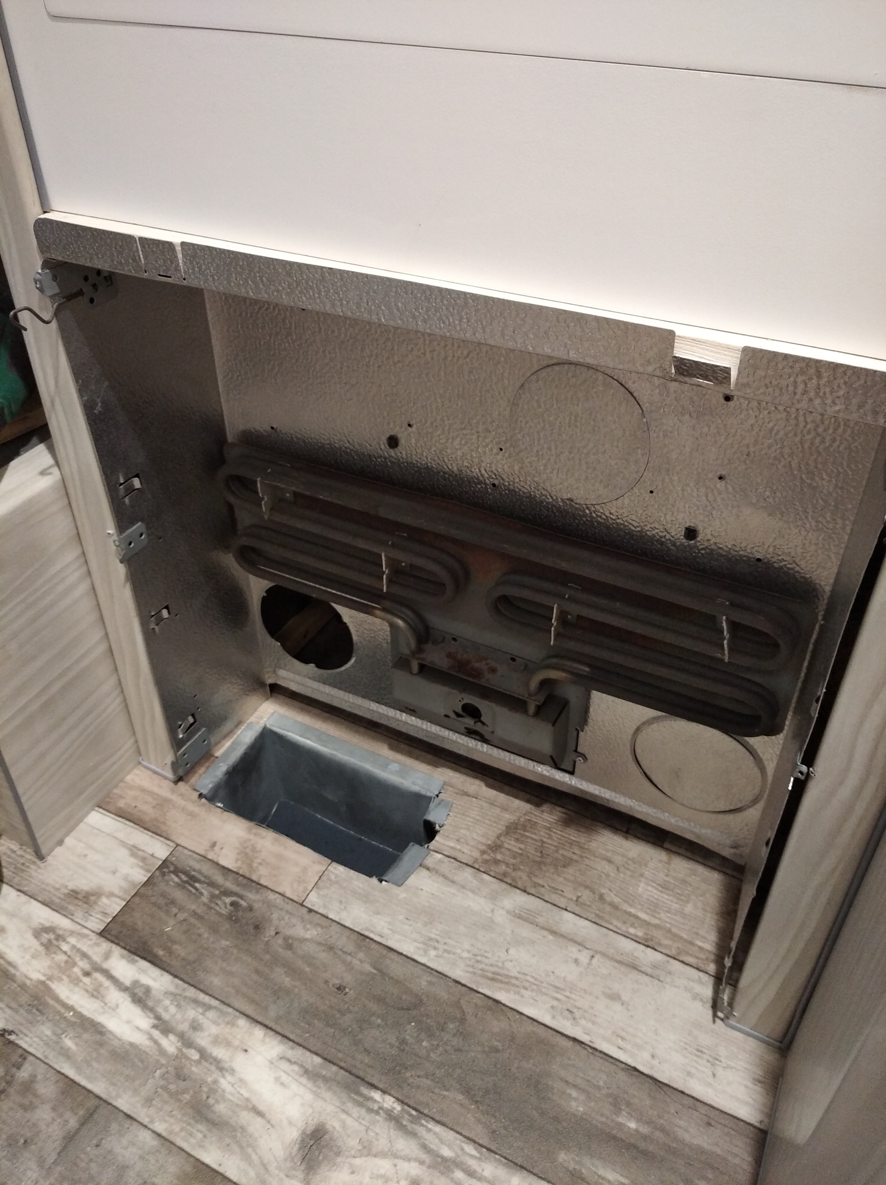

Wczoraj do późna trwała walka z przygotowaniem urządzeń gazowo-elektrycznych do instalacji.

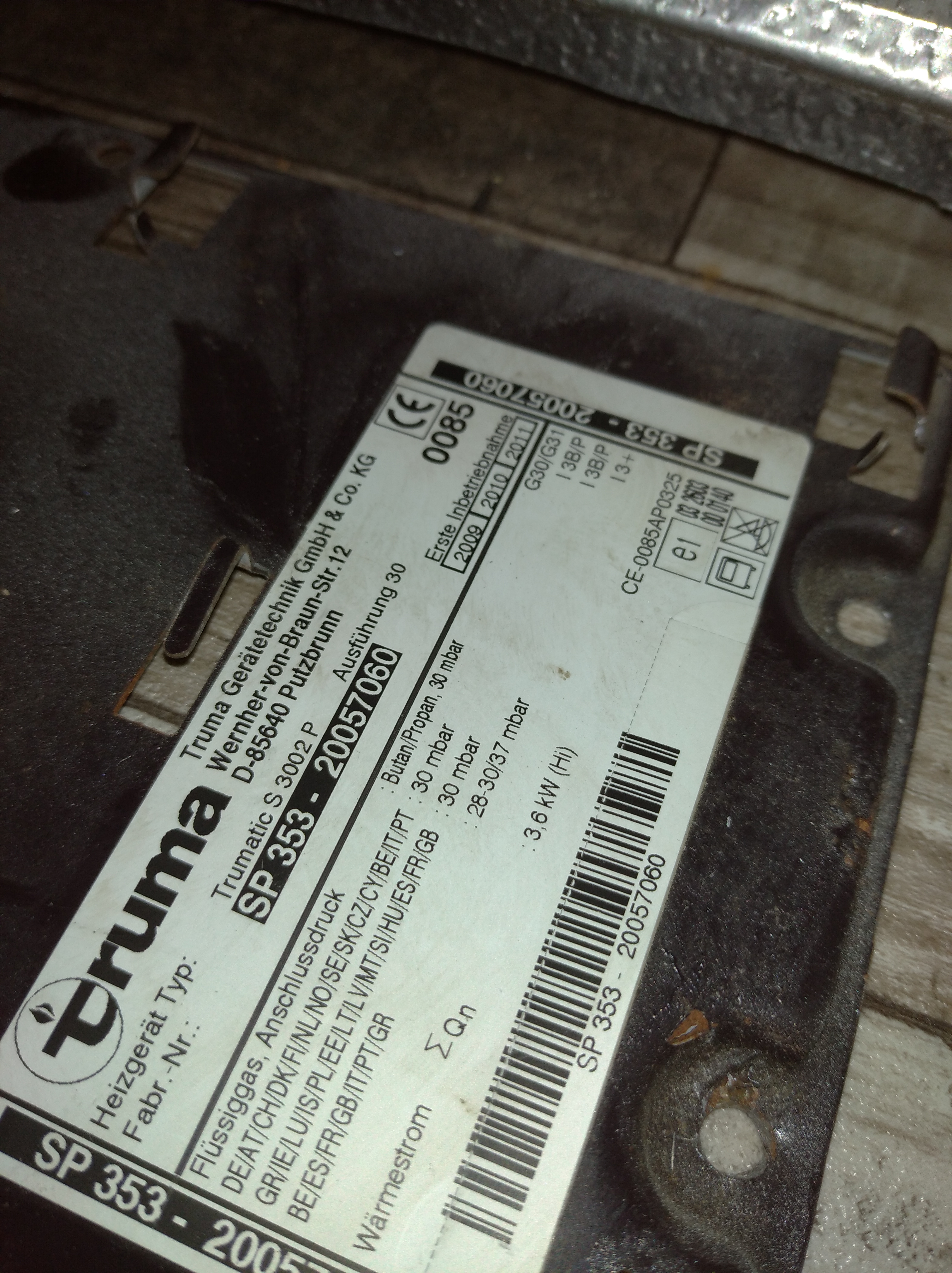

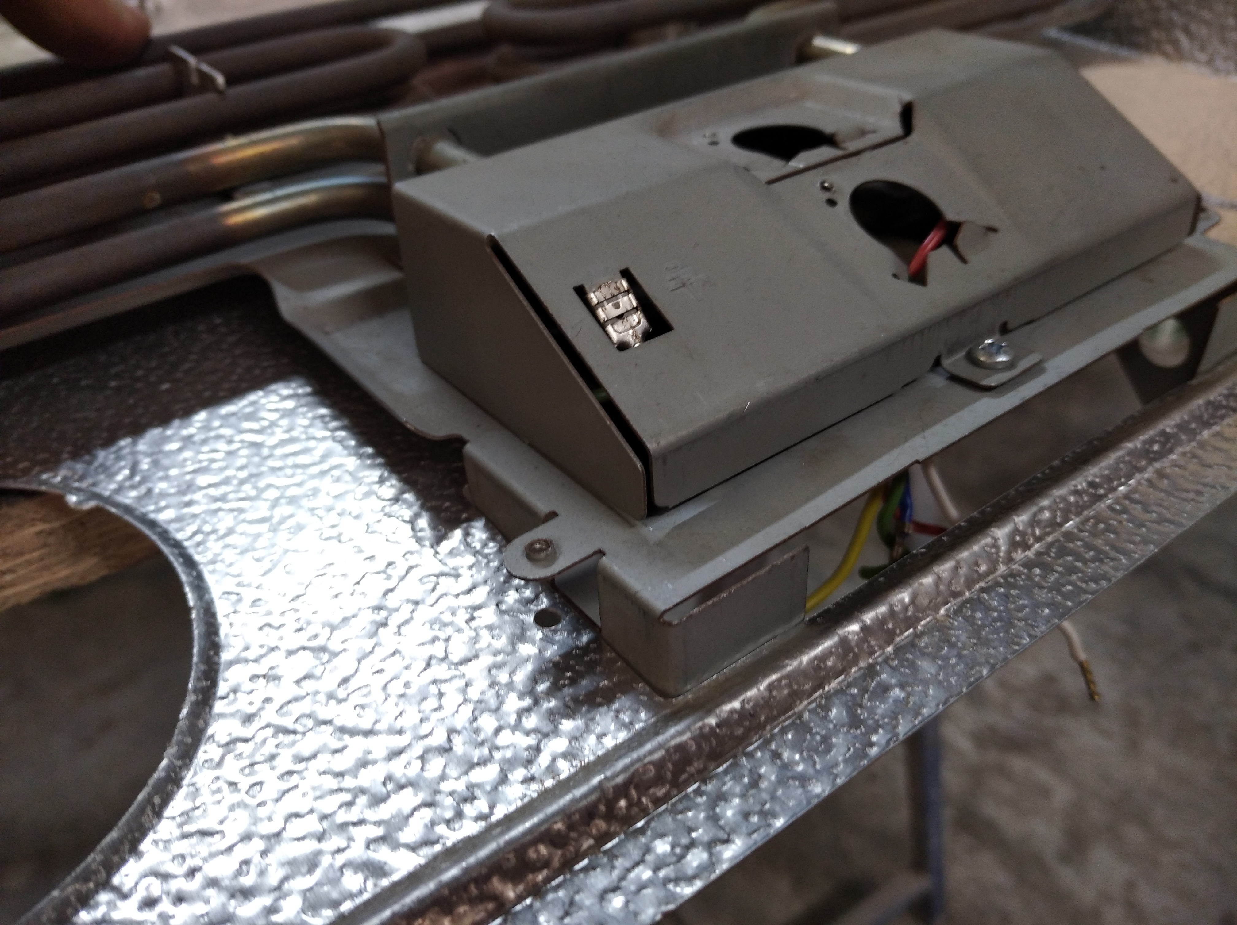

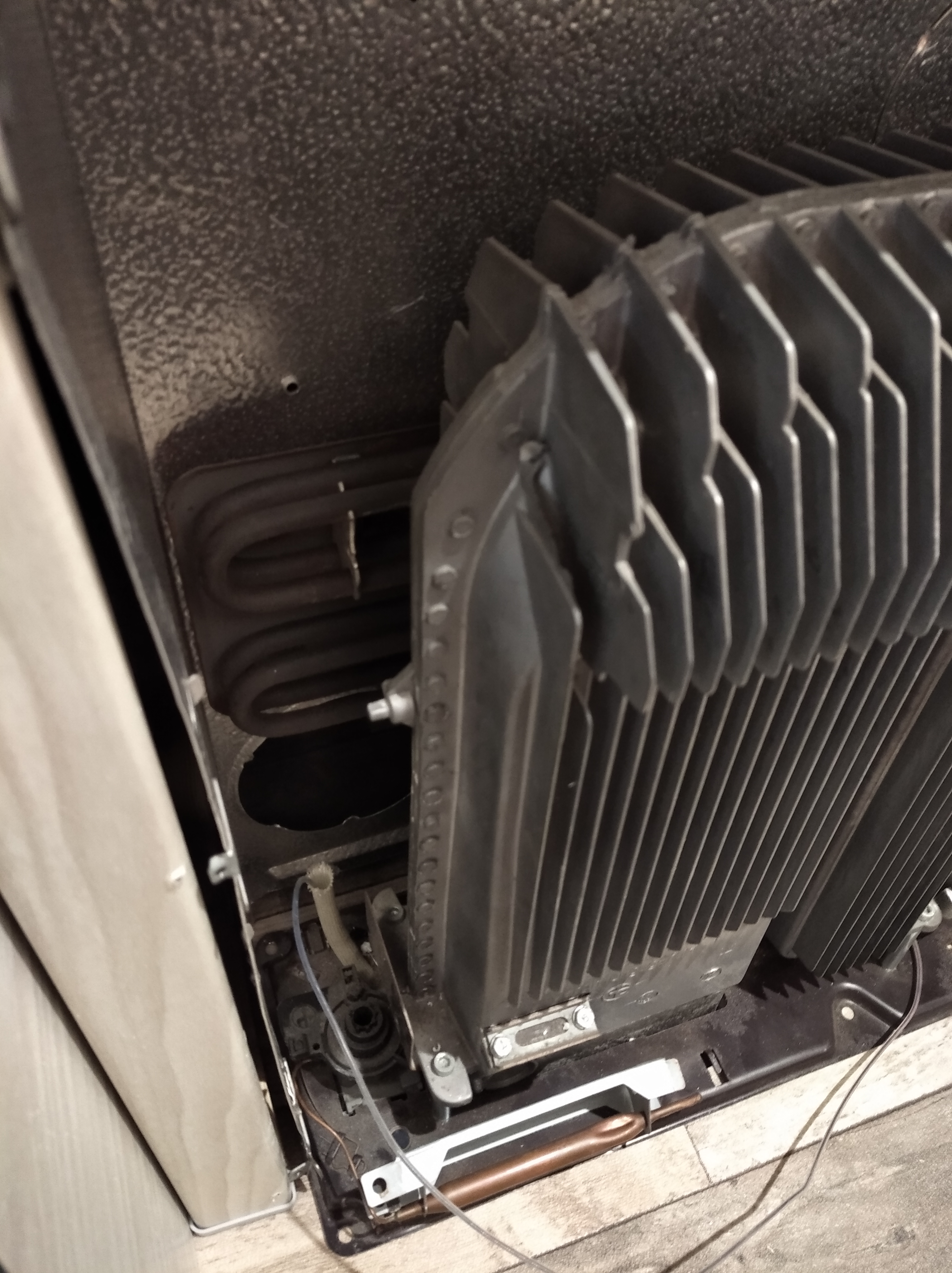

Na pierwszy ogień poszła Truma. Piec z demontażu, rok 2009, kupiony jako używany... ;-) choć jego stan zdaje się przeczyć tej teorii. Wygląda na nowy :mrgreen: .

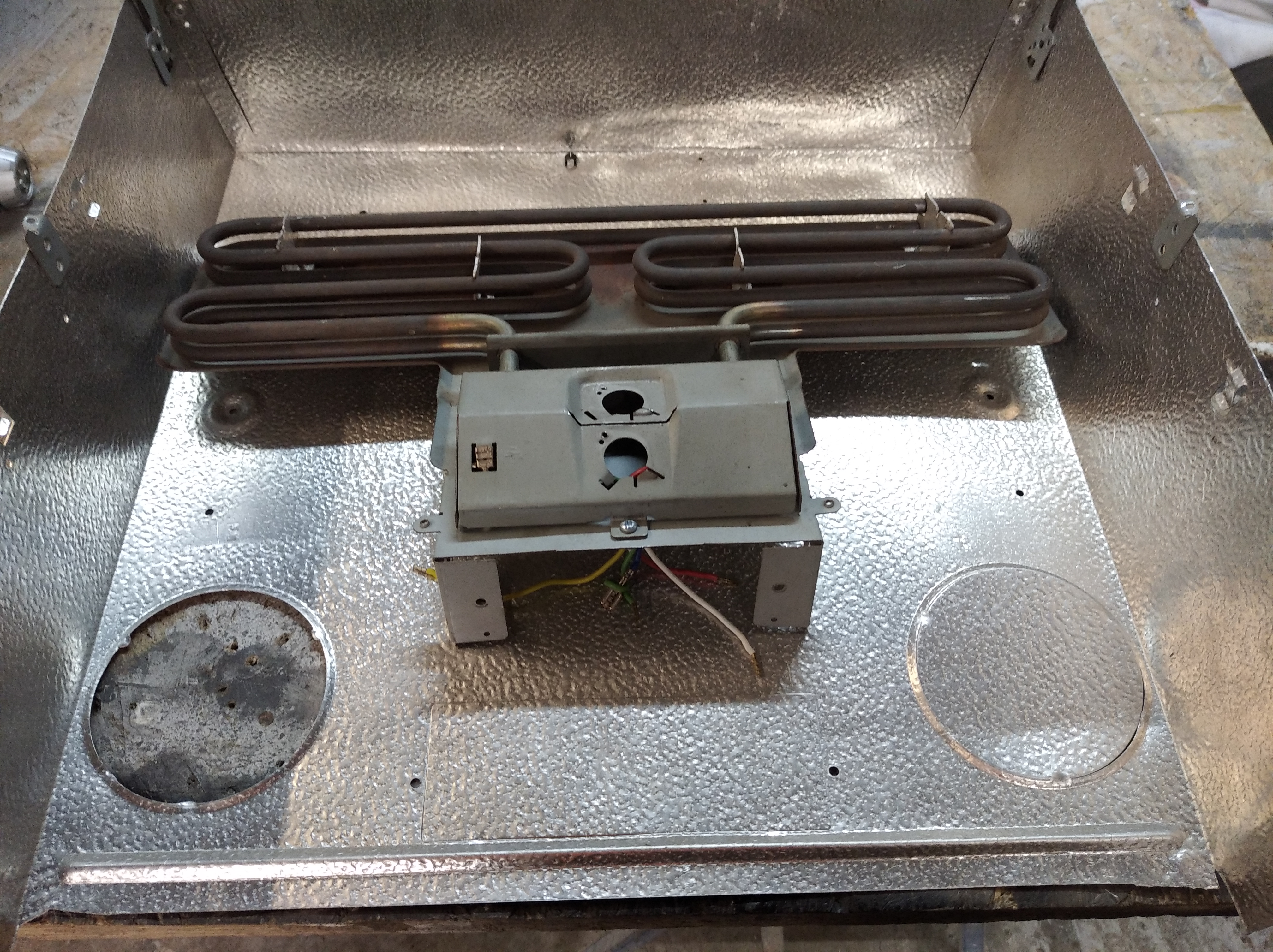

Do obudowy trafiła oryginalna grzałka Ultreheat.
Fajnie się montuję takie sprzęty, gdy wszystko pasuje w oryginalne mocowania :-).

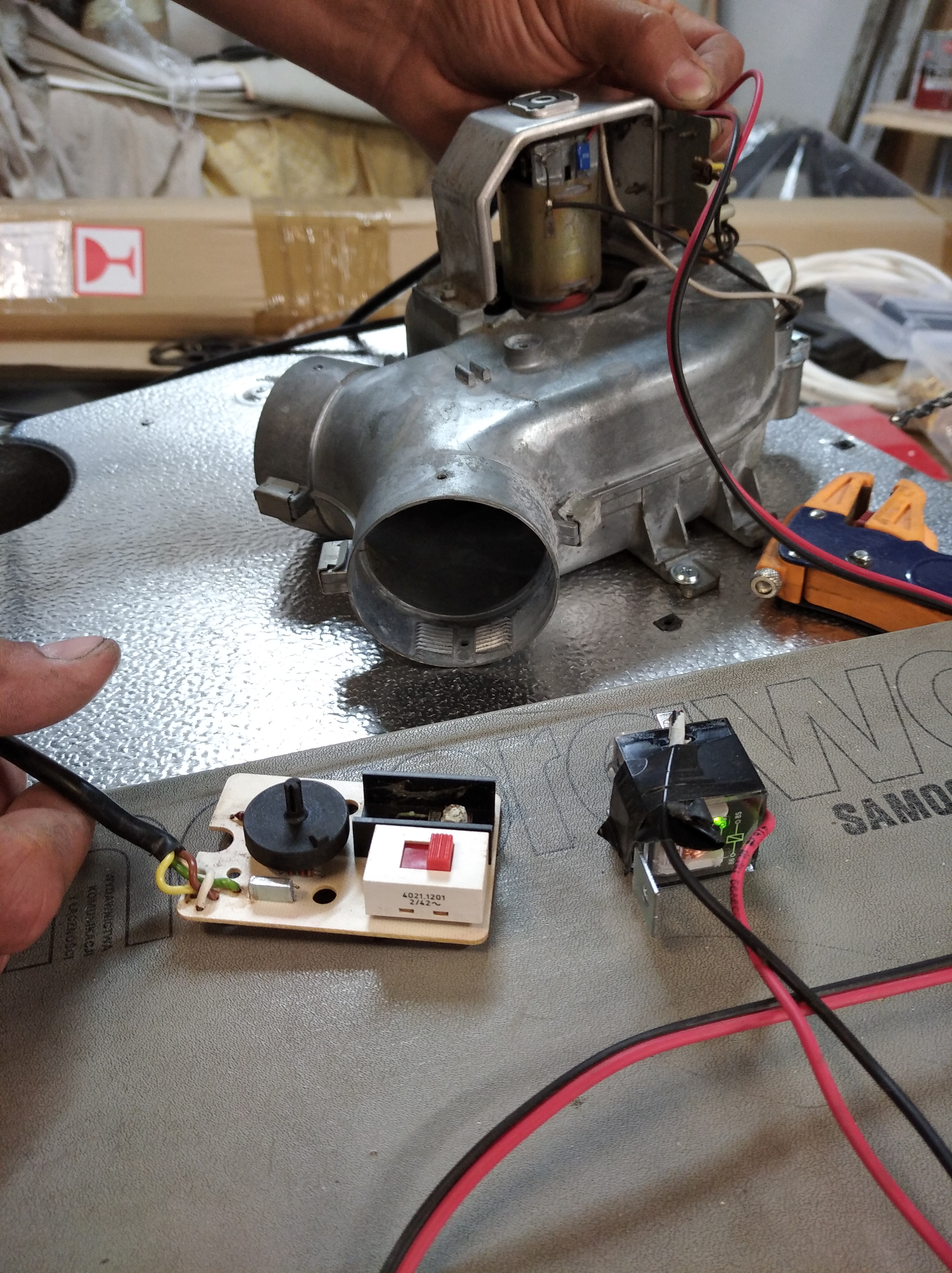

Do kompletu na tył obudowy trafił też 12 voltowy Trumavent.
W tym momencie ogrzewanie jest kompletne i gotowe do podłączenia.

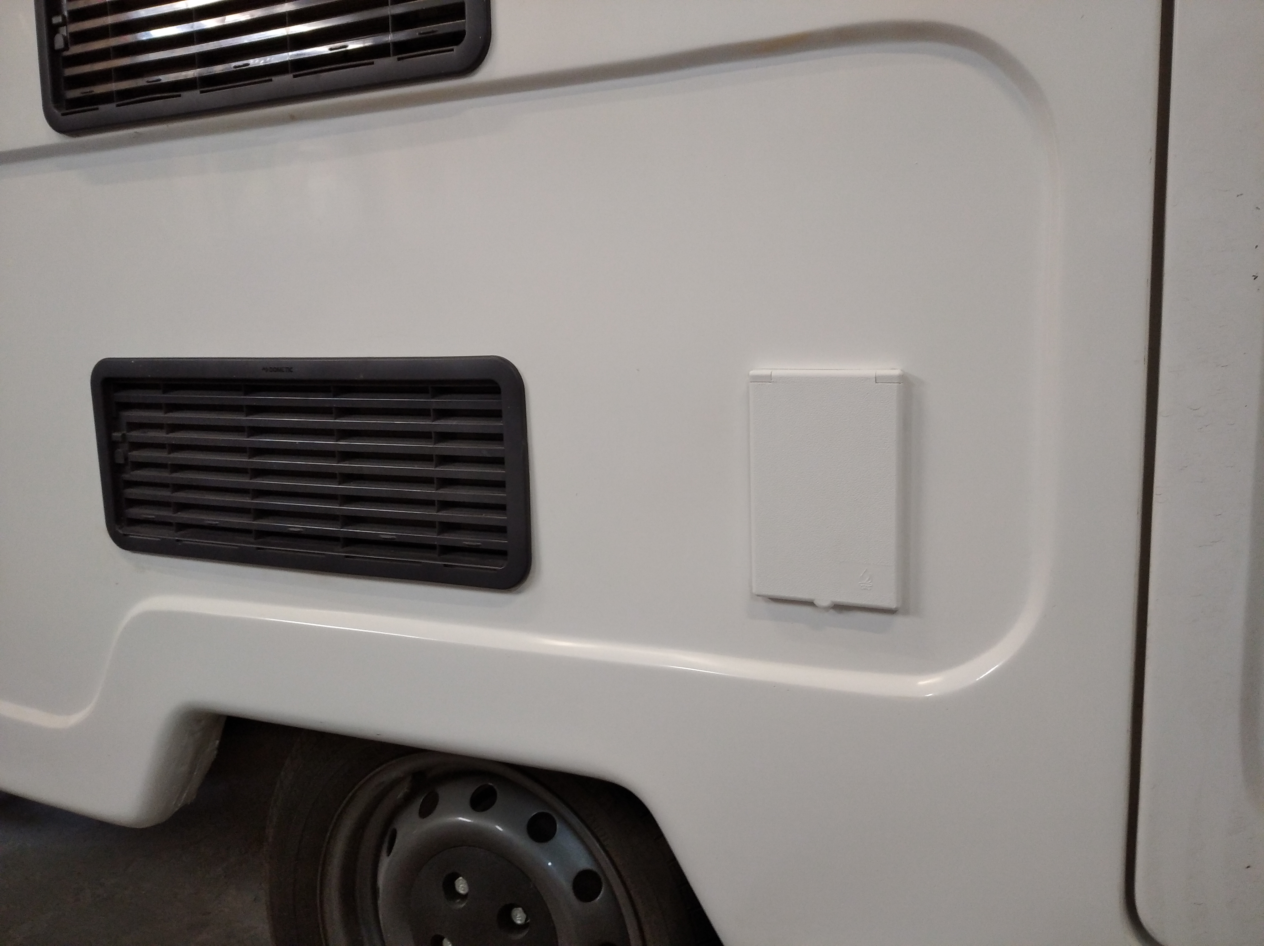

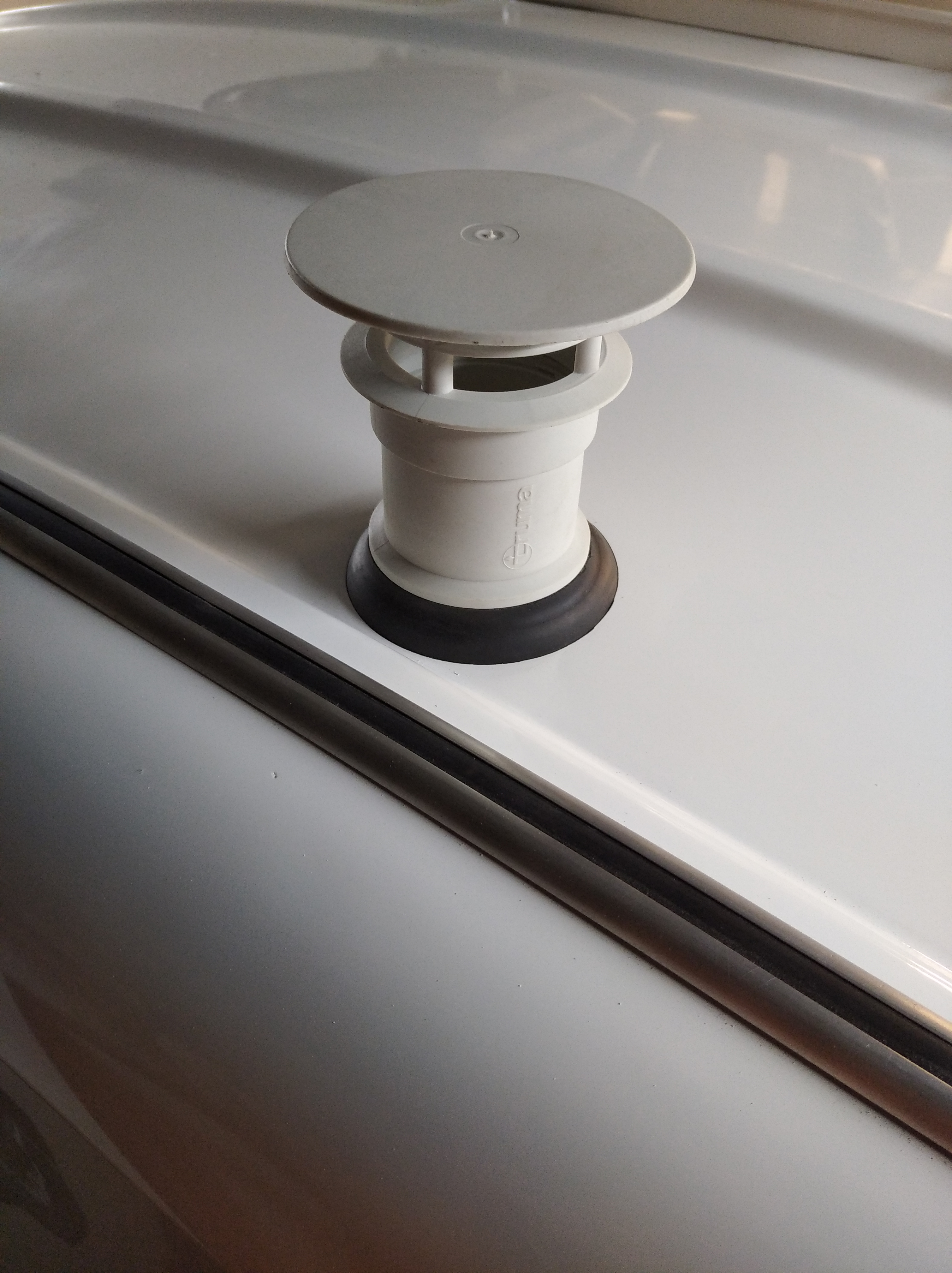

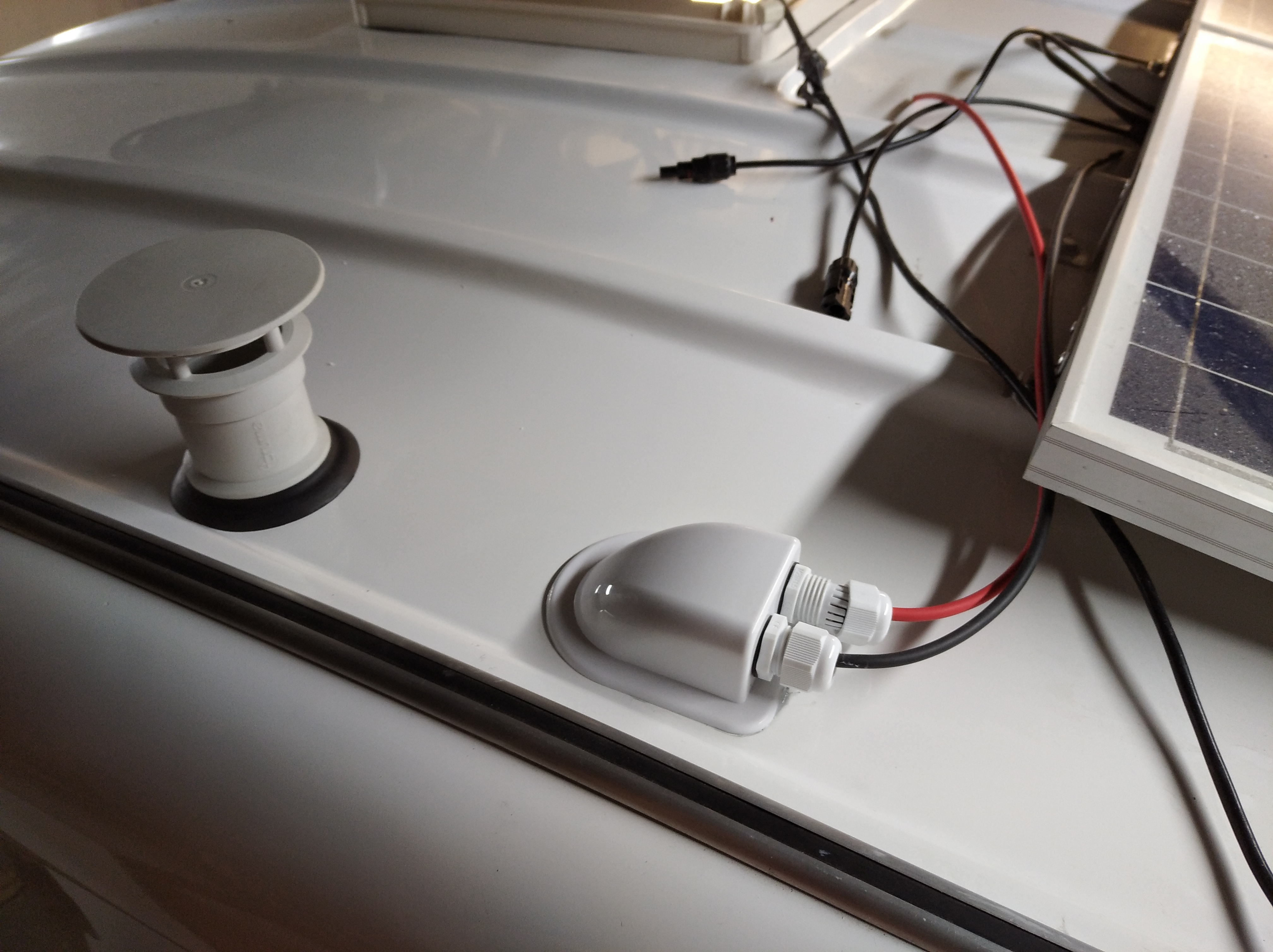

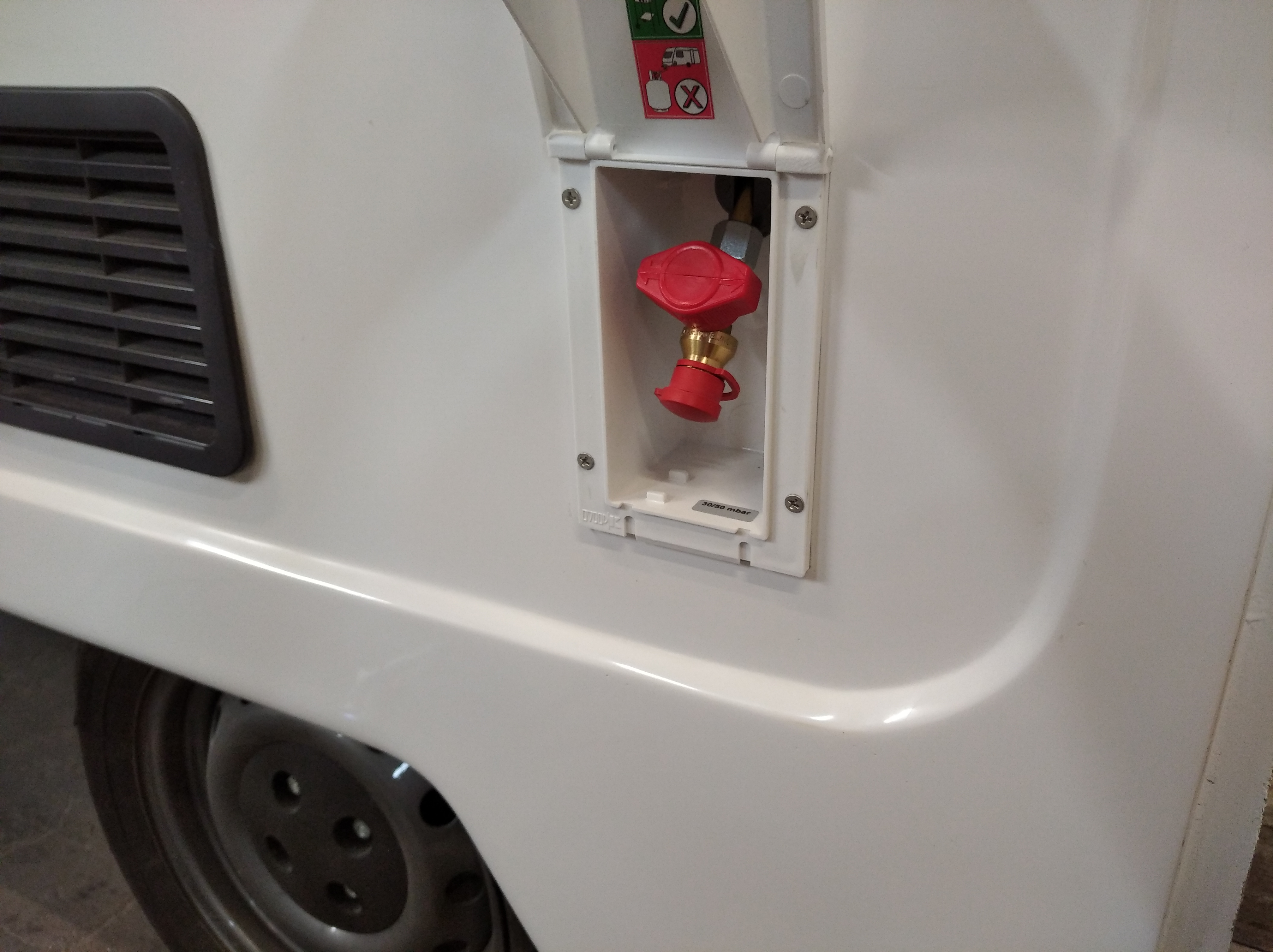

Narobiłem też wczoraj trochę dziur w laminacie :mrgreen: . Kominek, gniazdo gazowe zewnętrzne oraz przelotka kabli solara.

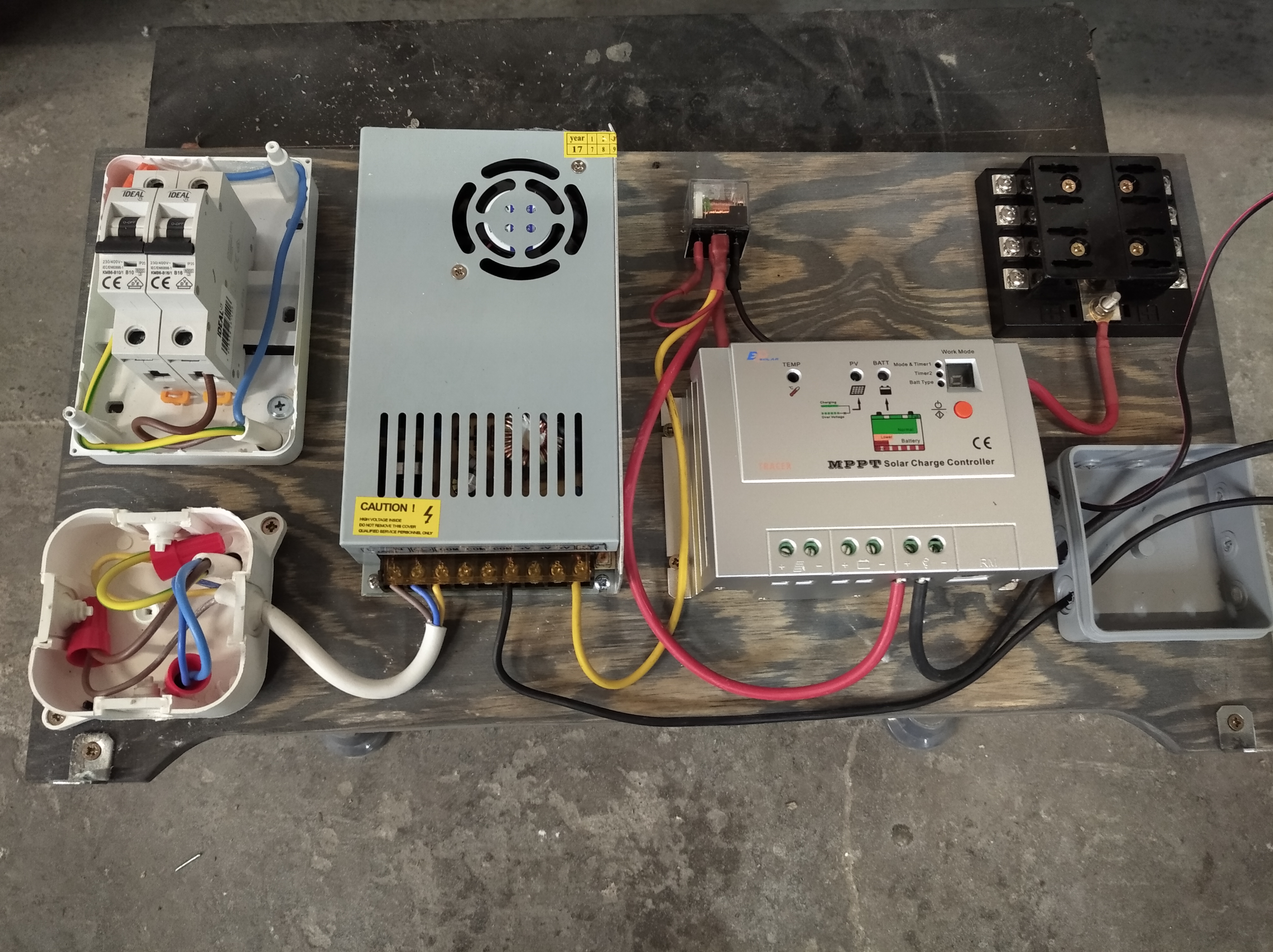

Na szafie wylądowała niezła elektrownia :shock: .
Na dziś ambitny plan montażowy. Wszystkie urządzenia przygotowane, pozostała tylko kwestia spięcia i uruchomienia.

Super robota :) Ale tego starego venta chyba bym sprzedał i poszukał dedykowanego do tego pieca, ze sterowaniem na panelu obudowy. Aż się prosi, tym bardziej, że nawet grzałkę masz ori.
Nowsze mają jeszcze coś czego chyba ten nie ma a mianowicie regulację wydajności pomiędzy wylotami z wentylatora.
Gniazdo gazowe super sprawa ale nie wiem czy miejsce trafione bo ja na przykład stawiam stolik krótkim bokiem przy ścianie, po środku przyczepy. Dałbym raczej na przedniej ścianie przy dyszlu. Ale może u Was nie będzie kolidowało.
A tak poza tym patrzę, podziwiam ;)

RAFALSKI pisze:Super robota :) Ale tego starego venta chyba bym sprzedał i poszukał dedykowanego do tego pieca, ze sterowaniem na panelu obudowy. Aż się prosi, tym bardziej, że nawet grzałkę masz ori.
Wiesz jak jest z tymi wiatrakami... :roll: .
Dostać taki jak mój 12v w normalnych pieniądzach to wyzwanie a dopiero nowy model... :cry: . Niestety na nowy mnie nie stać, nie mam przynajmniej takiej potrzeby. To stary pancerny sprzęt z 89 roku. Pracuje wzorowo, oby jak najdłużej.
Gniazdo gazowe było przymierzane tu i tam... Podjęliśmy z Fiaciorem decyzję, że tutaj będzie ok.
Po pierwsze z racji na linię przyłączenia (wielozawór w szafce), po drugie ta ściana umożliwia korzystanie z gazu w przedsionku a czy przewodu będzie 50 cm czy 3 metry to jakby bez znaczenia.
Przednia ściana odpada z racji tego jak powyżej (używanie w przedsionku), po drugie może nie być wkrótce miejsca obok kufra ;-).
Ważne, że jest i to mnie cieszy :mrgreen: .

Postautor: Murano » środa, 17 cze 2020, 21:23
Patrzcie na to.... :shock:
Jo ino kawa nosza... :lol:
Wirtuoz kabelków. Ten bałagan to podobno idealne środowisko pracy :mrgreen:
Ale efekty są... :D
