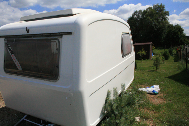

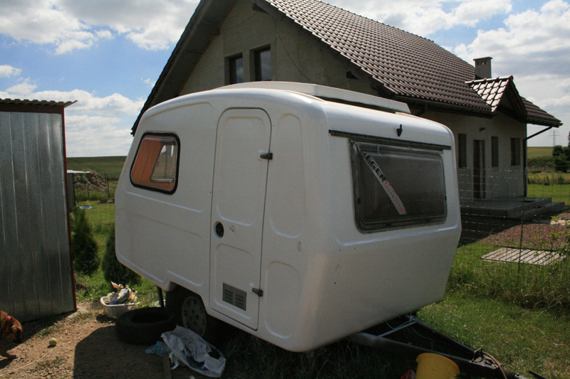

Oj dawno mnie tu nie było, czas nadrobić. Niewiadówka już prawie pomalowana (został tył i dach), niestety jak mam wolne w pracy, to pada... W końcu kiedyś musi się udać!
reszta wyszła całkiem nieźle, nie licząc paru pajączków których nie udało mi się zaszpachlować i wyszły. Do wymiany mam jeszcze przednią szybę. Macie jakieś sposoby na tańsze szyby niż oryginał? Już na tylnej się spłukałem... Nie powiem ładnie wygląda, ale cena dobija. Boczne myślę że uda się wypolerować z popękanej folii. Myślę jeszcze nad wymianą tylnych świateł, bo moje są już w miernym stanie. Więc z pobieżnego remontu wyszło to co wyszło, a końca nie widać!
Aktualnie przyczepka wygląda tak, jakieś sugestie?
Mam nadzieję, że wreszcie teraz to ja będę się mógł dzielić swoim doświadczeniem, a nie tylko czerpać z Waszego.
