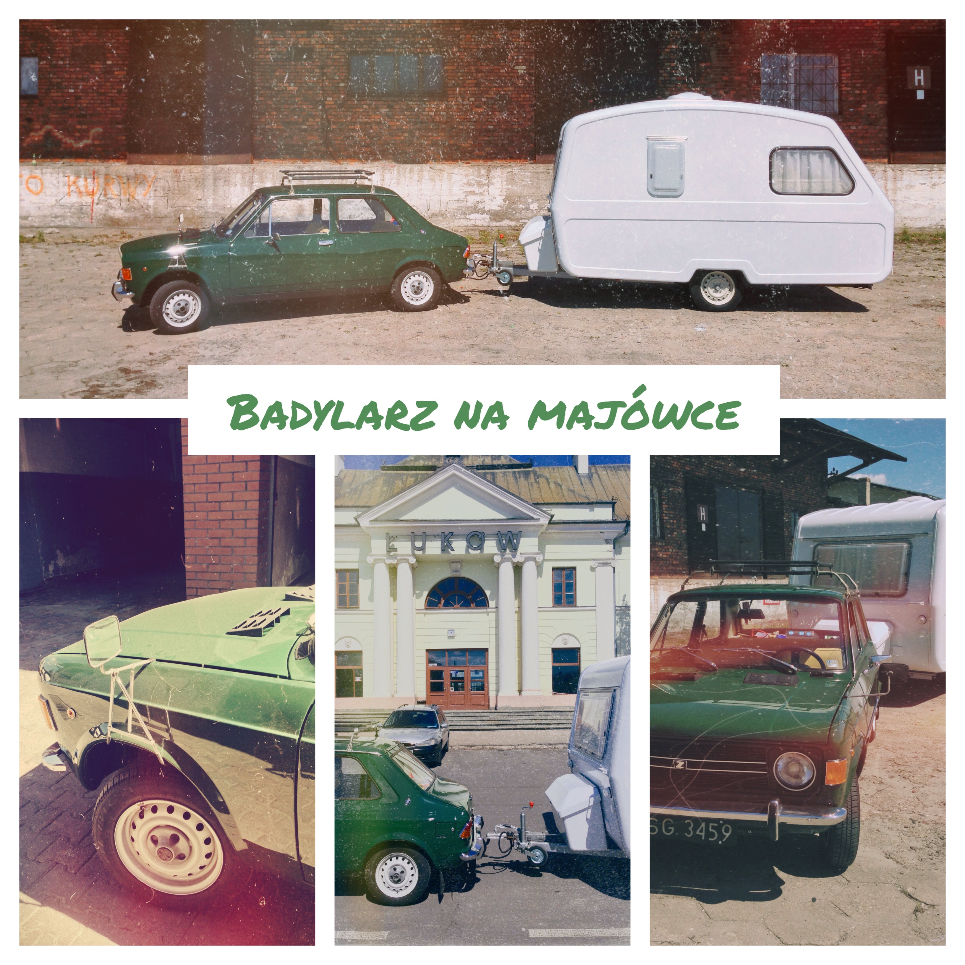

No to po majówce...
kila spraw wyszło na prostą:
1. Amortyzator hamulca najazdowego jest w pełni sprawny, winą obarczam rozregulowany hamulec najazdowy plus jedna zapieczoną linkę, którą uruchomiłem wstrzykując penetrol do środka nakłuwając pancerz (nie widziałem innej metody).
2. Wpychanie klina w boczne szyby to istna mordęga (nie sprawdził się u mnie patent na płaskownik z dziurką) zastosowałem szczypce do pierścieni segera aby rozszerzać uszczelkę i wpychać klin za pomocą drugiej osoby.
3. Elektryka i wnętrze prawie gotowe, zostały detale do wykończenia
4. Problem z odstającymi drzwiami póki co pozostał... zobaczę czy będzie dokuczliwy po tym sezonie
5. Zastava ledwo co daje radę :( Vmax to 70km/h najlepiej idzie jej przy 60km/h, czyli totalny zawalidroga... raczej na dalsze trasy ją to wyklucza.
Ale przynajmniej nadrabia prezencją :)

Pytanie czy wogóle zastawa może ciągać taką przyczepkę? Jak masz w dowodzie ? Cosik mi się wydaje że nie bardzo :shock: Pewnie max 420kg

Nie może . Bo tylko ciągnik moze targać więcej jak sam waży Sprawdz DMCP Przy takim zestawie jak co się stanie to kryminał :(

Zastava ma 1290kg DMC przyczepa 800kg DMC, w hak ma wbite 1000DMC z hamulcem i 550DMC bez hamulca. Tak więc może.
Nic nie jest kombinowane.
