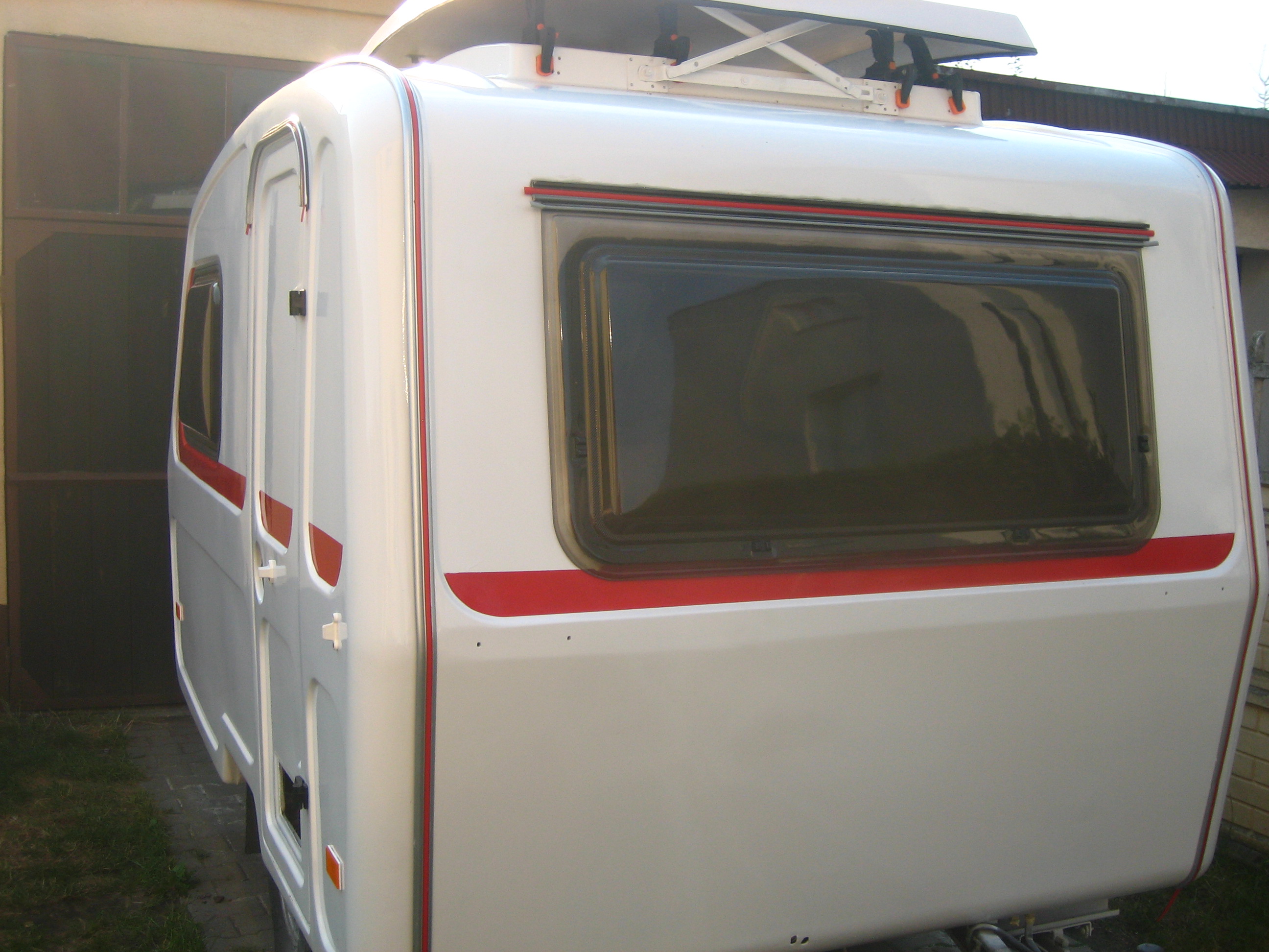

Niestety enka jeszcze nie skończona zostało co nieco do zrobienia :x Ale mysle że w tydzień do 10 dni skończę. Niestety robie po godzinach pracy tak 1-2h dziennie nieraz odpuszczam ,. Ale fotki mogę wstawić bo już coś widać :P

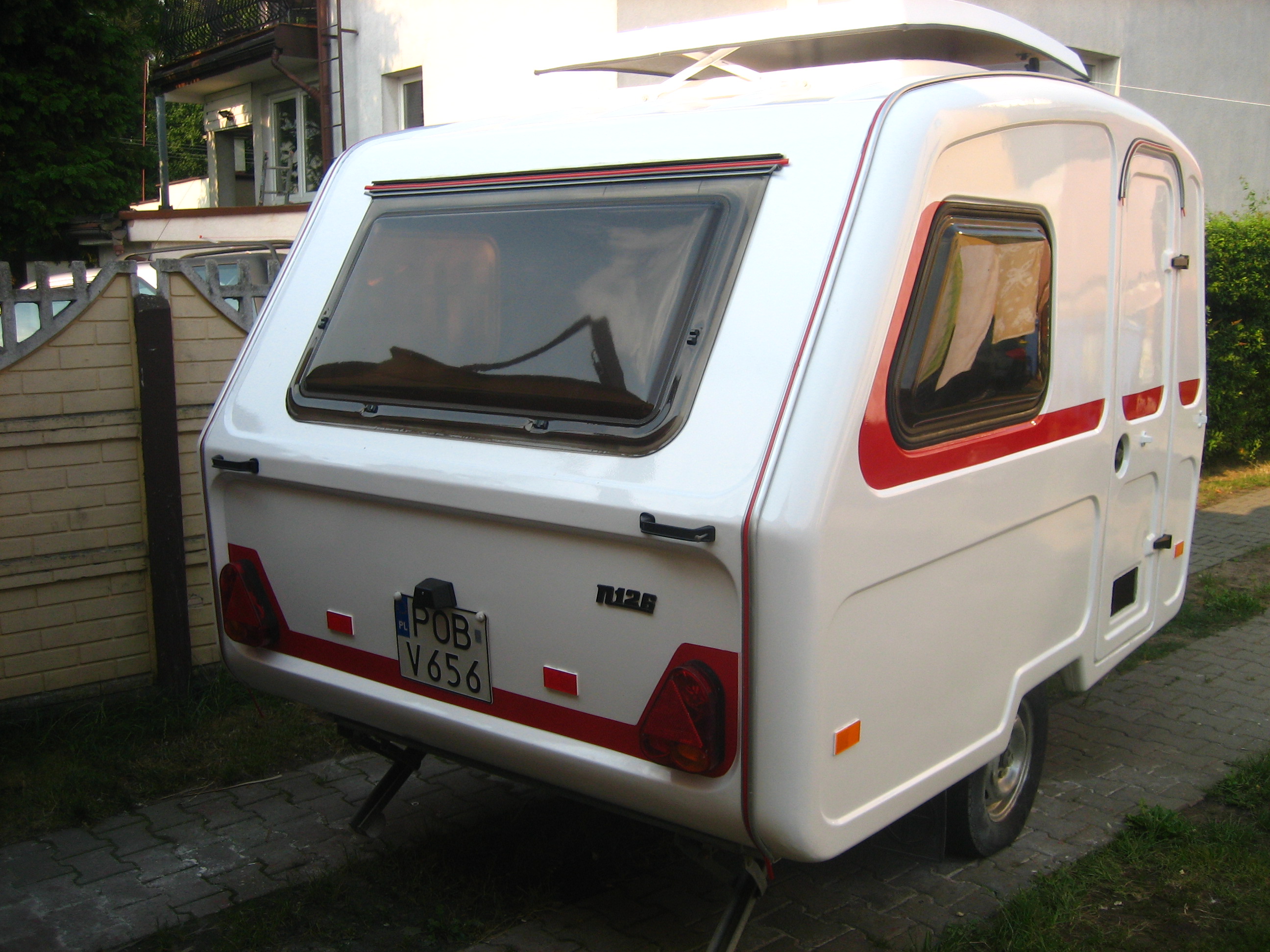

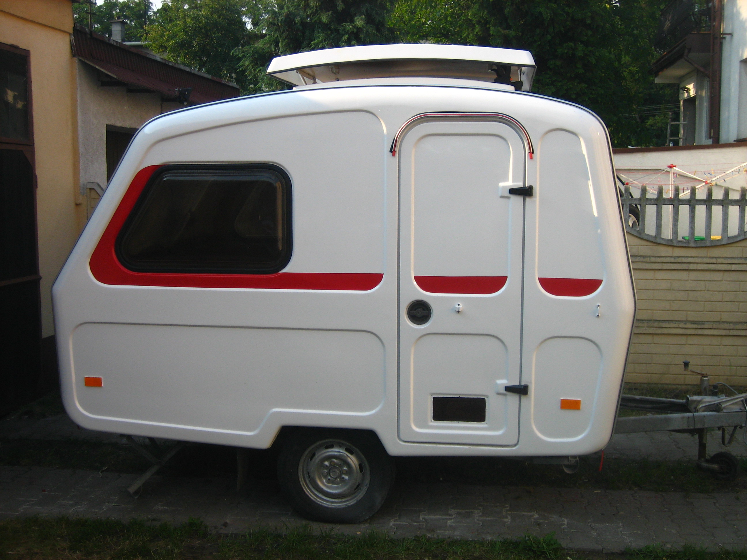

Postautor: Adik » wtorek, 29 lip 2014, 15:49

Szyby malowałem i wyszły super jak na ,, stare dziady
Możesz coś więcej na ten temat napisać? Moje też zbyt piękne nie są i chętnie bym je czymś odświeżył.
