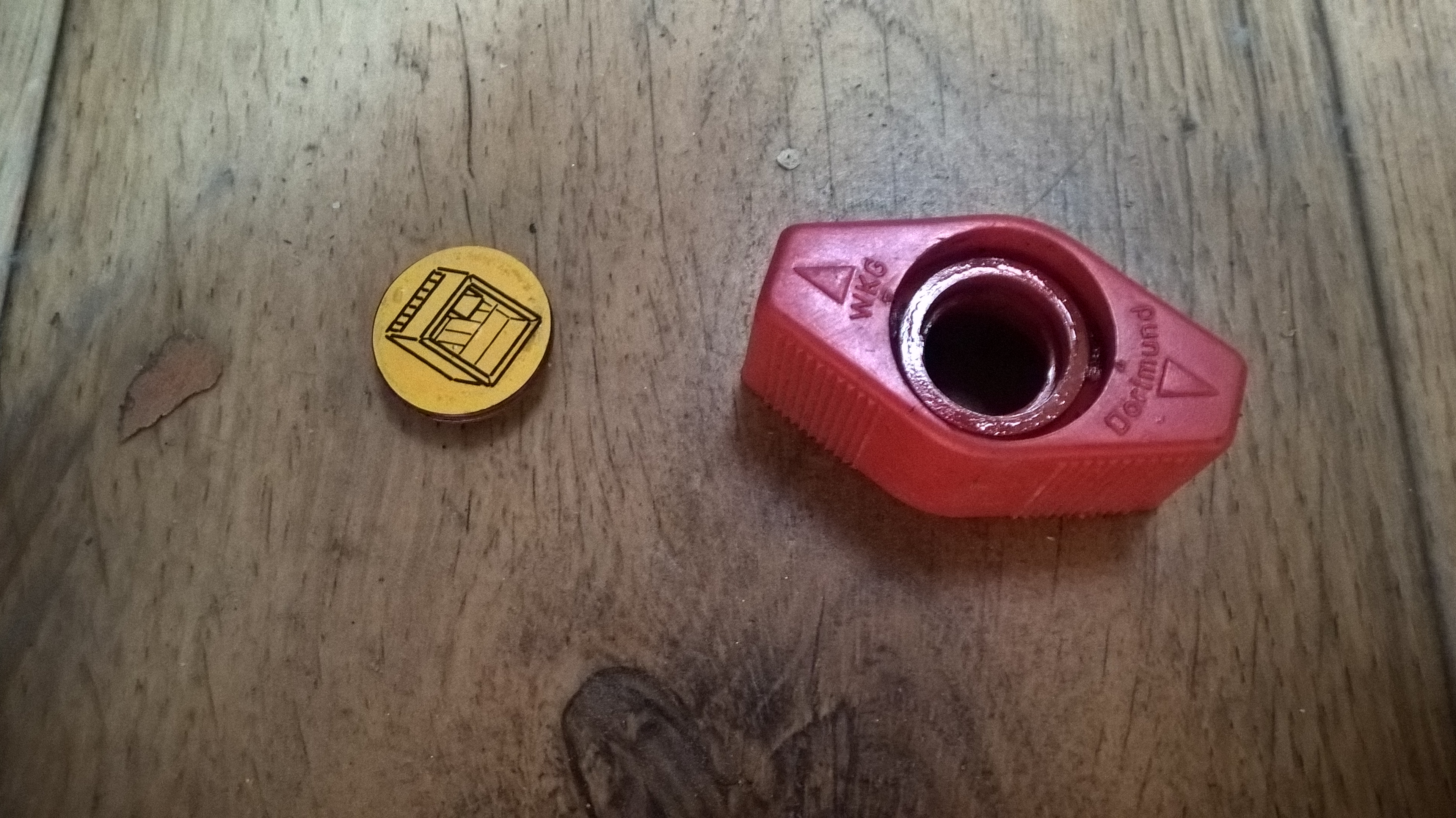

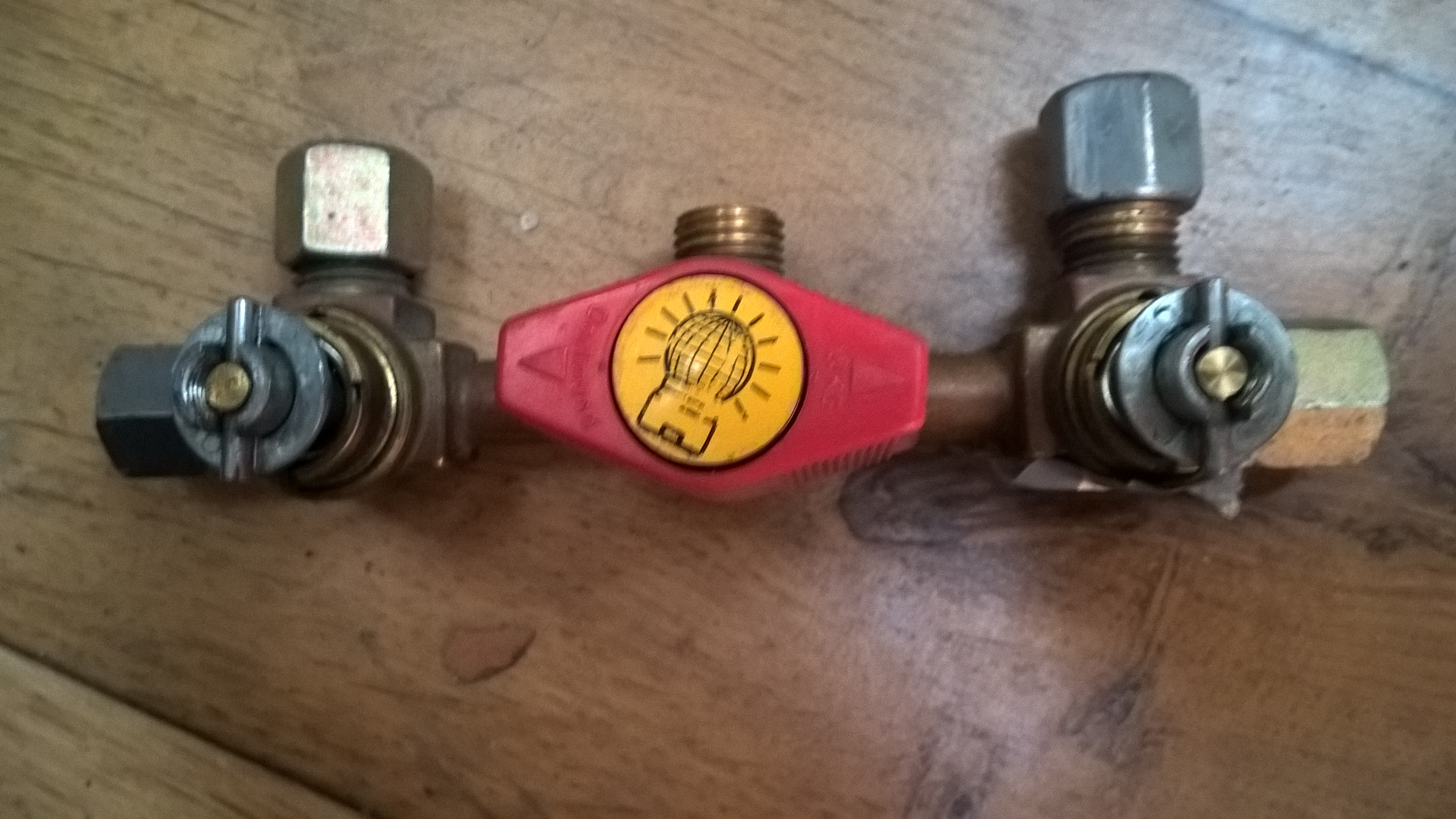

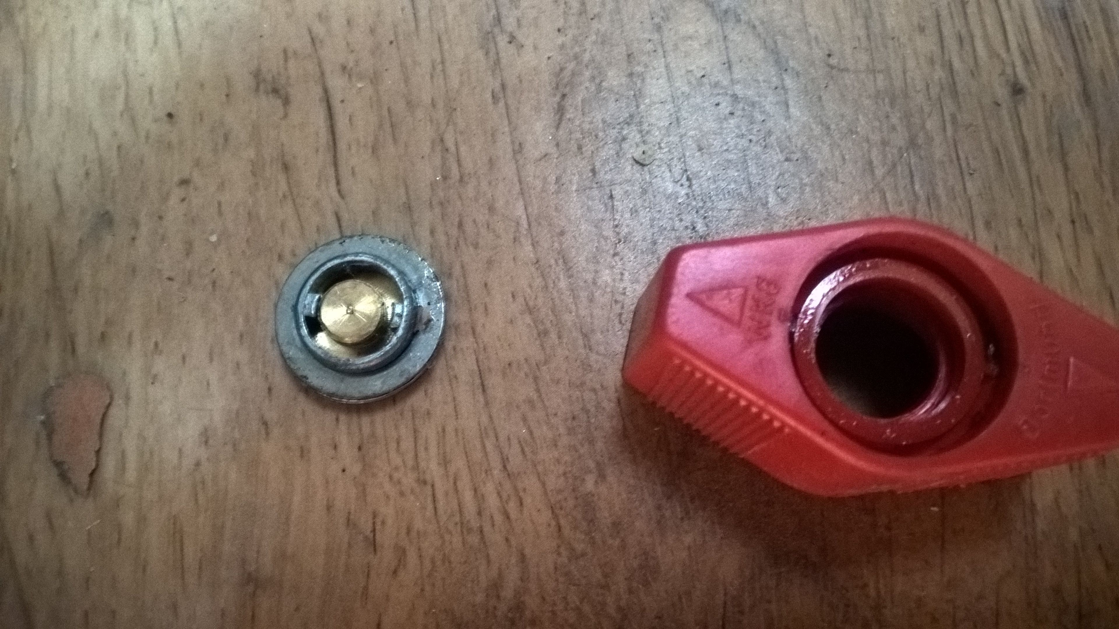

Witajcie, czy ktoś może ma jakiś stary, lub niesprawny zawór trumy do odsprzedania? Potrzebuję takie "cóś" jak na zdjęciu. Mam potrójny zawór,ale właśnie bez jednego pokrętła.

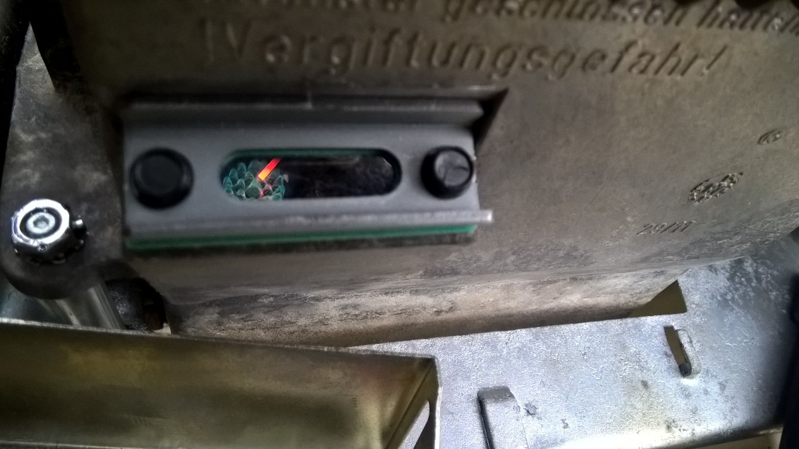

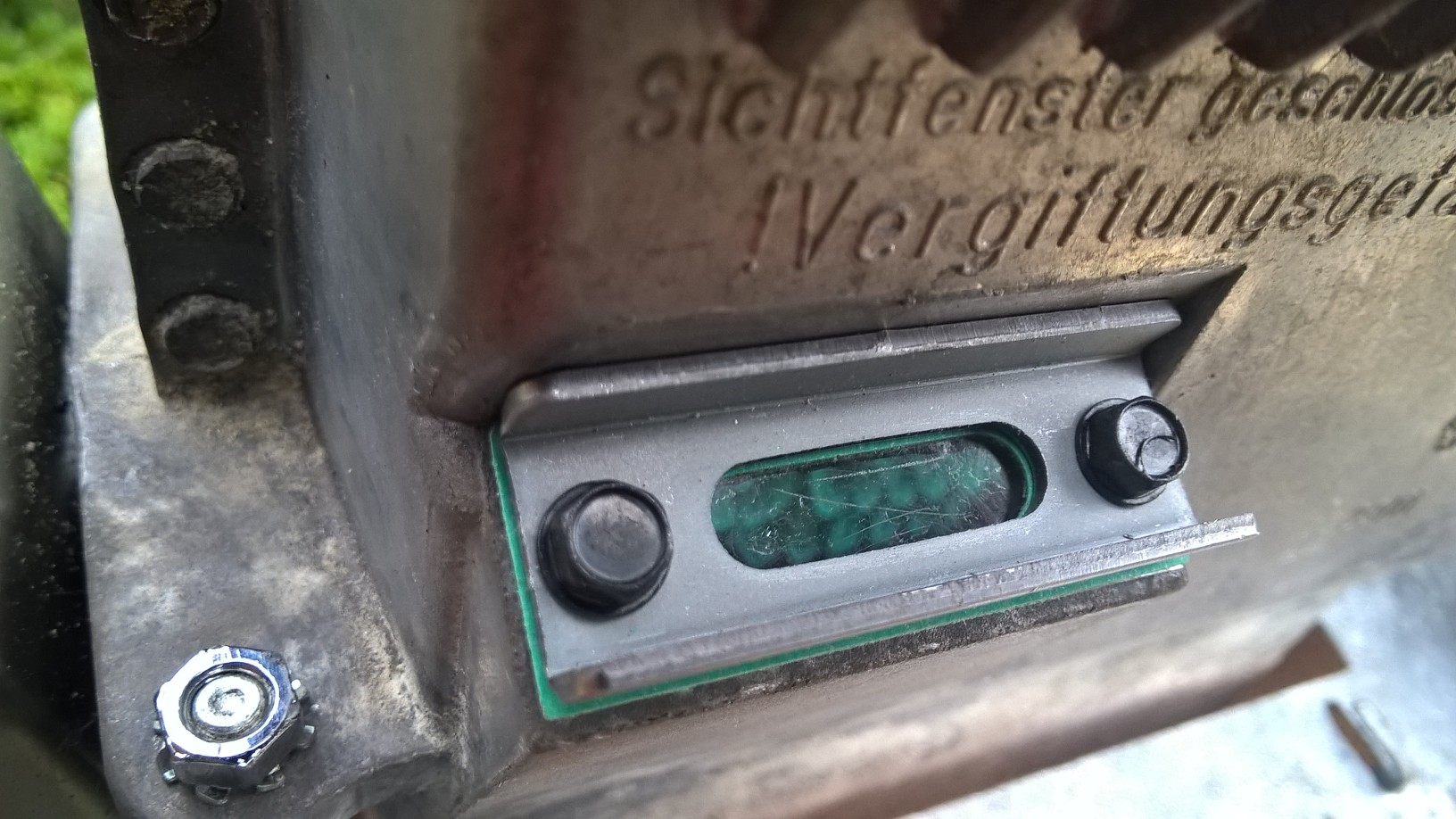

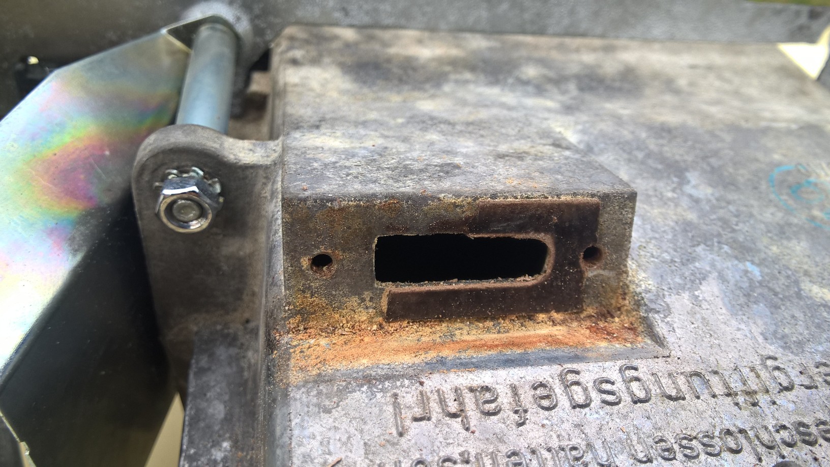

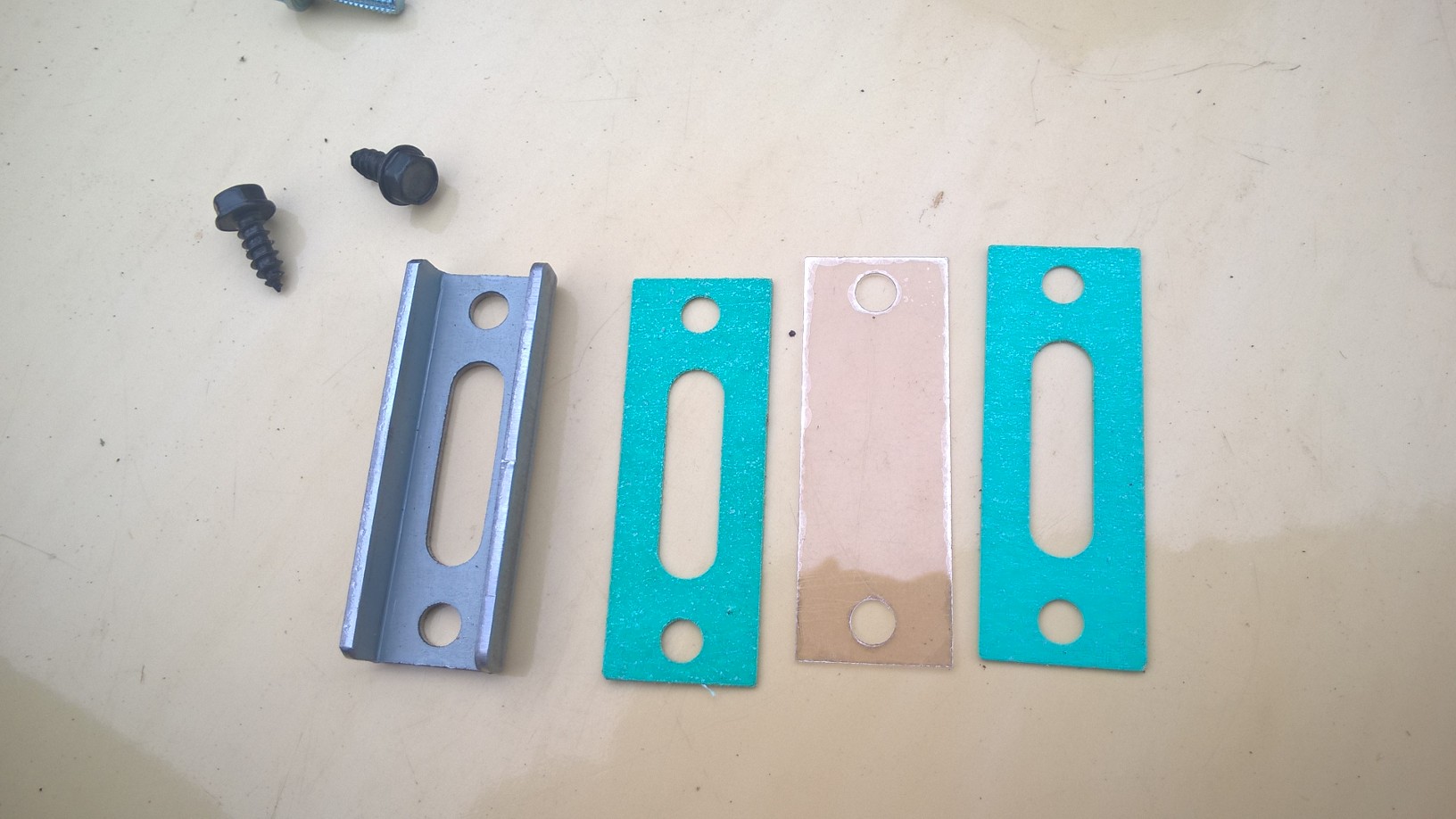

Wczoraj wróciliśmy z Grudziądza, a dziś już coś dalej dłubię przy moim "wiecznym remoncie". Zresztą cały czas coś tam robię, ale o tym potem.
Dziś dalej o piecyku ogrzewania, z którego już moja żona się śmieje, że wyczyściłem, ocynkowałem, poskładałem i... jeszcze nie założyłem do przyczepy.

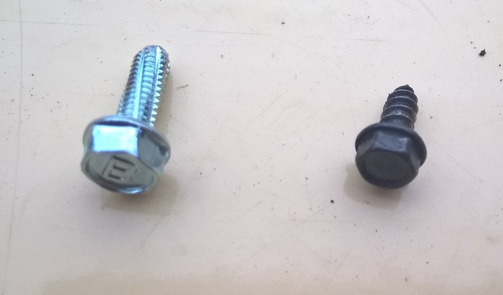

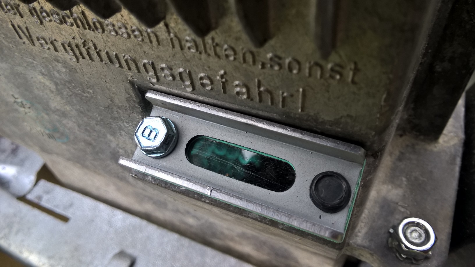

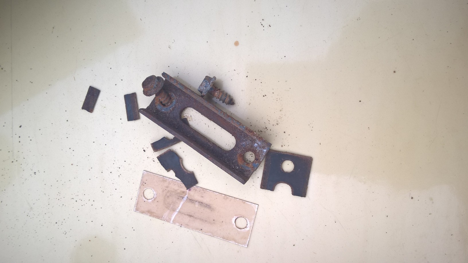

Dziś odkręciłem stare okienka wizyjne, bo podczas testów po kilkudziesięciu minutach grzania, wydawało mi się, że leci spod uszczelek lekki dymek spalin.
Zatem kupiłem nowe okienka, odkręciłem stare (nasadka 5,5mm - Dworek dzięki za pożyczkę
  ) i... okazało się, że uszczelki rozpadły się w rękach.
Wkręciłem nowe i teraz wszystko gra.
Piszę to trochę ku przestrodze, bo chyba niewielu z nas, kupując używane piecyki, wymienia te okienka. Poniżej zdjęcia:

Re: Moja "Route 66", czyli remont N126N
No kolego instaluj wreszcie ten piec bo na jubileuszu to już w nocy będzie ciągnąć po walonkach

A "dla potomnych" informacja z dziś, że po zamontowaniu i próbach ogniowo/uszczelniających, piecyk chodzi, jak ta lala.
Podczas remontu carverek został poddany:
- rozebraniu do ostatniej śrubki
- czyszczeniu palnika i reszty
- śrubki, obudowa i inne małe rzeczy zostały poddane niklowaniu, a podstawa i osłony palnika oraz kapilary, poszły do ocynku
- wymienione zostały okienka wizyjne i zakupiony nowy oring wylotu rury spalin
- podstawa pieca dostała nową uszczelkę korkową
- do wylotu rury spalin dotoczony został pierścień doszczelniający pod wymiar oringu
- w szafce dorobione zostały półki z otworami na rurę spalin
- dolna półka dostała zawiasy, aby był dostęp do schowka za piecem
- szczelina między korpusem palnika, a podstawą pieca została uszczelniona sznurem do kominków
To chyba tyle. Zostało założyć wielozawór w szafce(piec, lodówka, kuchenka). Piecyk grzeje, aż miło, kapilara fajnie reguluje duży palnik. choć był mały problem, bo po zamontowaniu pieca w podłodze, lekko rozszczelnił się przewód gazowy pod palnikiem i było czuć trochę gaz. Rozszczelnienie wykrył tester w sprayu i już jest dociągnięte kluczem i jest ok.
Zadowolenie bezcenne
