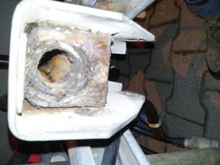

Śruby tego typu były fabrycznie, przy wymianie dałem 10-tki i do tego podkładki powiększane po obu stronach i sprężyste pod nakrętkami. Tuleje dorobiłem z półcalowej rury wodnej.

RAFALSKI pisze:Tuleje dorobiłem z półcalowej rury wodnej.
Dzięki! To już wiem, że w takim razie wycinam śruby i będzie wszystko "na blacie". :D

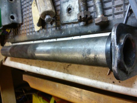

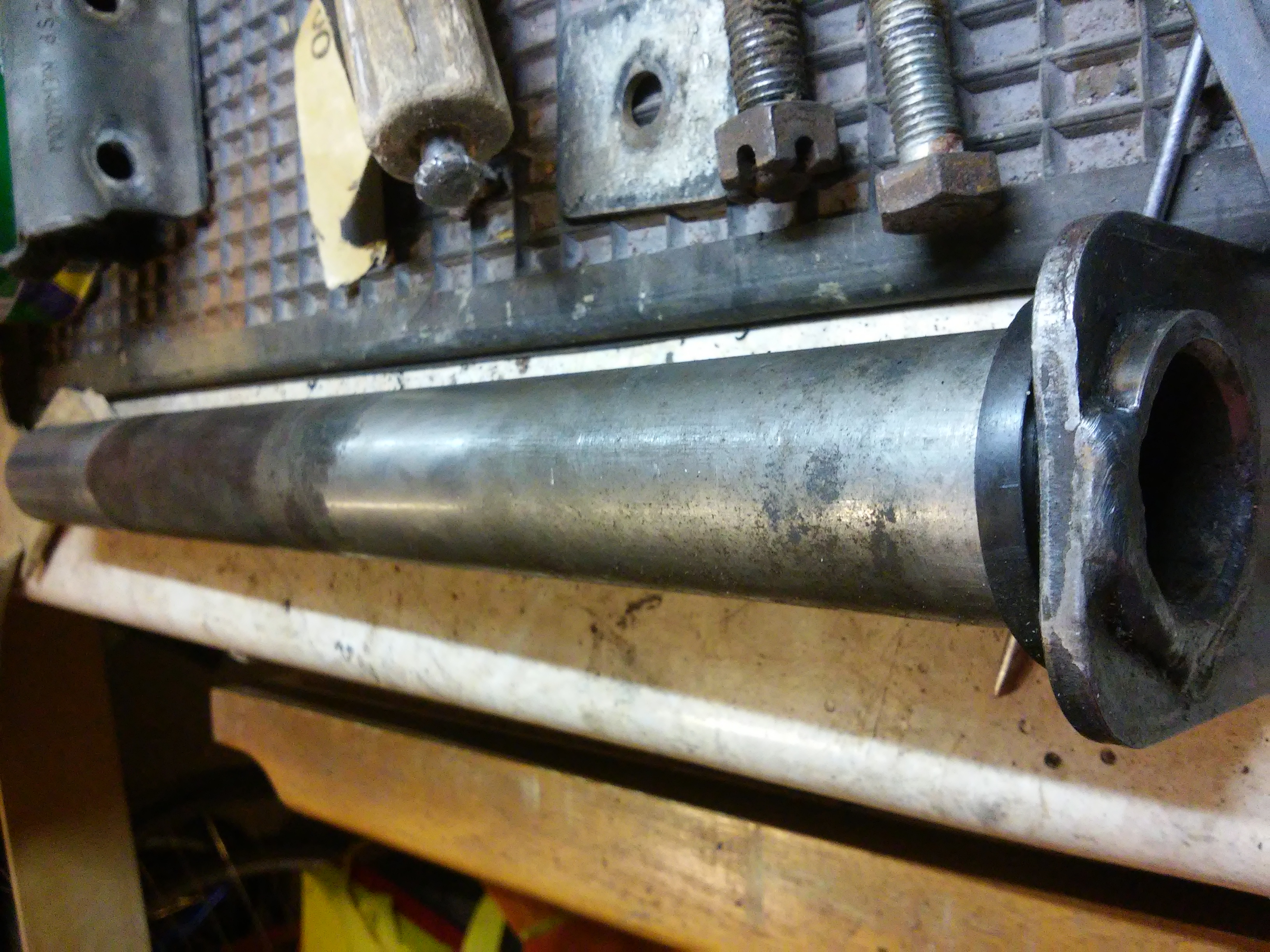

Wczoraj jak pisałem nie miałem dostępu do fotek. U mnie wyglądało to podobnie:
Podkładka/zderzak była przysmarkana spawem do nakrętki ale i tak odpadła.
Suwadło potraktowane młotkiem przez drewno a na koniec chwyciłem suwadło w imadło i kręciłem obudową żeby przeszło przez tuleje.

vvarrior pisze:Wczoraj jak pisałem nie miałem dostępu do fotek. U mnie wyglądało to podobnie:
Do tej pory łudziłem się, że jednak suwadło będzie proste (moje zdjęcie nie jest wykonane idealnie w osi), ale patrząc na Twoje zdjęcia pewnie czeka mnie to samo. :oops: Może jutro uda się coś ruszyć.

Udało się wybić suwadło!
