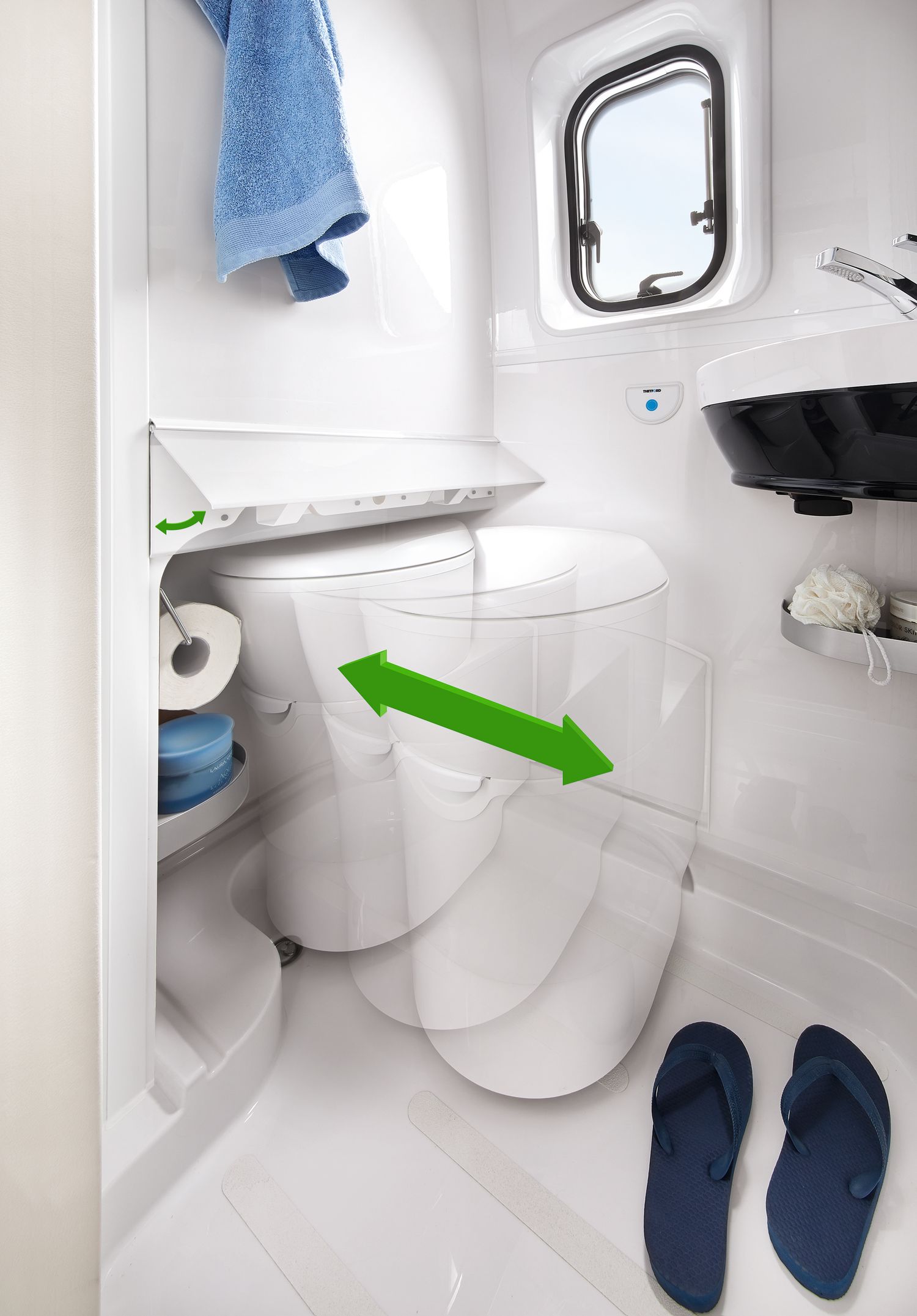

Taki kibelek kiedyś widziałem i może byś u siebie zastosował? duża oszczędność miejsca.

Też tak mi się wydaje, że kibelek może na wstępnie podwoić wartość przyczepy, a może potroić. Nie wiem ile Marcin za nią zapłacił ale taki kibelek używany będzie ciężko dostać a nowy to pewnie kosmos. Generalnie ma on swoje wady i zalety tzn. on nie ginie więc żeby go schować trzeba na to wygospodarować miejsce, które trzeba zabrać z szafki czy innego elementu zabudowy. Jakbym budował od podstaw to chyba bym poszedł w taki
W czasie korzystania z prysznica/brodzika można go przekręcić i zrobić trochę więcej miejsca, korzystając z kibelka można wygodnie się usadowić. Niestety ceny takich wynalazków zabijają. Zwykła kaseta wychodzi najtaniej.

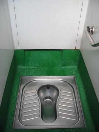

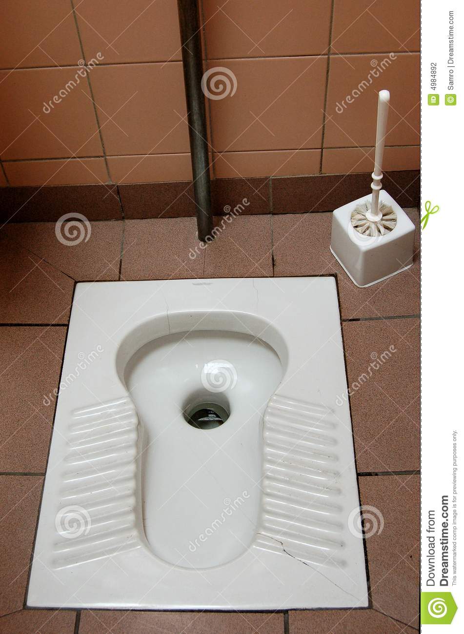

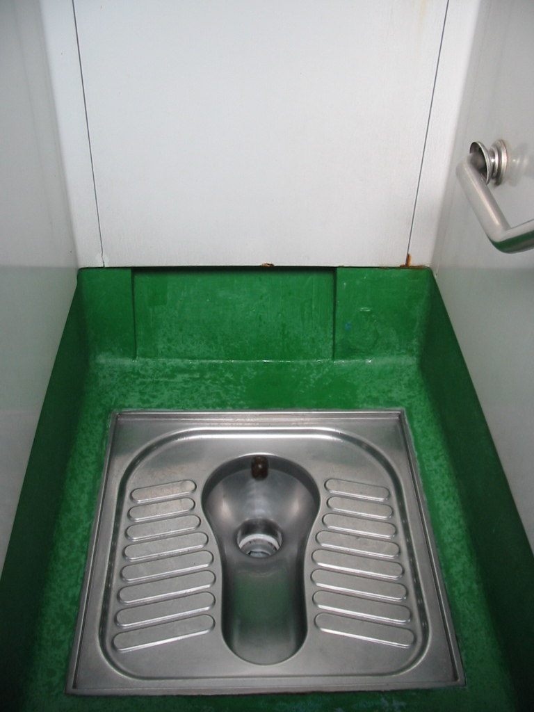

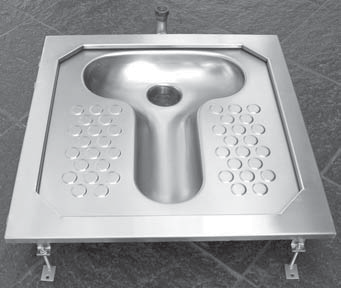

A może by tak się dało ubikację kucaną (turecką), wówczas brodzik i kibelek w jednym. Pojemnik na zawartość jakoś dołem wyprowadzić pod przyczepą
 Re: N-132T Projekt Skandynawia 2020.
Szukałem tego w telefonie, bo Francuzi to lubią... Ja w takim wypadku szukam innego kibla
Bo na narciaża to mogą pastuchy walić
