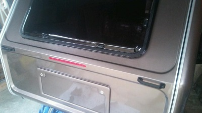

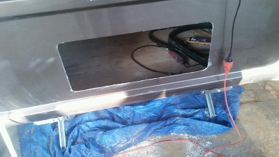

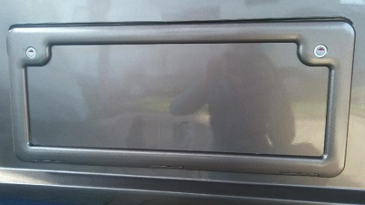

Drzwiczki rewizyjne wycięte i osadzone.
Trzecie światło stopu zaraz też będzie osadzone:)

Fajnie. A skoro wyciąłeś drzwiczki, to możesz i nadkola :)
Archie
Posty: 215
Re: No I stało się .....
Postautor: Archie » środa, 18 paź 2017, 22:40
Nadkoli nie ruszę od zewnątrz, cały urok buda by straciła.
Drzwiczki to bagażnik dla zakupów robionych w ostatniej chwili:) na nich będzie rejestracja i oświetlenie tablicy, a na postoju stolik na dwa kieliszki:)

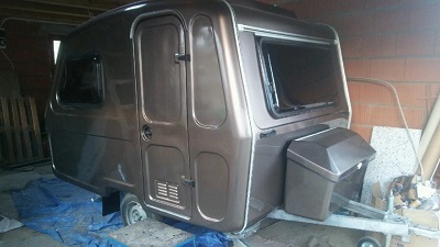

Postautor: Archie » środa, 25 paź 2017, 22:57

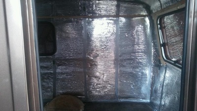

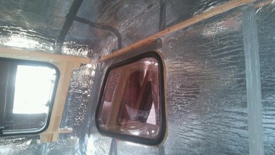

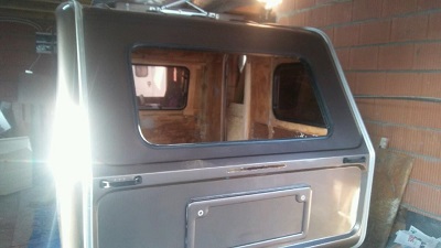

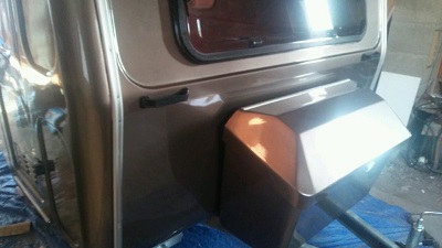

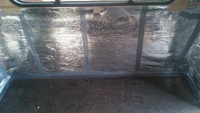

Pomału do brzegu...

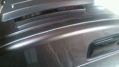

Buda już z zewnątrz skończona.

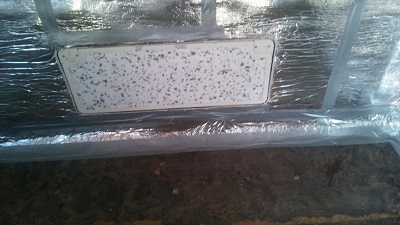

Jeszcze tylko izolacja w środku i przyczepa leci do przymiarki pod nową ramę.

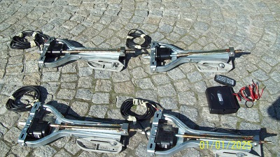

Już zakupiłem i przyszły dziś podpory elektryczne no i na pilocika:)
Fotka z aukcji bo jeszcze nie miałem czasu rozpakować paczki.

Archie
Posty: 215
Postautor: Archie » wtorek, 31 paź 2017, 22:57

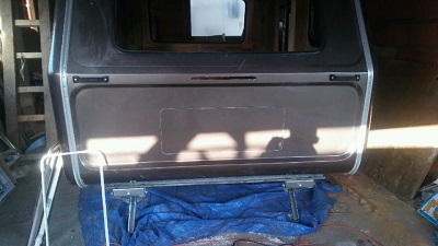

Nareszcie koniec prac pierwszego etapu:)
W sobotę lecimy z ramą, kołami i podporami oraz amorkami, czas robót planujemy na cały Listopad.
Od grudnia elektryka.
Styczeń i Luty to środek.
Marzec, Kwiecień to cała kosmetyka i detale.
Maj to pierwsze testy na łonie natury:)

Archie, z tą ramą to dobrze wszystko przemyśl żebyś po cynkowaniu nie żałował, że tego czy owego nie przewidziałeś. Ja mogę podpowiedzieć żebyś dał skośne podpory, kosz na koło zapasowe, dwa profile między ramionami dyszla żeby kufer miał od spodu dobre podparcie, wspawaj do dyszla porządną obejmę do koła manewrowego bo te przykręcane to wg. mnie kicha. Można ją kupić w Niewiadowie. Jeżeli przewidujesz kiedyś schowek-rurę pod ramą to wspawaj od razu mocowania.

Rafalski wszystko co napisałeś będzie:)
Podpory będą elektryczne pod kontem, zastanawiam się nad tym schowkiem lecz przed oska będzie stopień elektryczny i nie ma jak go schować, musi być za osia. Schowek rurę odrazu wyspawam, tylko tak jak pisze za osia. Co do koła zapasowego myślimy żeby je na dyszel wstawić, koło 10 cali nie wejdzie w kosz.
