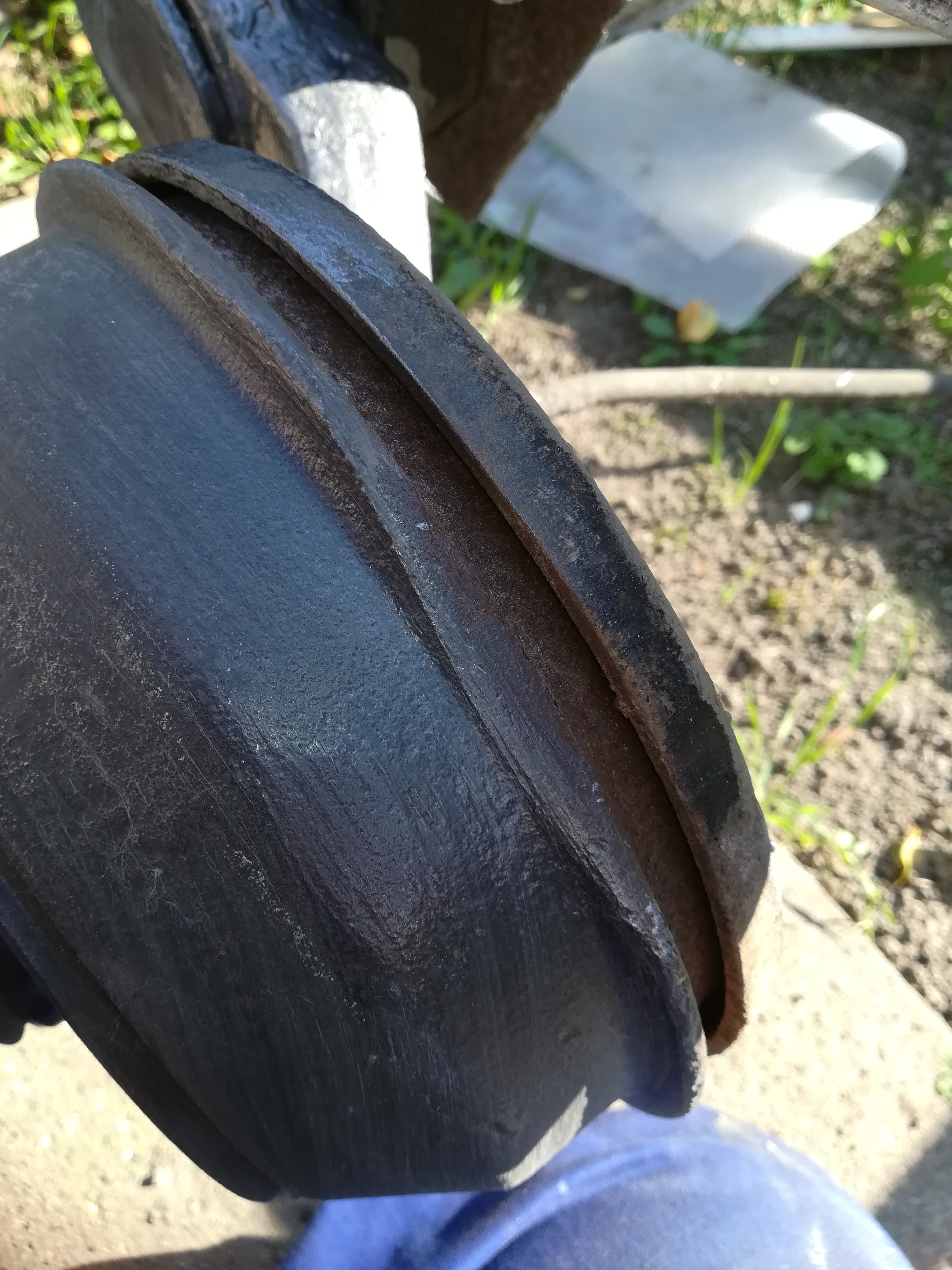

W międzyczasie jak schła szpachla i żywica postanowiłem ogarnąć bębny. Zostało mi trochę hammeraida więc chciałem pomalować. Lewy bęben okazał się zgniłym jajem. Nie wiem, ale chyba zdrowo musiał szorować po autostradzie.
Do tego jakiś jajowy jest. I pytanie. Oś alko, czy będzie pasować z rozstawem 100x4 bo ten nie mam pojęcia jakie ma wymiary. I jakie wymiary ma bęben? Czy średnica jego jest uniwersalna czy może Niewiadów jakieś ma swoje?

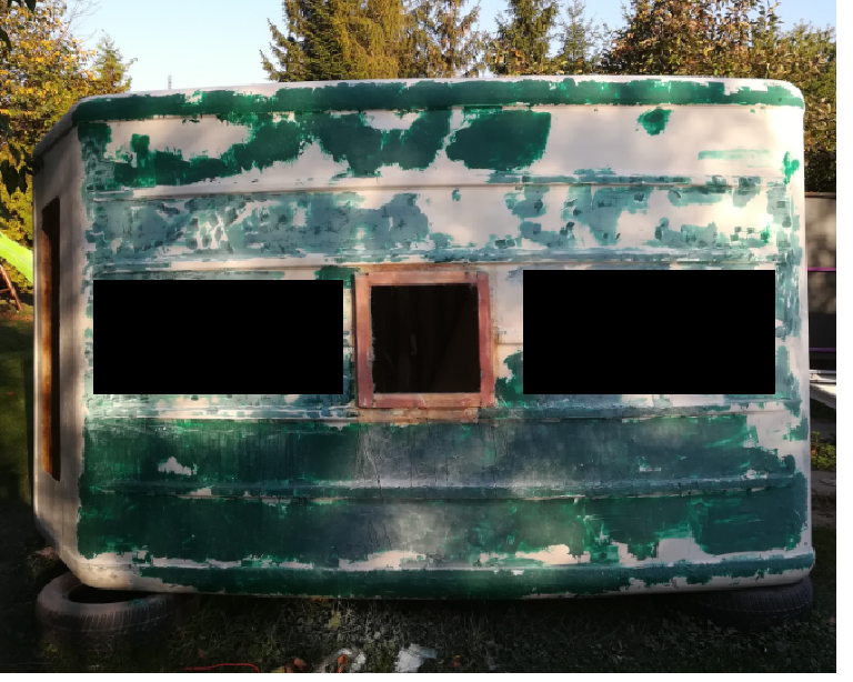

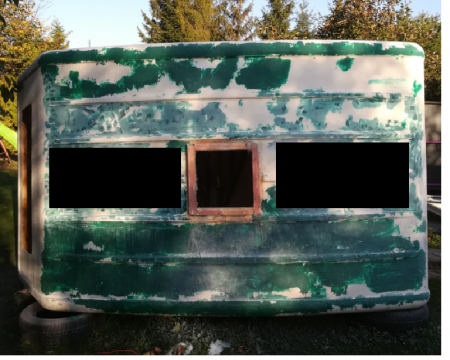

No i mamy jesień. Pogoda się skończyła, skorupa została owinięta plandeką na zimę. Jest chwila na małe podsumowanie. Plan ambitny zakładał, że w tym roku zostanie pomalowana. Z racji niesprzyjającej pogody - upały- i tego, że pracuję z nią pod chmurką udało mi się ją wybebeszyć, zdjąć z ramy.
Dach był w tragicznym stanie więc praktycznie cały został pozbawiony spękanego żelkotu. Został w całości zaszpachlowany, zeszlifowany i ponownie zaszpachlowany i częściowo zeszlifowany. Ori szyberdach został wycięty i będzie zastąpiony szybrem Fiamma. Wlaminowane zostały listewki, które zostały pokryte trzema warstwami tkaniny szklanej i zaszpachlowane. Jakoż że - patrząc od przodu - prawy tylny bok miał przygodę i został przez kogoś wcześniej połatany, po zeszlifowaniu sporej nawet jak na standardy Niewiadowa warstwy szpachli został zalaminowany. Ciekawostką było, że pod szpachlą ukazały się fosfatyzowane wkręty, którymi musiała zostać skręcona spękana skorupa. No cóż i takie kwiatki się zdarzają. Na ile się dało to na tyle wkręty zostały usunięte.
Pracowałem na dwóch rodzajach szpachli z włóknem szklanym. Szara Novol i zielony Boll. Chciałbym się podzielić moimi odczuciami. Wg mnie w szarej jest więcej włókna i są pocięte na dłuższe odcinki, zielona ma je drobniejsze. Odniosłem wrażenie że w Novolu jest ich więcej. Może z racji dłuższych włókien. Zielona lepiej się nakładała i dłużej się kurczyła. Możliwe że po kilku razach udało mi się trafiać z proporcjami utwardzacza. Po utwardzeniu szara była twardsza od zielonej (utwardzacz?) i ciężej się szlifowała. Na zielonej podczas szlifowania lepiej widać było które miejsca wymagają doszlifowania. Tę moją rywalizację na pewno wygrała zielona Bolla.
Projekt końcowy cały czas ewoluuje. Na pewno będzie kolor (RAL 7035 Jotuna). Okna mają być grafitowe pod warunkiem, że budżet to udzwignie. Środek też się zmienia. W najnowszym planie wypadła łazienka i okno łazienkowe na rzecz nowego większego uchylnego okna. Na pewno lodówka, Truma i gdzieś w przyszłości solar. Oświetlenie zewnętrzne ledowe. Chciałem iść w nowoczesny konserwatyzm i tylne światła dać okrągłe nawiązując do szklaneczek zapiekanki, ale zastanawiam się czy przypadkiem nie iść w kierunku nowej zapiekanki i zamontować pas tylny z zespolonymi światłami jak w nowych zapiekankach. Chwilowo oświetlenie odstawiam. Na wiosnę chciałbym się skupić na dokończeniu skorupy.
I jeżeli uda mi się w przyszłym roku skończyć skorupę (malowanie) to będę mega zadowolony. To najgorszy etap i najbardziej wymagający. Od tego jak to zostanie zrobione zależy w istocie cały projekt. I tym razem nie chcę iść na skróty. Cel jest taki, że wieloryb zostaje na dożywociu u mnie i jeżeli kiedyś syn będzie chciał kontynuować przygodę z laminatem (jak na razie to chce i już się dopytuje kiedy będzie spał w przyczepie) to dostanie ją w spadku. Więc to musi być zrobione dobrze i nie może być lipy jak mawiał klasyk.

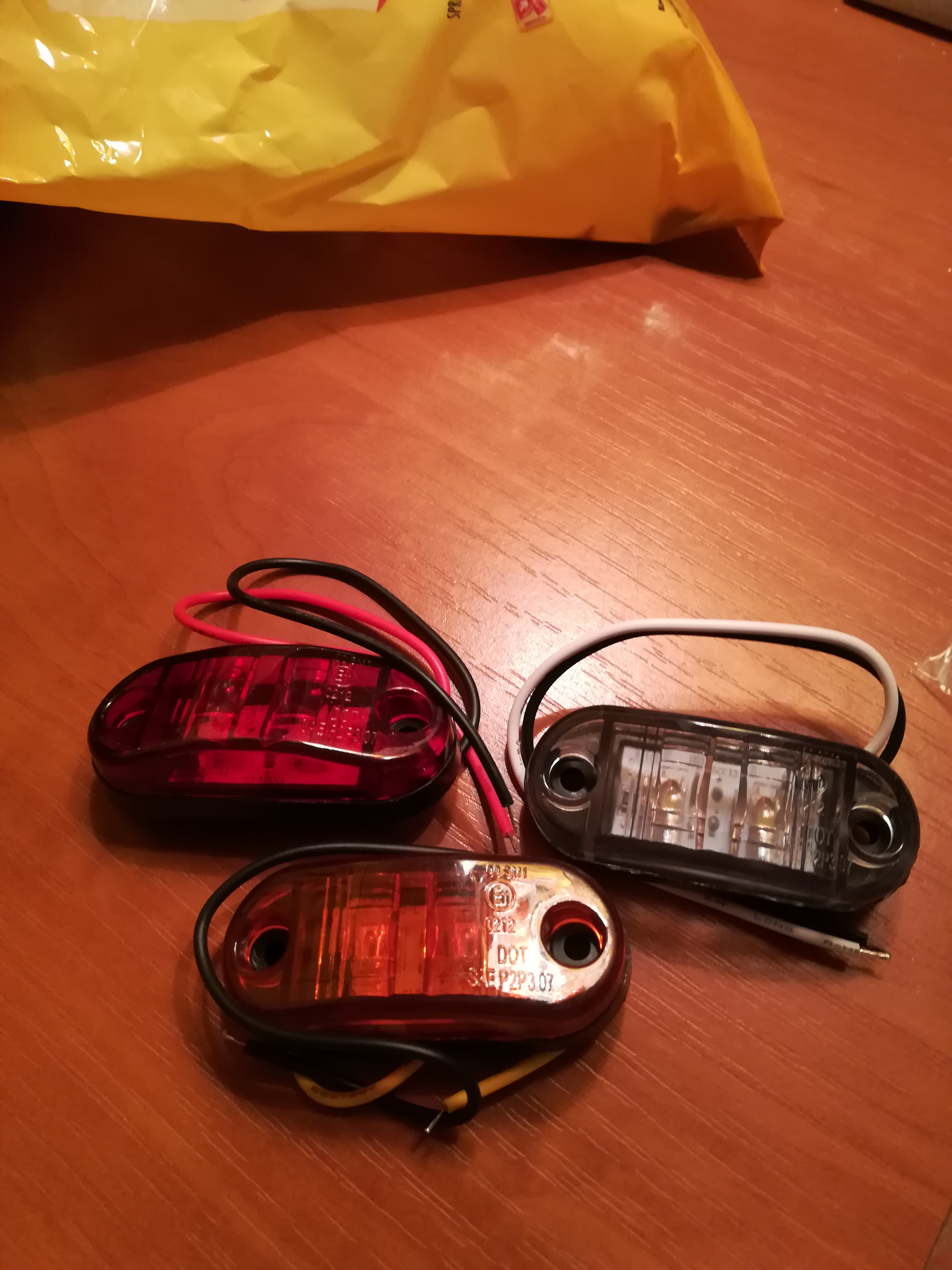

Zima, zima i po zimie. Wieloryb budzi się z zimowego snu. Zakupy do przyczepy w znacznej mierze zrobione. Majfrend przysłał obrysówki.

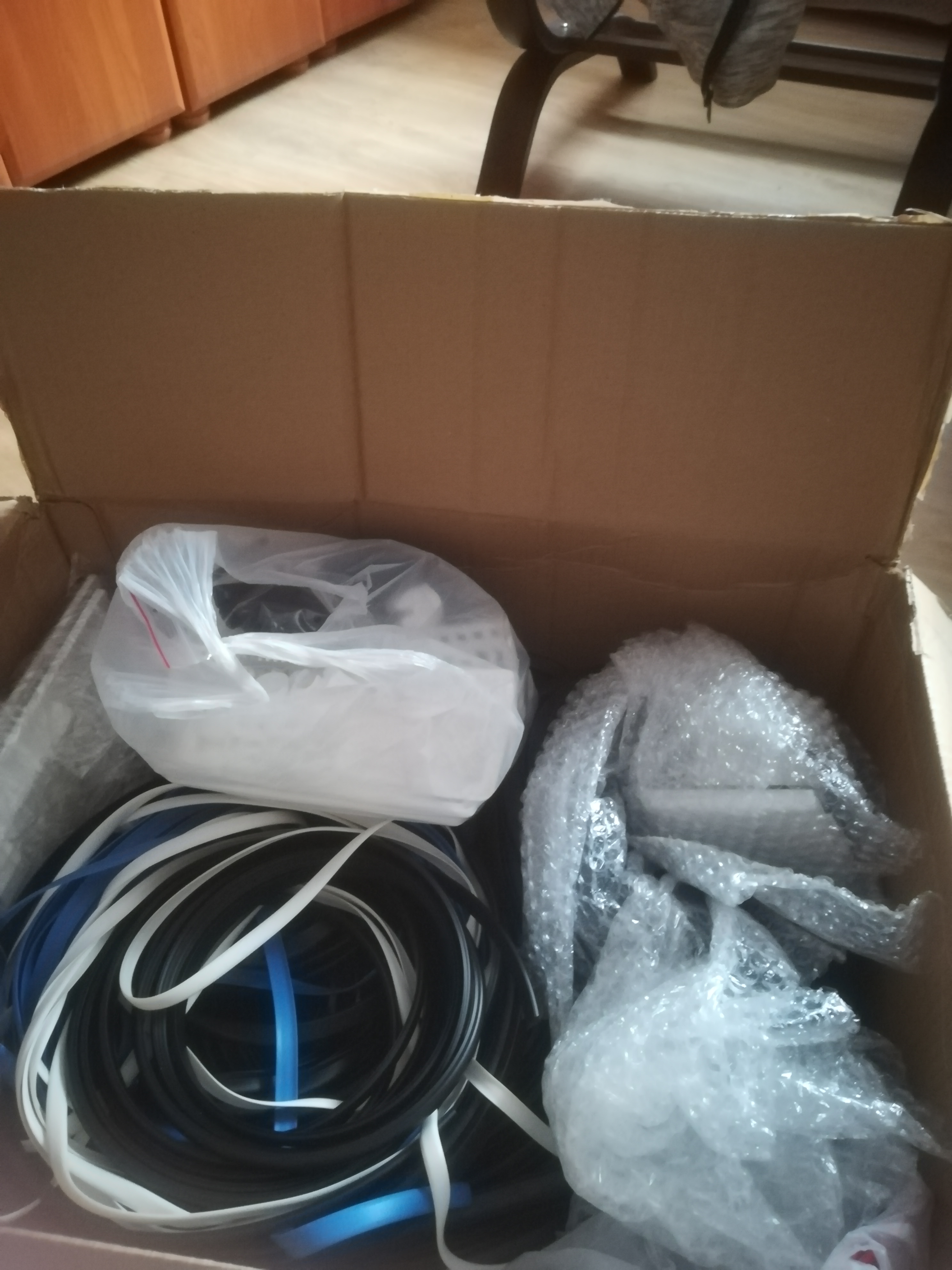

Reszta oświetlenia zakupiona lokalnie w kraju. Tylne lampy będą identyczne jak w Ence Tantalosa. Miały być ledy ale pewne względy wymusiły weryfikację budżetu. W pierwszej wersji miał być kolor. Będzie jednak biały, ale planuję przyozdobić boki jakimiś naklejkami. W dniu dzisiejszym przyszła paczuszka z Niewiadowa. W sumie to cztery paczuszki z klamotami.

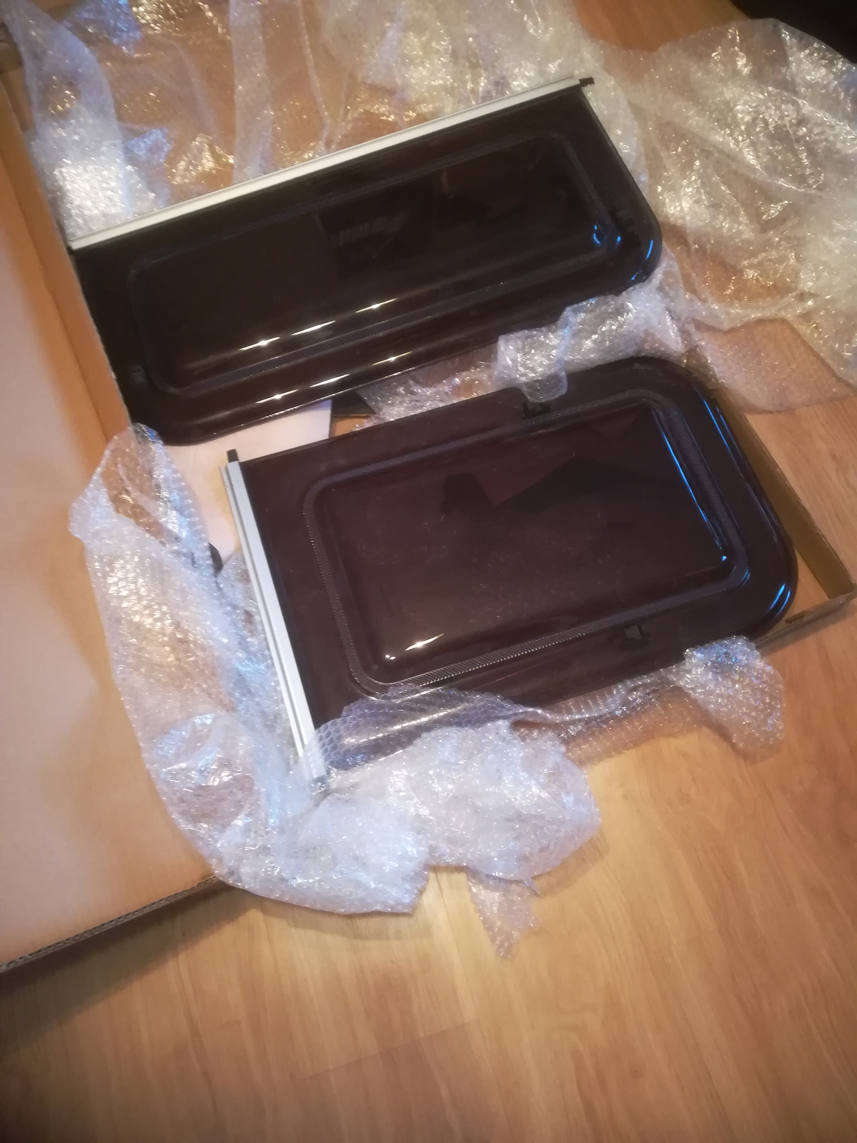

Okna wszystkie będą grafitowe. Mam nadzieję, że wszystko dobrze policzyłem i o niczym nie zapomniałem.

Dymione szybki są podwójne?

Szyby pojedyńcze. Niestety. Zbyt wysoka cena. Za same okna wszystkie podwójne musiałbym zapłacić conajmniej 2500pln.
