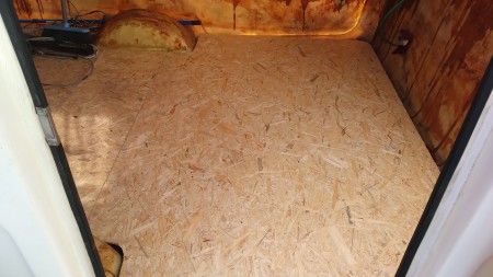

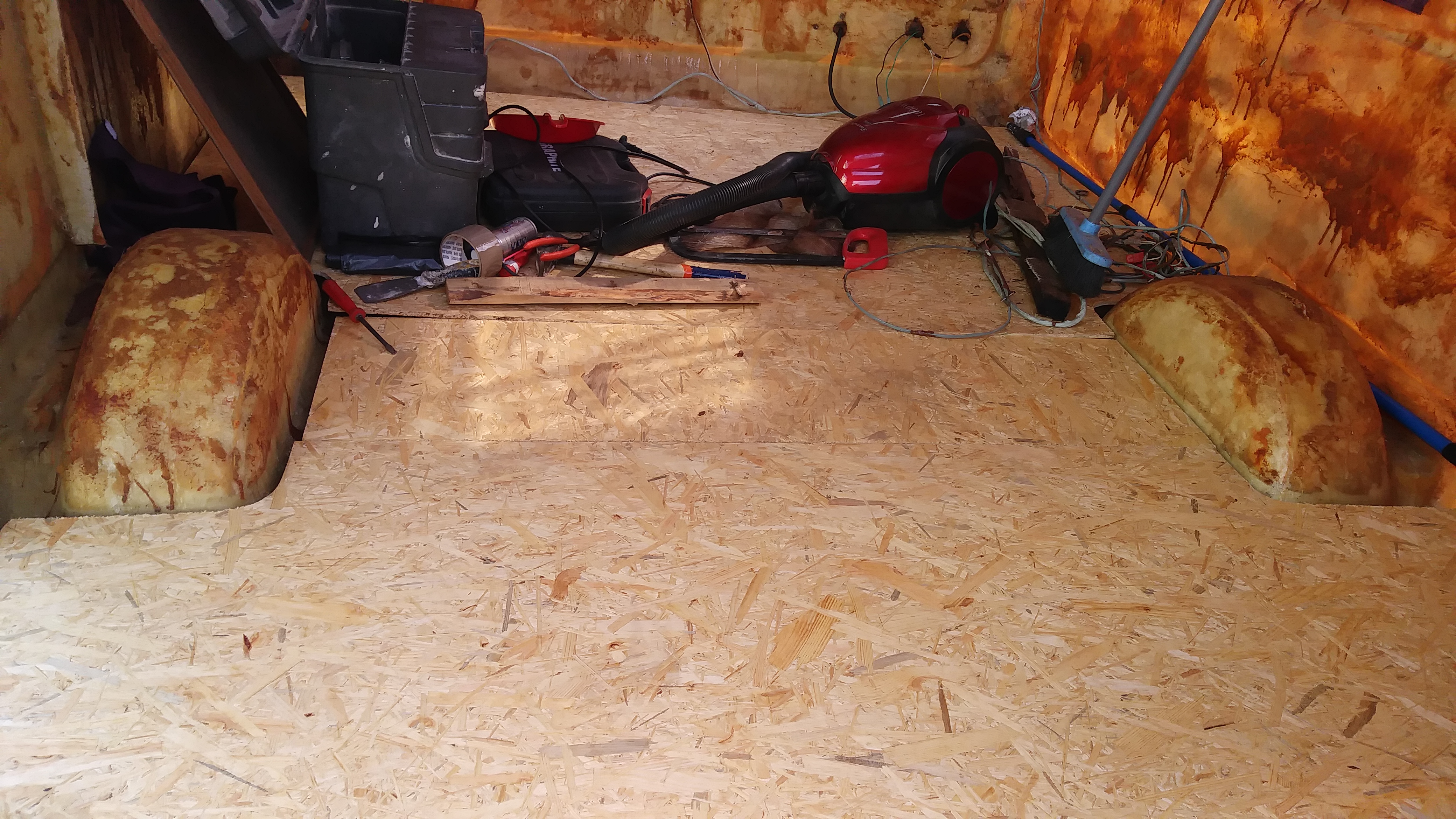

Buda oskrobana z luźnej gąbki. Za chwilę czeka mnie demontaż starej i montaż nowej podłogi. Ciekawe co zobaczę pod starą podłogą.

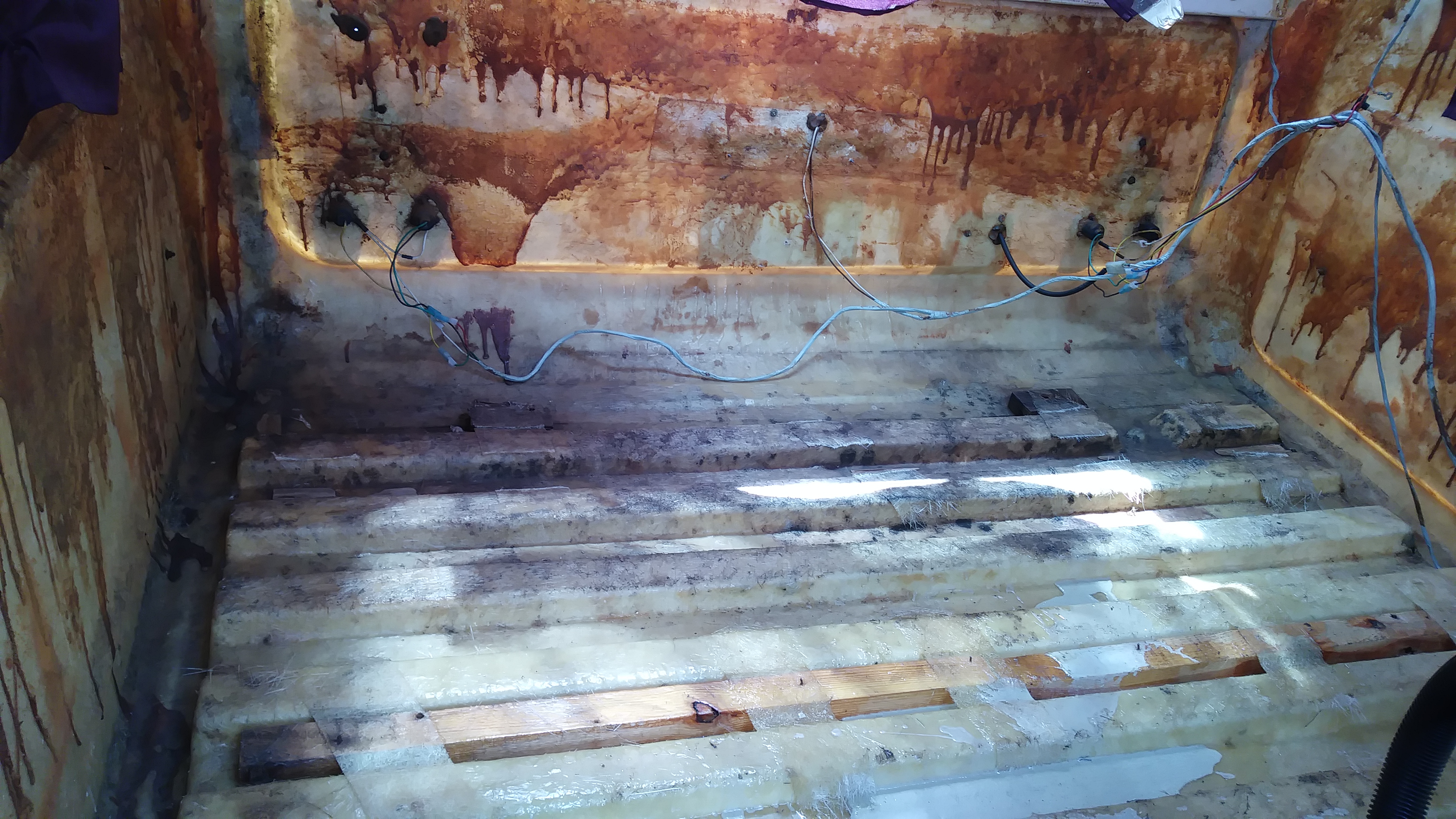

Jestem w stanie zaspokoić Waszą ciekawość :D

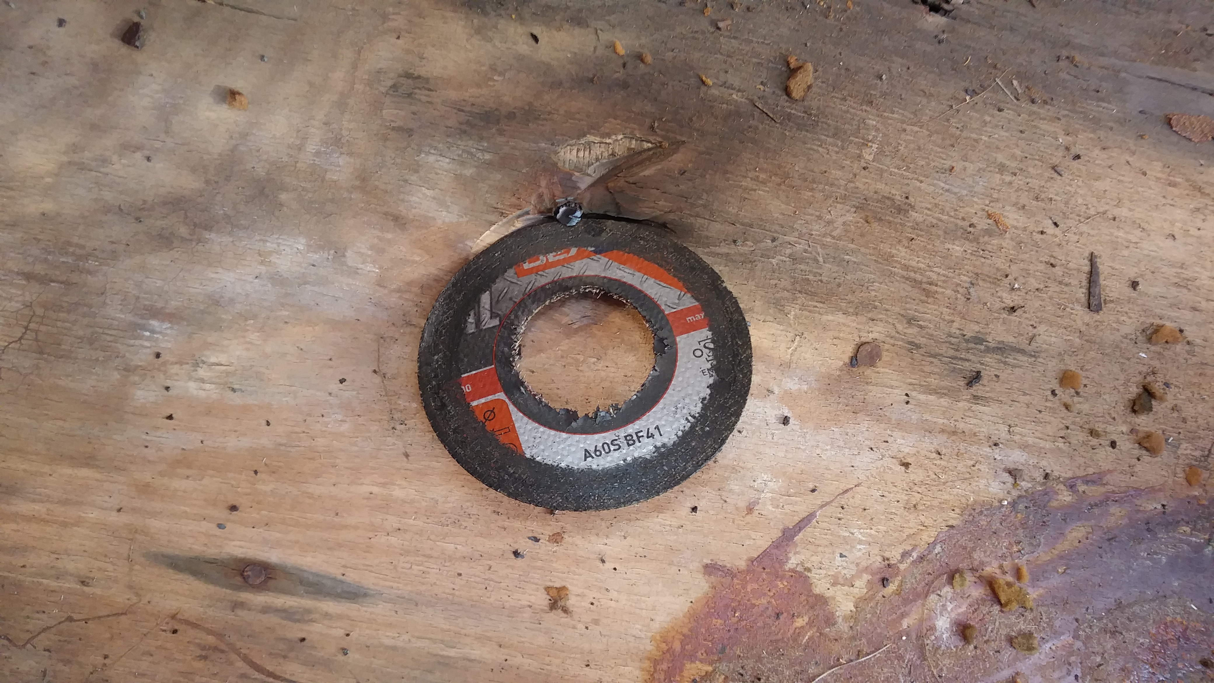

Śruby wymagały oczywiście odcięcia, na jednej z nich, tarcza została:
Po odcięciu wszystkie wyszły bez oporów. Gwoździe były bardziej zawzięte, jeden nawet dał mi w twarz, rozcinając skórę, ale wyrwałem chwasta. :D
Po zdjęciu starej sklejki, której połowa kruszyła się w ręku zastaliśmy to:

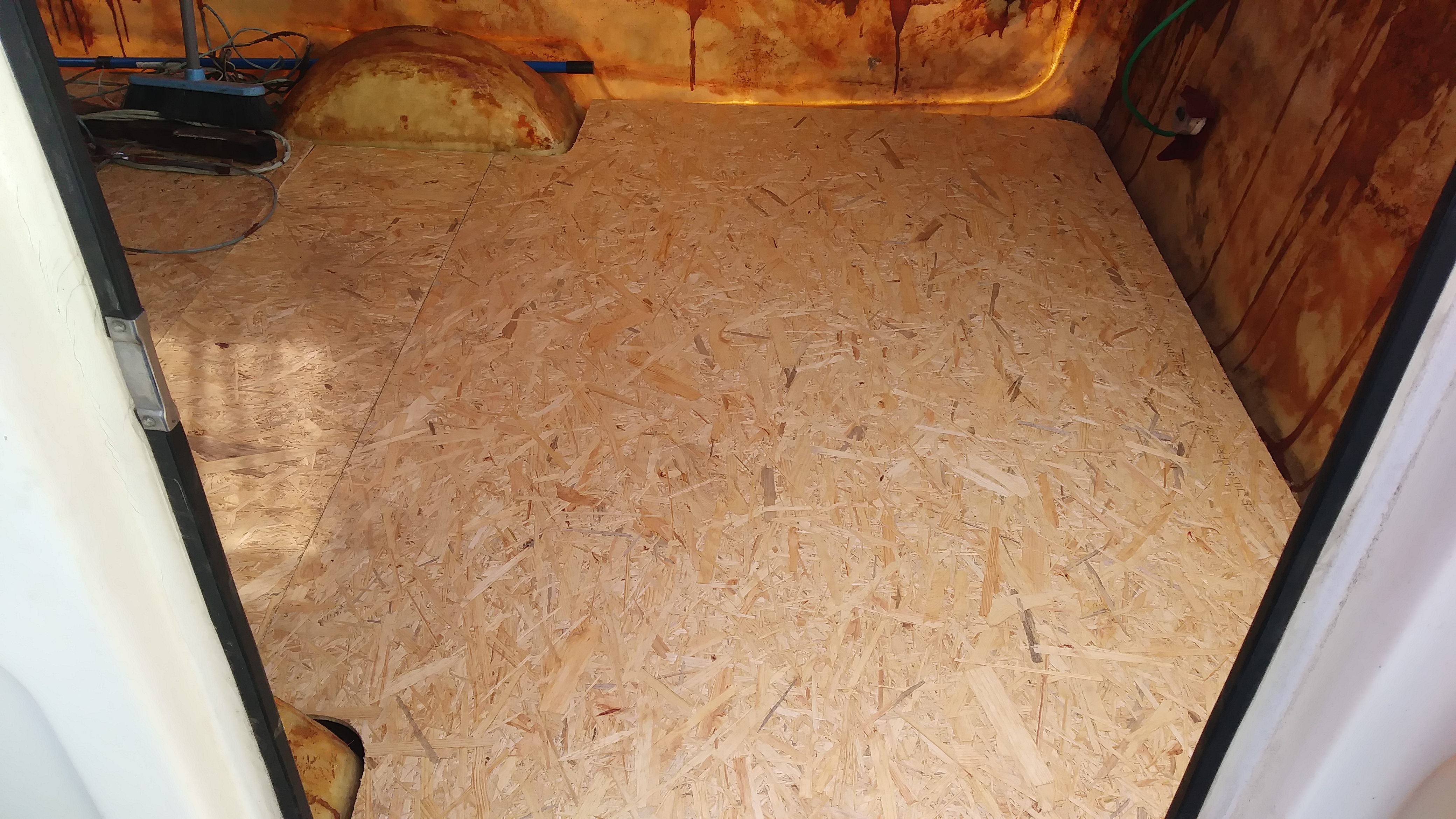

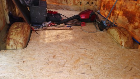

Generalnie nie ma tragedii. Tylko ostatnia listwa do wymiany, bo cała zmurszała. Pozostałe listwy w laminacie wyglądają jak funkel nówki. W ogóle laminat na podłodze wygląda doskonale, brak dziur i wydaje się bardzo gruby. Jutro zrobię fotkę z bliska. Wstępnie przycięta i położona nowa podłoga z OSB.
Jutro dopiero laminowanie listwy i dalszy montaż podłogi, ale różnica już jest.

Podłogę ucięliście jak my :) A Przemek mówił że można było w dwóch kawałkach a nie w trzech.
Re: Remont naszymi Oczami
Postautor: oko » środa, 20 cze 2018, 21:02
Stara podłoga była dokładnie w takich samych kawałkach. Gdybym chciał zrobić w dwóch, co jest możliwe, musiałbym wlaminować dodatkową listwę na łączeniu podłogi. A tak jest bez dodatkowej roboty.

Ale później "czuć" łączenie w dwóch miejscach A tak to by było w jednym :) no i miałam wrażenie że może być mniej wytrzymała, bo to w końcu osb a sklejka jest sztywniejsza chyba. U nas też nie było opcji odratowania starej podłogi....

Postautor: Samoogon » środa, 20 cze 2018, 22:07
Eeeee tam, tragedii nie ma przecież. Rzeczywiście zanim pojawiły się meble trochę się to ruszało, ale to jak ktoś stanął zbyt blisko nadkola(dechy nie dochodzą do końca)
Sklejka byłaby sztywniejsza pewnie ale:
"Kasa misiu, kasa"
Pamiętajcie zrobić otwory(jeśli nie ma) przy nadkolach żeby ewentualna woda uciekała.

Postautor: oko » środa, 20 cze 2018, 22:11
Nie ukrywam, że OSB jest ze względu na koszty. A nie jest wcale taka słaba. Robiłem wiele podłóg w oparciu o płyty OSB i na przestrzeni kilku lat ciągłego użytkowania nic się z nimi nie dzieje. Jeśli chodzi o łączenia, to jeśli płyty będą dobrze dopasowane wysokością, dobrze przykręcone i zostawimy minimalną, 1-2mm dylatację, wypełnioną jakimś "uszczelniaczem" to nie powinno być nic czuć pod stopami.
Otwory są. Naprawdę dół skorupy jakiś taki "amerykancki" jest. ;)
