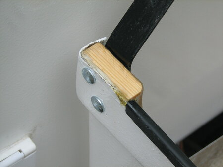

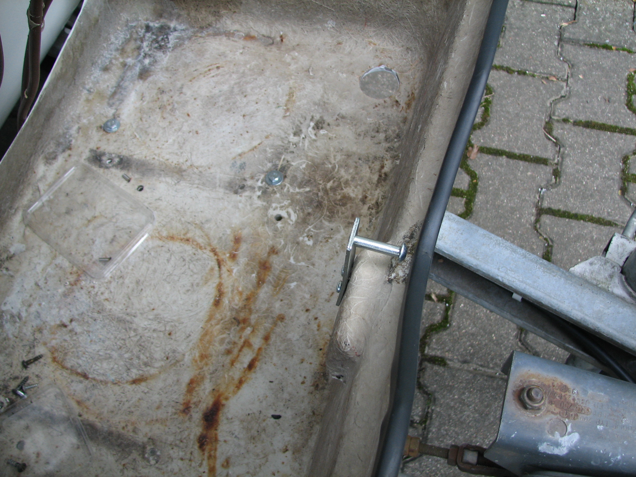

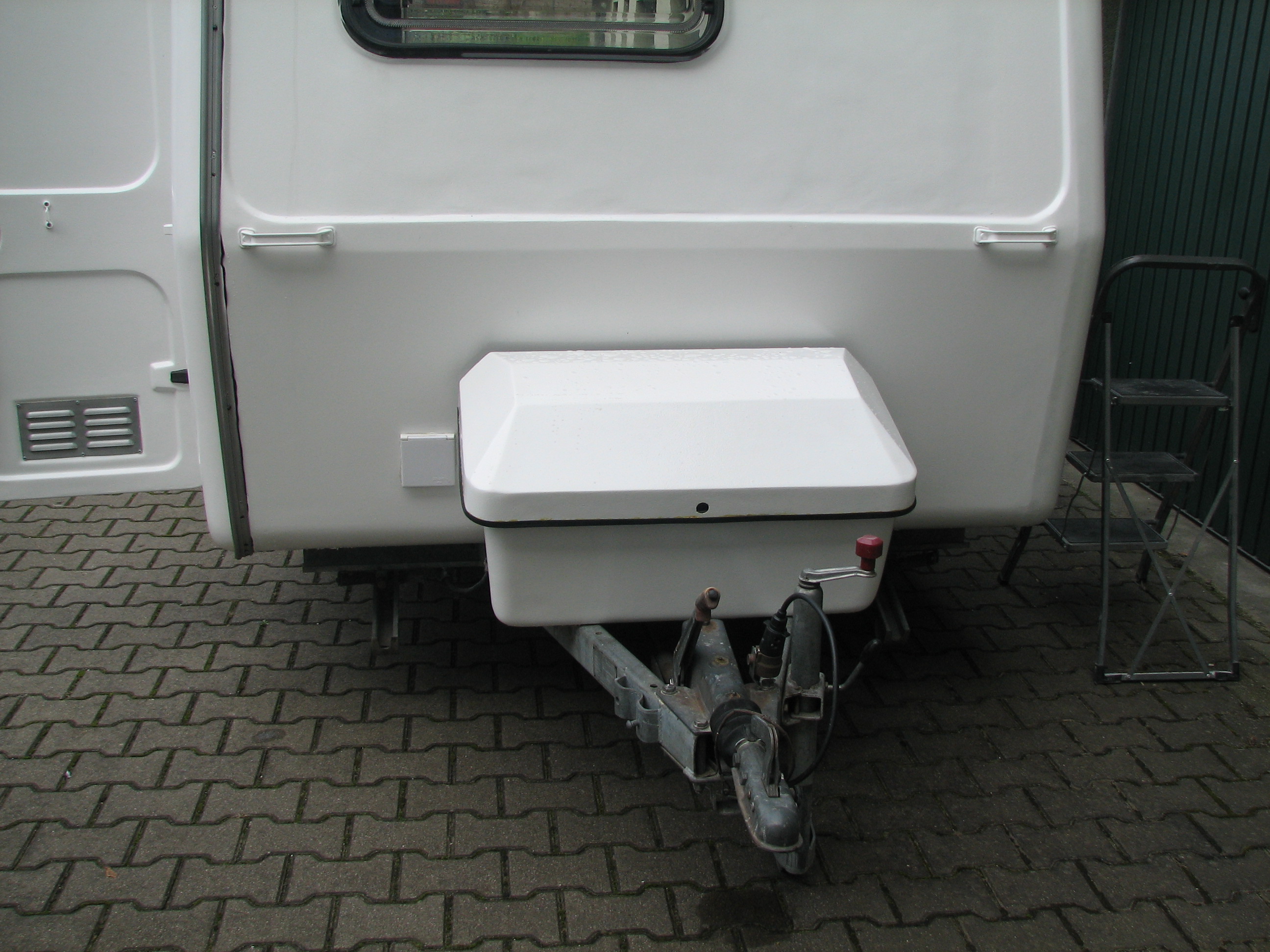

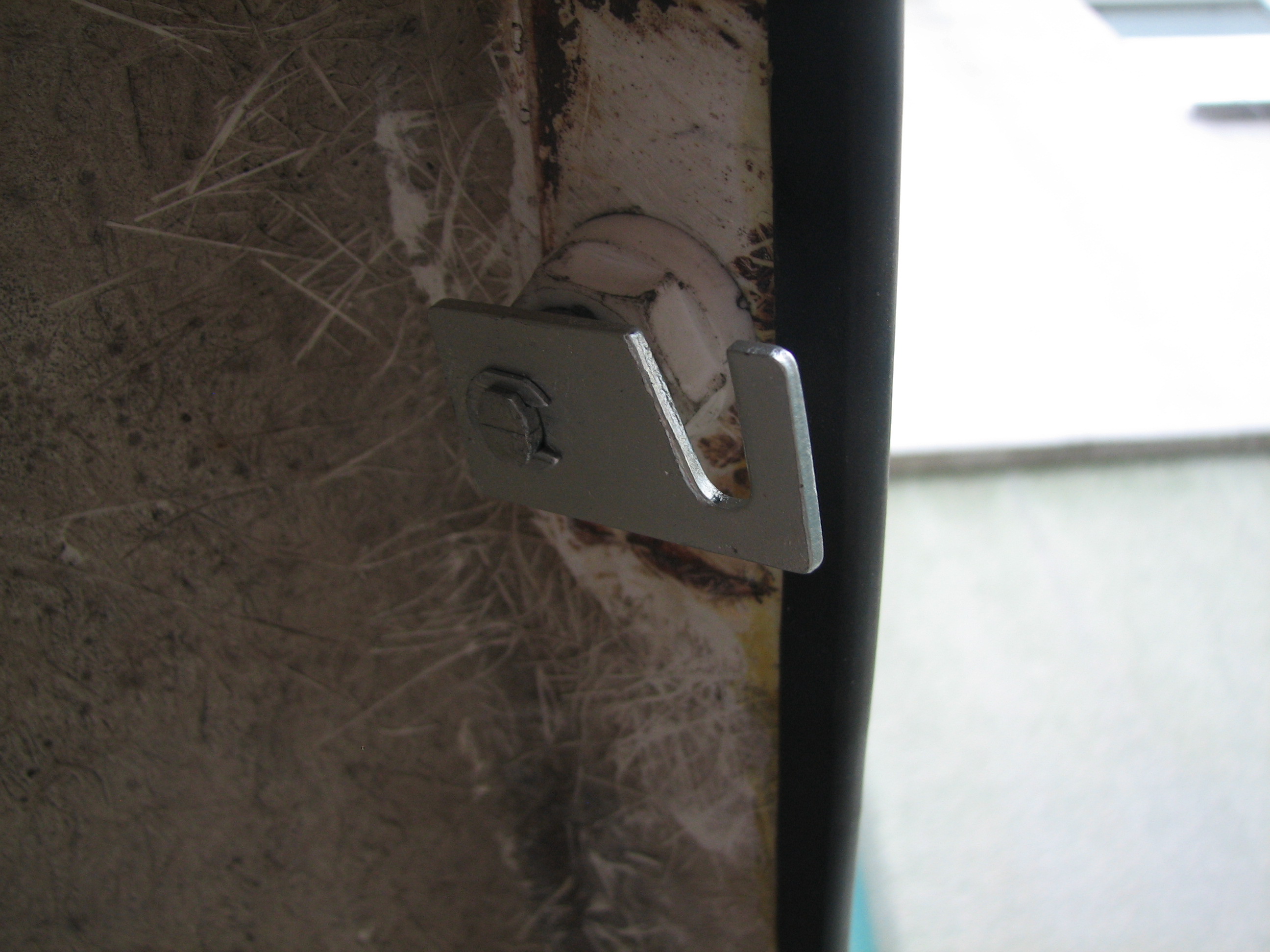

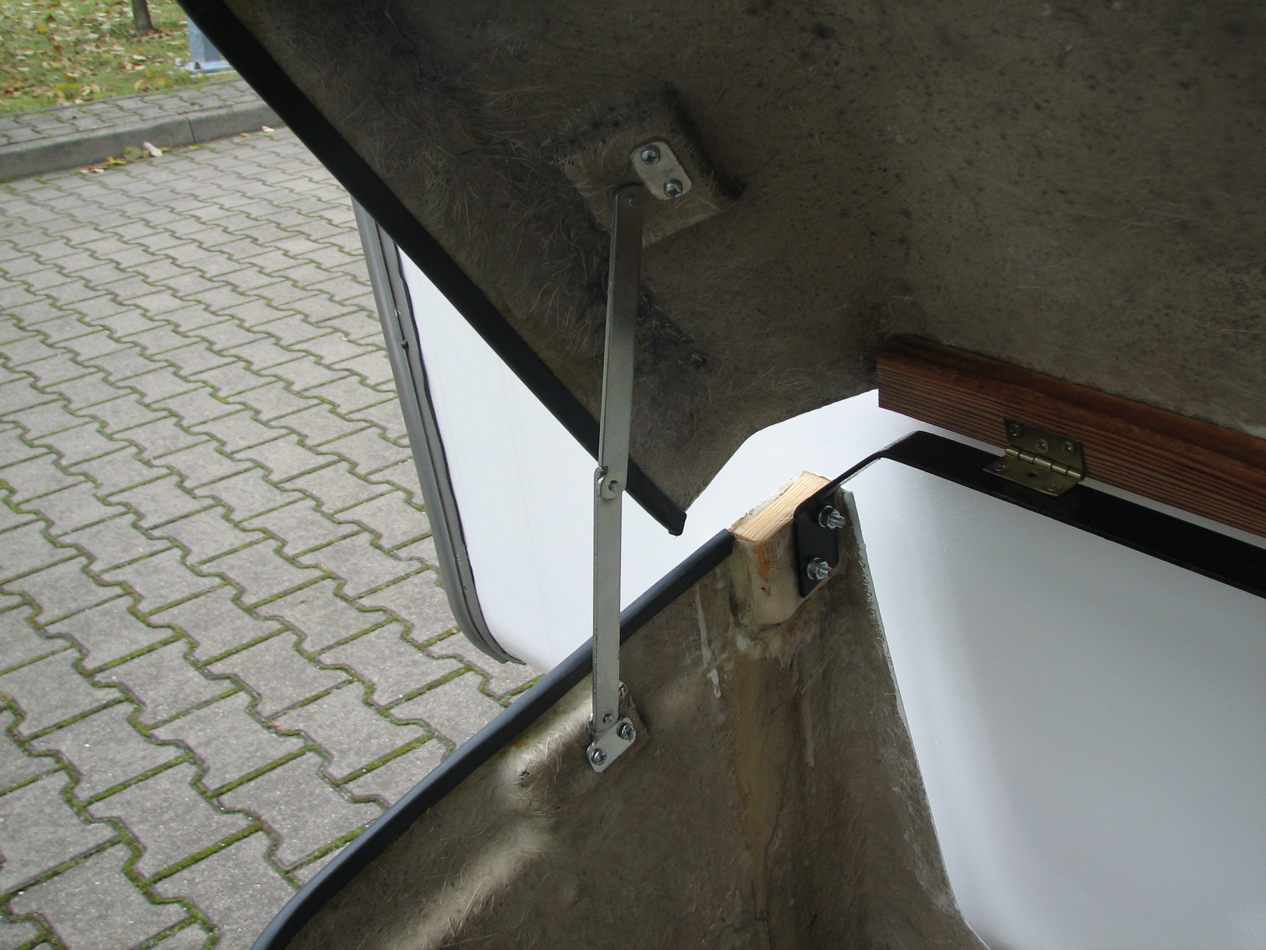

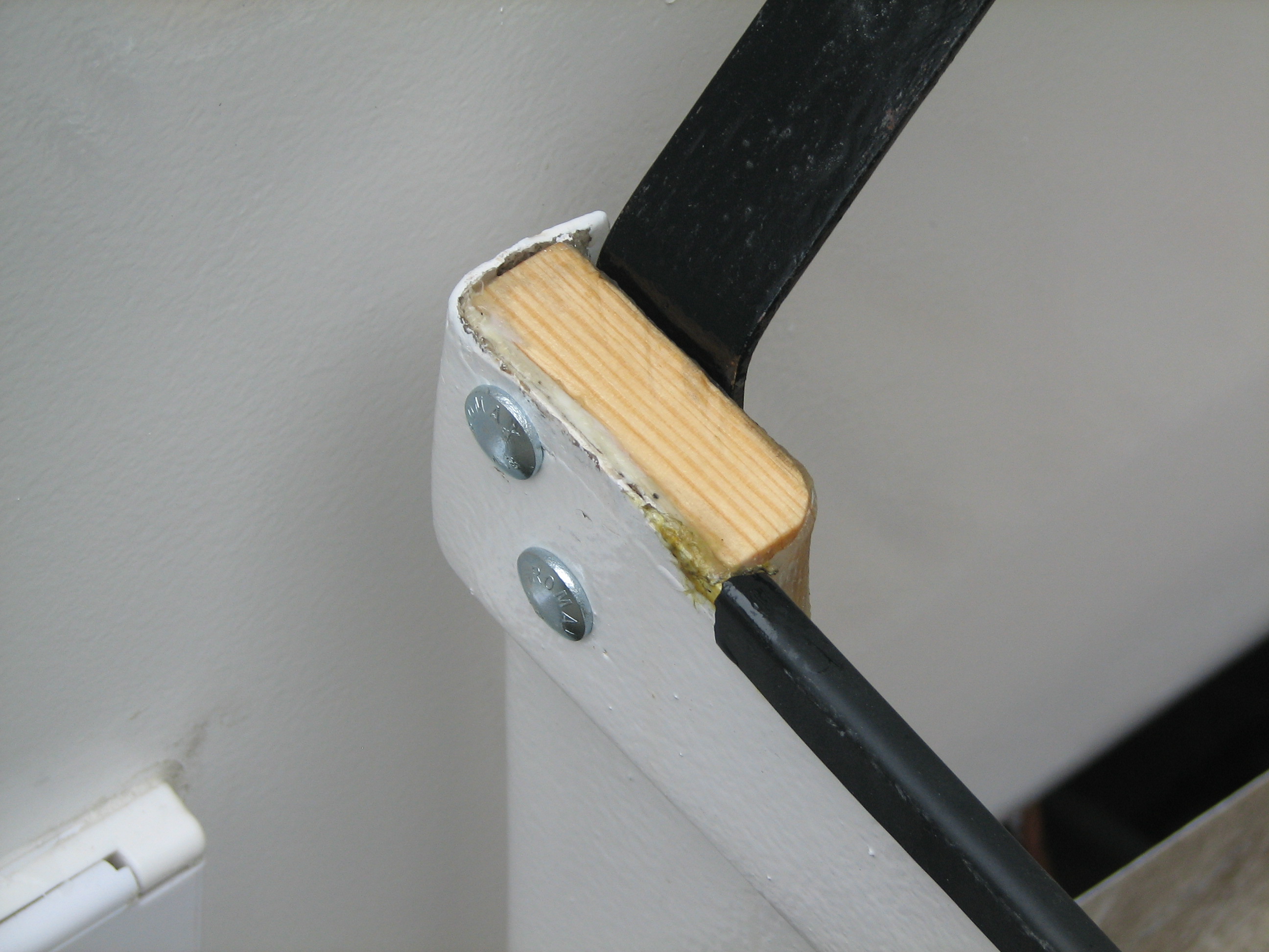

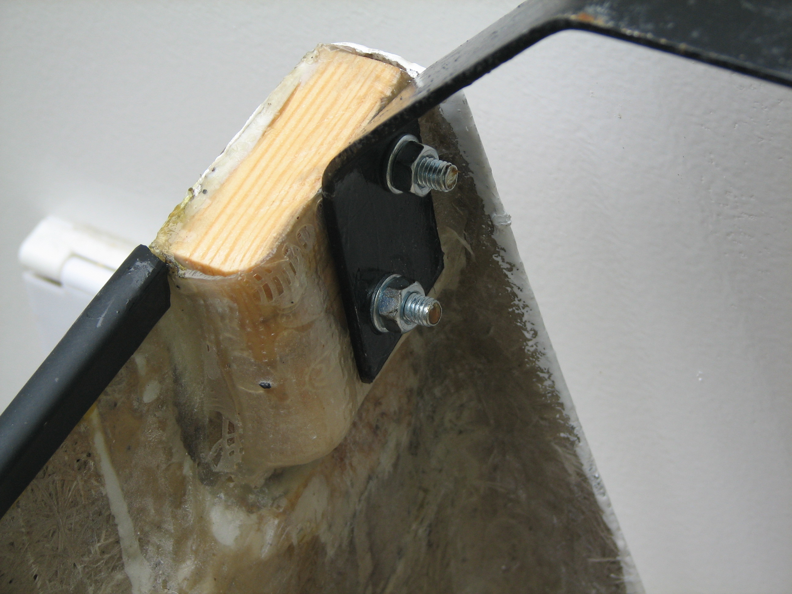

Zbliża się nieuchronnie zima, a więc dobrze by było udostępnić w końcu garaż stałemu mieszkańcowi, który na razie stoi grzecznie pod oknami. Pozbyłem się więc z garażu kufra na butle. Wylądował na swoim miejscu na dyszlu przyczepy. Krawędzie kufra i pokrywy okleiłem stosownymi gumami przy pomocy kleju Bonakol40. Pałąk mocujący pokrywę oczyściłem i pomalowałem czarnym Hameritem. Do kufra przykręciłem go zamkowymi śrubami M6.Do pokrywy przymocowałem listwę drewnianą 40x20mm wkręconymi przez listwę ozdobną wkrętami do drewna. Ponieważ poprzednia listwa zgniła nieco wokół wkrętów, pod listwę ozdobną podłożyłem taśmę butylową. Mam nadzieję, że nawinięty na wkręty podczas wkręcania butyl ochroni listwę przed działaniem wody. Nowa listwa przed przykręceniem została w celu impregnacji dwukrotnie pociągnięta pokostem lnianym.Wspornik pokrywy pozostał oryginalny, tylko został pocynkowany. Klocki, do których jest przykręcony, okazały się nie pognite, więc pozostały te same. Podobnie, jak klocek zaczepu zamka.Oba zaczepy zamka również zaliczyły cynkowanie.
