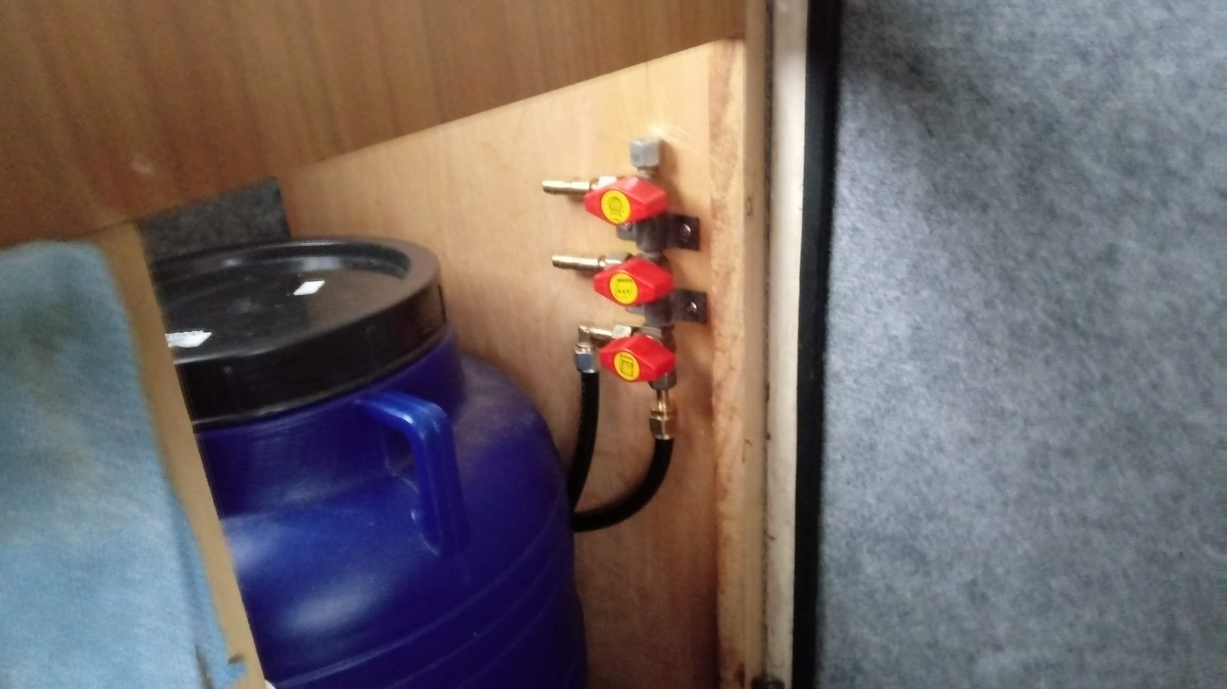

Zabawa z Faro trwała godzinę, łącznie z zakręceniem końcówek i montażem zaworu. Gdyby nie deszcz, to miałbym wszystko zrobione, łącznie z montażem zaworu zewnętrznego. Ale i tak jest dobrze, szkoda mi tylko czasu straconego na miedź.

Re: Remont naszymi Oczami
Postautor: oko » poniedziałek, 1 cze 2020, 08:10
RAFALSKI pisze:No i fajnie, że się do tego przekonałeś :)
Rafał, ja byłem od początku przekonany do Faro, bo jak wiesz, lubię mało uczęszczane szlaki. Przeczytałem na forum chyba wszystkie wątki, w których występowało Faro, ale ponieważ miałem od początku kupione oba systemy, bo nie mogłem się zdecydować w którym ten gaz pociągnąć, to zacząłem w miedzi. Dzisiaj już wiem, że to było bez sensu i trzeba było od razu kłaść Faro. No cóż, za głupotę się płaci.
Postautor: naal » poniedziałek, 1 cze 2020, 08:19
Może trafiłeś na jakąś gorszą tą rurkę. Ja bez zaginania wyprowadziłem wszędzie tak jak być powinno. Może super lekko nie było ale dałem radę bez zaginarki.
Postautor: oko » poniedziałek, 1 cze 2020, 08:26
naal pisze:Może trafiłeś na jakąś gorszą tą rurkę. Ja bez zaginania wyprowadziłem wszędzie tak jak być powinno. Może super lekko nie było ale dałem radę bez zaginarki.
Marcin, być może. Faktem jest, że była twarda jak cholera, ciężko się gięła ale łatwo łamała.
Postautor: naal » poniedziałek, 1 cze 2020, 09:00
Kwestia wprawy. Mi pewnie szło łatwiej bo na codzień mam doczynienia z rurami typu PEX. Też je wyginasz, ale i o złamanie nie trudno...
Postautor: Samoogon » poniedziałek, 1 cze 2020, 12:19
Tylko pexa pewnie gniesz spreżyną, ciekawe czy i przy miedzi by się sprawdziła ta metoda.
Postautor: oko » poniedziałek, 1 cze 2020, 13:07
naal pisze:Kwestia wprawy. Mi pewnie szło łatwiej bo na codzień mam doczynienia z rurami typu PEX. Też je wyginasz, ale i o złamanie nie trudno...
Wiem, bo robiłem w PEXie, ale tam raczej masz większe promienie niż potrzeba zrobić w miedzi.
Samoogon pisze:Tylko pexa pewnie gniesz spreżyną, ciekawe czy i przy miedzi by się sprawdziła ta metoda.
Pewnie by się sprawdziło, bo zasada jest taka sama. Chodzi o wypełnienie rurki i zabezpieczenie od środka przed załamaniem.
Postautor: naal » poniedziałek, 1 cze 2020, 13:11
oko pisze:
No widzisz. U mnie gieła się elegancko. Widać, że producent oszczędza na zawartości miedzi w miedzi.
Postautor: oko » poniedziałek, 1 cze 2020, 19:11
naal pisze:
Całkiem prawdopodobne.

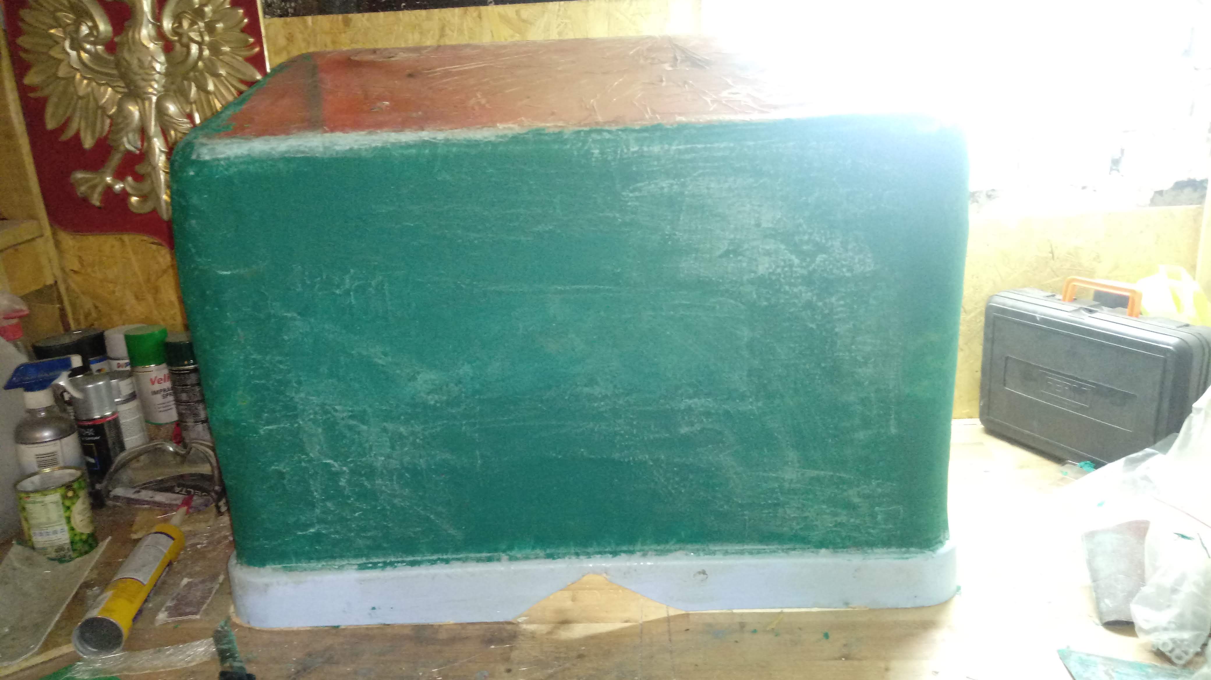

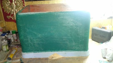

Dzisiaj znowu "akcja kufer". Zielona szpachla z włóknem.
Postautor: KILLER » środa, 3 cze 2020, 13:26
oko pisze:
naal pisze:
Nie mogę się doczekać efektu końcowego, fajna modyfikacja :roll:
Postautor: TomekN126N » czwartek, 4 cze 2020, 23:00
Ze się wtrącę. Rozmawiałem kiedyś z gazownikiem samochodowym i potwierdził, ze rurki miedziane mają różną zawartość miedzi. To powoduje, ze się czasem łamią, zamiast giąć.
Postautor: oko » piątek, 5 cze 2020, 06:44
TomekN126N pisze:Ze się wtrącę. Rozmawiałem kiedyś z gazownikiem samochodowym i potwierdził, ze rurki miedziane mają różną zawartość miedzi. To powoduje, ze się czasem łamią, zamiast giąć.
Być może trafiłem na te gorsze, co skutecznie mnie do nich zniechęciło.
