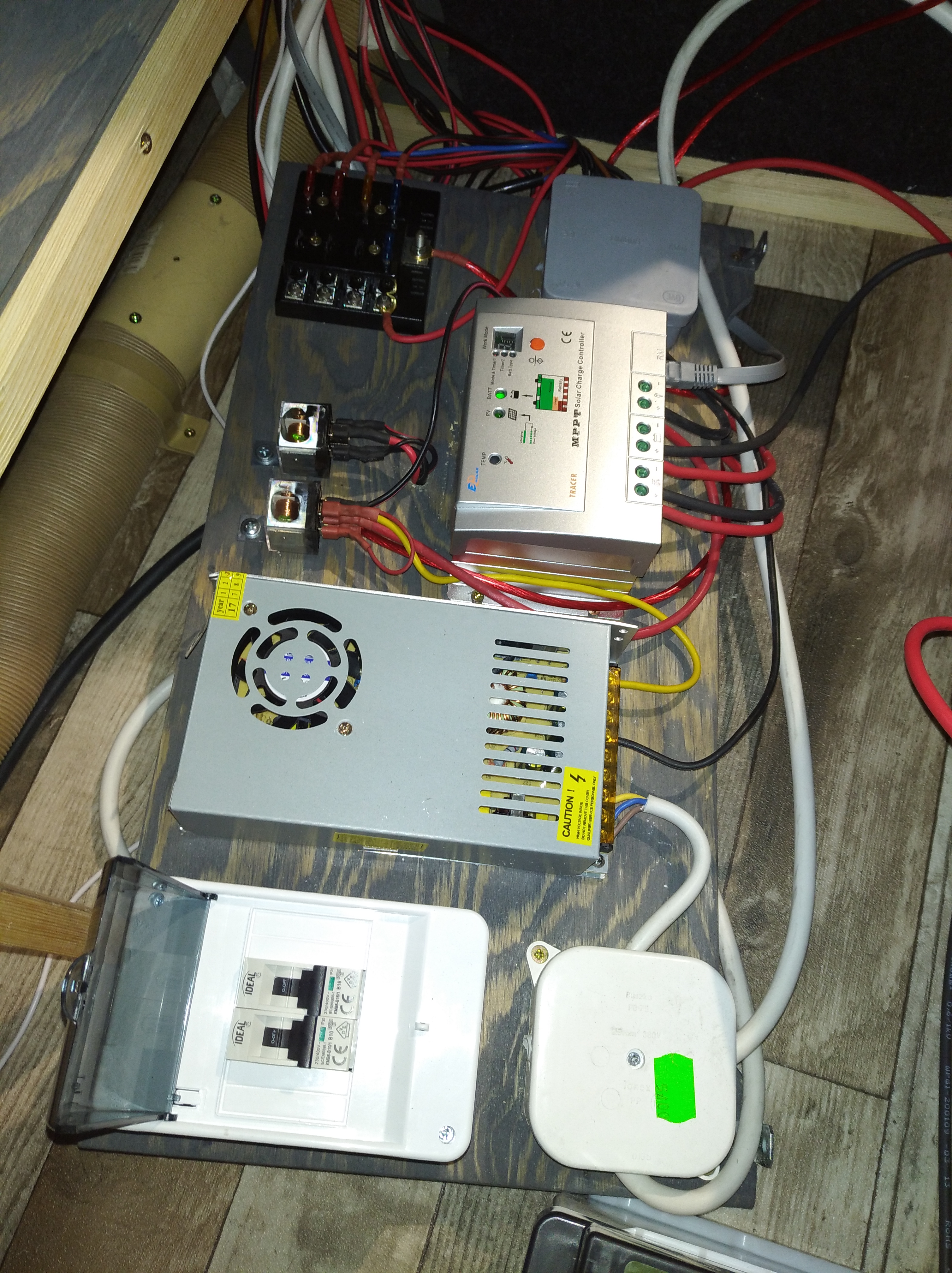

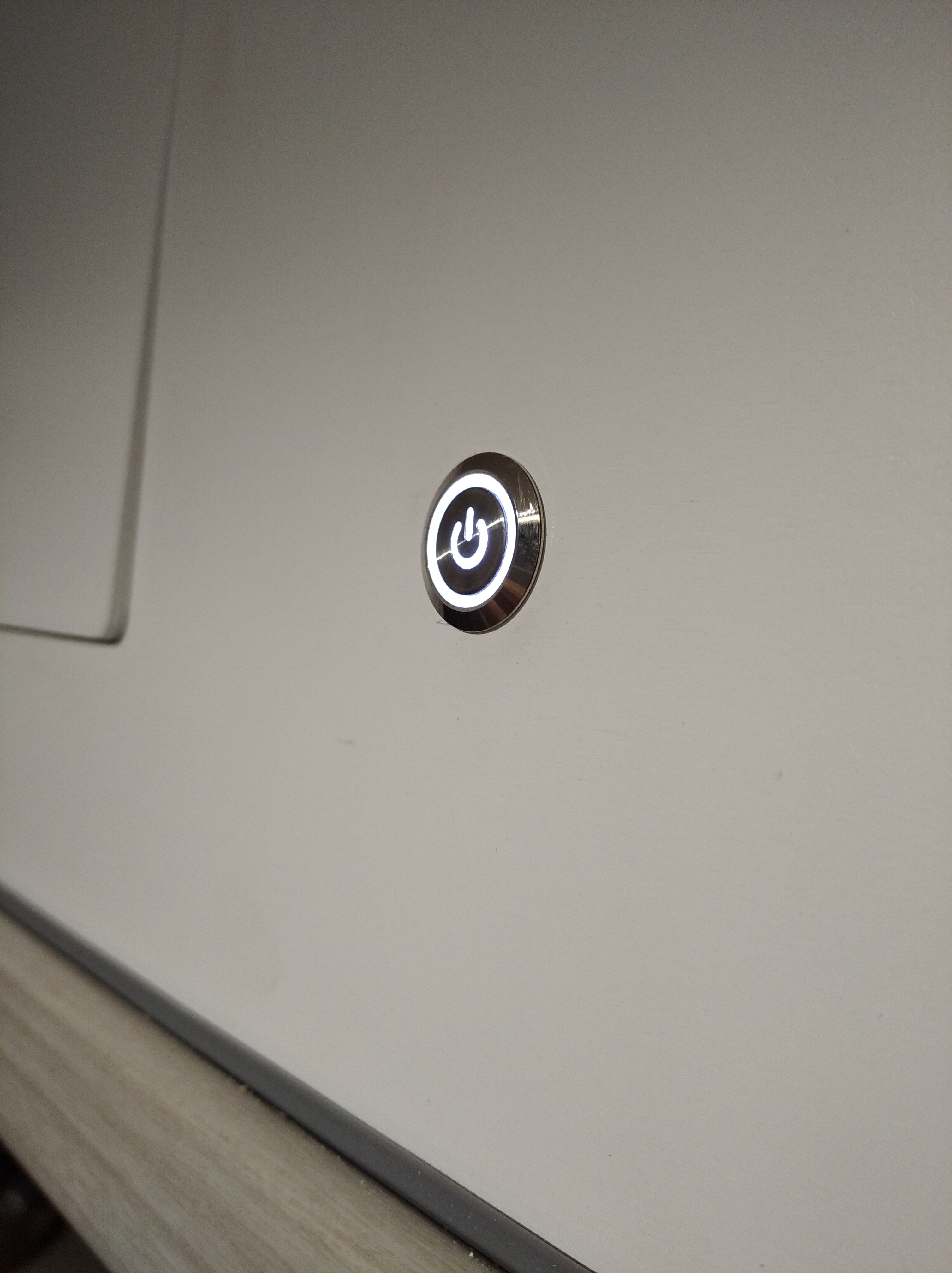

No dobra, dosyć... :D

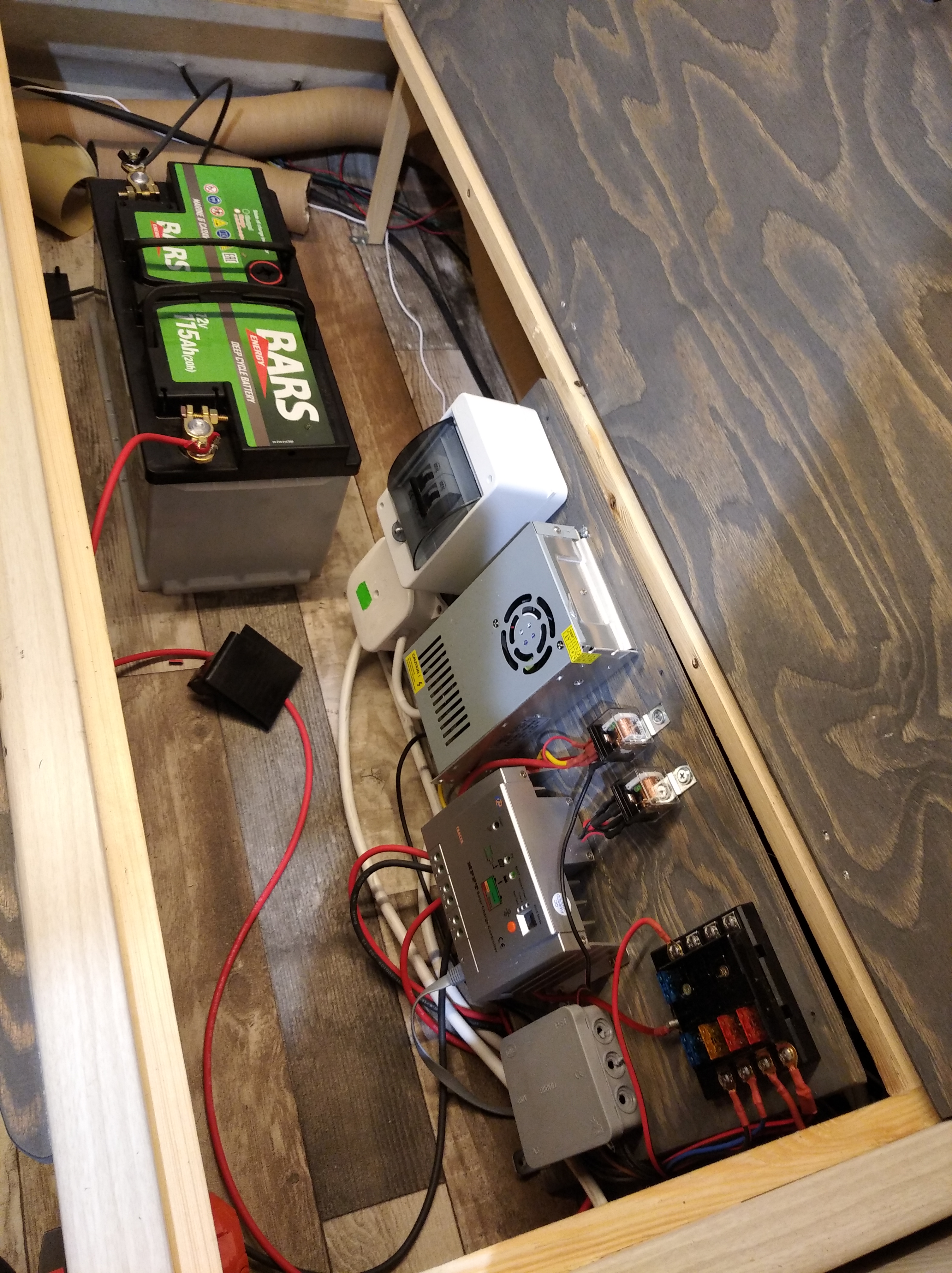

To dynks poprawiający bezpieczeństwo w używaniu grzałki elektrycznej Ultraheat.
O ile z uruchomieniem Trumy na gazie jest trochę zachodu (zawór, przycisk, iskrownik) o tyle włączenie jednego przełącznika już jest dziecinnie proste dosłownie.
W trosce właśnie o dzieci, bezpieczeństwo mojej budy oraz mebli :mrgreen: wymyśliliśmy "bezpiecznik" w postaci blokady załączenia Ultraheat'a bez użycia Venta :idea: .
Chodzi o to, żeby Ultraheat pracował zawsze z włączonym nawiewem.
Przekaźnik będzie sterowany sygnałem z silnika i będzie załączał grzałkę dopiero po uruchomieniu nawiewu ;-).
Można kopiować :mrgreen:

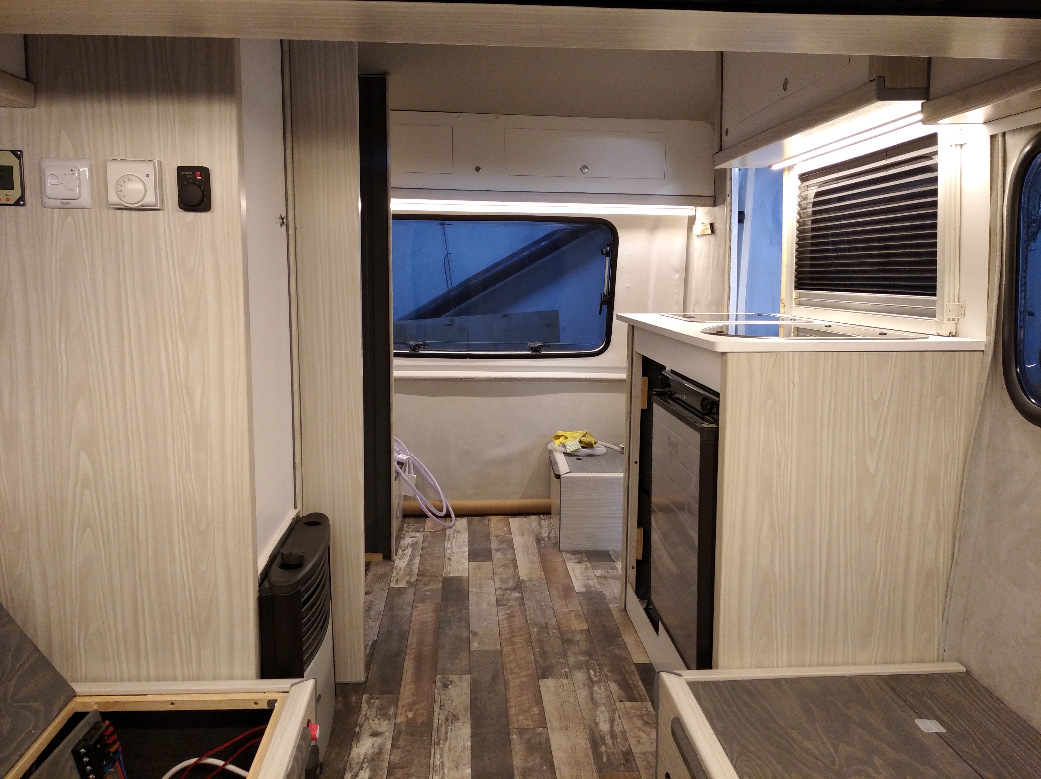

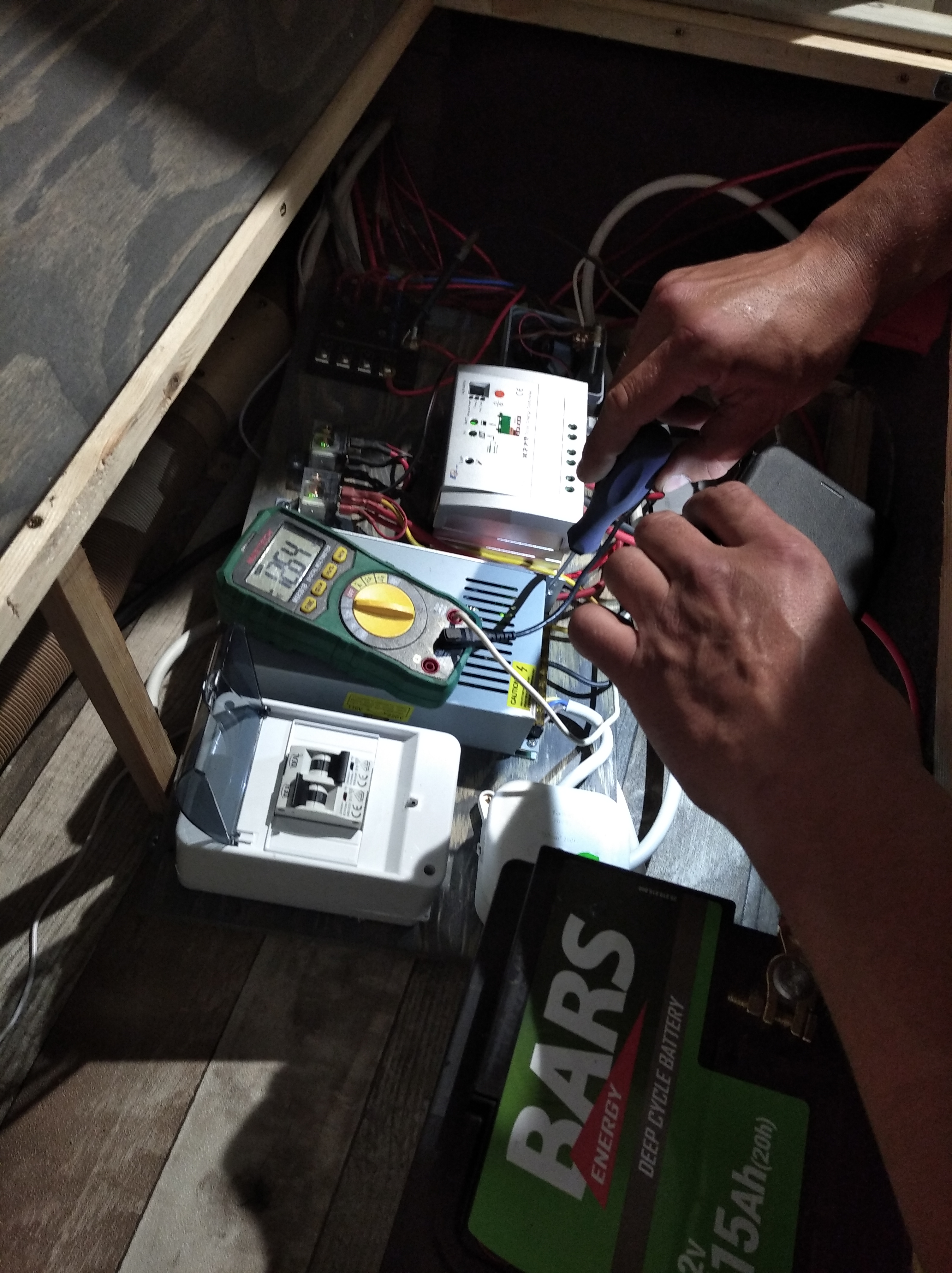

Postautor: Murano » niedziela, 21 cze 2020, 15:00

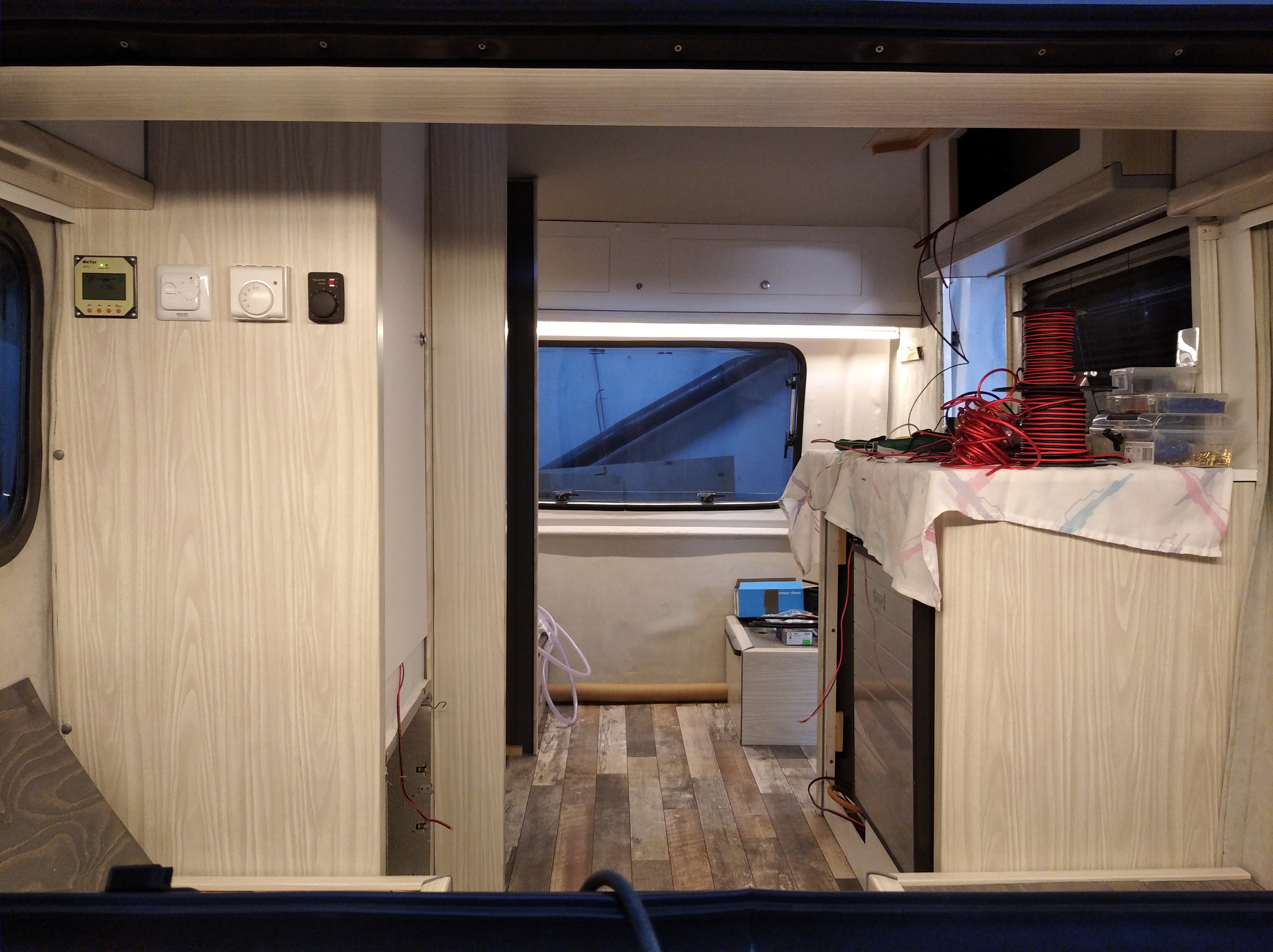

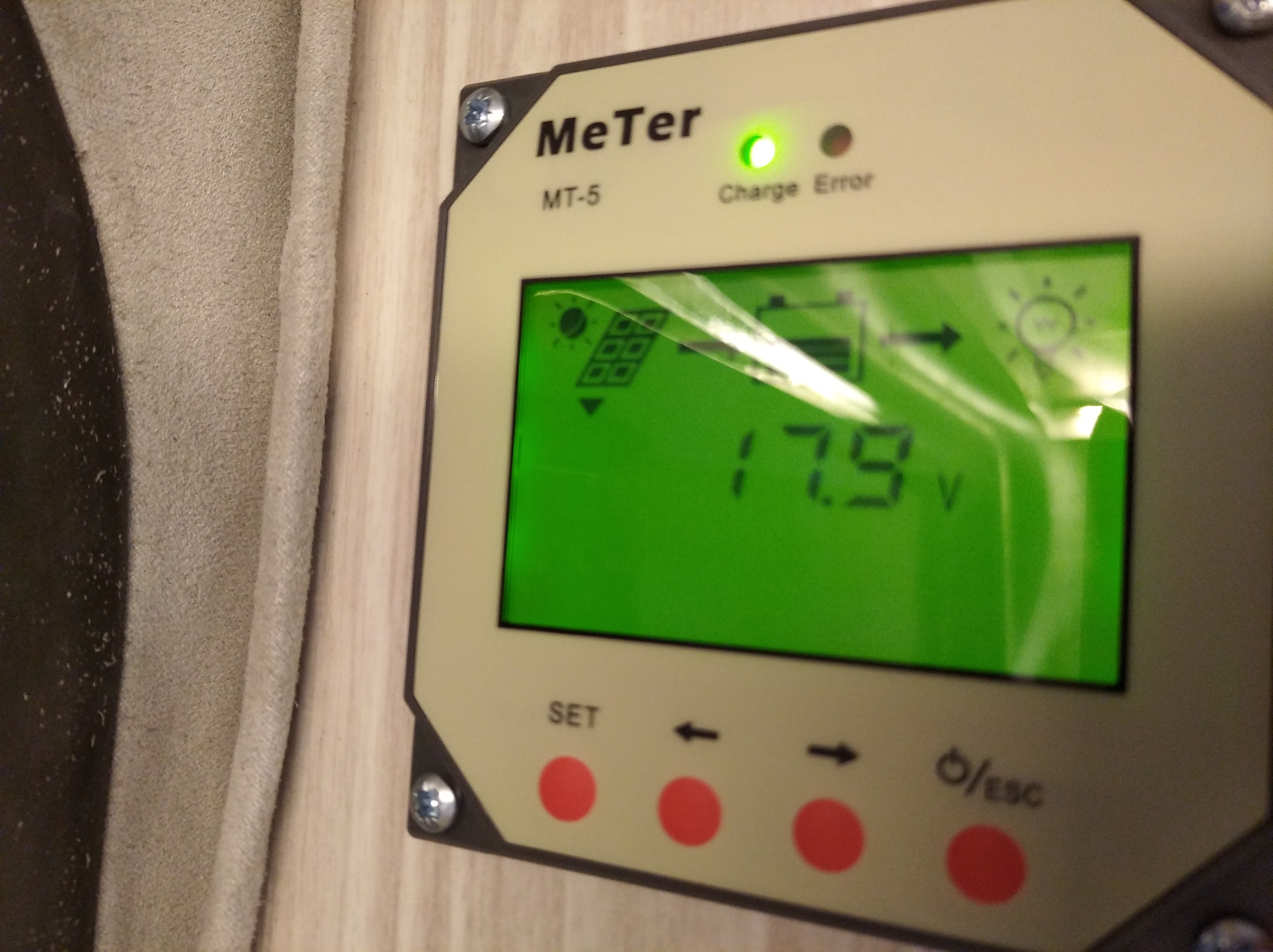

Aktualizacja z wczoraj...
- ogrzewanie podłogowe działa
- ogrzewanie elektryczne Ultraheat działa

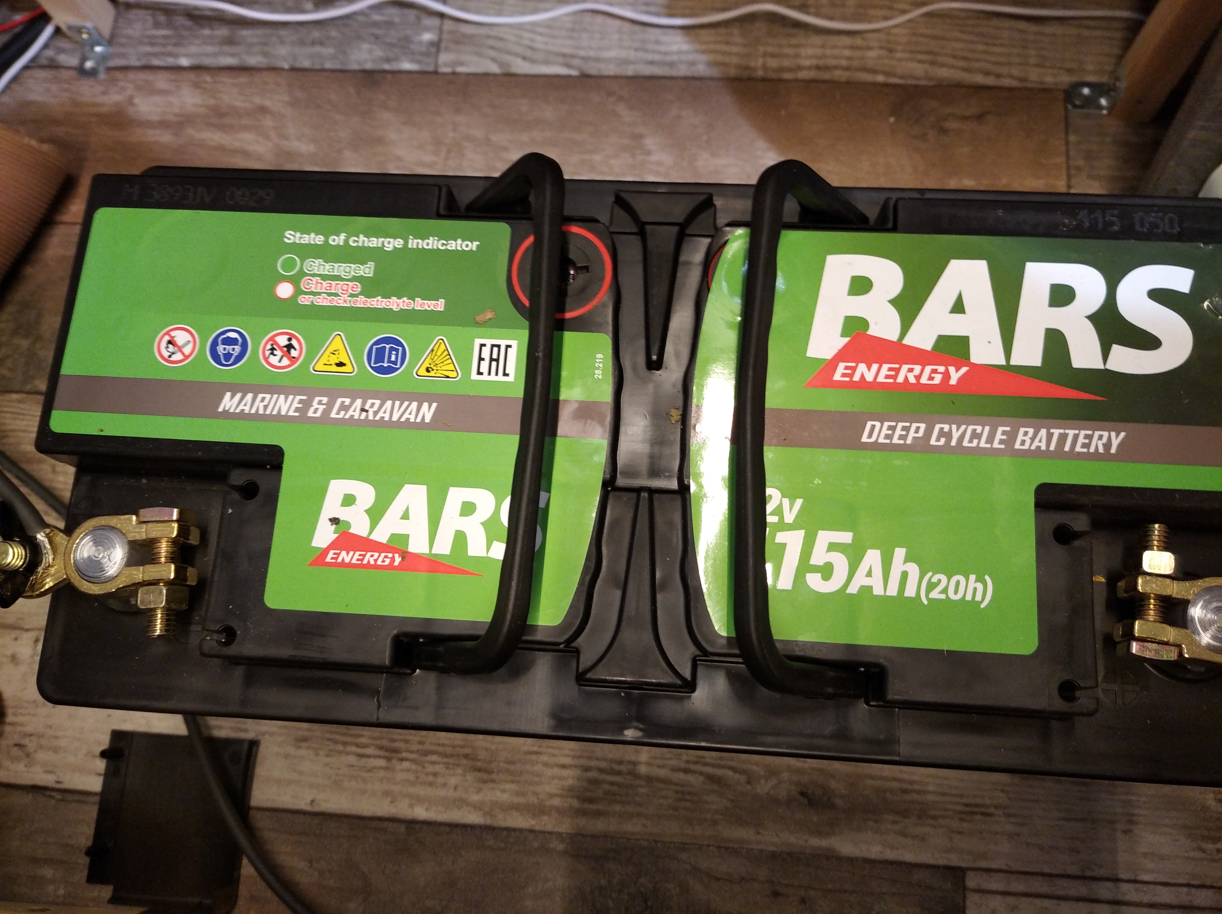

- solar podłączony i ładuje nawet przy oświetleniu garażowym ;-).

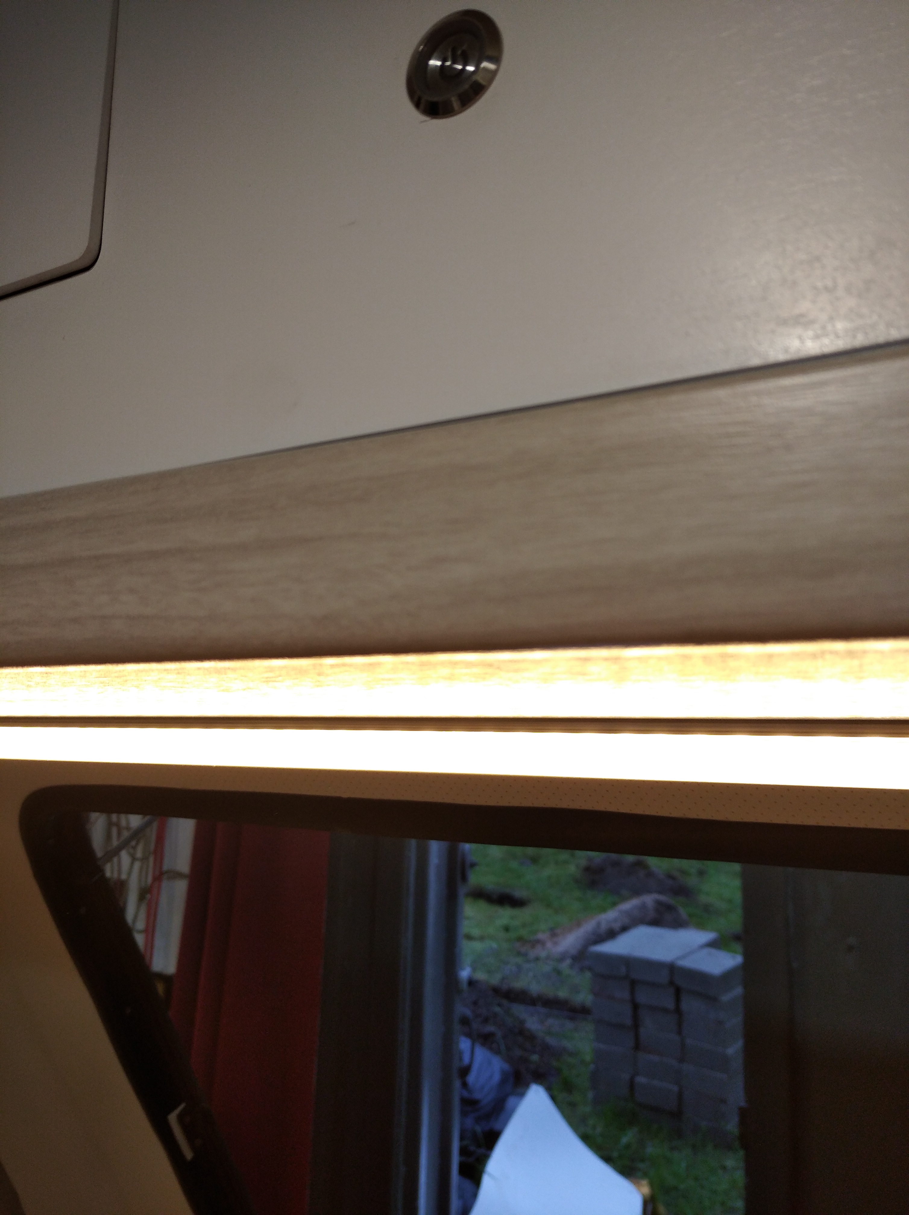

- LEDy pod pawlaczami T/P zmontowanne i uruchomione

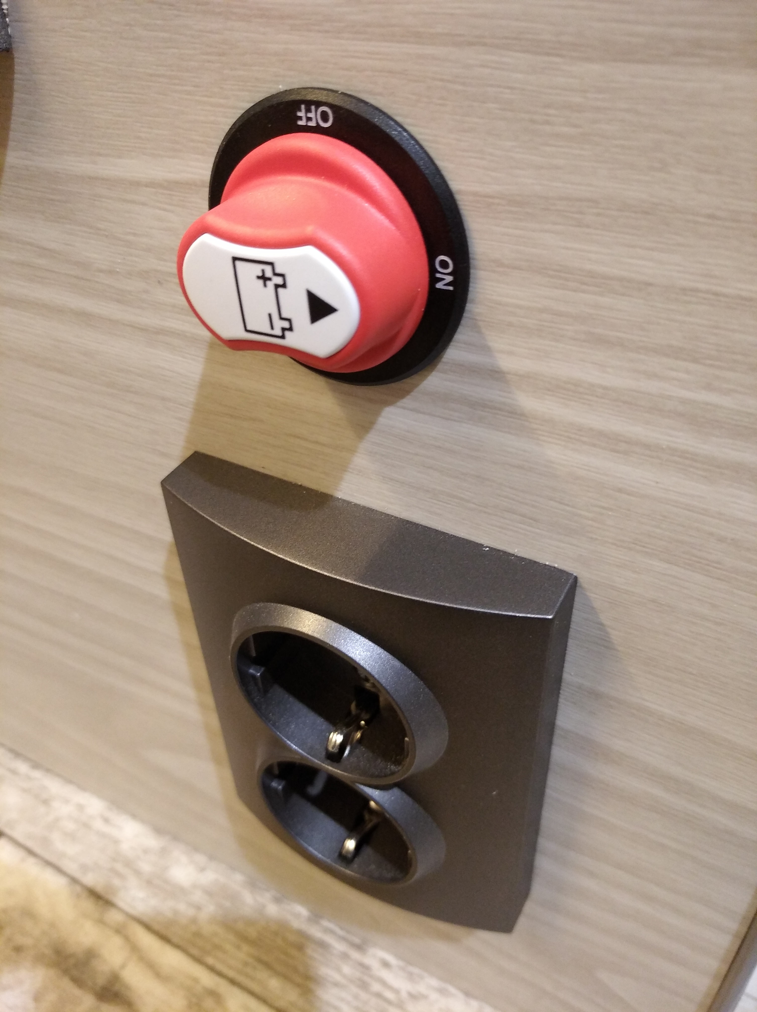

- "hebel" na instalację 12v zamontowany
- iskrownik 12v do Trumy podłączony
- gniazda 230v podpięte
- automat przełączający zasilanie 230/12v zamontowany
- zasilacz 230->12V wyregulowany do napięcia i identycznego z regulatorem napięcia solara.

Postautor: BoskiWalenty » niedziela, 21 cze 2020, 21:04

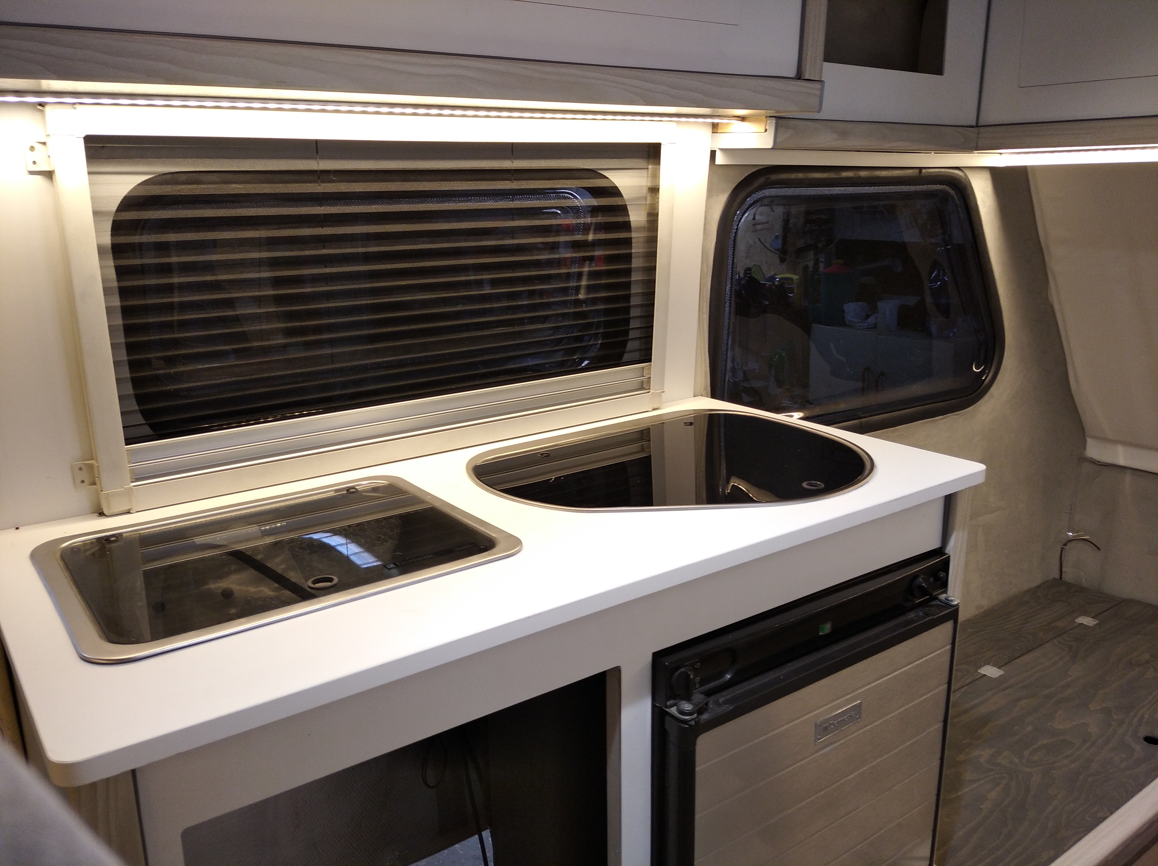

Murano pisze:
Murano pisze:Jutro składam część mebelków i wreszcie będzie coś więcej widać.
Lubię mieć plan zrealizowany.... :mrgreen:
Dwa pawlacze i szafa na swoim miejscu.
Szafa jeszcze do regulacji.IMG_20200602_134633_1.jpgIMG_20200602_134807.jpgIMG_20200602_124907_1.jpgIMG_20200602_134926_1.jpgIMG_20200602_125000_1.jpgIMG_20200602_124914_1.jpgIMG_20200602_125055_1.jpgIMG_20200602_134036_1.jpgIMG_20200602_133951_1.jpg
Marcin, pytanie. Czy antena jest podłączona do radia w jakiś tajemniczy sposób czy może kawałek kabla ukryty gdzieś w czeluściach szafy?
Postautor: Murano » niedziela, 21 cze 2020, 23:57
BoskiWalenty pisze:Marcin, pytanie. Czy antena jest podłączona do radia w jakiś tajemniczy sposób czy może kawałek kabla ukryty gdzieś w czeluściach szafy?
Nie ma jeszcze anteny ;-)

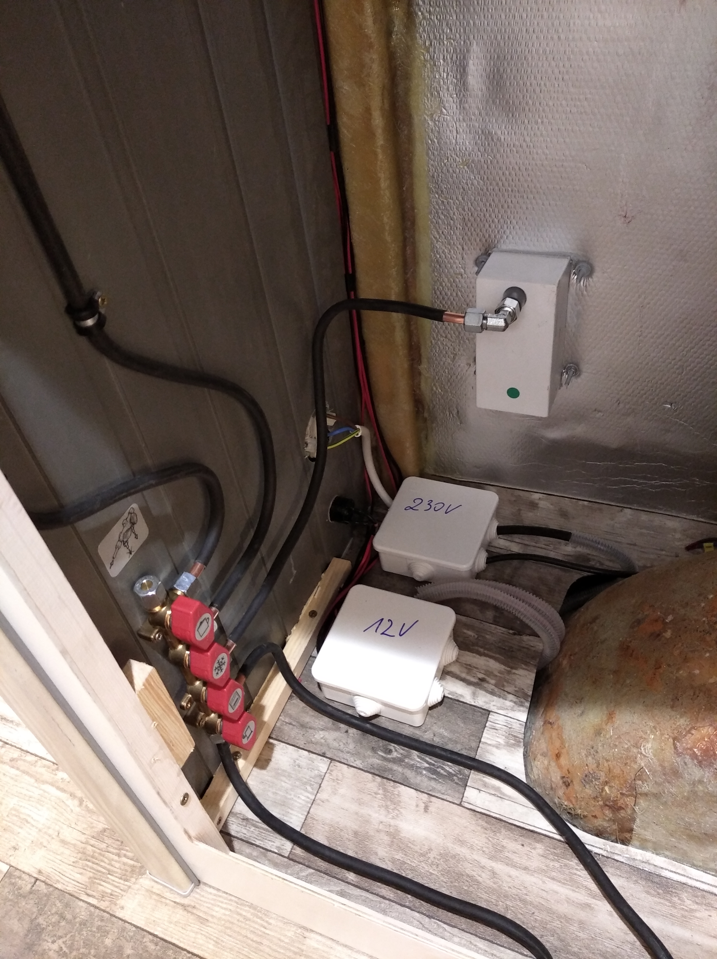

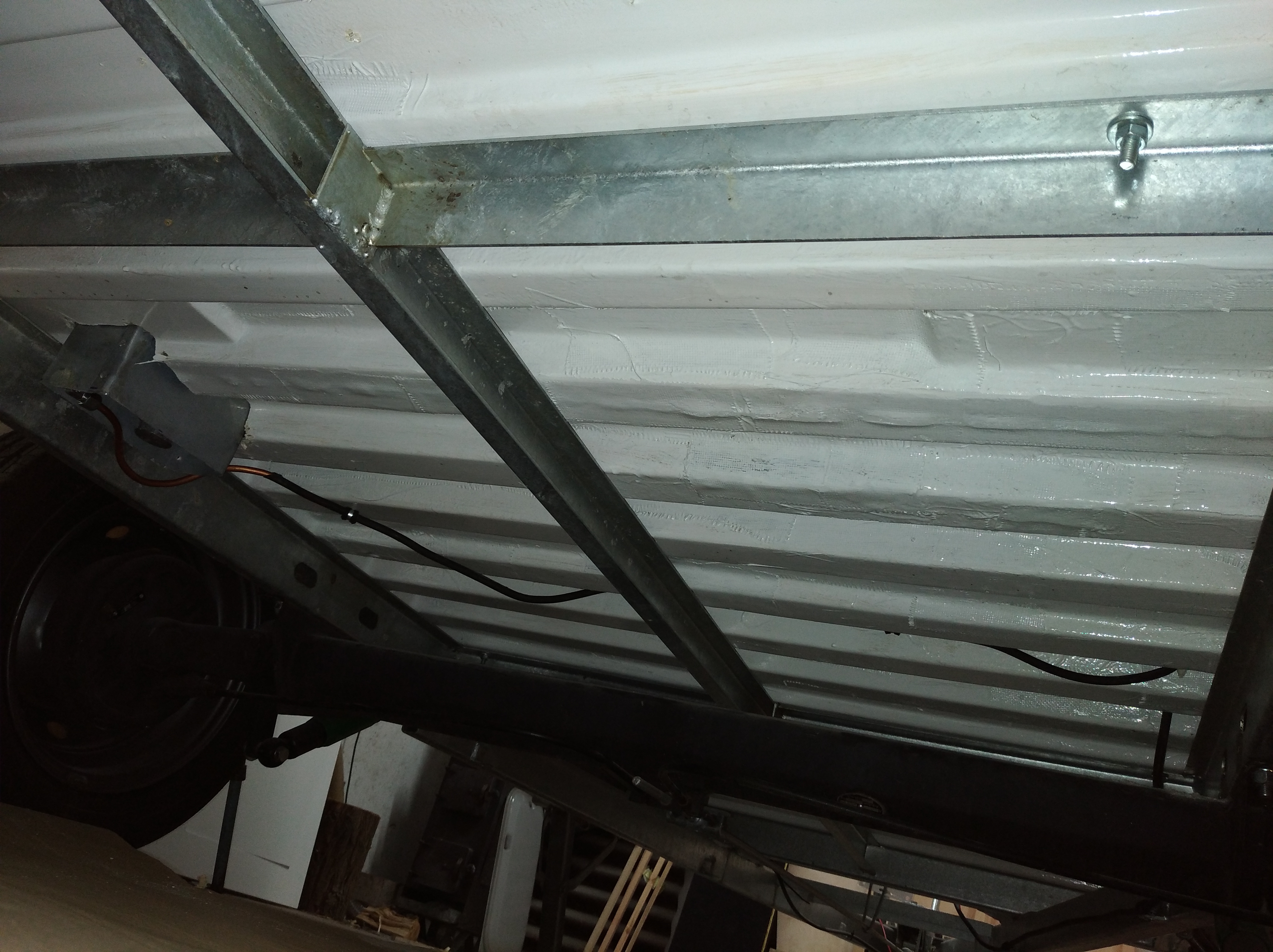

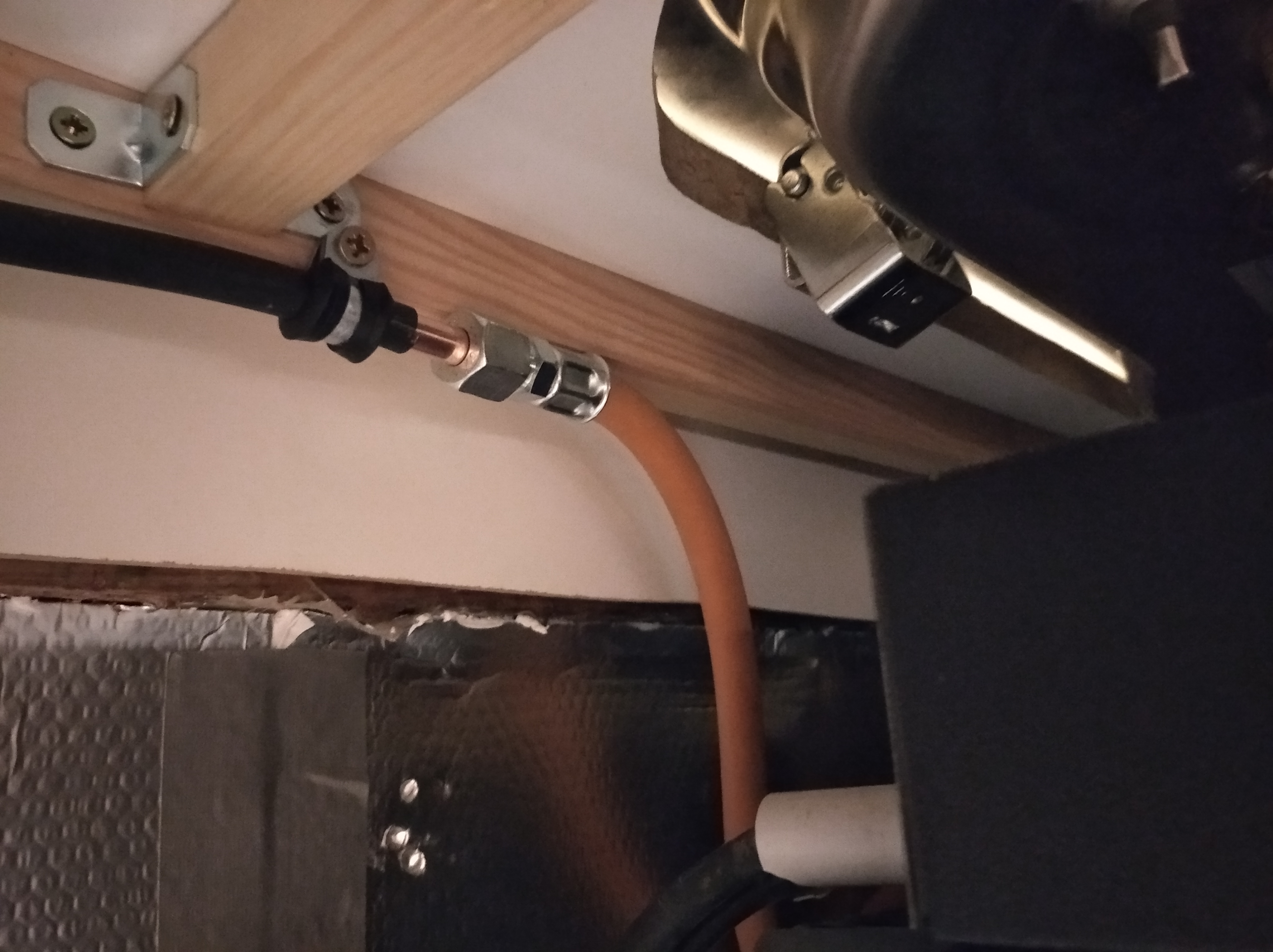

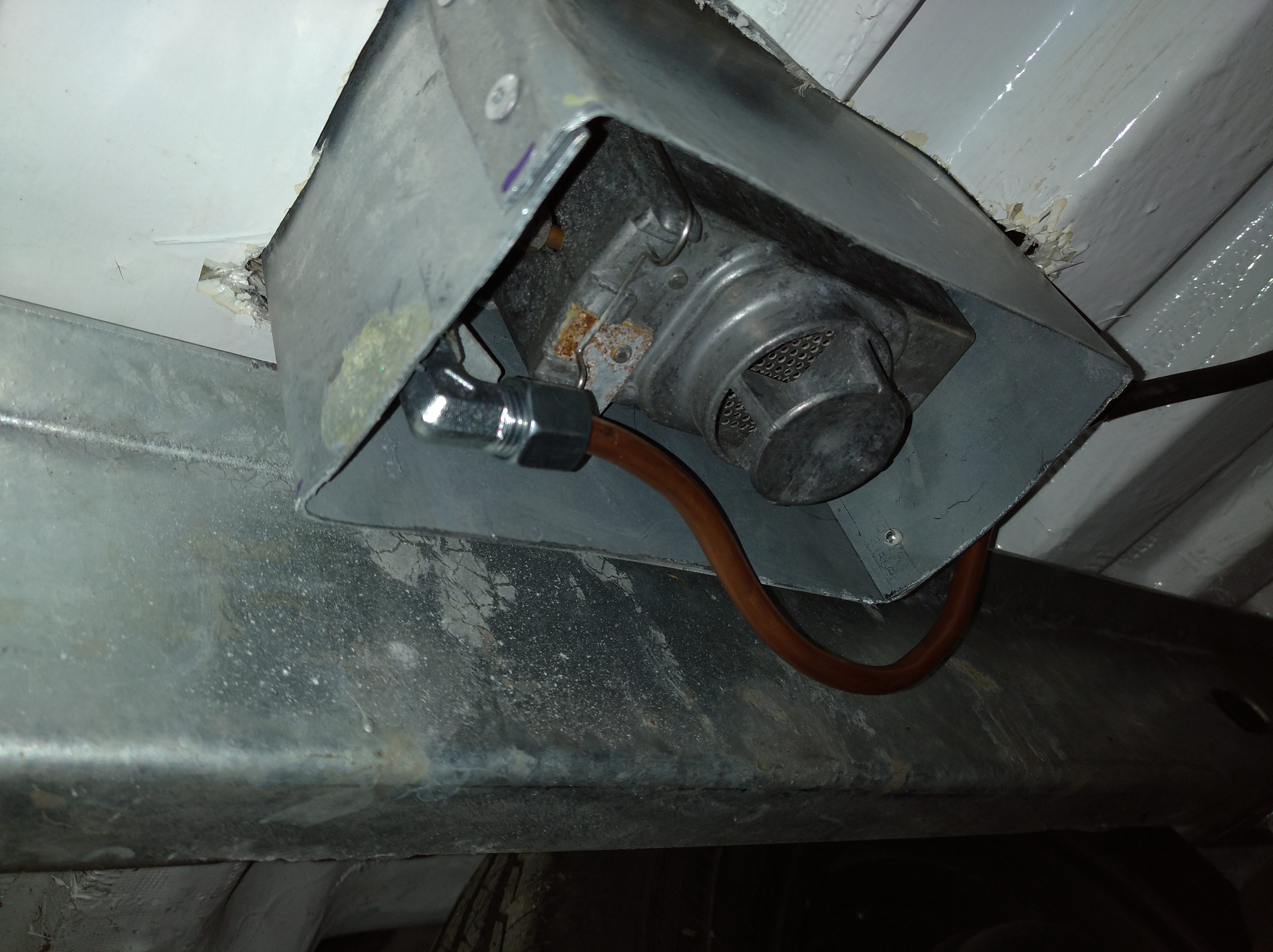

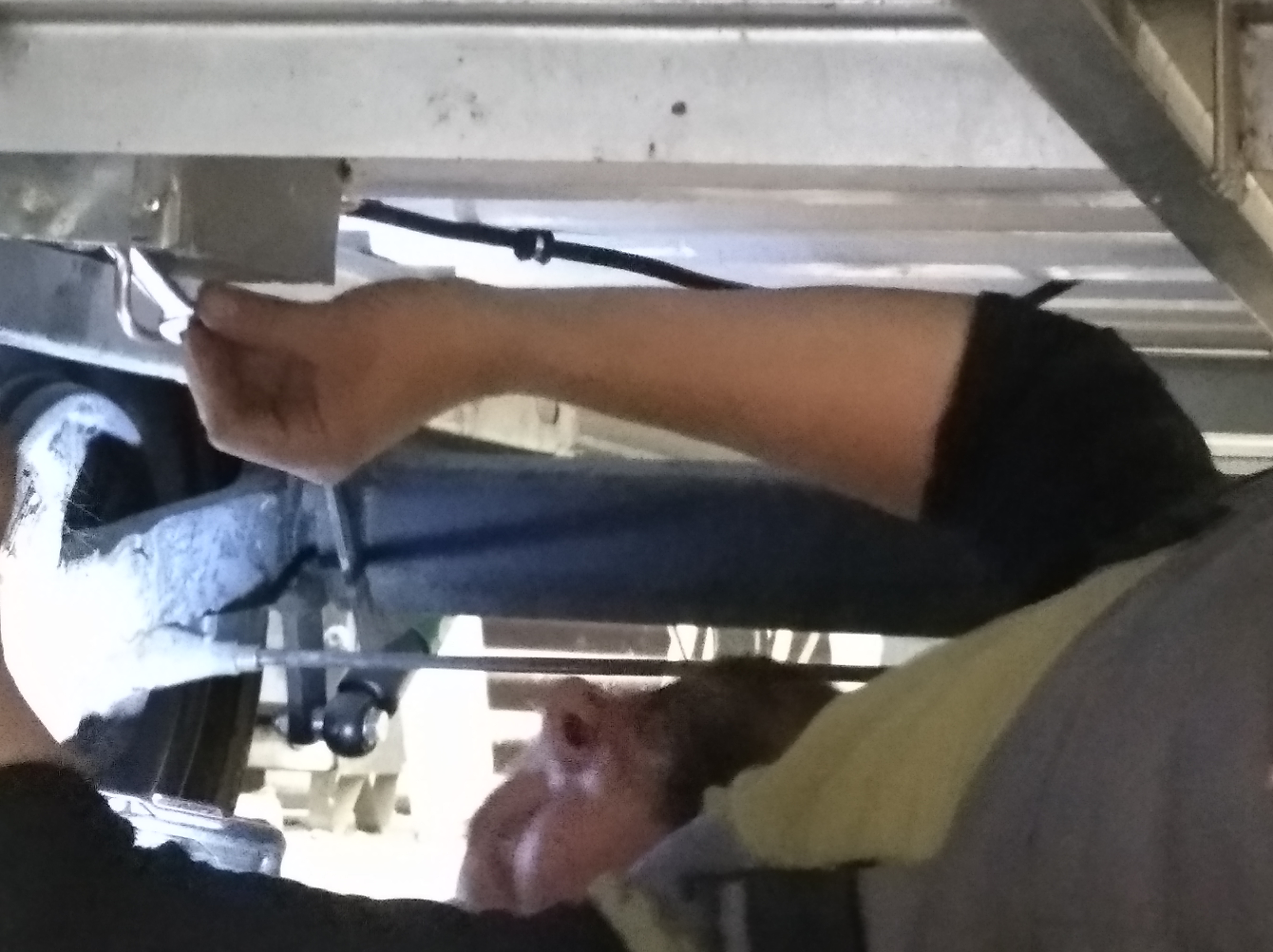

Postautor: Murano » poniedziałek, 22 cze 2020, 22:03
Aktualizacja:
Dziś instalacja gazowa skompletowana, "położona" i podłączona! :mrgreen:
Przygotowałem wszystkie odbiorniki pod montaż a Marek po pracy... 8-) przy kawce... :D w ciągu 2 godzin... :!: podłączył kompletną sieć gazową.
Wszystko w miedzi, kompletnie żadnych problemów z gięciem i układaniem.
Truma jak wygląda tak pracuje. Iskra super, dołożyłem tylko iskrownik elektryczny dla komfortu.
Płomień duży i mały prawidłowe, tego się obawiałem bo to w końcu sprzęt z demontażu ale faktycznie jest praktycznie dziewiczy.
Lodówka i kuchenka spięte na wężach GOK, lodówka baryłką a kuchenka opaskami (tak przewidział producent, firma Smev).
Gniazdo gazowe zewnętrzne też podłączone.
Pierwsza próba na małej butli i tymczasowym reduktorze 37 mbar (wszystkie urządzenia są na 30 mbar - reduktor już czeka ale jest na duży gwint) wypadła pozytywnie.
Z komina leci dym, piec grzeje, palniki palą, lodówka chłodzi... 8-) a do tego zero niepokojących zapachów i zjawisk. Za kilka dni jeszcze ostateczny test czujnikiem, pianką i na dużej butli wszystkie urządzenia przez kilka godzin. Ten etap uważam za zamknięty :D
