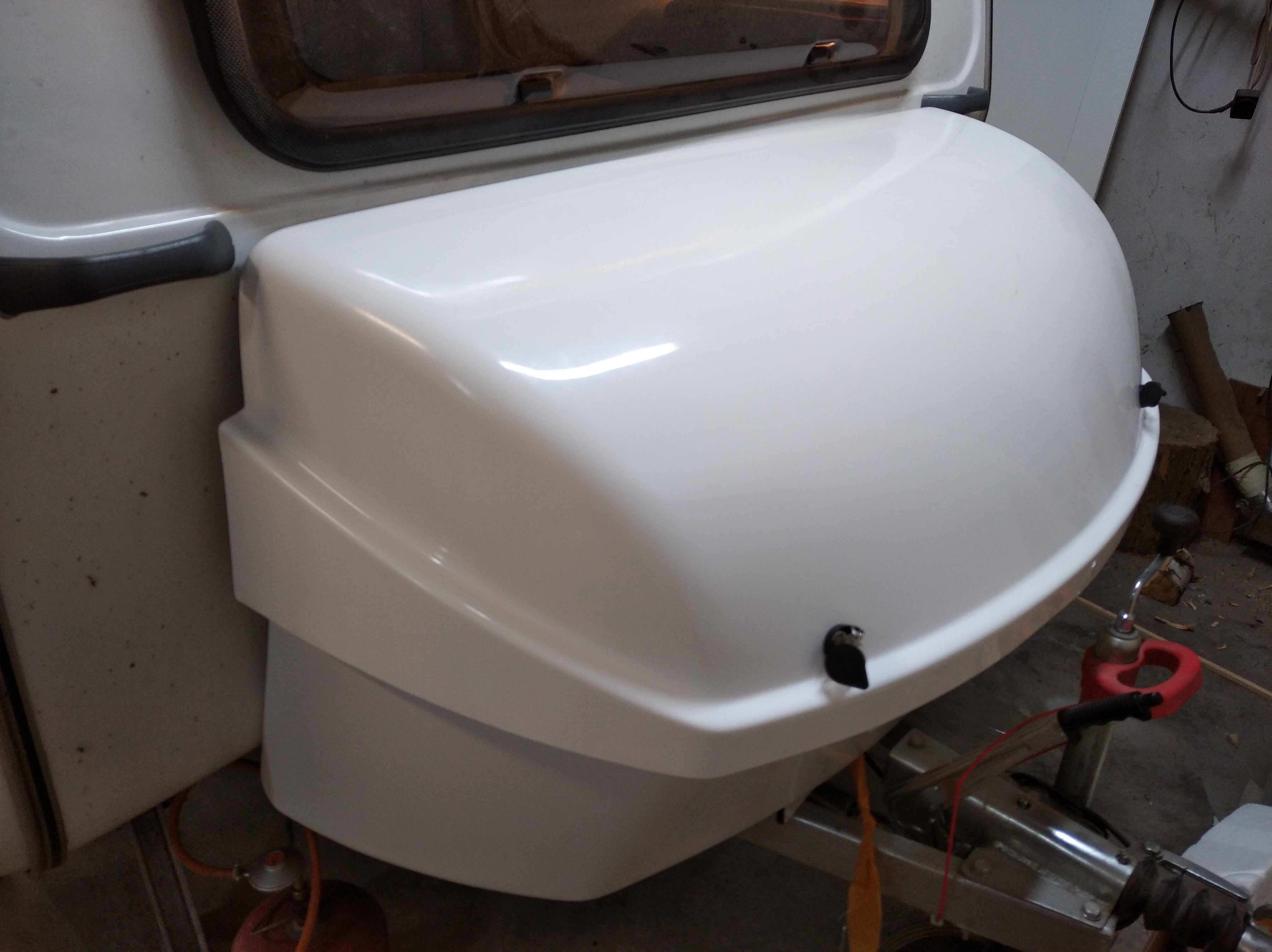

Murano pisze: i podkreśla majestatyczną bryłę nadwozia...
Nooo, w ciąży :mrgreen:
Powiem szczerze że miałem pewne obawy, jak będzie pasował. Ale jest spoko, obły jak reszta budy. Najważniejsze że jest, i jesteś zadowolony. Gratki :)

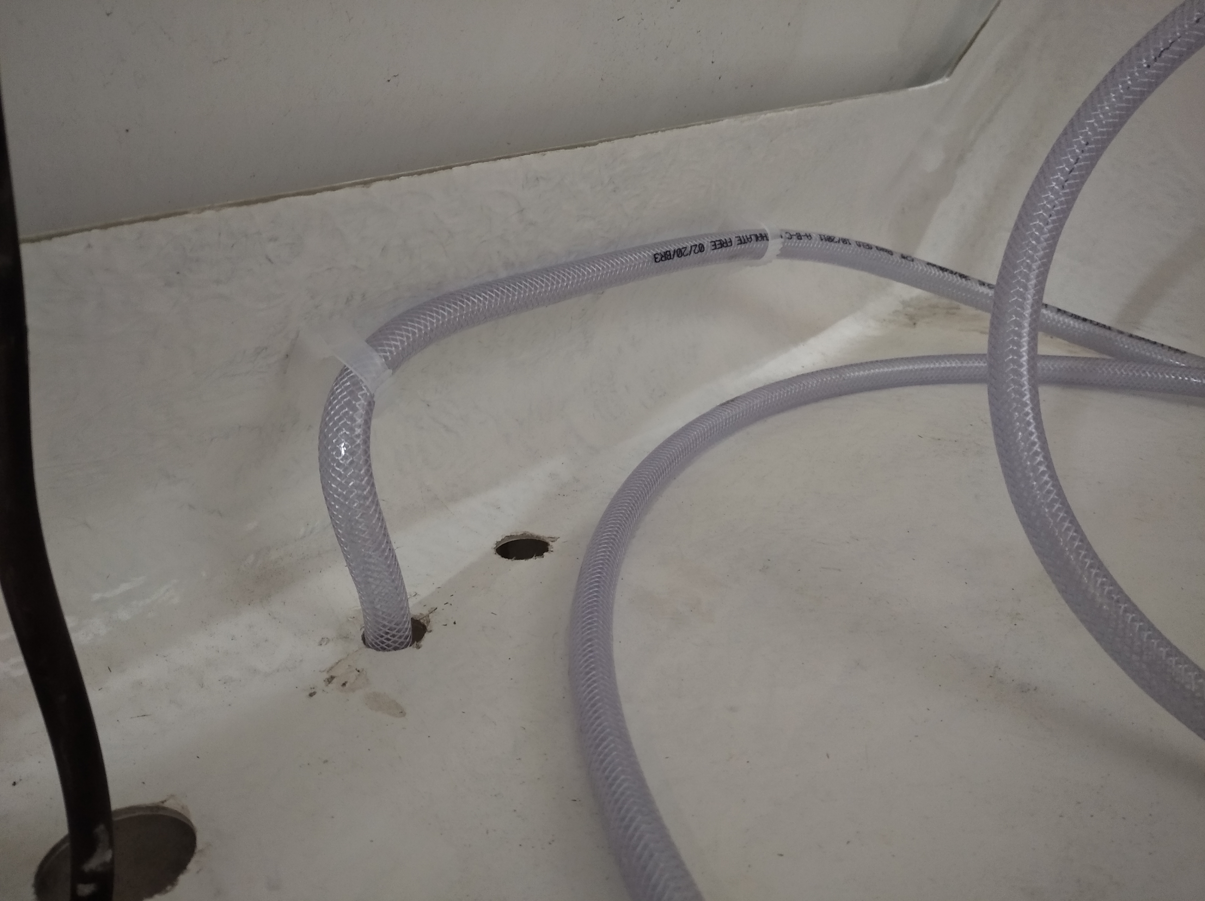

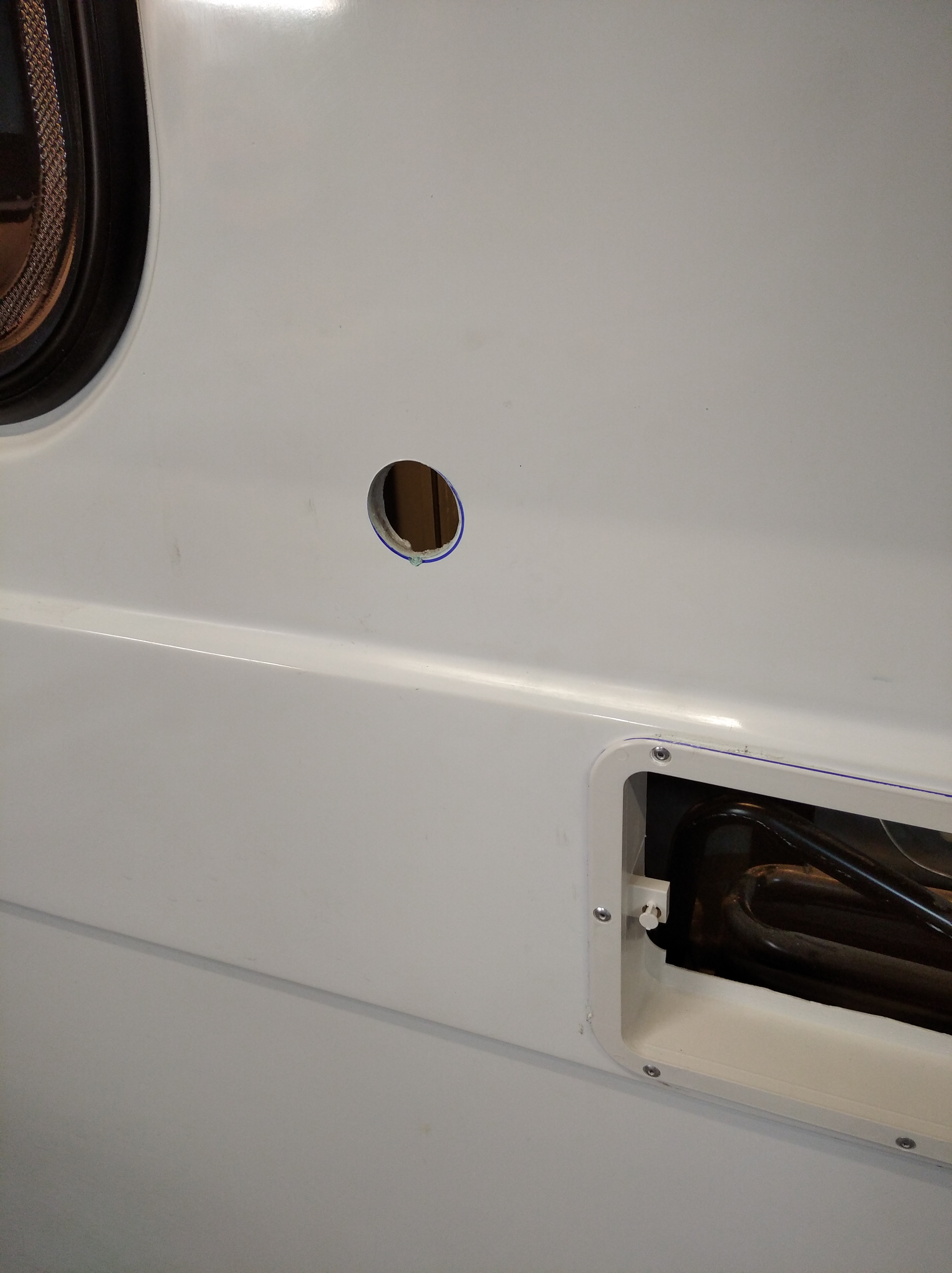

Dzisiaj zrobiłem chyba ostatnią dziurę w laminacie...

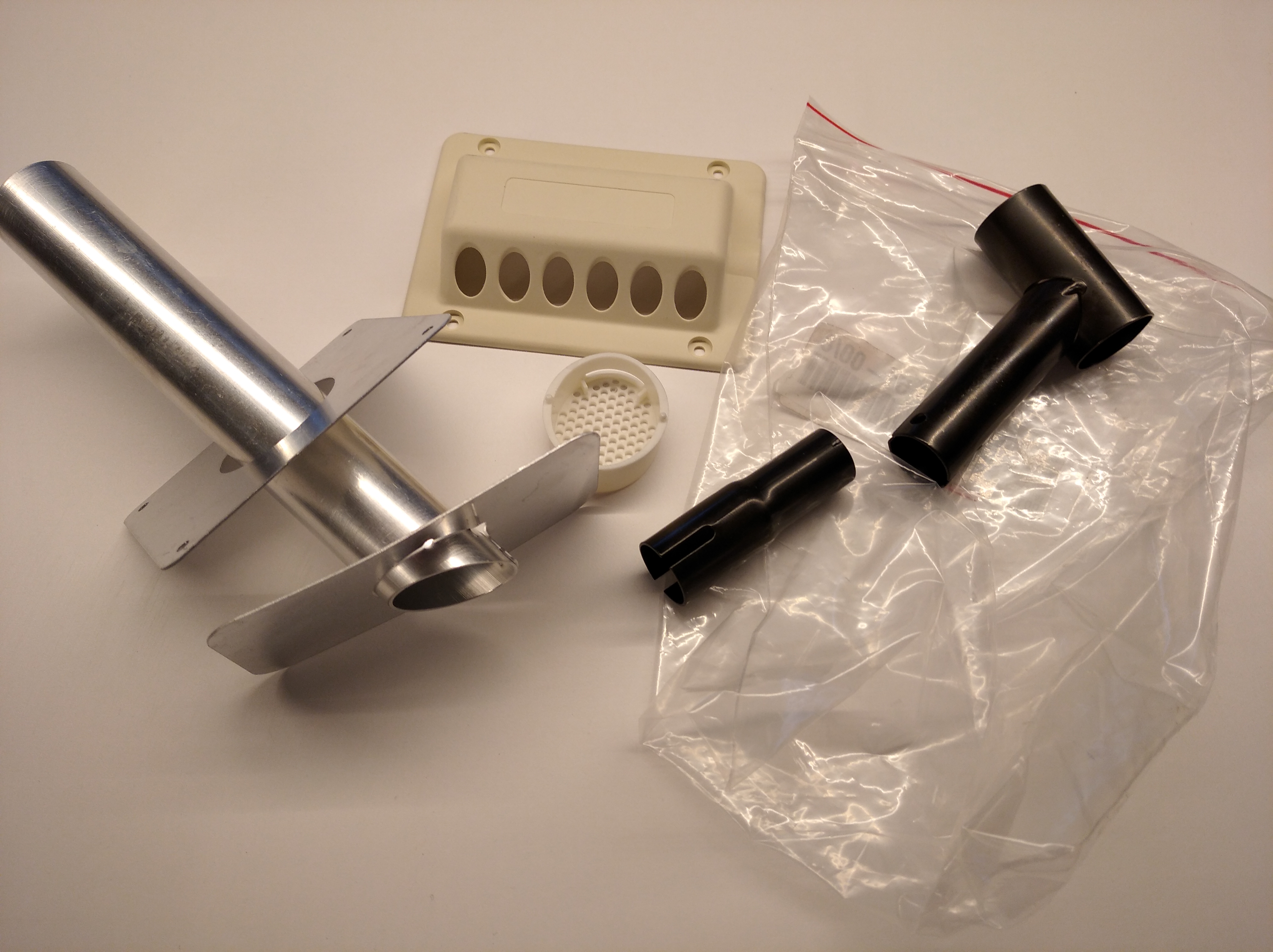

Te karawaningowe patenty z średnicami, grubościami, długościami do szału doprowadzają :evil: . Zaoszczędziłem na kupnie lodówki i teraz się mści...
Dometic mówili...., najwyższa półka mówili.... :evil:
Tylko żaden komin oprócz Trumy do tego nie pasuje! Co z tego, że mam cały kompletny z Polara..? Masakra jakaś.
Plusem nowego zestawu jest komplet do wyregulowania długości i wysokości. Robota z nim to sama przyjemność. Przynajmniej tyle z pozytywów.

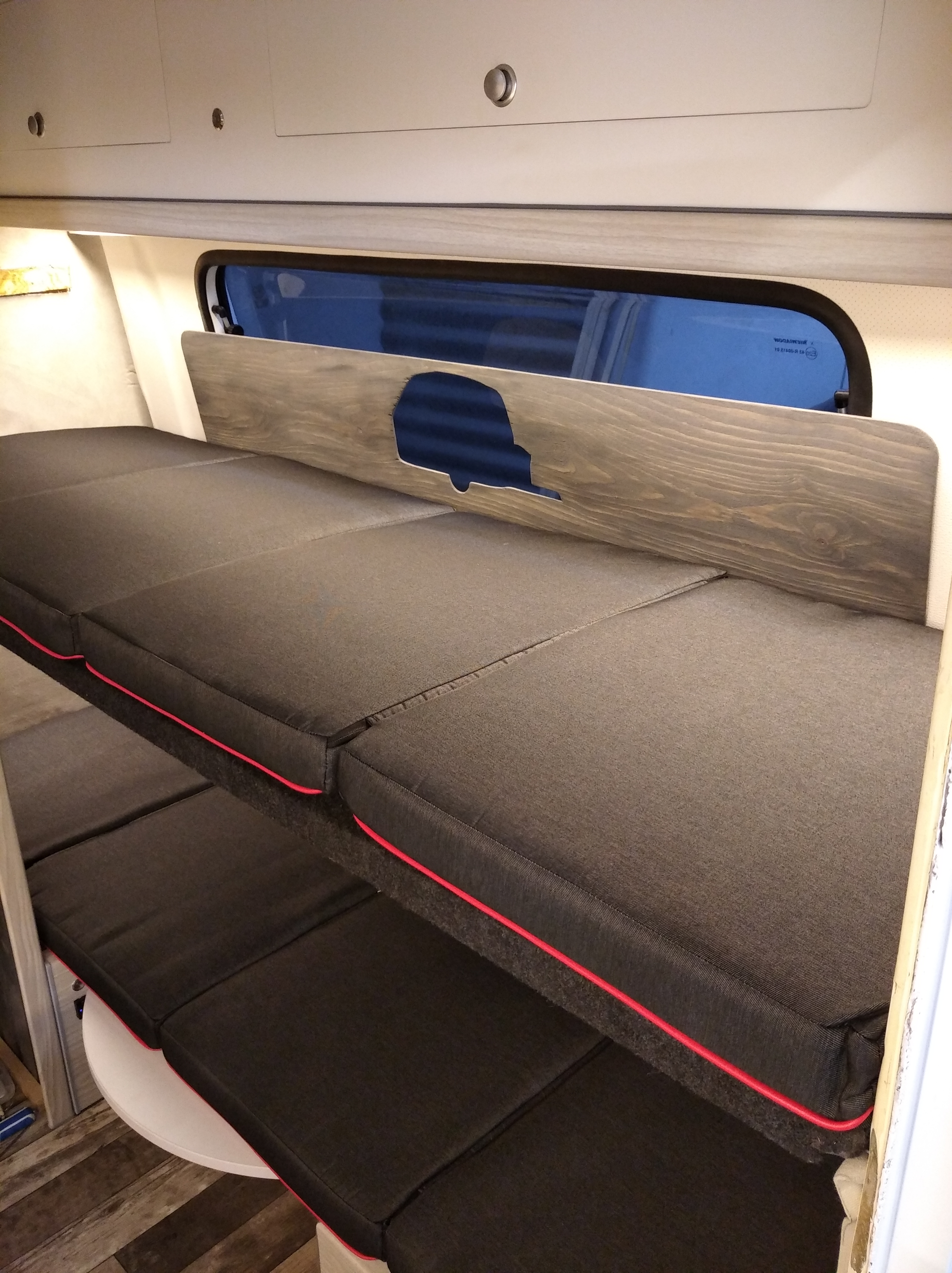

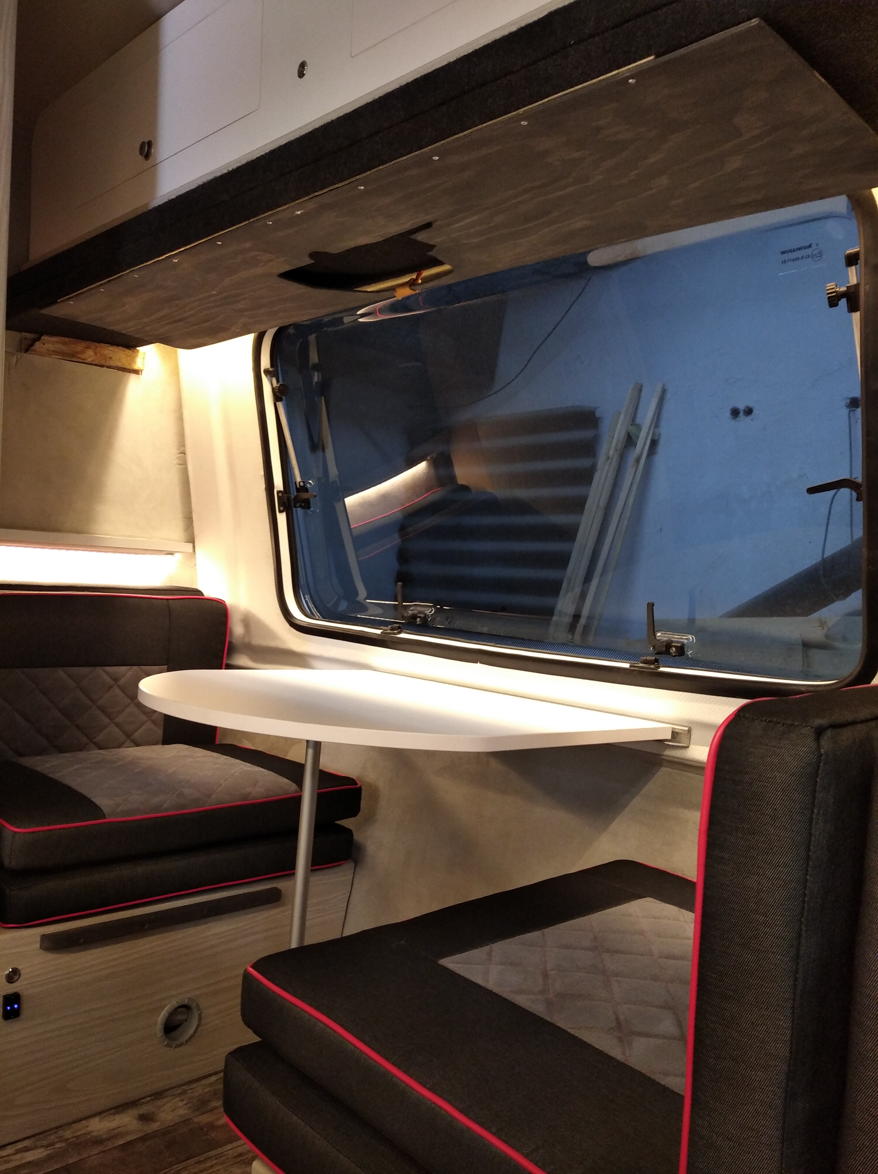

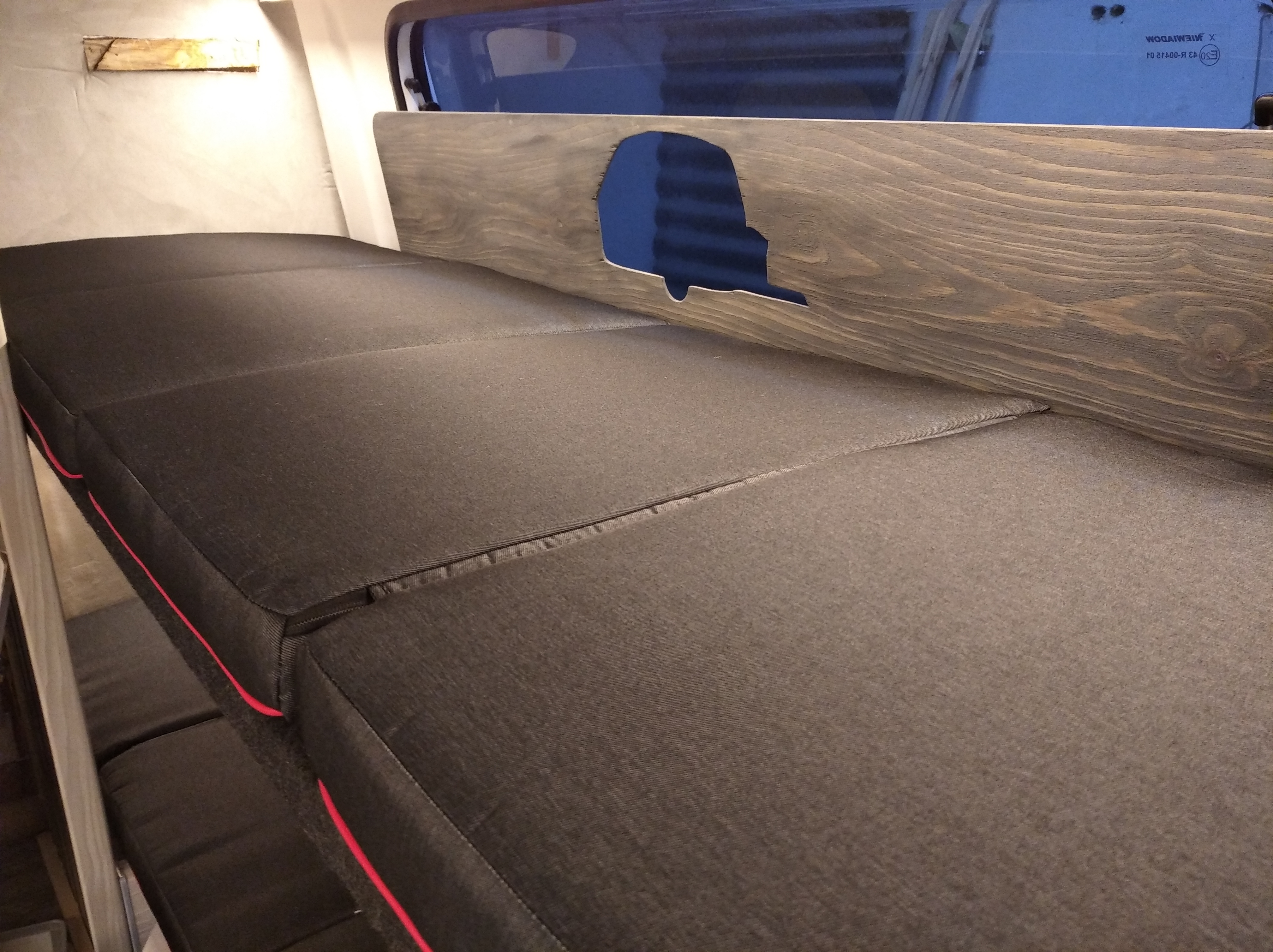

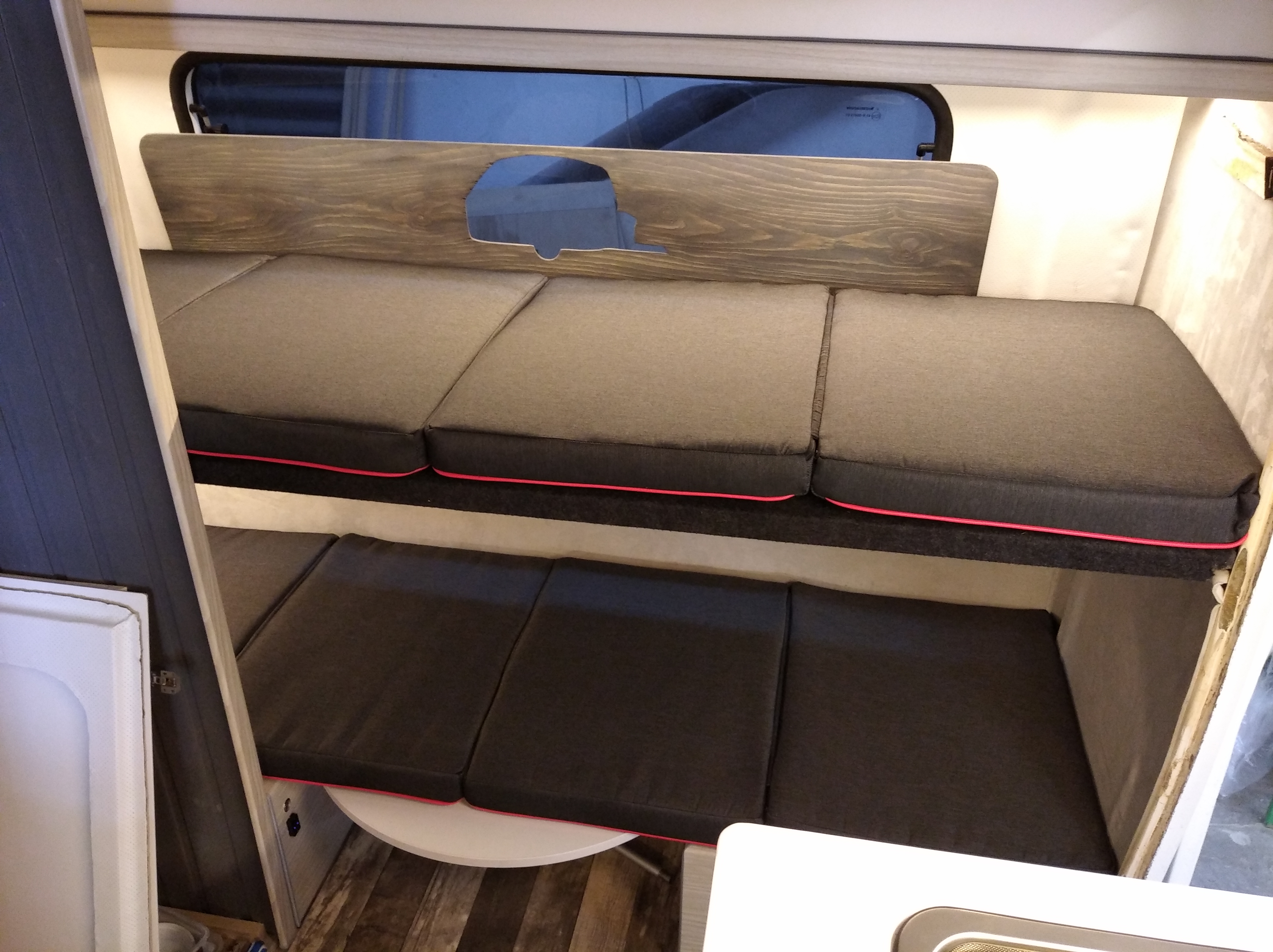

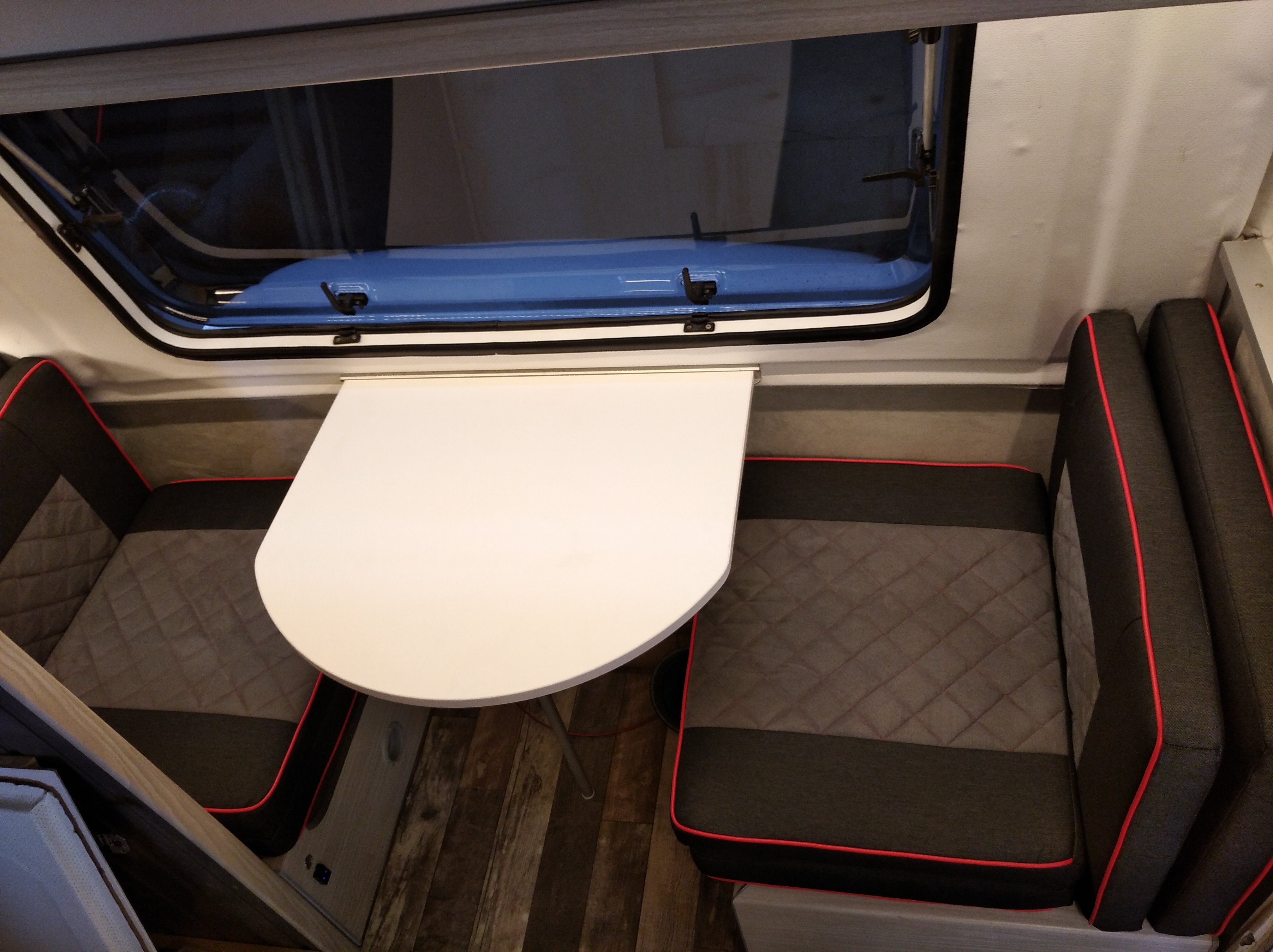

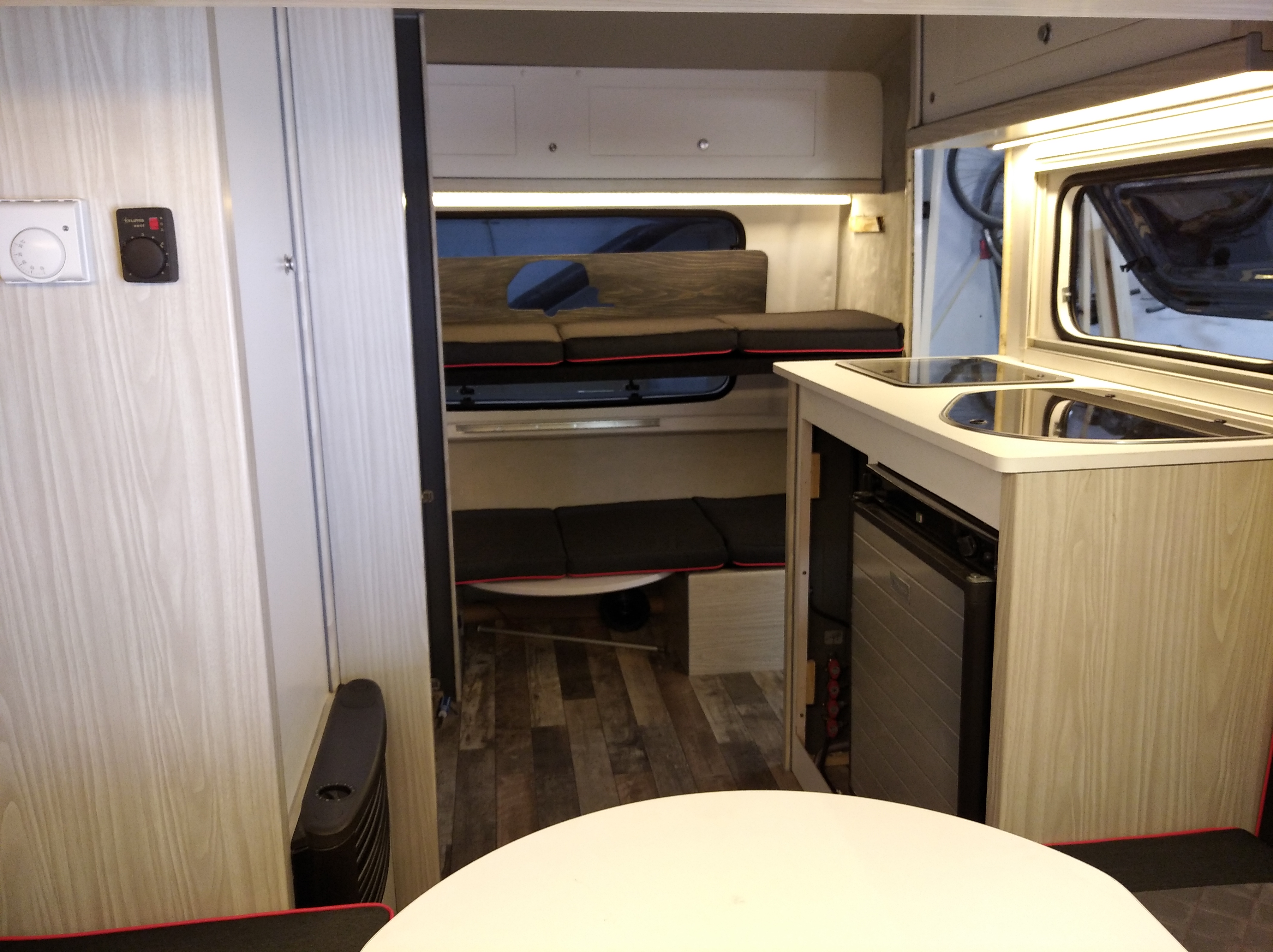

Dziś mogę się pochwalić moim patentem z piętrusem w pełnej okazałości :mrgreen: .
Wszystkie założenia spełnione z sukcesem ;-) także jeśli komuś się przyda ten patent to proszę uprzejmie.

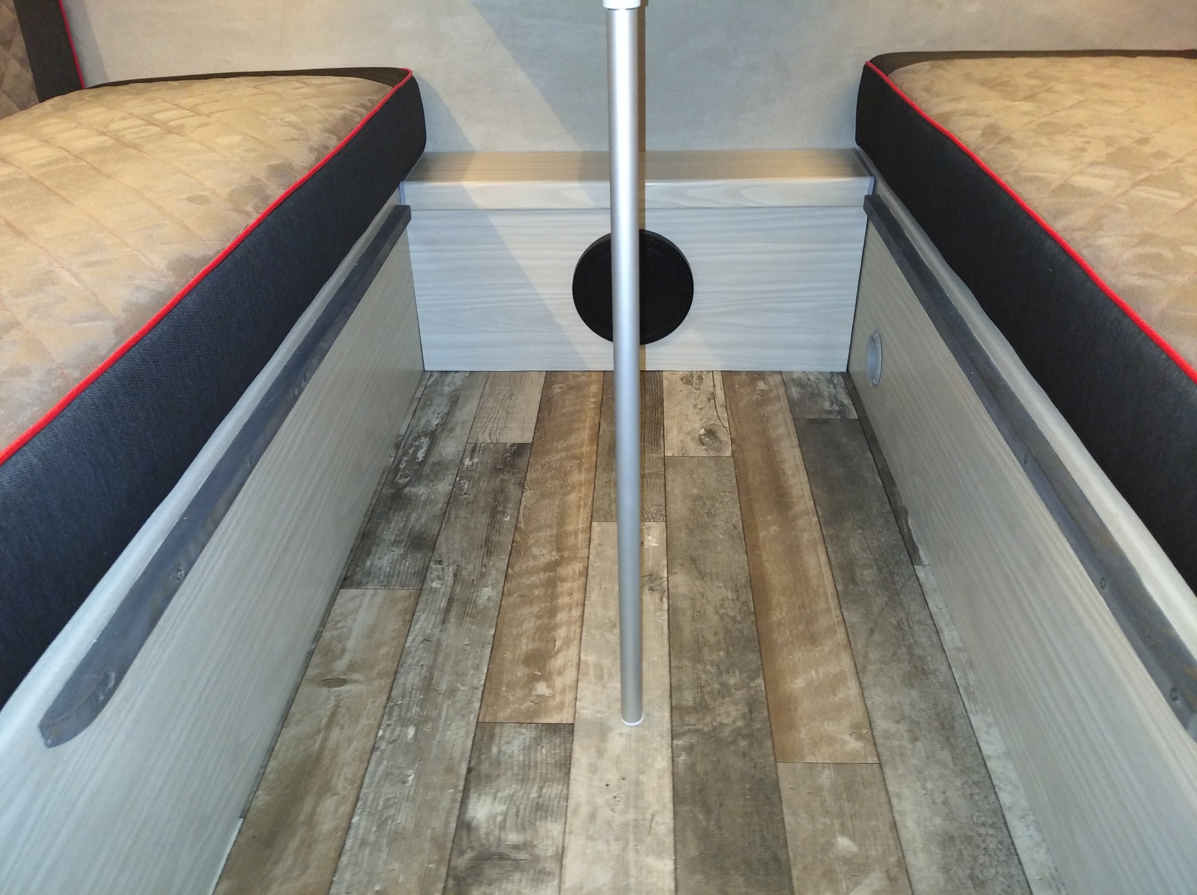

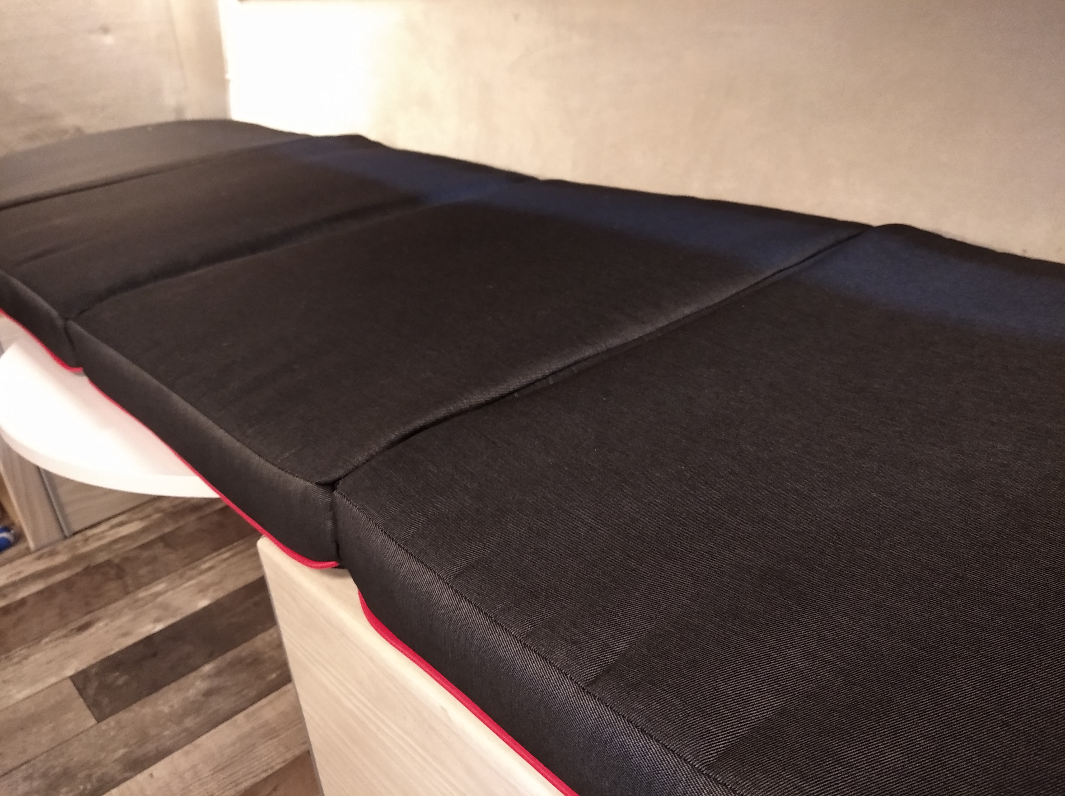

Założeniem było uzyskanie wygodnego spania na górnym łóżku z racji na wady kręgosłupa Hani (hamak odpada). Ale jednocześnie nie chciałem stałego łóżka piętrowego ani wożenia dodatkowych poduszek lub materacy.
Poprzez zastosowanie dwuwarstwowych poduszek mamy 2 razy więcej pianek do spania mniejszej grubości.
Tym sposobem powstało coś, co chyba się sprawdzi i zaoszczędzi miejsce w przyczepie.

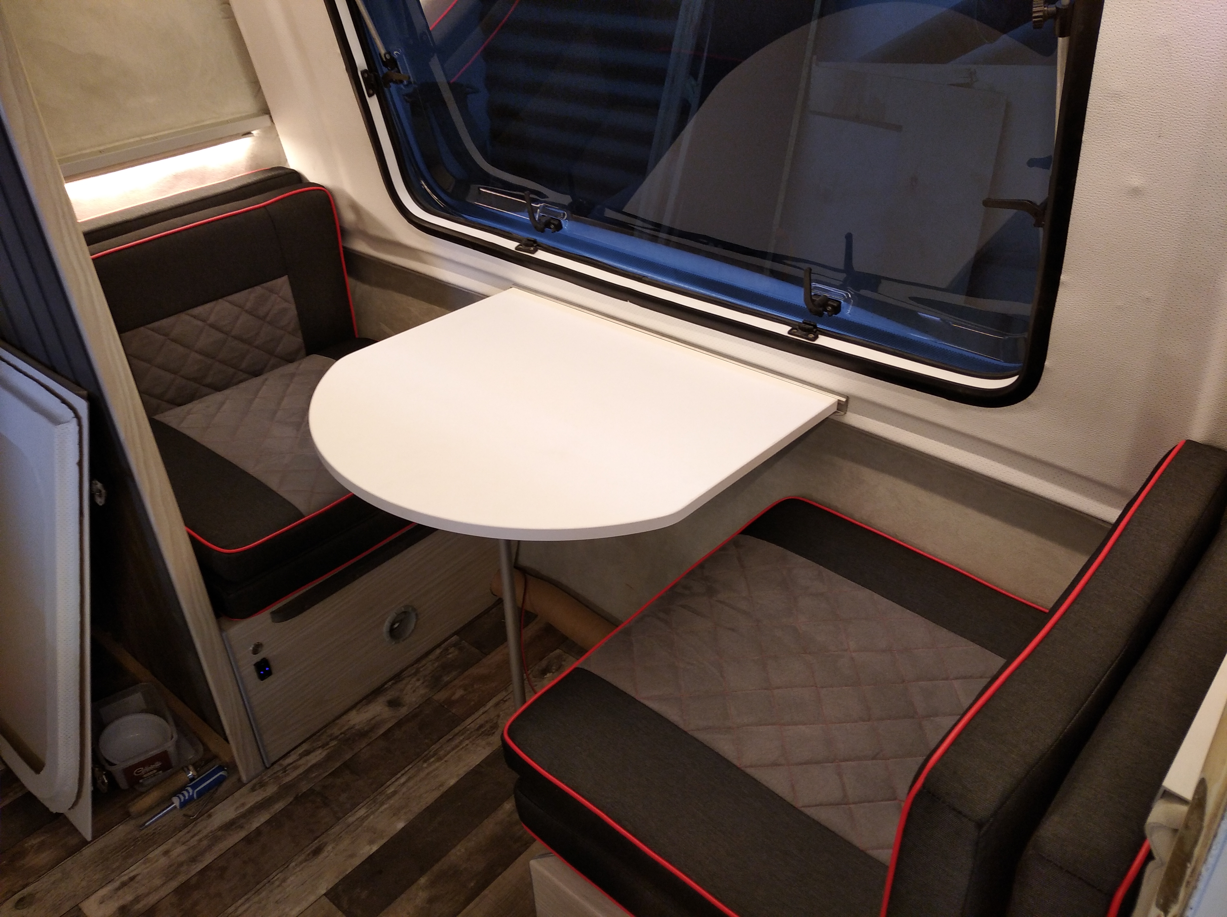

Pozycja "kawiarniana"
Pozycja "kawiarniana" ujęcie #2 ;-)
Oba łóżka rozłożone
Oba łóżka rozłożone
Łóżko dolne
Łóżko górne
Widok z tyłu przyczepy
Pozycja na dzień z podwieszonym łóżkiem górnym pod pawlaczem.
Bałem się trochę, że po zapięciu łóżka pod pawlaczem całkowicie przysłonięty będzie LED i nie będzie świecił na stół. Okazuje się, że spokojnie rzuca światło (trochę stłumione w przedniej części) na stół.
6 cm pianka T35 w zupełności wystarczy na ciężary dzieci, także jest OK! :D

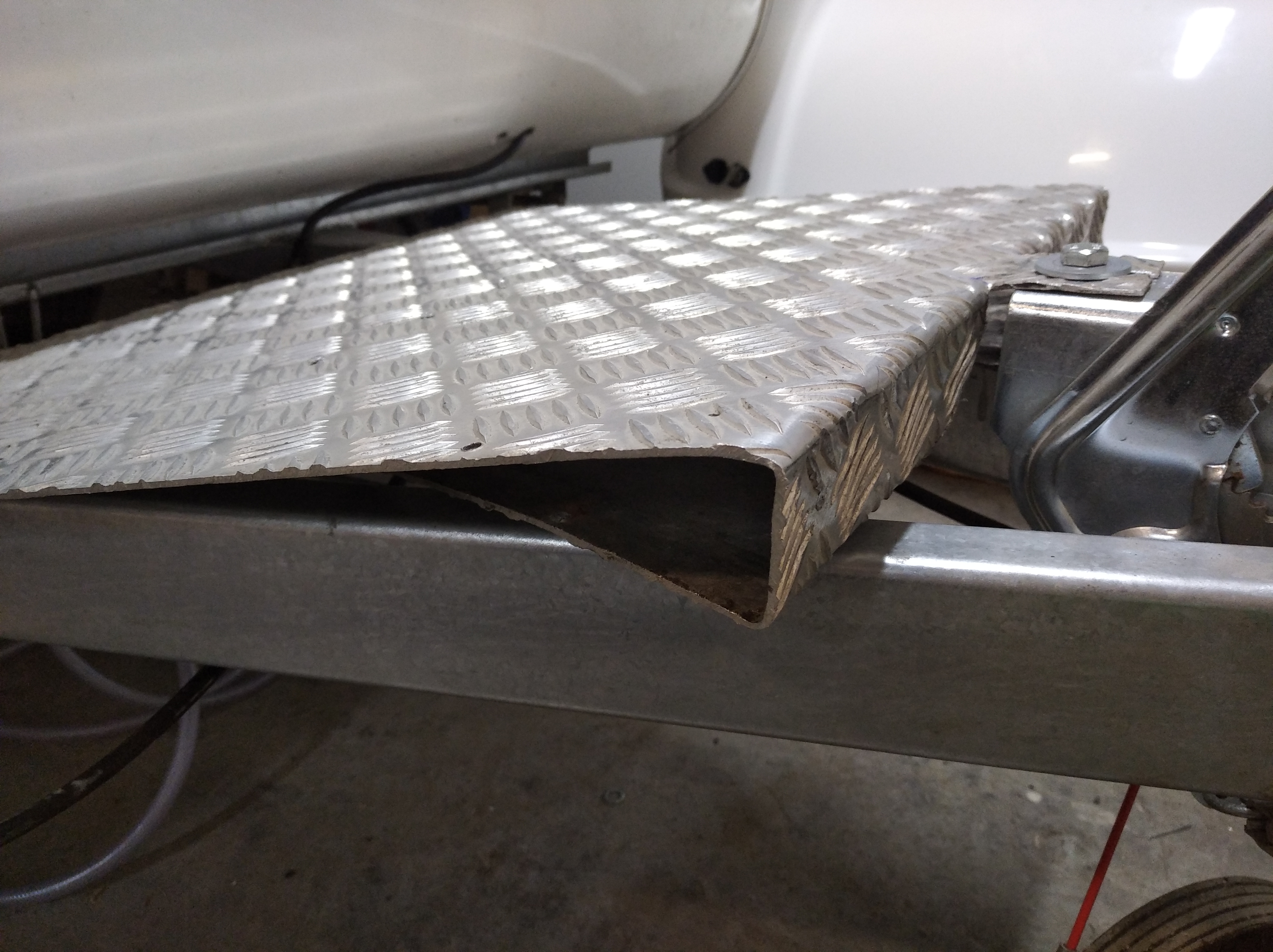

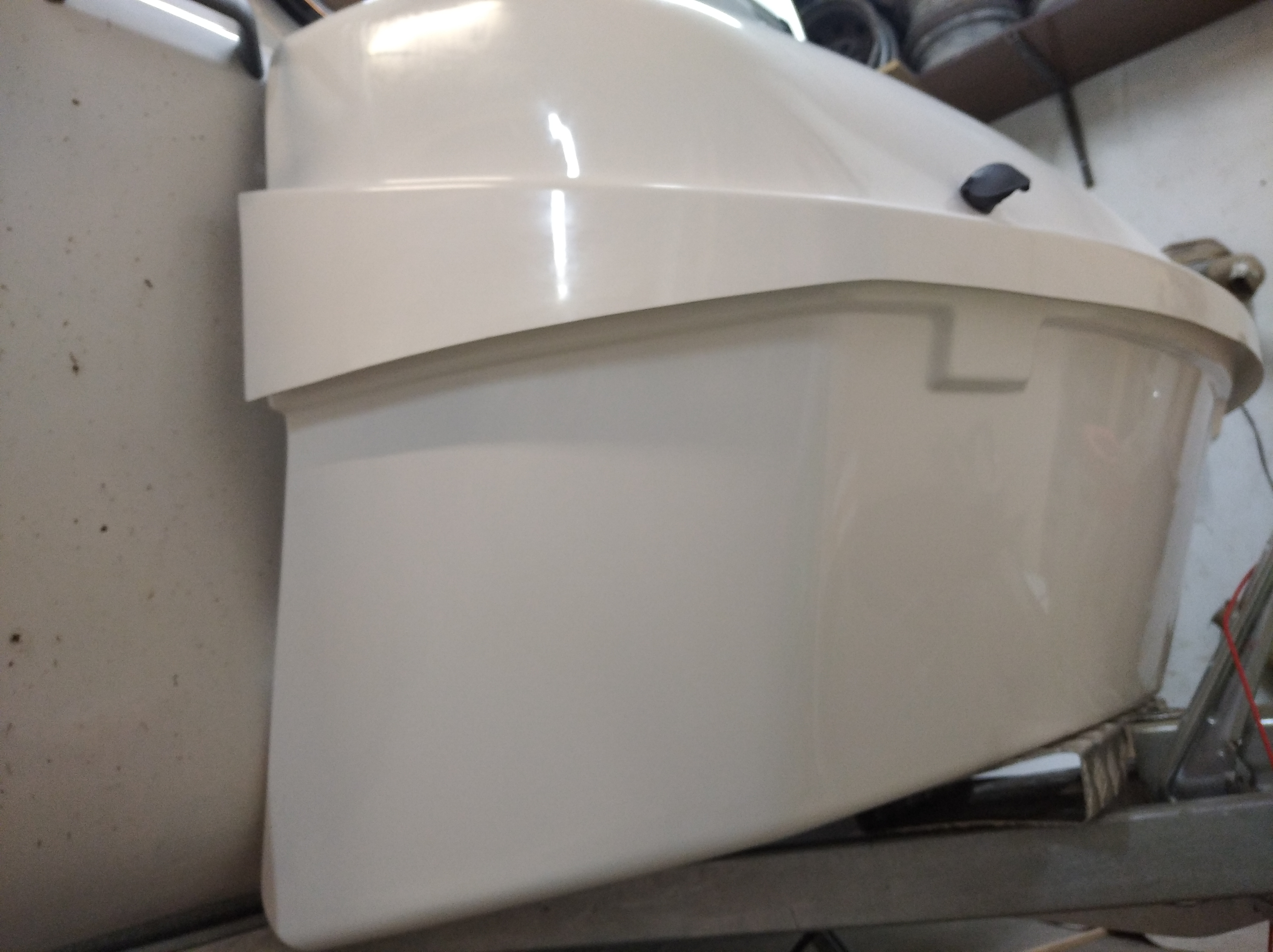

Poskładałem też kufer w całość (okucia) bo dostarczony był w częściach. Nawierciłem otwory techniczne w podłodze i przynitowałem sobie kilka opasek do spięcia przewodów i węży aby się nie plątały w kufrze.

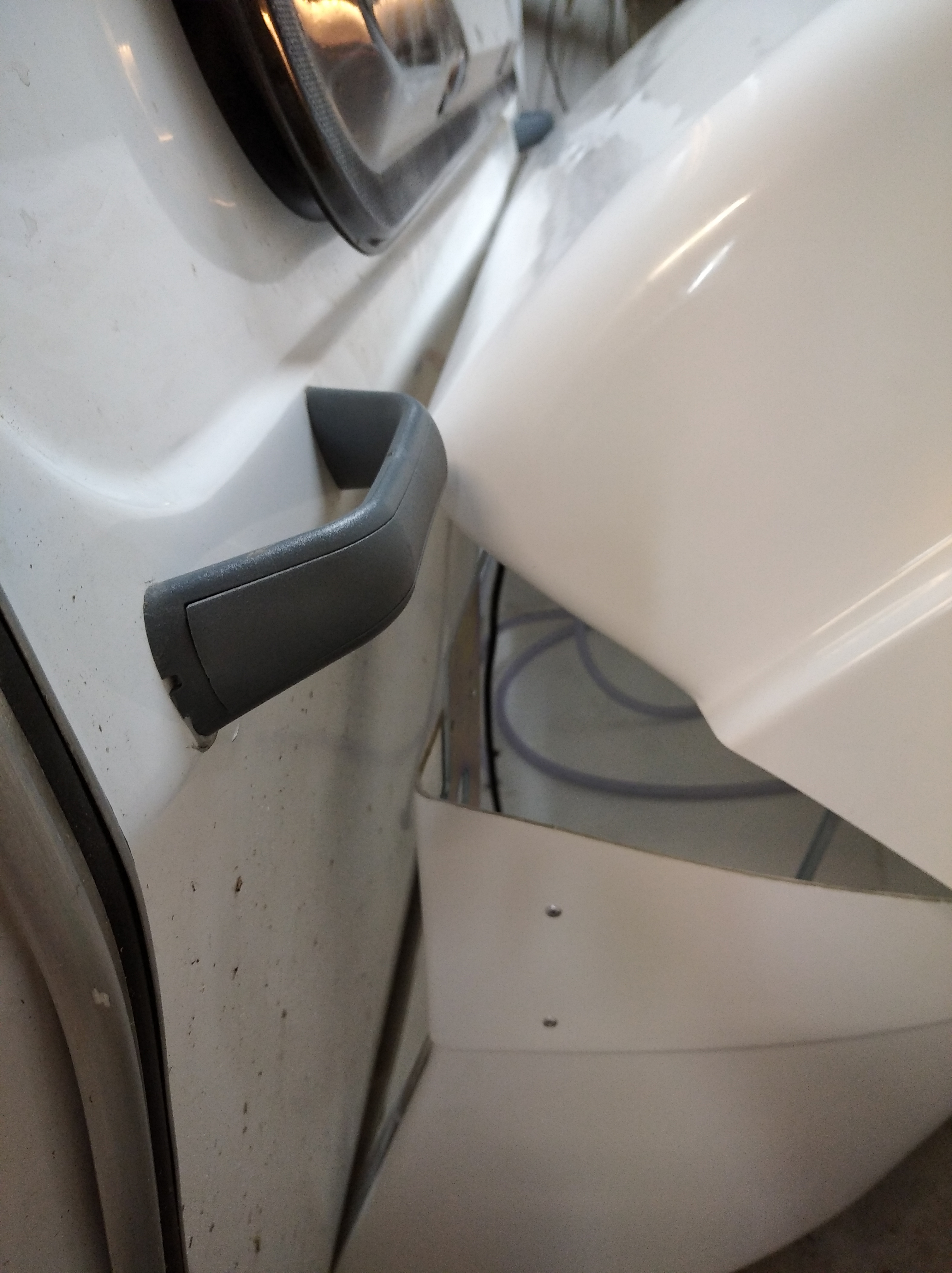

Ustawiłem kufer w pozycji ostatecznej i wychodzi mi, że przodem (przy urządzeniu najazdowym) musiałby być podniesiony o ok 5 cm przy czym z tyłu (przy ścianie przedniej) siedzi na ramie.
Tylko przy takim ustawieniu dość ładnie pasuje się do krzywizny ściany. Pokrywa nie obciera, robi się miejsce na korbę koła manewrowego i cała linia z budą jest najlepsza.
Minusem tego układu jest pochyla podłoga wewnątrz ale to akurat ogarnę.
Bardziej zastanawiam się nad konstrukcją podnosząca...
Dwa elementy wzdłuż ramy?
Płyta z blachy "samolot"?
Jeśli ktoś ma ciekawy pomysł to czekam na opinie.

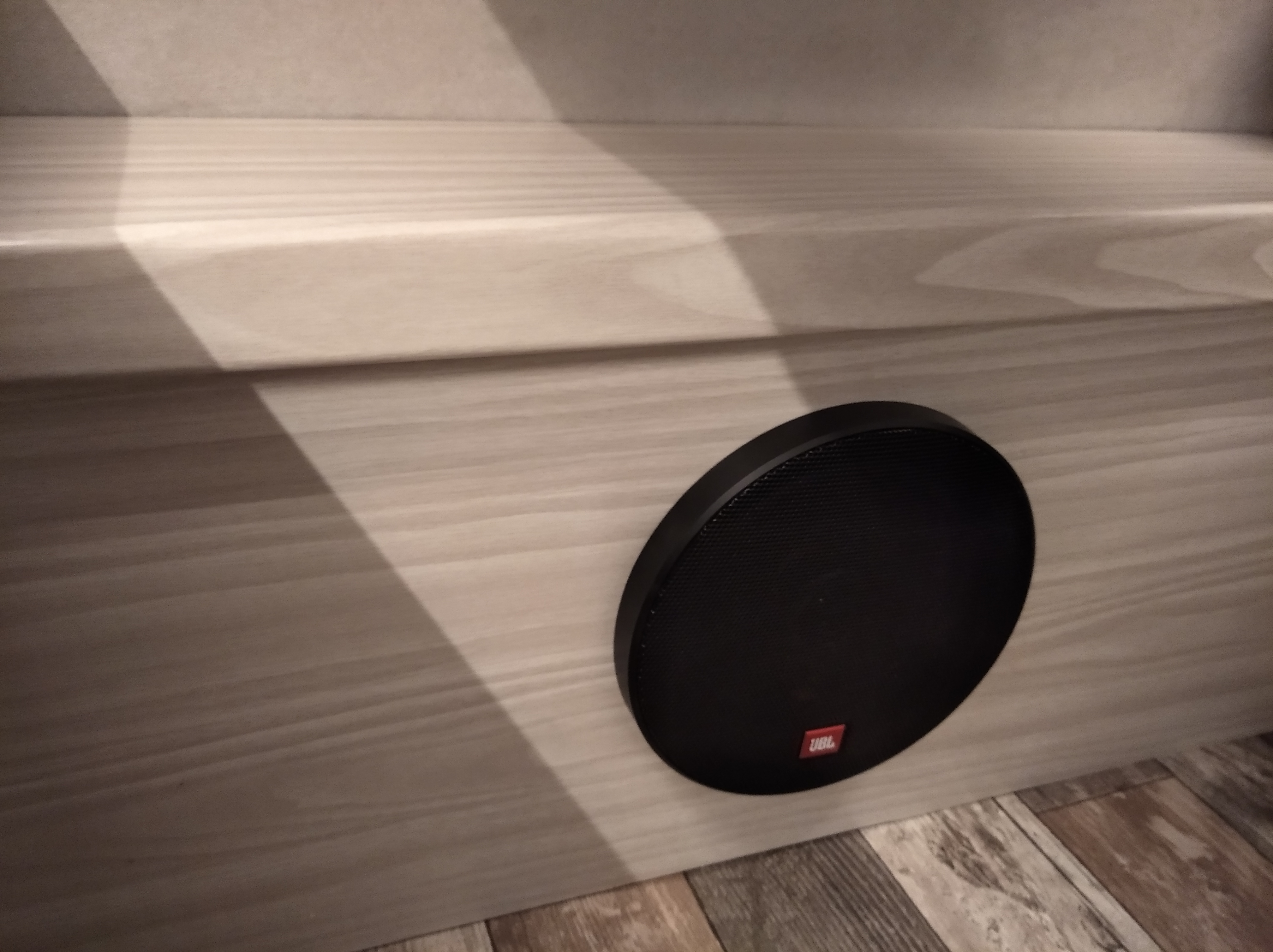

Tymczasem trwają prace przygotowawcze do parapetówy!!! :mrgreen:

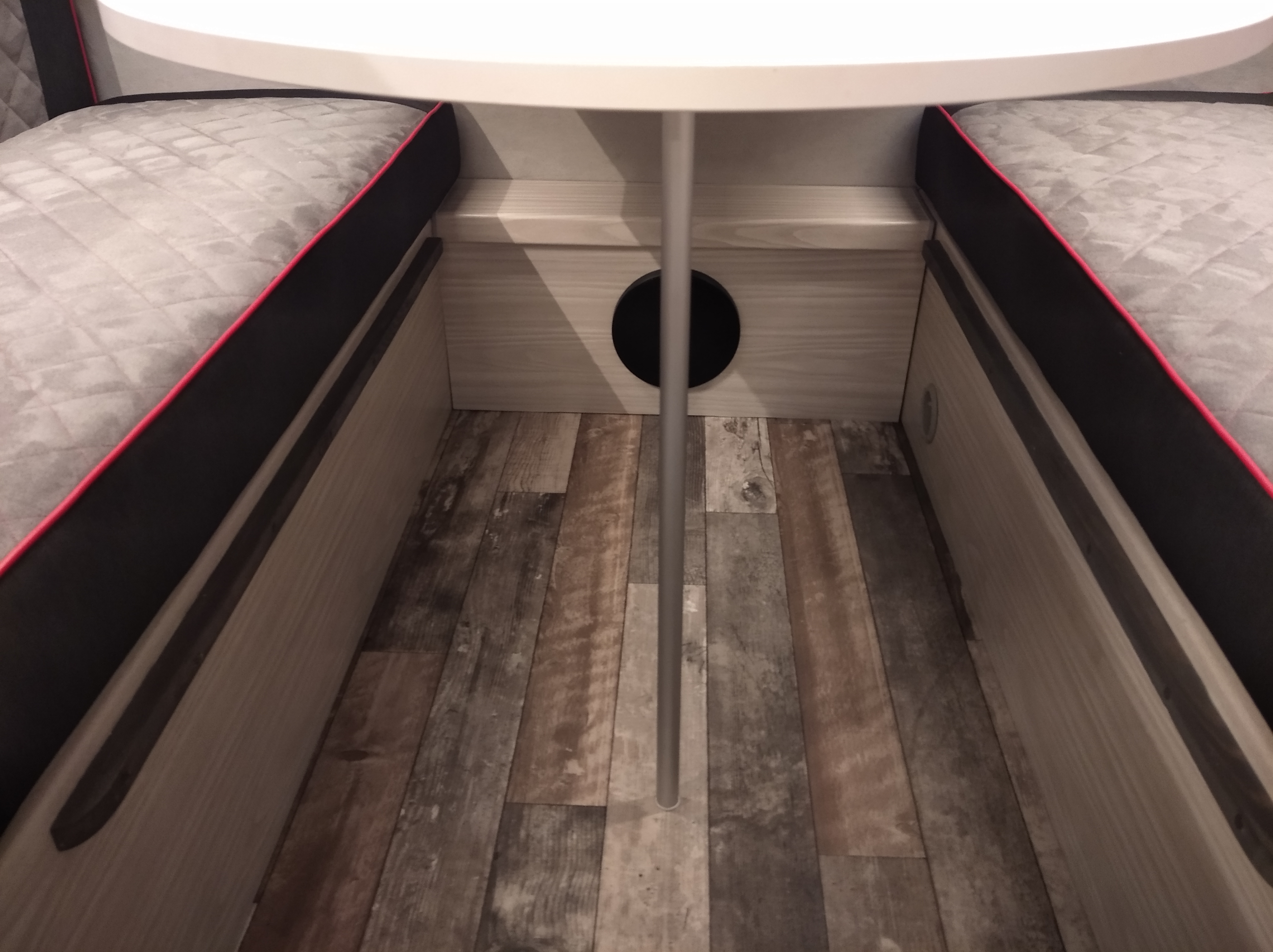

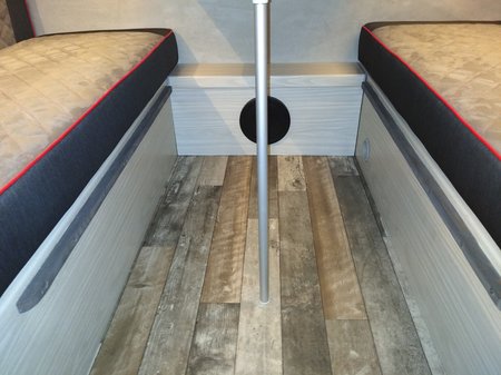

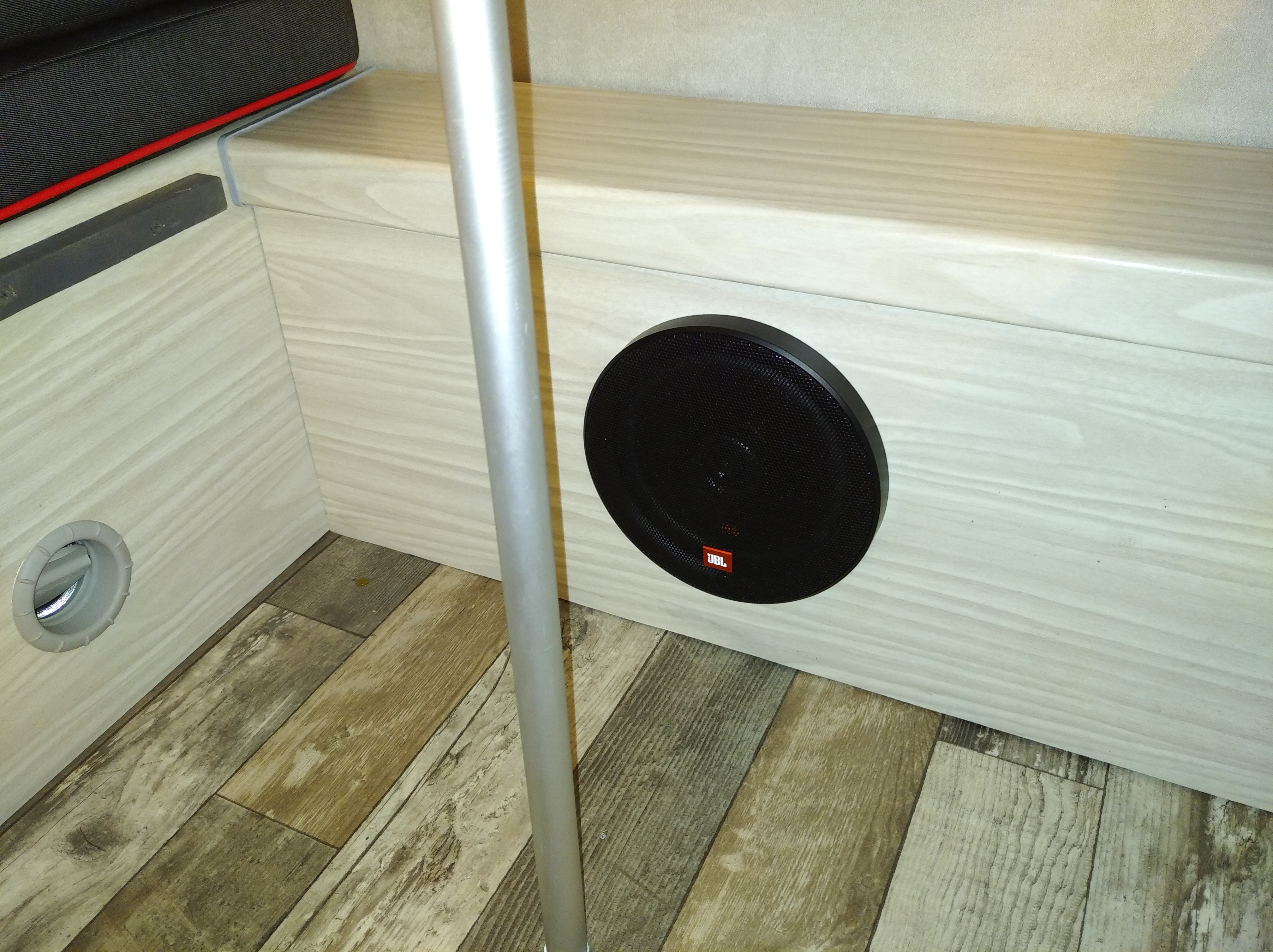

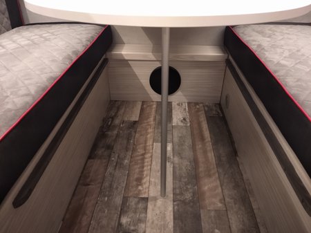

Zmajstrowałem 3w1 czyli łącznik bakist, obudowę rur z trumaventa i skrzynie na głośniki.
Powiem Wam, że efekt odsłuchowy przerósł moje oczekiwania. Jak to gra... :shock:
Wykorzystałem do tego parapety identyczne jak na bakistach oraz od góry 15 centymetrowe jako pokrywy.
Próbowałem zrobić to na zawiasach ale ilość miejsca przy ścianie, częstotliwość otwierania i bardzo mała przestrzeń w tych pojemnikach sprawiły, że pokrywa jest tylko kładziona na rzepy wklejone do niej i do górnej części ścianki. Nie spadnie, siedzi na miejscu a system prosty, tani i lekki a zawsze można tam zajrzeć lub schować coś cienkiego i lekkiego.

Głośniczki pomiędzy bakistami robią robotę! Coś na ten temat wiem.
Postautor: kooba » piątek, 3 lip 2020, 20:29
To chyba już wiem gdzie dam głośniki w hobby :)
Postautor: Murano » piątek, 3 lip 2020, 20:30
kooba pisze:To chyba już wiem gdzie dam głośniki w hobby :)
Na serio.... Robią robotę.
A te "dżejbiele" pół kempingu obsłużą :lol:

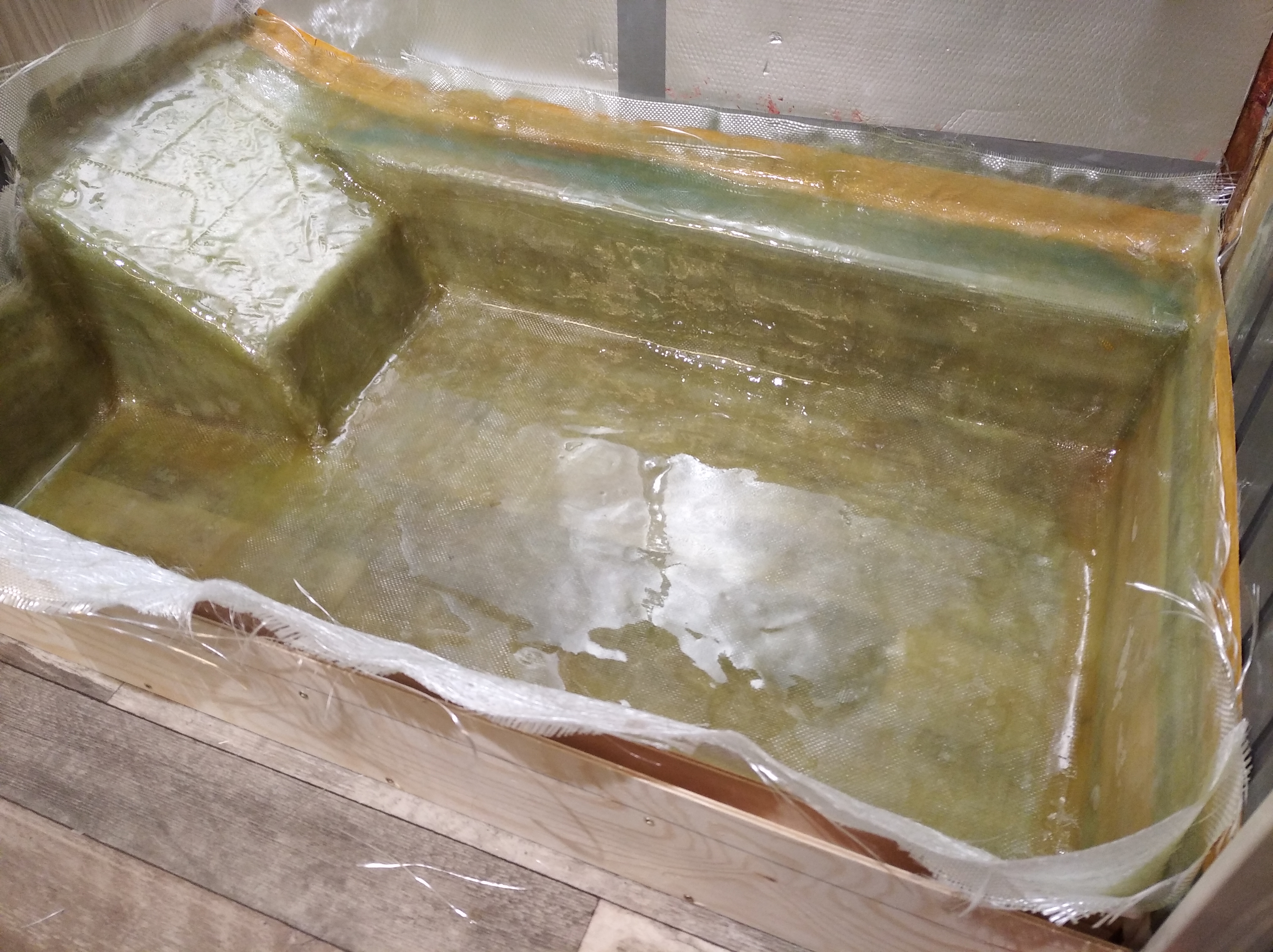

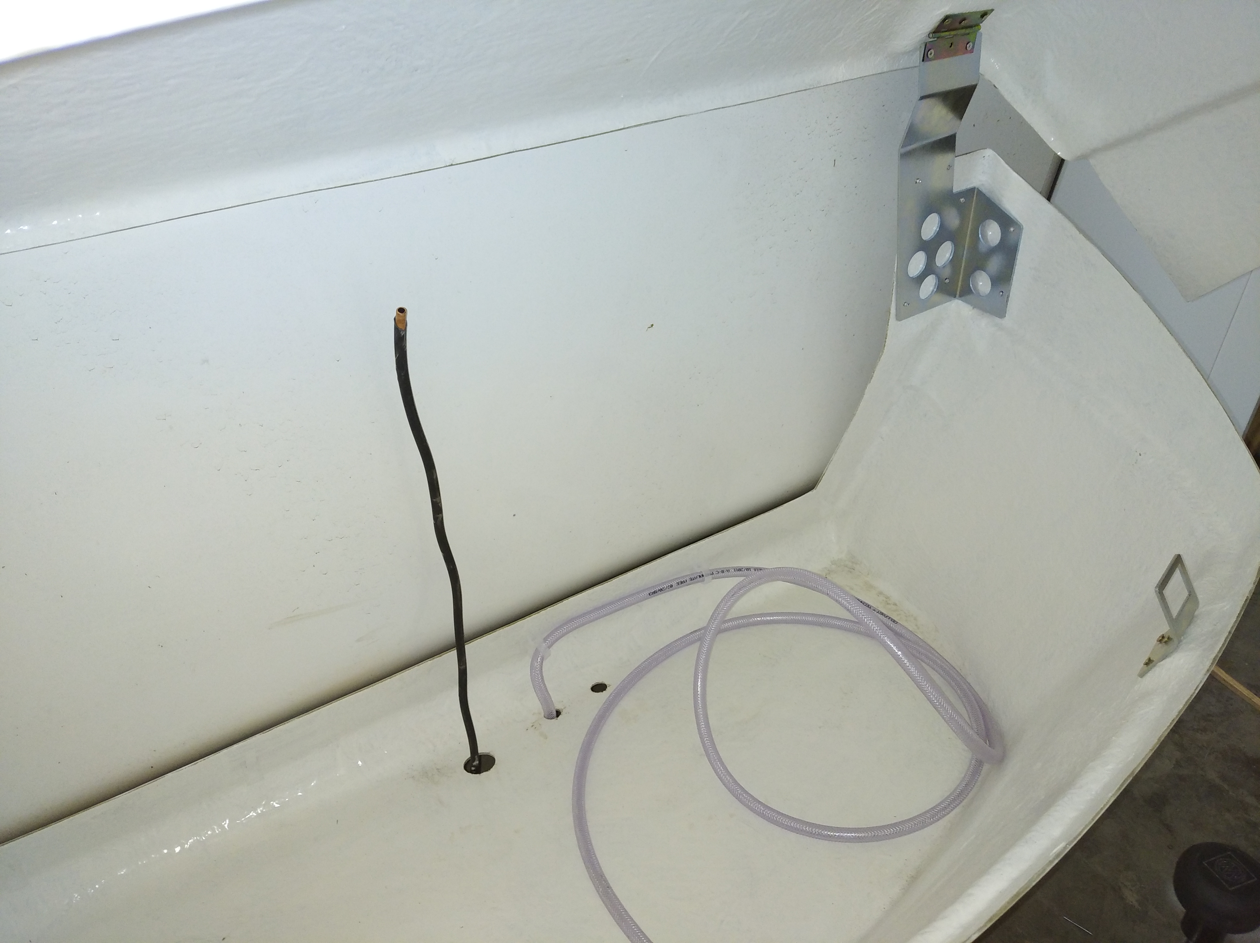

Robi się łazienka... :shock: . Kompletnie bez pomysłu :lol: za to stawiam na techniczne rozwiązania pełnowartościowego prysznica wewnątrz.
O ile gdzie indziej można coś zamaskować wałeczkiem, listeweczką to tutaj musi być estetycznie ale przede wszystkim szczelnie.
Plan jest taki, że brodzik laminuję wewnątrz po uprzednim wysmarowaniu powierzchni silikonem w sprayu. Mam nadzieję, że odejdzie... :? . Jeśli nie mam wyjście awaryjne w postaci tymczasowej dolnej listwy ściany frontowej, którą mogę w ostateczności wyciąć i dostać się do formy od przodu i od dołu.
Poszło 5 l żywicy i około 5 warstw maty rowingowej na zmianę z standardową matą z włóknem.
Jak wszystko wyschnie i uda się w całości wydobyć wydmuszkę to głaskanie, poziomowanie i solidna warstwa topkotu w płynnej postaci.
Co wyjdzie? Pojęcia nie mam... ;) . Wiem tylko tyle, że się uparłem na handmade'owy brodzik szyty na miarę i taki będzie!

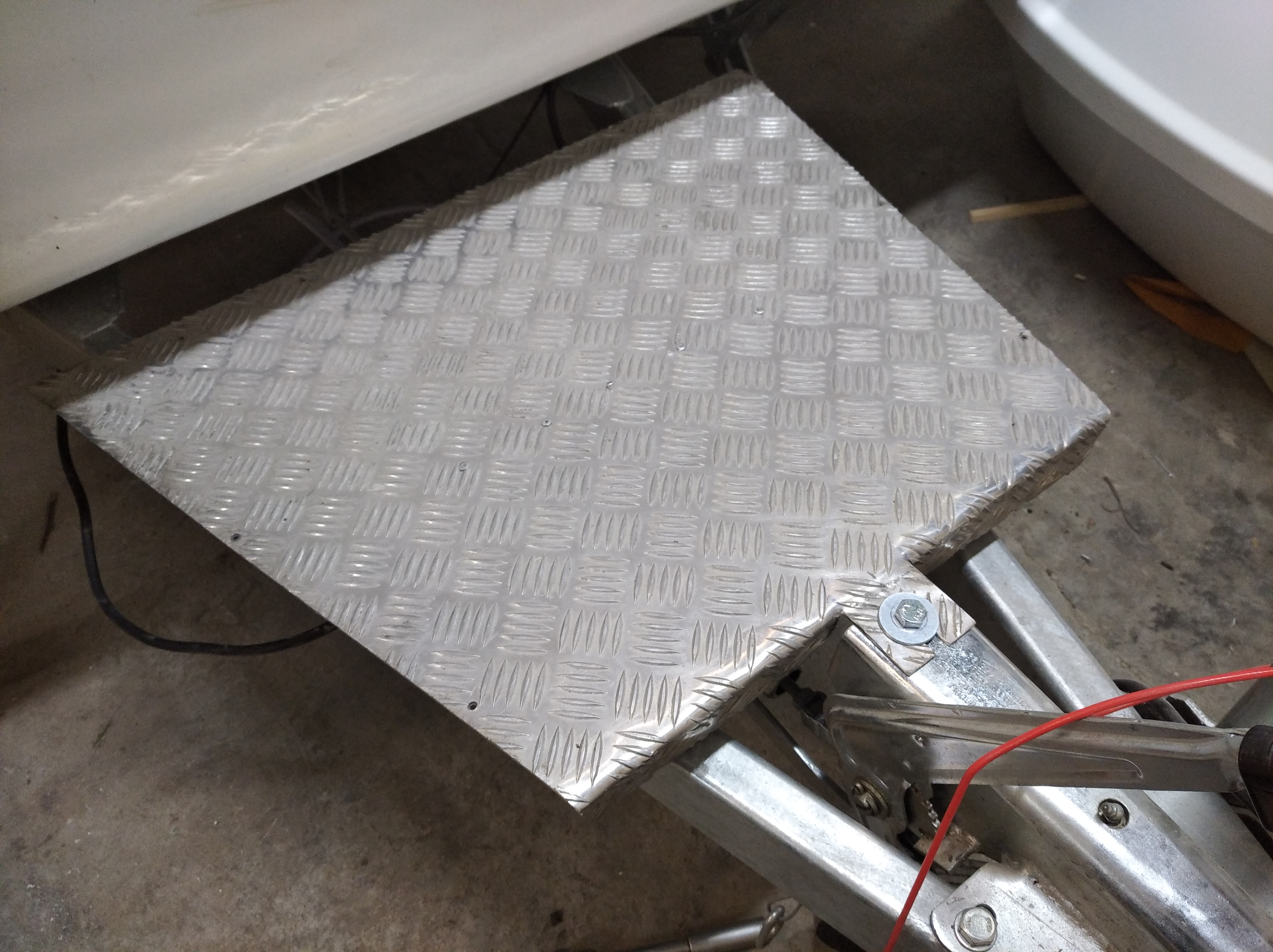

Druga sprawa to podstawa kufra.
Jak wspominałem musi być pochylony na dyszlu aby uzyskać zgranie z linią przedniej ściany i zdobyć trochę miejsca na korbę koła manewrowego.
Z blachy ryflowanej aluminiowej 3 mm zrobiłem łoże, wygięte odpowiednio, zanitowane na środku celem wzmocnienia środka kufra i mocowane w 5 punktach.
Całość stworzy solidną podstawę i pozwoli otrzymać porządany kąt.
Wewnątrz muszę znowu spowrotem odzyskać poziom podłogi aby butla, baniak z wodą i inne bagaże stabilnie zamocować.
Jest trochę kombinacji bo wiadomo, że kufer jest przeszczepiany. Jednak po kilku przeróbkach da się go zaadoptować.
