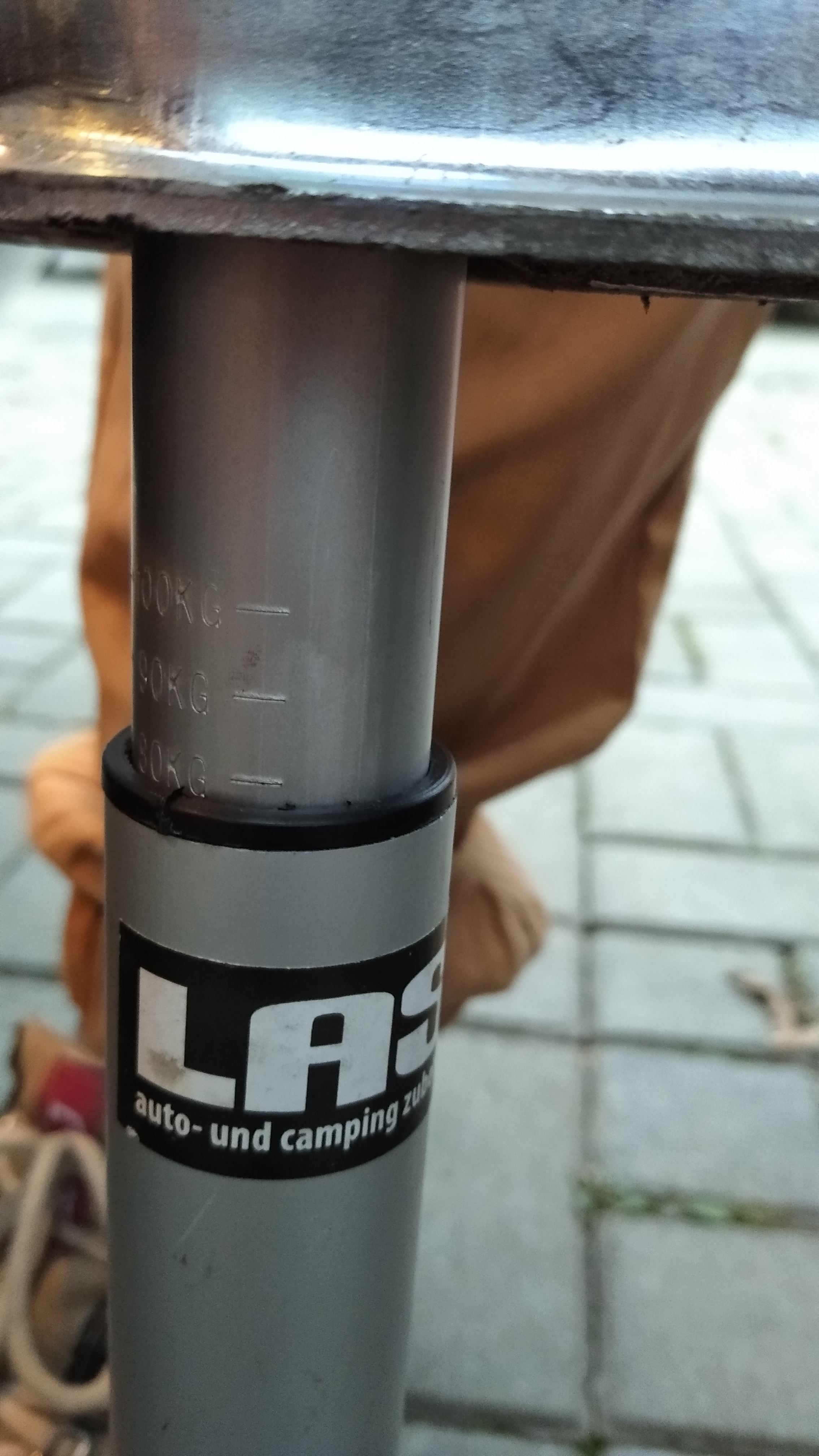

Dziś zważę dyszel, a do pełni obrazu jeszcze kiedyś na wagę zawitam całą przyczepą.
Postautor: dzin1975 » wtorek, 10 lis 2020, 13:05
A mówiłem, że się nie pochwali ;)
Postautor: Murano » wtorek, 10 lis 2020, 22:06
dzin1975 pisze:A mówiłem, że się nie pochwali ;)
Nie doceniasz mnie.
Około 75-77 kg z pustym zbiornikiem na wodę.
1,5 butli 11kg, jedna prawie cała 3 kg, klucz do kół i trochę plastikowych gratów.
Rozsądnie aczkolwiek jazda z pełnym baniakiem wody odpada.

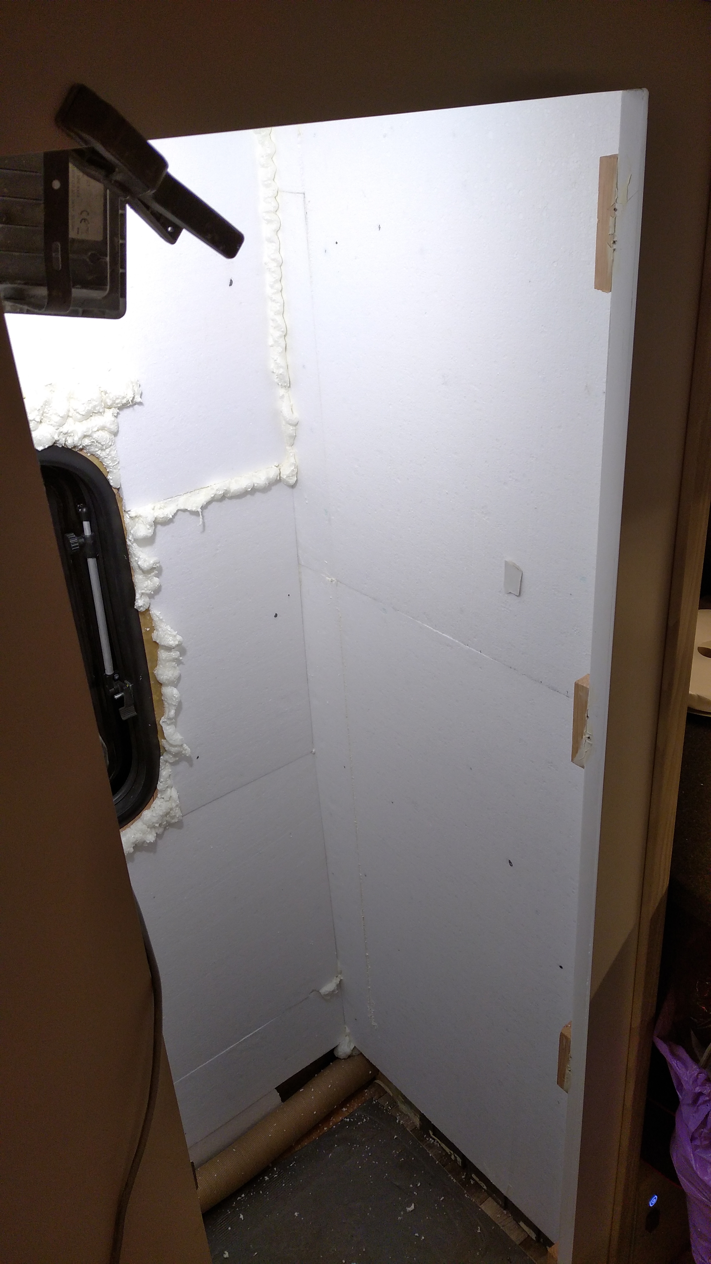

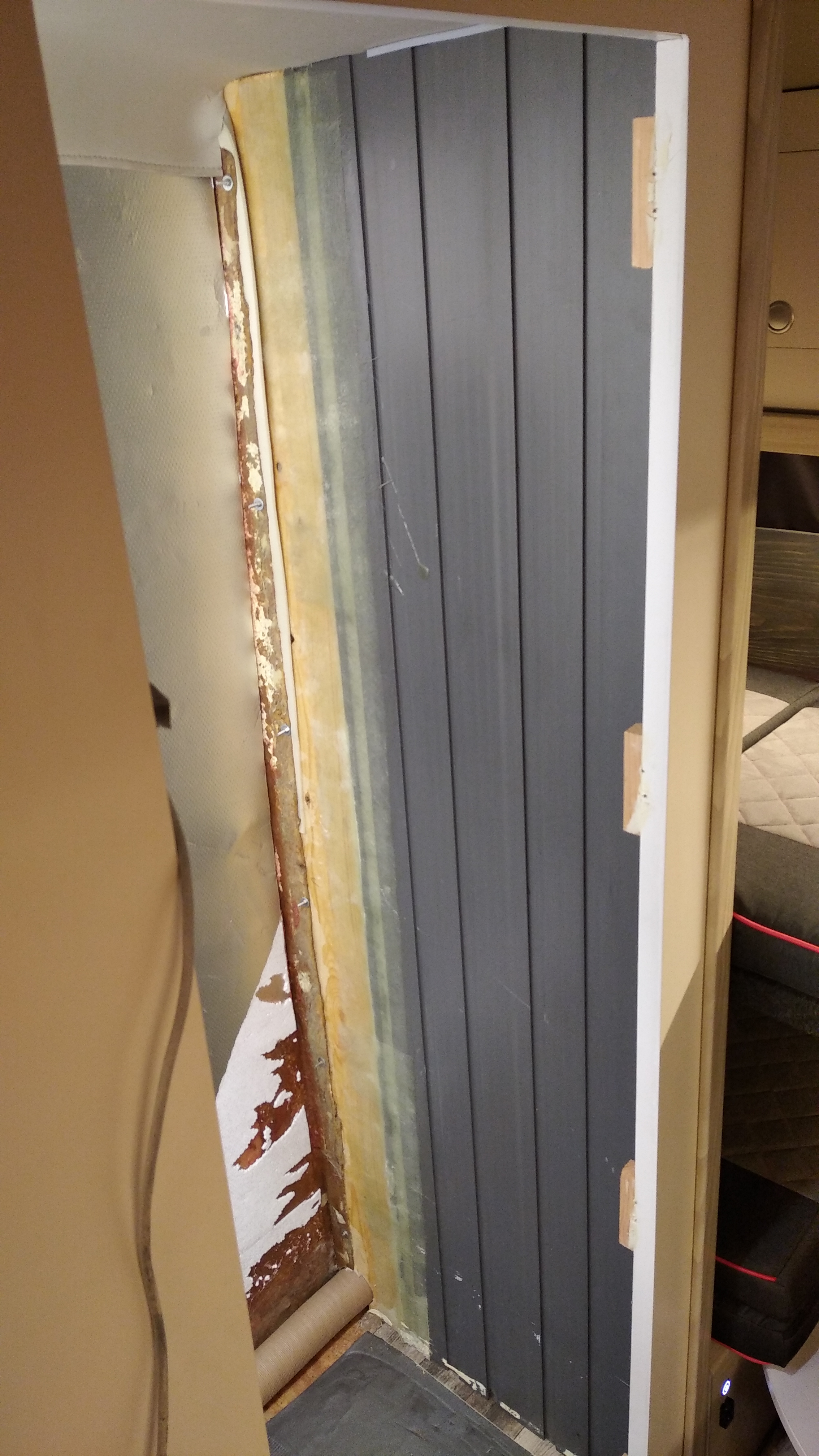

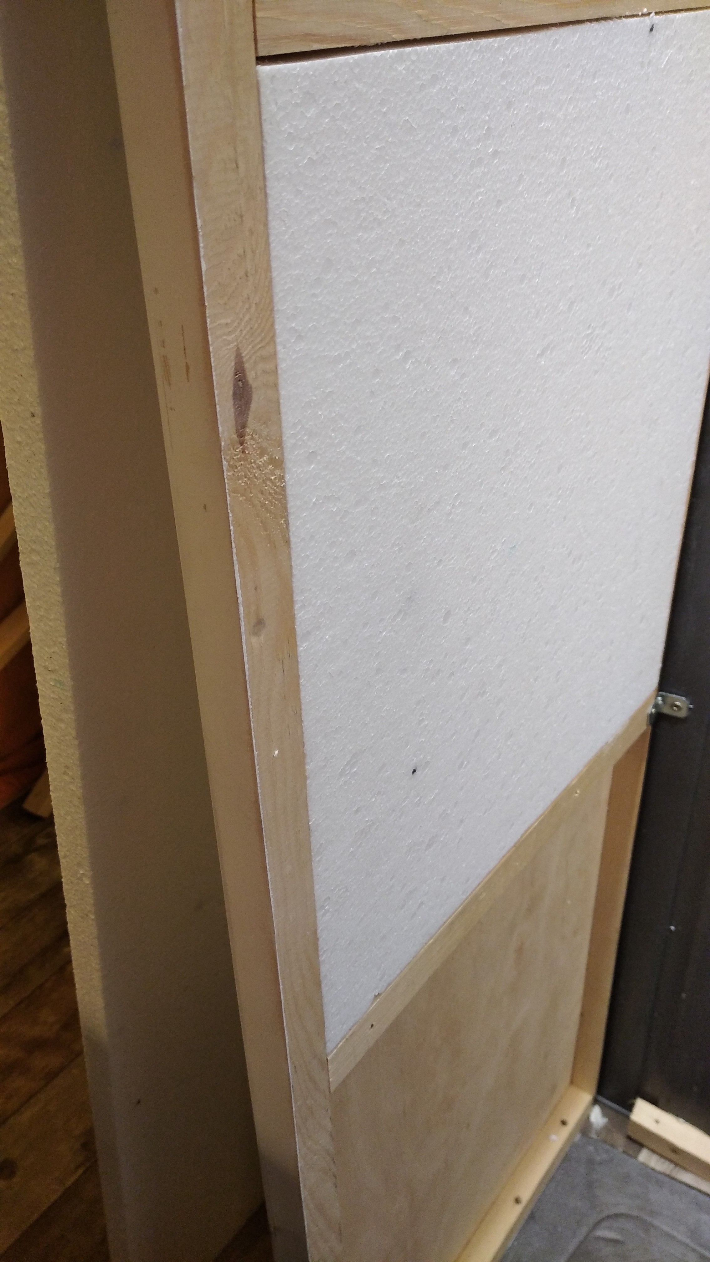

Ściany wyłożyłem styropianem 20 mm aby wygładzić powierzchnię pod płyty HIPS. Ten sam styropian poszedł w wypełnienie ścian pomiędzy listwami.
Ten etap prac zostawiłem na koniec z braku pomysłu i weny. Dzięki doświadczeniu Confexa i pomocy Mirona ruszyłem z budową.
Do zrobienia brodzika posłuży styrodur a na ściany pójdzie HIPS.

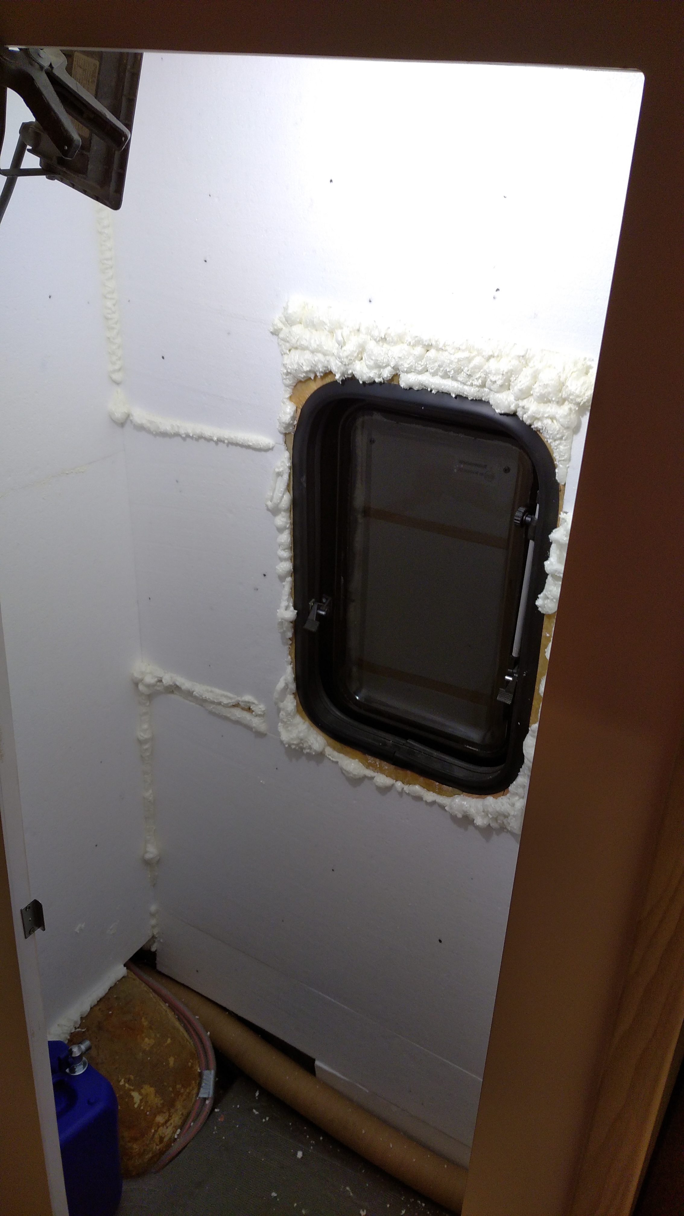

Dziś udało się wyłożyć ściany i wstępnie podcinać panele brodzika.
Na dziś tyle, jutro od rana ogień 8-) .

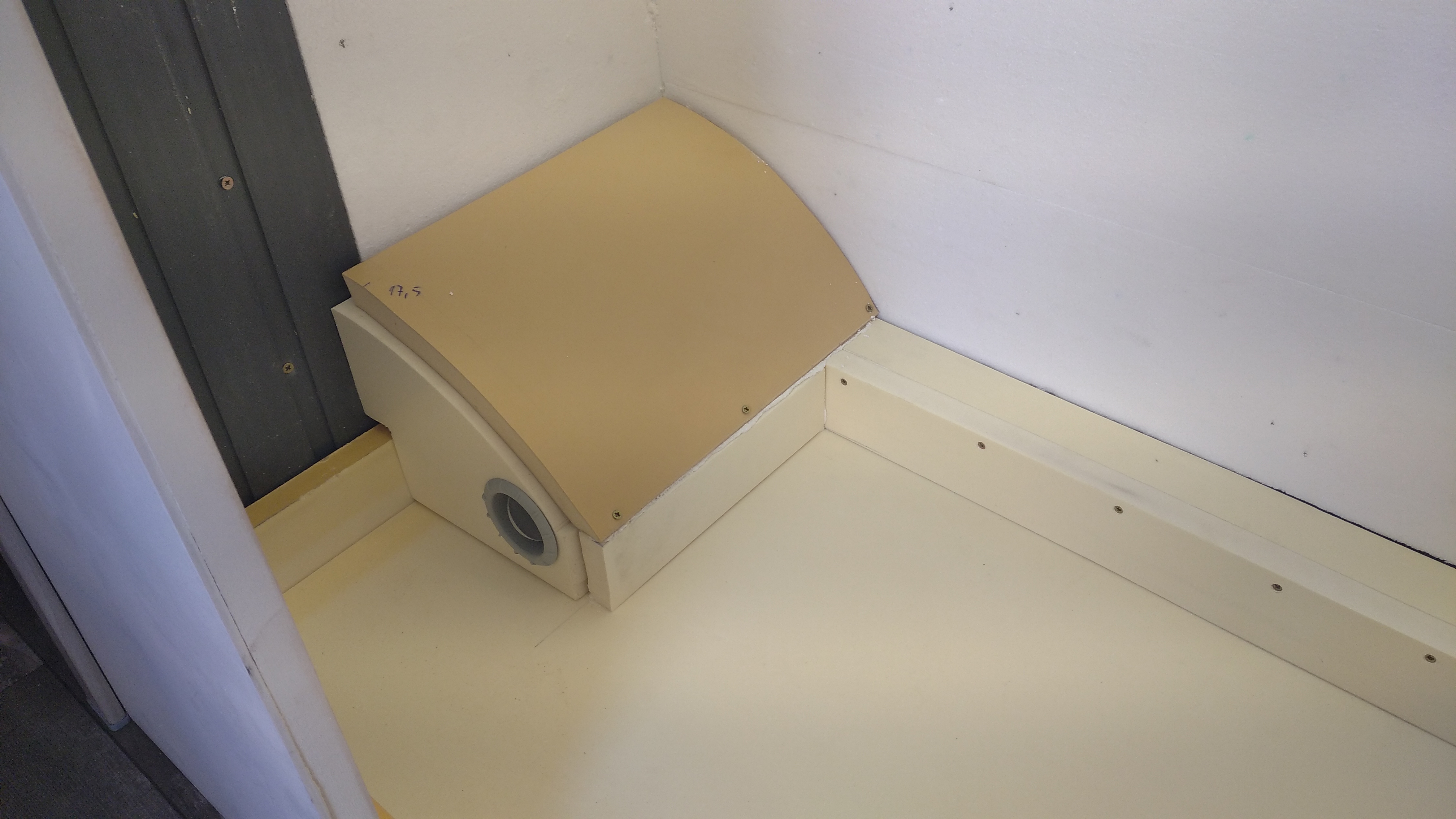

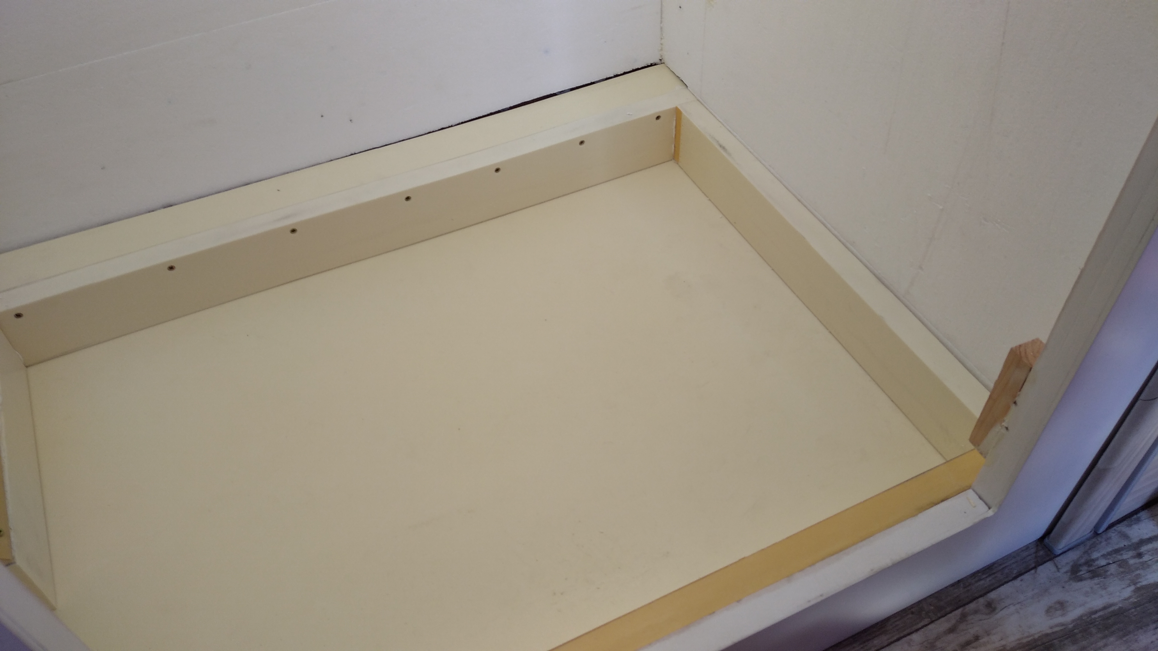

Wczorajsze wstępne przymiarki delikatnie zmodyfikowałem pod kątem wyprowadzenia wylotu ogrzewania.
W trakcie prac urodził się pomysł na wykorzystanie ciepła do ogrzewania baniaka z wodą i postanowiłem spróbować :mrgreen: ale po kolei...

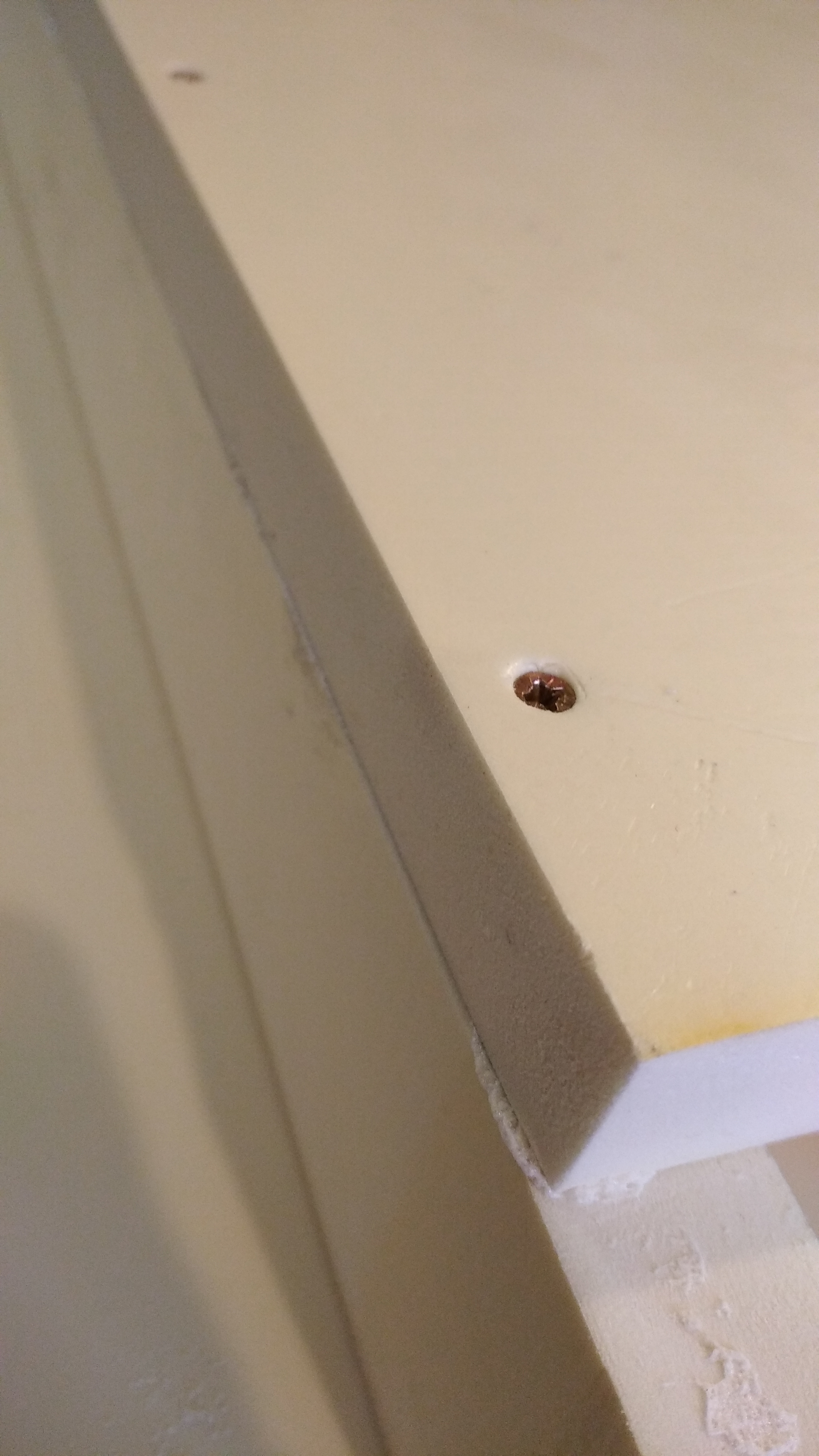

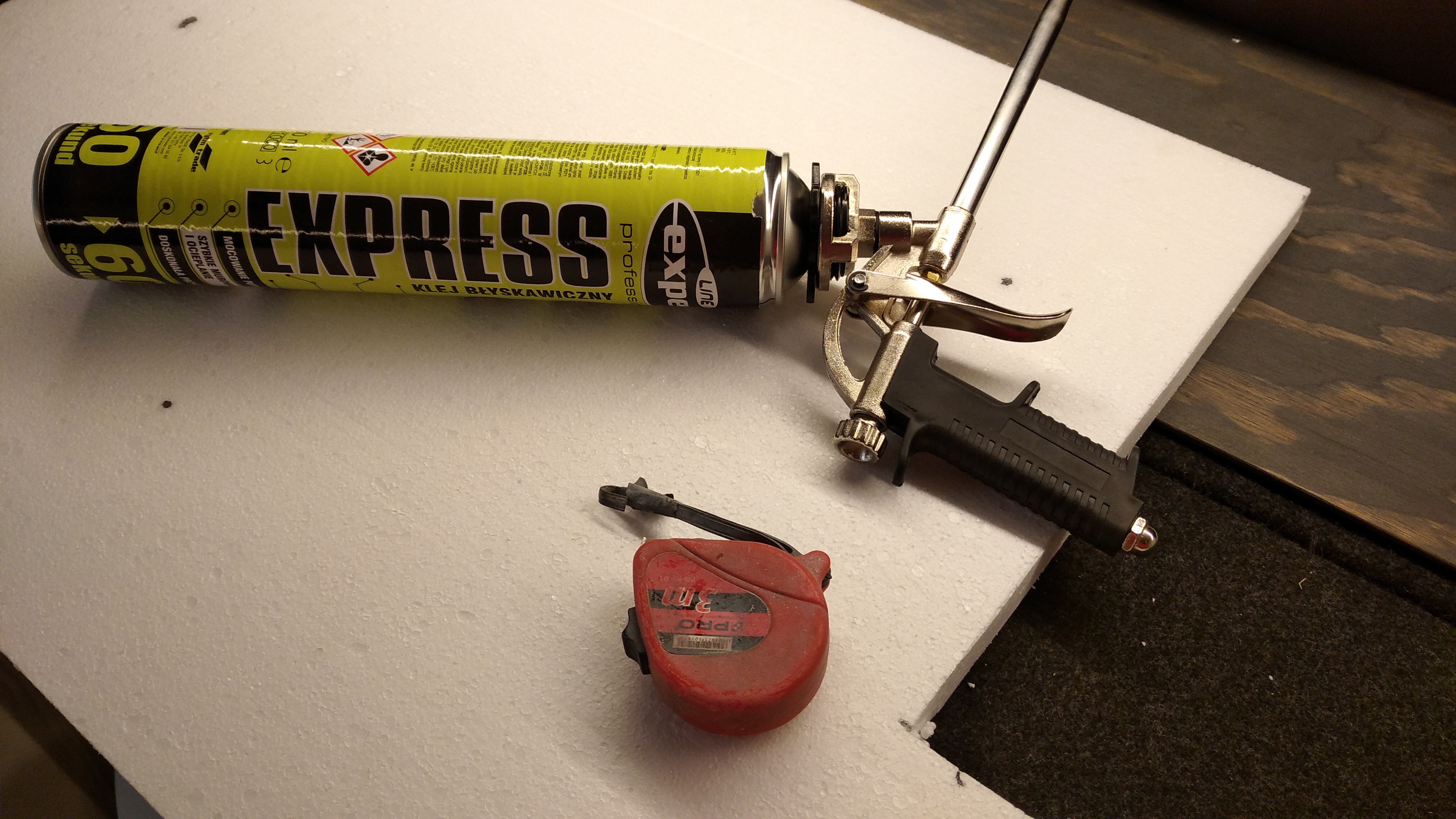

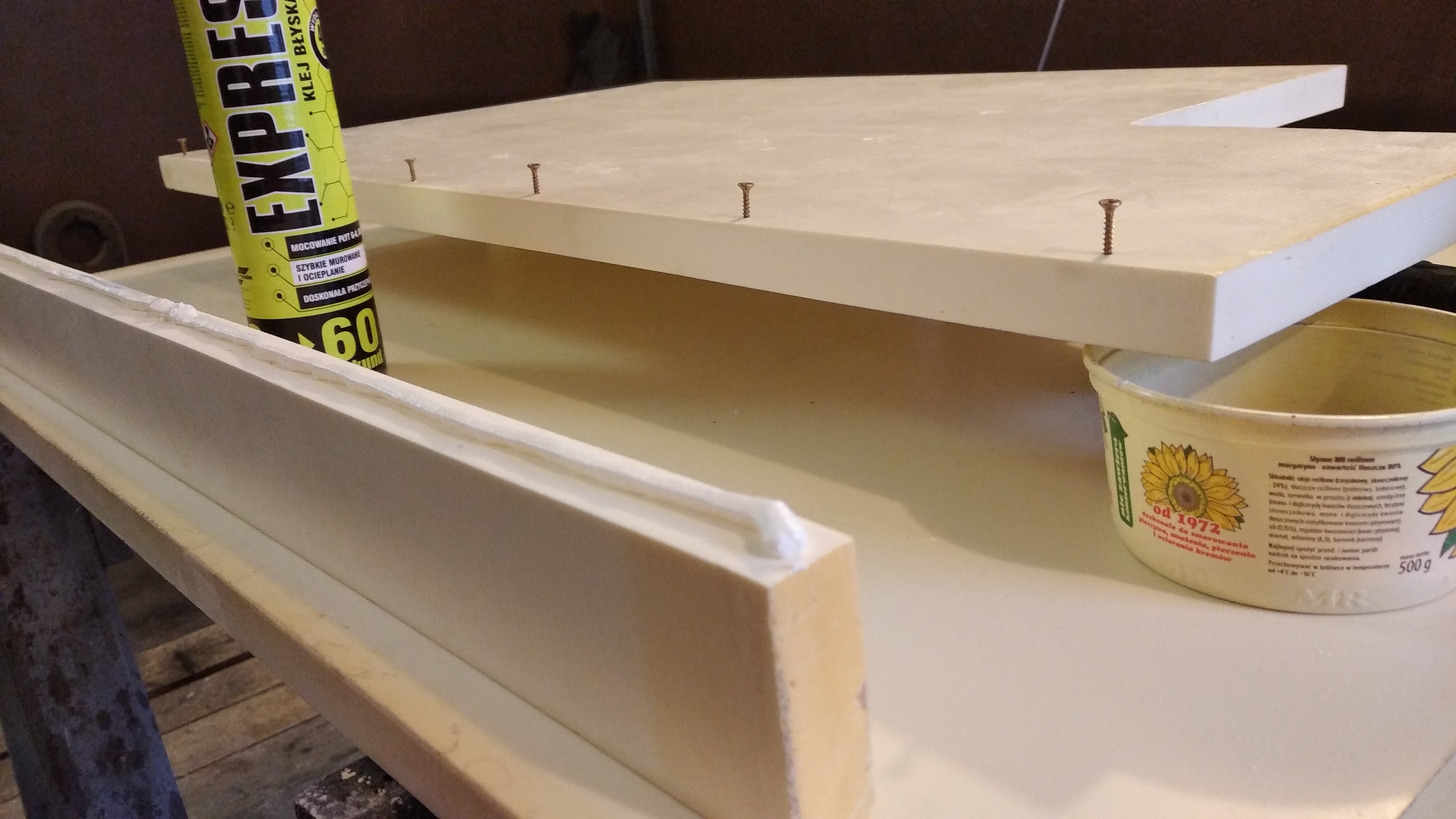

Styrodur docięty w odpowiednie "klocki" do złożenia już na warsztacie. Oczywiście było chyba sto przymiarów wewnątrz łazienki. Wszystko po to aby móc brodzik wyciągnąć i włożyć w całości w dowolnym momencie jego budowy.
Założeniem jest całkowita obróbka poza przyczepą i włożenie na gotowo.
Wspomniane kawałki mocowałem za pomocą kleju Express i wkrętów.
Taki system mocowania oczywiście nie jest ostateczny a ma jedynie zapewnić stabilizację konstrukcji podczas laminowania.
Wstępnie poskładany brodzik wygląda następująco:

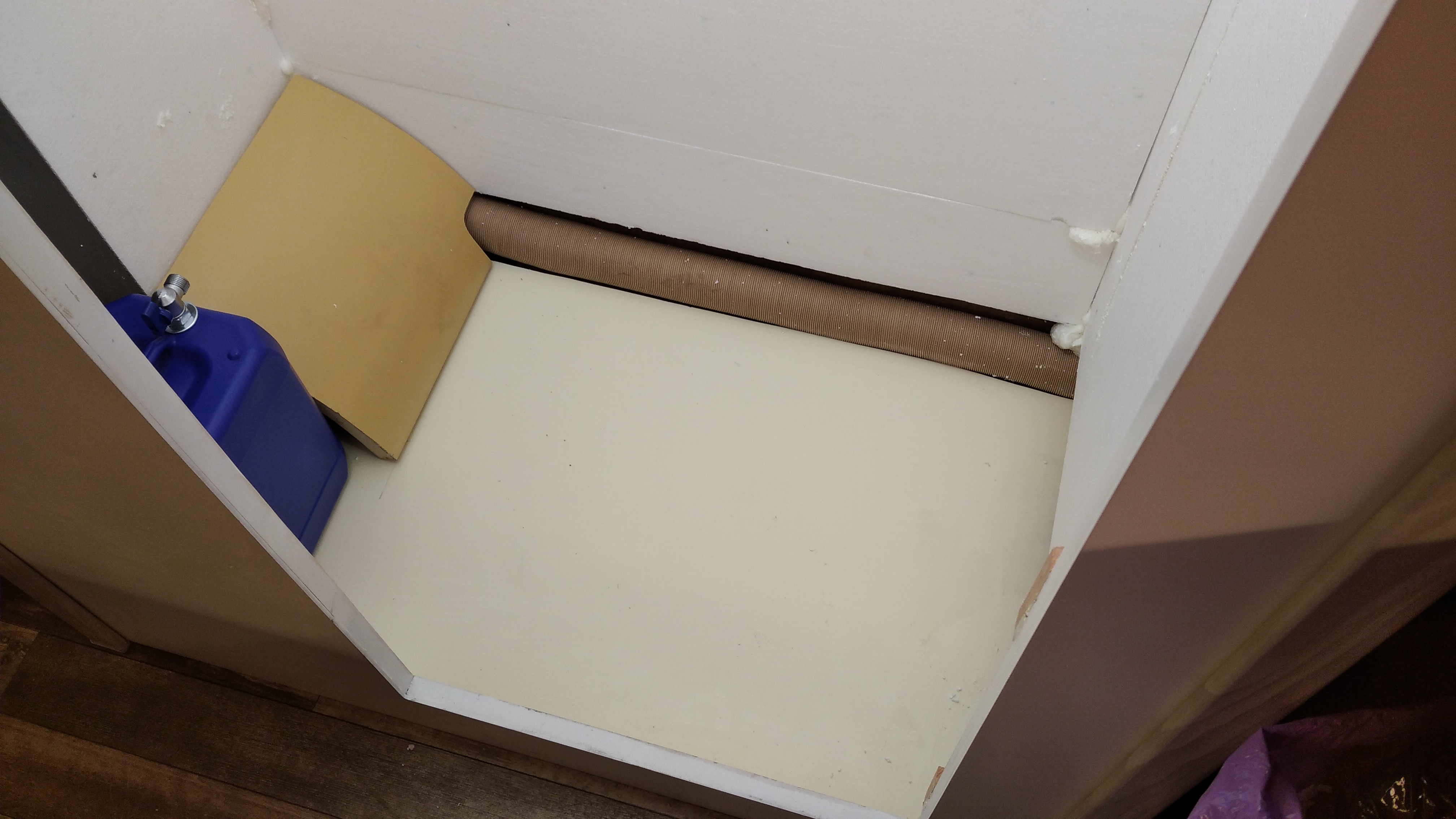

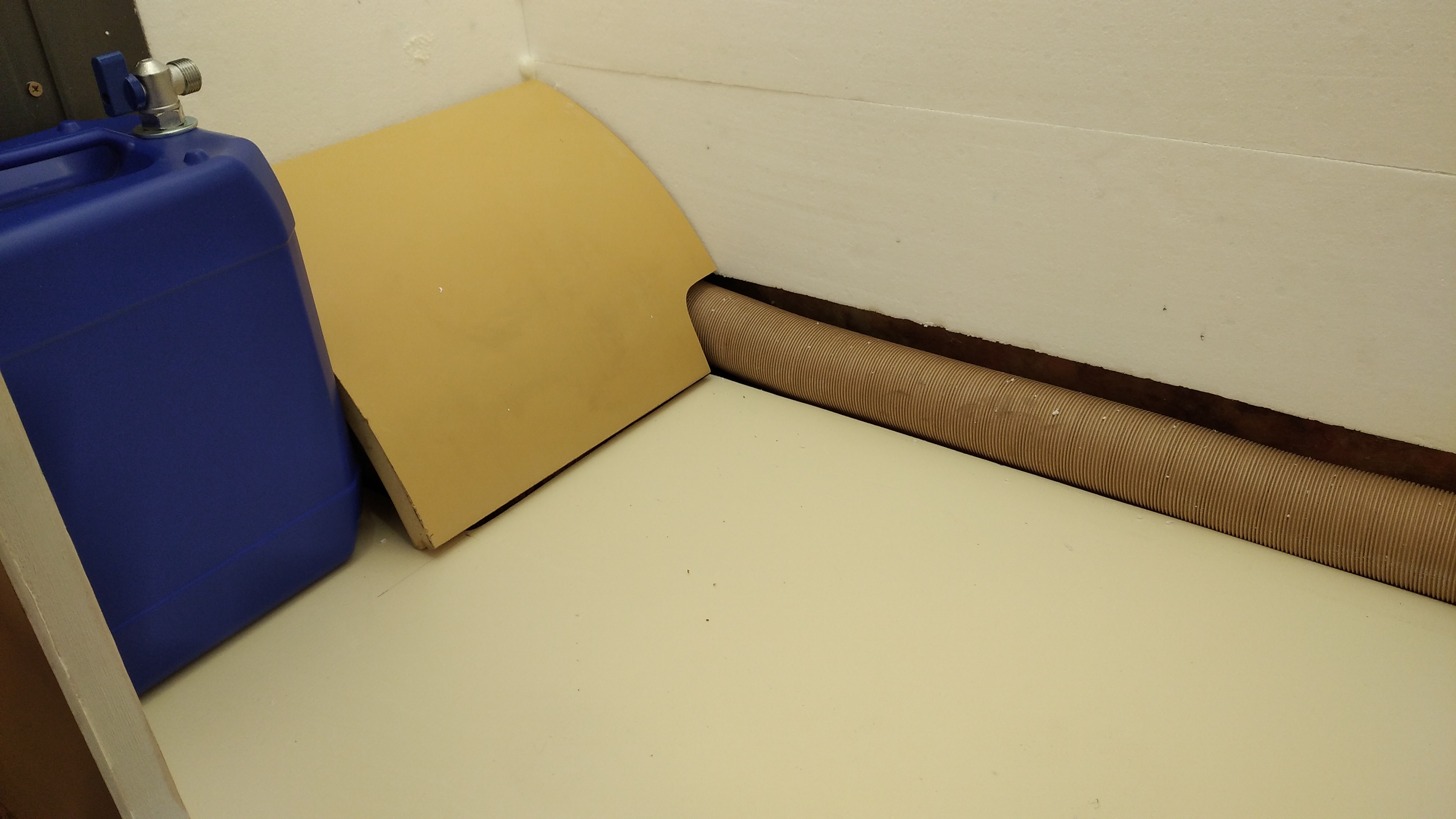

Jak widać wylot ogrzewania w dość kontrowersyjnym miejscu ale chcę wykorzystać to usytuowanie do ogrzewania pojemnika z wodą stojącego w lewym rogu.
Czy się uda osiągnąć coś w stylu bojlera? Raczej nie ale poranne mycie zębów czy nawet twarzy i rąk będzie znacznie przyjemniejsze.
Bojlera nie planuję i chce oprzeć zaopatrzenie łazienki w wodę jedynie z mobilnej bańki. Prysznic ma być możliwością a nie obligatoryjnym pokojem kąpielowym. Namiot z Decathlona pozostaje na wyposażeniu ;) .

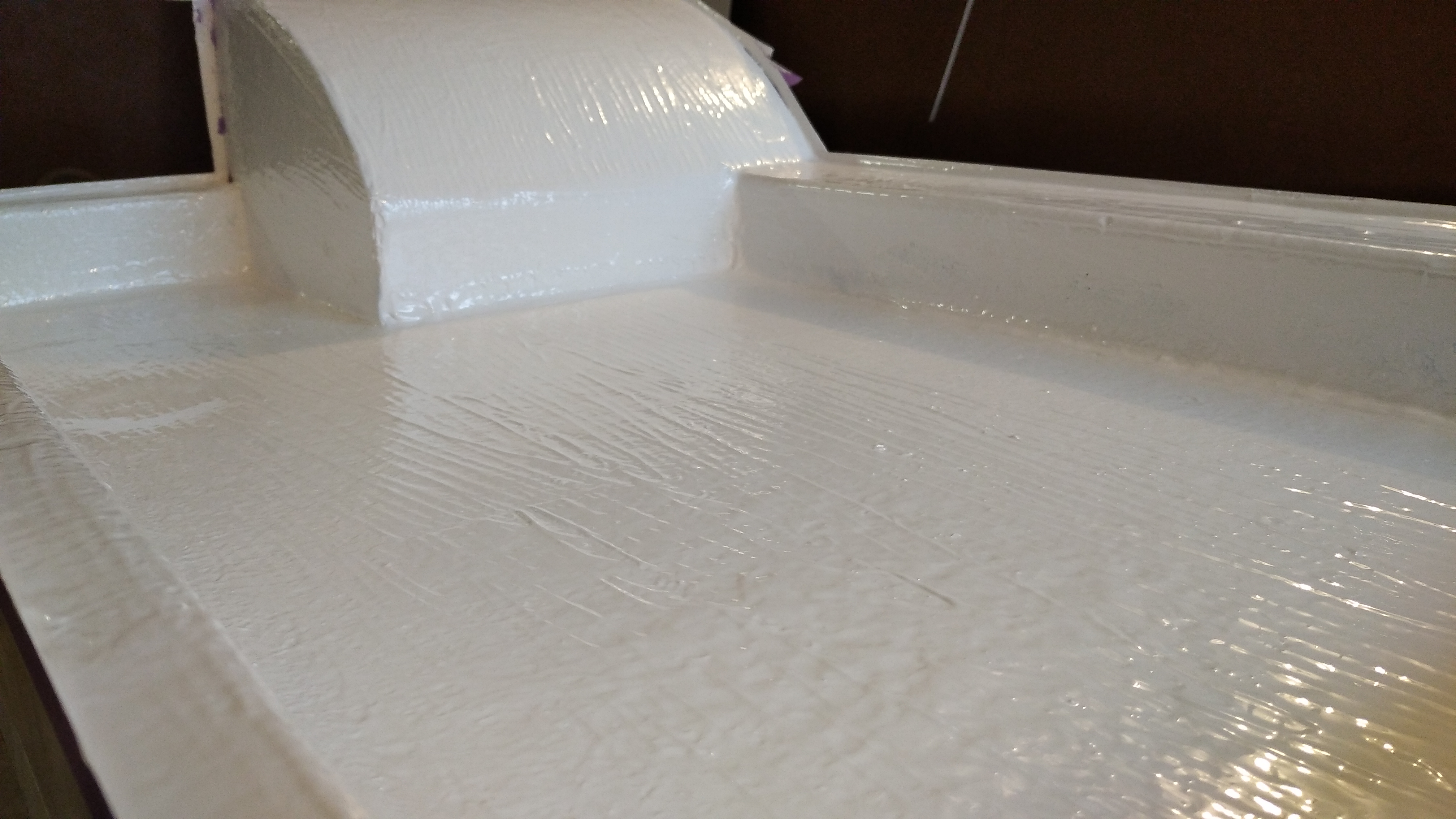

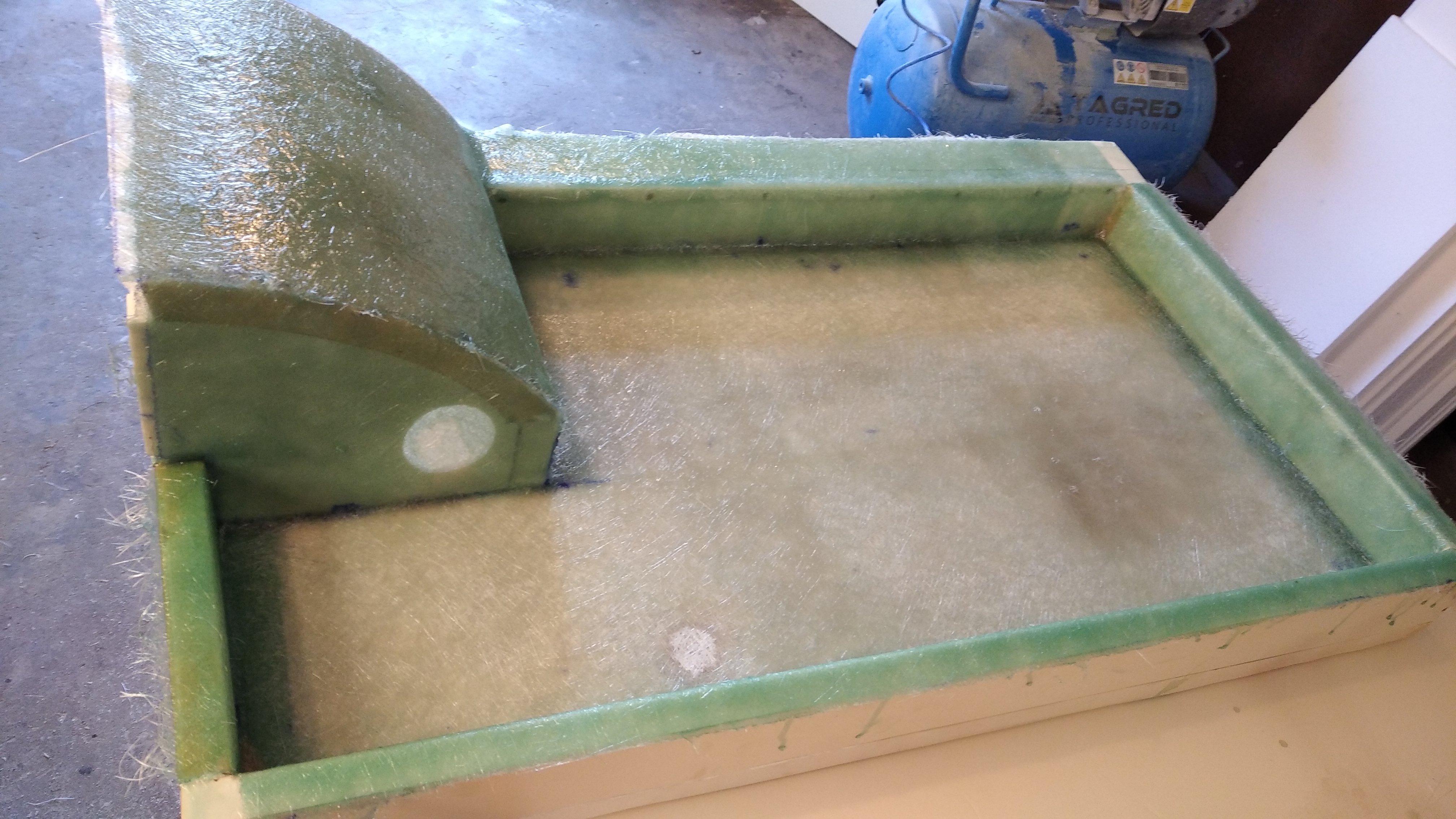

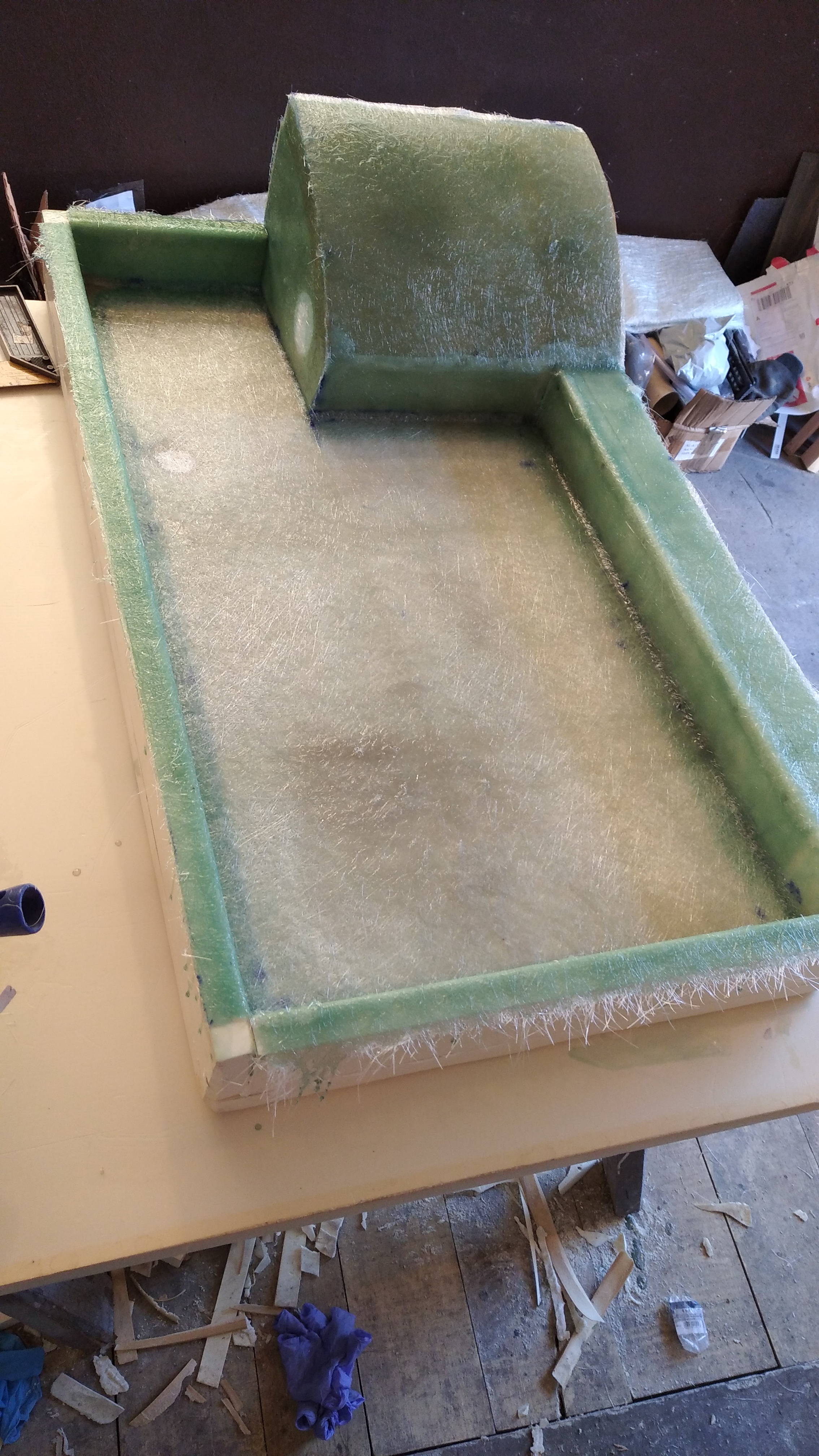

Po laminowaniu brodzik wygląda obiecująco.
Wiecie dobrze, że lubię wyzwania i eksperymenty dlatego na wykończenie pójdzie prawdziwy żelkot :mrgreen:. Już czeka 5 litrowy baniaczek. Nigdy nie pracowałem z taką ilością żelkotu więc będzie ciekawie. Najwyżej... :lol: Już jeden brodzik prototypowy wyrzuciłem :lol: .

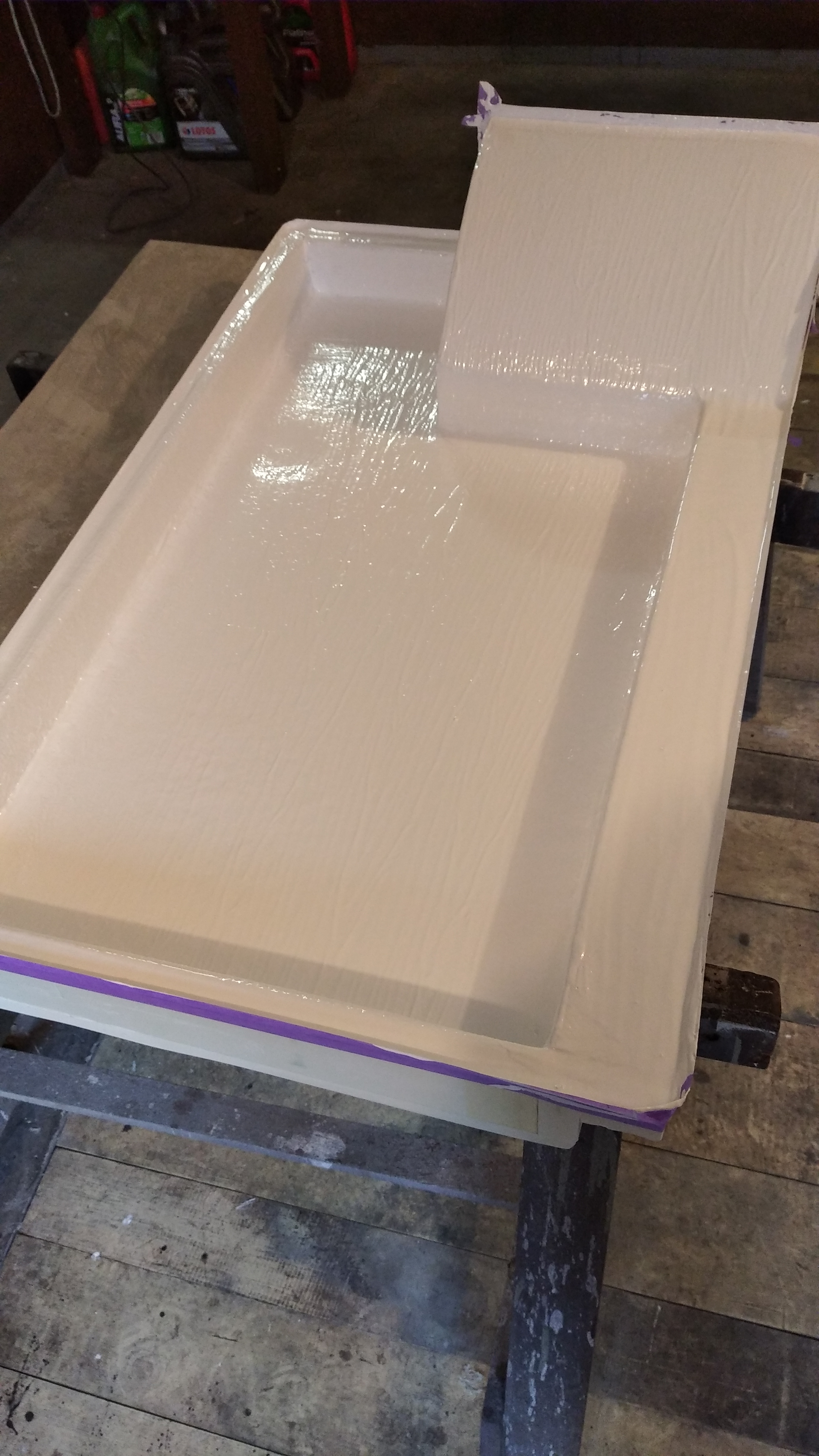

Pierwsza warstwa żelkotu położona.
Grubo, dość nie gładko ale zależało mi na zalaniu wżerów w macie szklanej.
Warunki nieco odmienne od zalecanych w karcie, charakterystyki 12 stopni w garażu zamiast 15-20.
Liczę, że poza dłuższym czasem schnięcia nic złego się nie wydarzy.
Delikatnie zmodyfikowałem względem odmiennych warunków poziom utwardzacza. Producent zaleca 10-15 ml na 1kg żelkotu. Dałem 15 ml na 0,9 kg. Pozostało czekać....
Potem szlif, druga warstwa i trzecia. Chcę osiągnąć ok 3 mm powłokę w miarę gładką i łatwą do czyszczenia.
Póki co czas odstawić prace i zająć się mniej lotnymi sprawami.
Brodzik spokojnie się utwardza i czeka na kolejne podejście do tematu.
