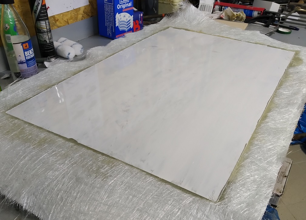

Bawiłem się trochę żelkotem jak przygotowywałem laminaty do zlaminowania otworów w mojej budzie i szczerze, próbowałem obu metod wykonania powierzchni tj.
- najpierw laminat potem żelokot - i szlifowanie + polerka
- najpierw żelkot (na gładką powierzchnię) potem laminat.
Druga metoda daje znacznie lepsze efekty. Żelkot jest idealnie równy i gładki jak szyba (zdjęcie w załączniku, jest go tam nie za grubo, ale mimo to jest idealnie gładko).
Pierwszą metodą osiągnąć taki efekt na dużej powierzchni naprawdę trudno. Szlifowałem na długim heblu, ale to musi być na prawdę grubo, żeby to wyprowadzić na gładko
Wiem, że w Twoim przypadku nie ma opcji wykonania tego w tej kolejności, ale chyba bym spróbował znaleźć jakiś kawałek pleksy albo czegoś gładkiego (przeźroczysta byłaby idealna) i dociął ten płaski kawałek gładki podłogi, tak aby nałożyć żelkotu na grubo na spód, a potem przycisnąć to od góry gładką powierzchnią. Jak będzie przeźroczysta będziesz widział jak układa się żelkot pod spodem. Po zaschnięciu ściągniesz ten kawałek i można uzupełniać resztę na bokach ścianek. Myślę, że łatwiej byłoby Ci też wyprowadzić później boki i krawędzie, jakbyś miał jedną powierzchnię gładką. Ale to tylko taka moja rozkmina - nie testowana na brodziku :)

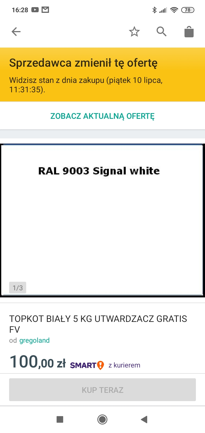

Postautor: Murano » sobota, 2 sty 2021, 16:26
panpikuś pisze:Można prosić o wrzucenie tutaj TDS tego towaru?
Pewnie i można ale nie widzę potrzeby formułowania encyklopedycznych teorii. Nie to forum.
Lubię się bawić, eksperymentować i uczyć na własnych błędach. Nie bawi mnie laboratoryjna kindersztuba ;-).
Czerpię "fan" z własnej pracy i radość z udanego wykonania.
Nie mam problemu z porzuceniem nieudanego projektu i rozpoczęciu od nowa. Będzie lipa, to zrobię od nowa, inaczej...
Pozwolisz?
Edit:

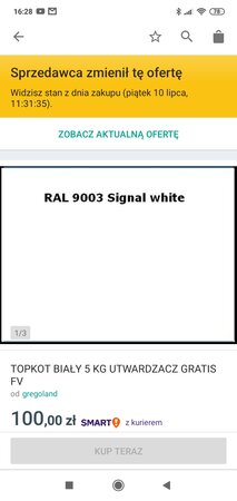

Cała obawa chyba jest bez podstawy gdyż materiał, który użyłem to Topkot... Pomyliłem nazwy w wcześniejszej wypowiedzi, także ten... Będzie git 8-)

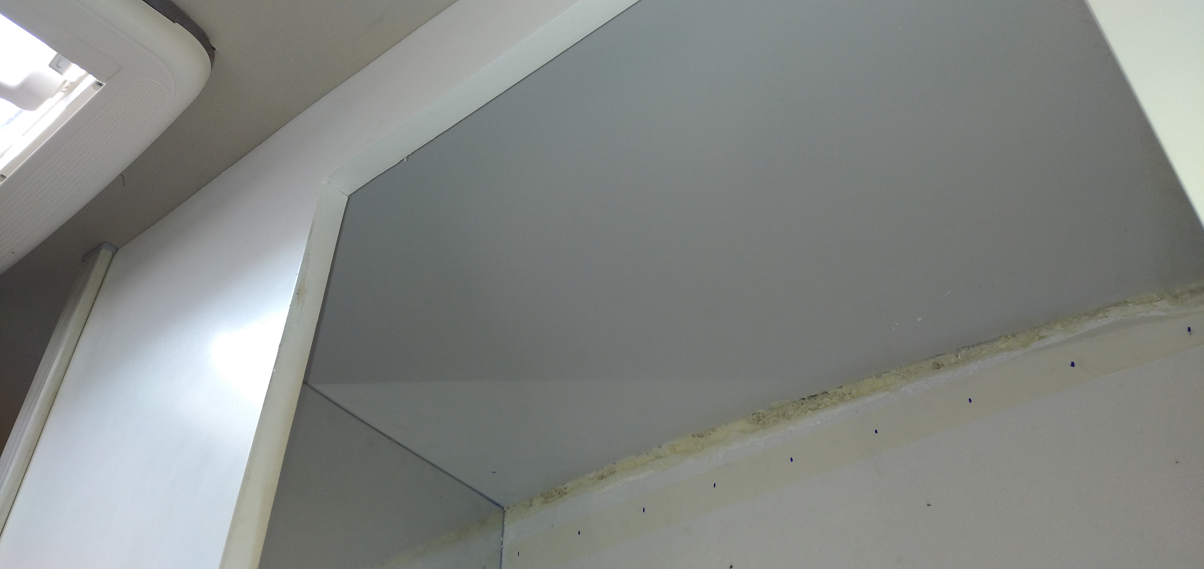

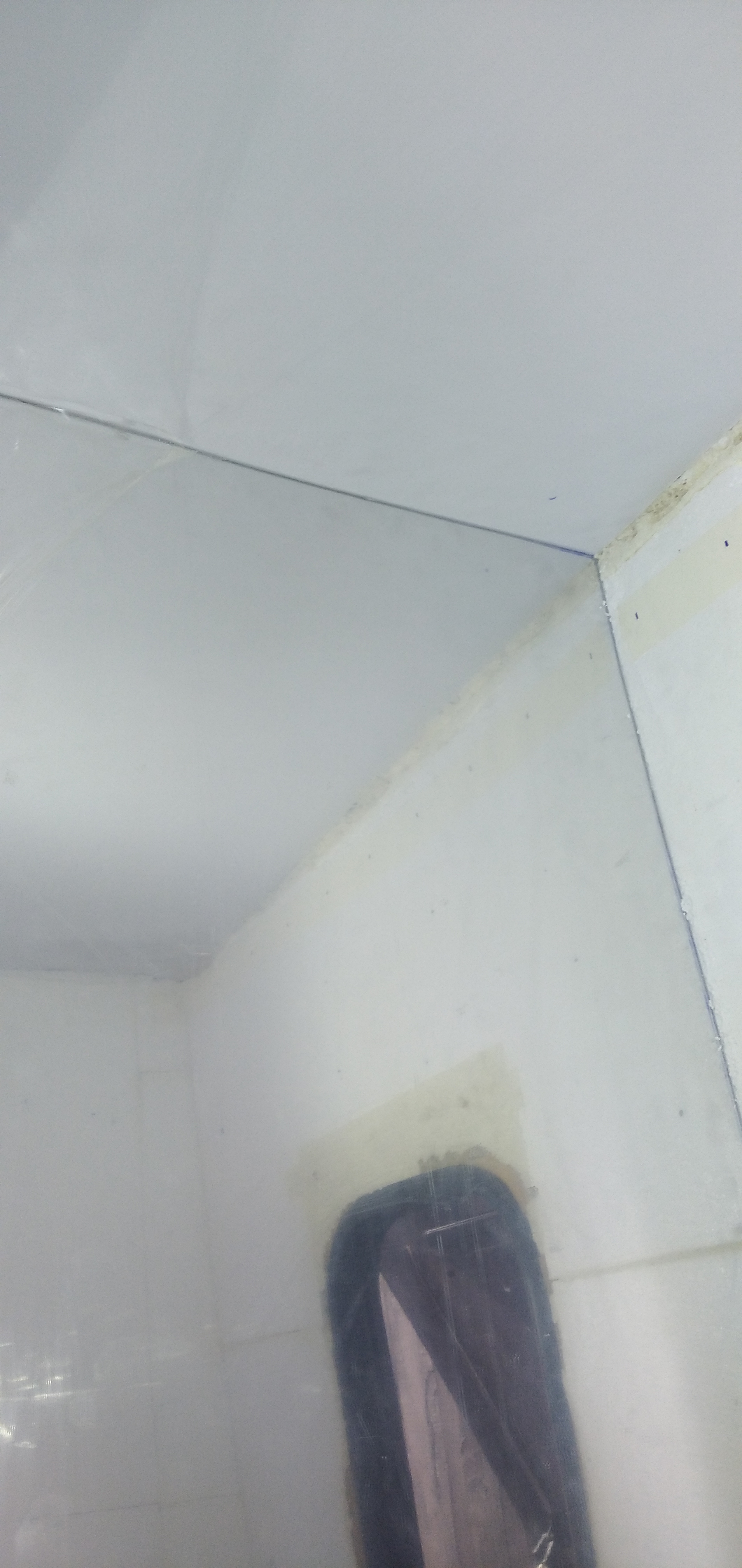

Coś tam się dzieje.
Trochę ozdobników, w łazience już wisi sufit i lustro.
Trzyma mnie brodzik, chemii i czasu nie oszukam, trzeba czekać.

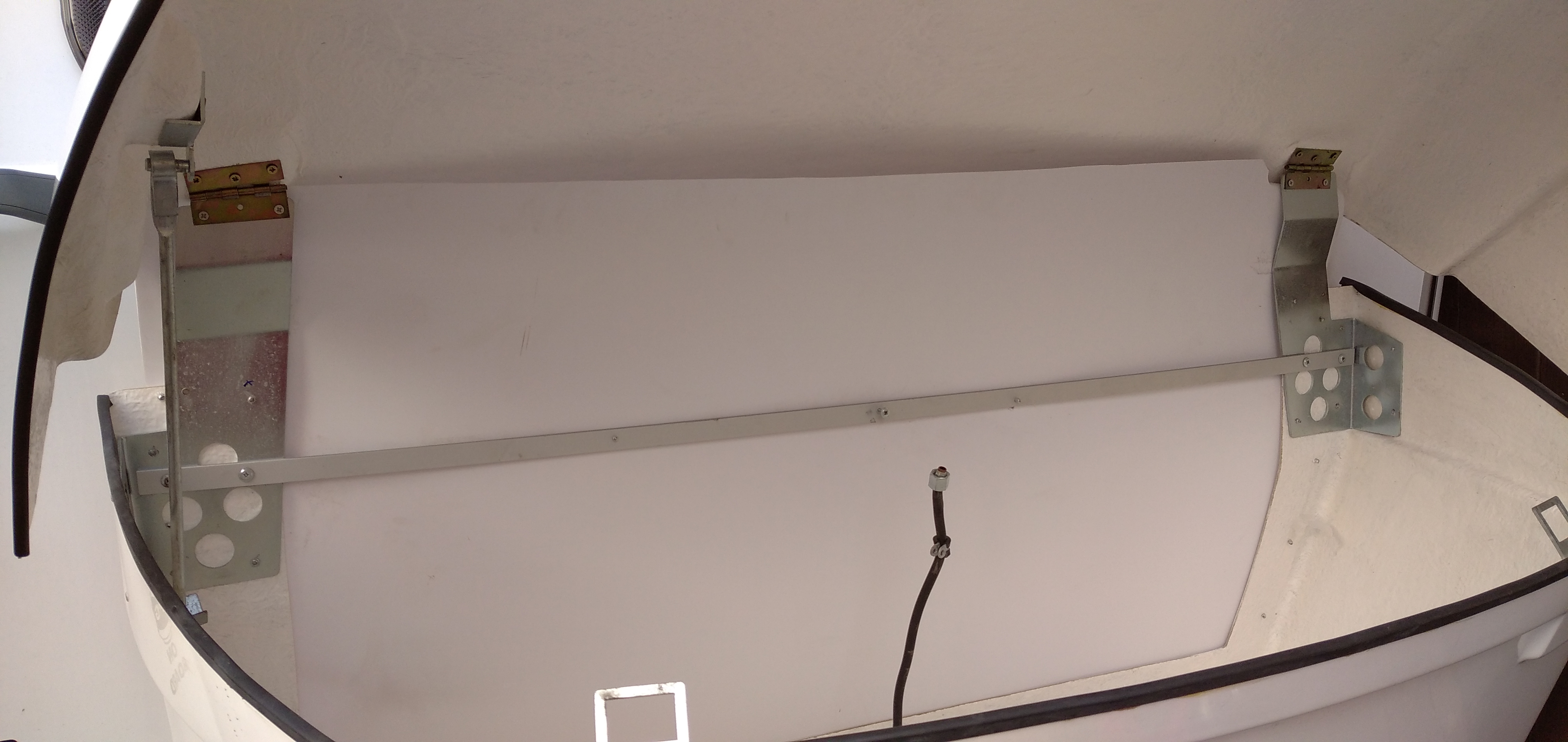

W międzyczasie zrobiłem też "plecy" w moim kufrze bo mam dość tego syfu i wody w środku. Wykorzystałem do tego biały HIPS, którym wykładam łazienkę.
